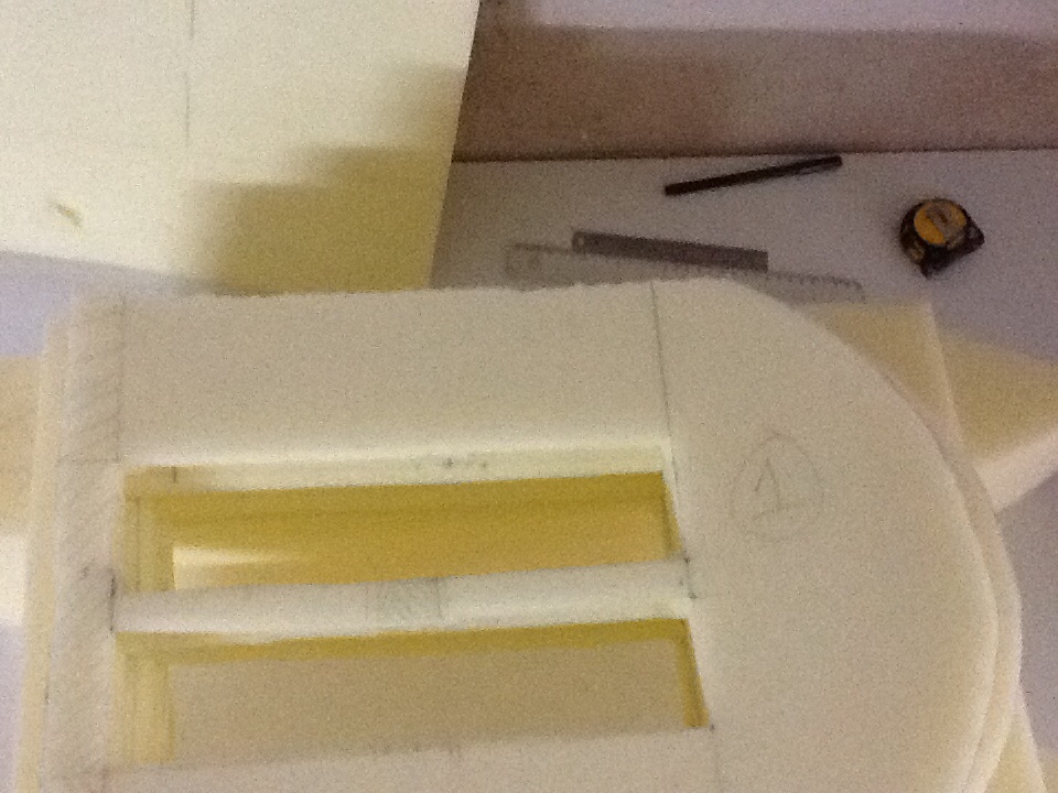

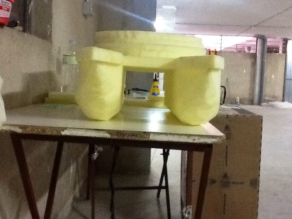

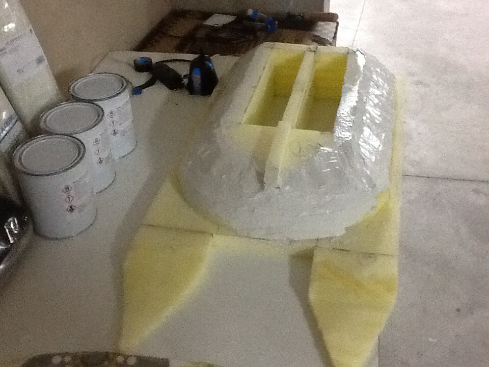

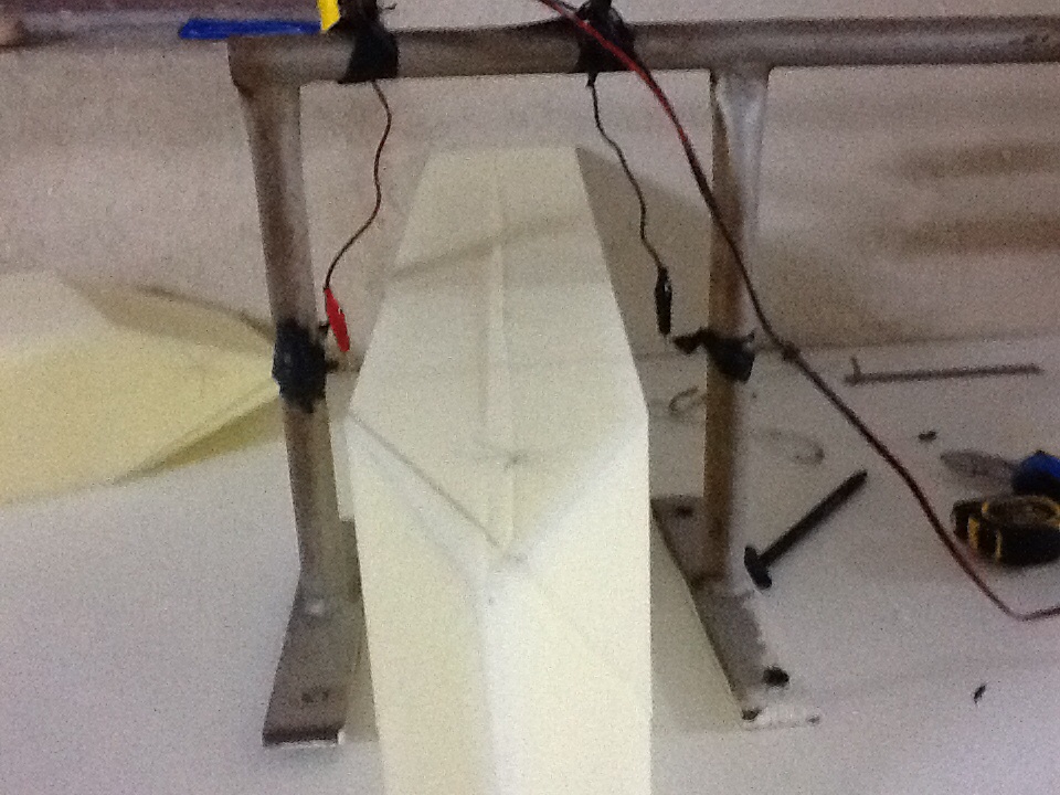

Llevo hecho casi el molde a falta de detalles y alguna capa de aquaplas. Es de espuma de poliuretano y la corte con un hilo caliente.

Espuma recubierta:

Parte de los patines con su protector de hélices .

Una cosa en común que veo en muchos de estos barcos cebadores es que no hay flujo de agua hacia la hélice, por lo que sería interesante que le hicieses a popa un cuerpo de salida para que pase bien el agua, o en su defecto colocar algún tipo de conducto que haga que el agua pase libremente por la hélice. :wink:

Gracias compañero por el consejo, ya te mostrare otra foto a ver que te parece, creo que si tiene entrada de agua, pero yo no soy experto en esto.

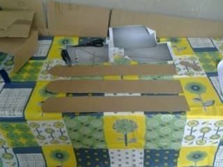

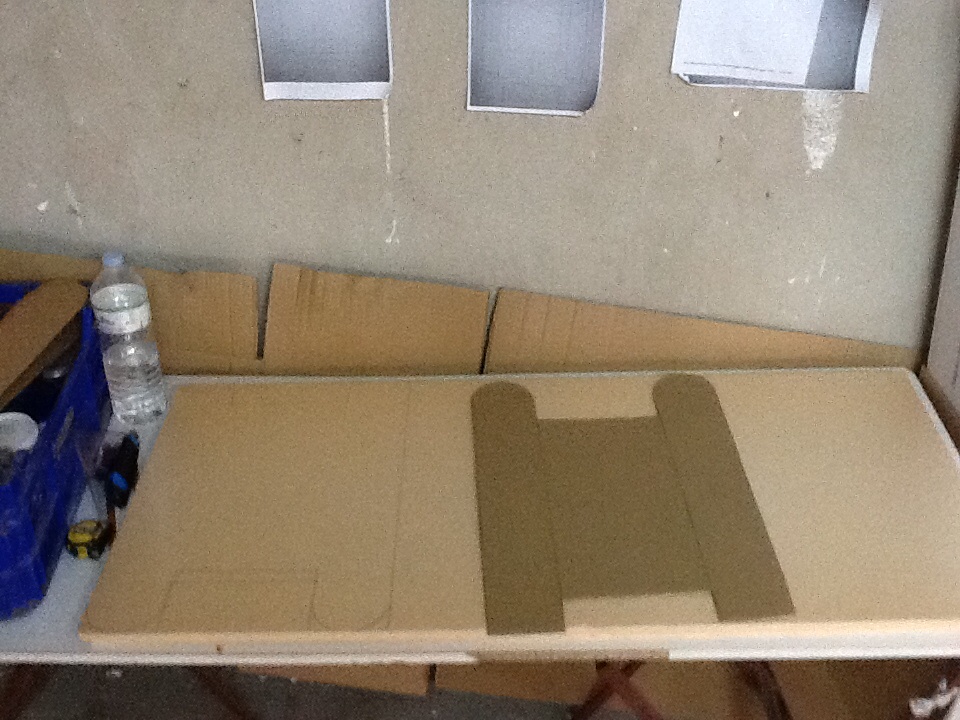

De momento tengo unos planos, para hacer las plantillas y cortar las piezas de foam.
Kurl
Mensajes: 34
Registrado: Mié Mar 19, 2014 10:26 am
Ubicación: Andalucia
Re: Barco cebador(en proyecto)
Mensaje por Kurl »
Con los planos he hecho unas plantillas de corte:

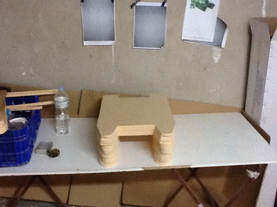

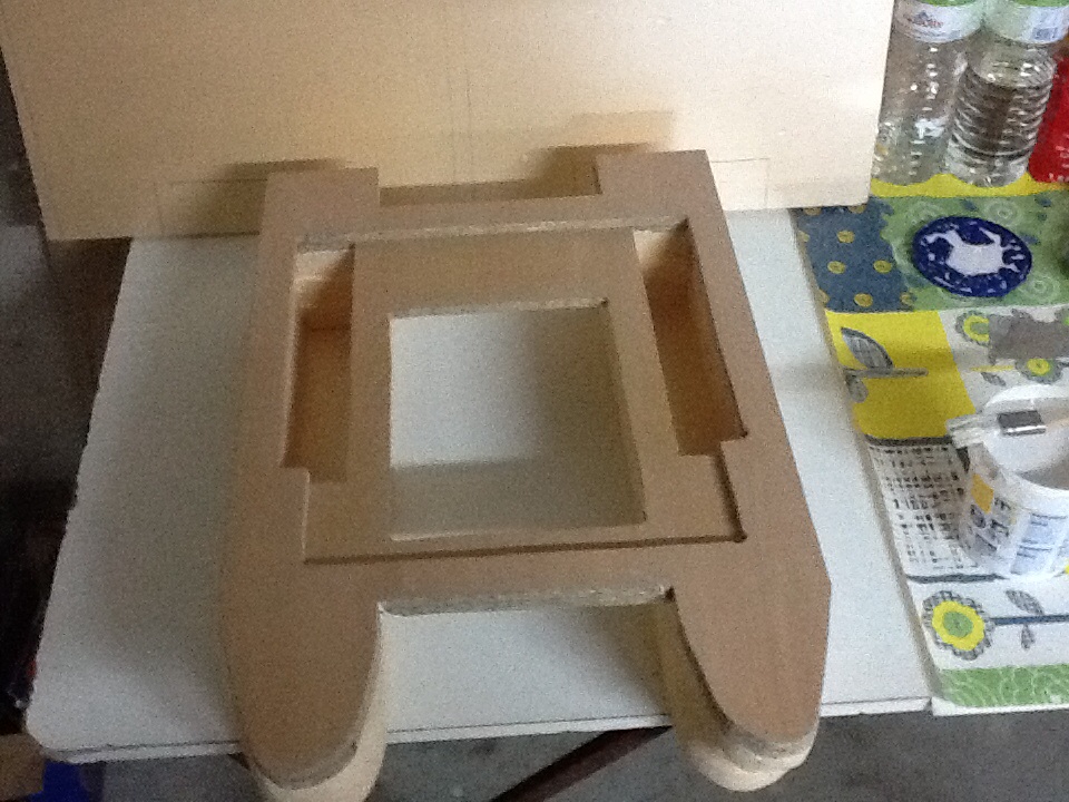

He hecho los primeros cortes, falta el vaciado de algunos sitios y la tapa superior.

Kurl escribió:Ya hice las plantillas y he hecho los primeros cortes, falta el vaciado de algunos sitios y la tapa superior.

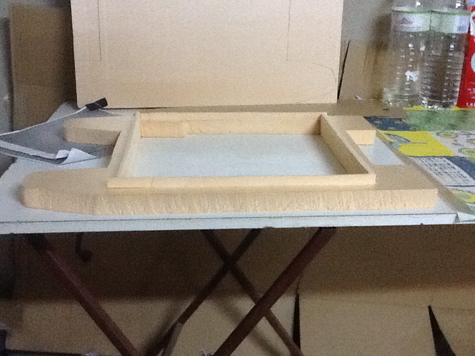

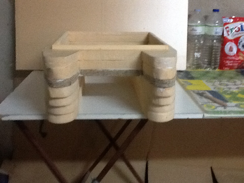

Bueno vamos avanzando, ya tengo todas las piezas de espuma tb tengo las de madera, las he pegado todo con cola banca, ya que el pegamento de contacto disuelve el foam, tb he pegado las dos partes de la tapa, todo se ha quedado a la espera de darle lija para igualar cortes y la tapa para darle forma.
Última edición por Kurl el Dom Jun 01, 2014 11:17 pm, editado 1 vez en total.

Todo unido:

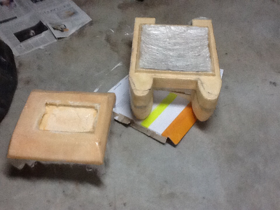

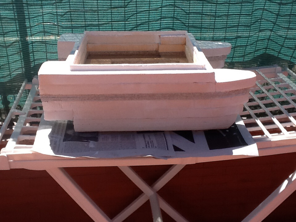

Después de lo anterior he estado probando cosillas para proteger el foam, sin tonterias hacerlo con cola blanca como si pintaseis con ella :

Una vez seca la cola, he enfibrado la tapa y la parte de arriba del caso, a falta de hacer bien los agujeros y recortar el sobrante:
