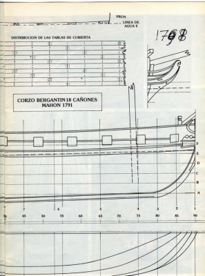

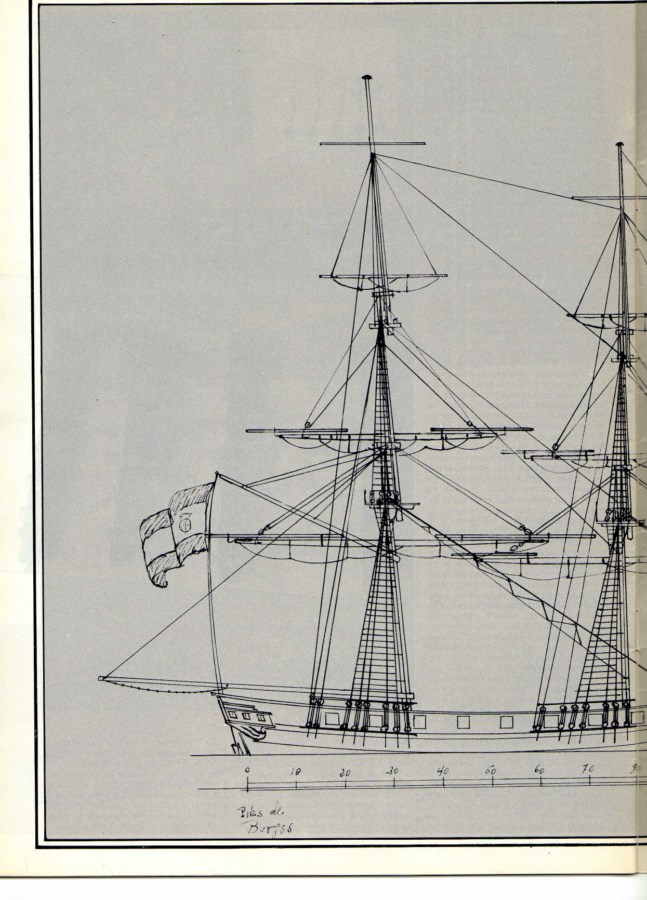

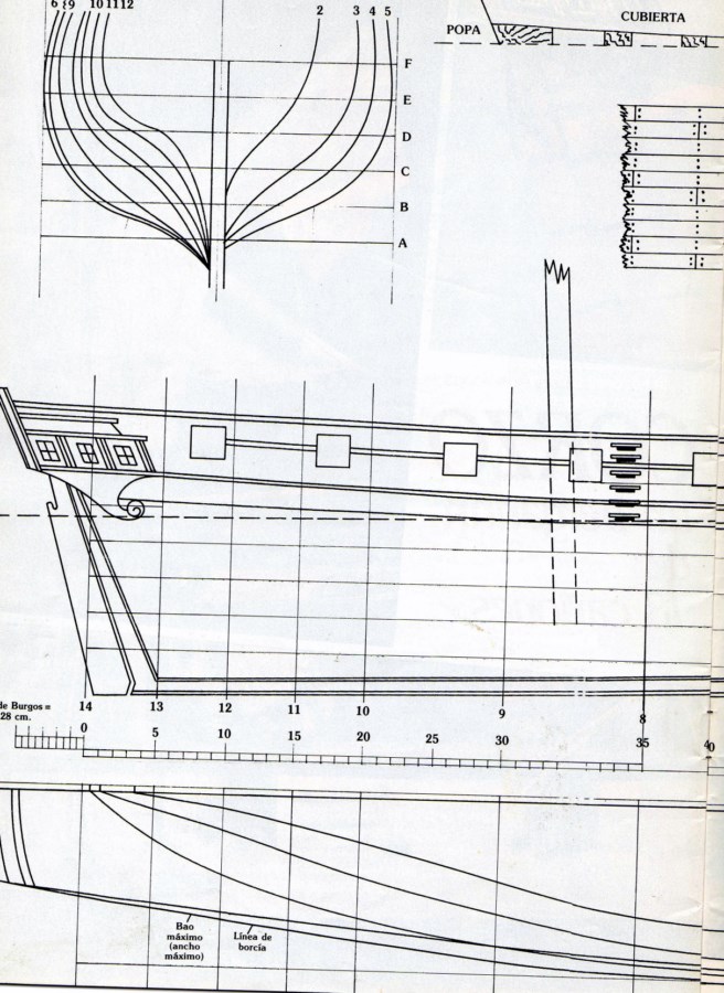

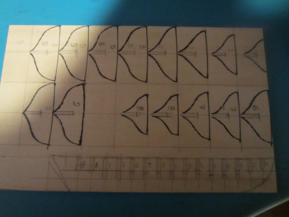

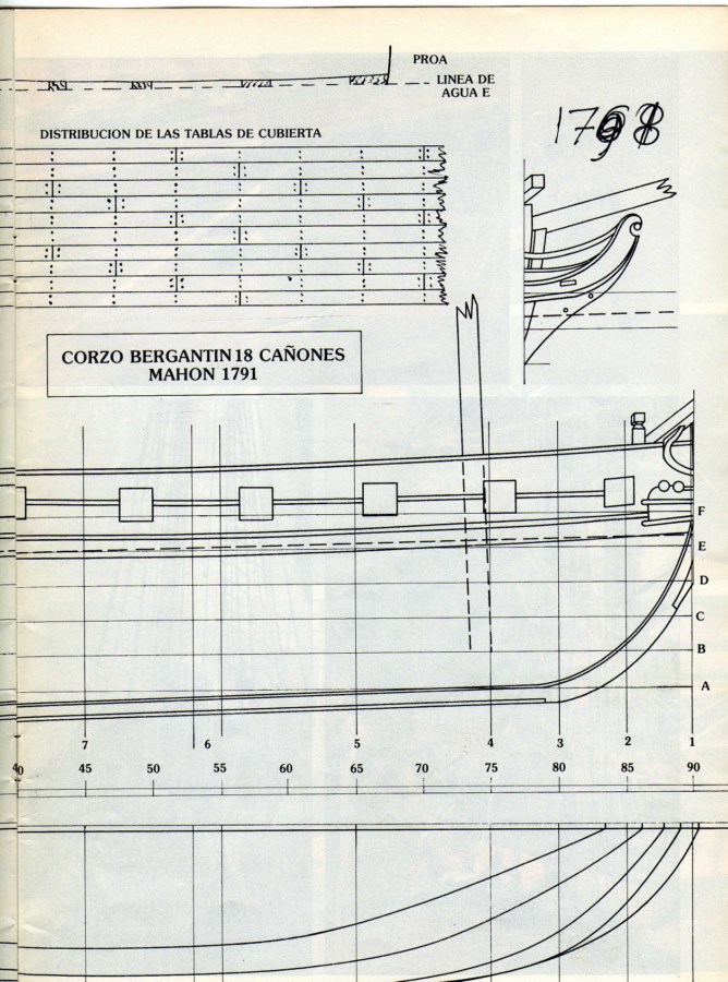

Buenas tardes companys ,inicio este nuevo modelo a escala 1: 120 lo saco de la rebista
modelismo & historia articulo de D. Luis Ansoleaga al cual le doy las gracias por haber publicado
el art. os adjuntare las fotos de la rebista ,asi como lo estoy llevando. un saludo Tasso

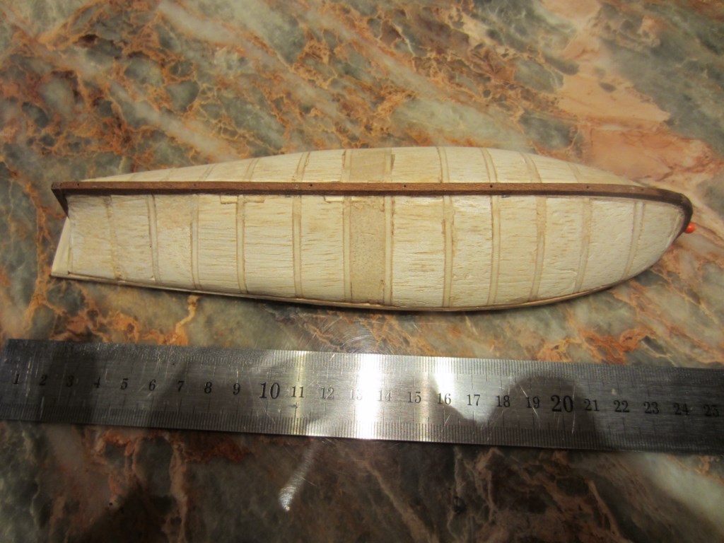

la raspa rellena con balsa

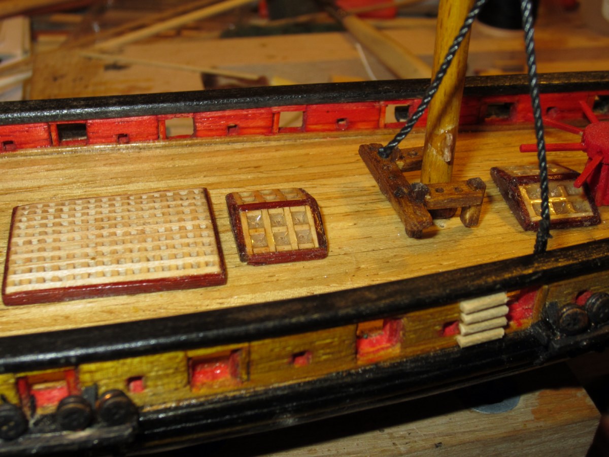

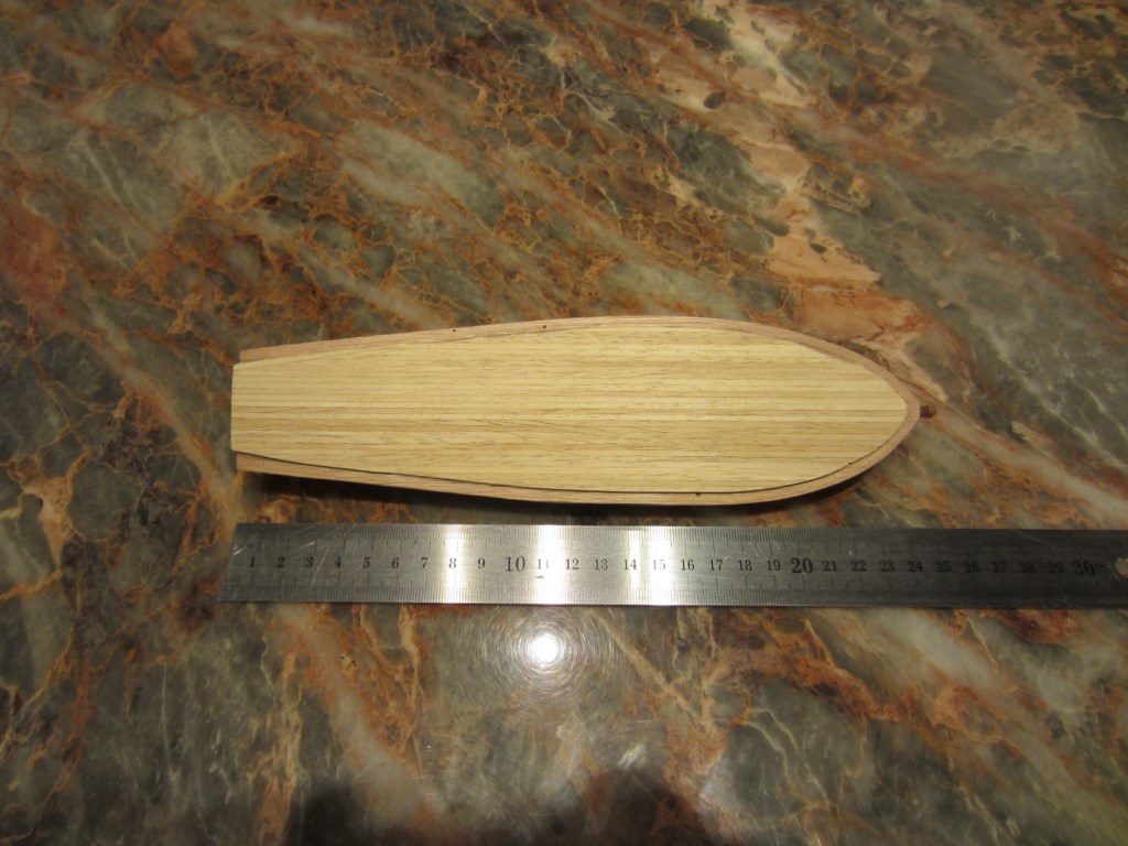

Buenas tardes companys, de entrada daros las gracias por los apoyos, espero no desfraudaros , haber si os pongo fotos
de los avances, ahora estoy trabajando el genero de la cubiertas ,enjaretados, cabinas etc. del forrados de cubierta esta hecho conlistones de 2 mm. y el forrado con tracas de 3 mm.no hice fotos del proceso por repetitivo; Manuel tengo a tiro tú Lexinton ,tambien a 1:120, un saludo Tasso

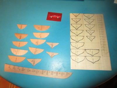

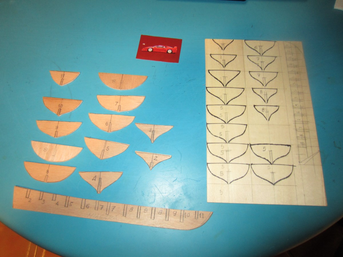

estraccion de cuadernas contra clapado de 3 mm.

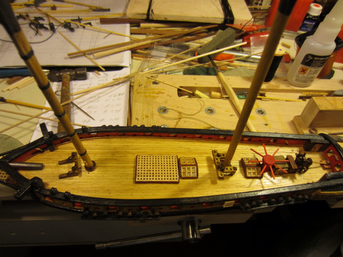

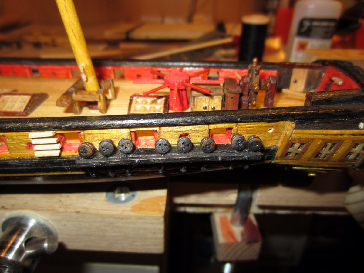

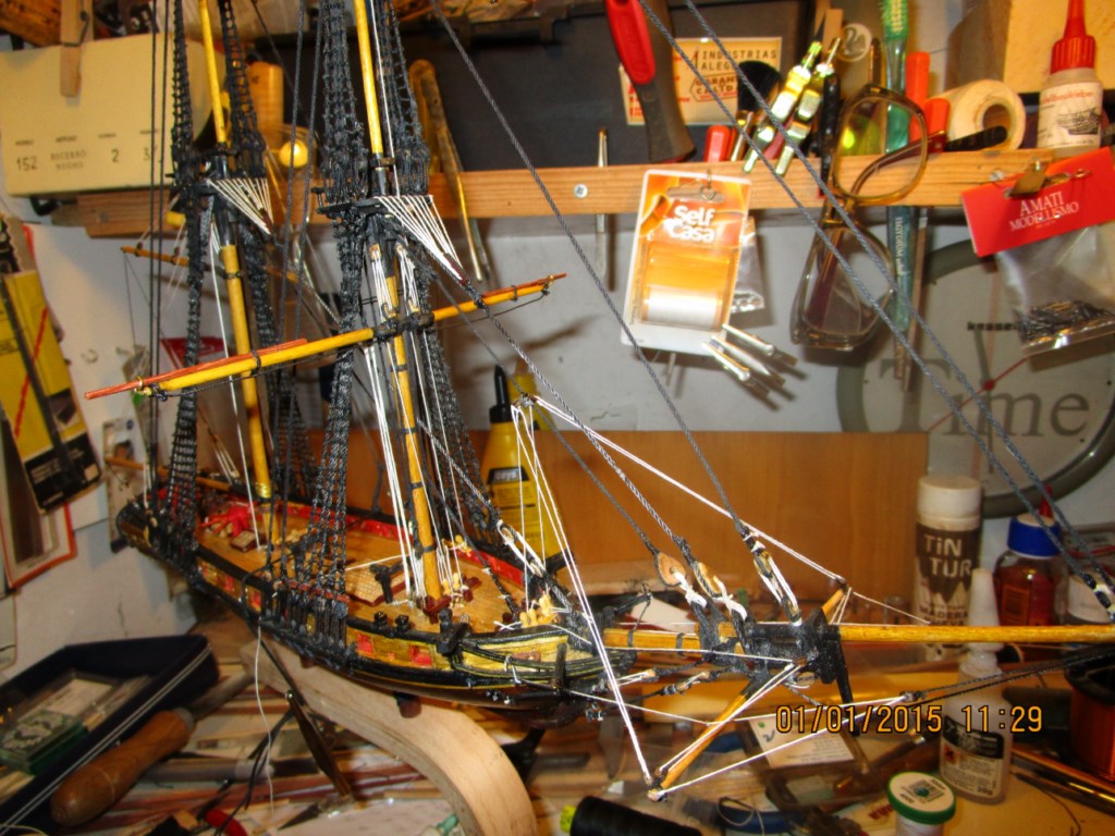

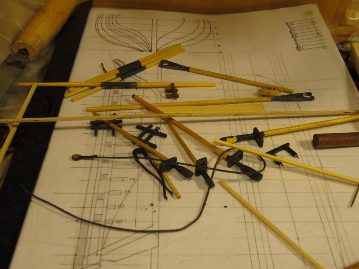

Buenas tardes, comentaros que no he estado parado,paso a presentaros los avances realizados,ahora
iniciare la artilleria con madera de coral
botalon
botalon

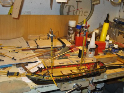

vista de la cubierta y enclavamiento de palo Mayor ,todo esta suelto

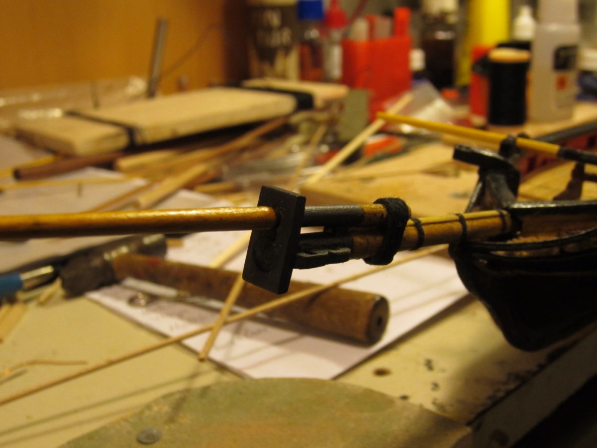

vergas y palos
vergas y palos
vista de cubierta y como apreciareis lo ordenado que soy.

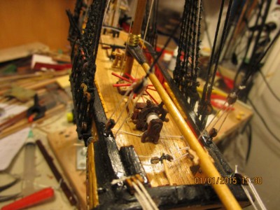

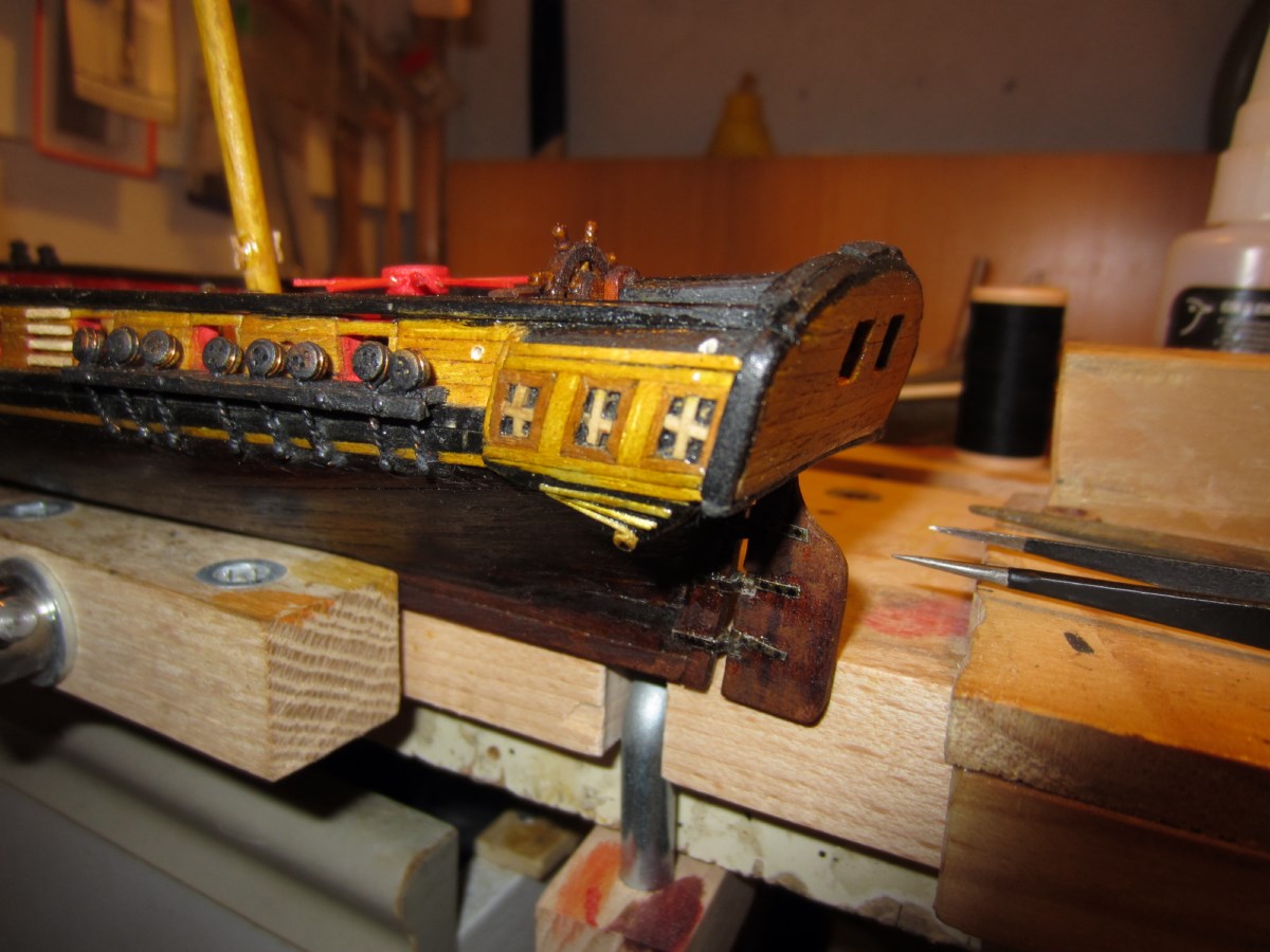

vista de popa por estibor
vista de proa
vista de proa

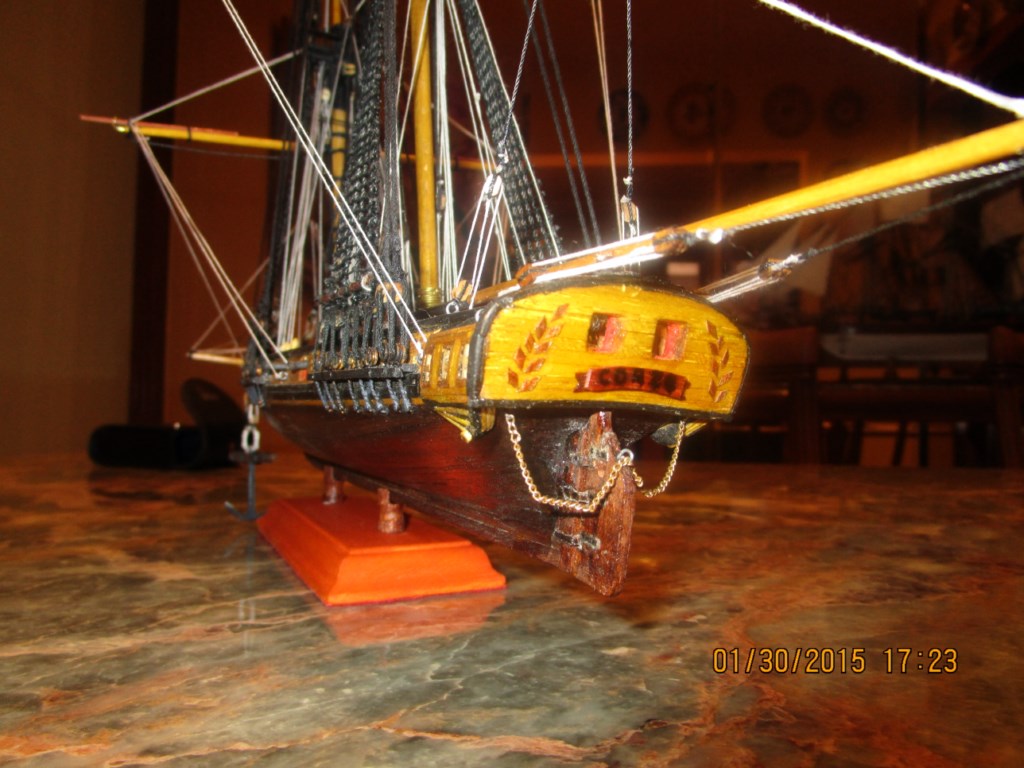

El mar Angosto
El mar Angosto
Mensajes: 2213
Re: Bergantin El Corzo , 1796
Bufff, me bonito está quedando y que pequeño se ve al lado de los botes de pegamento. Tiene que ser muy difícil trabajar con esa escala pero lo estás haciendo de fábula.
Buen trabajo.
Seguimo atentos.
Tasso
Mensajes: 863
Ubicación: Catalunya
Mensaje por Tasso »

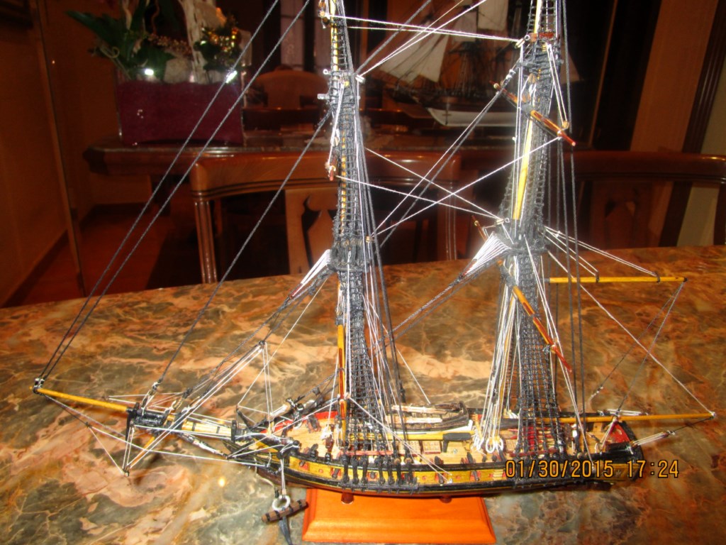

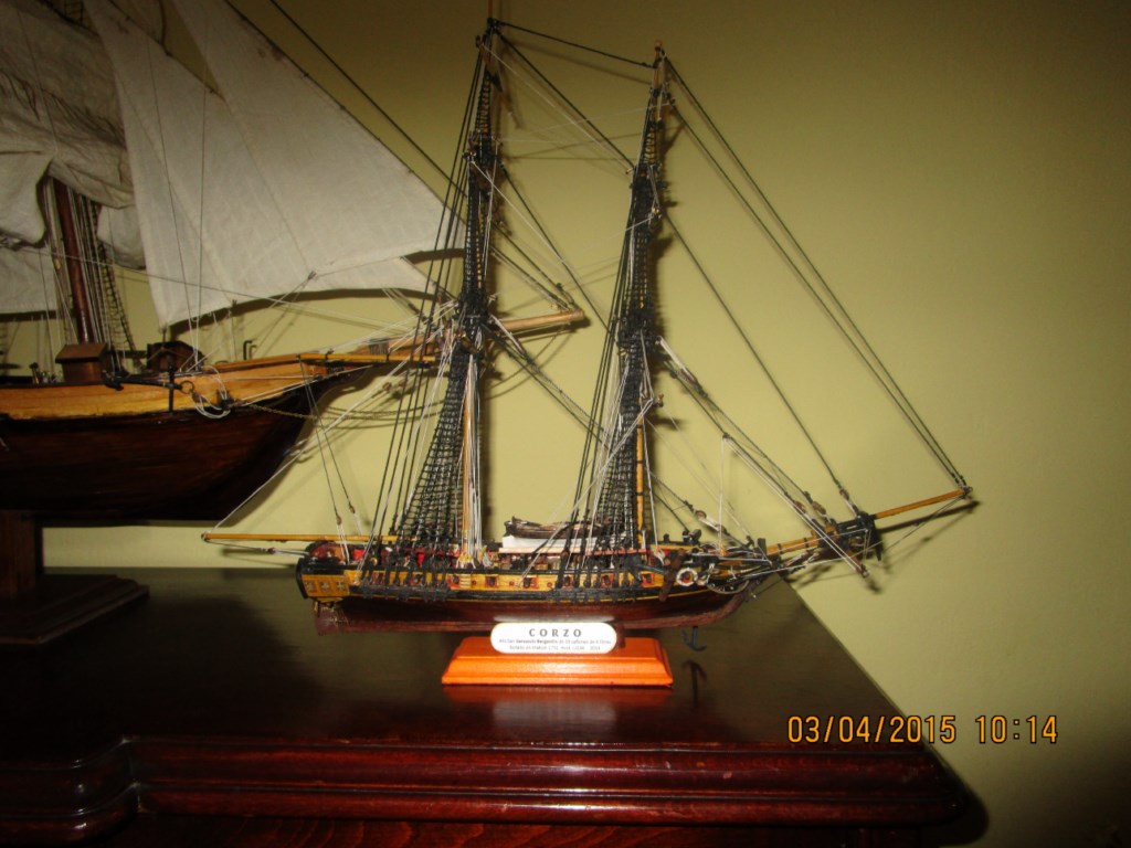

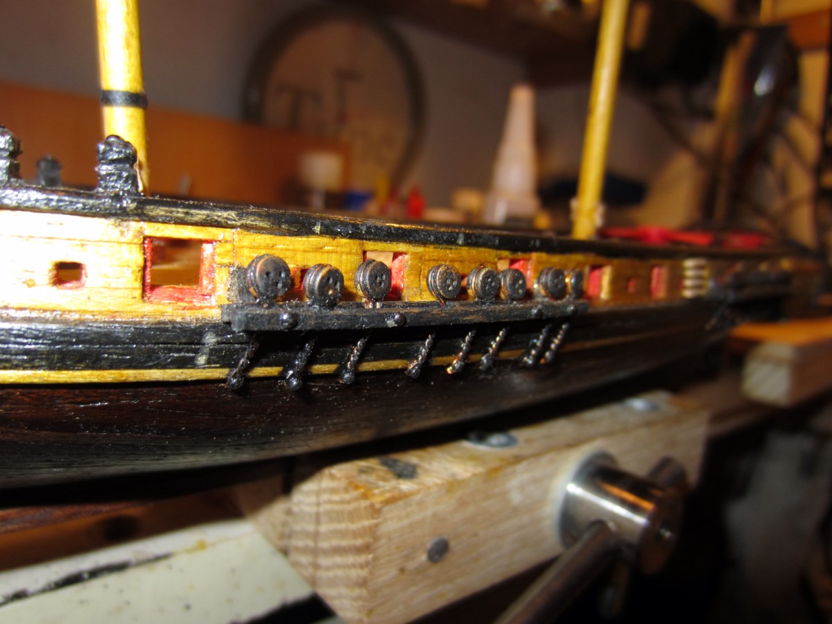

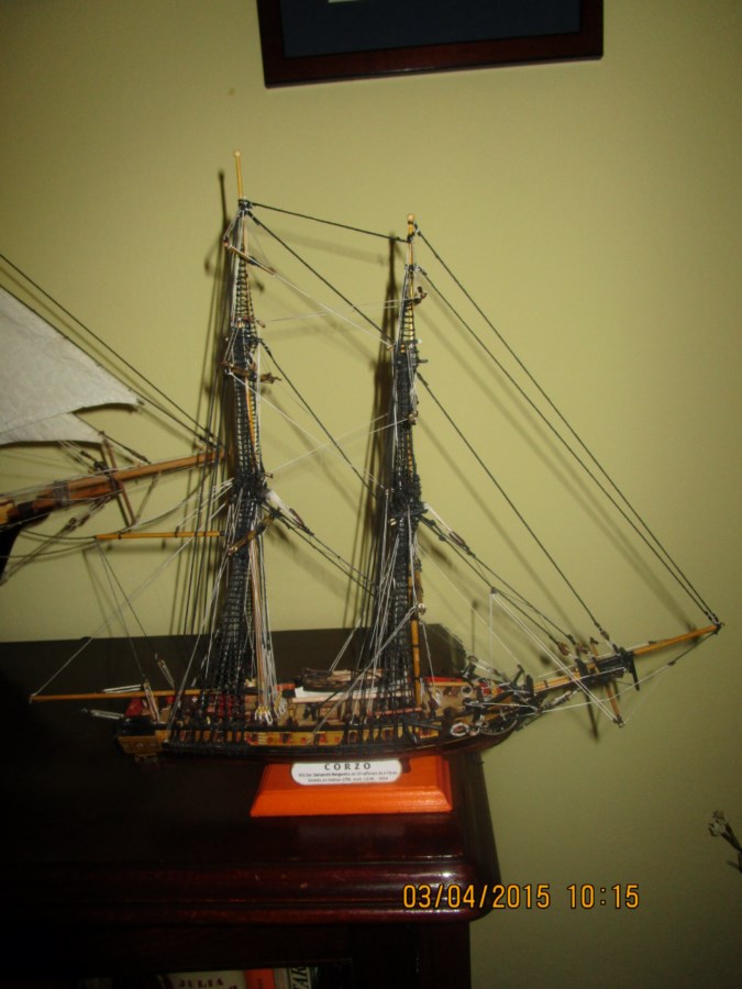

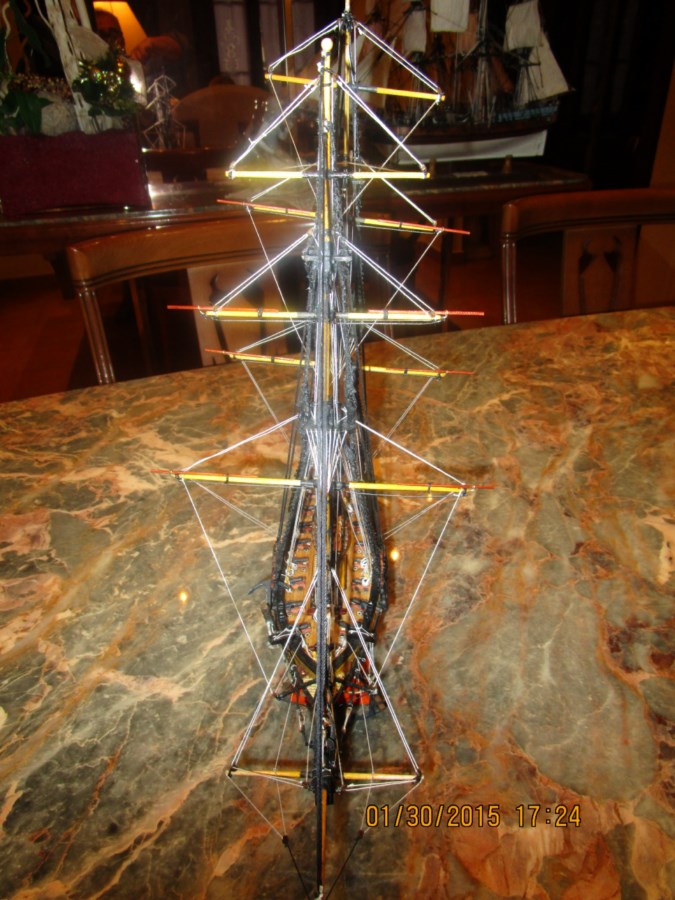

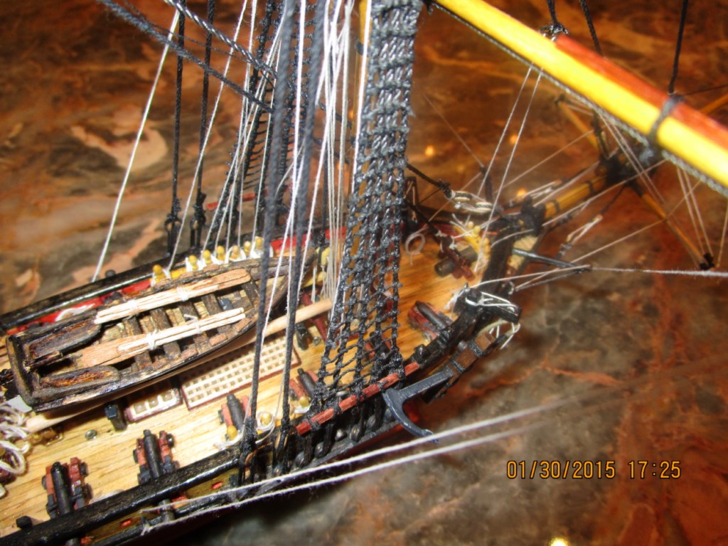

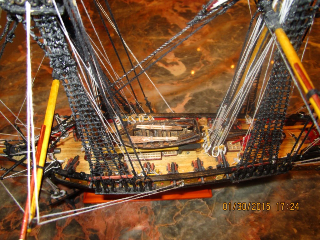

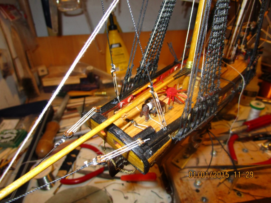

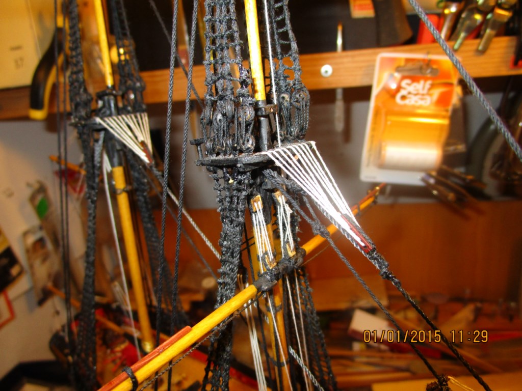

Ola a todos pronto ara un año que no colgaba fotos del Corzo ó San Servando, he estado efectuando
el Bergantin pero el colgar fotos se me hacia dificil yo soy un patata con el ordenador y la camara de fotos
el nieto me averio la camara y hasta los reyes no llego una,ahora os envio un monton de fotos del mismo.
