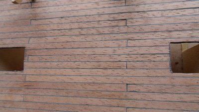

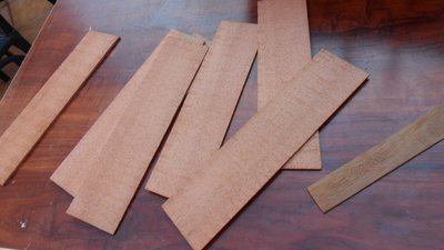

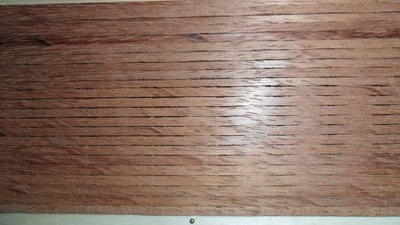

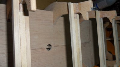

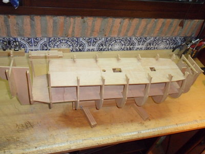

Preparando el forro de cubierta y simulado de calafateado, no me convencen ni el resultado pintando con rotulador negro el canto de las tracas de forro (0’5 mm), ni el aspecto de la medera empleada (¿koto?), por lo que me inclino por usar una tabla de caoba, de 3 mm. de grosor, de las que sacaré tracas para la cubierta. El grosor de 3 mm me permitirá prescindir de las piezas de falsa cubierta en contrachapado que trae el kit, fijando lastracas directamente a los baos.
Con el fin de dar mayor firmeza a las tablas de cubierta he ampliado la superficie de apoyo pegando dos listones a ambos lados de los baos.

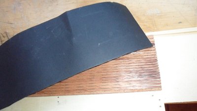

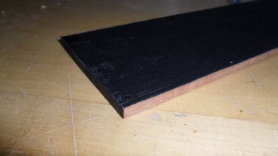

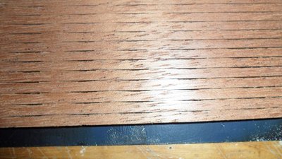

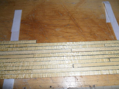

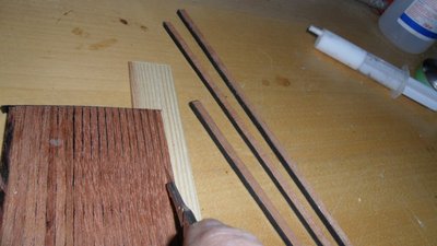

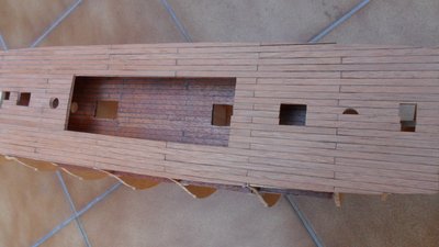

Una vez cortadas las tracas, y para simular el calafateado, me decido por el método de cartulina, que muestro:

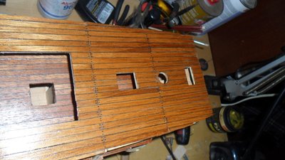

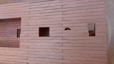

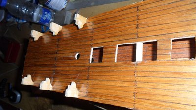

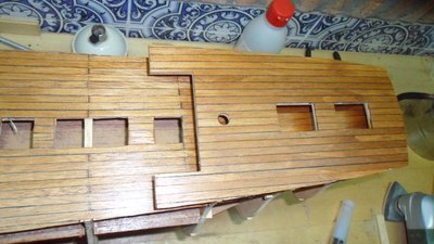

Continuo con el forrado de las cubiertas de combés y toldilla.
Calafateado: he seguido con el procedimiento de calafateado con cartulina negra.

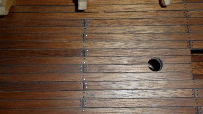

Clavazón: tras probar alojando en taladro de 0’7 mm, alambre simulando clavos (para conseguir la cabeza plana he cortado con disco), y minas de lápiz, no consigo un resultado que me convenza, y me decido por simular la clavazón pintando con bolígrafo los clavos.
Acabado cubiertas: tampoco esto del barnizado se me dá muy bien que digamos, pero en fin… he aplicado una mano de tapaporos, y otra de barniz incoloro satinado, aplicadas con muñequilla.

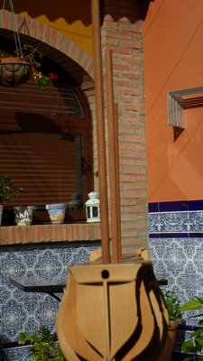

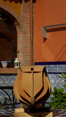

Verticalidad y alineación de los palos: antes de fijar las cubiertas presento los palos en sus respectivos orificios para comprobar su alineación, evitando así poteriores dificultades para su correcta colocación.

ARB escribió:Paco! En qué consiste el método de la cartulina?
Gracias
Alberto
El sistema de la cartulina para la simulación del calafateado, expuesto de forma esquematizada en las fotos adjuntas a mi tercer mensaje, consiste en pegar en uno de los cantos de las tracas de forro, una tira de cartulina negra, y al colocar las tracas, el canto de la cartulina, hace el efecto del calafateado.
El procedimiento que sigo (que por supuesto he copiado de algún sitio en internet que lamento no recordar), y siguiendo el orden de las fotos es el siguiente:
Coloco las tracas de canto, y con cola blanca pego la cartulina, y una vez seca la cola, con una cuchilla separo las tracas, quedando así cada una de ellas con el canto negro, de forma que al unirlas, se aprecia la línea negra que simula el calafateado.
