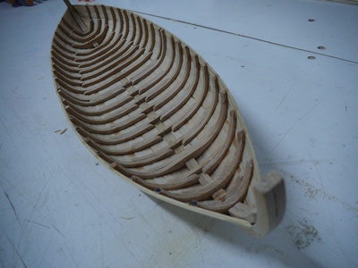

Hola a todos, después de mucho pensar qué modelo de embarcación construir, me decidí por una jábega a partir de unos planos que amablemente me facilitó Alfonso Del Valle al cual le doy las gracias, dicho esto paso a poner fotos de cómo va el trabajo.
Sé que soy muy escueto con el preámbulo y os pido disculpas pero es que no quiero enrollarme mucho, prefiero ir al grano.
un saludo a todos, felices fiestas y próspero barco nuevo :D

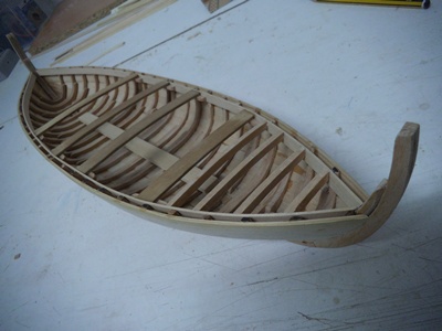

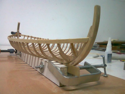

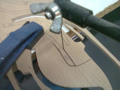

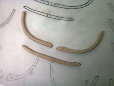

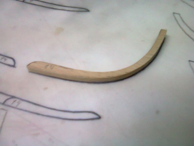

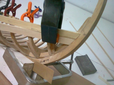

así es como recorto las cuadernas en madera de haya de 4m.m
compruebo que coincide con el dibujo

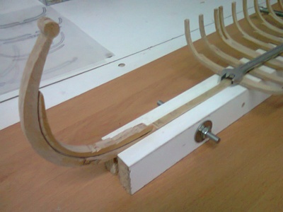

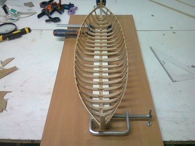

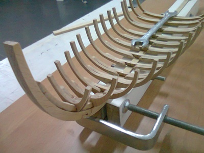

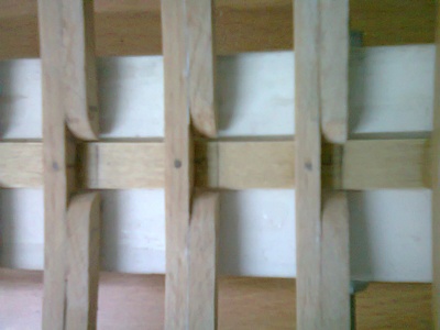

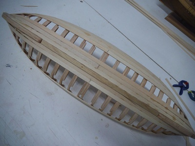

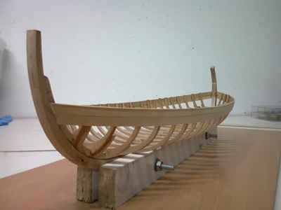

montaje, según voy teniendo cuadernas  las<br />voy montando para no liarme

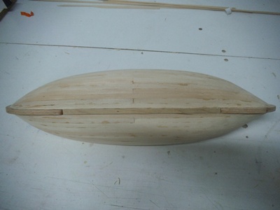

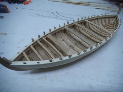

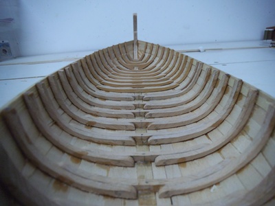

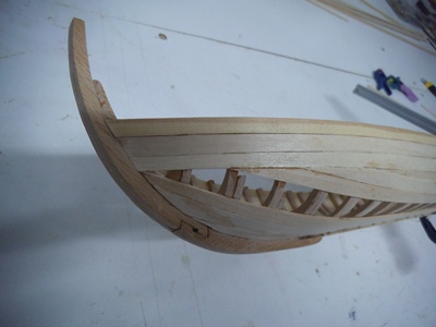

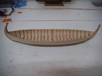

estado actual de la barca

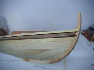

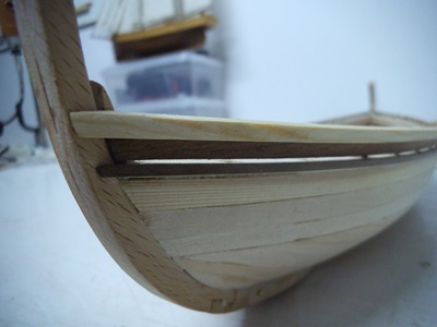

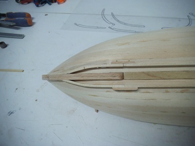

hola salvador: estas haciendo un trabajo precioso y muy limpio, siento una envidia sana porque se que nunca podre llegar a ese nivel, me encanta como lo llevas, quisiera hacerte una pregunta sin molestar ni ofender porque no terminaste las tracas en el alferiz de la roda?, veo mucha gente que termina las tracas en la de aparadura, no se pienso que un trabajo de arsenal se veria mucho mejor asi, perdona es la opinion de un novato. saludos y mis mejores deseos para el proximo año nuevo. :D :lol: :oops: :roll: carlos.

carlos huarte escribió:hola salvador: estas haciendo un trabajo precioso y muy limpio, siento una envidia sana porque se que nunca podre llegar a ese nivel, me encanta como lo llevas, quisiera hacerte una pregunta sin molestar ni ofender porque no terminaste las tracas en el alferiz de la roda?, veo mucha gente que termina las tracas en la de aparadura, no se pienso que un trabajo de arsenal se veria mucho mejor asi, perdona es la opinion de un novato. saludos y mis mejores deseos para el proximo año nuevo. :D :lol: :oops: :roll: carlos.
hola carlos, resulta que en el plano no se ve que lleve alferiz con lo cual imaginé que habría que terminar con las tracas en la junta que se forma entre la roda y contrarroda igualmente ocurre en el codaste de popa que tampoco lleva alferiz y la quilla como casi no tiene grosor tampoco he podido hacerselo.

Yo también sentí curiosidad por el forro "a la holandesa", e investigué un poco, sorprendiéndome bastante al encontrar varias fotos de jábegas forradas de este modo, aunque el más corriente es el forro típico, de roda a codaste, muriendo todas las tracas en los respectivos alefrices. Además he encontrado tanto fotos antiguas como modernas con ambos métodos, lo que prueba que no es una moda moderna. Adjunto una de las fotos en la que se aprecia el forro a la holandesa, pero repito que el más común es el otro tipo de forro.

Creo que lo más característico de las jábegas es su estructura longitudinal roda-quilla-codaste.
La quilla no sobresale mucho y está dividida y reforzada a lo largo con dos falsas quillas que llegan (lo siento no recuerdo el nombre correcto de esas piezas), y se encuentran, de roda a codaste, lo que le permite ser varada en la playa sin que se vuelque.
La quilla central no baja al nivel de las falsas, tiene valor estructural ya que recoge las cuadernas, pero no de resistencia a la deriva que la cede a las falsas.
Espero haberme explicado.

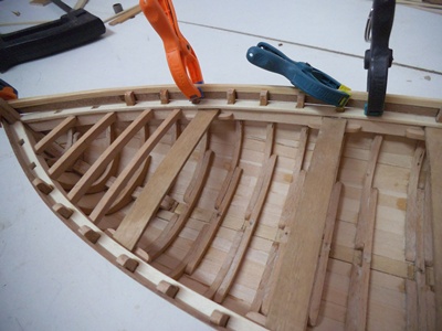

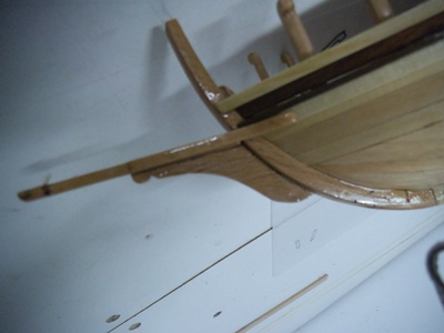

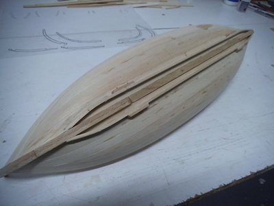

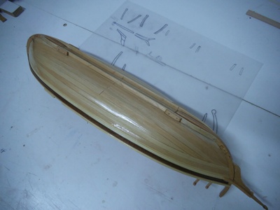

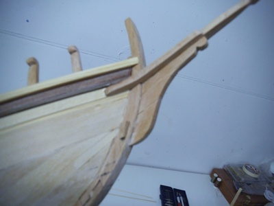

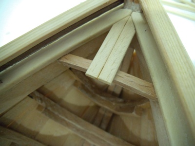

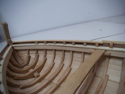

Gracias a todos por vuestros comentarios, veo que el trabajo os gusta, pongo más fotos de los últimos avances.

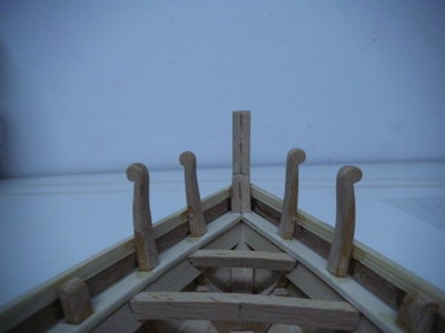

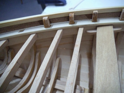

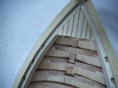

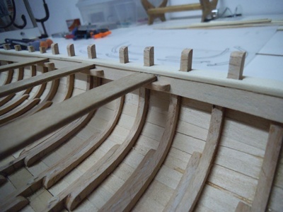

tabla llave
tabla llave
Carenotes
Carenotes

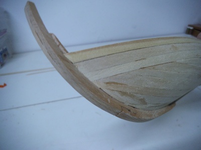

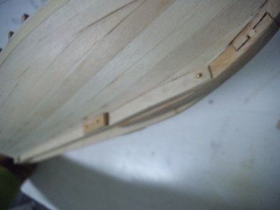

unión de los carenotes con la roda
escalamotes, los he colocado después de poner la tabla llave

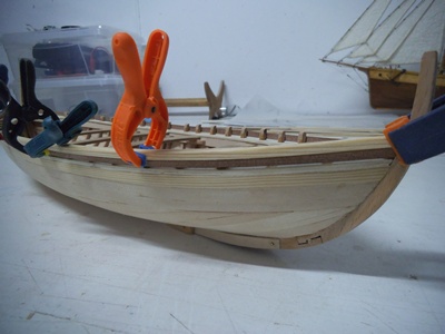

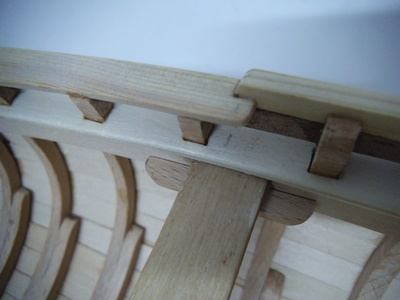

colocación de uno de los reones, después de haber colocado la tabla de borda.
el cintón es de 2x2m.m en nogal africano, aunque da igual la madera que sea porque después hay que pintar.
unión entre el reón y la tapa de regala

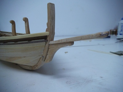

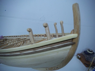

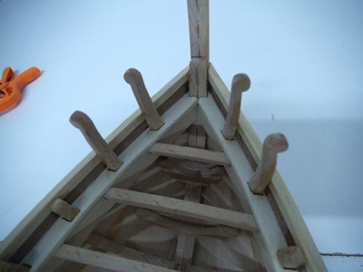

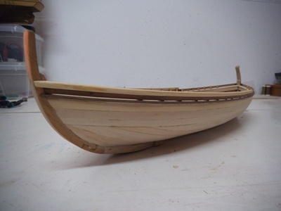

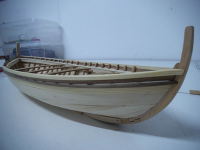

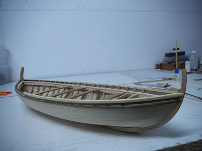

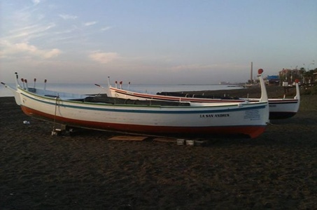

Gracias Carlos, pongo unas fotos más, ya me falta poco para pintarla, según los planos este modelo es la San Andrés aunque he visto muchas otras y no sé por cuál decidirme.

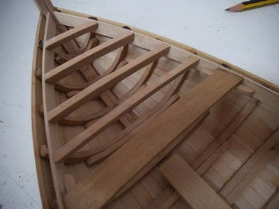

estas varas creo que las voy a cambiar, aunque así vienen en el plano, todas las que he visto van rectas.

Fantástico, Salvador :shock: , me llama especialmente la atención la limpieza del trabajo. Enhorabuena. En cuanto a tu duda, la "San Andrés", que es una preciosa barca, tiene unos colores que en mi opinión no son muy afortunados pues la obra viva va en un color rojo apagado, tirando a anaranjado que no combinan -y esto es sólo una opinión personal- cpn el azul y el verde de las bandas que adornan la obra muerta. Pero ya se sabe, para gustos, más que colores...
Te felicito de nuevo. Un cordial saludo.

cuartara
Mensajes: 782
Re: construcción de una jábega
Mensaje por cuartara »
Enhorabuena, estás haciendo un espléndido trabajo y te está quedando una jábega preciosa.
Yo no cambiaría las varas que dices, cuyo nombre es maniquetas, y que son las prolongaciones de los barraganetes (escalamotes) de las dos primeras cuadernas.
En algunas fotos antiguas de jábegas puedes ver que esas maniquetas tienen la curvatura que tienen las de tu modelo.

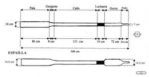

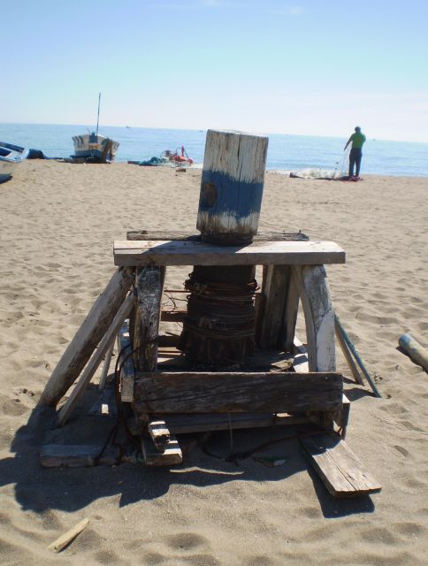

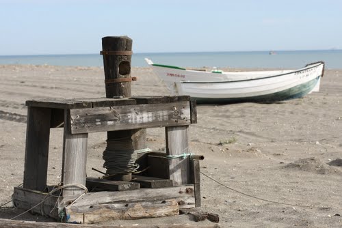

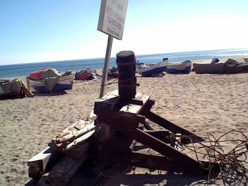

Gracias por los comentarios compañeros, y muy buenas las fotos por cierto, ahora estoy con la pintura y voy a ir un poco más despacio por el tiempo que tarda en secar, y estoy pensando que podría hacer la maquinilla o molinete con el que sacaban la barca del agua pero no sé de dónde sacar algún dibujo o plano con las medidas para poderla construir y cómo no, los remos también tengo que hacerlos que en el plano que tengo no vienen, así que si me podéis indicar dónde conseguirlos os lo agradecería mucho, y si no puede ser pues los haría a " ojïmetro" o sea, lo más parecido posible a lo que se ve en fotos.
cuartara
Mensajes: 782
Hola, Salvador.

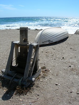

Te transcribo una dirección de web en la que podrás encontrar una preciosa colección de fotos y un artículo sobre los tornos de playa. Creo que ahí tienes suficiente documentación para hacer un modelo si así quieres:
[http://www.culturandalucia.com/ALMER%C3 ... TORNOS.htm
También te adjunto alguna fotografía adicional que te puede resultar válida
DSCN0283-LA FABRIQUILLA.JPG (46.5 KiB) Visto 5694 veces
[/attachment]
Y, por último, te adjunto un plano con la forma y dimensiones de los remos de las jábegas; no tiene muy buena calidad, pero creo que con algo de esfuerzo podrás leer en él las medidas
