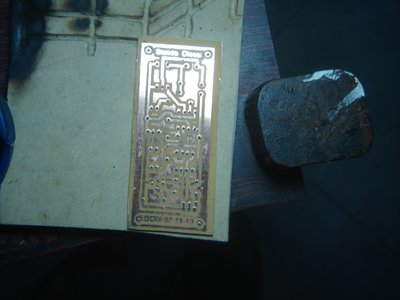

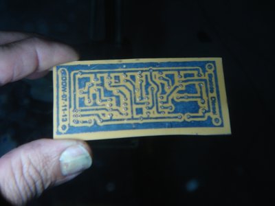

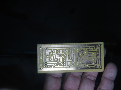

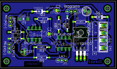

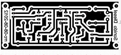

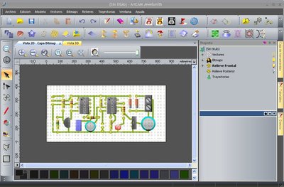

esto no es de hoy, ya llevo algunos dias trabajando en el, por lo menos como queria sacar el PCB de la tarjeta, me colaboro el amigo RCC, con el diseño en el programa Wizard...
aqui salio esta...
:wink: :wink:
bueno RRC aqui, me enseño a usar el Wizard y me saco esta...

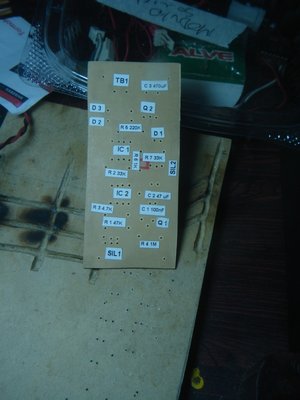

lista de componetes..
las resistencias son siete, 6 diferentes, se repiten dos de 33k naranja - naranja - naranja - dorado..
y para el que no sepa bien carcularlas, usar la calculadora de resistencia..
en mi caso uso siempre la calculadora..
:wink: :wink:
ojo en la lista faltan los dos 08m2 (ship)..

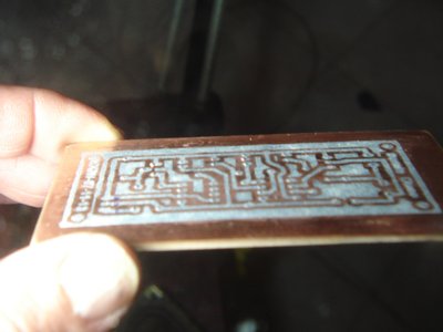

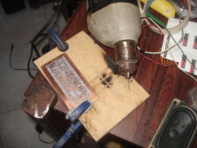

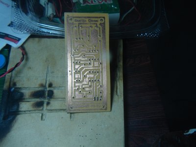

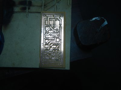

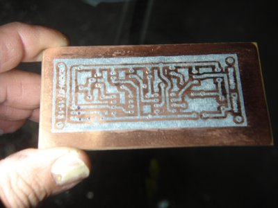

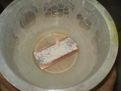

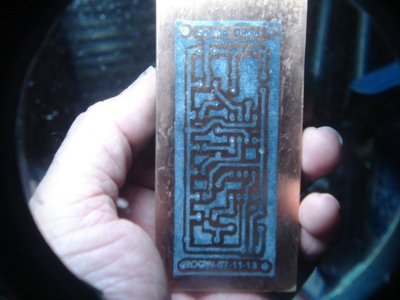

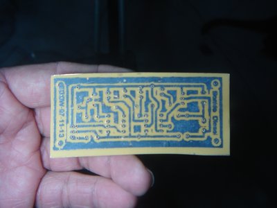

empezemos a sacar la plaquita con el fotolito impreso en impresora laser y con el metodo de la plancha (ver paso a paso de Josechu)..
:wink: :wink:
Re: Algunas cositas electronicas para el hidria..

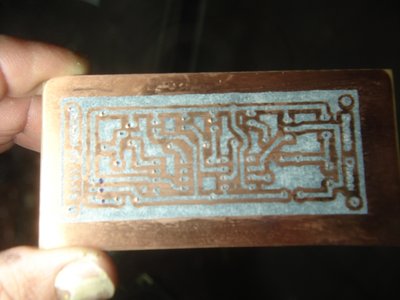

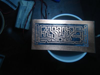

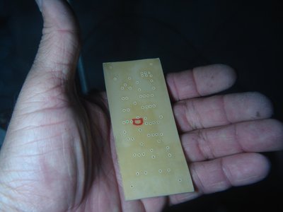

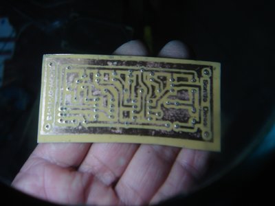

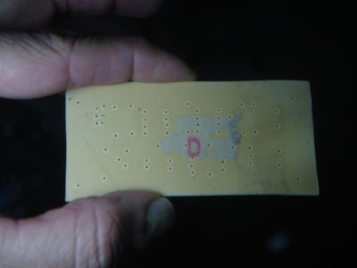

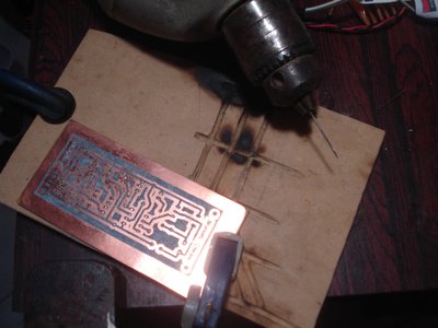

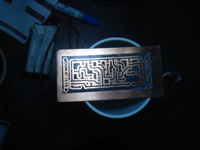

en mi caso luego de fijar el diseño en la placa, perfore usando una broca fina que venden en el mismo negocio donde nos proveen de las partes electricas, pero es muy delgada, hay que hacerle muy suave para no partirla, luego nos podemos ayudar con una aguja de maquina de coser....

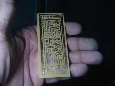

despues de perforada, si la meti al acido y luego pues quite el tonner con tinner, y aplique un poco de laca transparente, debe tener muy pocas micras de espesor la laca, muy pero muy delgada..
lista ya para empezar a soldar las partes electricas..

Algunos se preguntarán ¿Cómo te enseñé a usar el Circuit Wizard, tú en Venezuela y yo en España? :lol: :lol: :lol: Pues sí es sencillo con el TeamViewer un programa gratuito con el que puedes conectarte a otro PC en remoto y actuar como si estuvieras sentado delante. Hoy no hay distancias para poder ayudar a alguien.
Rafael Roldán
Hola amigos, si en efecto Rafael tiene toda la razón, como podía ayudarme, pues fácil como explico, me envió un pequeño programa llamado TeamViewer, por el cual mediante un código y una clave, una persona puede acceder al PC del otro, de esta forma, pudo grabarme el Wizar, y enseñarme a usarlo, seria un gran mentiroso si le quitara merito a Rafael, ya que para enseñarme, un 95% del fotolito, lo hizo el. Como todos saben, me lleve unos cuantos regaños, porque soy algo tosco, o cabezón para entender las cosas, aquí en mi tierra sin tantos tapujos la palabra es “Bruto” je je je, pero Rafa es buen profesor, no desistió de continuar, cosa que le estoy muy agradecido... es mas me enseño al uso del hacha, un pequeño programa mediante el cual podemos enviar un archivo muy grande, fraccionados en varios trozos, que en el destino final se unen teniendo la información completa, mejor dicho me gusta contar todo esto, para que vean que hacer el modulo de sonido no es tarea fácil, aprendí a hacer el grabador de picaxe, que nos servirá para muchos mas trabajos, eso llevo también mucho tiempo y quien fue el responsable de que tuviese mi grabador, que es pieza fundamental en este proyecto, pues no lo diré, tan solo le digo que “blanco es gallina lo pone y frito se come je je je, bueno en el transcurso de este hilo iré enseñando los paso a paso de como arme la tarjetita,

El hecho de que el diseño que tú has puesto lleve mis iniciales y una fecha sólo es a los efectos de mi control, puesto que yo no pensaba que se publicaría y lo que se me envió en su día era una imagen que tuve que rediseñar en el programa PCB WIZARD.

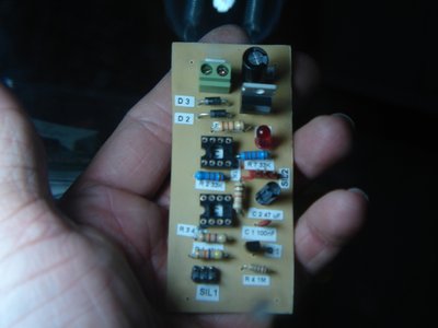

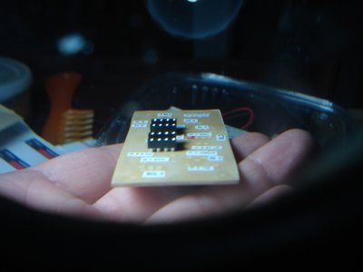

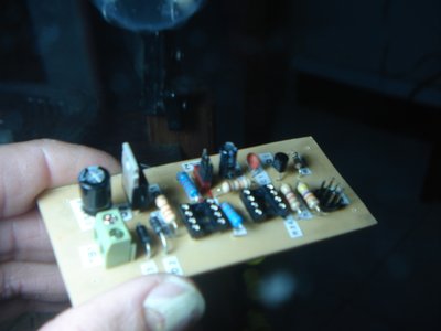

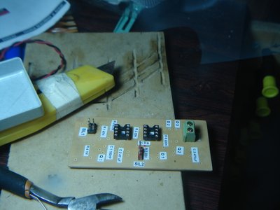

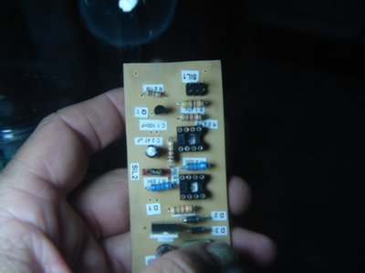

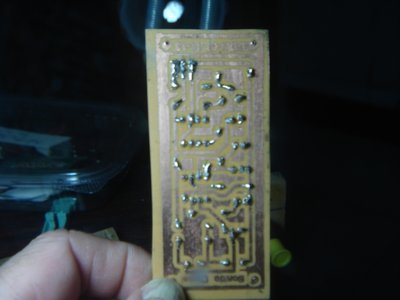

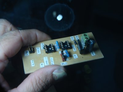

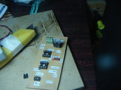

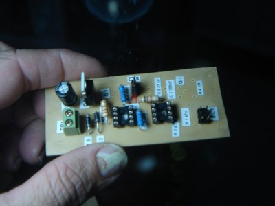

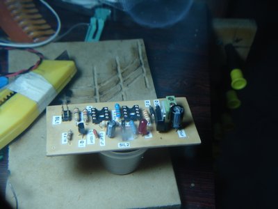

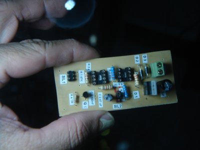

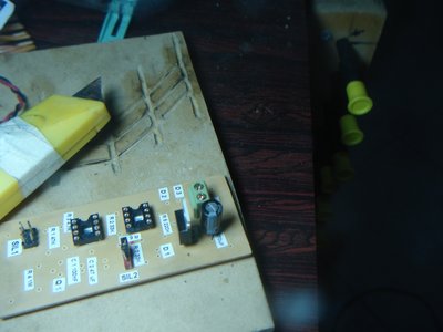

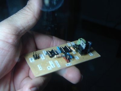

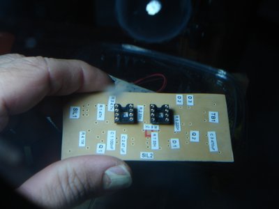

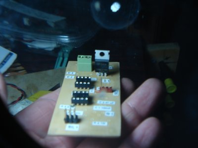

okey Rafa, de ser asi, seguimos con el montaje de la placa....empiezo a soldar, componentes, como vereis, le coloque calcas con la descripcion de cada uno, asi no tendremos errores al ir soldando, las fotos explican por si solas..
:wink: :wink: :wink:
Hola Genaro, entonces esa es una tarjeta que produce el mismo sonido del motor entonces, se ve algo complicada, tratare de seguir con esta, ya que tengo buen soporte tecnico je je je..

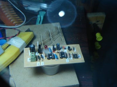

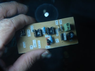

aqui tengo ya soldados todos los componentes electricos, ahora creo que sigue es grabar los ship (08m2) y montarlos el cada base...
:wink: :wink:
