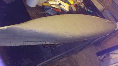

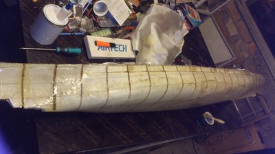

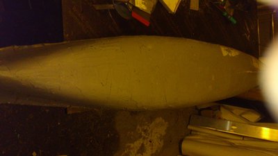

He comenzado con enfibrar todo el casco para darle rigidez y al mismo tiempo aislar el foam de la pasta de carrocero, porque lo ataca y se derrite.
El enfibrado, y una vez seco, el empastado.
Se me olvidaba, la eslora es de 2 metros.

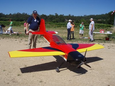

Yo llevo bastantes años en el aeromodelismo, pero mi especialidad es la acrobacia y no las maquetas, por eso creo que se me va a hacer un poco cuesta arriba, ...ya veremos
Os pongo un par de fotos de mis trabajos con los aviones (espero que no me riñan)

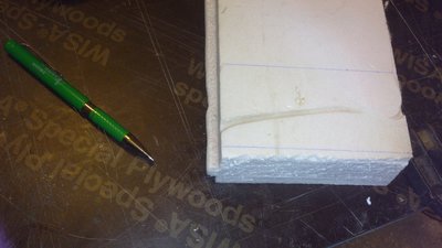

Hoy me aburría un montón en casa, y a pesar de tener una mano (la izquierda) averiada me he puesto manos a la obra, y se me ha ocurrido hacer un molde para las cuatro torres de tiro, así que agarré un trozo de foam de alta densidad y lo tallé, así ya tengo el pre-molde, solo me falta darle un poco de resina, pasta, pulir, pintar etc. , pero de entrada ya he comenzado.
La prueba:
La prueba:

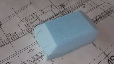

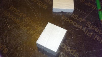

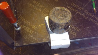

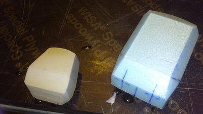

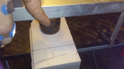

Ok a todo Matias, aquí hace mucho tiempo que no la ponen en la televisión.

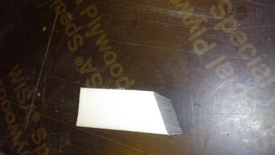

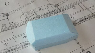

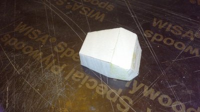

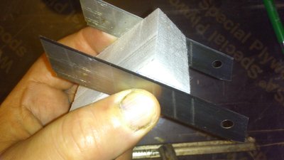

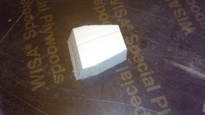

Bueno, como todavía tengo el dedo averiado y no puedo seguir con el molde del casco, pues he seguido con otras torres de tiro, concretamente con el molde de las seis torres de tiro de costado.
He construido el pre-molde en foam de alta densidad y cortado con un arco con hilo de nicron, para terminar rápido, luego un poco de lija y resina por el exterior para luego dar la pasta de carrocero, lijar y pintar, una vez que tenga el molde saldrán todas iguales.
Unas fotos:
Unas fotos:
