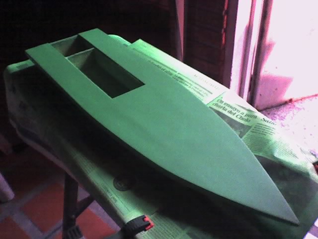

Hola, estoy retomando un proyecto que tuve que dejar de hacerlo por cuestiones de tiempo, estoy necesitando saber que tipo de características necesitaria tener en cuenta para elegir un buen motor brushless para mi monocasco en V ( tiene un largo de 55cm ).
Quisiera que fuese una lancha rápida, de aproximadamente 60km/h en lo posible y no se cómo ni que motor brushless elegir. Si alguien me pudiese ayudar le agradecería muchísimo.
Debajo dejo una foto de cuando la termine de construir en madera balsa, pintada con resina para darle mayor rigidez y luego pintada de color verde.
Saludos!

Hola,
nose si ya tendras el motor montado y todo lo demas.
Tampoco se si tienes el resto de componentes para tu lancha, variador, baterias, servo, etc, pero en cuanto al motor por las medidas que tienes tu lancha, si quieres que sea un poco rapida yo te recomendaria un motor Brushless 3659 de unos 1900kv.
En la maraca Turnigy lo tienes y a un buen precio, por ejemplo.
En cuanto al resto de componentes, si no los tienes, y quieres que tu lancha ande bien y sea rapida, te recomendaria lo siguiente:
Servo de unos 6 a 9 Kg, puede ser analogico.
Variador Marino de 120 a 180 Amp.
Bateria Lipo 4000mah 40c 3s1p, o superior.
Y una elice X442, si puede ser Octura.
Espero te sirva como referencia.
