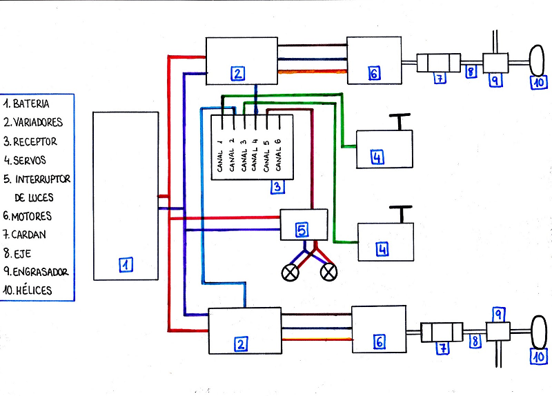

He encontrado un plano del mecanismo por un blog y me gustaría saber si realmente está bien.
estoy bastante liada y la verdad es que no puedo dedicarle mucho tiempo a esto ...
Re: Ayuda con barco cebador
El diagrama es correcto

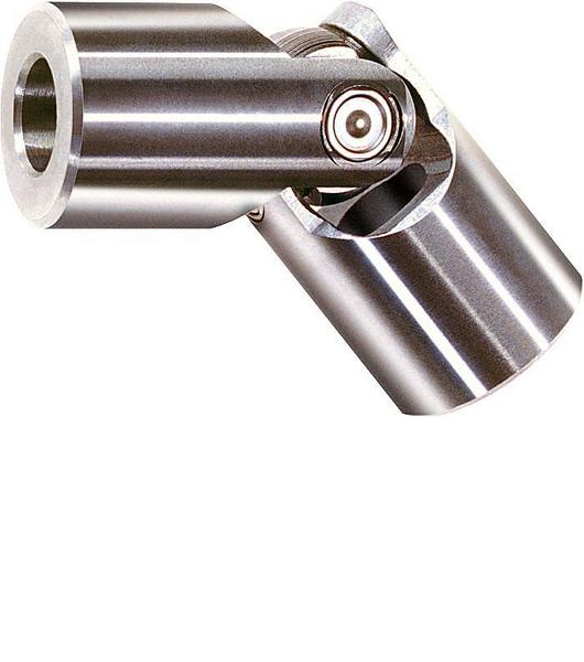

Tengo otra preguntita ... tengo una lista de materiales pero no se exactamente para que sirve el cardán, ni donde se pone, ni la función, ni cuantos necesito ... los demás materiales si lo tengo claro por ahora.
Es que primero estoy planificándolo todo y documentándolo además para después ponerme manos a la obra una vez informada de todo.
El cardan es necesario para unir dos ejes, porque los ejes no siempre son del mismo diámetro, o porque es muy difícil que estén bien alineados.
Normalmente los ejes de los motores tienen 3,2 mm de diámetro y los ejes de las bocinas tienen 3 o 4 mm.
Son baratos y resuelven muchos problemas.
Necesitas dos claro uno por eje.
