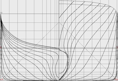

Las plantillas a que te refieres se sacan de los planos de líneas que te han facilitado. Son "curvas de nivel" o secciones del barco a intervalos regulares.
En la caja de cuadernas aparecen los alzados, generalmente desde proa a la derecha y desde popa a la izquierda.
Para obtener las "plantillas", tienes que cortar el dibujo por el eje y sacando la imagen simétrica de cada mitad obtienes las cuadernas completas.

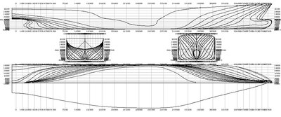

He sacado de la página que te han mencionado más arriba los planos del "Emma" de Maersk. En una tienes la caja de cuadernas tal como suelen presentarse, y en la otra tienes las vistas en perfil, planta, y los alzados frontal y trasero, que son las imágenes "desdobladas" de la caja de cuadernas de la otra imagen.
Del perfil puedes obtener la "plantilla" longitudinal.
De la planta puedes obtener las plantillas para el método de "pan y mantequilla" (creo que se llama así). El método anterior es de "falsas cuadernas".
Espero que te sirva de algo.
Esta es la caja de cuadernas
Aquí tienes todas las viatas
