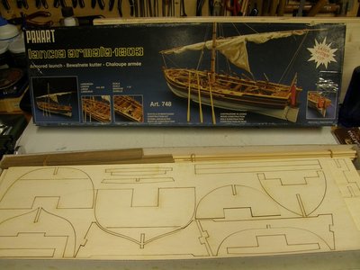

Buenas noches a todos, les presento mi nueva aventura, se trata de la lancha armada de 1803 a escala 1/16 de la casa Panart.
estas lanchas fueron utilizadas en los servicios de guardacostas y redadas nocturnas en puertos enmigos.

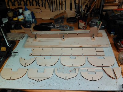

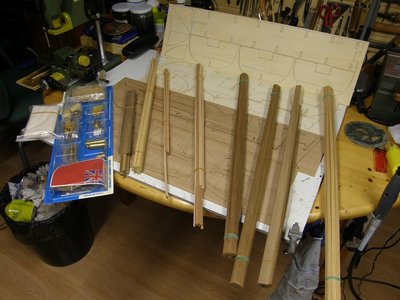

El contenido de la caja.

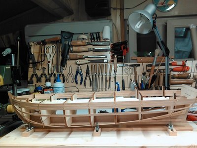

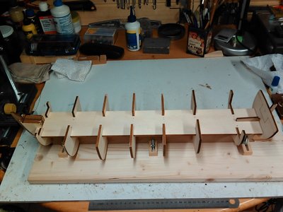

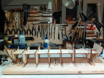

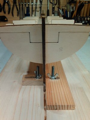

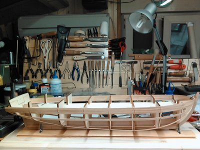

Empezamos el taller co n a colocacion dels cuadernas.

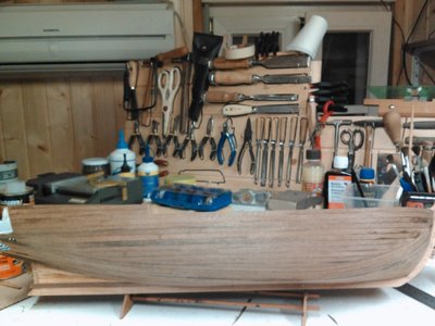

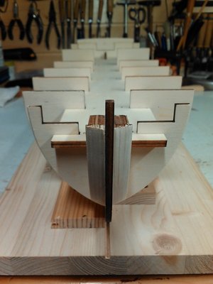

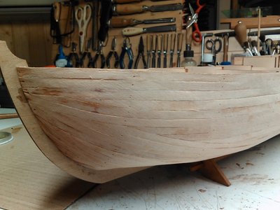

Aqui estoy de nuevo con el foro.
Primer foro.
Segundo foro.
Esto es todo por hoy, mañana seguimos.
Un saludo, Manuel.

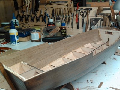

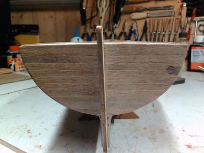

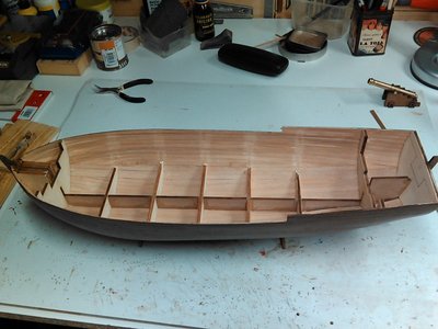

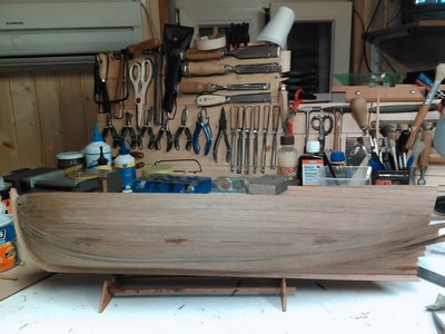

Seguimos con el casco.

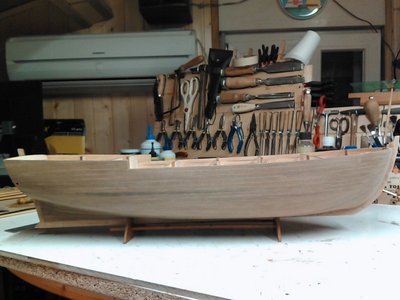

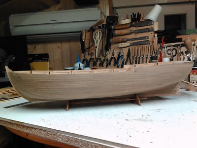

El segundo forro terminado.

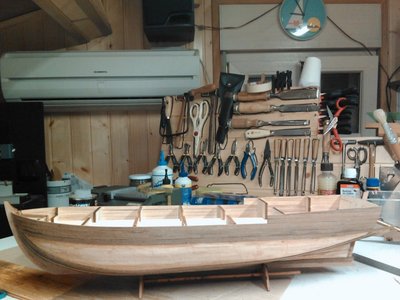

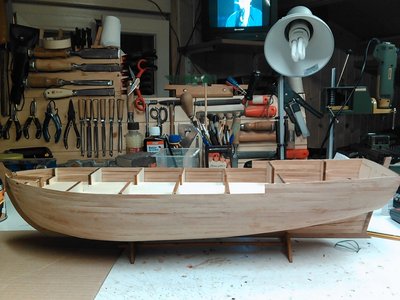

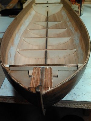

Quitamos la parte superior de las cuadernas para trabajar el interior.

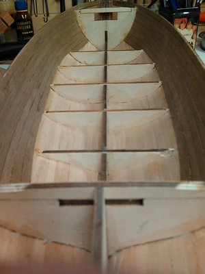

Forro interior.
Seguimos con mas avances este fin de semana.
Un saludo, Manuel.

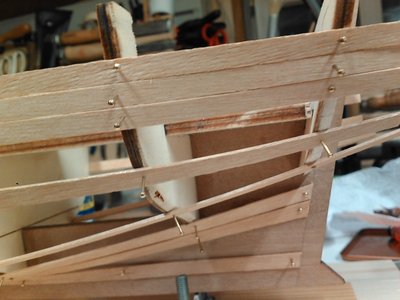

hola manuel: me gusta mucho como lo vas llevando, el vaciado de las cuadernas ,como lo has hecho? .saludos- :D :lol: :oops: :roll: carlos.
Manuel Cano
Mensajes: 515
Ubicación: vinaros
Re: Lancha armada de 1803 de Panart.
Mensaje por Manuel Cano »
Buenas noches Carlos, gracias.
Antes de quitar las cuadernas he pasado por las tracas cola blanca disuelta en agua sin tocar las cuadernas, una vez seca ya se pueden cortar y sacar la parte superior sin miedo a que el casco sufra alguna deformacion.
Un saludo, Manuel.
josezerzo
Mensajes: 1562
Ubicación: España, Madrid
Mensaje por josezerzo »
Hola muy bonito proyecto, sobre quitar las cuadernas, he visto en un libro de Radio Control, que el metodo que se usa es forrar los cantos de las mismas con cinta aislante o material plástico, ¿porque?, pues por que lo que no pega la cola blanca es el plástico, así es más sencillo desmoldar. Alguna vez he usado moldes forrados con celofan para poder pegar piezas de madera y funciona bien.
Buen trabajo ahora que he vuelto al foro lo seguiré con antención.
