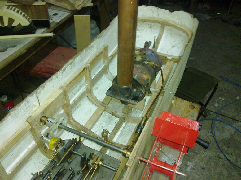

Bueno ay ban algunas fotillos, haber que tal sigue la cosa.

Me confundi de nuevo e metido solo una foto en el mensaje, ya pondre mas cosas gracias por los consejos juan.
