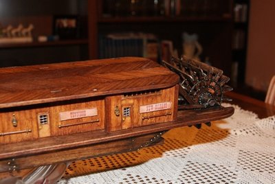

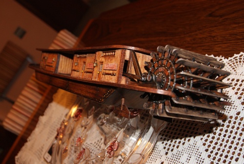

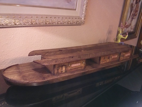

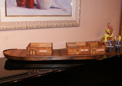

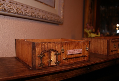

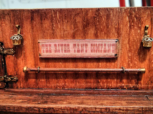

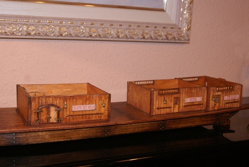

Retomo esta bonita afición con este proyecto que tras ver los resultados del señor Banton, quedé encantado.
La atenta mirada de mi admiradora incondicional " Fiona ".
Y de momento es todo. Conforme avance, iré colgando mas fotos.

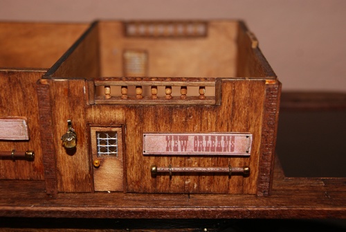

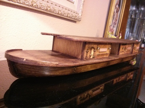

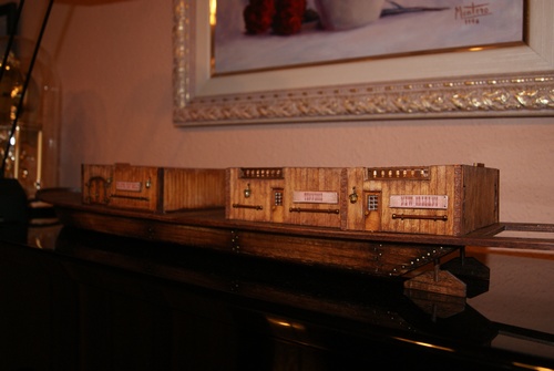

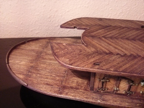

Cubierta del primer piso forrada, envejecida y barnizada.

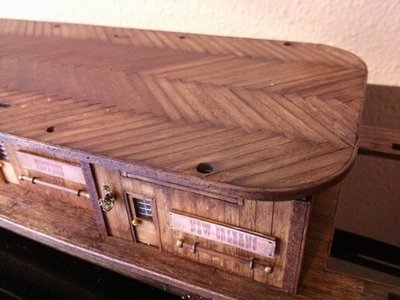

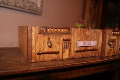

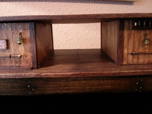

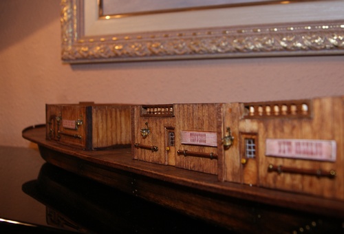

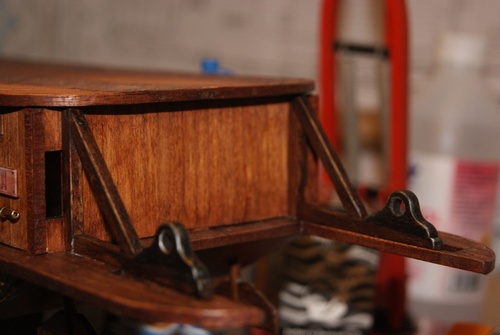

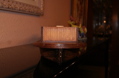

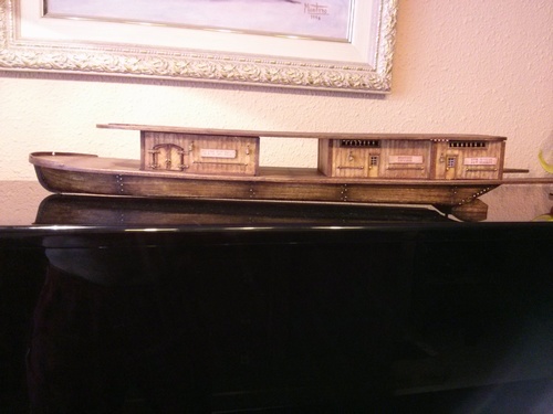

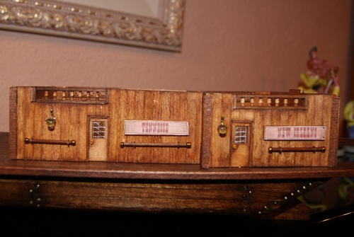

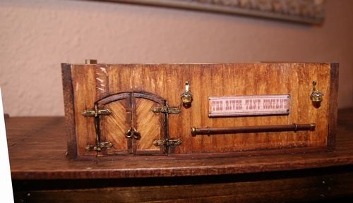

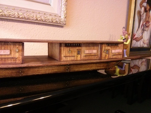

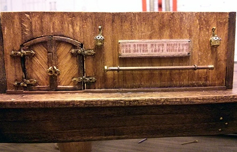

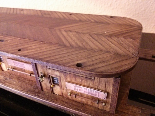

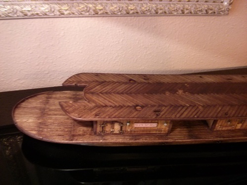

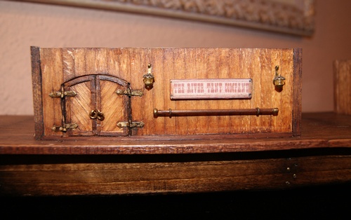

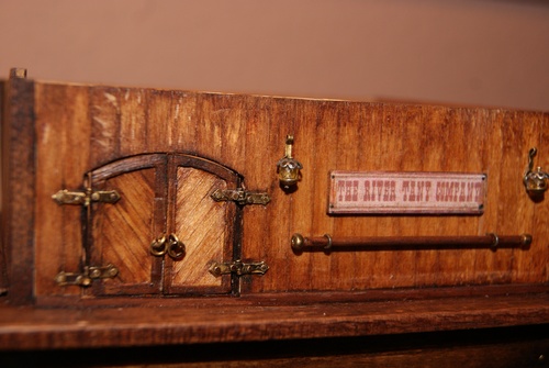

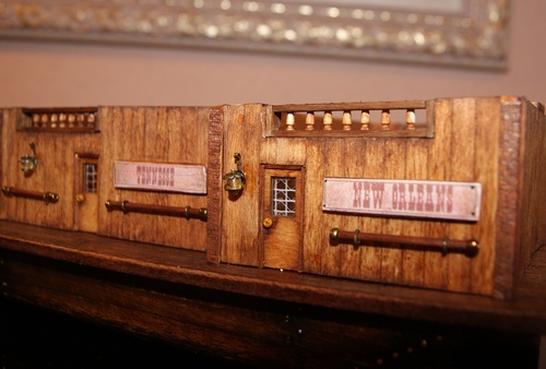

Mas fotos de la primera cubierta.
Y hasta aquí de momento.<br />Conforme avance el trabajo, subiré mas fotos.

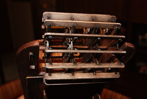

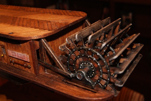

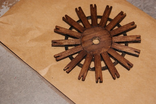

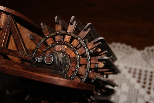

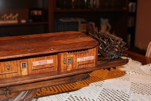

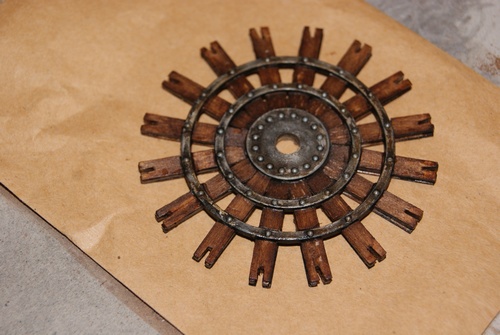

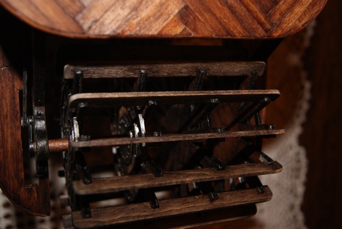

seguimos avanzando, con el forrado y envejecimiento de las palas y refuerzos de popa
seguimos con el trabajo.

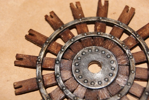

Buen comienzo semope.

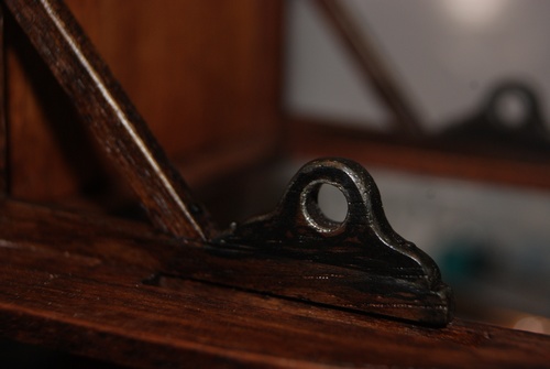

Una pregunta, el metal de las palas con que lo has envejecido, es betún de judea?
semope
Mensajes: 93
Registrado: Mar Jul 02, 2013 8:41 pm
Ubicación: Valencia
Re: Mississippi
Mensaje por semope »
Gracias Yepa, el método que he empleado en el metal es el que en pintura se denomina "frotis", que consiste en dar una base de negro mate y cuando seque, se coge un pincel de pelo corto y se moja en pintura plateada y se quita casi toda la pintura en un papel o trapo dejando el pincel casi seco y entonces se va frotando en el negra de base por las zonas que quieres aclarar.
Da muy buenos resultados y según la pintura que utilices, puedes simular el envejecimiento de cualquier metal, madera. roca, etc.
Espero haberme explicado correctamente.
Si te puedo ayudar en algo, estoy a tu disposición.

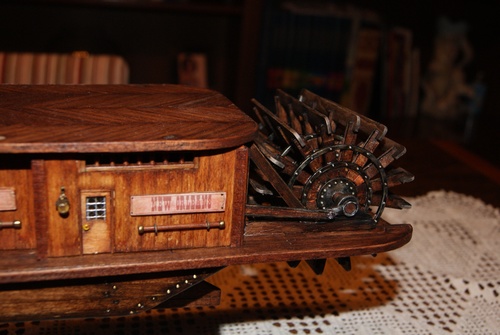

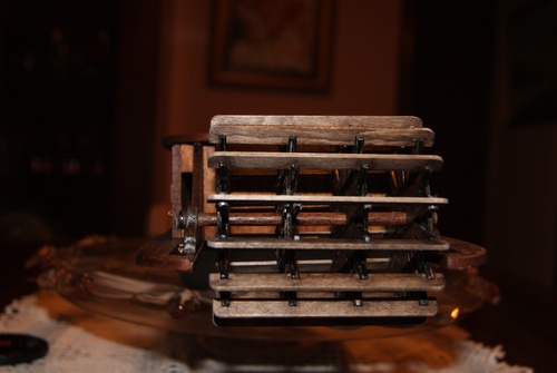

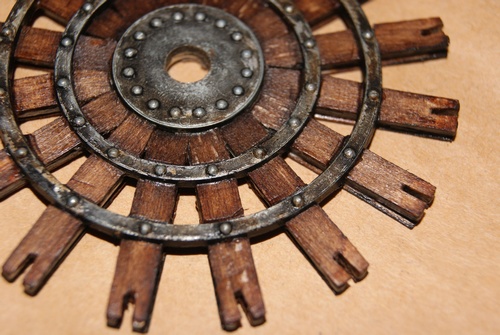

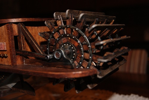

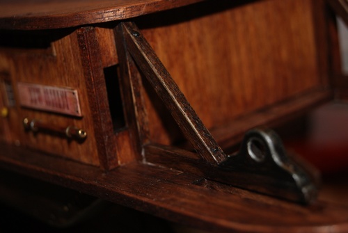

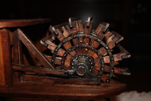

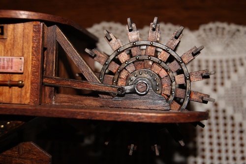

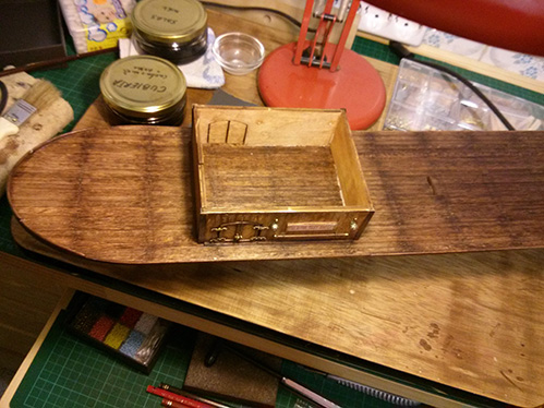

Después de un pequeño parón por fuerza mayor, retomo el trabajo y seguimos con las palas de propulsión del barco.
Y de momento, esto es todo. Seguiremos con mas trabajo terminado.<br />¡ Hasta pronto !
¡ Hasta pronto !
