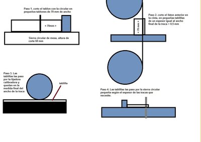

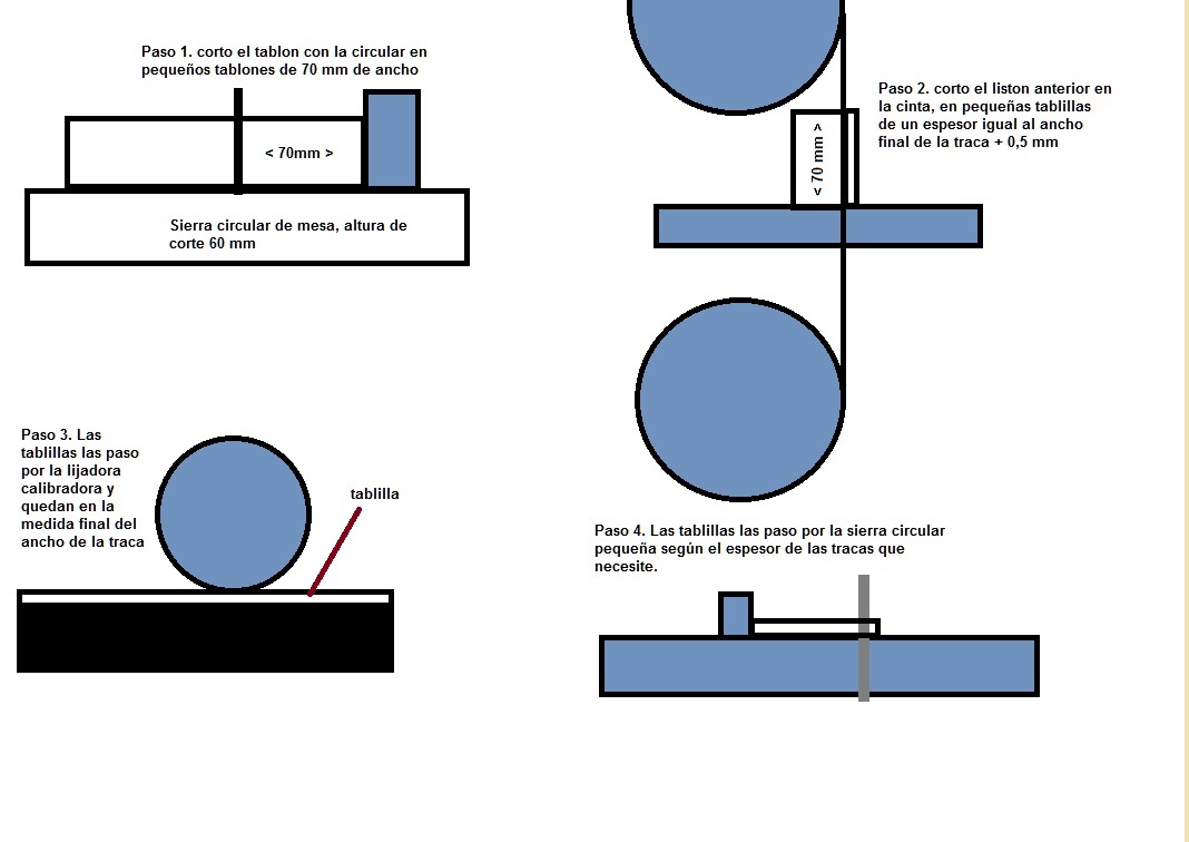

Re: ayudaa!, donde comprar materiales
Hola,
Te adjunto un diagrama a "mano alzada" del método que sigo para preparar tracas
si tienes cualquier duda intentare responderte
para esto utilizo las siguientes maquinas
- sierra circular de mesa, o una sierra circular de mano fija en una mesa
- sierra de cinta
- lijadora de tambor para calibrar
- mini sierra circular.
- sierra de cinta
si te refieres al cepillo manual si que se puede, pero yo soy muy torpe en su uso y al cepillar las tablillas despues de la cinta, termino cepillando de forma oblicua la tablilla, estropeando el trabajo,
ahora si tienes una cepilladora regruesadora, ya la cosa cambia...y yo la usaria en el paso 3...
