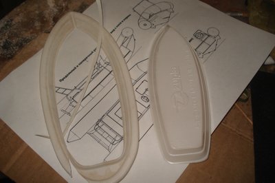

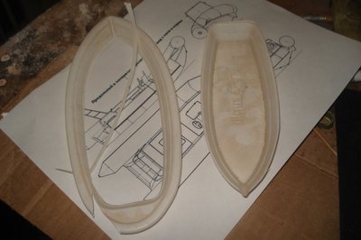

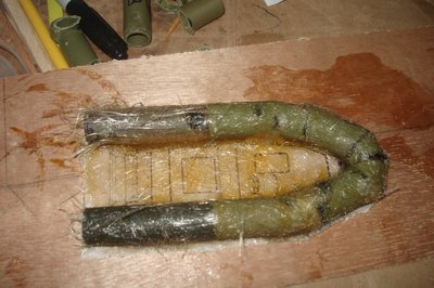

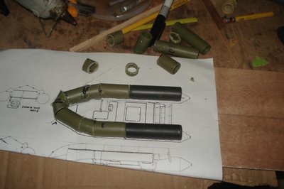

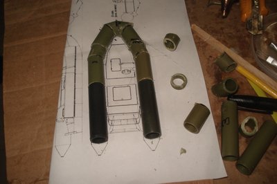

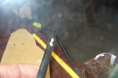

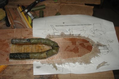

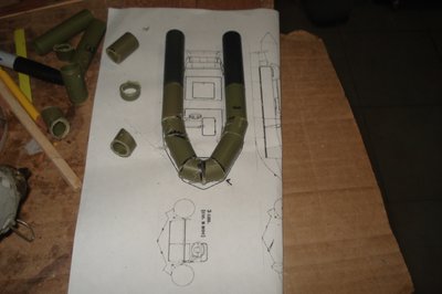

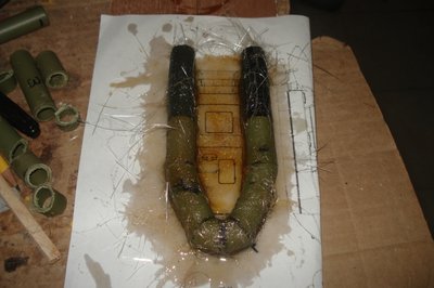

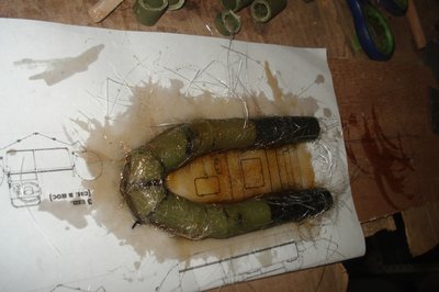

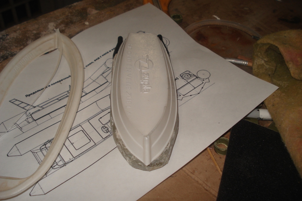

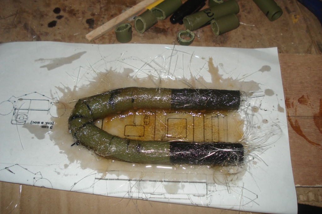

usando el planito que me robe del hilo de mi amigo gab, empiezo a cortar tubitos.

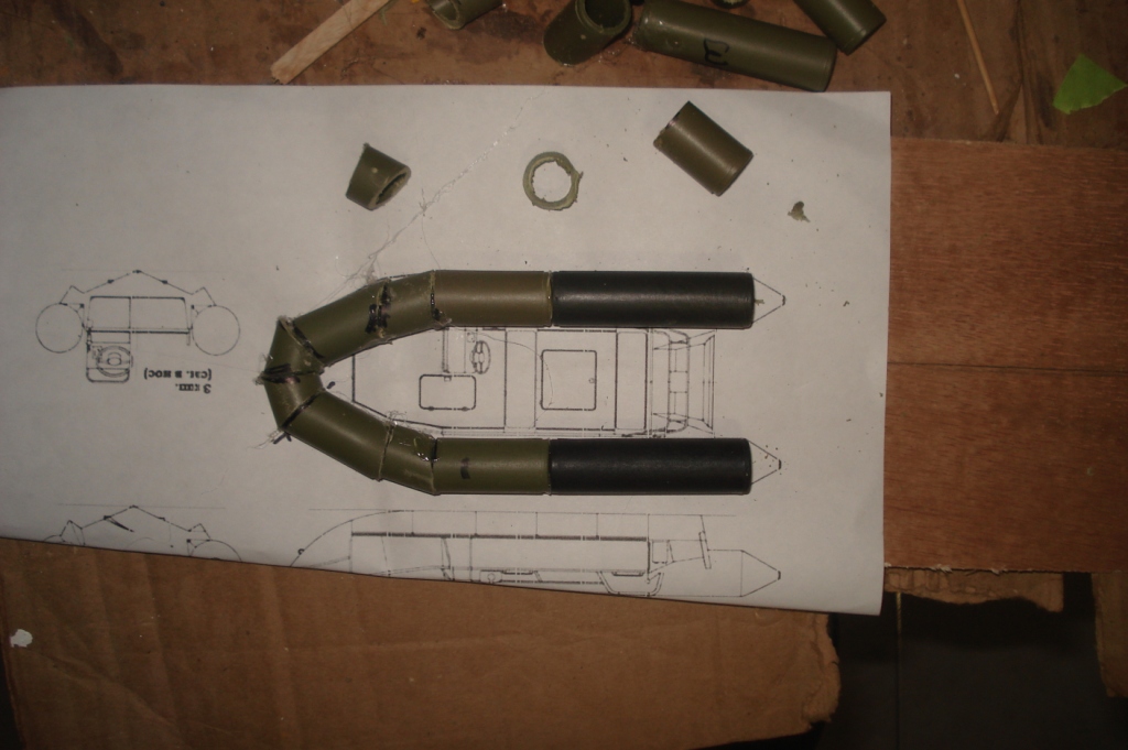

estos tubitos los tengo desde hace rato, que los llevo guardando, son del rollo de papel de las impresoras fiscal....
voy cortando y coloco un poco de silicona caliente en la parte de abajo del tubo para que se tenga en el papel y un poco en la las uniones para que no se mueva mucho..
asi podemos pegar luego y que no nos quede tan torcido..

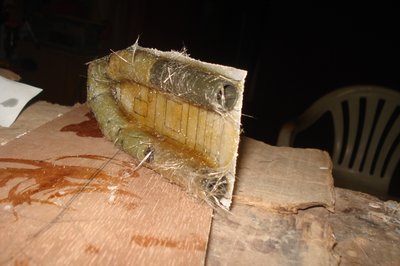

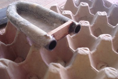

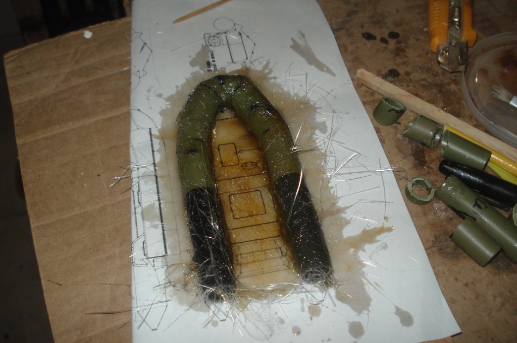

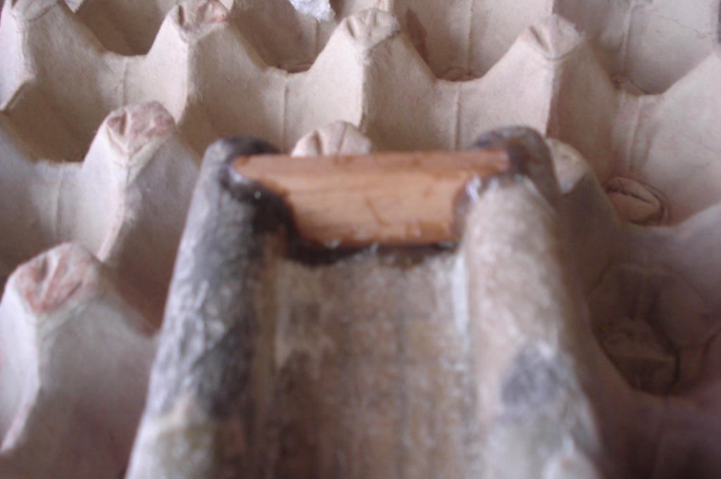

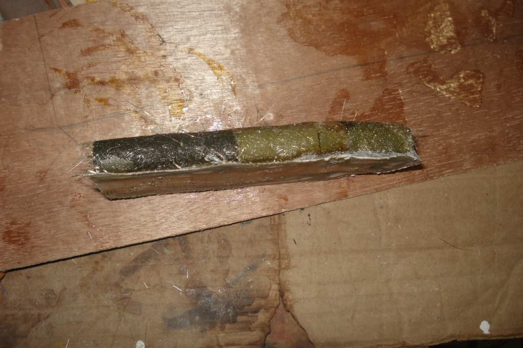

luego voy aplicando fibra de vidrio con resina....
aplique bastante catalizador, para que me seque bien, ya que aun tengo problemas con la resina y el tiempo esta muy frio y humedo..
deje secar mas de 24 horas..
despego del papel ya, con tijera..
listo para empezar a lijar.

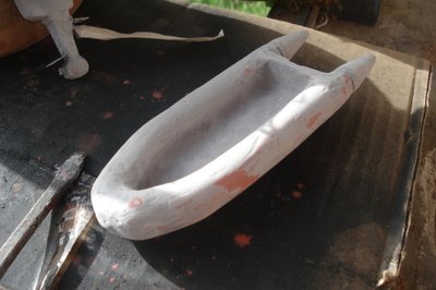

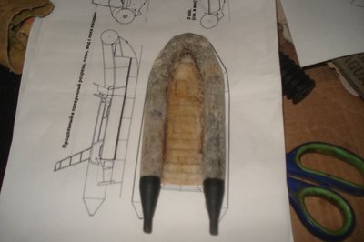

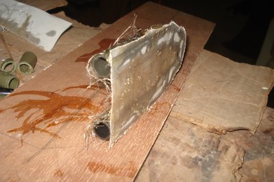

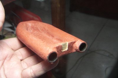

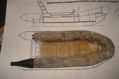

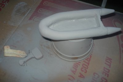

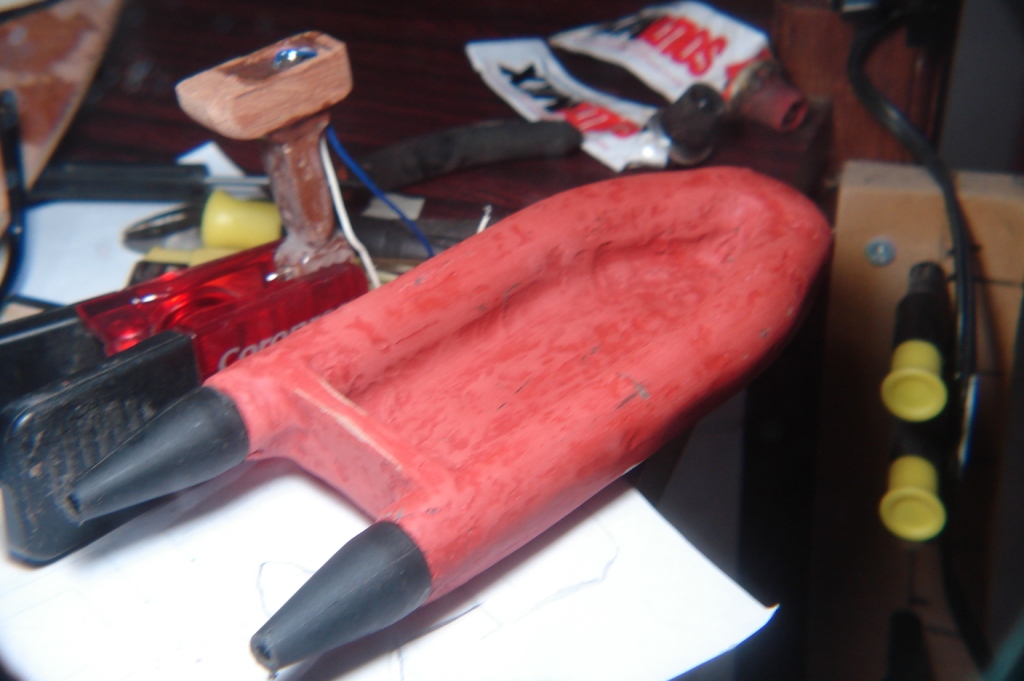

aqui luego de estar seca la fibra de vidrio, lije y quite rebabe y coloque la parte de atras de los flotadores que servira como tapa para meter y quitar las pilas "AAA"... que haran prender el motorcito fuera de borda...
:wink: :wink: :wink:
seguimos

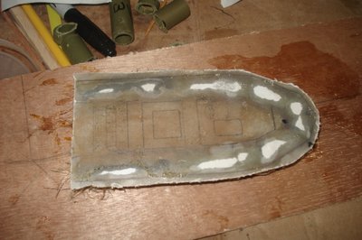

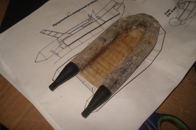

aproveche la fibra y le hice un piso a la zodiac,
con esto quedara con mas firmeza..
y dara menos trabajo fijar el piso por aparte

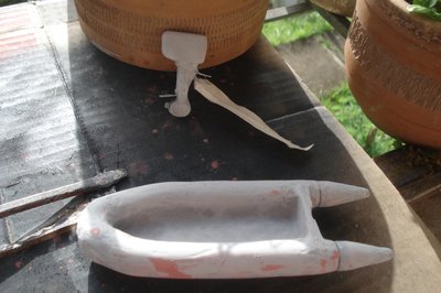

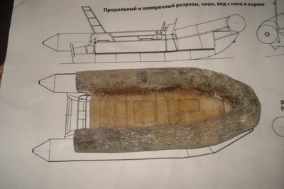

aqui ya lije el exceso de fibra y quite los rebabes que deja la resina..

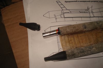

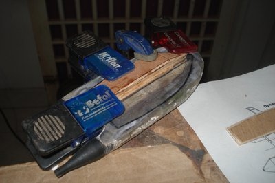

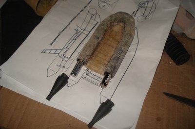

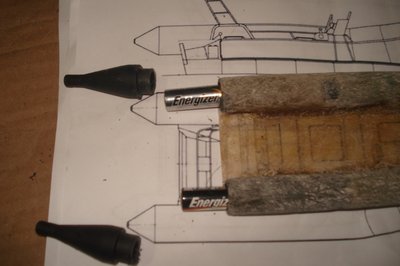

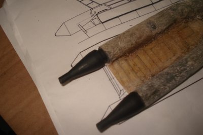

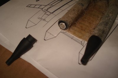

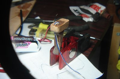

las puntas de atras, son parte de unos infladores de globos manuales que se dañaron en el negocio y los coji para quitar esa parte negra que ven o las puntas de atras..
un par de pilas "AAA"..
que iran cada una a cada lado de los flotadores...
como apreciamos aqui..
pilas adentro, volvemos a cerrar las tapas, todo esto es presentando aun el sistema...

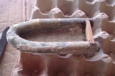

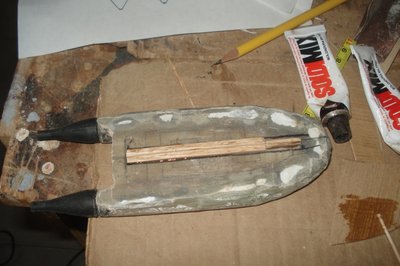

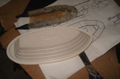

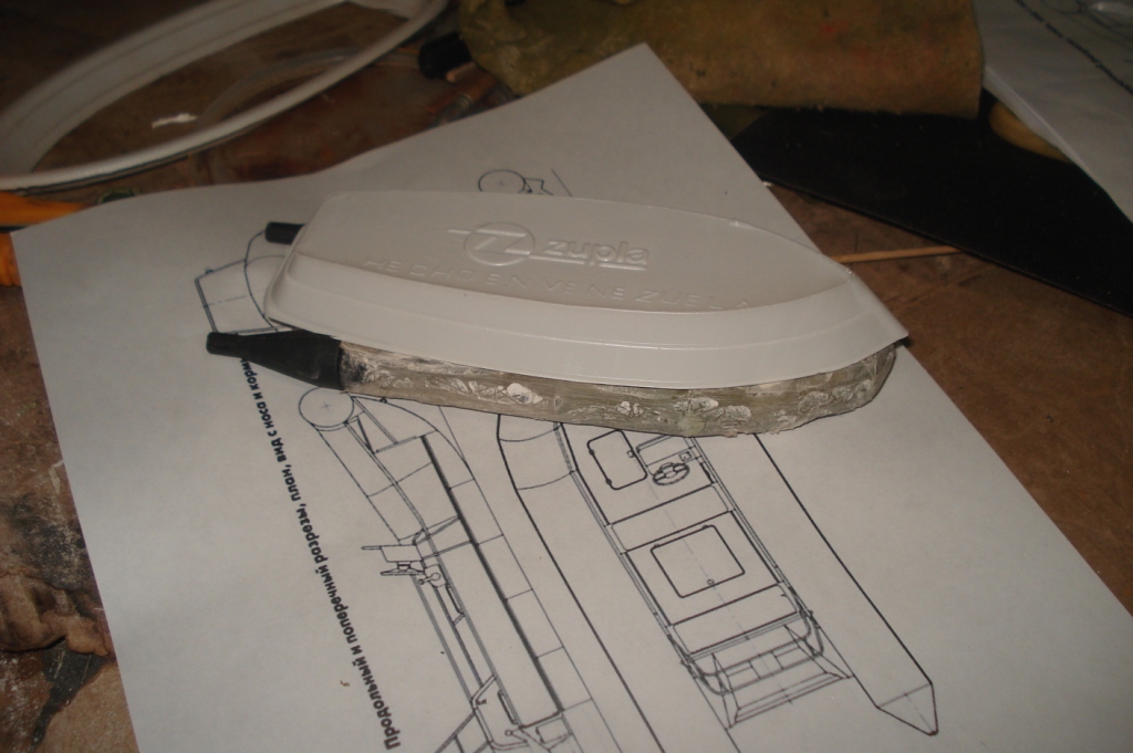

al probar el compartimiento de las pilas, me preparo para empezar a hacer la parte de abajo del casco...
usando un envase de plastico en forma de canoa.....
listo como iran las baterias..

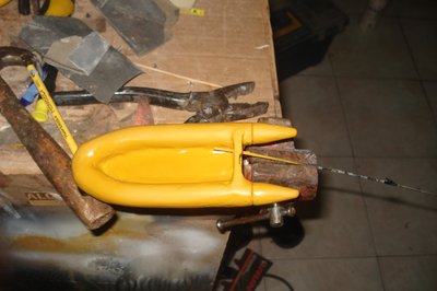

cojo este envase plastico con forma de canoita..
corto su base...
corto su base...
que es la que usare,
coloco abajo del casco y puedo ir cortando y dejando de la altura que deseemos, esta es una forma de hacer la parte de abajo, podemos pegar y luego cubrir con fibra y resina, pero no quise usar esta tecnica, porque no tenia tiempo y queria avanzar rapido en la construccion del casco de la zodiac.
mira que el tamaño esta bien a la escala que necesito..
Mensajes: 6496
Re: MI ZODIAC PARA EL HIDRIA PASAJE..
seguimos con el trabajo, abajo en las fotos voy explicando y todo esta muy claro....

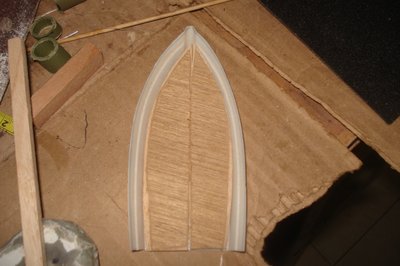

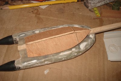

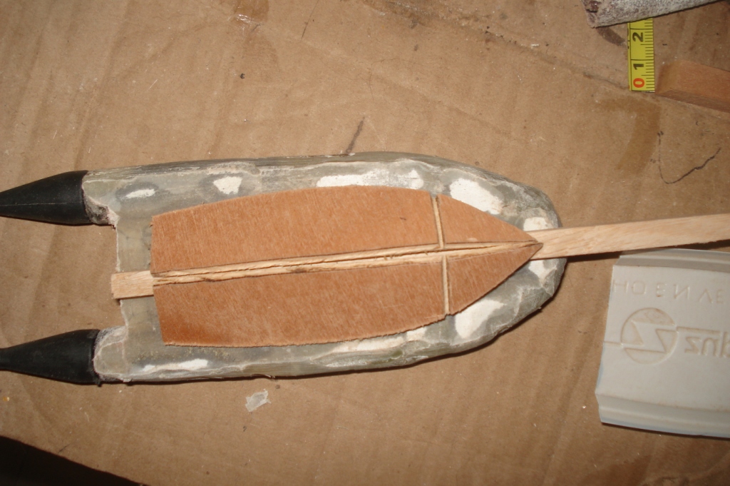

saco la forma del fondo del recipiente plastico, en madera contraechapao..
presentandolo, es como para darle esta forma..

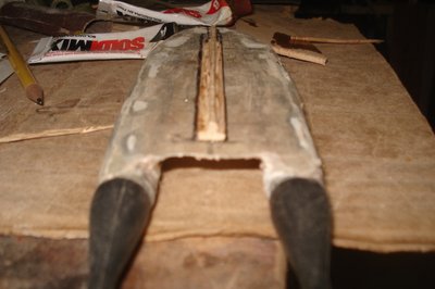

fije al casco en todo el centro, este liston con epoxi, al cual le hice unas canales, para que encaje cada lado de la formita que sacamos anteriomente..

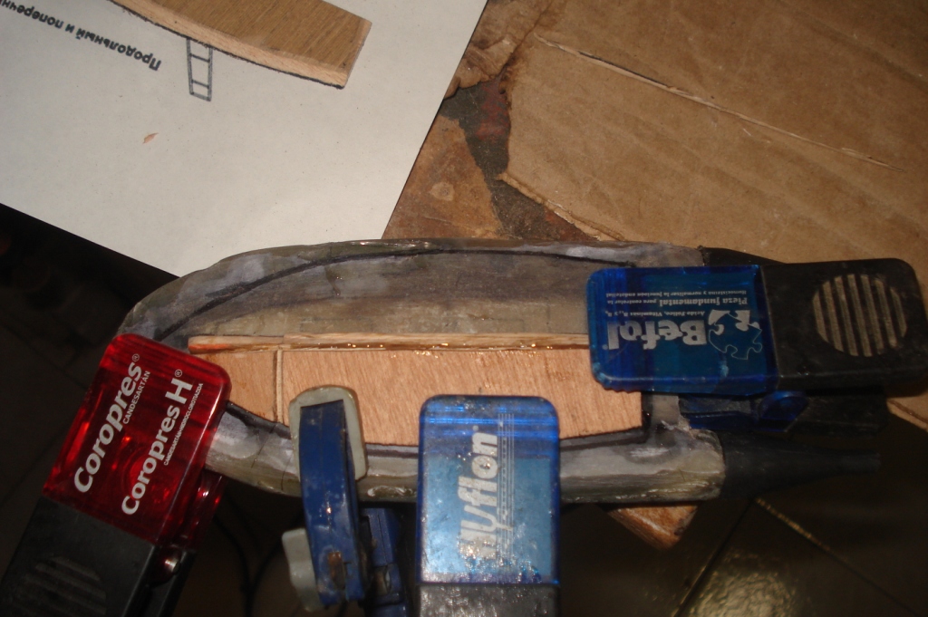

empece a pegar con epoxi y deje prensado con pinzas hasta secar..

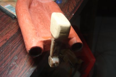

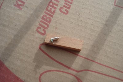

pegue la parte de atras un trozo de madera gruesita ya que hay ira el motor sujeto...

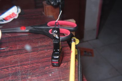

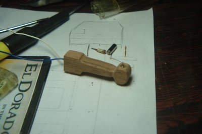

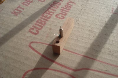

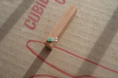

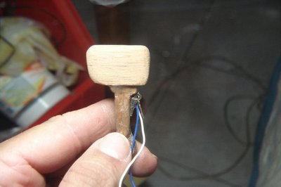

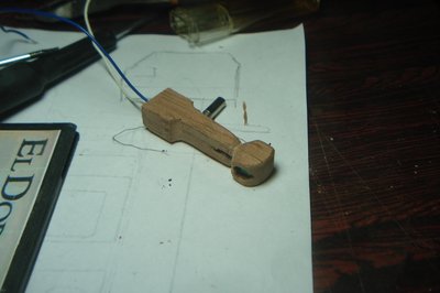

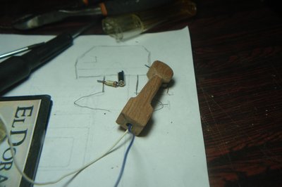

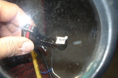

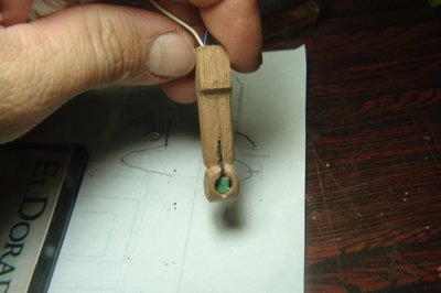

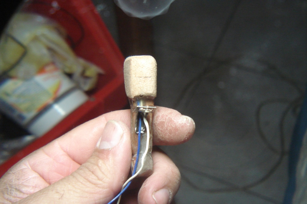

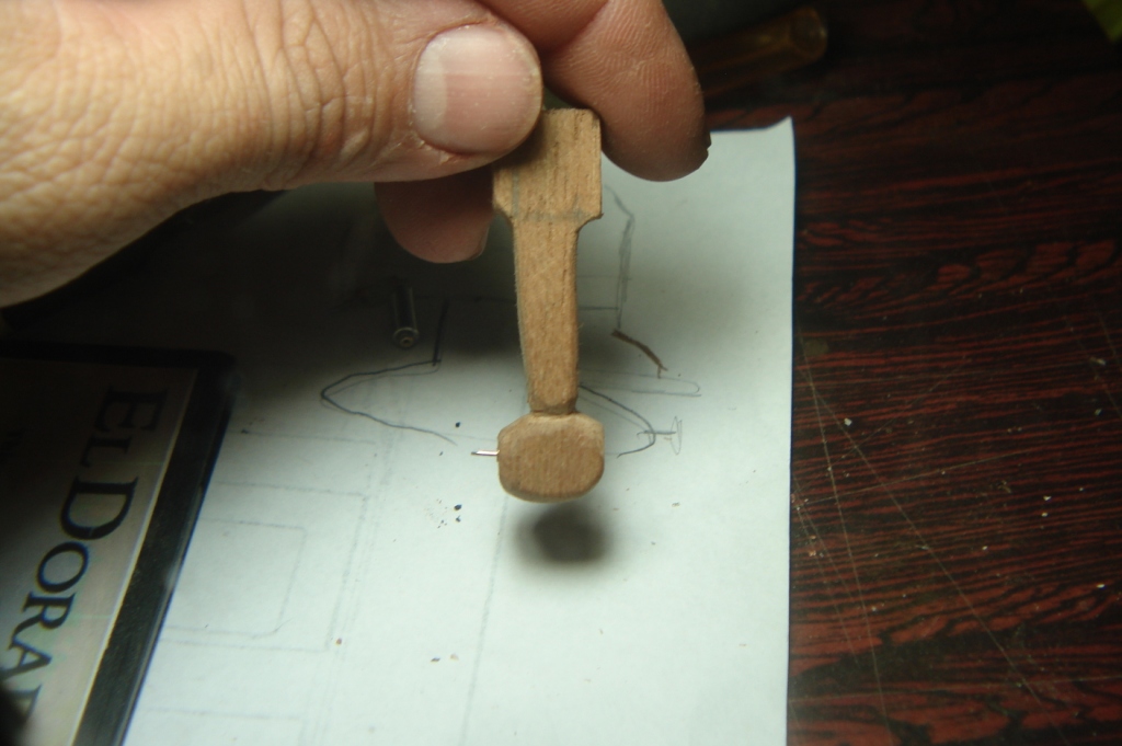

pilas aqui empiezo a hacer el motor, pongan mucha atencion porque no repito je je je, (mentira es broma, aunque Yo se que este viejo ya no le miran los trabajos je je je)... el motor hay que ir metiendolo con cuidado asi como los cables, es mejor ir prendiendolo a cada paso que demos, asi hice Yo..
:wink:
ya esta seco el espaldar o popa je je je de la lanchita..

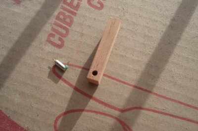

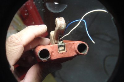

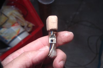

motor de celular
motor de celular

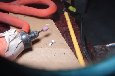

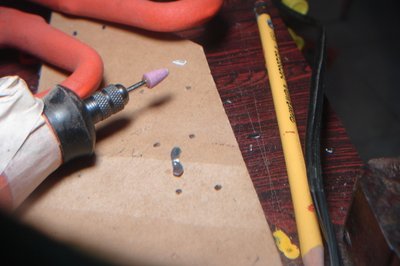

broca del mismo diametro perforo en la madera..
nos va quedando asi, apenas entra preciso..
hay que tener cuidado de no dañar el motor al meterlo, ya dañe uno, hice mucha presion y salio la tapa..

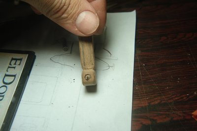

el motor introducido en la carcasa de madera y los cables en su lugar..
aqui hay que ir probando el motor que siga funcionando..
por si no ,a sabian el motor gira 12.000 RPM..
queda estanco para que no entre agua...

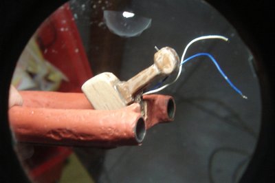

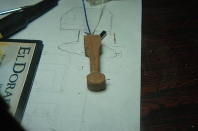

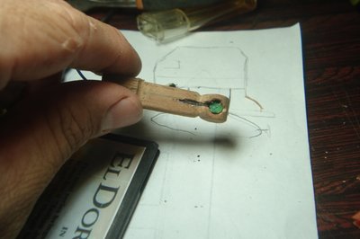

seguimos con el motor......
:wink: :wink: :wink: :wink:

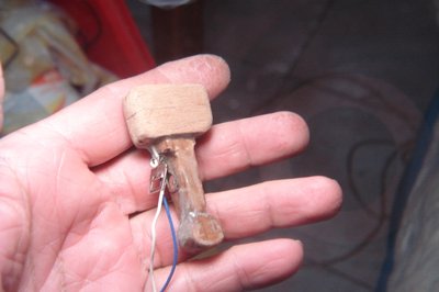

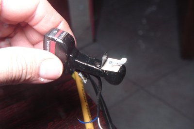

parte de atras o culata del motor..
lateral
lateral
para pasar el cable hacemos un taladro y luego una ranura pequeña.. para no debilitar la carcasa de madera.
en el fondo podemos ver un motor desarmado, por eso mucho cuidado al meterlo, podes aplcar un poco de vaselina..
sellamos luego la abertura con epoxi..
epoxi en la parte superior tambien..
aqui me falta hacer la tapa del motor..

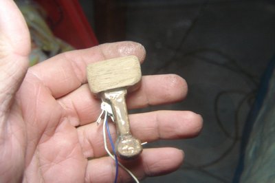

al secar el epoxi lijamos

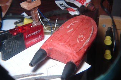

corte la punta de las pieezas negras, coloco una bola de bisuteria y epoxi para dar la forma redonda..

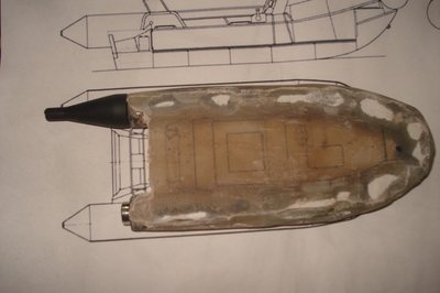

seguimos con el motor y la base del mismo, y algunas retoques al casco..

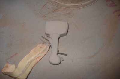

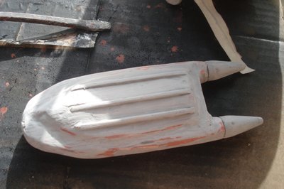

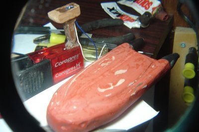

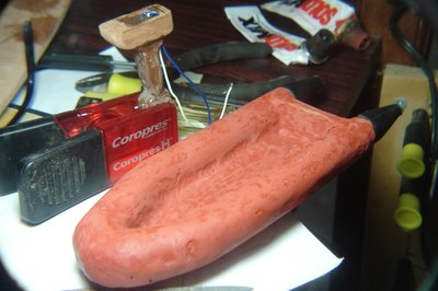

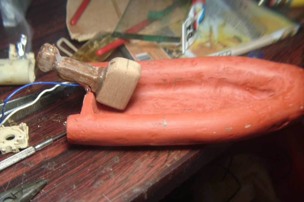

aplique un poco de macilla de retoque a toda la lancha...
parte de abajo...
parte de abajo...
resanando las imperfecciones..

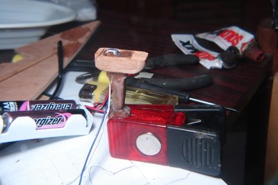

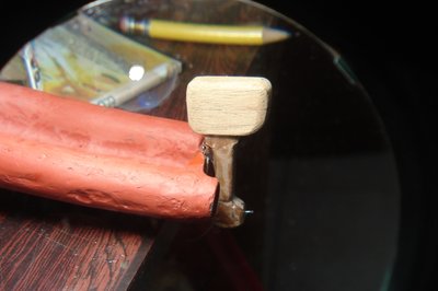

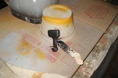

base del motor la saque de un gancho que trae prensado el procesador del computador al ventilador..
le hice dos perforaciones y lo pegue con epoxi y tornillos..
se deja secar y lija.

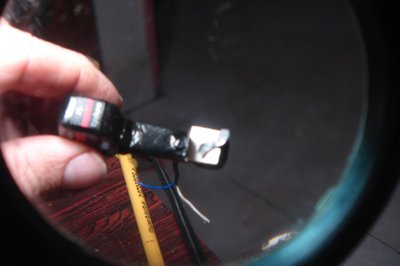

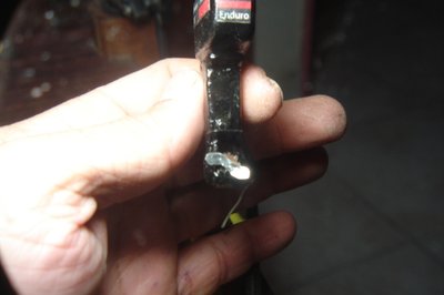

recubrimos todo el motor con epoxi, cuidando no tapar o pegar el eje..
presentando en la rigida como ira...

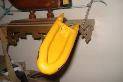

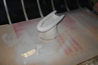

presentando el motor en la lancha, y aplique fondo gris de alto relleno.......
algunas fotos generales..
aplique fondo acrilico gris..

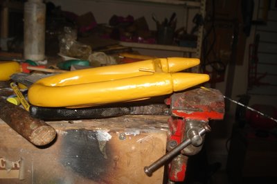

seguimos,,,, :wink: :wink: :wink:
fondo gris
fondo gris

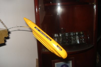

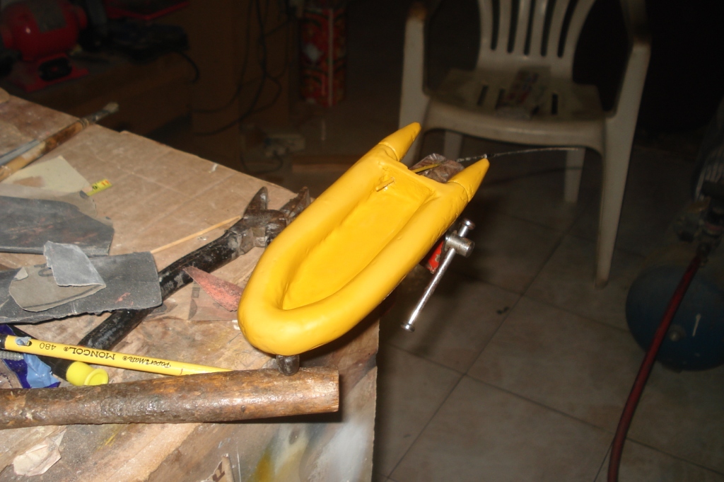

pintura negra acrilica
pintura acrilica color mostaza

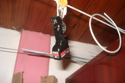

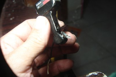

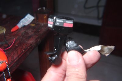

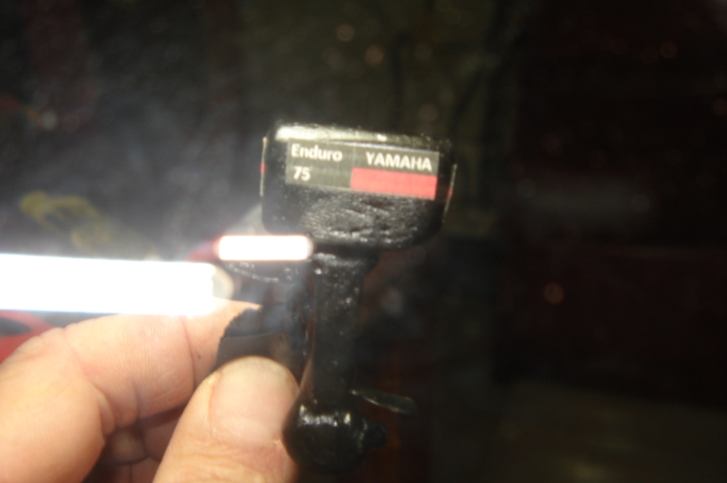

secada la pintura coloco calcas, al motor
dejo secar las calcas..
Mensajes: 6496

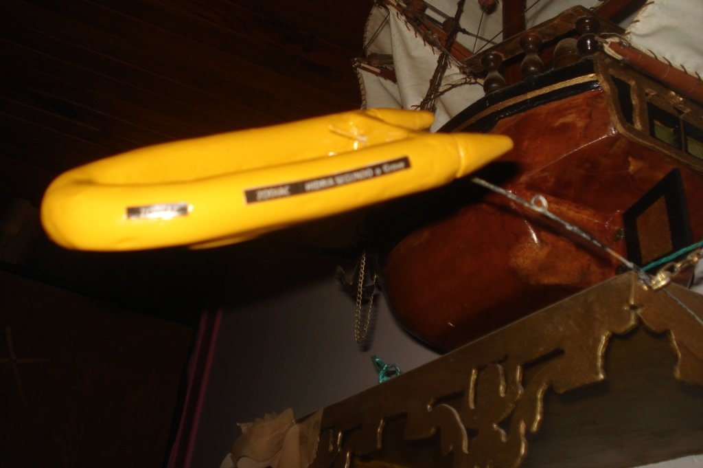

pegue las calcas y al secar le aplique la laca transparente para que se peguen mas y resalten aun mas, aqui no me salieron bien las fotos pero mas adelante se observaran mejor...
Mensajes: 6496

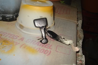

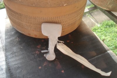

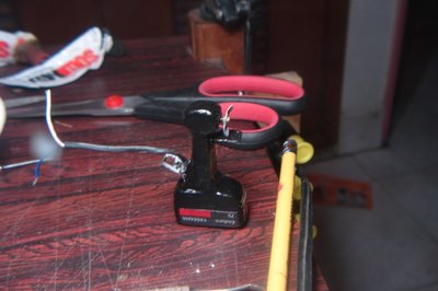

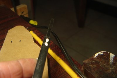

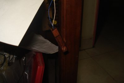

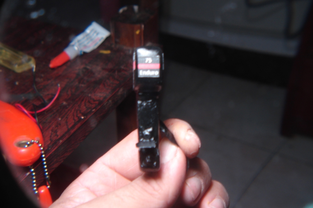

y por ultimo esta semana, le hago la helice, como veran el motor es 75 c.c. de los viejos y la helice que usaba era esta, me es mas facil de hacer por lo pequeña, las otras son mas complicadas, para fijarla, se pone un carton abajo tapando el retenedor que entra el eje al motor, encima del carton una arandela bien ajustada al eje, ciano, la helice hecha de gancho de carpeta, ciano, y encima una tuerca chica, sacada de un variador o radio transistor... varias capitas de ciano dejo secar y esta listo el motor.......

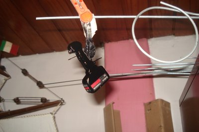

otro truco que se me olvidaba decirles es que antes de pintar en todo el eje le coloco una gota de silicon caliente, no deja pasar pintura, y no hay peligro que se pegue el eje, o se dañe, luego de terminado el trabajo de pintura se quita el silicon... y ya motor al aguaaaa.
:wink: :wink:
Mensajes: 6496
bueno amigos aqui les dejo este enlace de un video de un minuto y medio donde hago una prueba al motor encendido........ y recuerden para los que llegaron tarde, que en la pagina anterior he ido colocando fotos de todo el proceso de elaboracion del zodiac.......
saludos.. :wink: :wink: :wink:
