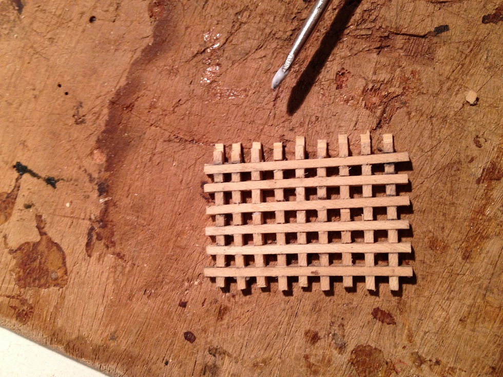

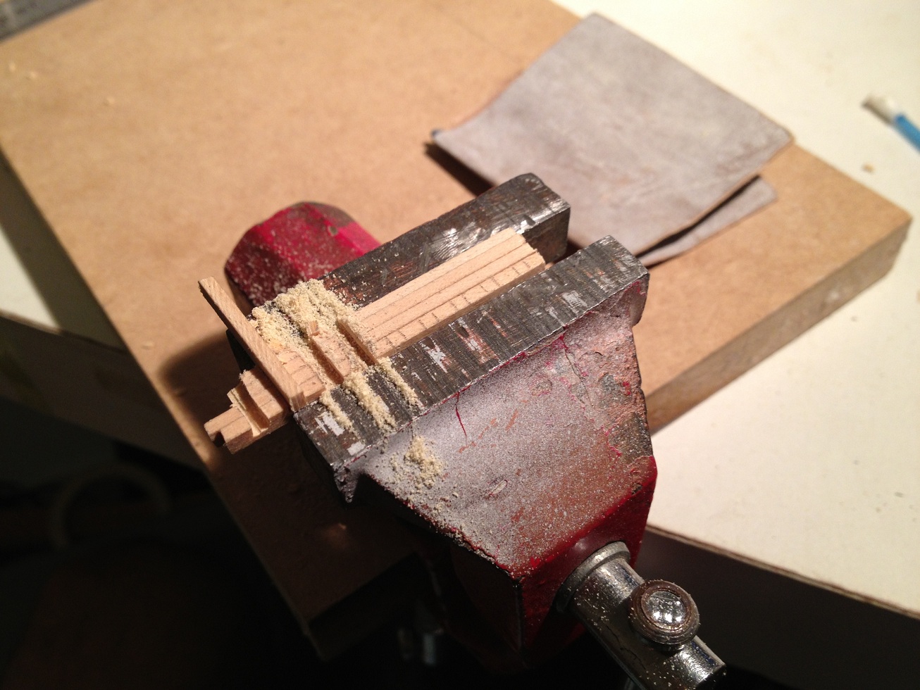

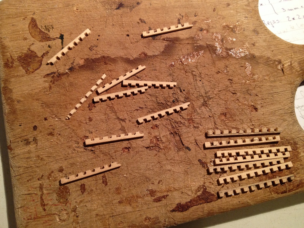

Matias soy muy novato asique mi método es muy rústico, pero espero que te sirva!
Lo que yo hago es lo siguiente:
Compro en casas de artística ( donde venden las maderas para arquitectos ) las varillas 1 mts del grosor que necesitos ( 1x1 mm, 2x1, 2x2 2x3 2x4 mm son las que recuerdo q venden )
luego junto de a 5 o 6 en la morsa de el largo deseado y luego con una cierrita caladora o con un serruchito les hago las canaletas. Es más laborioso pero como eran pocas me tome el trabajo, aquí te dejo unas fotos:

Para estar hechas a pulso te han quedado muy bien.
Un comentario: la muesca basta con que esté en los barrotes de abajo solamente. Los que pongas encima se pueden hacer con un grosor que sea la mitad del grosor de los de abajo, es decir la profundidad de la muesca simplemente, y quedarán a nivel por encima.

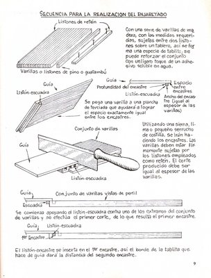

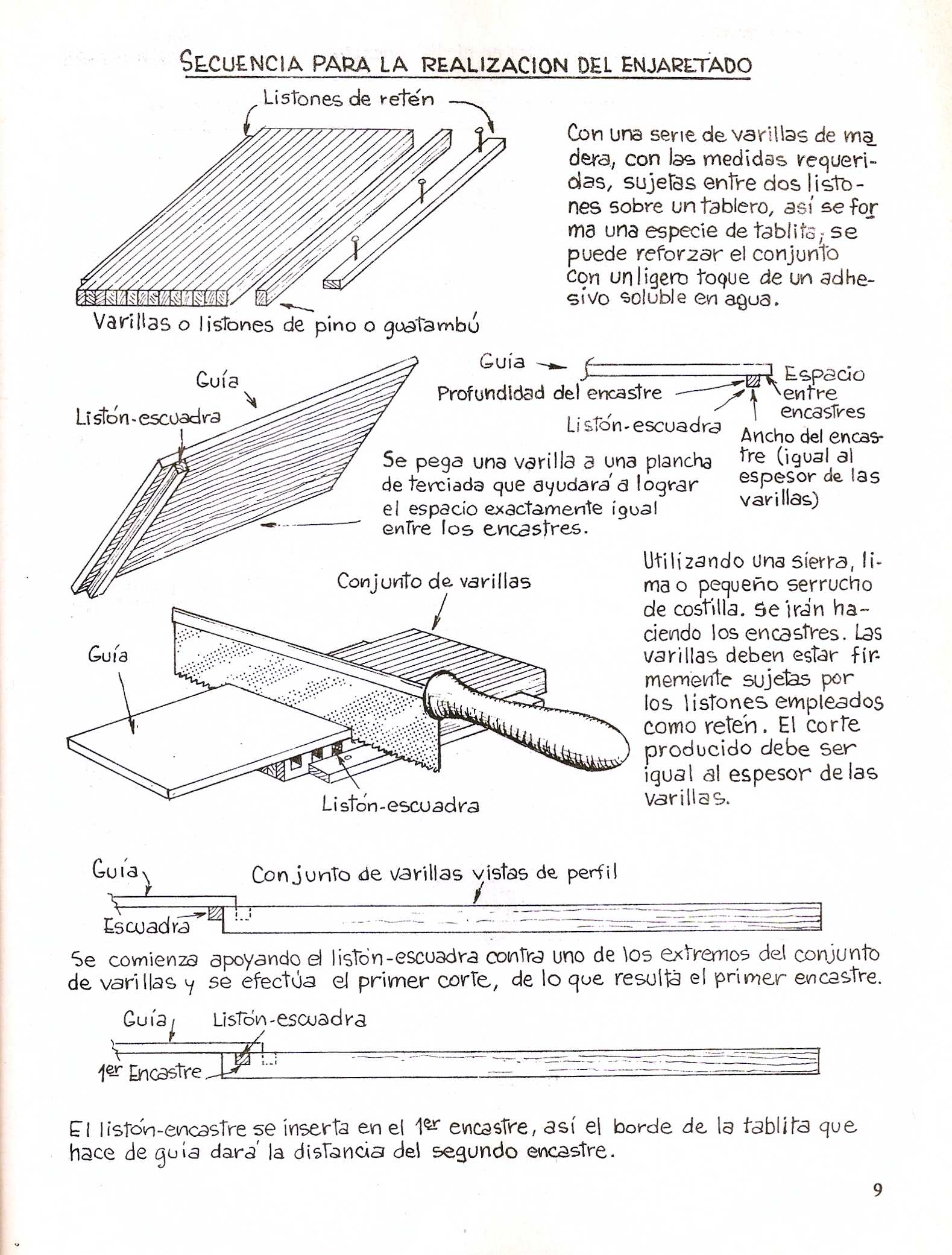

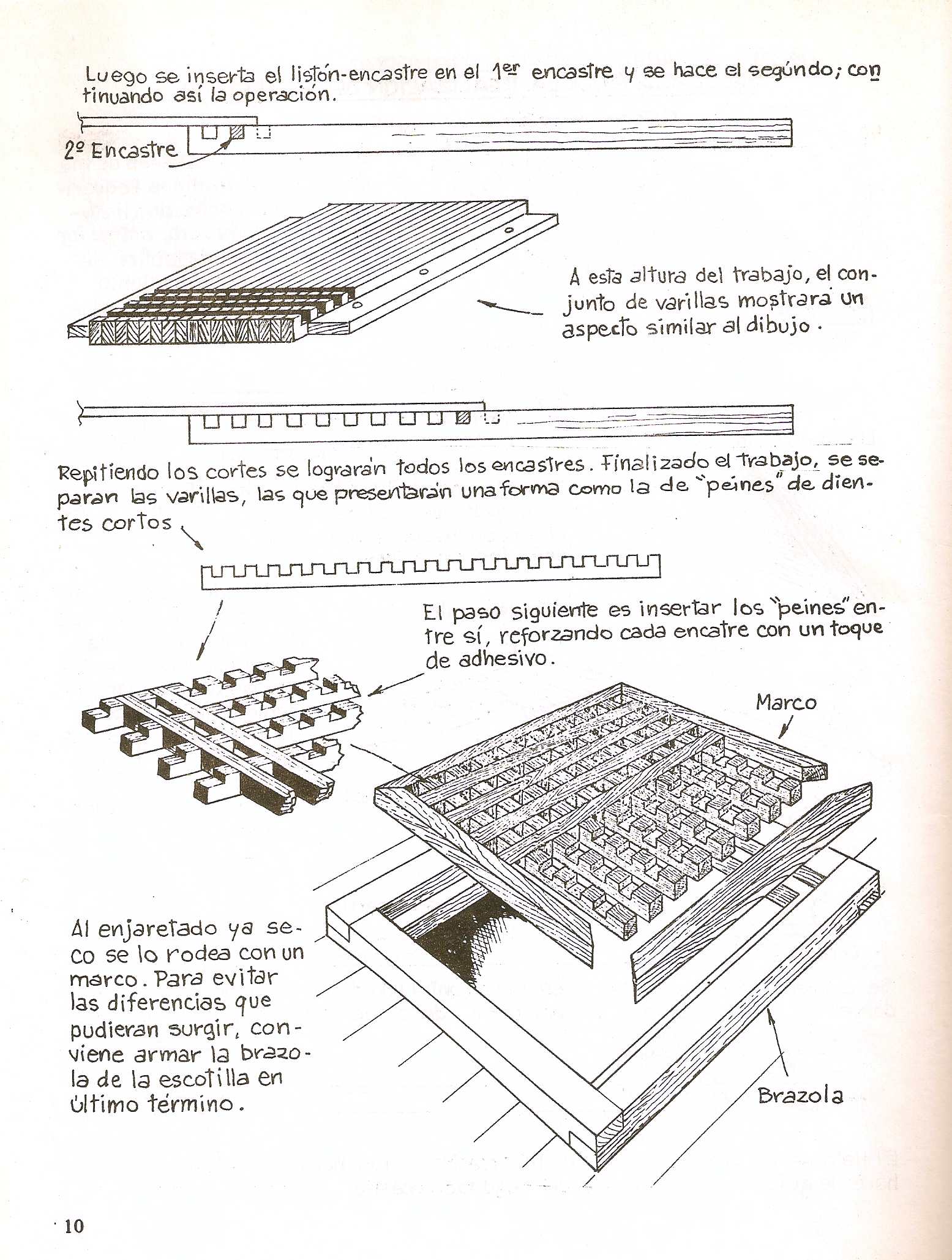

Estimados amigo les acompaño unos hojas de unos apuntes que publicaba Fouret; un antiguo modelista argentino, autor de varios planos de barcos que todavía se consiguen en casas de modelismo; en los que se describe como hacer enjaretados a mano.
En todos mis trabajitos utilicé ese sistema, acabo de terminar todos los de la cubierta principal de una fragata de esa manera. No tengo fotos a mano para que vean el resultado. Prometo hecerlo mañana.
El secreto es conseguir la hoja de sierrra cuyo corte sea el del grosor de la madera y prestar atención a hacer bien la tabla de guia.

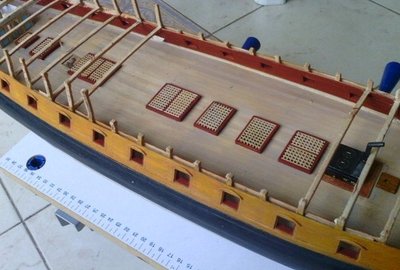

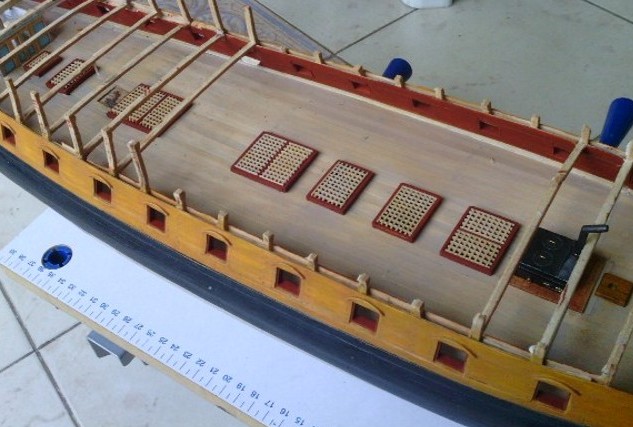

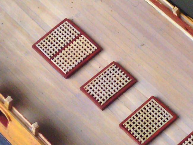

Aprovecho los post que repetí, para agregar las foto de los enjaretados, que hice hace unas semanas, siguiendo la técnica de Fouret.
Como prueba de que es un artilugio utilizable.
