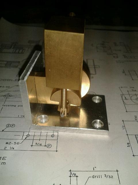

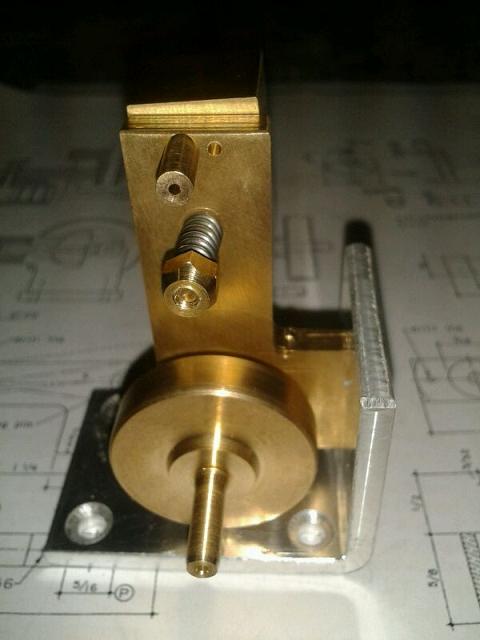

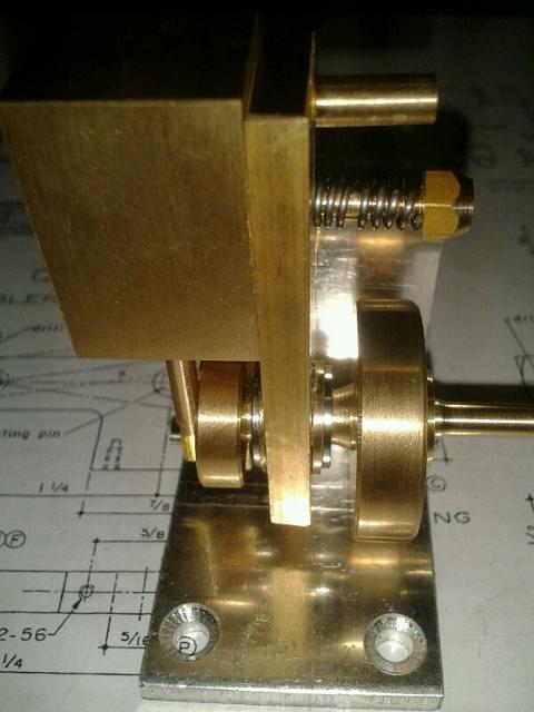

Seguimos con las pruebas,esta maquina es de 12mm de piston,un poquito mas grande de la otra,ya solo falta provar con vapor.
Segunda maquina de vapor

Juan, este quedo muy bien. Recuerda que en estas maquinas oscilantes tienes que meterle poca presión de vapor, (1 ó 1.5 Kg) porque sino te separa el cilindro del espejo, y tendrías bastantes perdidas de vapor.

Re: Segunda maquina de vapor
Muchas gracias Jose,mira eso no lo sabia.
