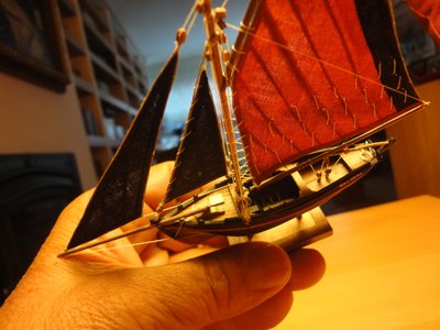

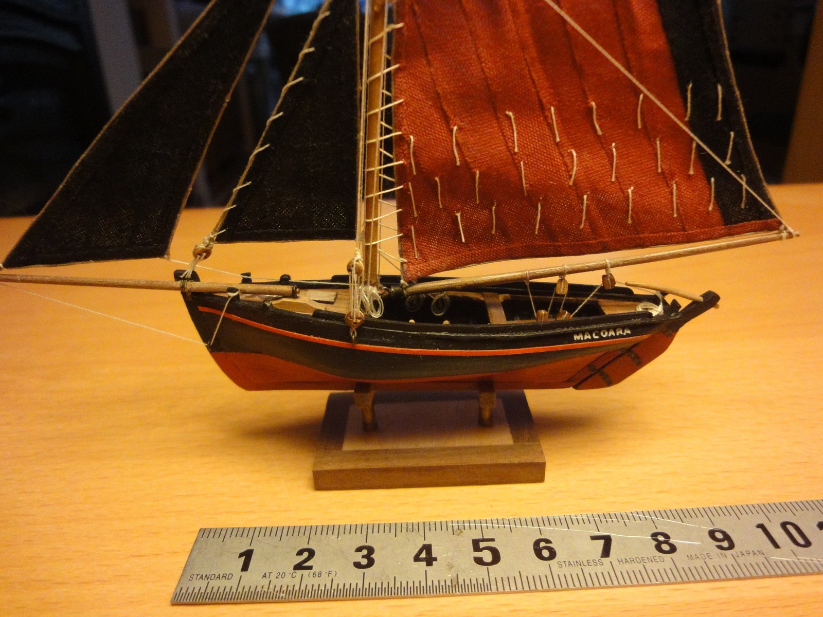

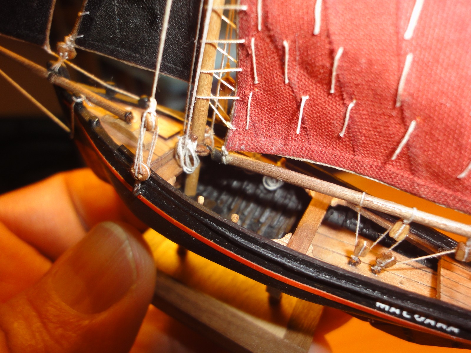

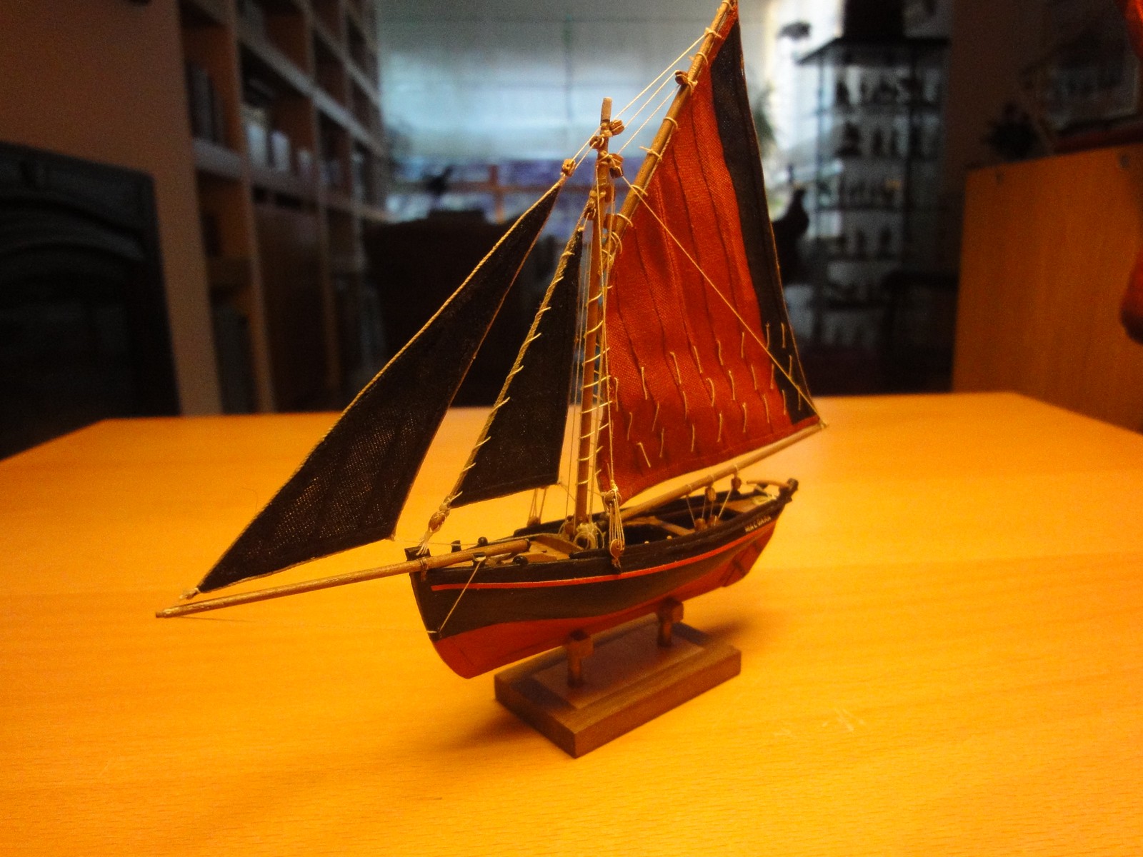

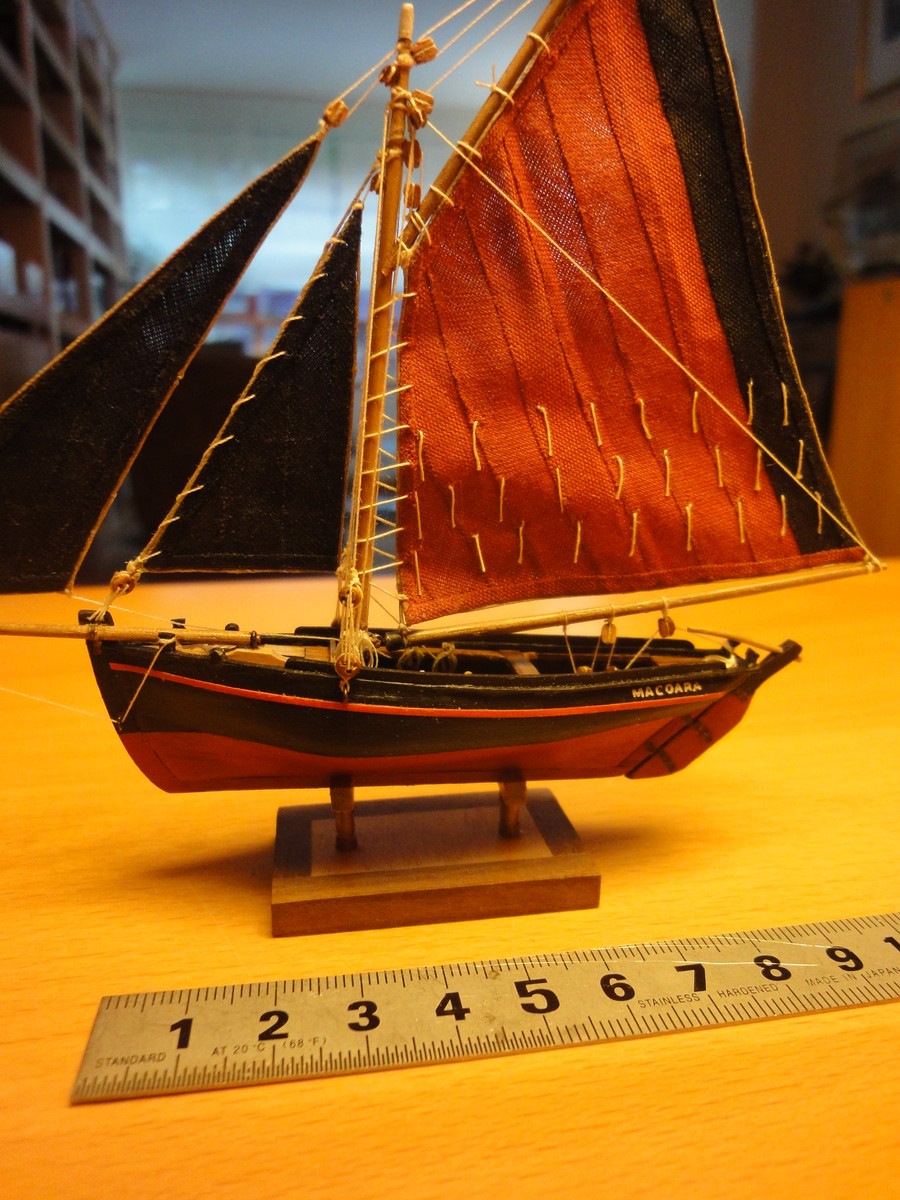

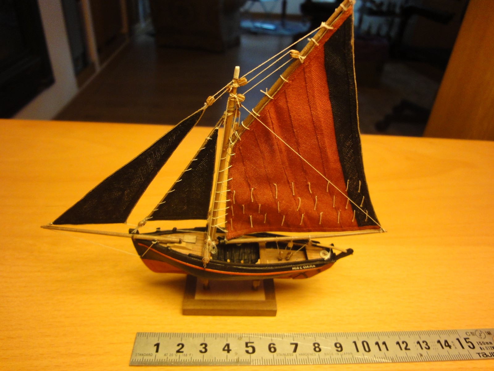

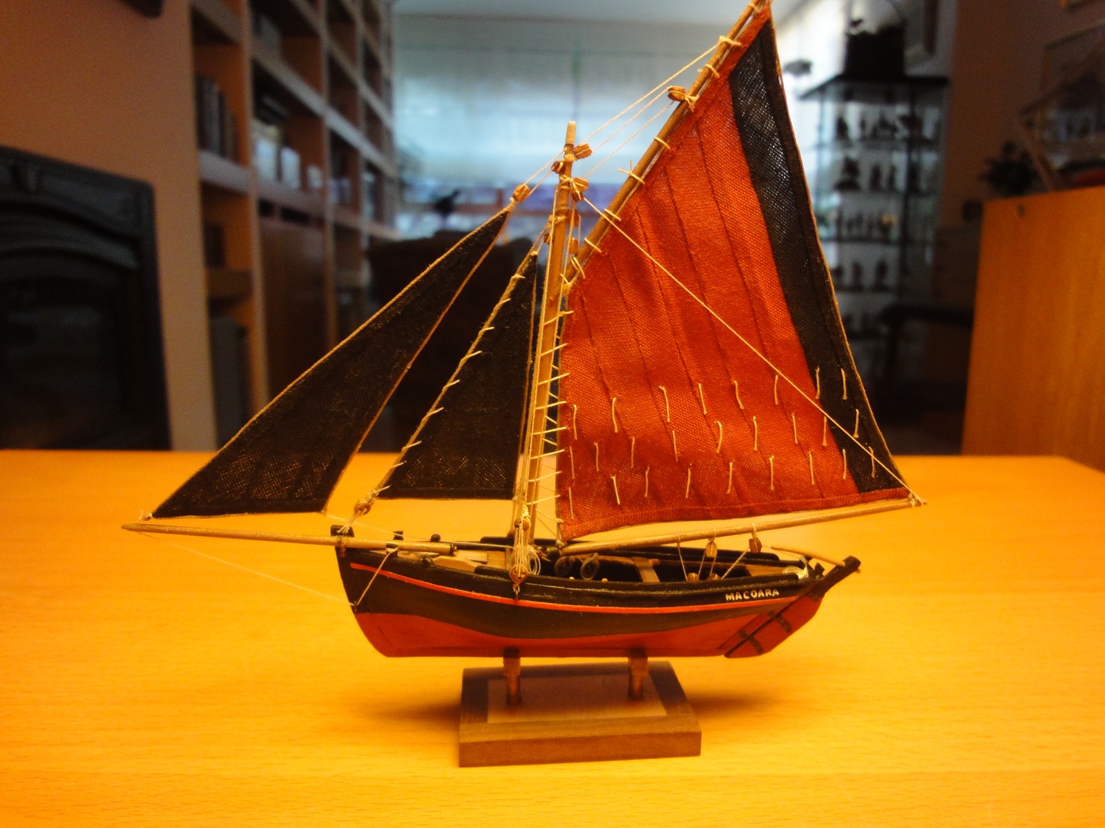

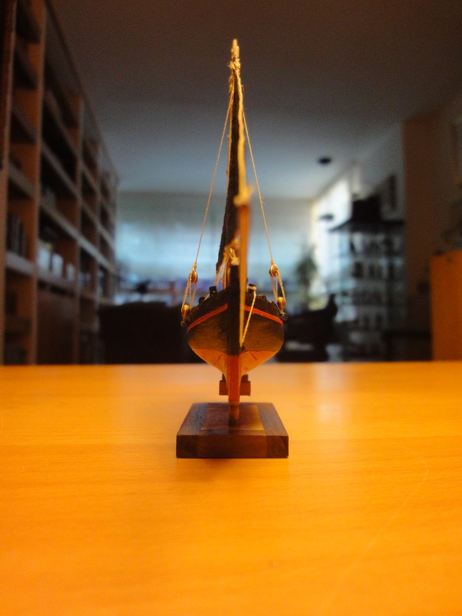

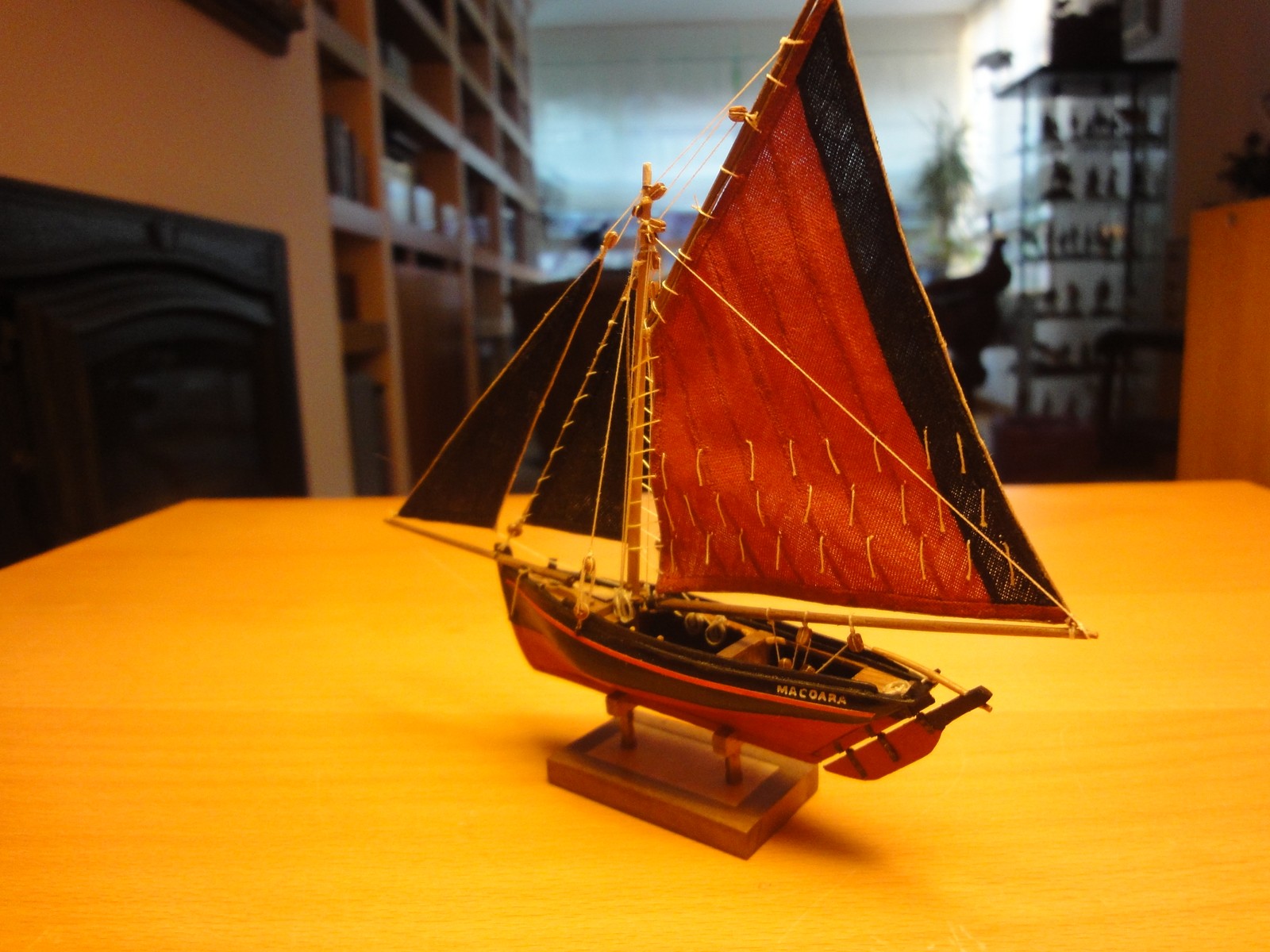

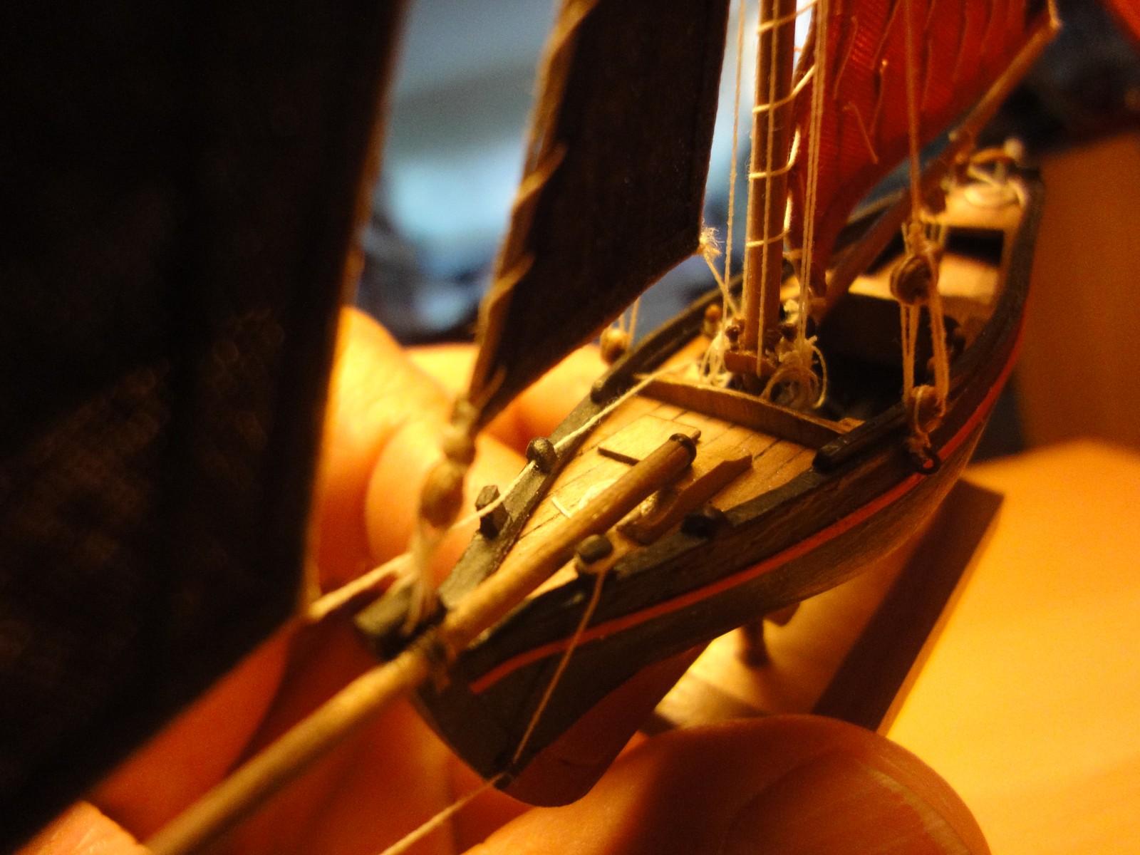

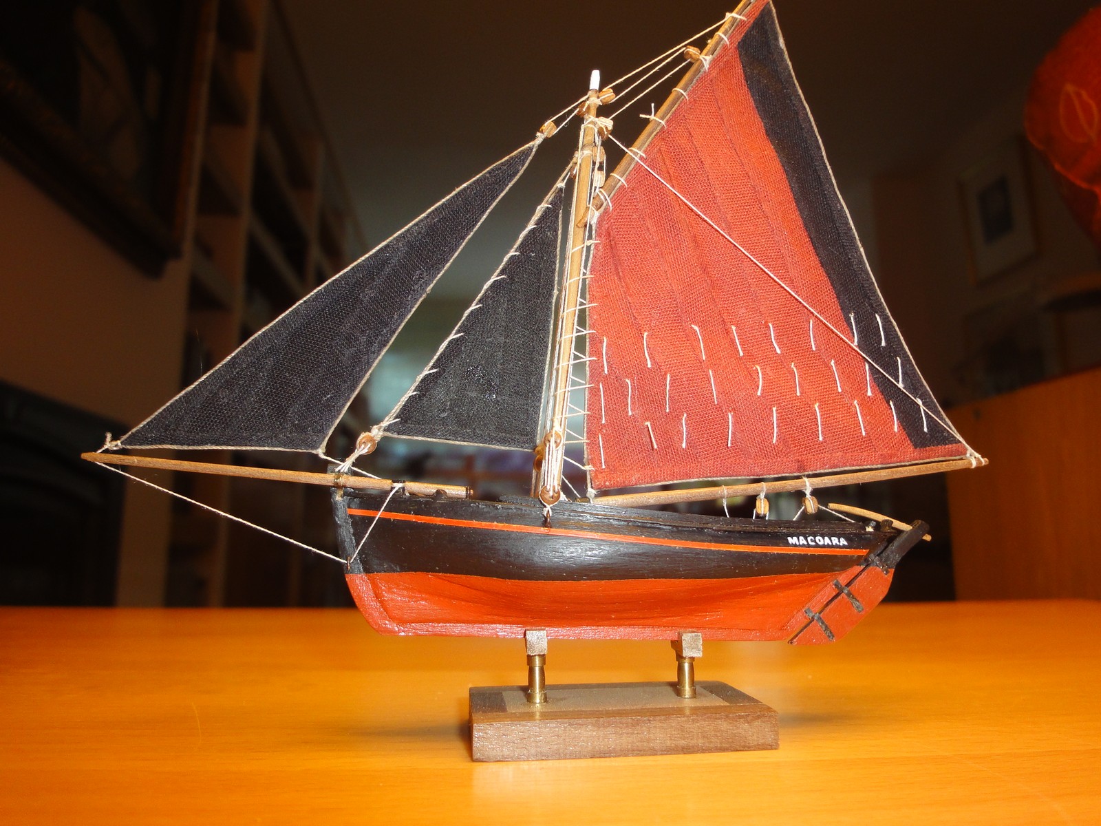

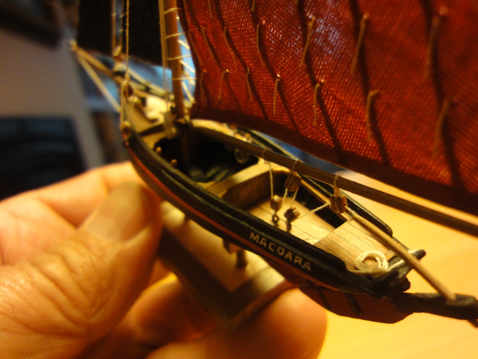

El hooker de Galway es un barco de pesca tradicional utilizado en la Bahía de Galway, en la costa occidental de Irlanda. El hooker, diseñado para los fuertes mares de la zona, se identifica por sus líneas afinadas con sección cóncava. Su aparejo consta de un solo mástil con una mesana y dos foques. Tradicionalmente, los barcos son de color negro (antiguamente iban recubiertos de brea) y las velas son de un rojo oscuro, habiéndose incorporado también el negro a las mismas en ocasiones.
Recientemente ha habido un renovado interés en el hooker de Galway, y estas embarcaciones han vuelto a construirse con minuciosidad por los carpinteros de ribera.
Cada año se celebra el festival de “Cruinniú na mBád”, en el que los hookers navegan a través de la bahía de Galway de Connemara a Kinvara, en el límite del Condado de Galway/Clare
En este caso tampoco he podido utilizar la técnica del molde, al ser mayor la manga en la flotación para luego remeterse en las bordas, lo que imposilitaba el desmoldeo. Por ello he usado la técnica de cuadernas perdidas provisionales.
Los planos de la embarcación proceden del libro “Le modélisme naval. Plans, styles et techniques” de la editorial Chasse-Marée.

otra mas para tu colección, agradece que todos casi miden 10 cm de eslora, sino ya la almiranta de tuviese de paticas en la calle con todo y maletas por no tener mas espacio en casa para tenerlas... je je je
muy bonita te quedo amigo..

como siempre mi admiracion por tu trabajo. saludos

Ahora a Irlanda, y yo preguntando si habías pensado en el siguiente.
Enhorabuena esta fenomenal.

Una pequeña gran obra más, y ahora sales del mediterráneo para atacar otros mares. Felicidades un excelente trabajo.
Seguimos al pendiente de tus obras.

muy bonita , como nos tienes acostumbrado. Lo bueno es que , muy posiblemente, podré verla "en vivo"
Tengo una foto muy bonita de estas embarcaciones en uno de mis fondos de pantalla.

Com Contramaestre, también estoy deseando verla en vivo y en la mano (que sobra sitio para ella).
Ahora que te advierto que pienso llevarme una lupa para ver si así le encuentro algún defecto (y es que la envidia es muy mala cosa...)

Buenas tardes , anda que no ,son bonitas estas pequeñas ,estas ahorando en espacio
y que detallada me encantan un saludo Tasso
