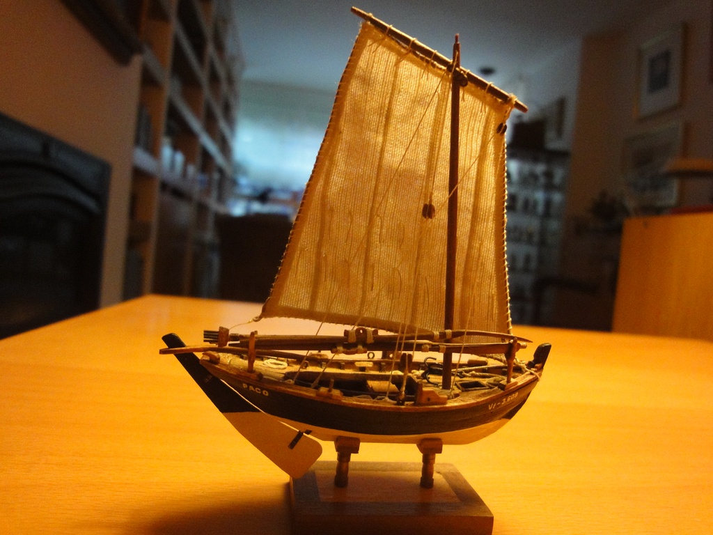

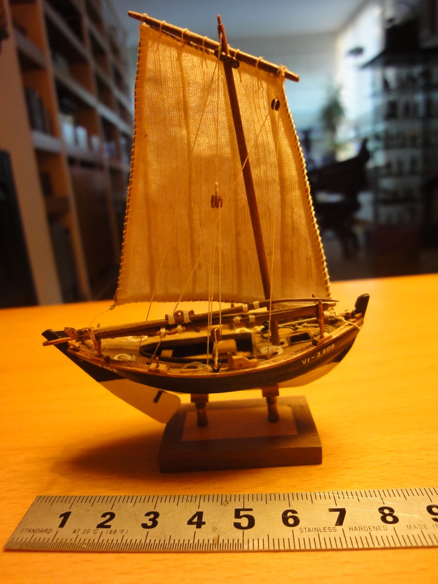

En esta ocasión traigo la miniatura de una Dorna, una embarcación de las Rías Baixas de remotos orígenes y acusadas peculiaridades. Su forro de tingladillo, que se compone de cinco tablas solapadas, es único entre las barcas pesqueras españolas y la emparenta con embarcaciones nórdicas.
En razón de su especial configuración, en vez de utilizar la tradicional técnica del molde que he usado en otras barcas de mi serie de miniaturas, he utilizado cuadernas de trabajo provisionales sobre las que he montado el forro de tingladillo, cuadernas que he arrancado posteriormente con relativa facilidad, ya que había cubierto sus cantos con varias capas de barniz. Luego he procedido a “vestir” por dentro el casco con todos sus elementos.
Para elaborar esta miniatura he contado inicialmente con los planos de Xavier Pastor y de Stafan Mörling, habiendo tenido acceso cuando ya había comenzado el trabajo a los de Zapalobaco, que me han ayudado en la resolución de ciertas dudas y me han permitido terminar el modelo.

Muchas gracias a todos por vuestros comentarios.
Una de las grandes ventajas del foro es poder contar con las observaciones de los compañeros, que te apuntan los errores cometidos y te sugieren mejoras o modificaciones sobre los modelos presentados.

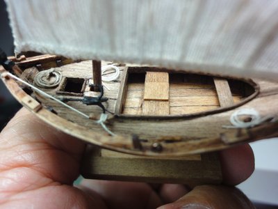

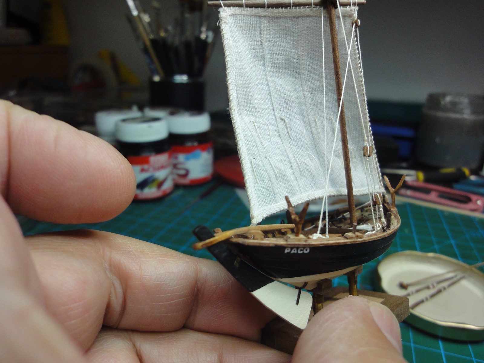

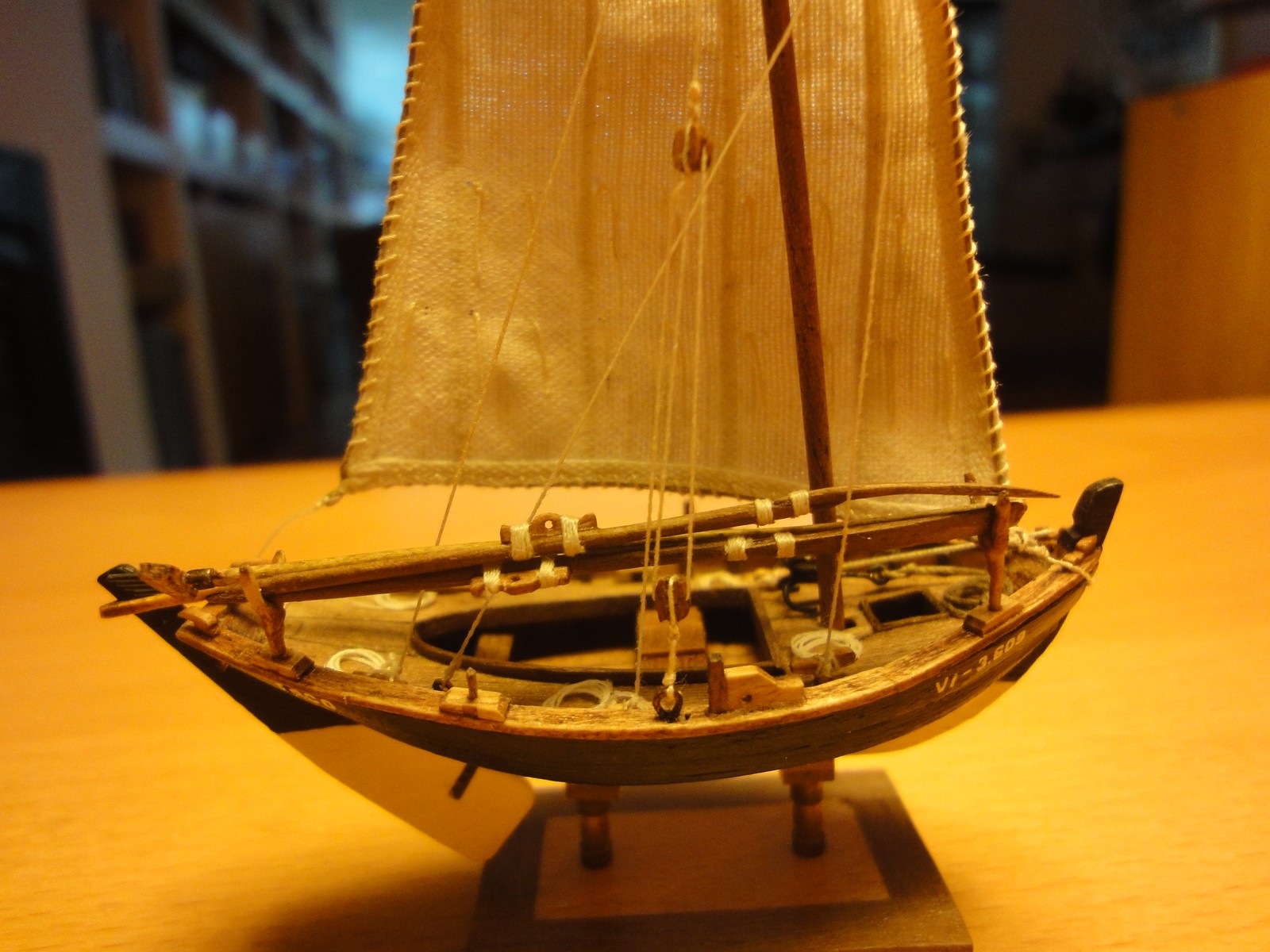

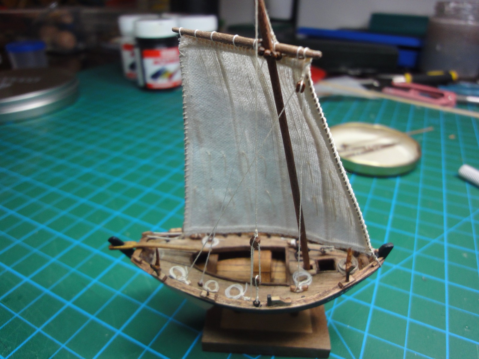

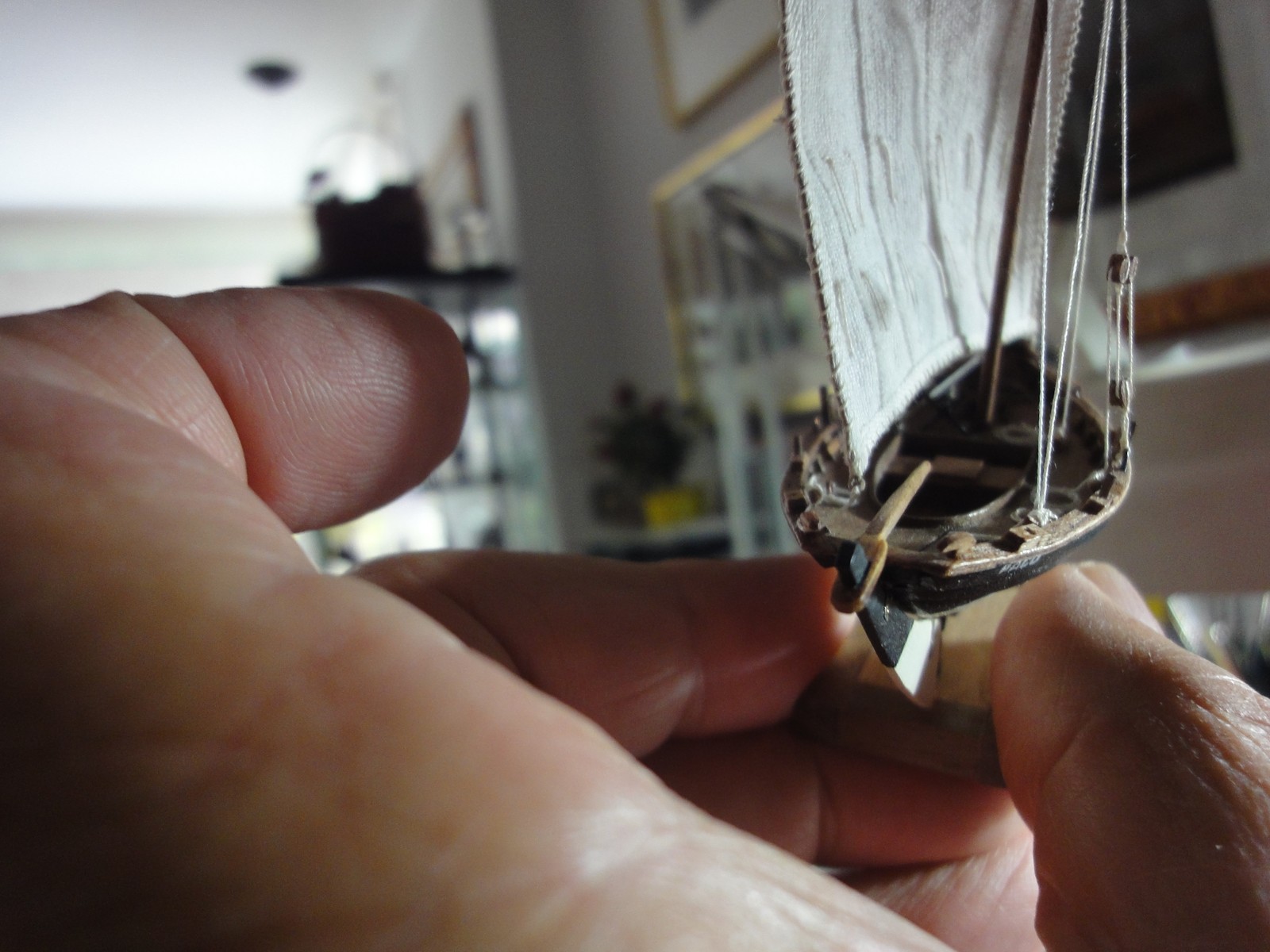

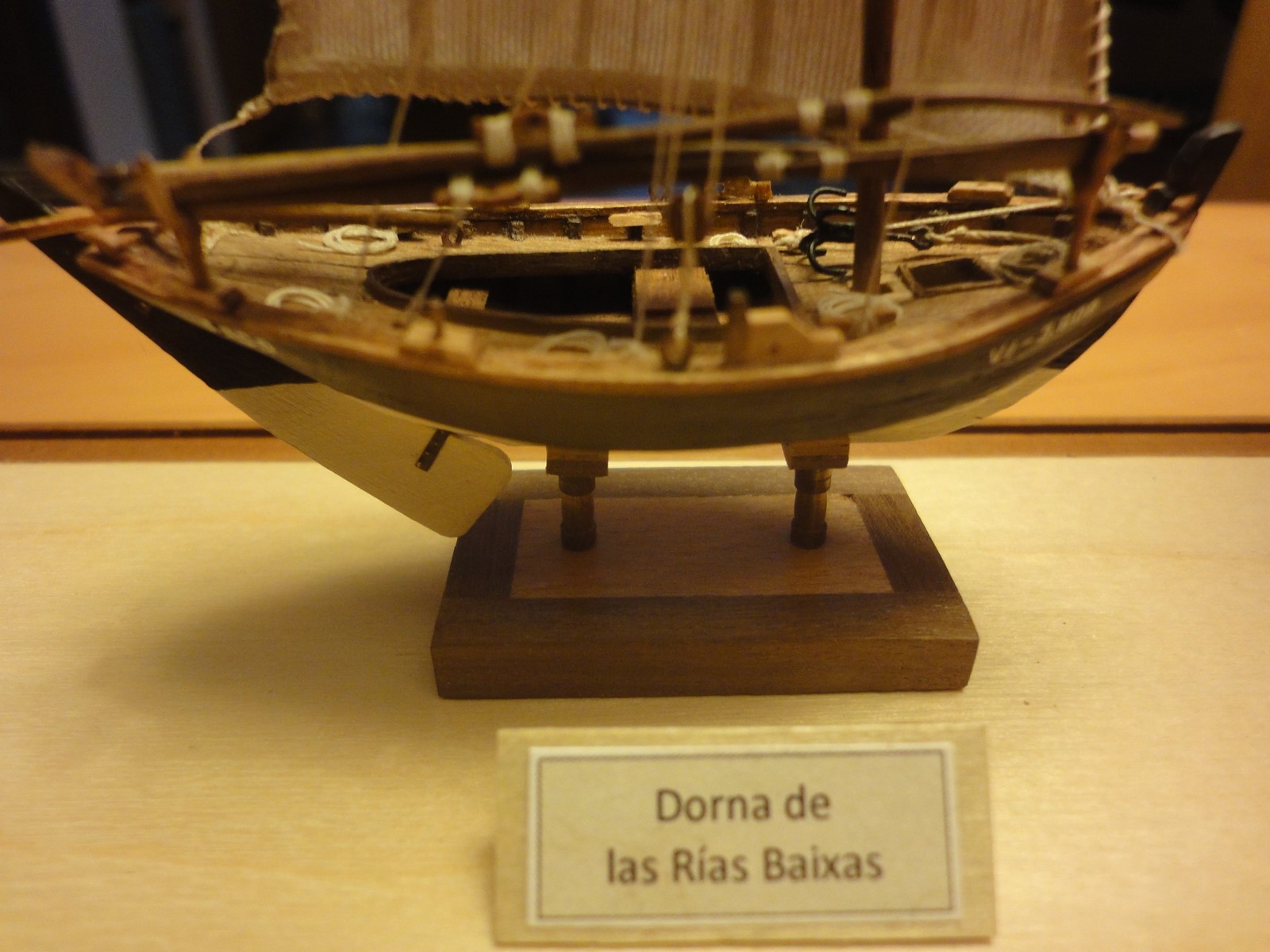

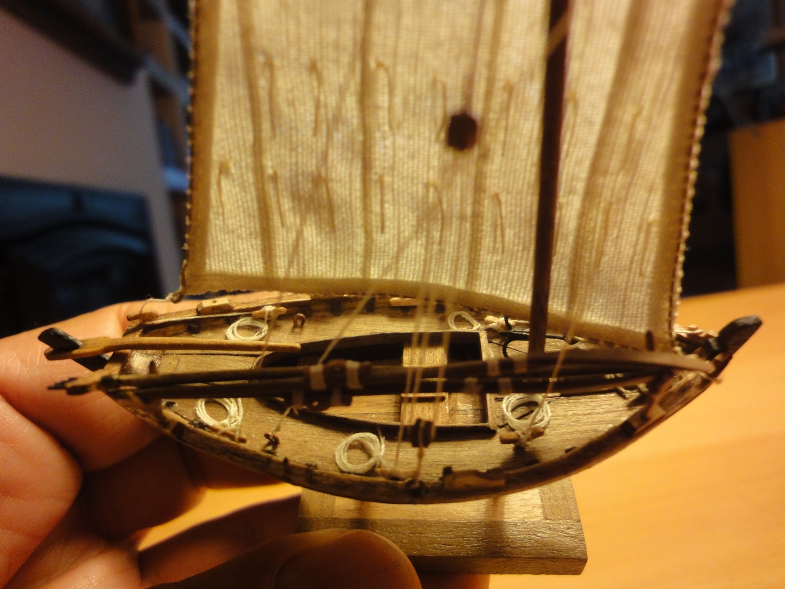

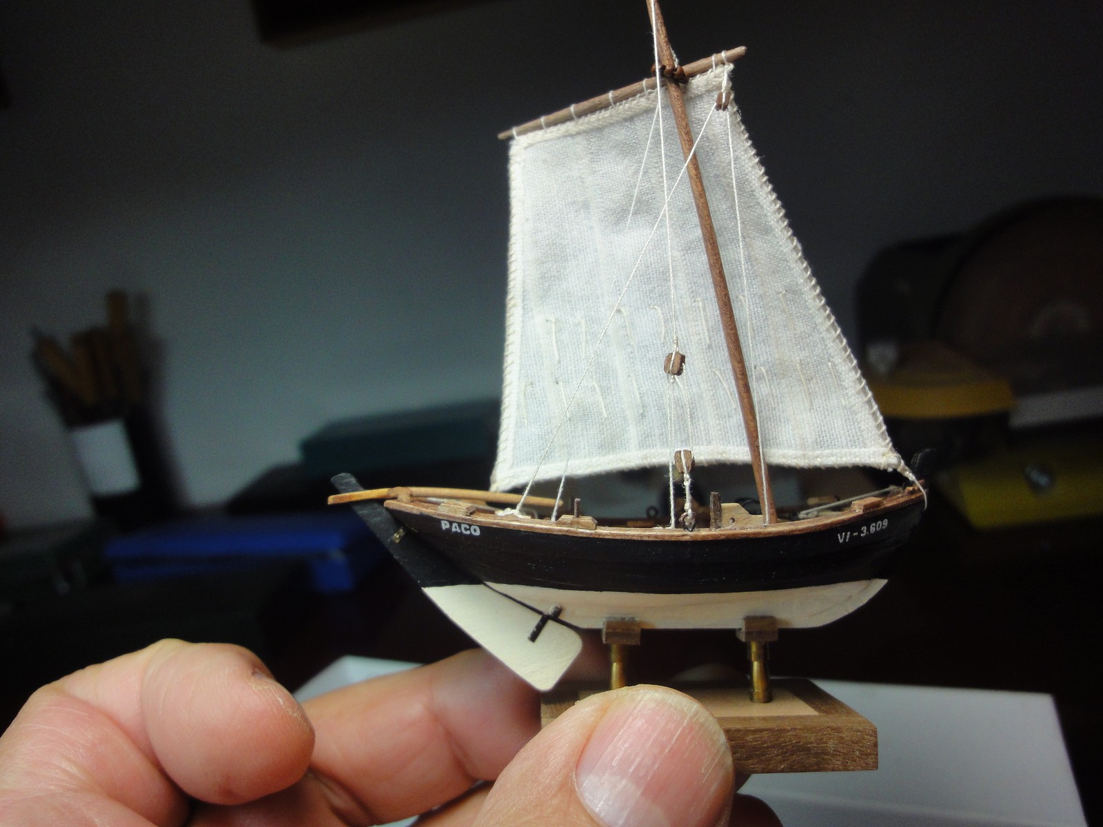

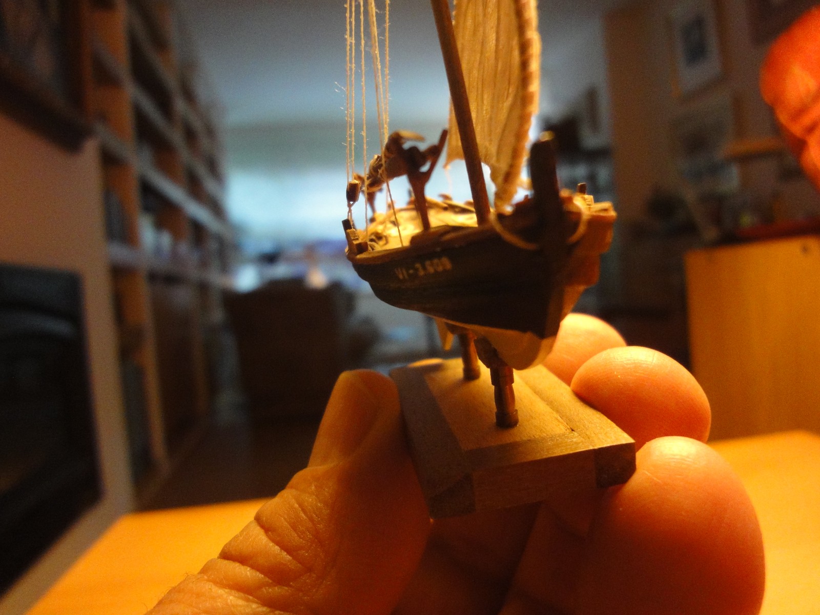

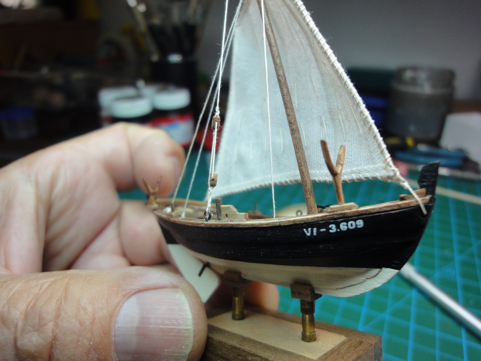

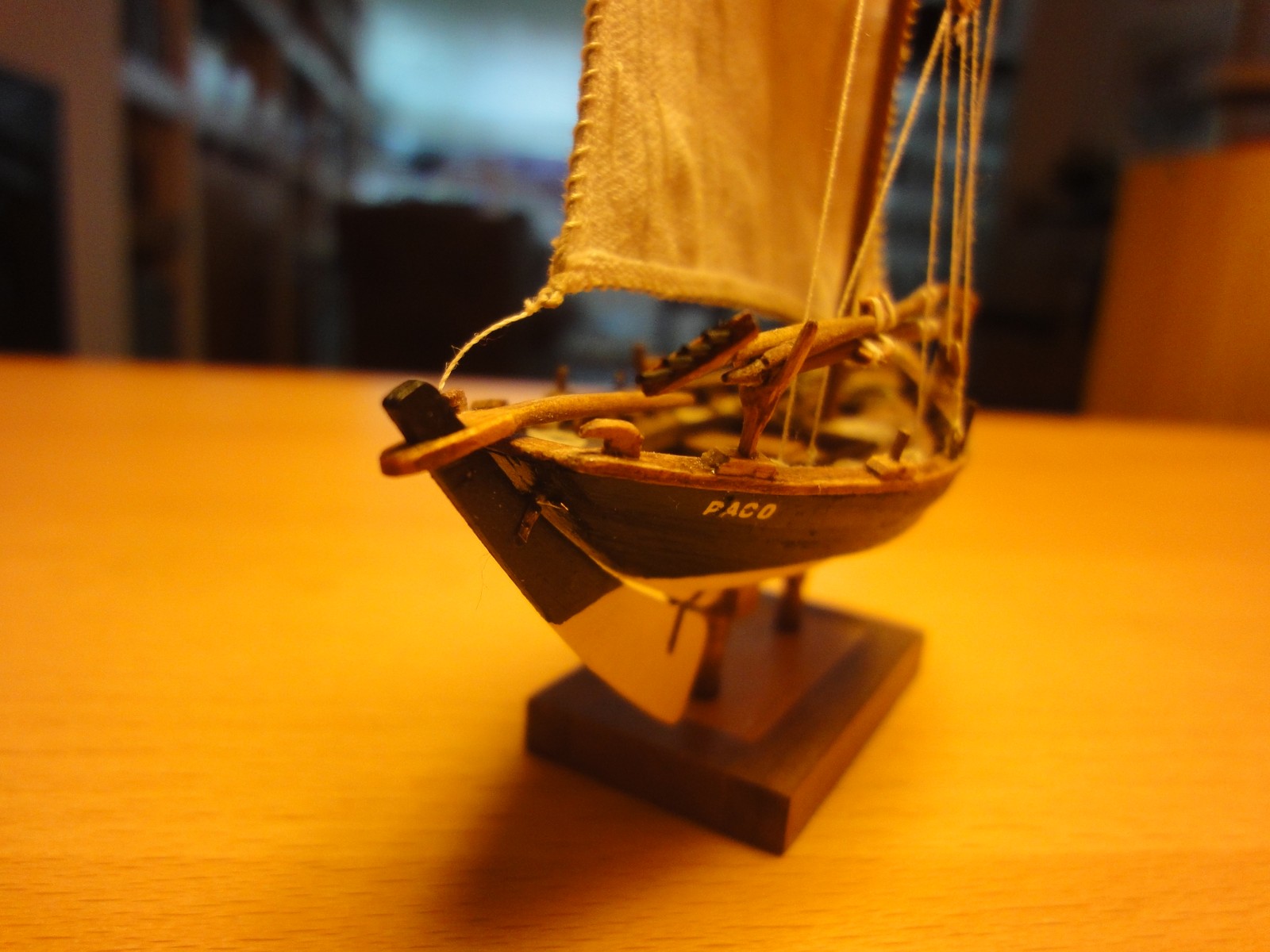

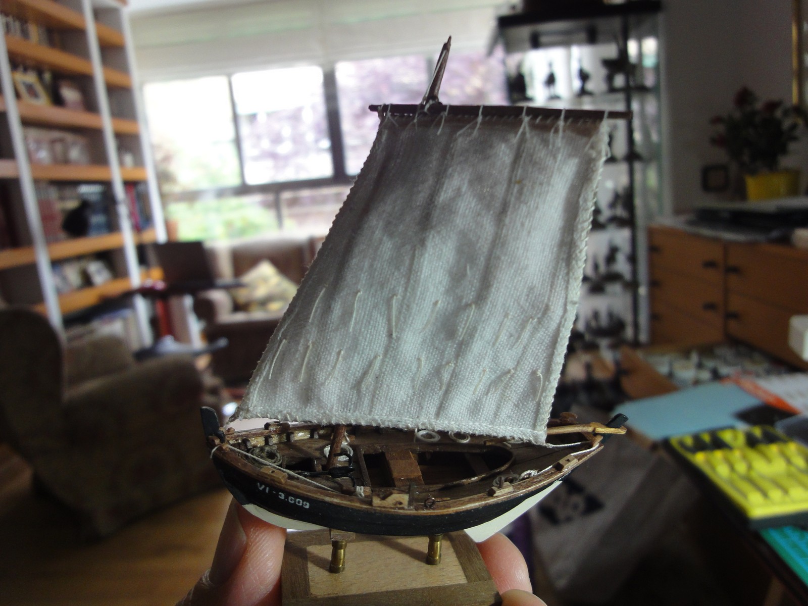

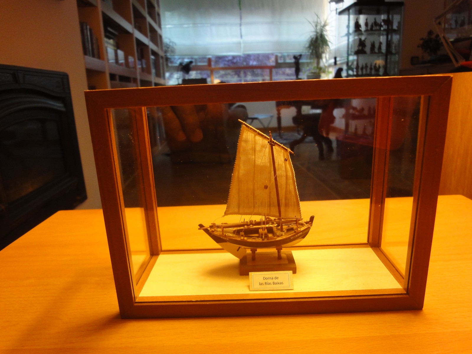

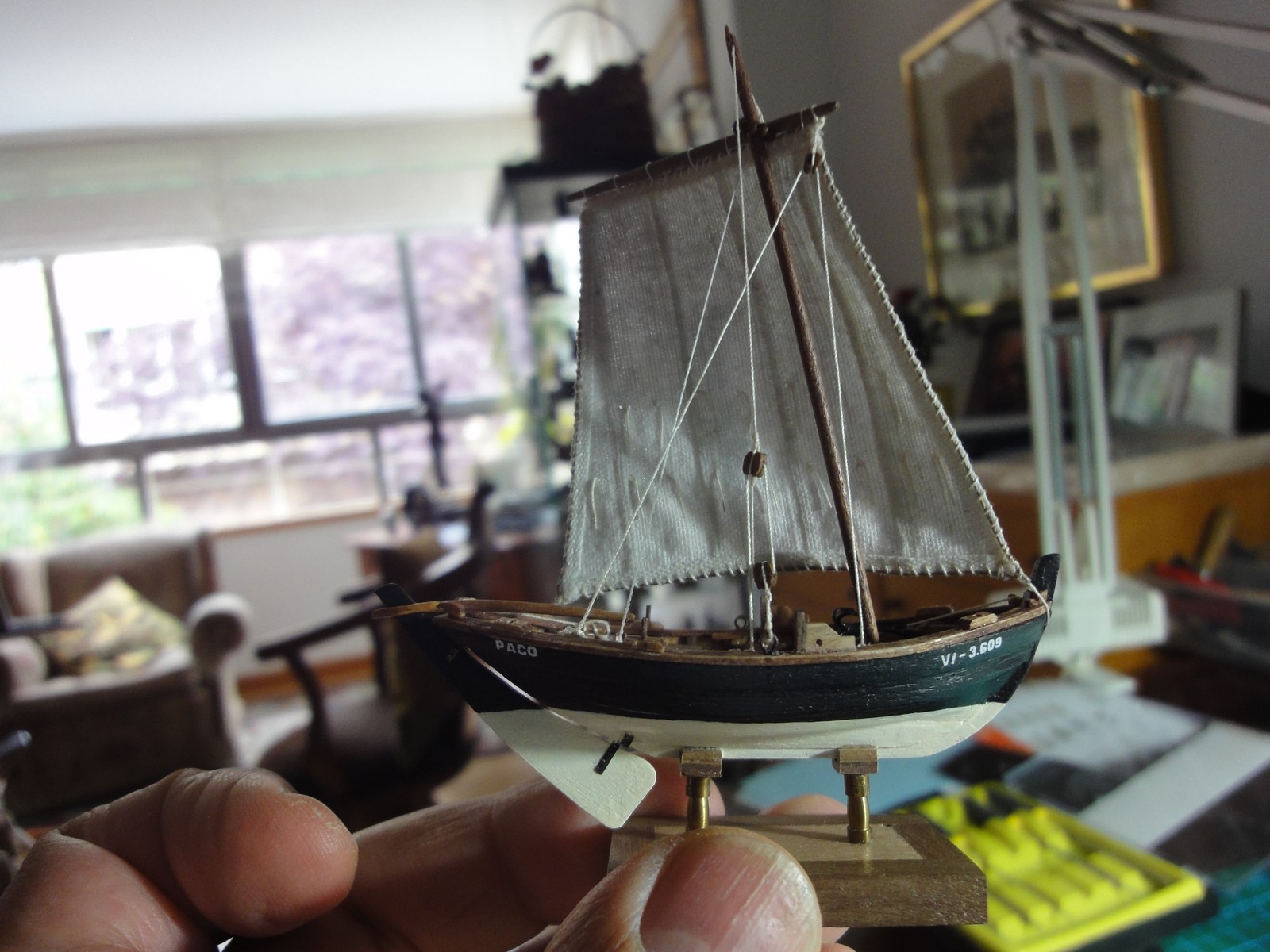

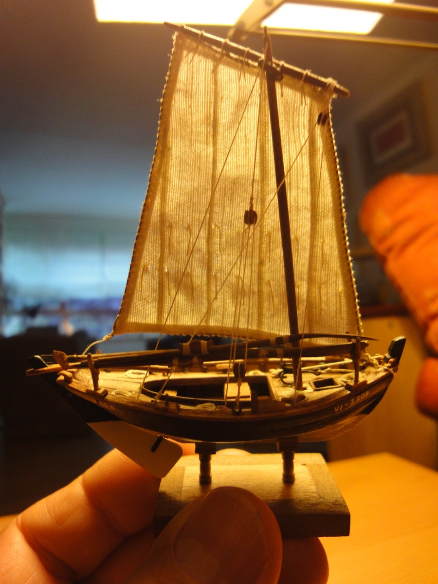

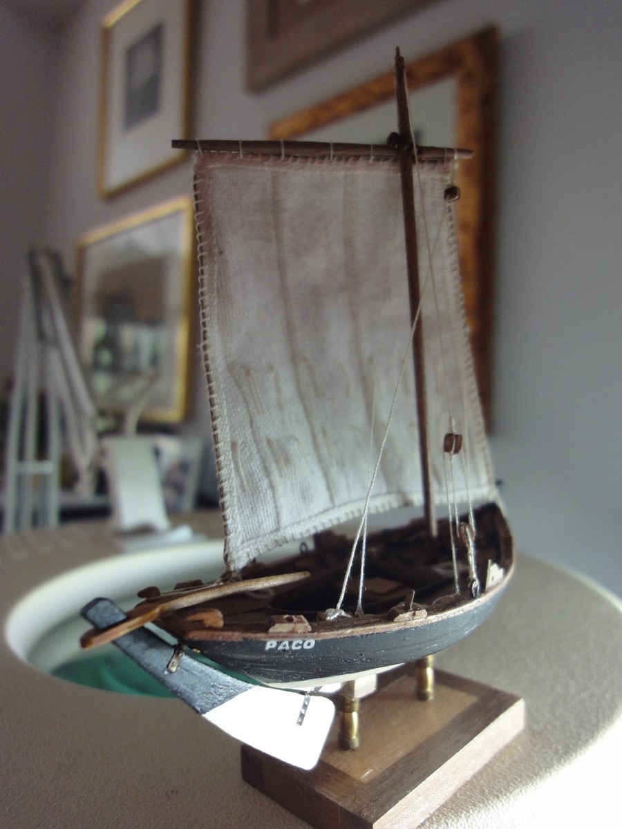

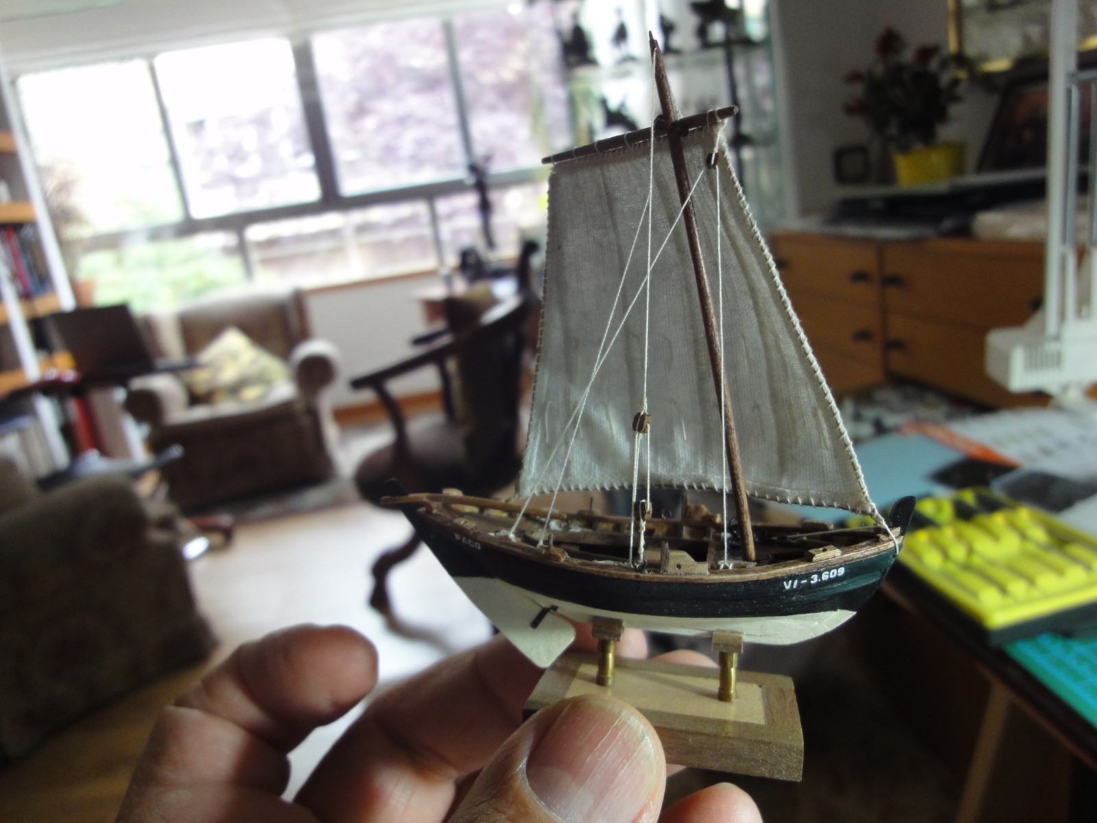

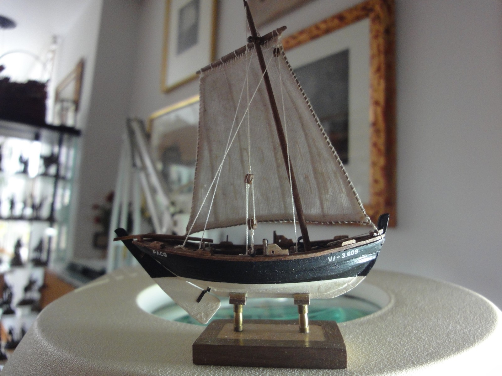

En esta ocasión me señaló Zapalobaco, de forma privada, que el aparejo del que había dotado a la dorna no se ajustaba a la realidad, ya que, según sus propias palabras, le había “puesto una vela al tercio y las dornas aparejaban “velas de religa” que difieren en poco de las del tercio en su aspecto formal pero mucho en su funcionalidad,El palo no encapilla la percha en su primer tercio si no mucho más adelante, entre 1/8 y 2/8. Su función es que la parte de popa tire tanto que mantenga la religa anterior muy tensa. Tanto es así que frecuentemente la percha cae de la horizontal hacia popa. La tensión que sufre el palo para caer a proa lo compensan enarbolado un palo muy caído hacia popa. Y sujeto con la propia driza atada a la regala de barlovento que hace de “obenque”

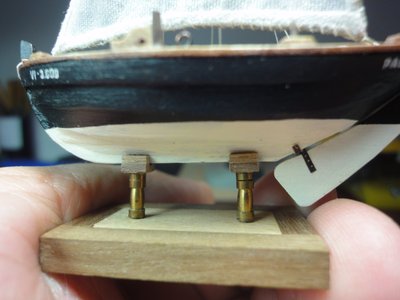

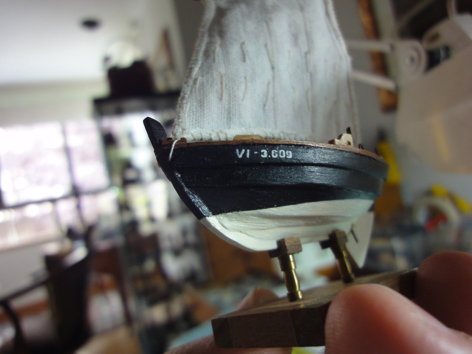

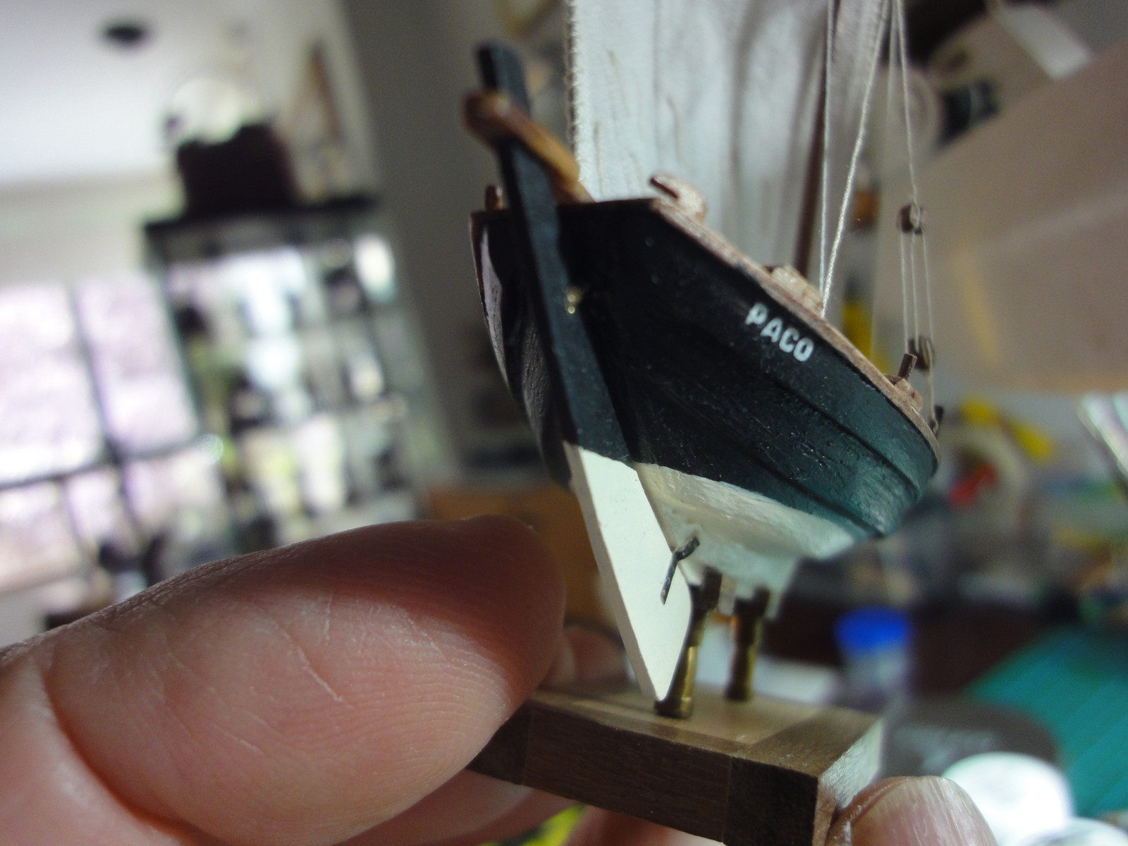

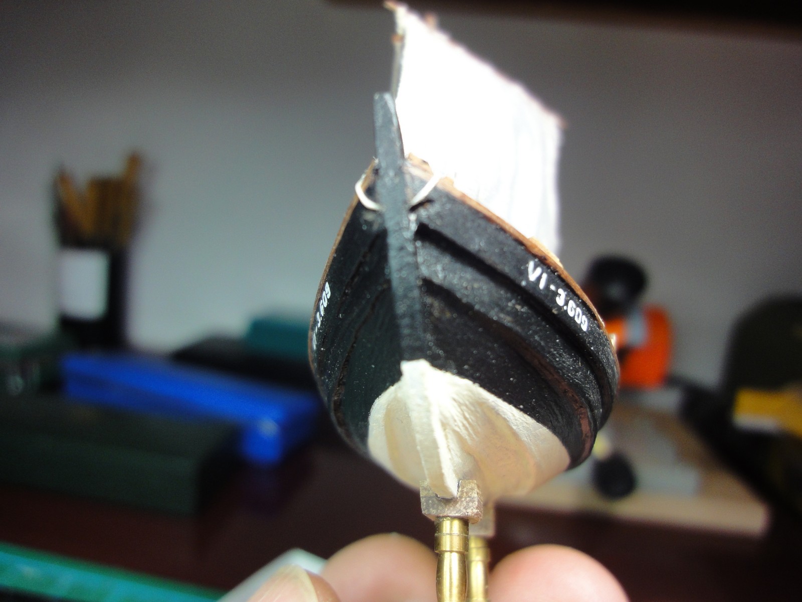

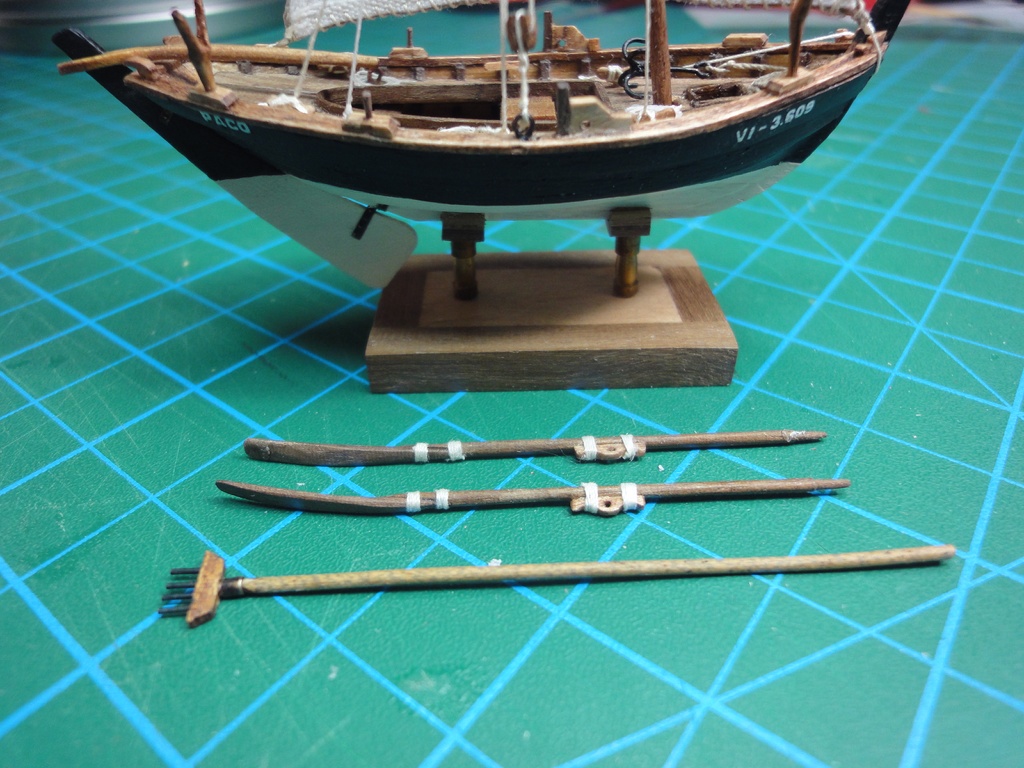

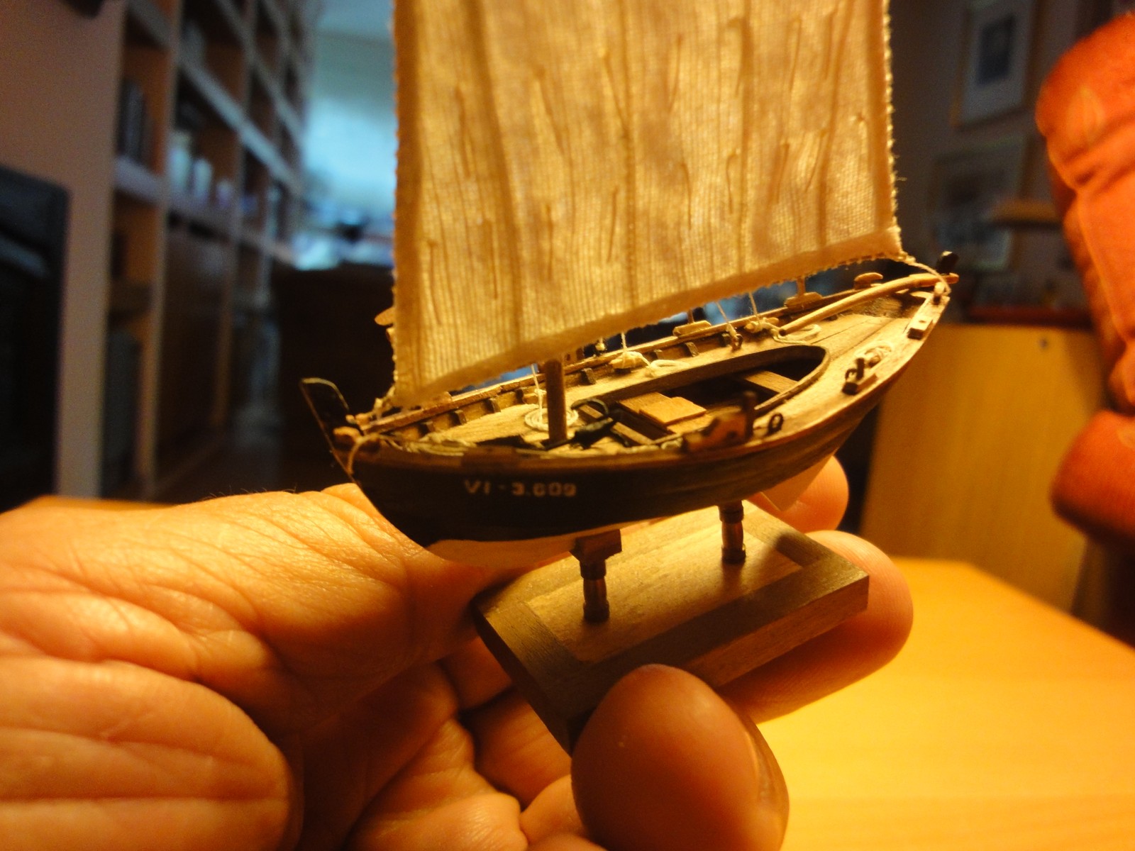

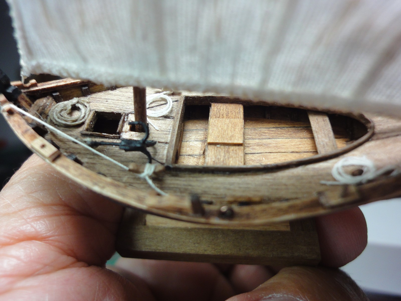

Pues bien, gracias a ese comentario he corregido el error y he cambiado el aparejo, tal y como muestro en la nueva serie de fotos que presento. Aprovecho la ocasión para mostrar nuevas vistas del casco, según la sugerencia de Leopoldofran, que espero que permita apreciar mejor sus peculiaridades. También he aprovechado para quitar de las horquillas en que están colocados la fisga y los remos, con el fin de poder apreciar mejor la cubierta y los citados elementos.

Mensajes: 6047
Re: Dorna de las Rías Baixas en miniatura
Hola , gracias por las fotos del casco,no parece nada fácil y a esa escala no me extraña que te haya costado.
Muy bien por el aparejo.
