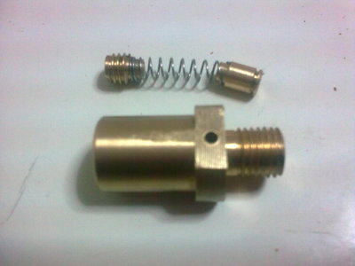

Despues e empezado a preparar el tema de la caldera. Pero tenia un problema con la valvula de seguridad y e decidido construir otra, pero me sigue dando guerra, pues cuando alcanza los dos bares de presion fuga un pelin y a tres bares se abre, la regulare mejor a ver si encuentro un muelle un poco mas grueso, el hilo del meuelle es de 0.4mm y si puedo encontrar pondre 0.5 ó 0.6 jugare con esas medidas.

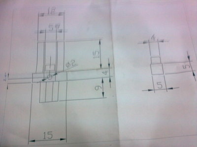

No e encotrado ningun plano sobre esto y lo e dibujado yo pensando que sería asi, luego biene paco con las rebajas pues dice el dicho:Pense que y crei que eran hermanos de tonteque.
Al cierre de la valvula le e hacho una ranurita donde le e puesto una torica que traen los mecheros, pero en la foto no esta.
