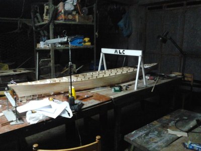

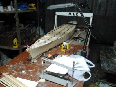

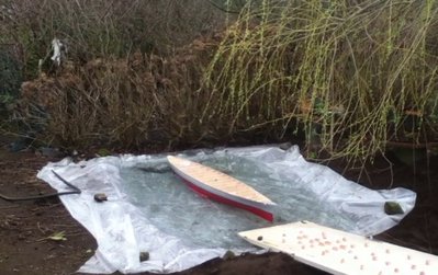

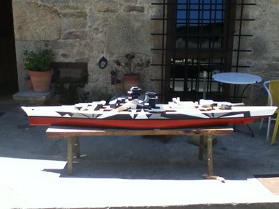

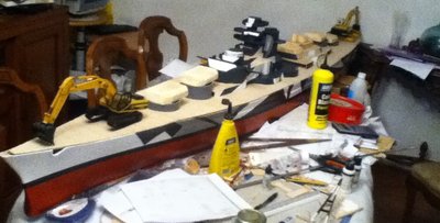

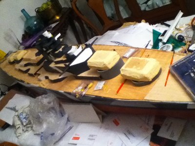

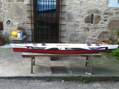

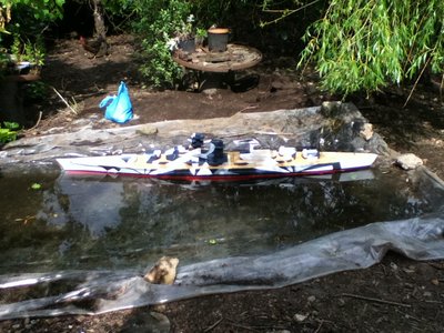

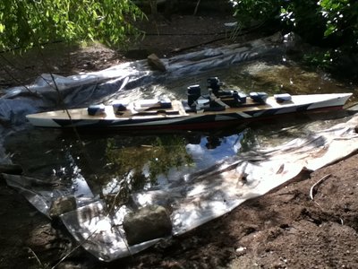

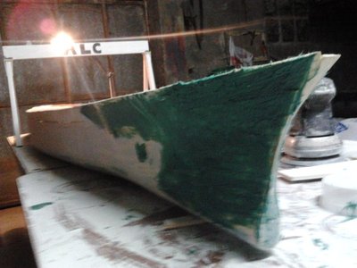

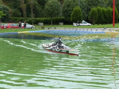

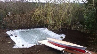

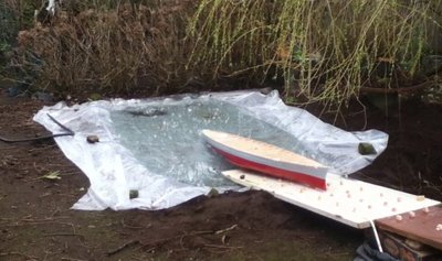

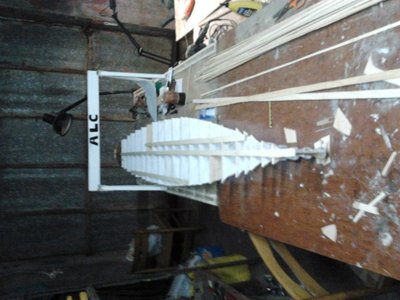

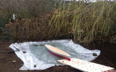

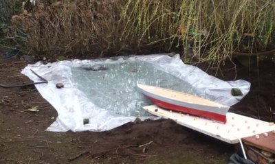

A finales de 2012 empecé con este ambicioso proyecto,primero tuve que preparar todo mi taller para poder construír un casco de 2,5 metros,hacer un estanque para poder probar el casco,me hice con los planos del bismarck y comence a construir el casco,despues de hacer el modelo en solid para calcular los esfuerzos,ya que el casco pesa 7 kilos y necesita 45 kilos de lastre para completar la obra viva.Pase de la configuracion trihelice a una bihelice ya que la helice central aporta poco y la batería no sobra,le hice unos mamparos antitorpedos estancos que le permiten embarcar varios kilos de agua sin peligro alguno.Ahora mismo tengo ya el barco muy avanzado y me gustaria conseguir ametralladoras y piezas pequeñas hechas para rematar detalles.Espero que os guste y cualquier consejo se agradece.Un saludo

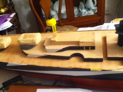

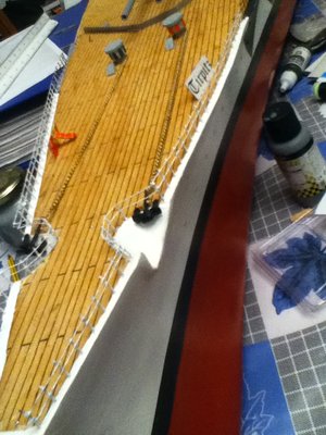

aqui ya tiene los cañones puestos

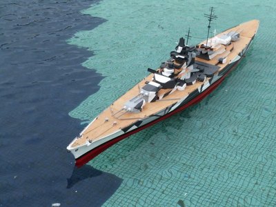

las anclas son pequeñas,pero provisionales

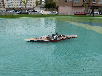

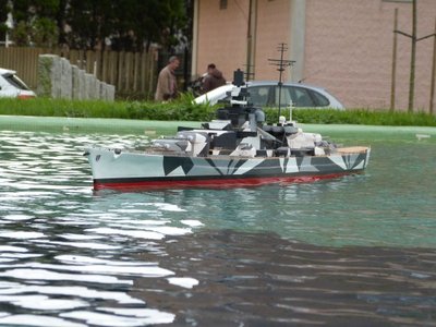

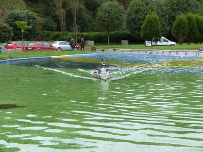

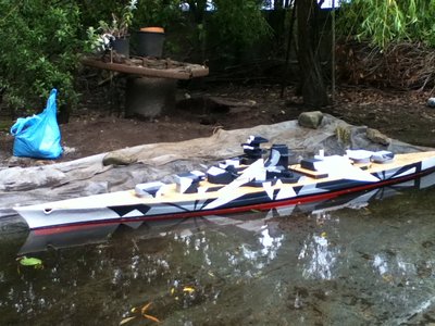

Navegando

Ese es el estanque de Adormideras en A Coruña lugar en el que navega la asociación Amonaga
