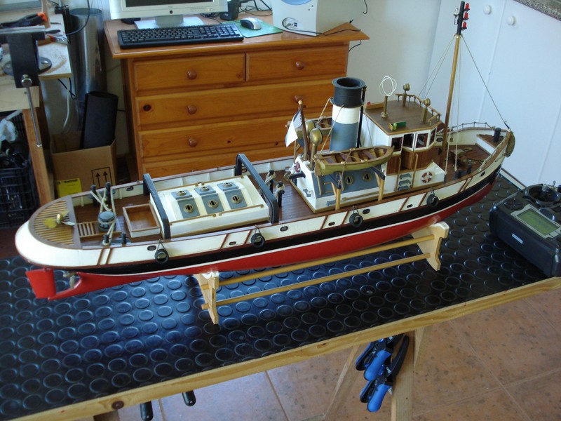

Re: Ruido extraño en el motor y mal funcionamiento
Escucha como suena mi Ulises, tienes que oir el motor por debajo del sonido diesel.

Muy bueno ese Ulises me gusta mucho como te ha quedado, ojala yo consiga algo parecido, y la electrónica la veo muy completa, el mio es un kit y viene con lo básico.

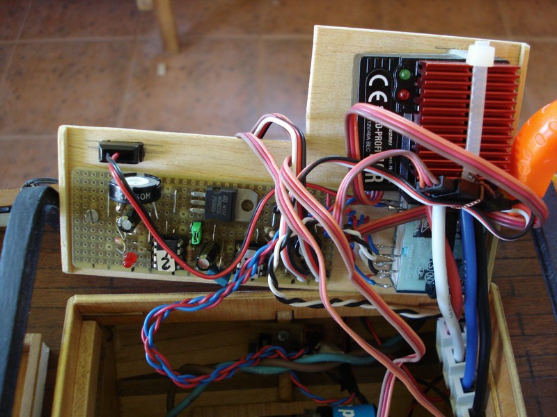

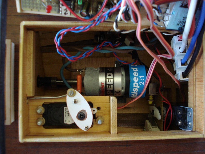

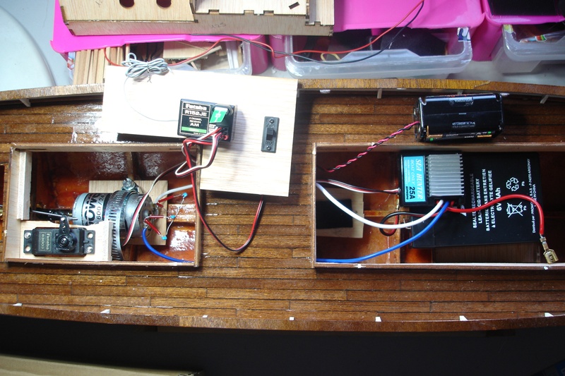

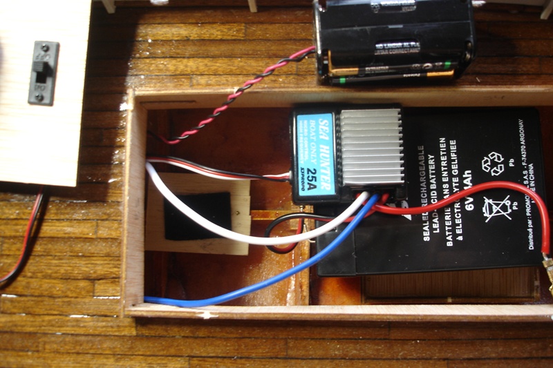

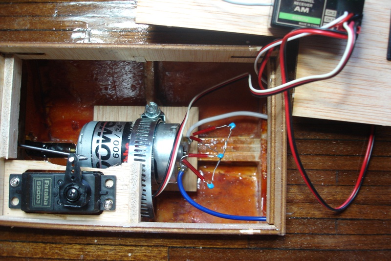

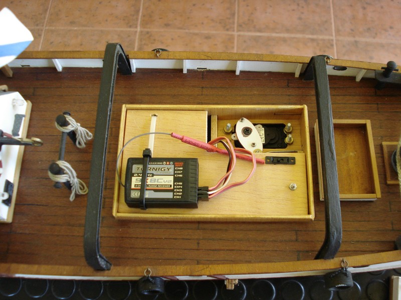

Te pongo fotos de la electrónica, ya te digo es muy básica pero bueno.

Josezerzo estas alimentando un motor que me parece ver de 24 V con una batería de 6 v.
Esto hace que primero consuma mucho y segundo que la regulación del variador se haga solamente en los extremos.
Además está mal desparasitado.
Puedes ver en este foro algún apartado que habla de cómo hacerlo.

El motor para desparasitarlo le he colocado los condensadores que trae el motor y como indica las instrucciones suyas.

Solucionado, he inclinado un poco el motor y esta más en línea con la bocina y el cardan no esta tan forzado, he aflojado un poco el prisionero del eje de la bocina y va mucho más suave, he revisado que este correcto la colocación de los condensadores para desparasitar el motor y por último he cargado la batería al máximo y funciona, aunque suena un poco ese sonido, la respuesta del motor es rápida y precisa, tanto adelante como marcha atrás.
