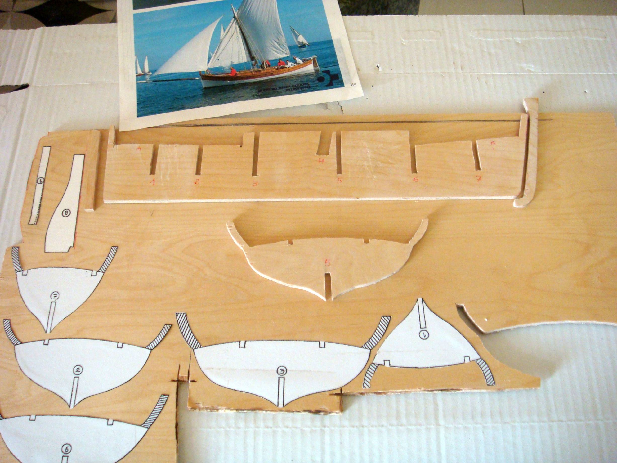

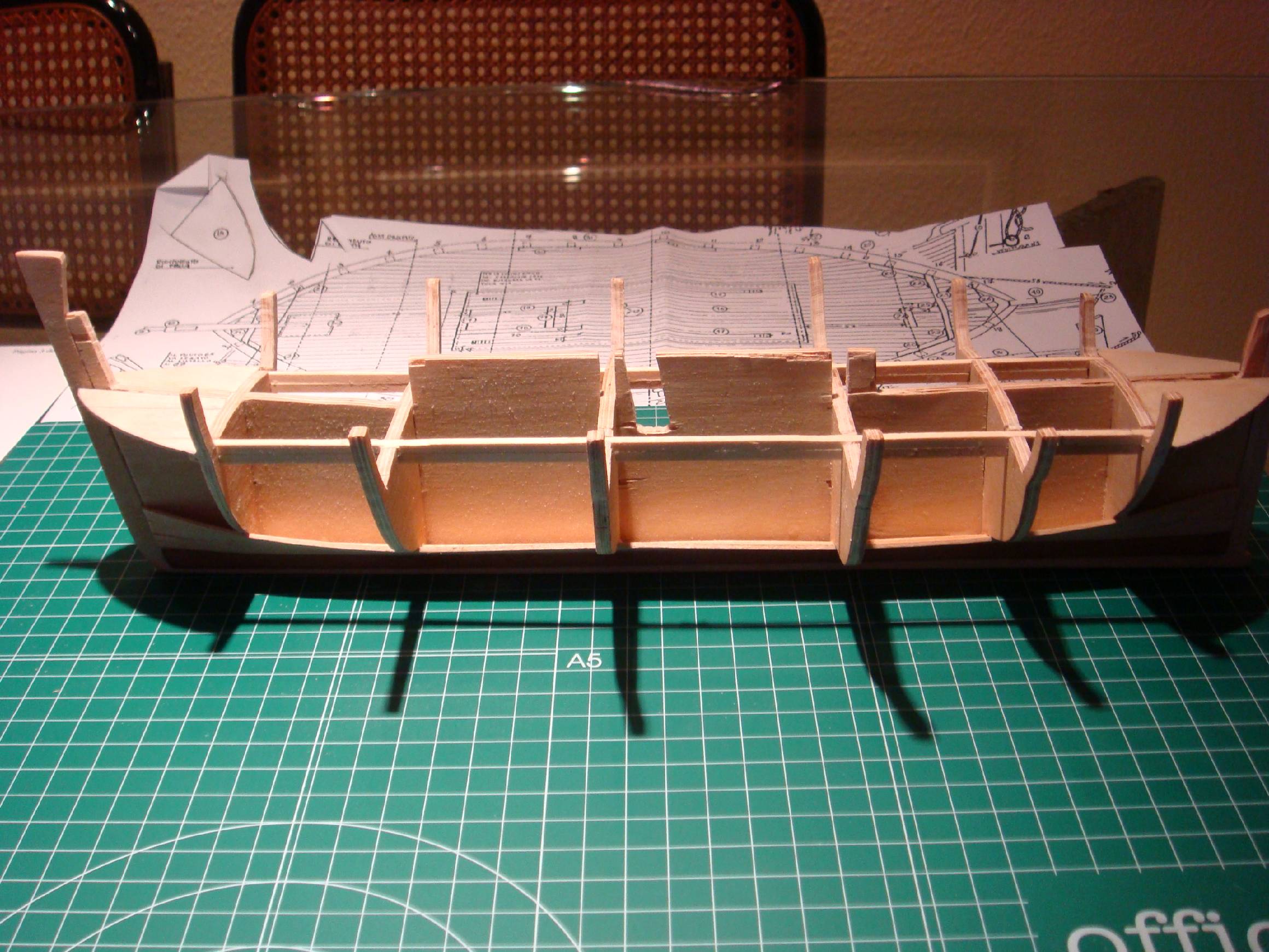

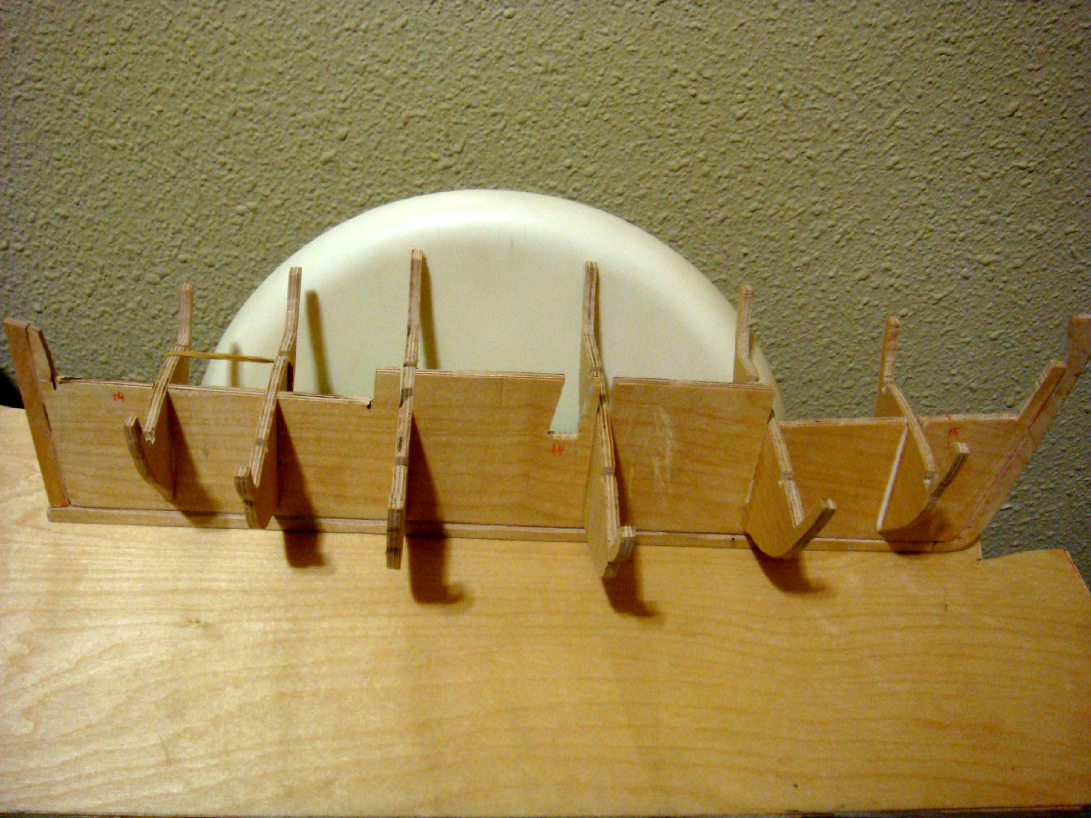

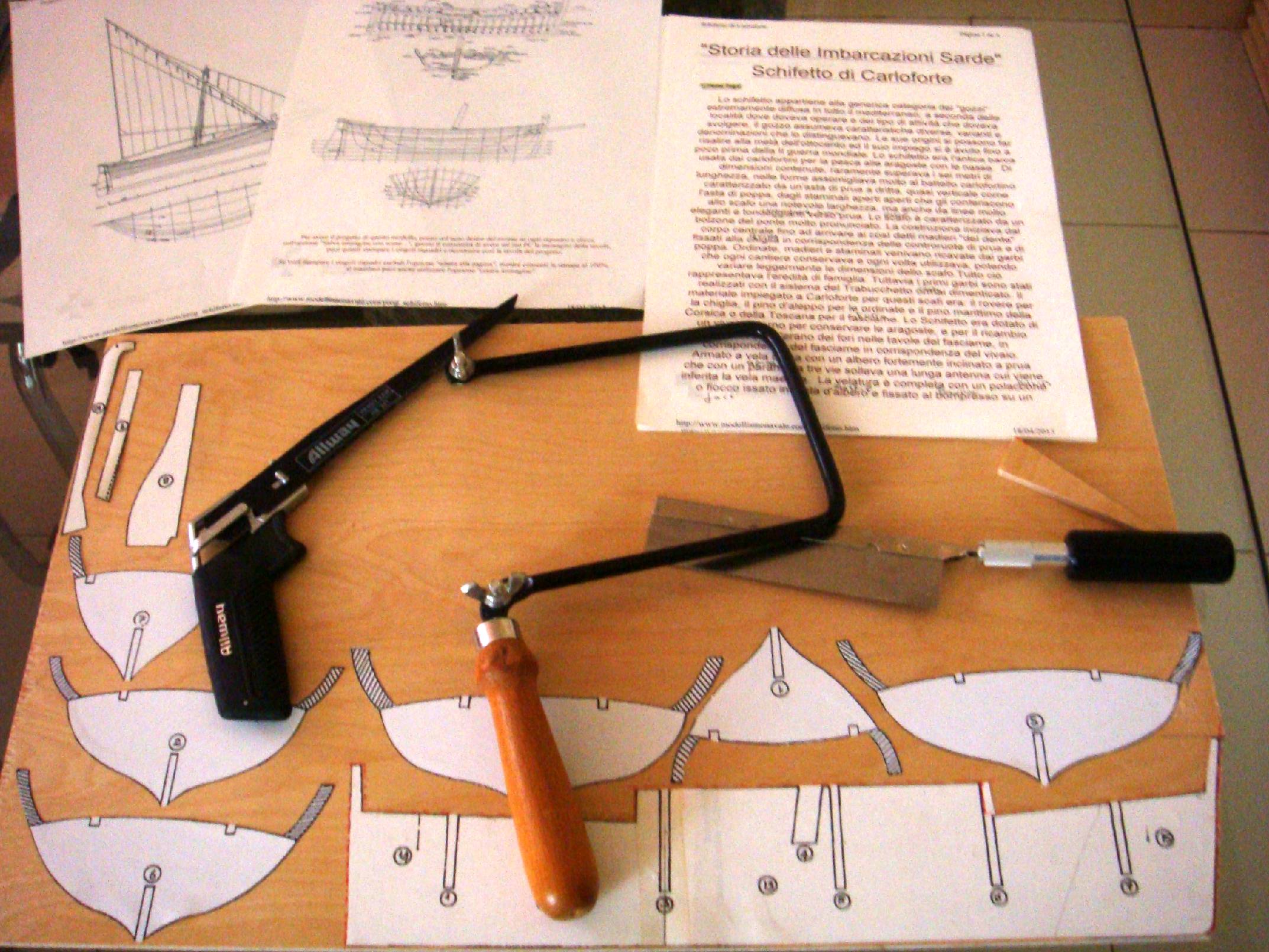

- Empiezo a cortar,falsa quilla,una cuadrena, roda y codaste.¿alguien me puede recomendar una buena sierra de pelo o los mejores porque llevo rotos un montón.Donde no llega el arco de la sierra he tenido que echar mano de la dremel y tras romper varios discos voy cogiendole el truquillo pero el corte no es tan limpio como con la sierra de marquetería.Otra pregunta:¿hago un alefriz para cuando vaya a forrar?

Te recomendaría una sierra de marquetería eléctrica, aunque hacer lo que haces con esas herramientas y la Dremel tiene su mérito
Me compré una sierra de esas en LIDL y me salió por menos de 90€; ya la he amortizado de sobra.
Respecto a lo del adelgazar el alefriz, yo desde luego lo hago siempre.
Lo que sucede es que si la roda, la quilla y el codaste van solidarios con la falsa quilla, la cosa se complica.
Lo que suelo hacer si tengo los planos con esos elementos integrados, es "recortarlos" del conjunto y fabricarlos luego y por medio de unos alfileres sin cabeza, colocarlos posteriormente.
Mido el grosor de la roda, quilla y codaste y calculo el rebaje del alefriz, para que junto con las tracas, me quede todo de igual grosor
Es mucho más cómodo tanto para el "traqueado" (no sé si existe esta palabra) como para el rebaje de la parte inferior de la línea del alefriz.
Te sigo atentamente con este modelo.

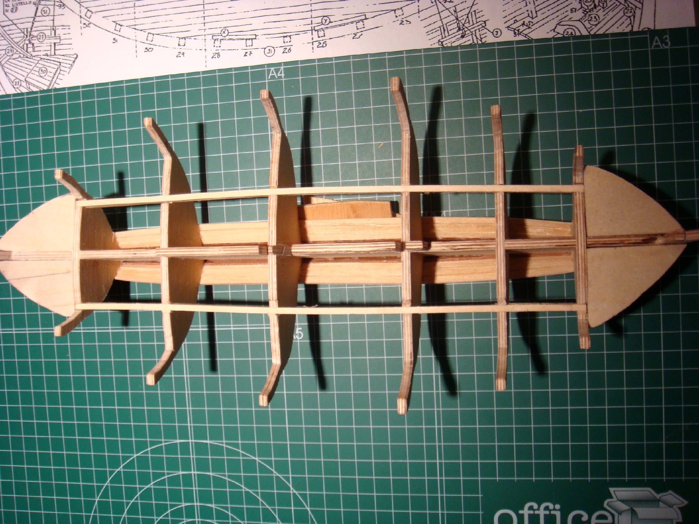

Hola Llaut Gracias por tus consejos.¿Tu sierra de Lidl es fija o manual?

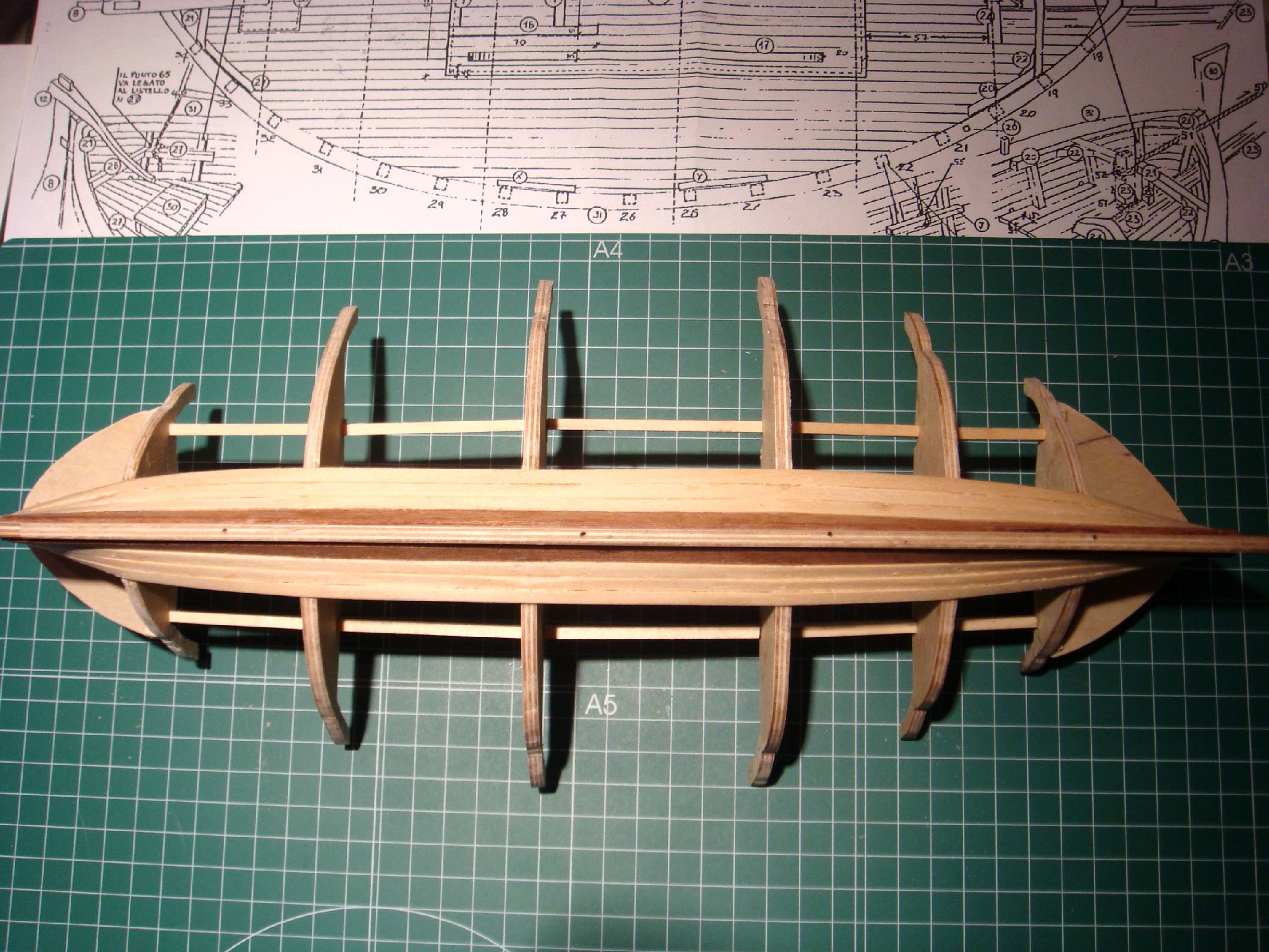

Ya he recortado las cuadernas a base de sudor y pelos de sierra,en contrachapado de 4 mm.Empezaré a "traquear" en cuanto tenga tiempo.

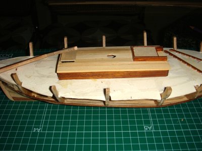

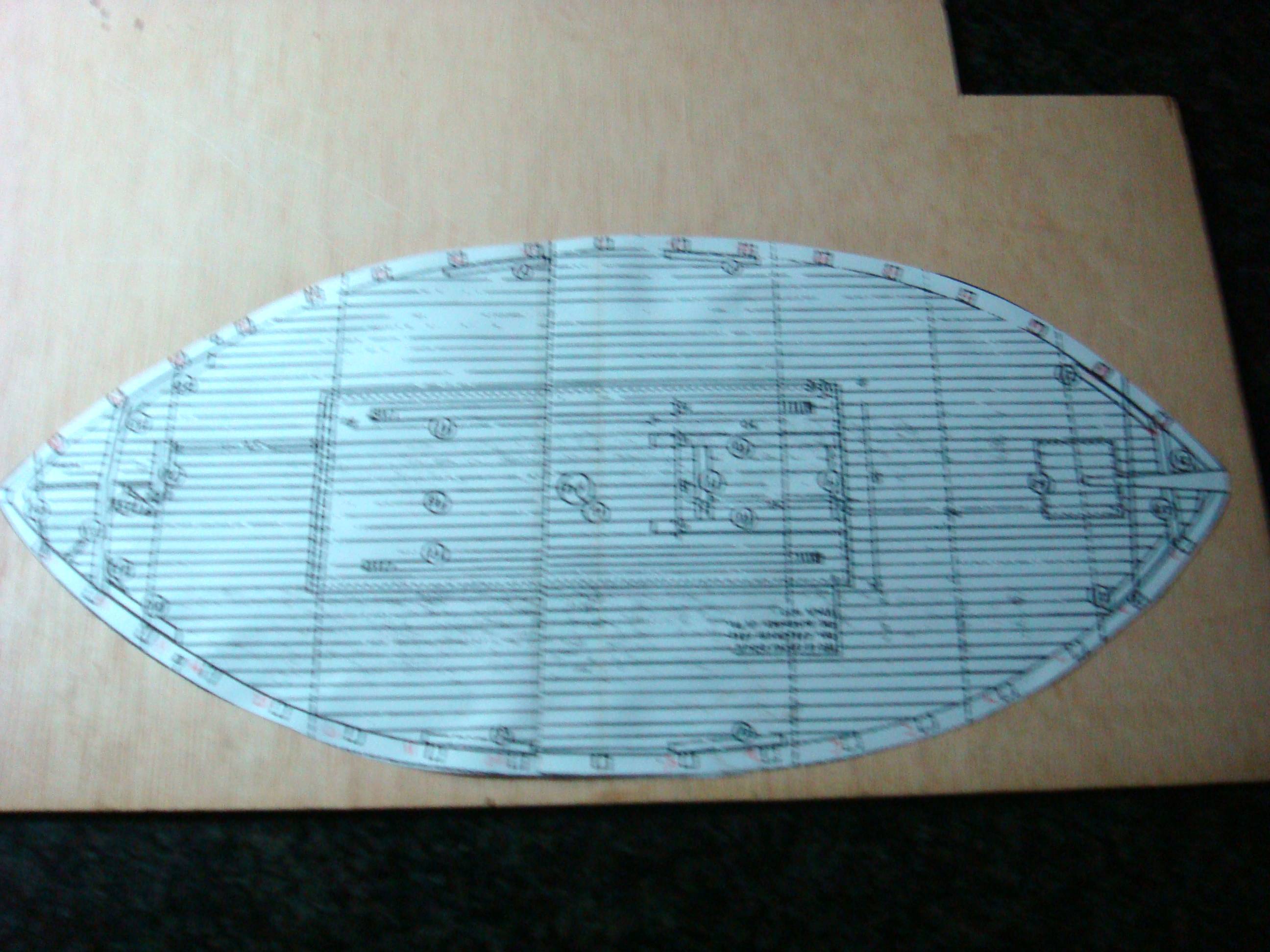

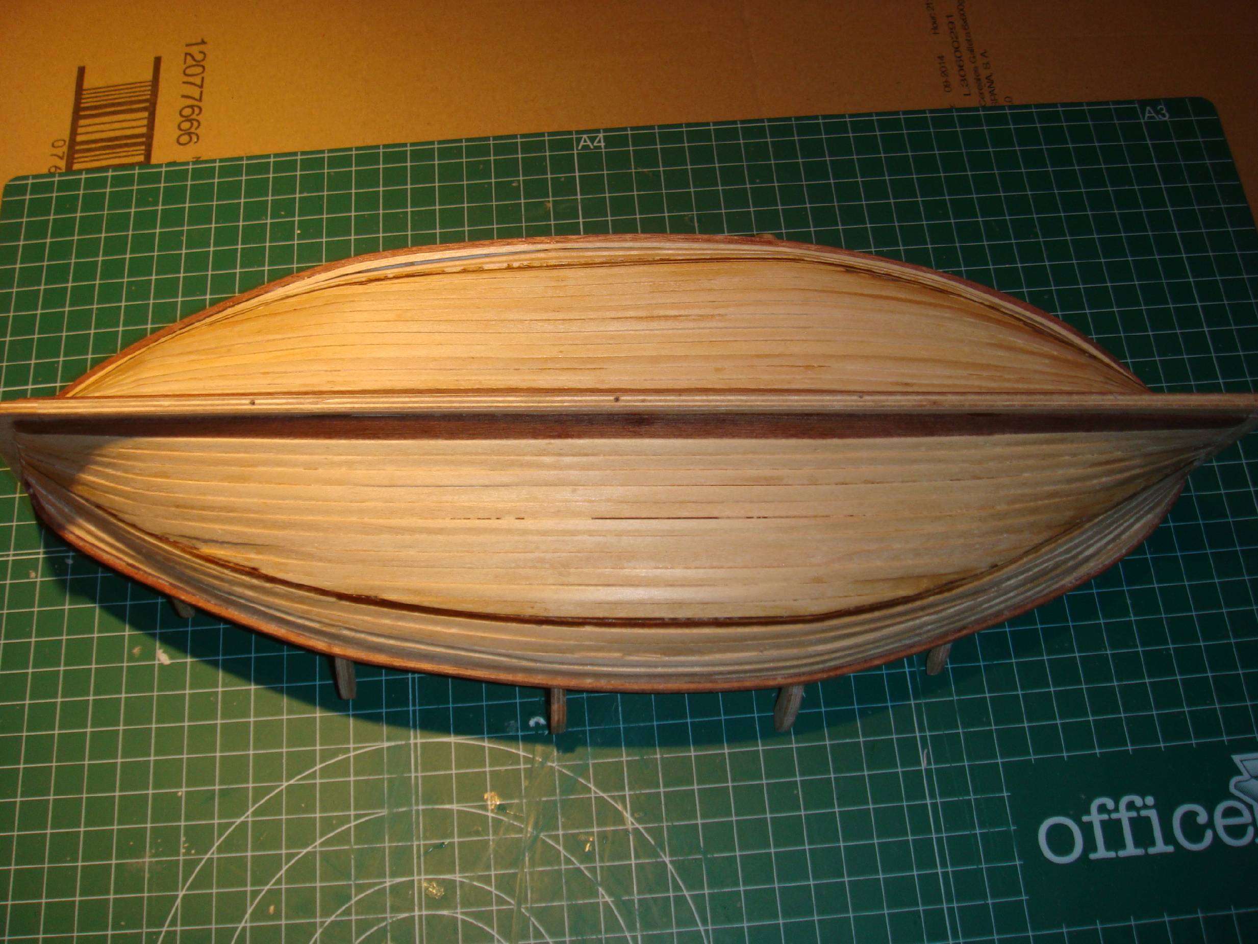

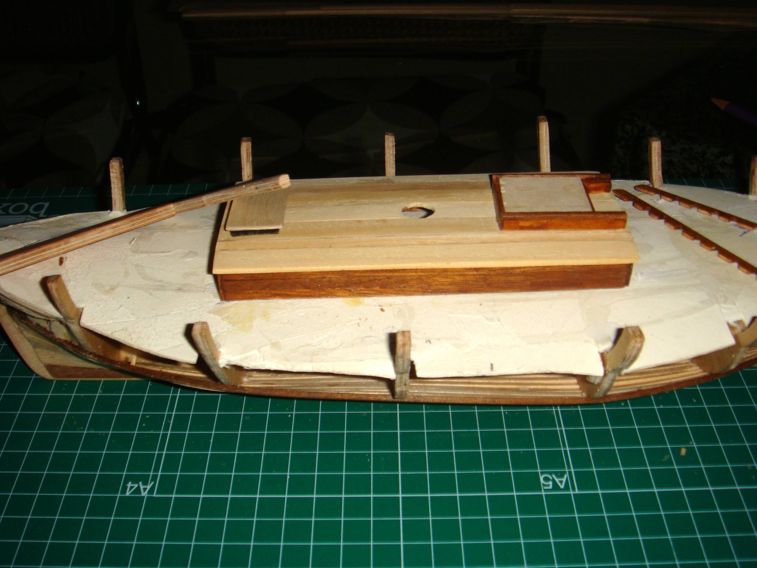

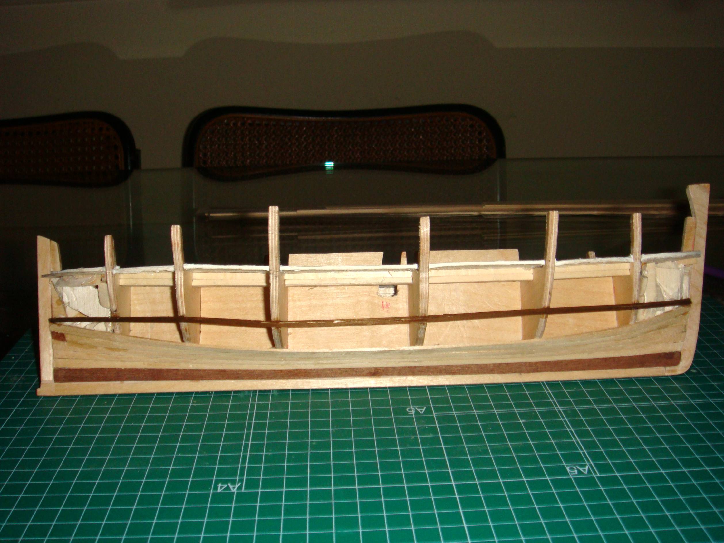

Estos dias ,a ratitos, he empezado con el forro y aparte estoy con la falsa cubierta en Okume de 3 mm.A ver como la doblo para que tome la forma.De momento está en el agua.
- Mensajes: 2781
Re: SCHIFETTO CARLOFORTINO
La falsa cubierta de 3 mm es un poco gruesa a mi juicio.
Con 1,5mm sobra y se trabaja y adapta muy bien.
En contrachapado de abedul; en tiendas de modelismo lo tienen
Ten en cuenta de que luego le pones la tablazón de la cubierta, que aporta rigidez complementaria
Gracias Llaut.Ya me he dado cuenta y la estoy haciendo de"cartón" de ese grosor.Es muy resistente y se adapta muy bien a la curvatura superior de los mamparos.Tengo unas tablillas de iroko que creo que irán bien.

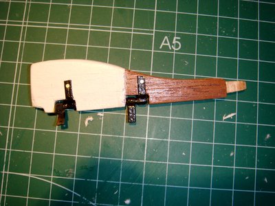

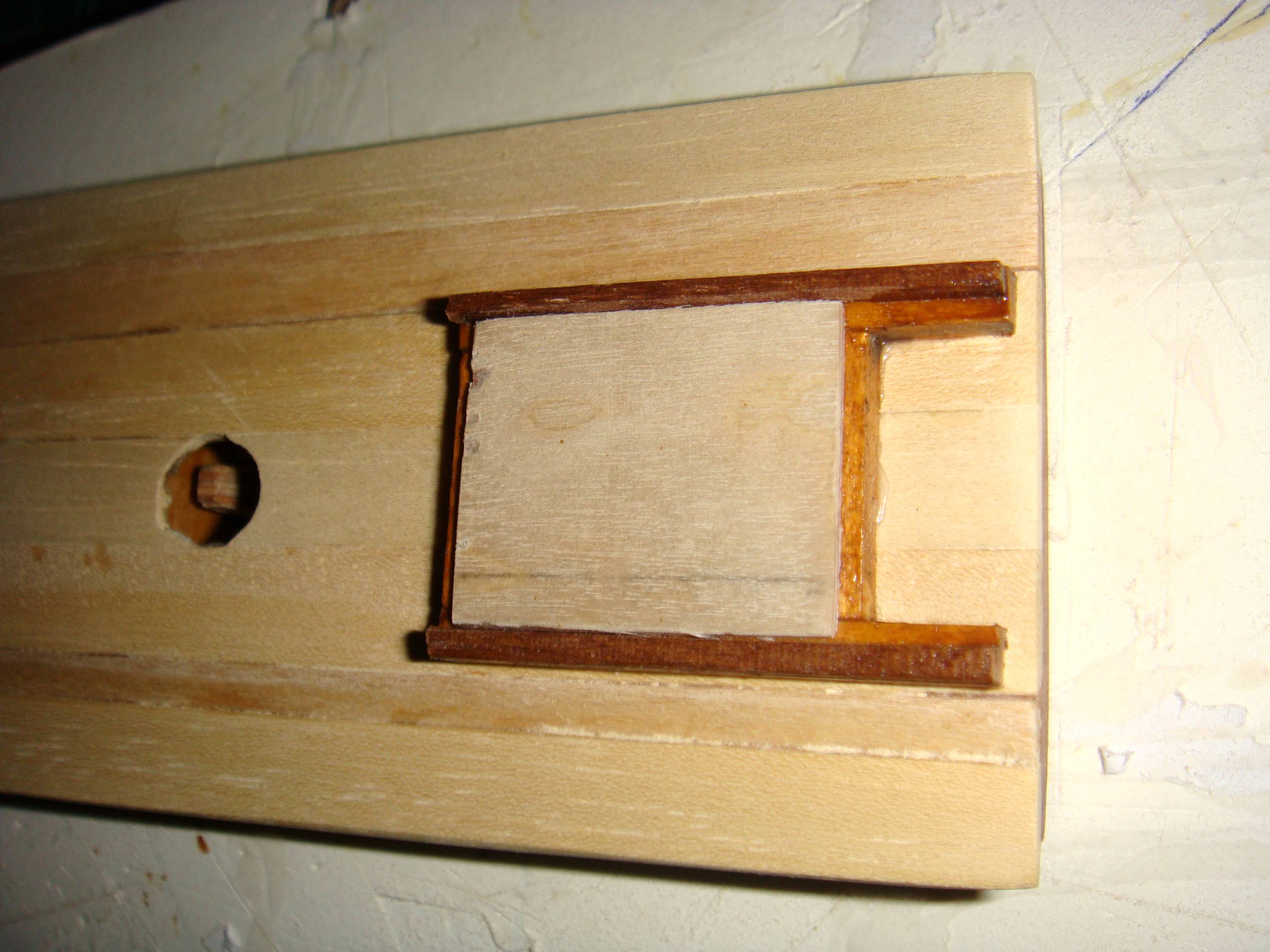

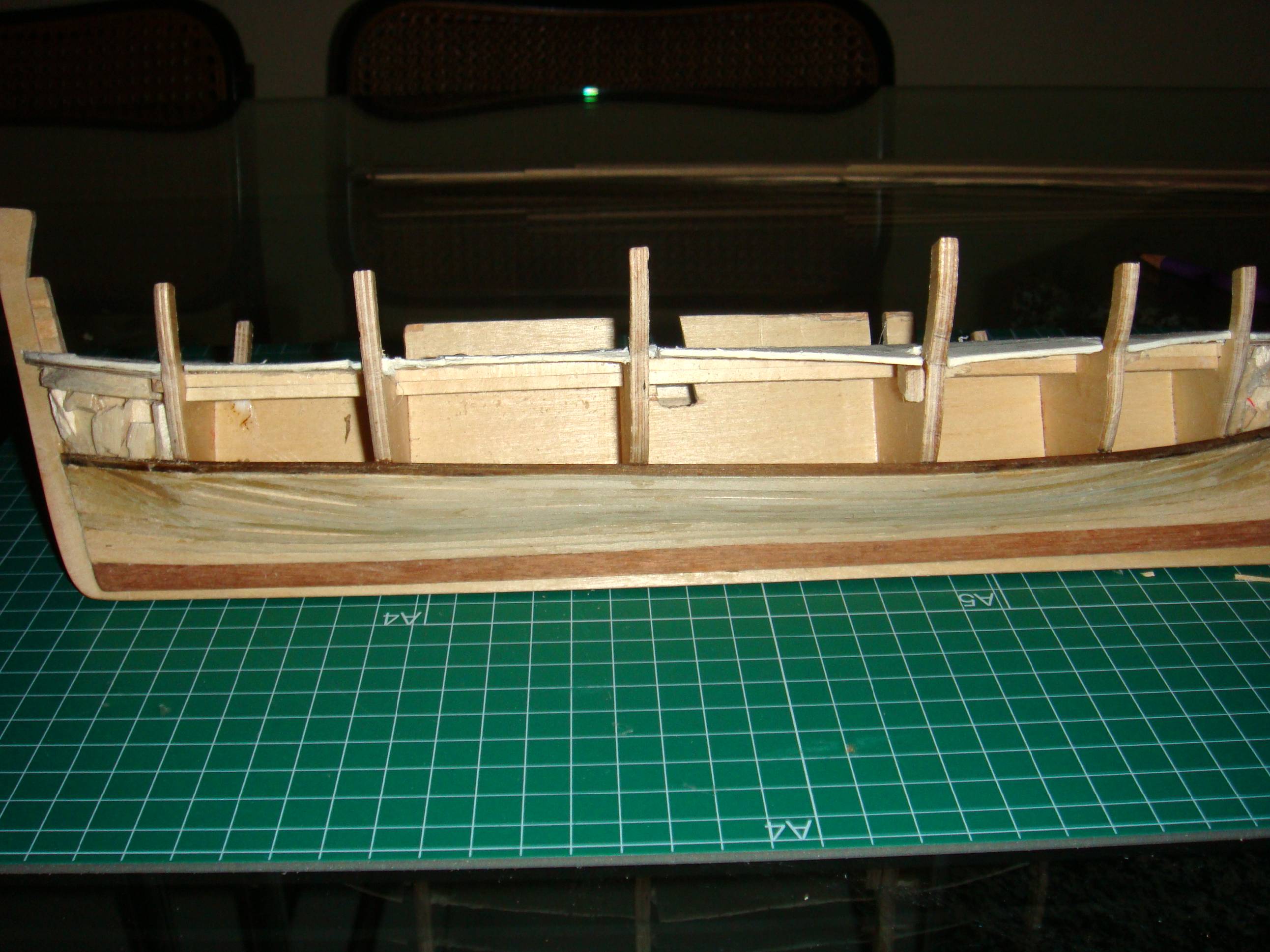

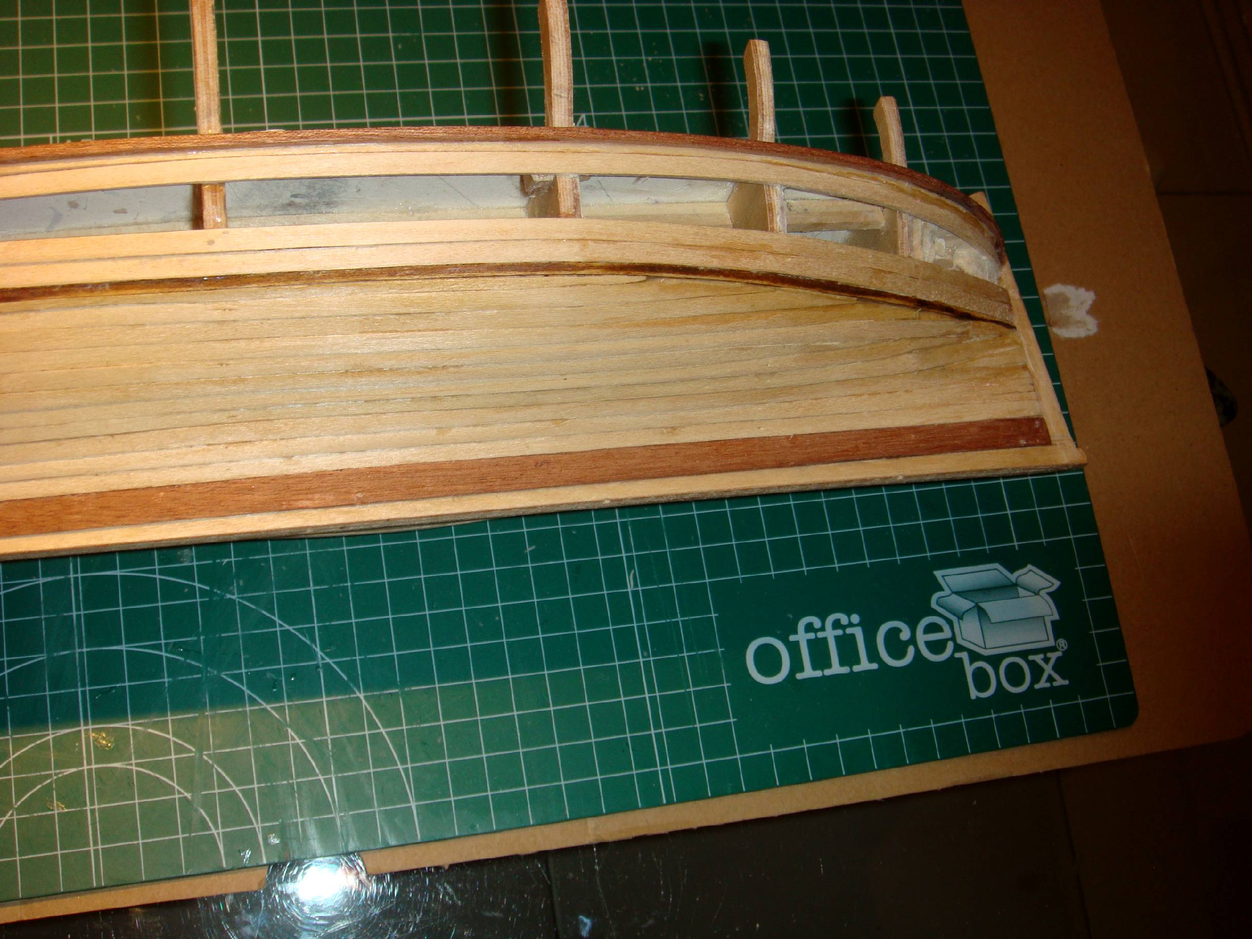

Voy poco a poco forrando el casco y entre traca y traca haciendo alguna cosilla: Timón y vivero.Van unas fotos

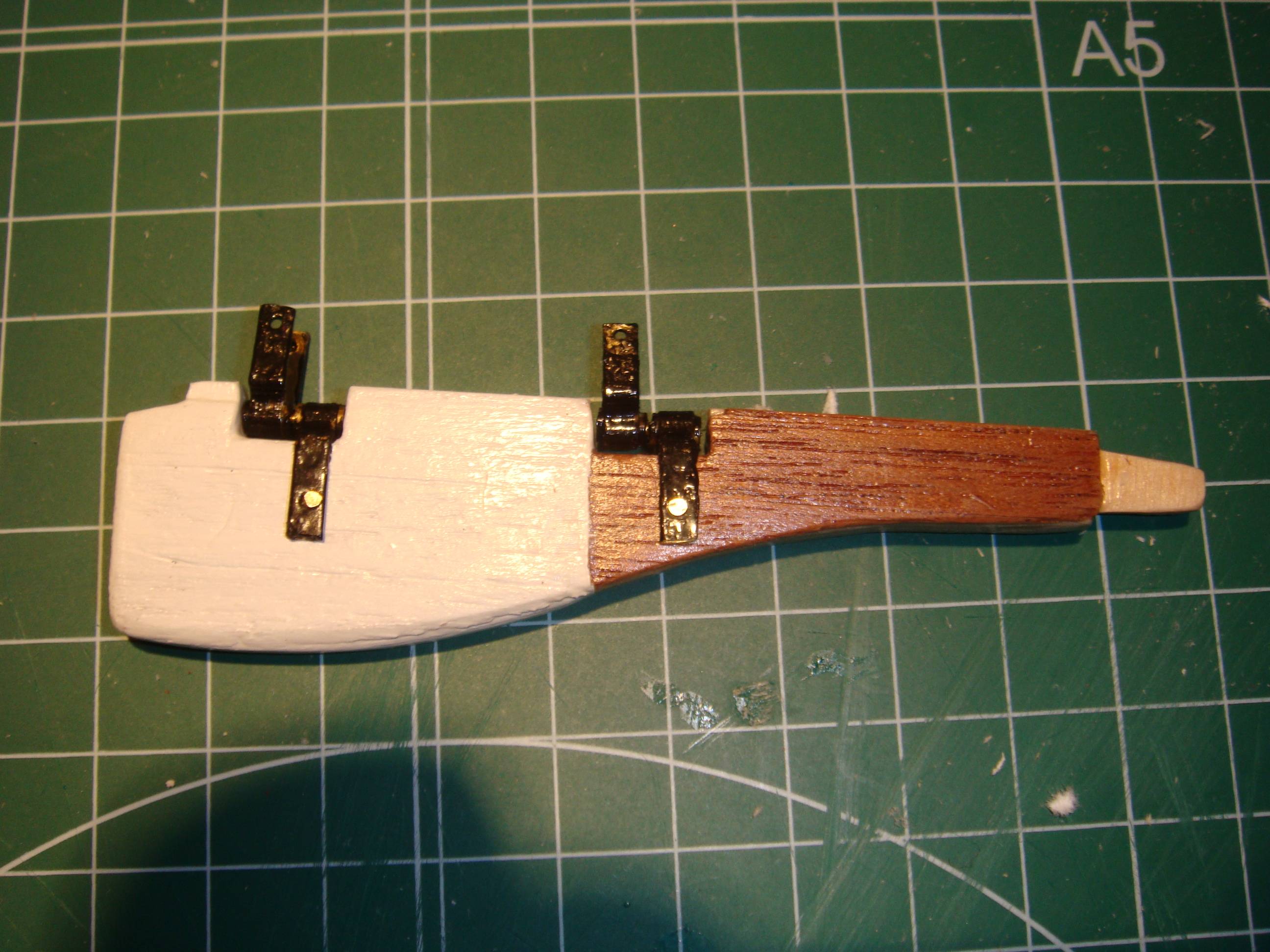

Expongo lo hecho esta semana.Casi completado el forro y timón preparado.Las bisagras de latón las he pintado con esmalte de uñas negro.No es lo que mas me gusta.¿alguién me puede indicar donde puedo encontrar un método sencillo para envejecer,quitar brillo al menos ,al latón?
Saludos a todos.
Saludos a todos.
Hola elola,creo que te va ha quedar muy bien y sobre todo muy realista que es lo que mas me gusta,animo.
Referente a las bisagras del timón, bueno hay formas de envejecer los,y de diferentes gustos,yo hice los grilletes del Montenegro de metal,1º los lije bien y luego le di con spray de bronce de estos de los chinos y quedaron muy bien y ademas seca a los 2 minutos.si le das con el spray,lo de des directamente sino echa un poquito en una hoja o trozo de madera y luego con un pincel pequeño le das y te quedara mejor,si fueran piezas grandes seria mejor directamente,saludos..
Gracias Michael.Visitaré los "chinos"
