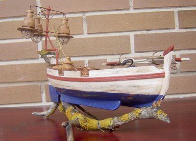

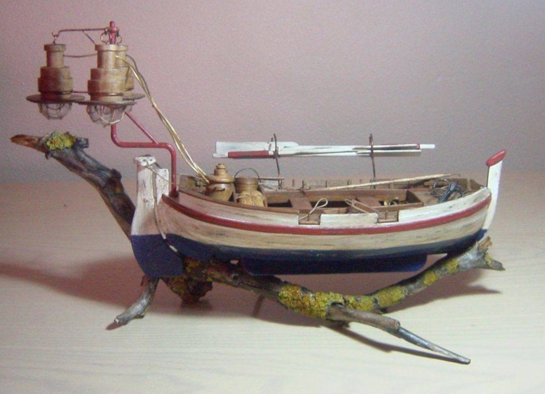

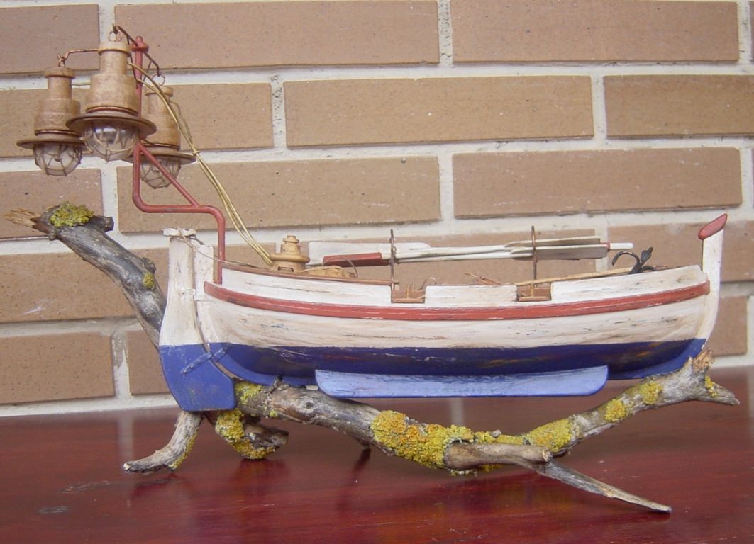

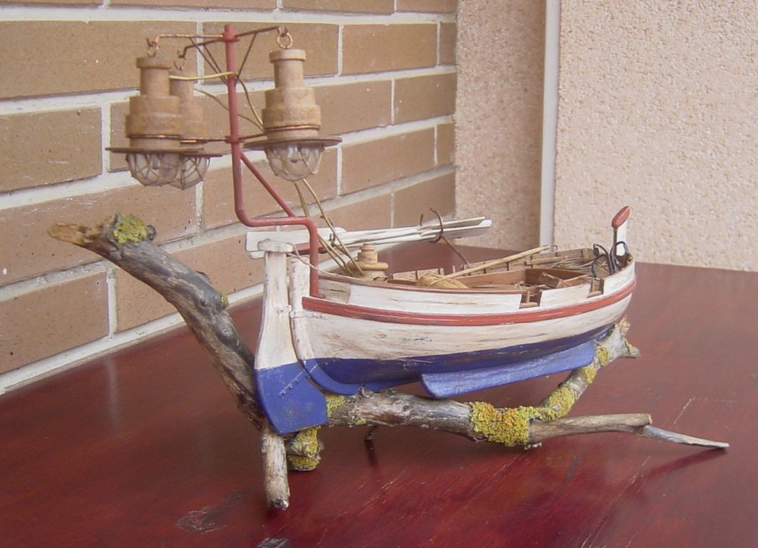

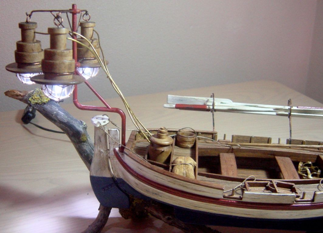

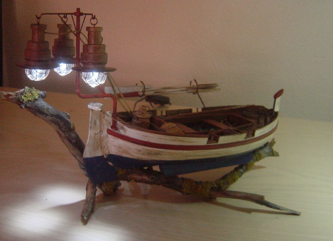

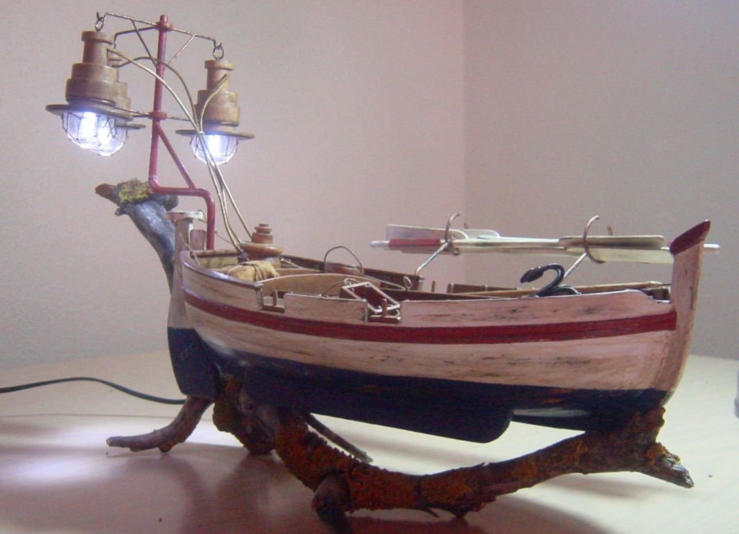

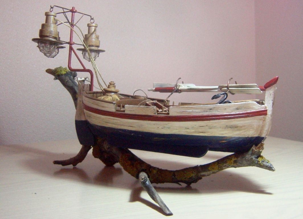

Tenia envidia sana de ver los bonitos modelos que hay en la red de este bote de pesca. Por ello me he animado con este Kit de Occre, hay dejo unas fotos de como quedo.
Un Saludo.

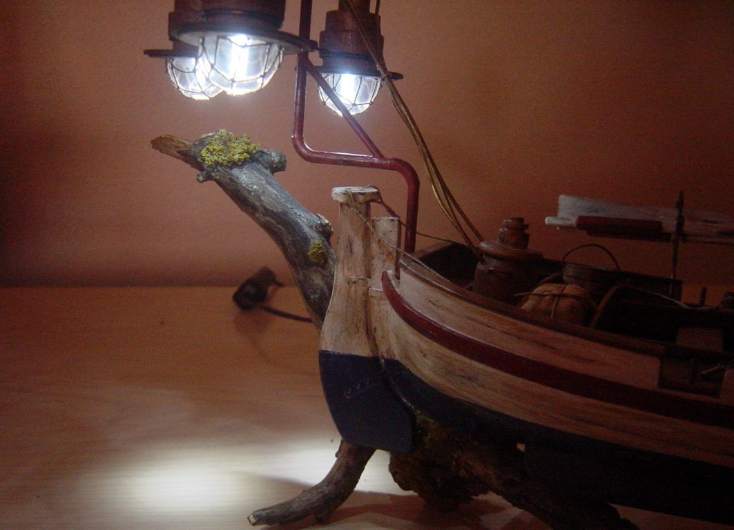

hola Calde, te felicito, que precioso te quedo tu callela, la base muy original, la iluminacion estupenda, eres un genio amigo,....

fellicidades, buen trabajo, muy original la peana.

Muy bonita Calde.

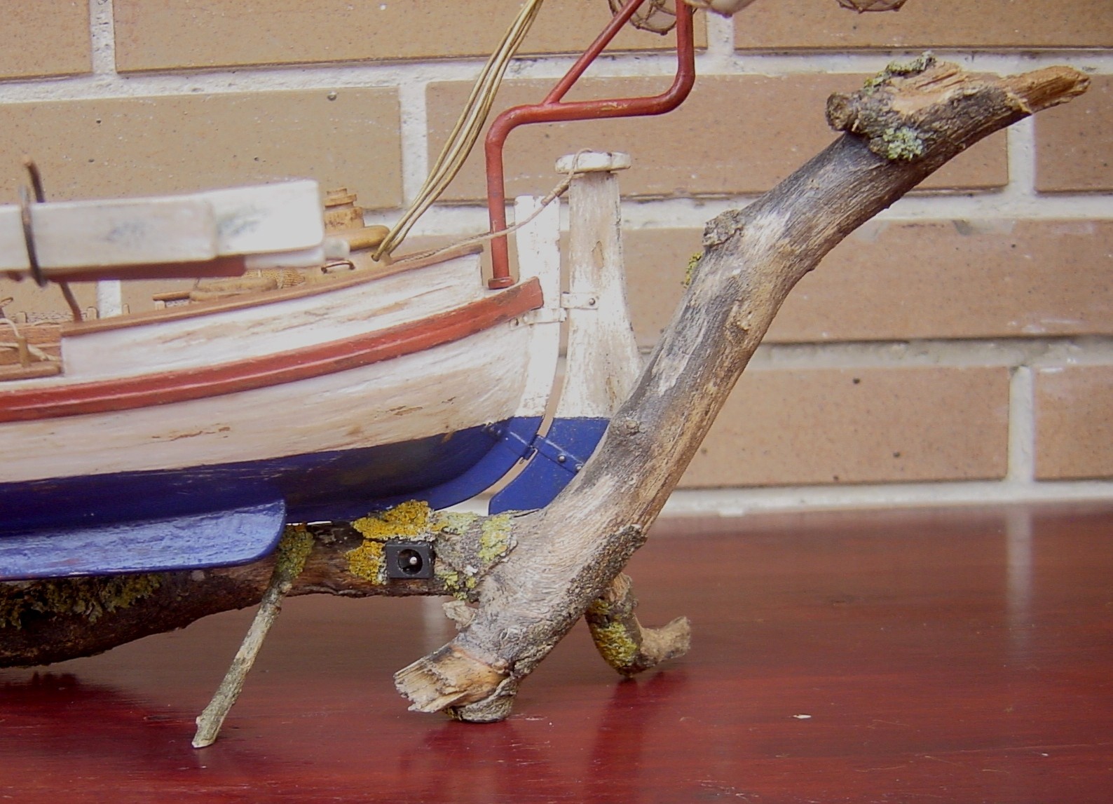

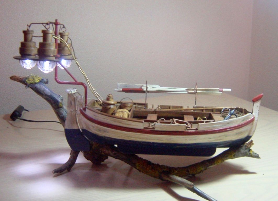

La iluminación de lujo. Una duda. La alimentación de las luces, por dónde has dejado la toma de corriente para el alimentador?
La peana muy original.
Más cosas mías en Aquí
Re: Bot de Llum

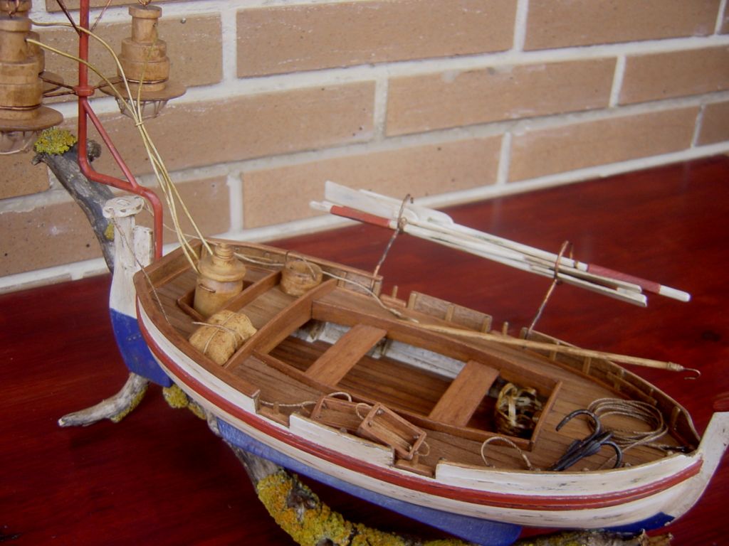

Hola Carlos,carlosys escribió:Muy bonita Calde.
Tiene poco secreto, vacié la bombona de gasógeno y dentro están los empalmes de los led con las resistencias limitadoras,, luego un agujero en la quilla vaciar un poco el tronco y pegarle el conector con cola blanca.
Hay dejo la foto
Un Saludote.

Gracias Calde.
Me gusta la idea de poner el conector fuera del modelo. Me la apunto.
