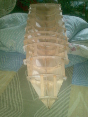

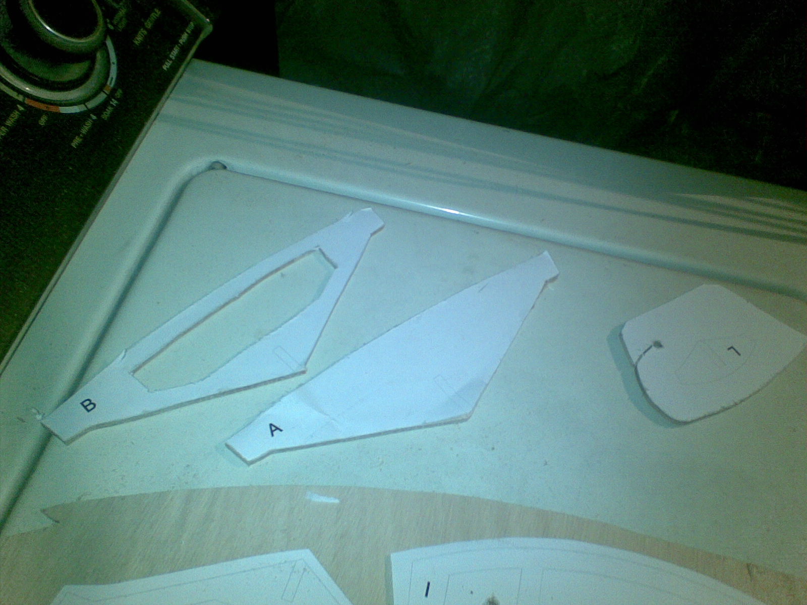

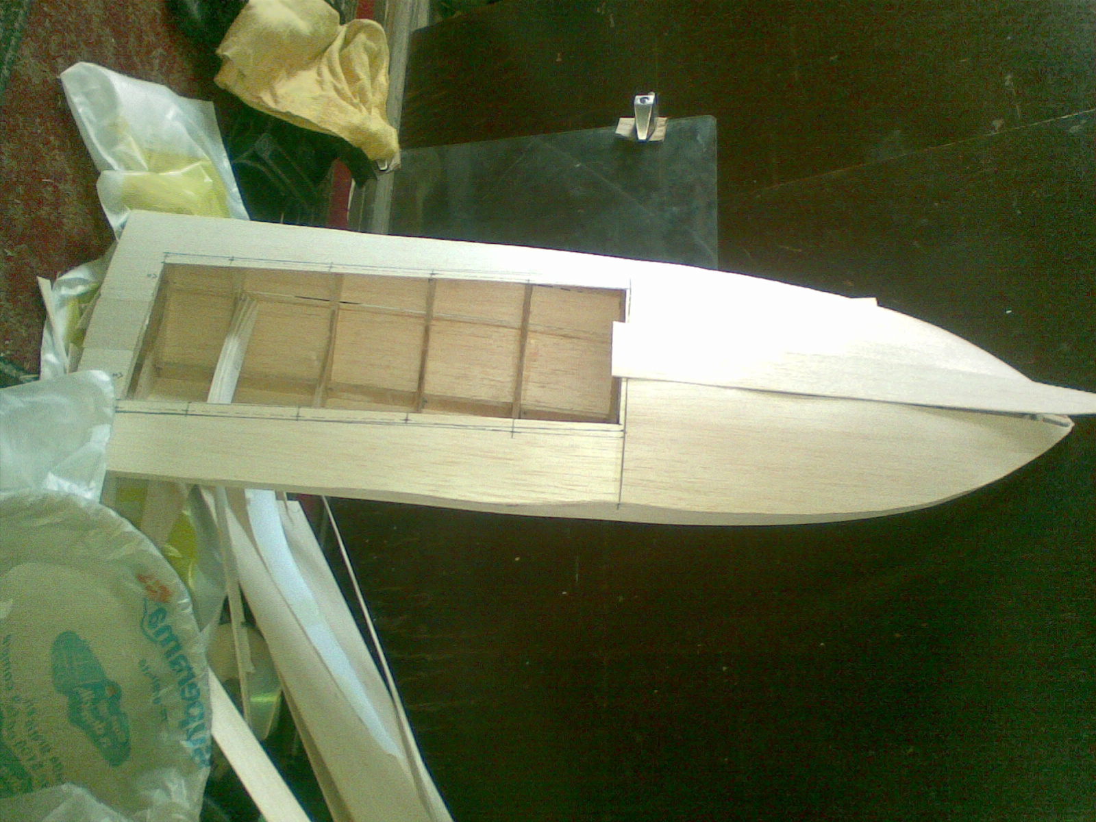

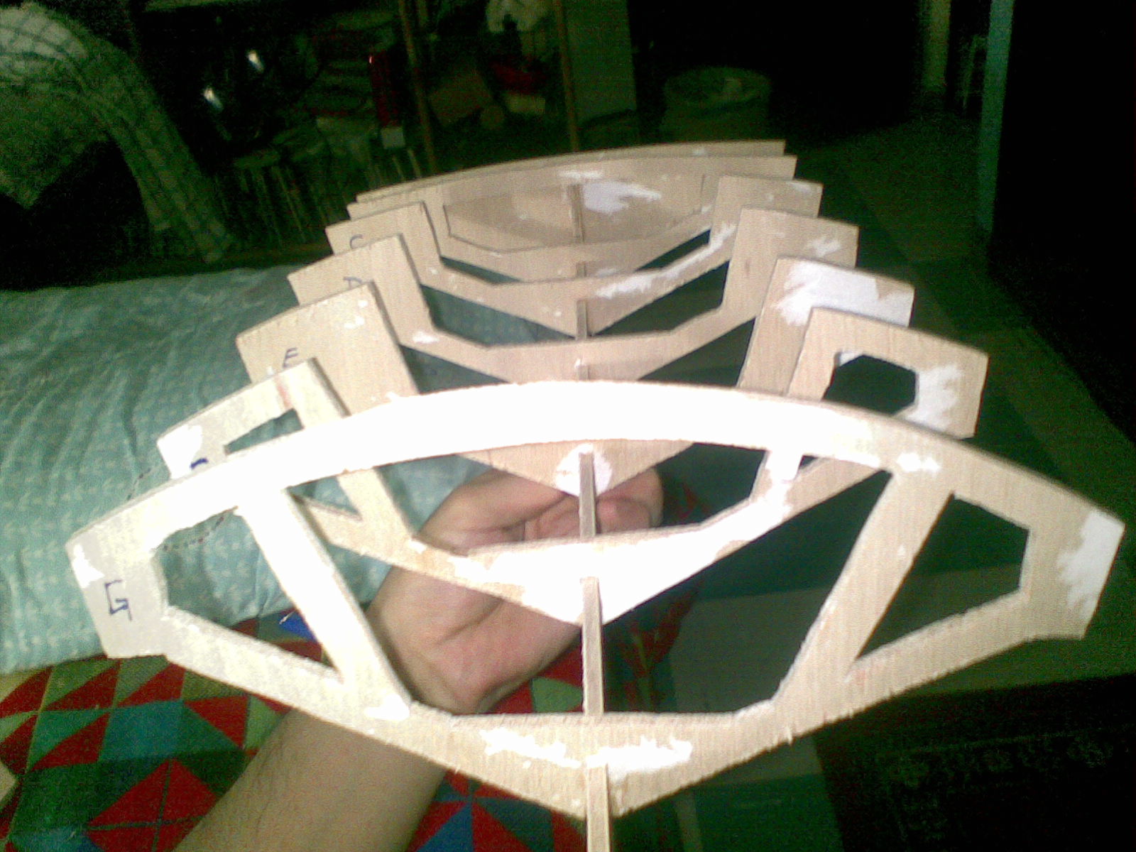

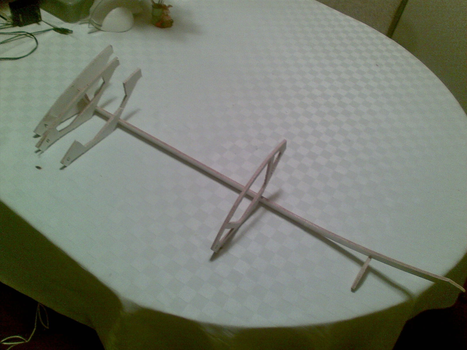

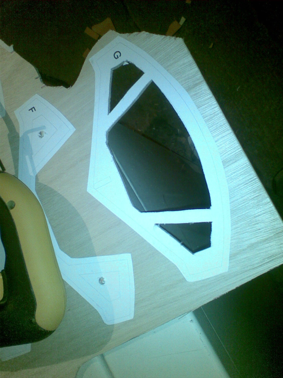

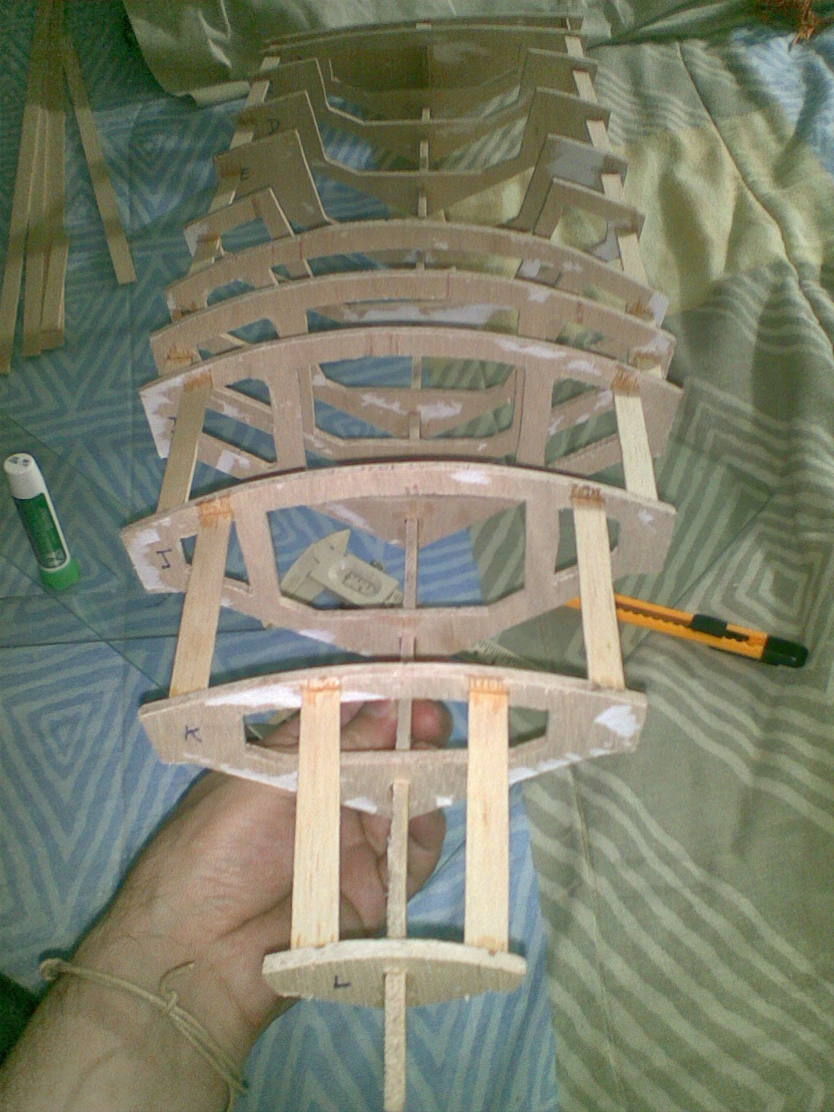

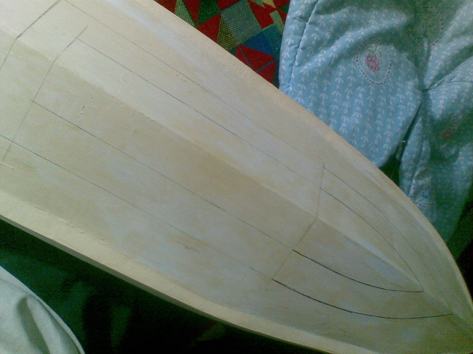

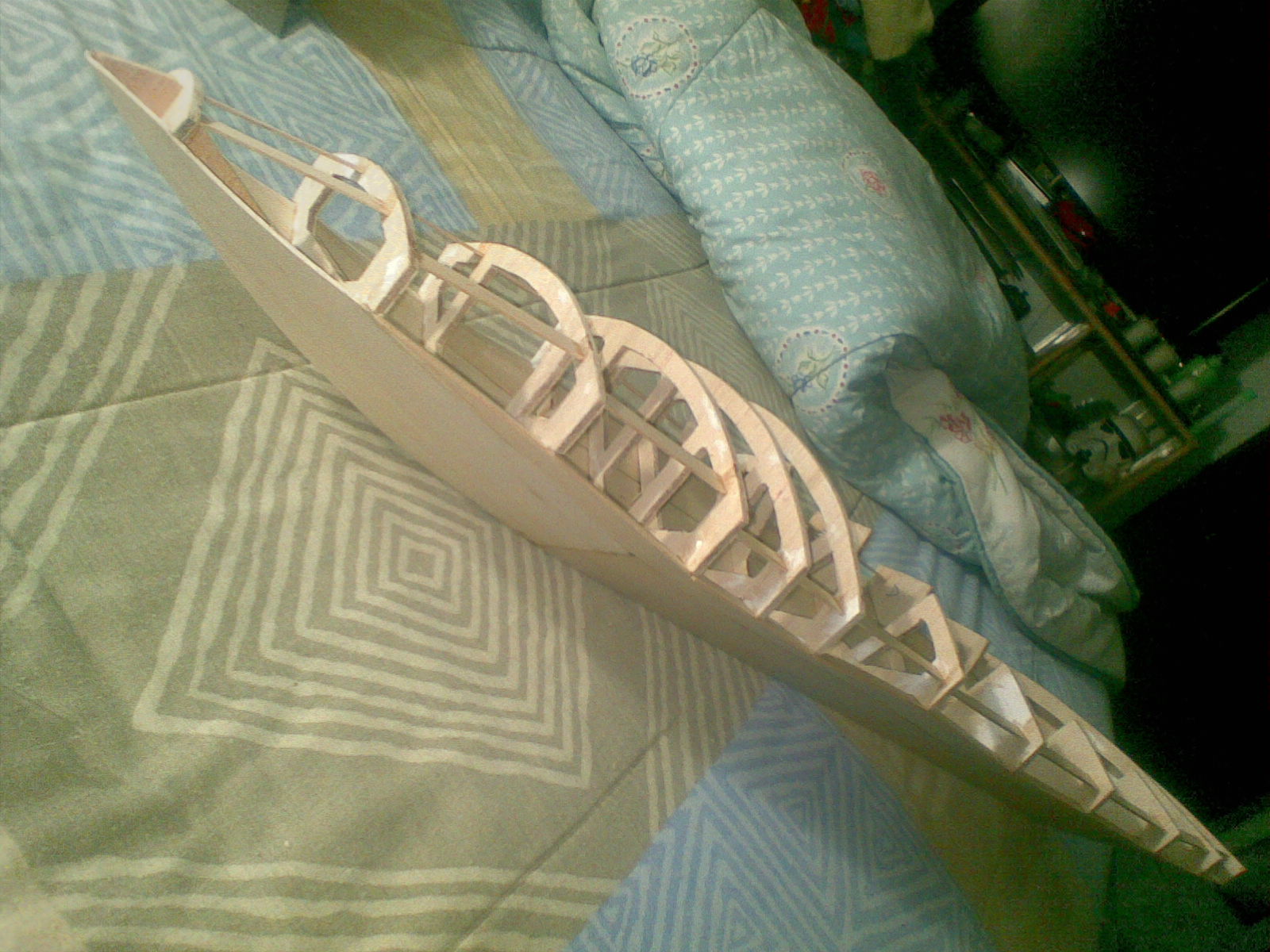

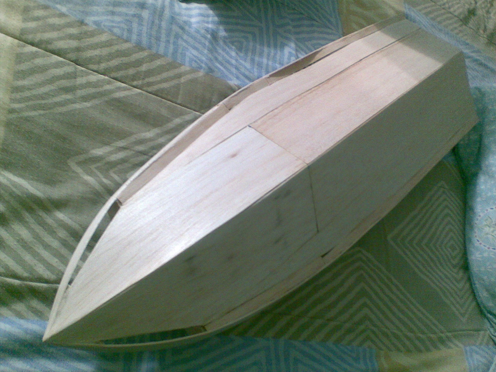

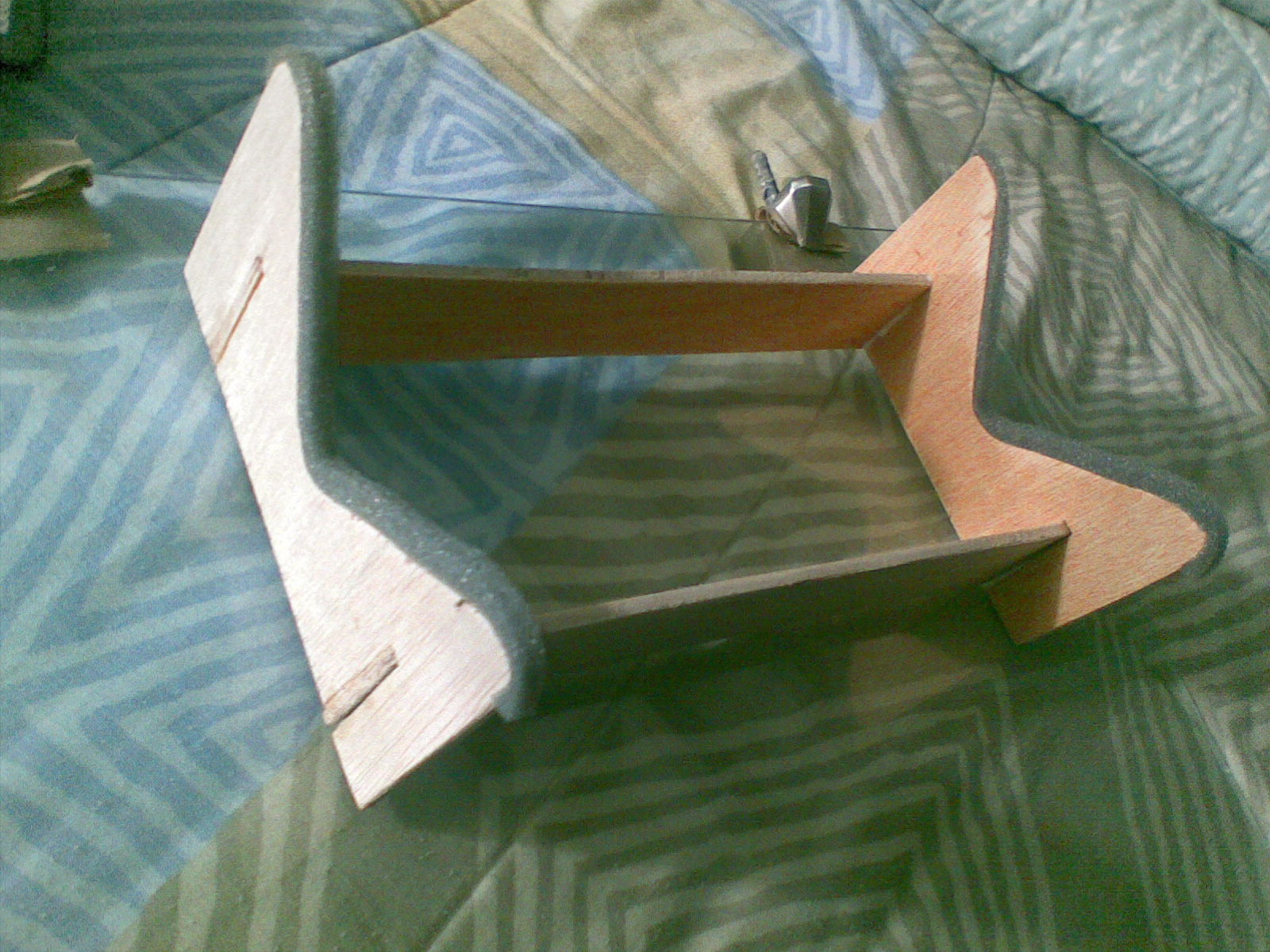

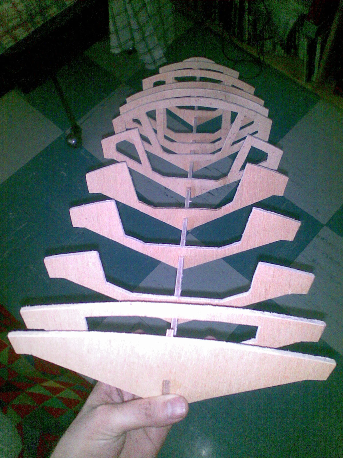

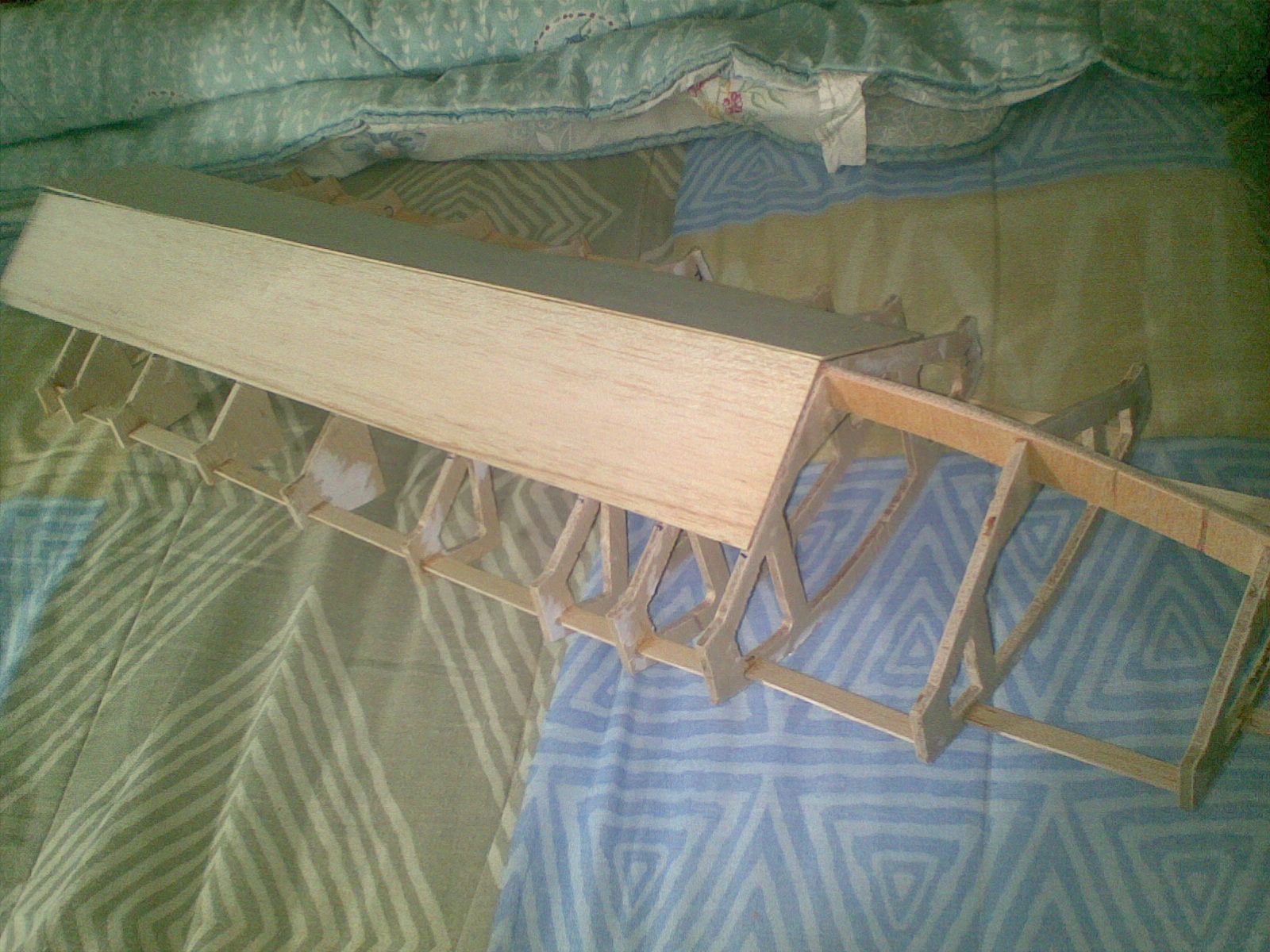

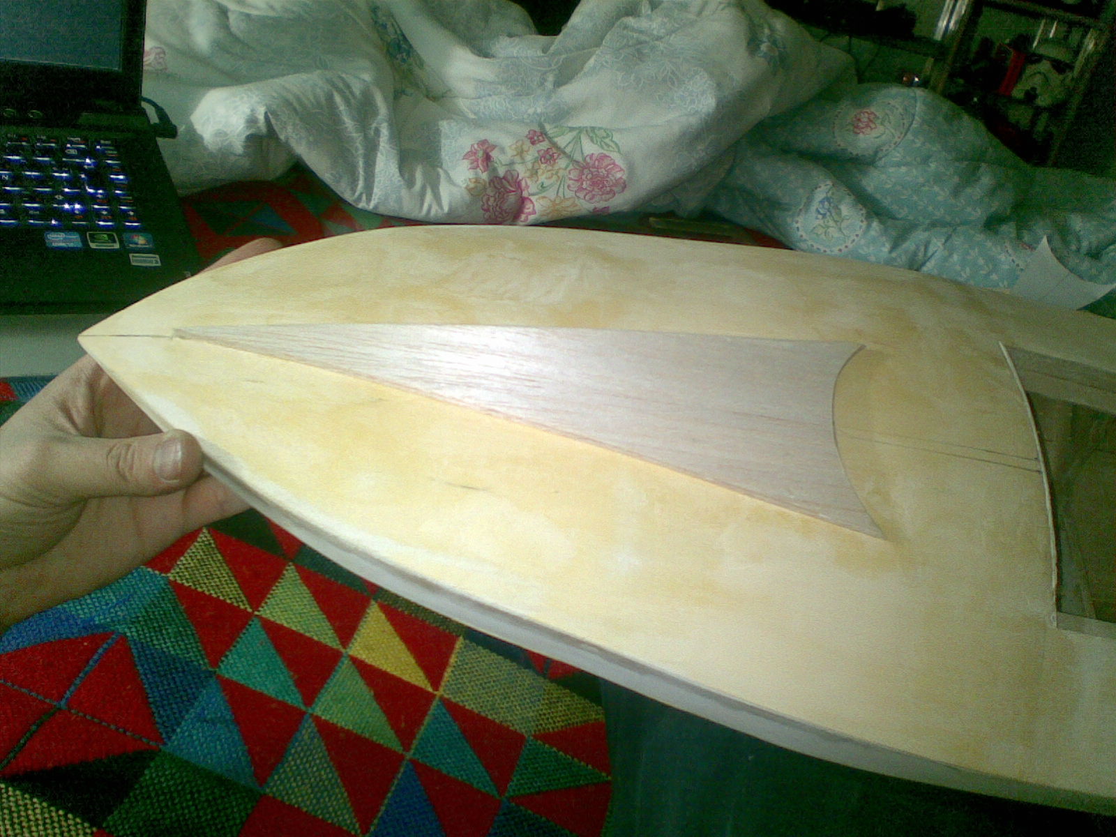

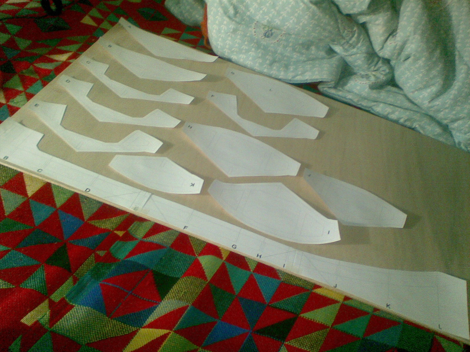

Hola que tal foristas, pues aqui volviendo con otro proyecto, esta vez una lancha rápida, el modelo es un Revolt 30 de aquacraft, la he visto y me ha encantado asi que me he dado a la tarea de diseñarla en base a las fotografías de la publicidad de esa lancha, ha sido un tanto complicado pero parece ser que vamos por buen camino y poco a poco les iré posteando los avances.
Por ahora estamos en la etapa de construcción en madera balsa, tratando de hacer que quede lista para sacar el molde en fibra de vidrio, la electrónica y el mecanismo seran indicados en una posterior etapa, aunque ya esta planeado pero lo primero es lo primero y hay que dejar el modelo a punto.
Saludos y espero sus comentarios y ojalá les guste.

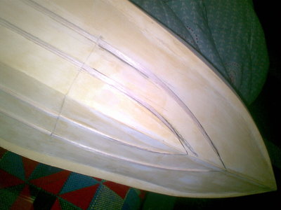

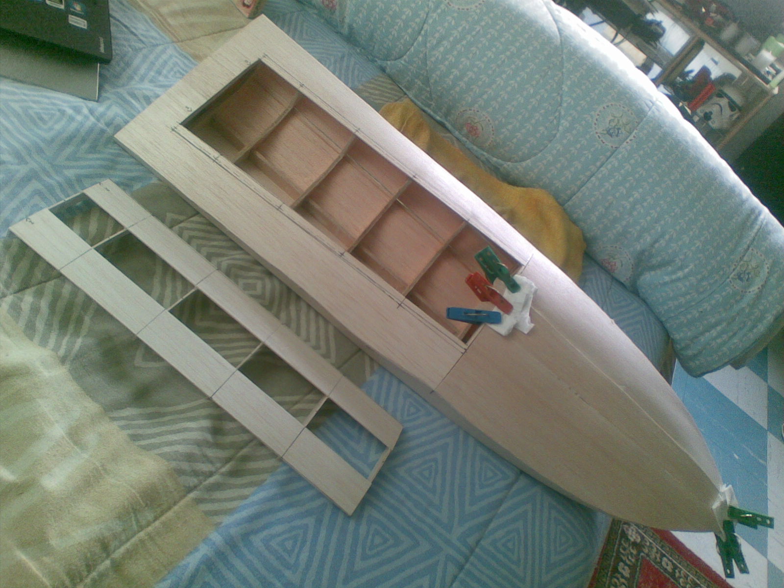

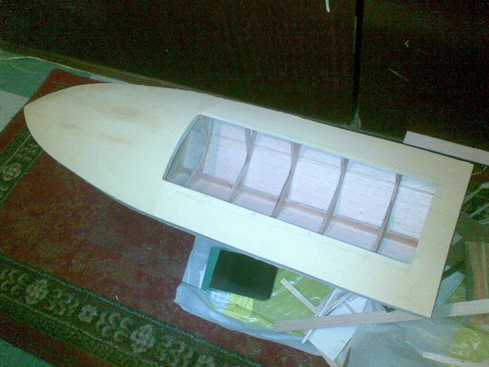

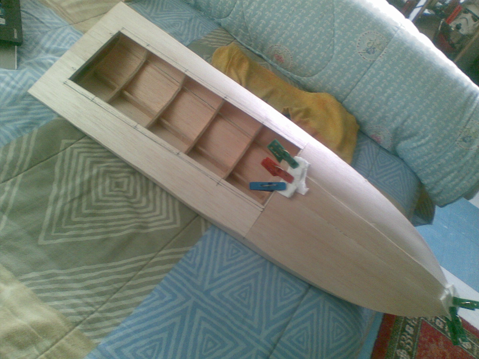

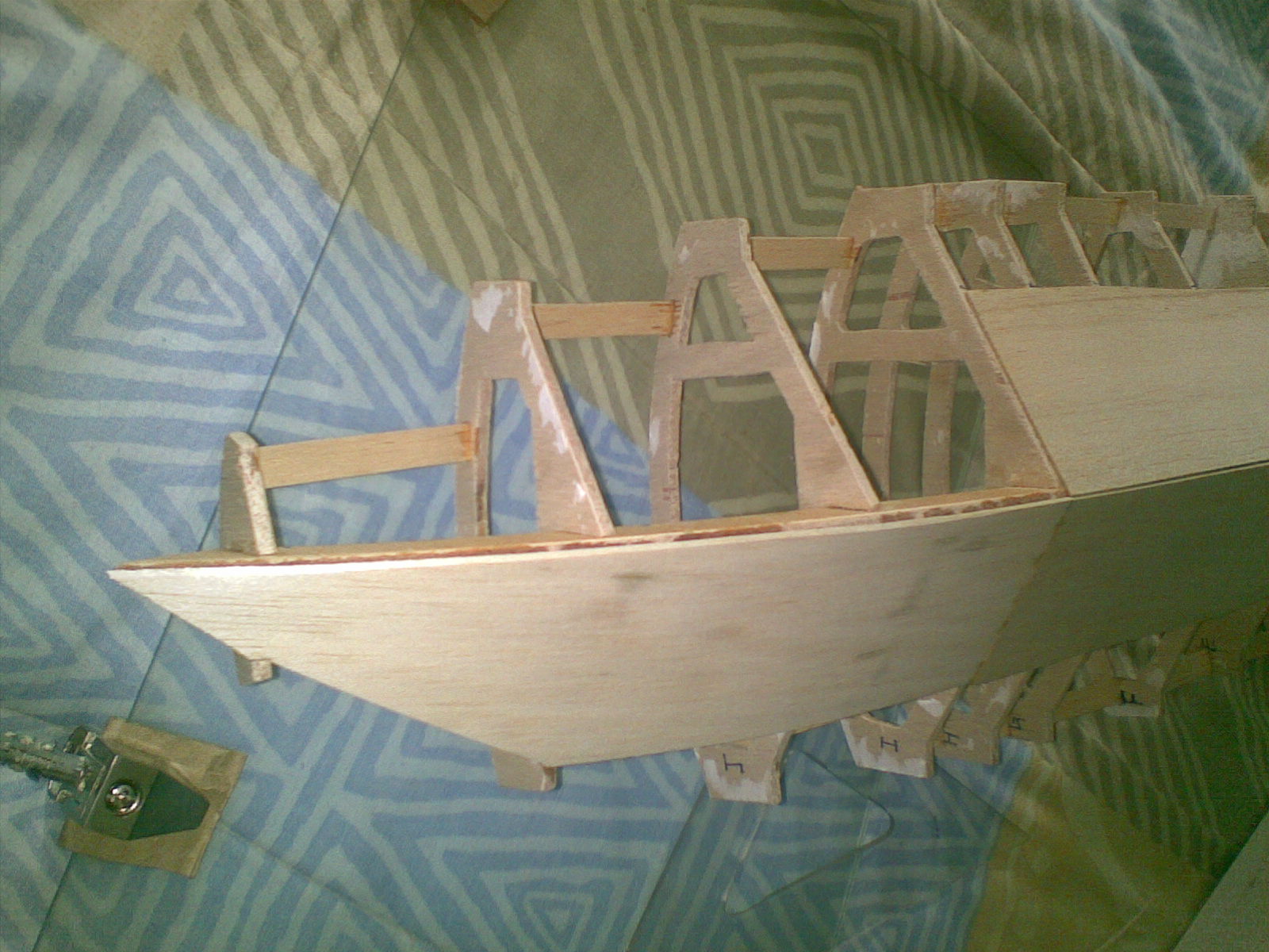

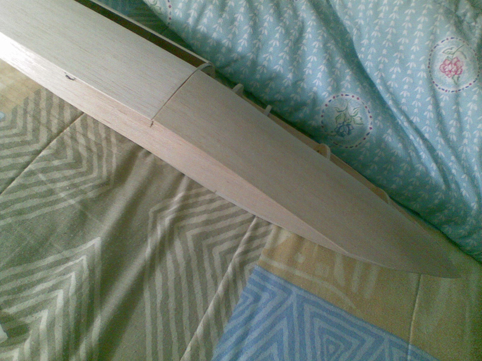

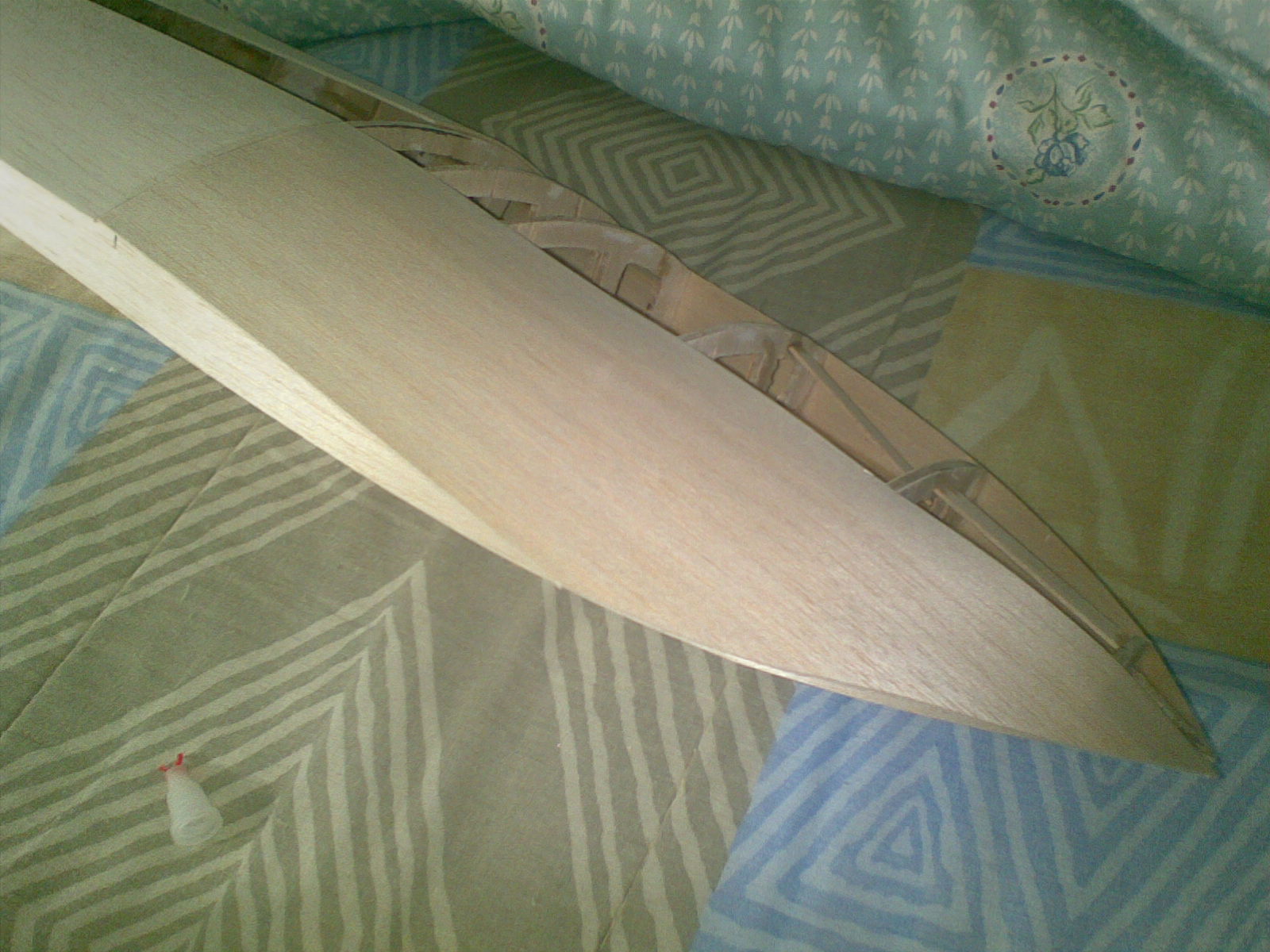

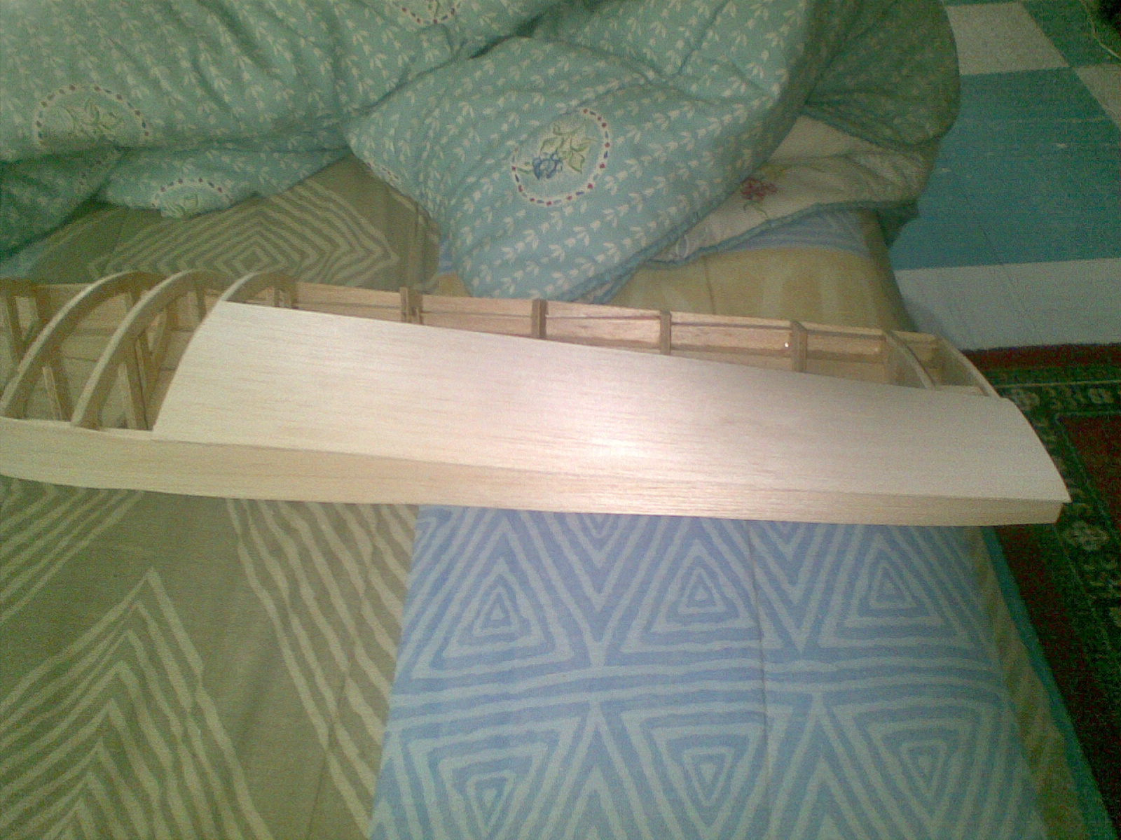

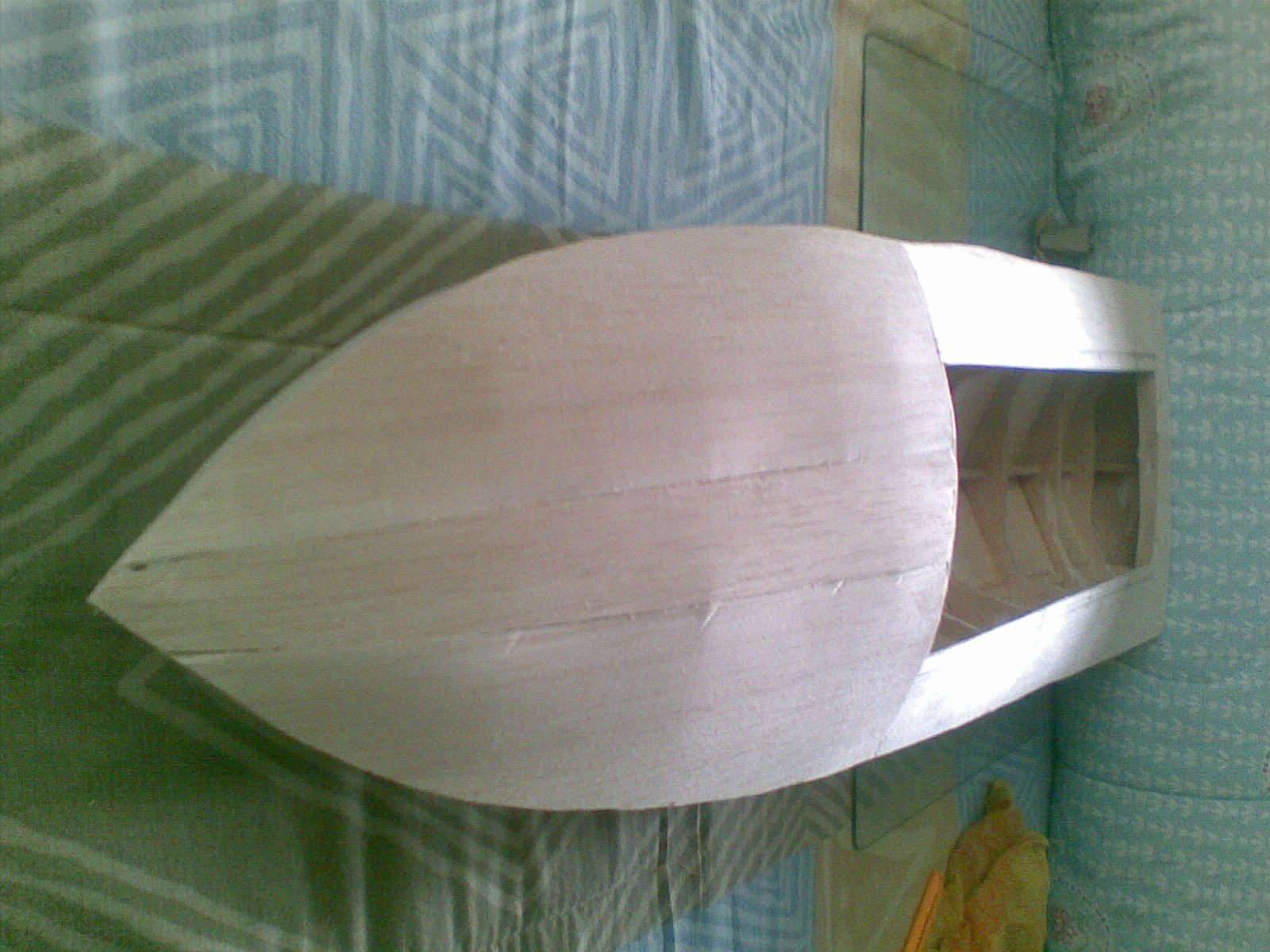

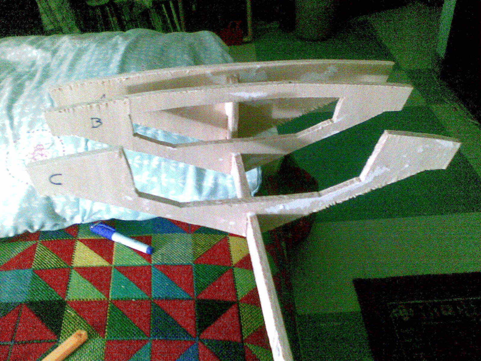

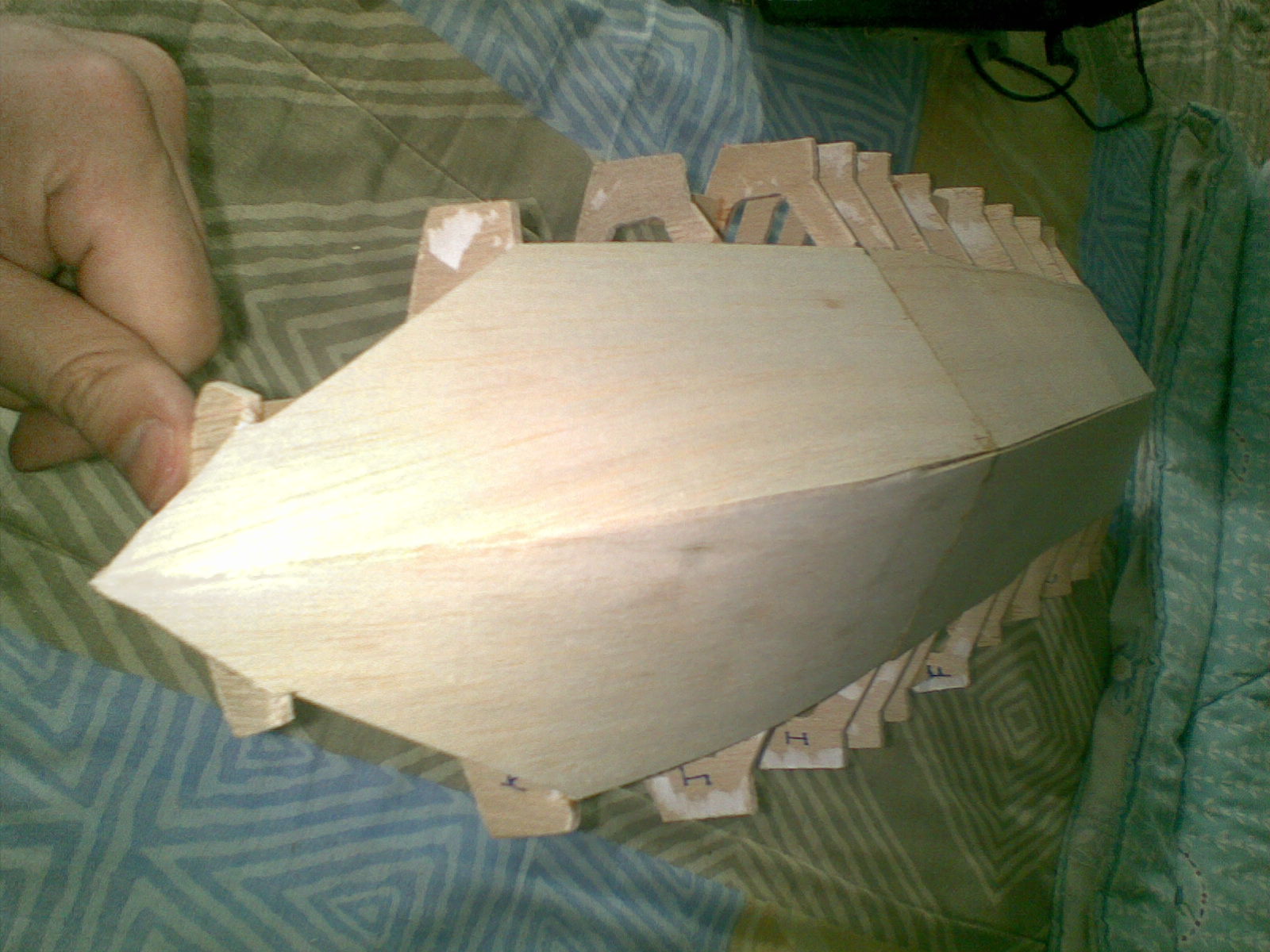

Aqui el avance de esta lancha que cada vez va quedando con mejor forma.
continuamos...

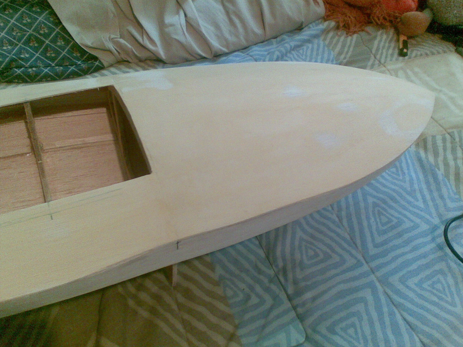

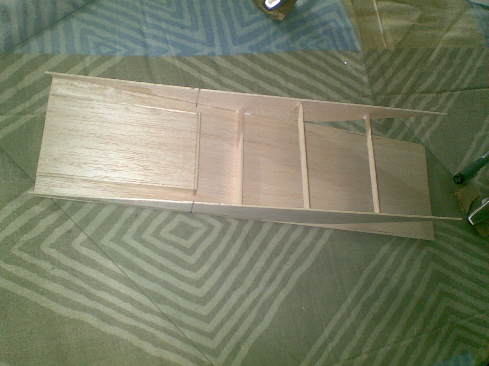

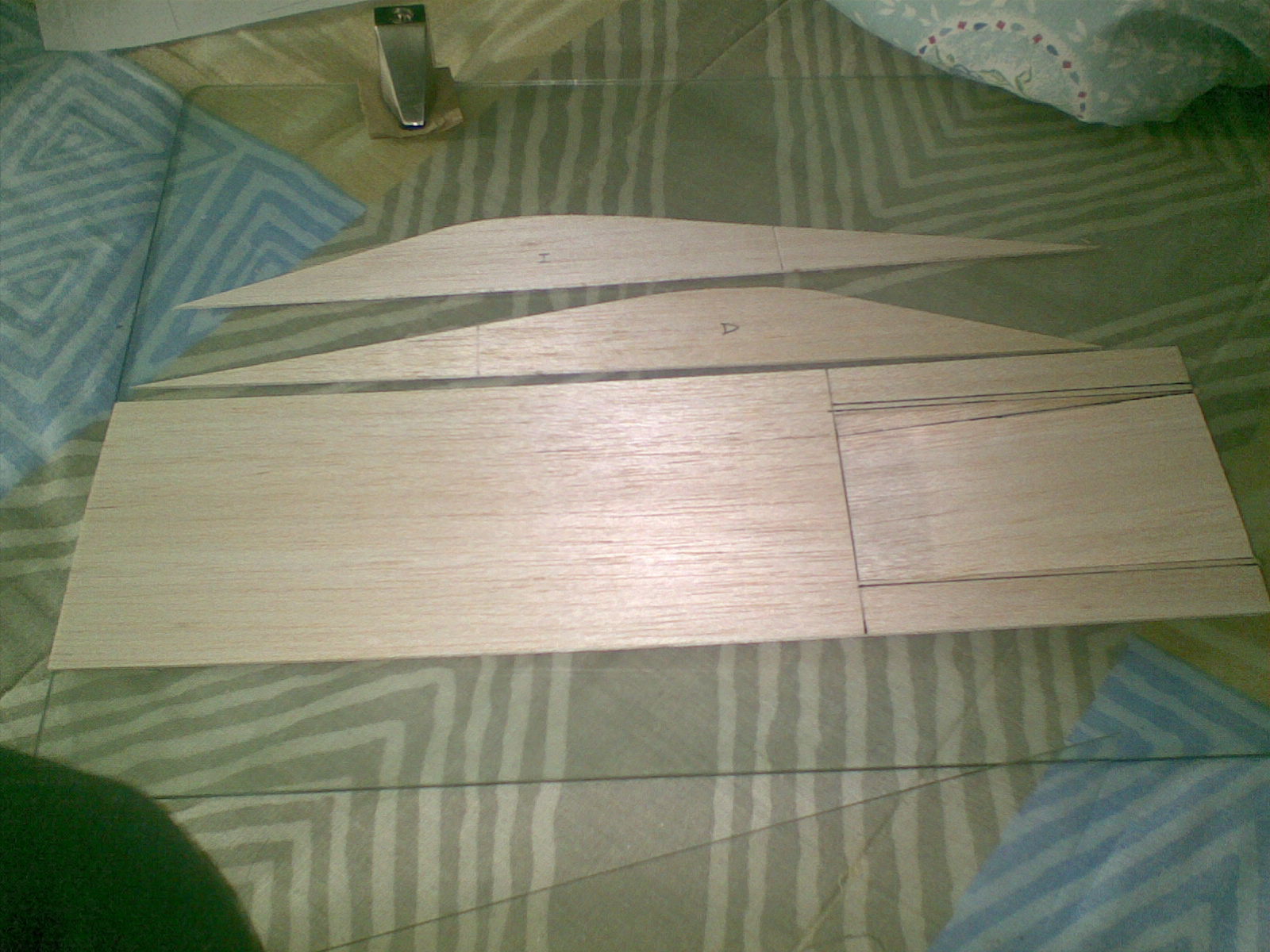

Re: Construcción de lancha rápida Revolt 30
Mensaje por garyarias »

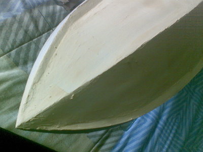

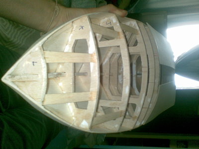

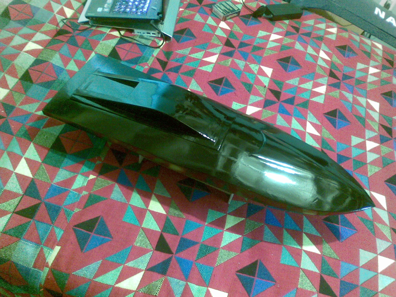

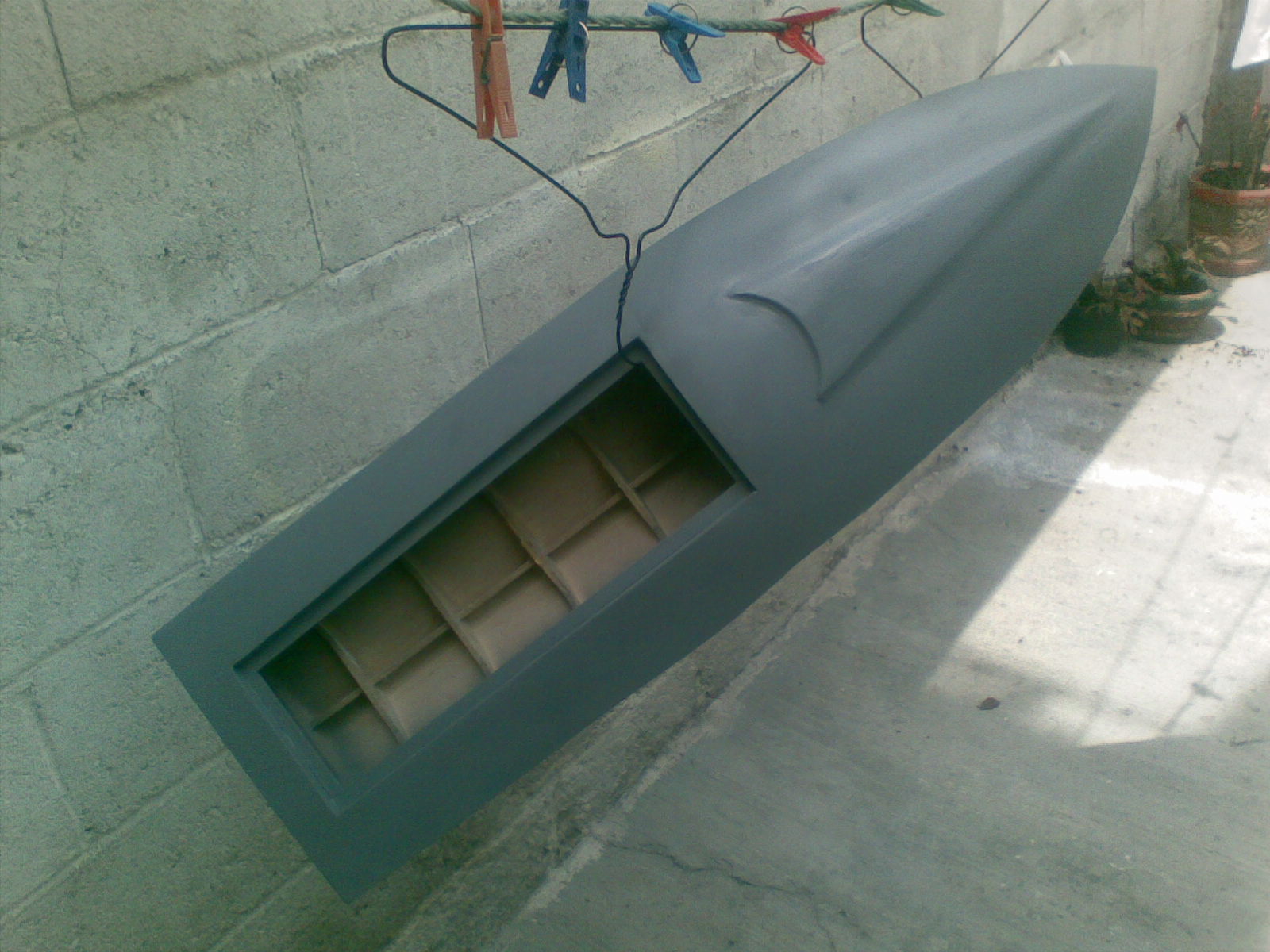

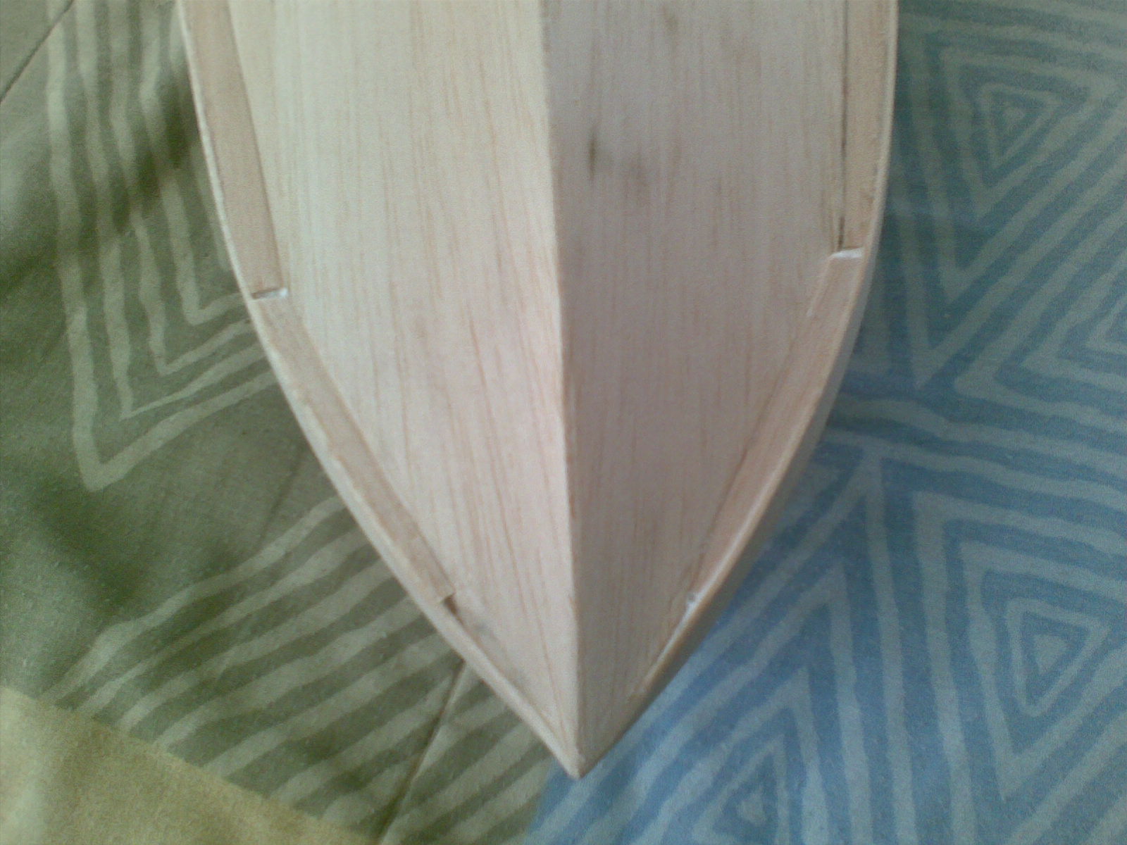

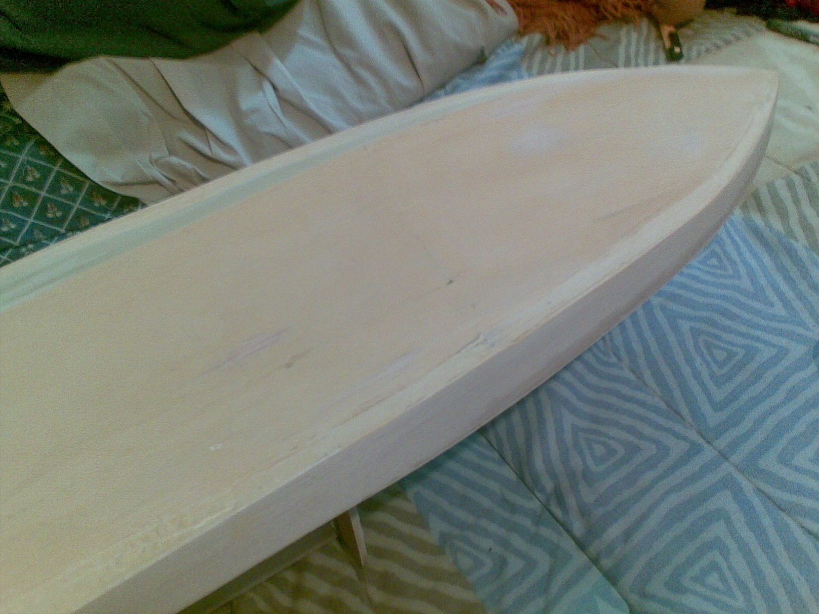

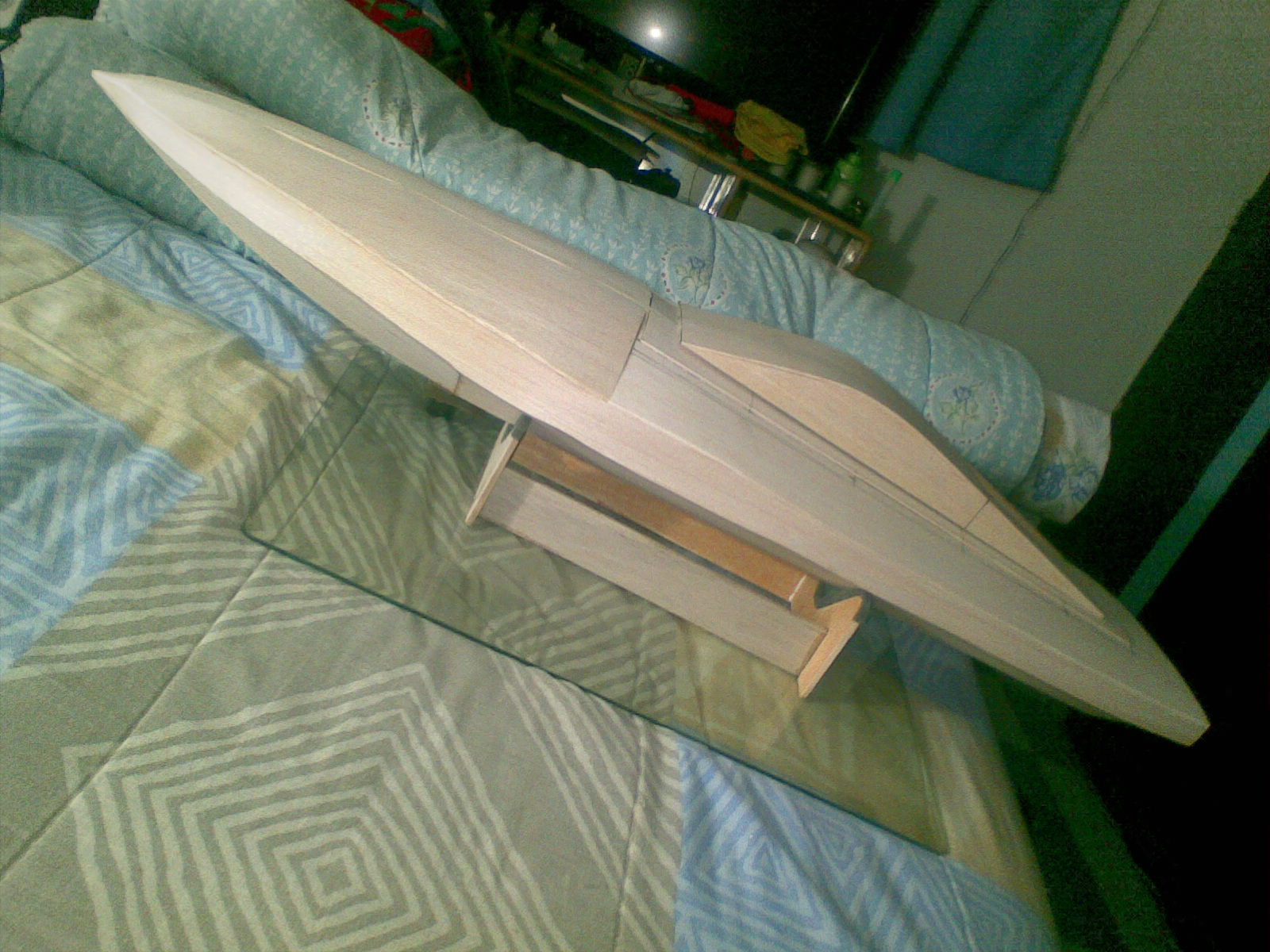

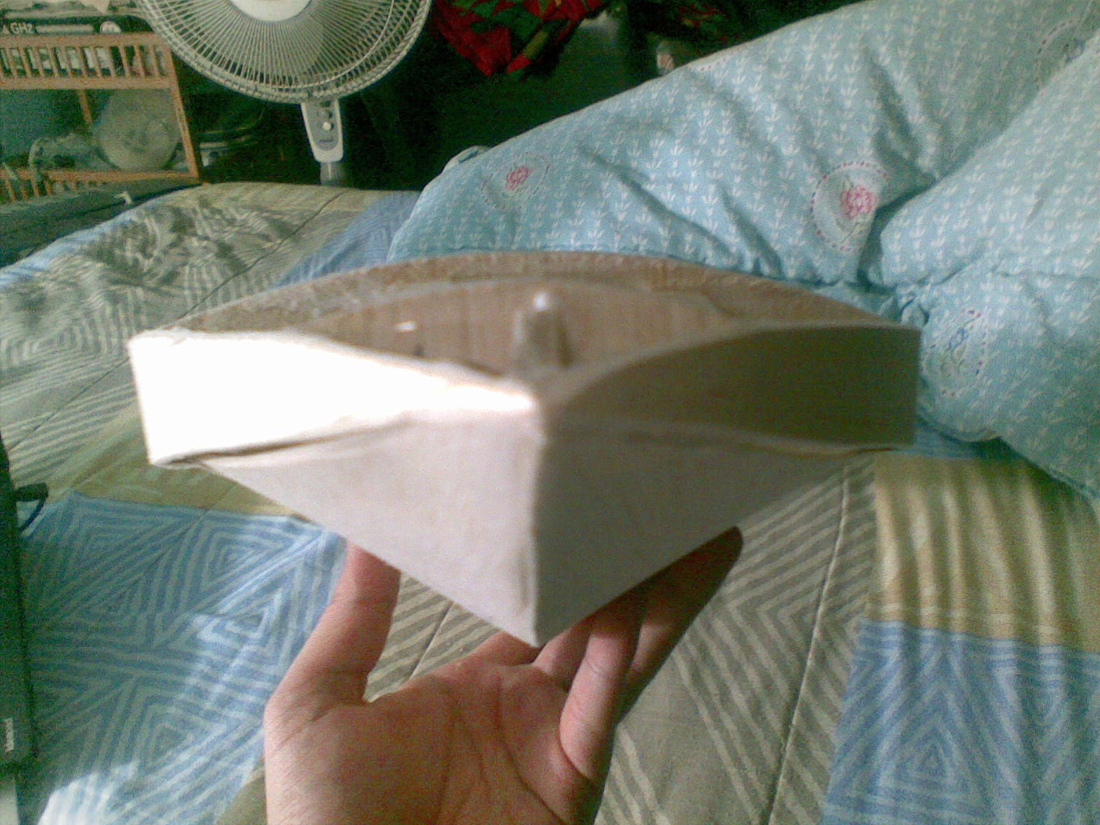

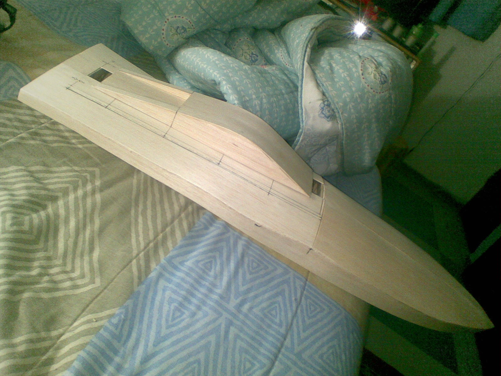

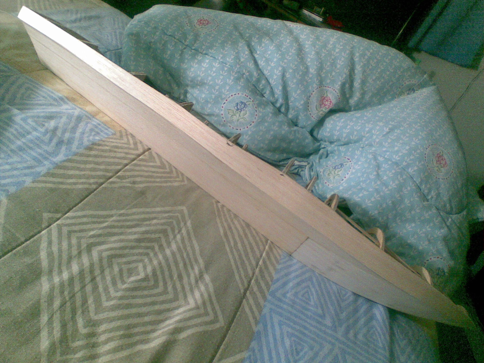

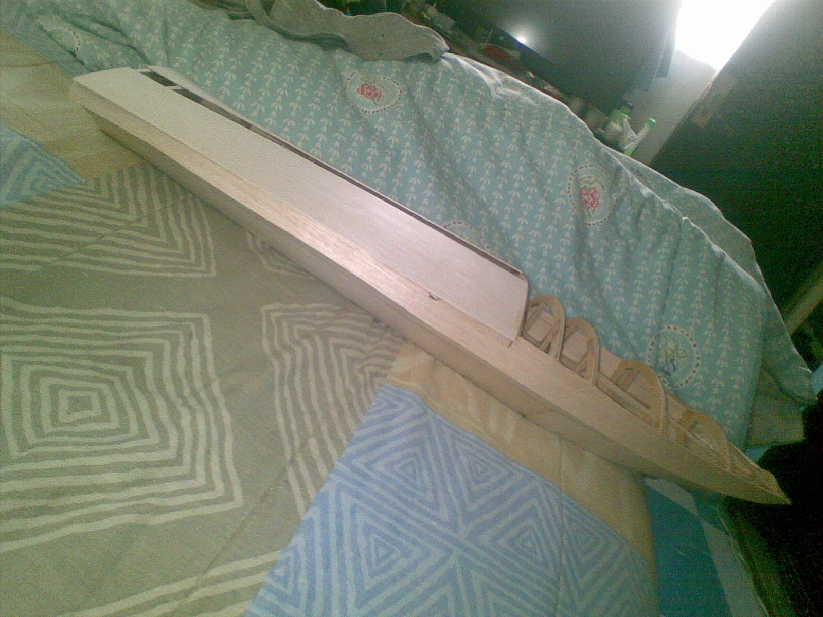

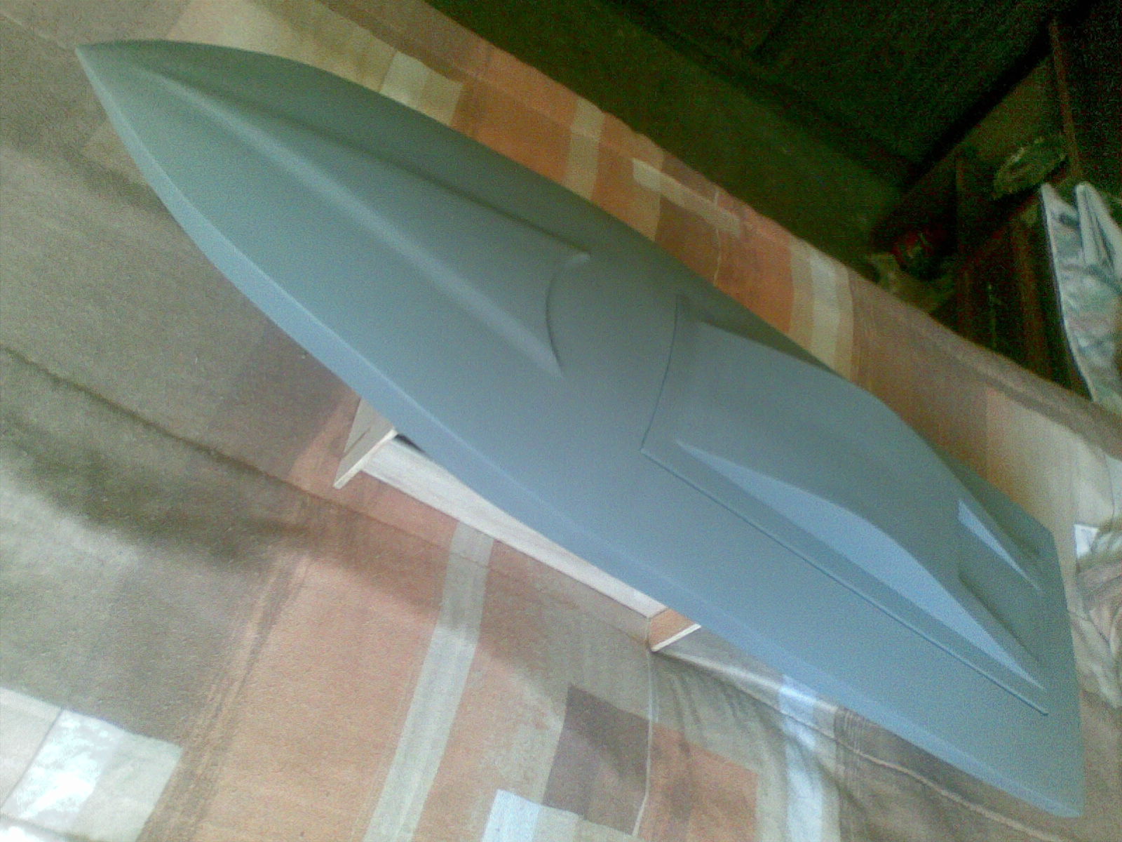

Bien, hasta aquí ya tenemos el casco y la cabina hechos, ahora vendrá la etapa de lijado y empastado para rellenar todos los huecos y corregir los errores, a ver que tal nos va en esa etapa.

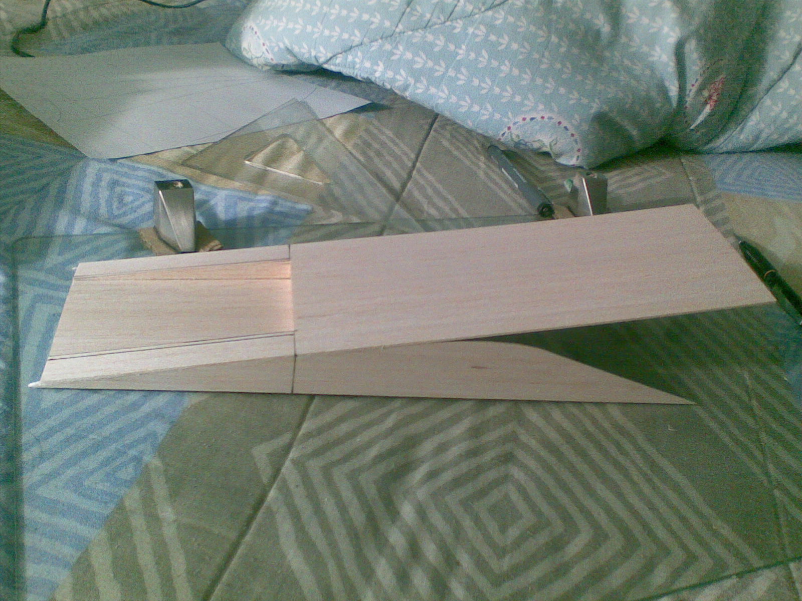

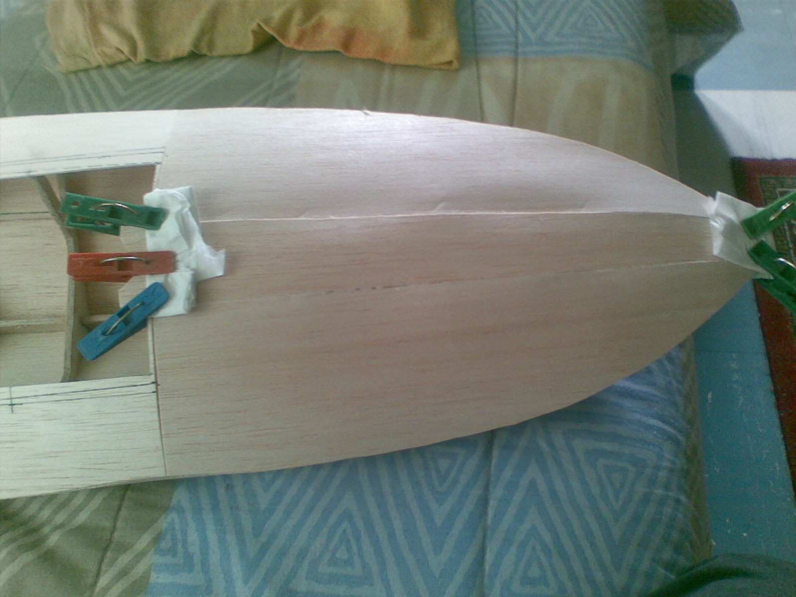

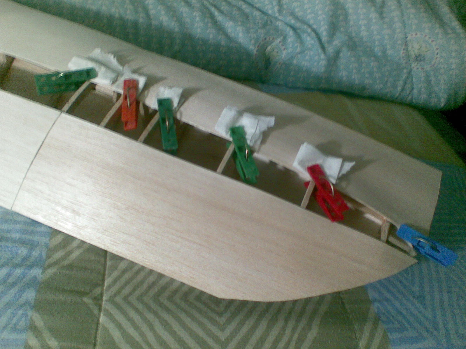

Va quedando muy bien :D

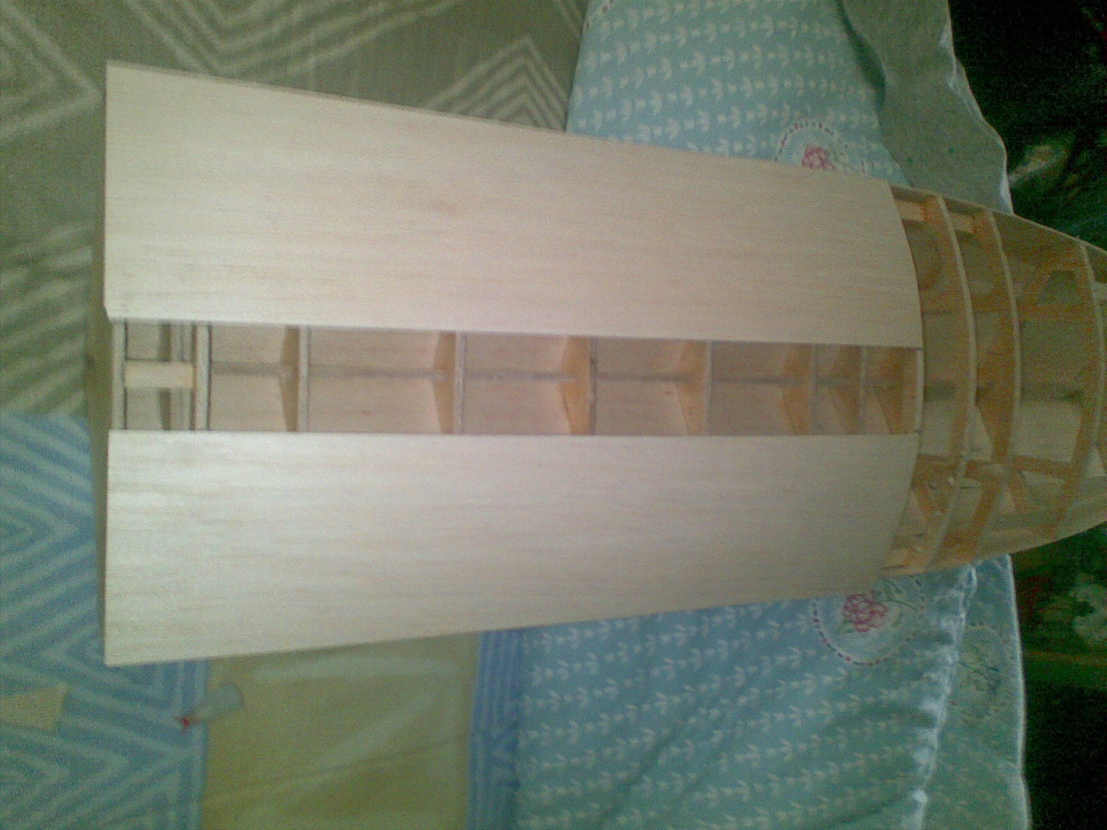

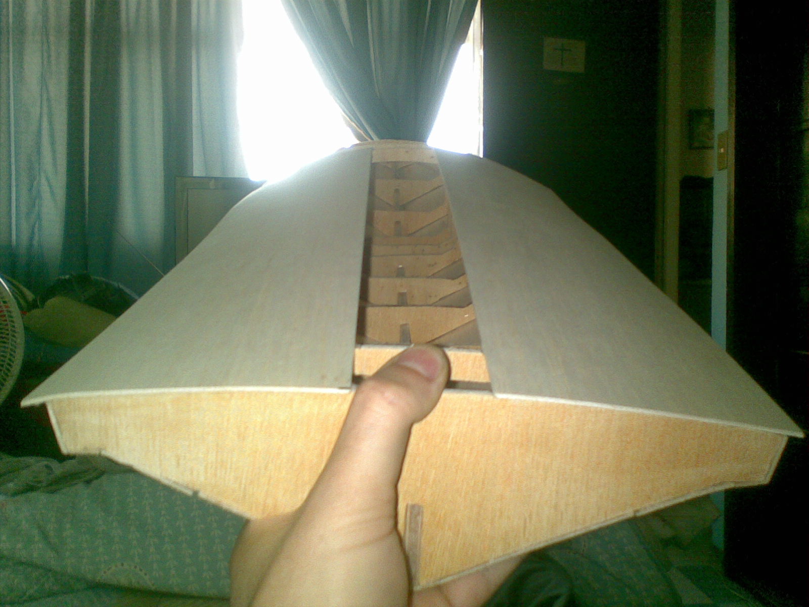

Como le haces para que la madera esté curva? Yo estoy empezando en esto, he abierto un post a ver si me pueden ayudar en algo, porque ando más perdido que una aguja en un pajar, y es un poco desesperante querer hacer algo pero no poder empezar porque no tienes ni idea. Te dejo mi post por si me puedes ayudar en algo, muchas gracias
http://www.modelismonaval.com/foro/view ... 21&t=12327" onclick="window.open(this.href);return false;
garyarias
Mensajes: 39
Registrado: Mié Ago 29, 2007 2:52 am
Ubicación: México
La madera balsa se puede doblar humedeciendola con un trapo mojado o con un atomizador de agua, y se deja unos 5 a 10 minutos dependiendo de que tanto se quiera doblar, es importante irla doblando poco a poco cuando aun esta humeda, y solo humedecer por la cara externa para poder aplicar el pegamento poor la parte seca, cualquier duda, estoy para servirte.

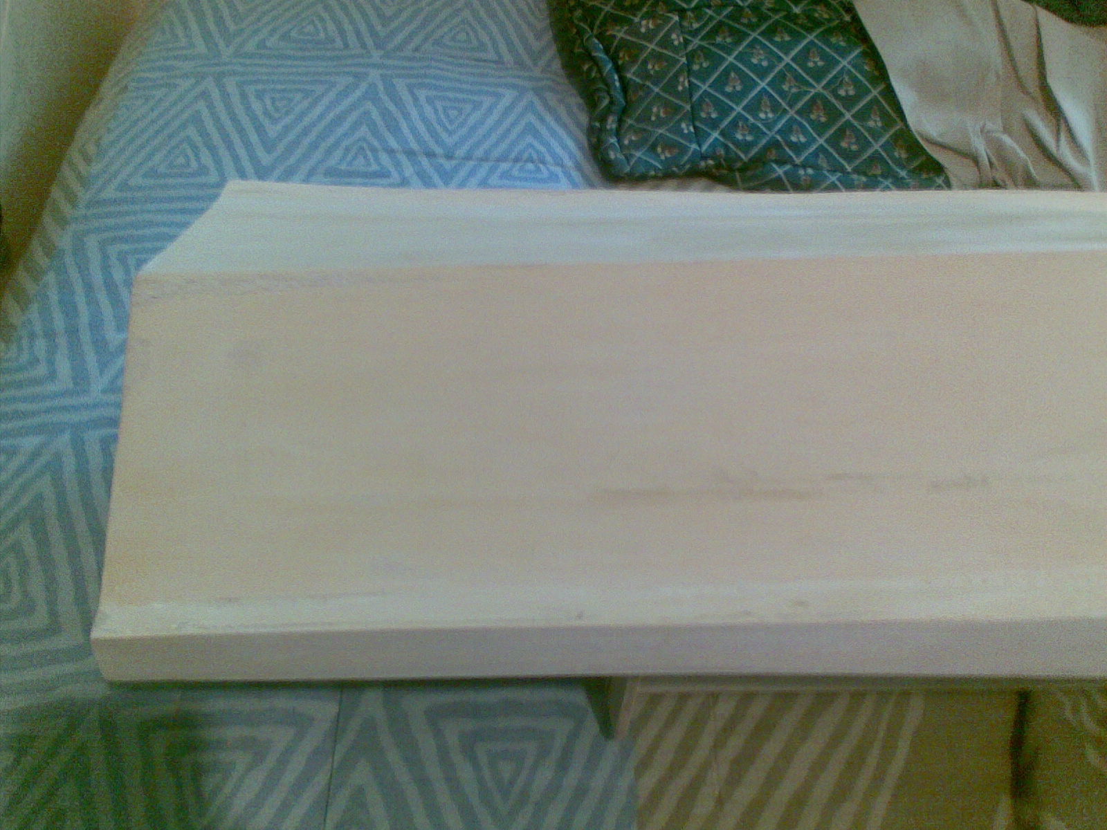

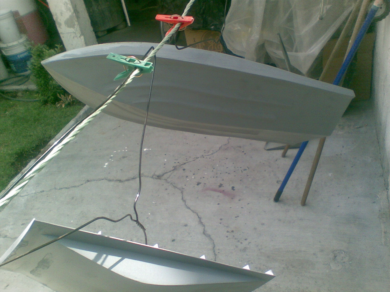

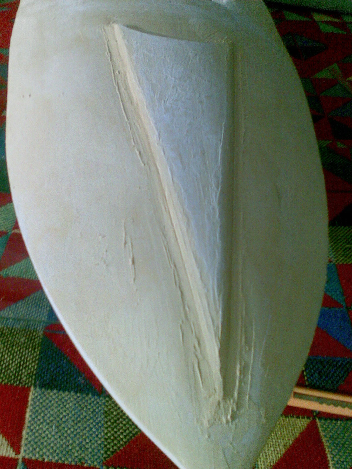

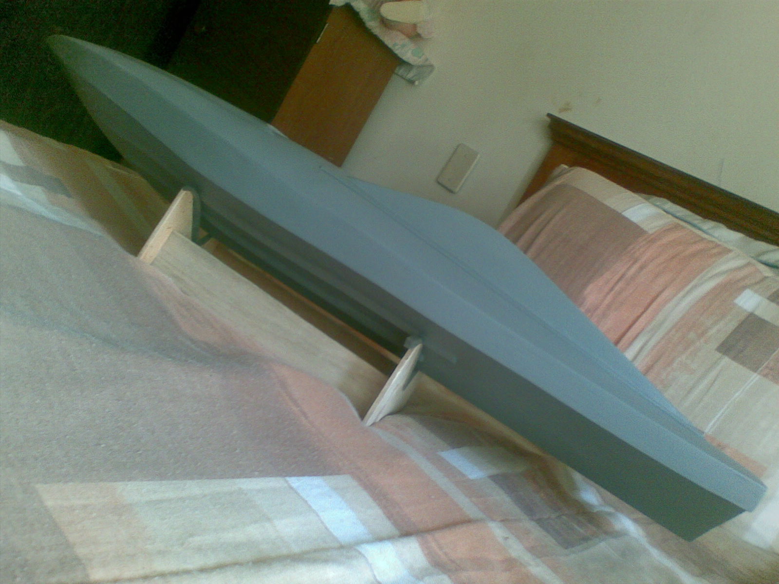

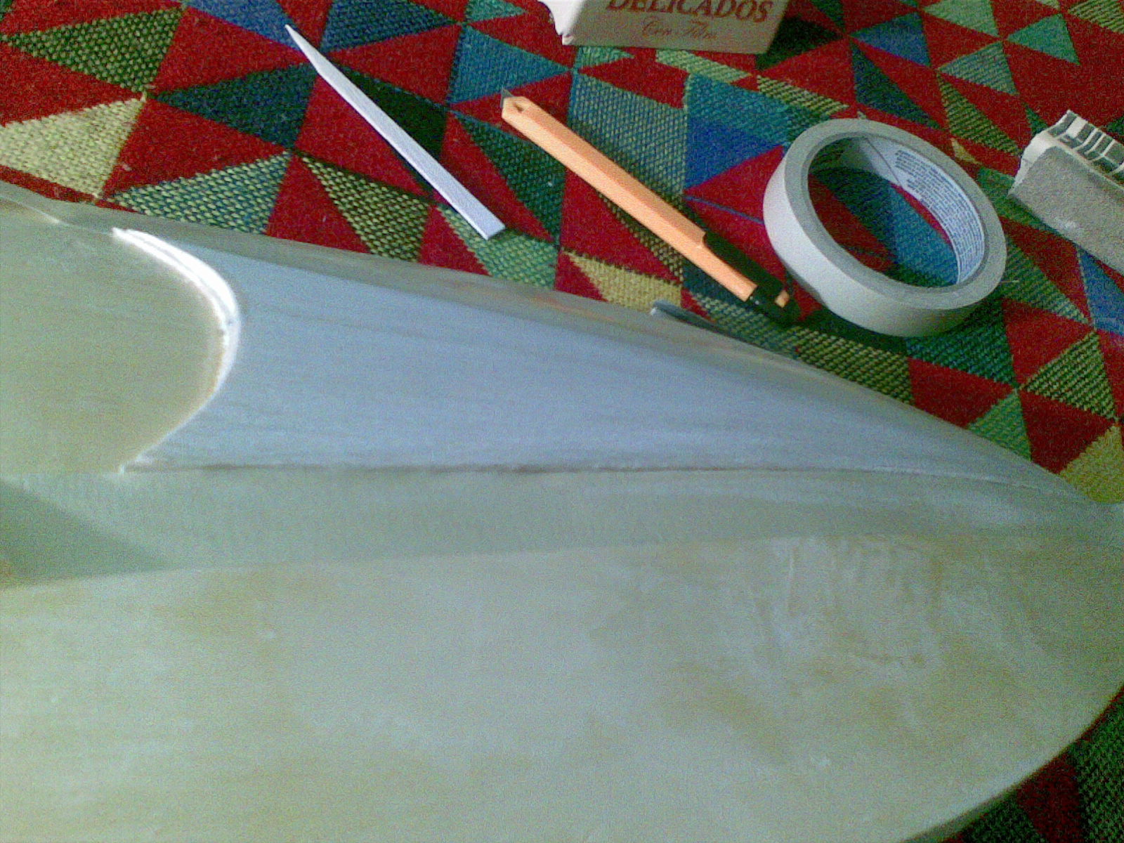

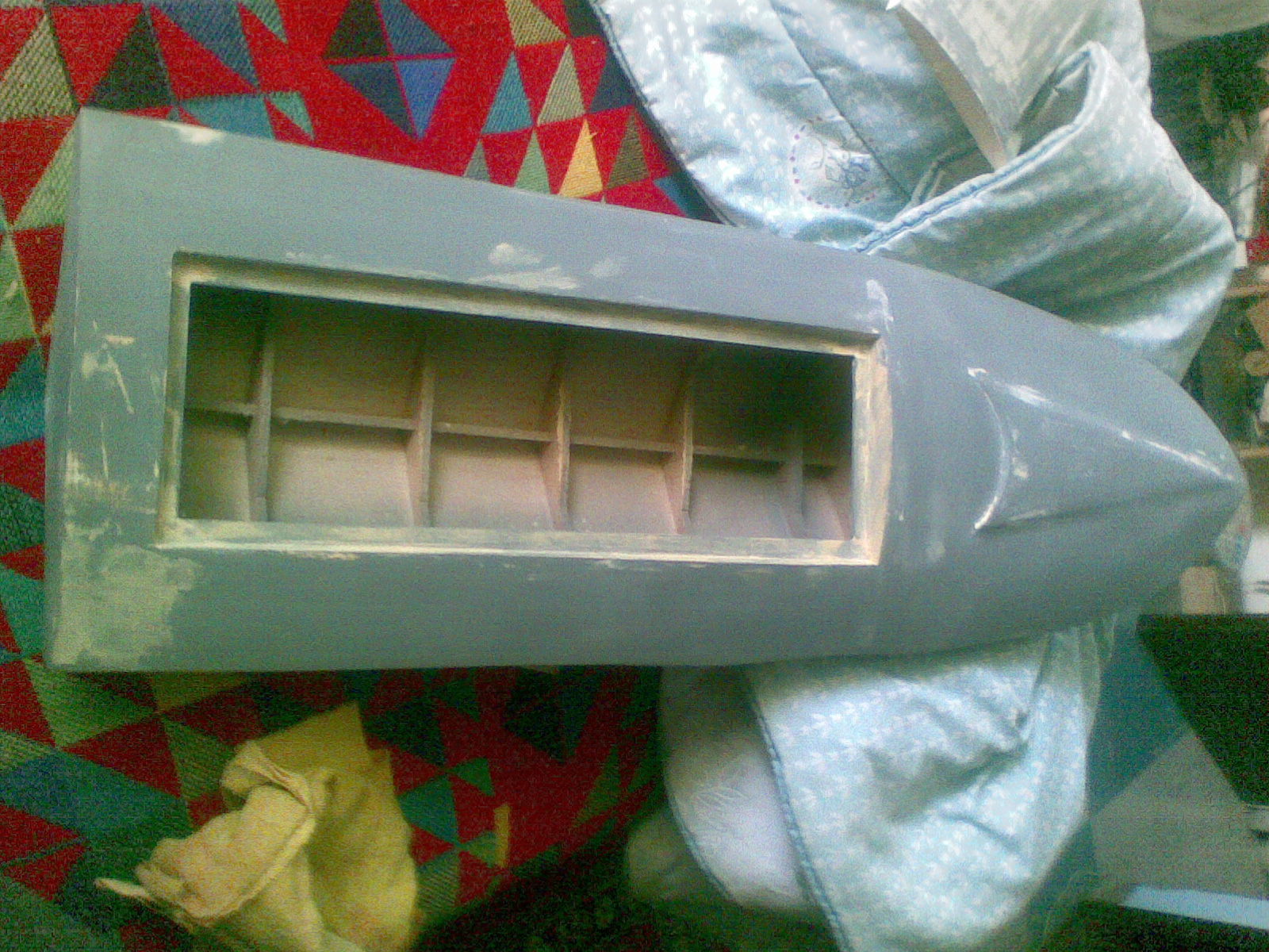

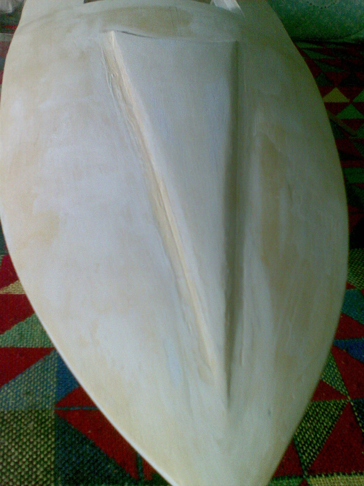

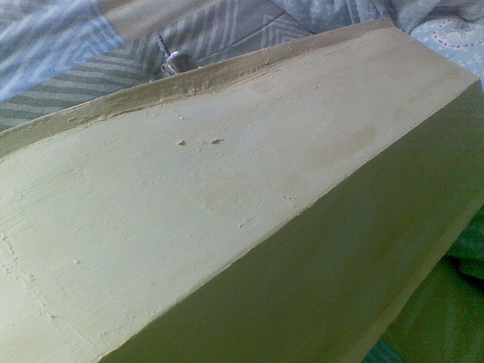

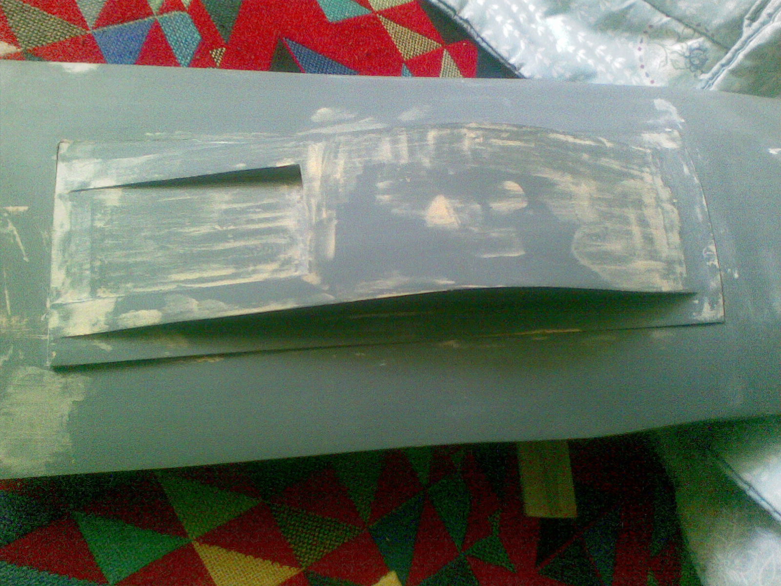

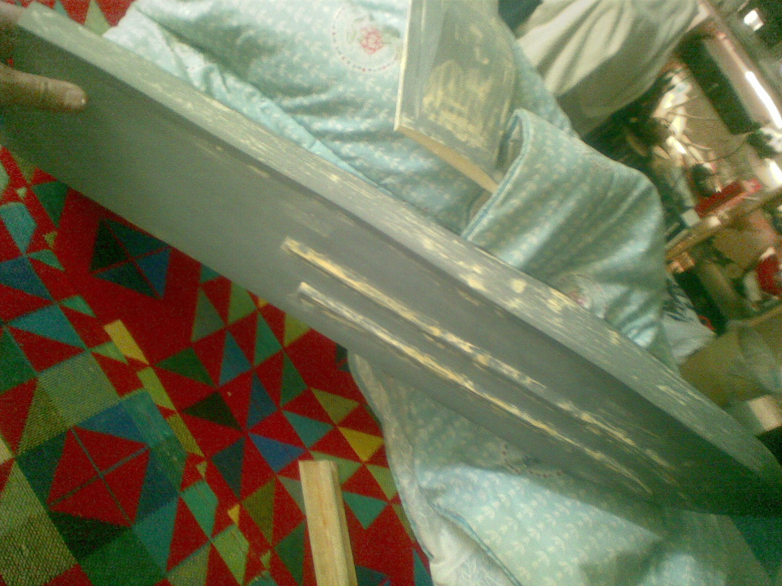

En esta ocasión toca la parte de aplicar resanador en casi todo el modelo, y digo casi todo por las imperfecciones que tiene, ya sea en las uniones de la madera o por alguna deformación de la misma, esto lo hago para que la superficie del casco sea completamente lisa y el molde quede lo mejor posible y sin imperfecciones que luego haya que arreglar. El proceso se esta haciendo algo largo pues hay que aplicar la pasta resanadora y luego dejar secar perfectamente para que no se vaya a botar, luego lijar y aplicar de nuevo en las partes que sigan con deformación, después de eso vendrá la etapa de pintar con "primer" o base de pintura, ahí saldrán muchos detalles que no se ven ahora, sigo en contacto y espero sus comentarios dudas o criticas, continuamos...

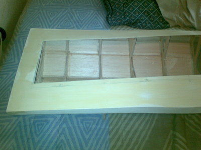

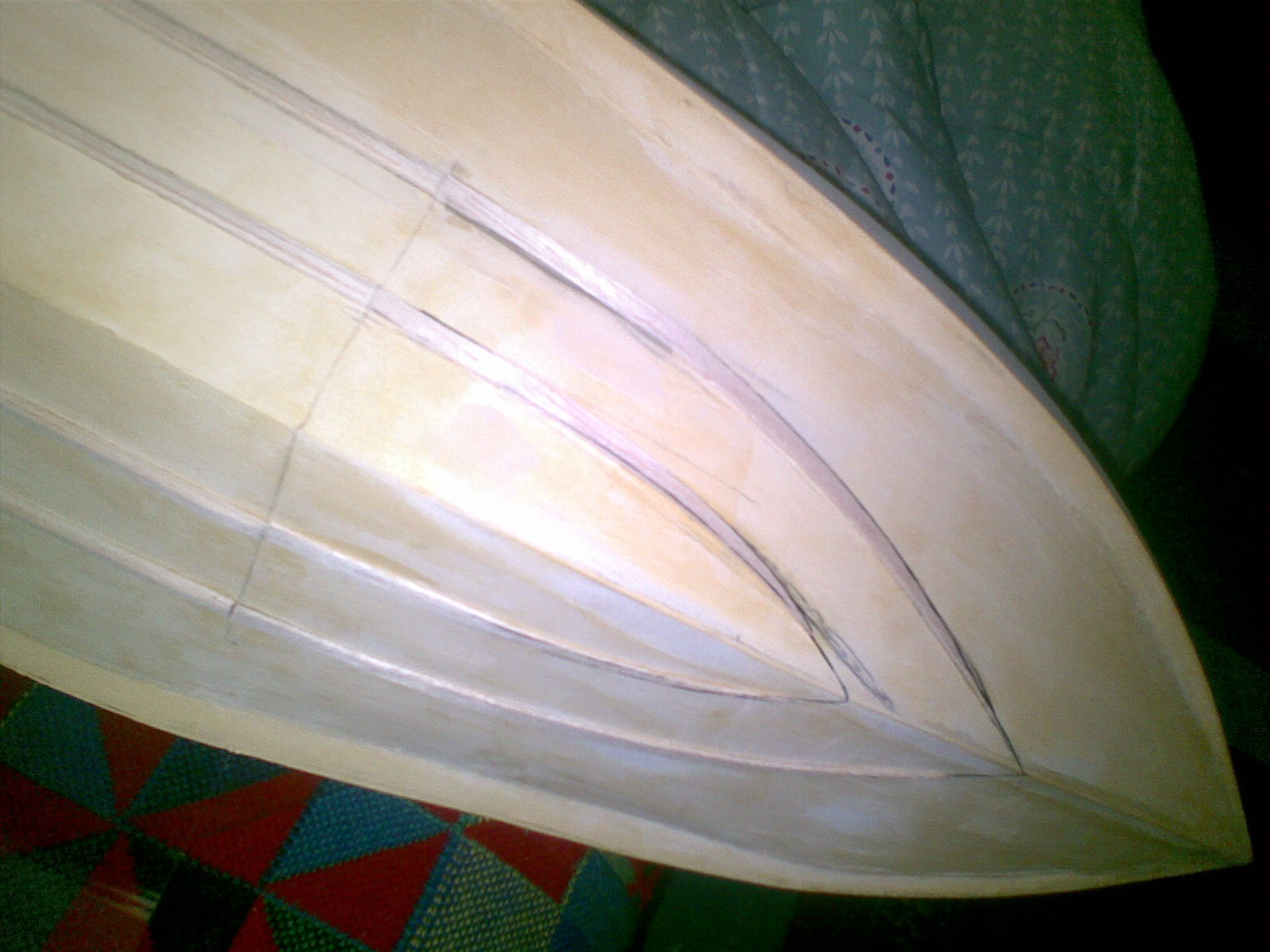

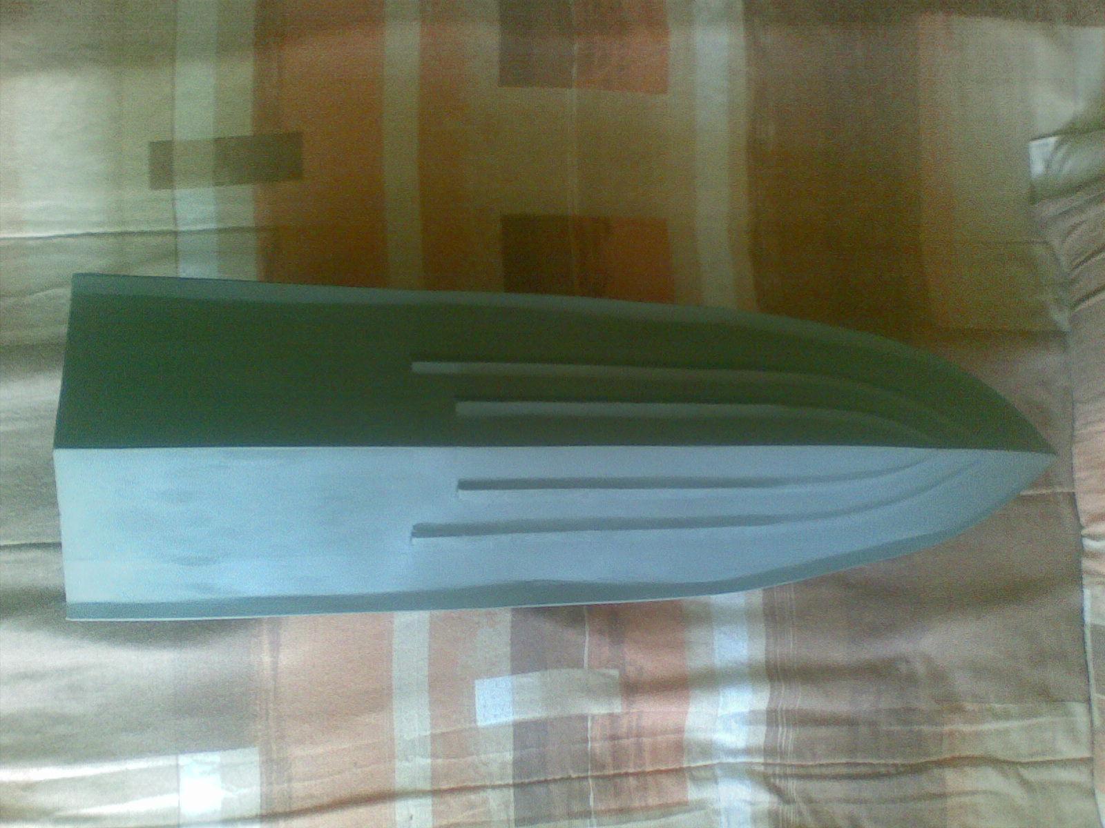

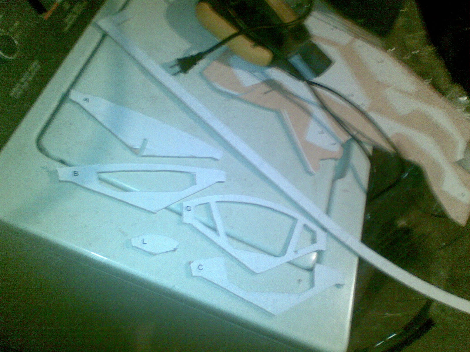

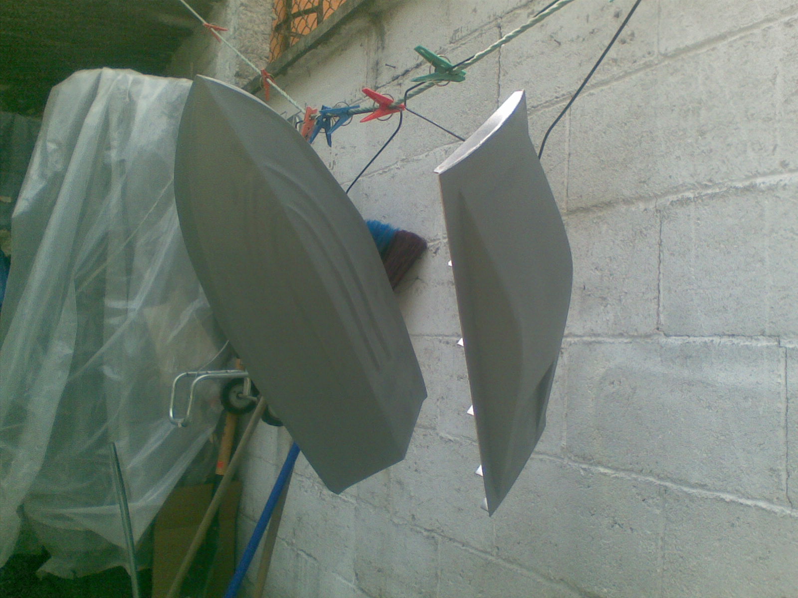

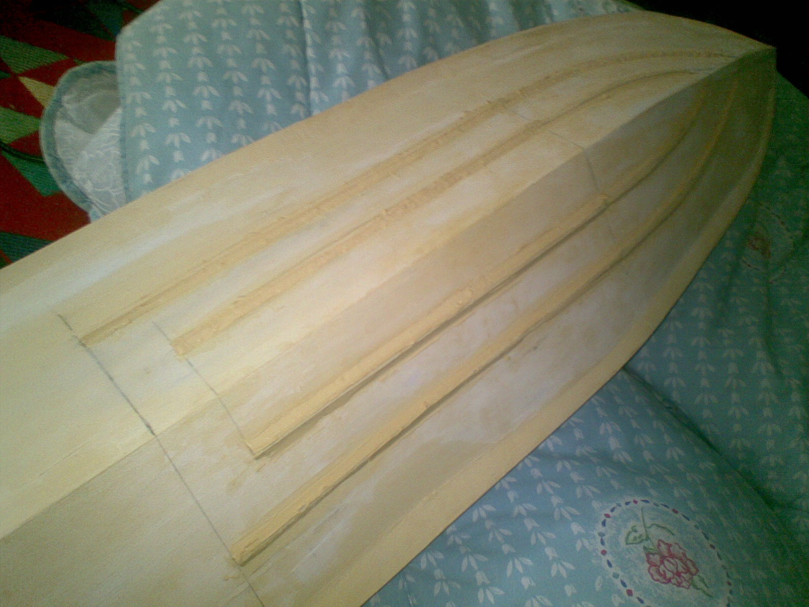

Ok, ahora van unas molduras a ver que tal....

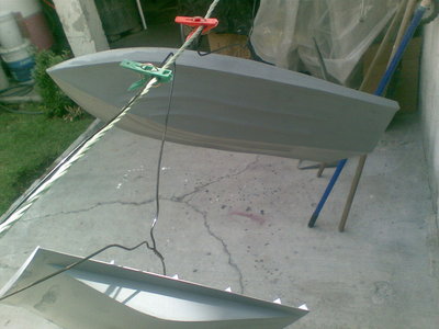

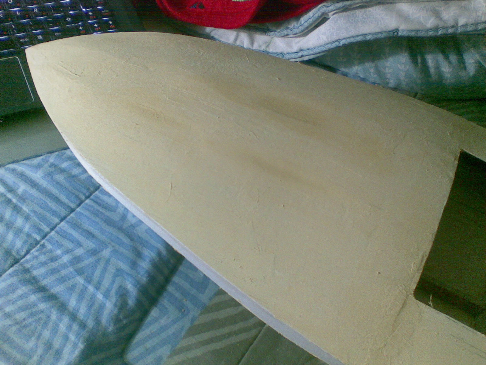

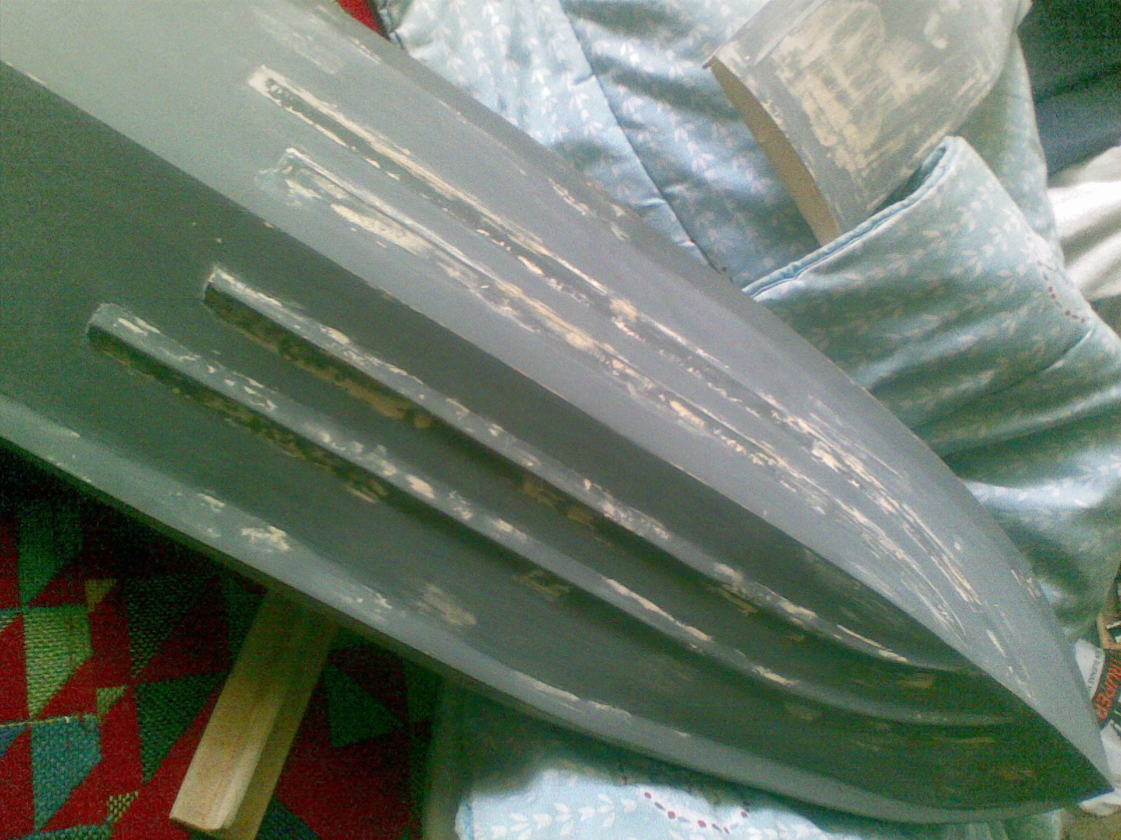

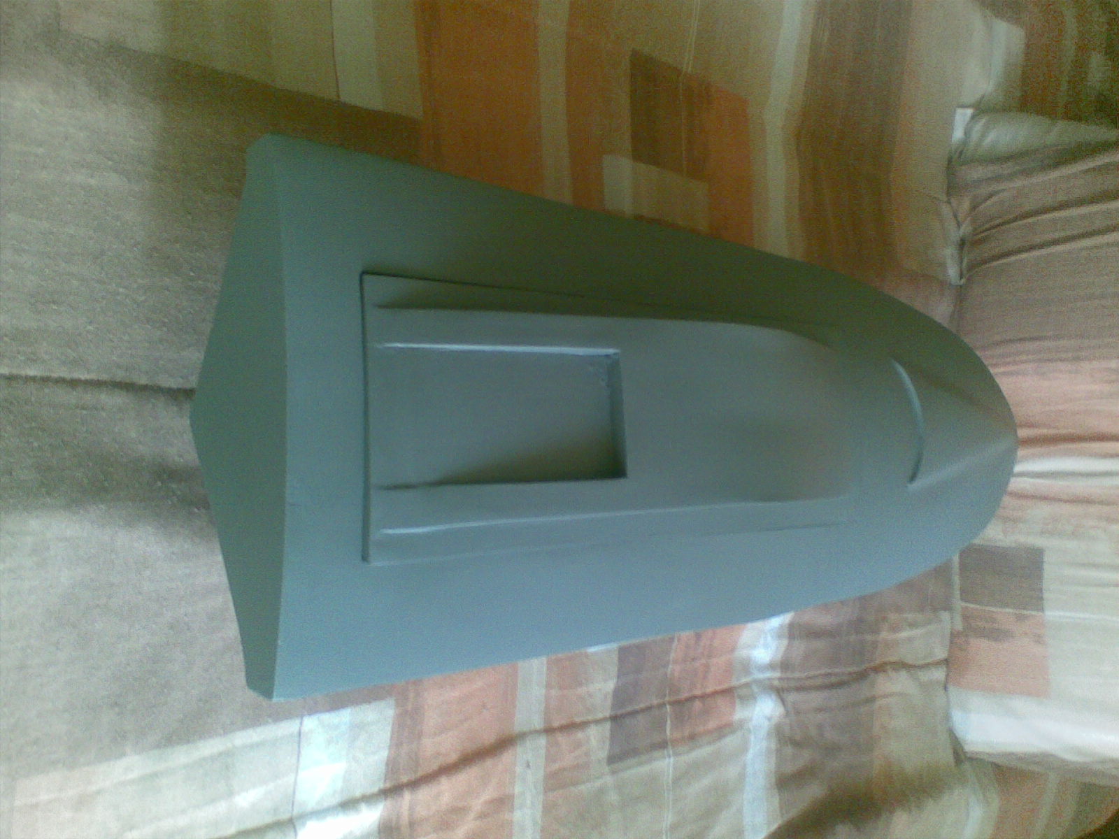

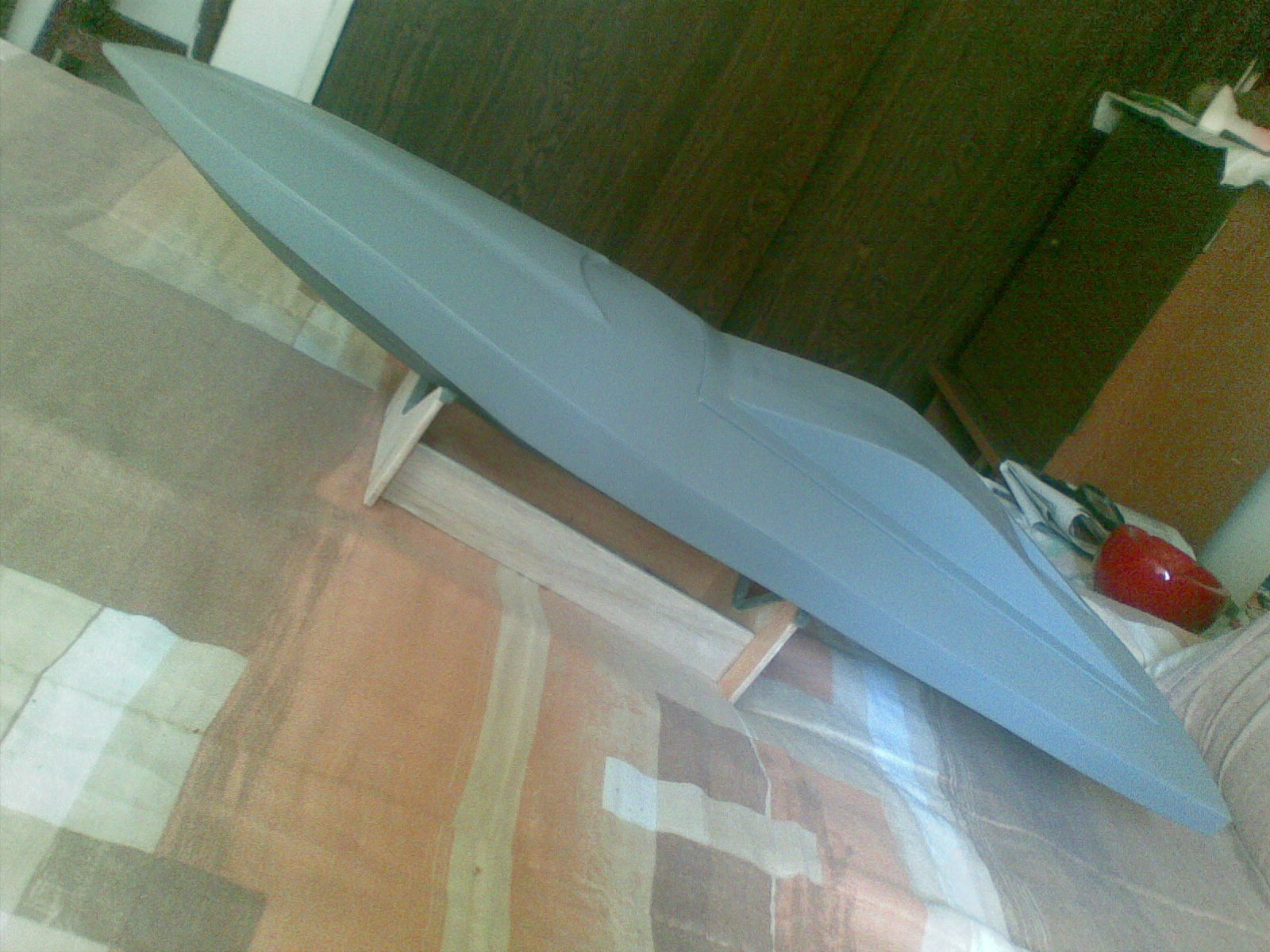

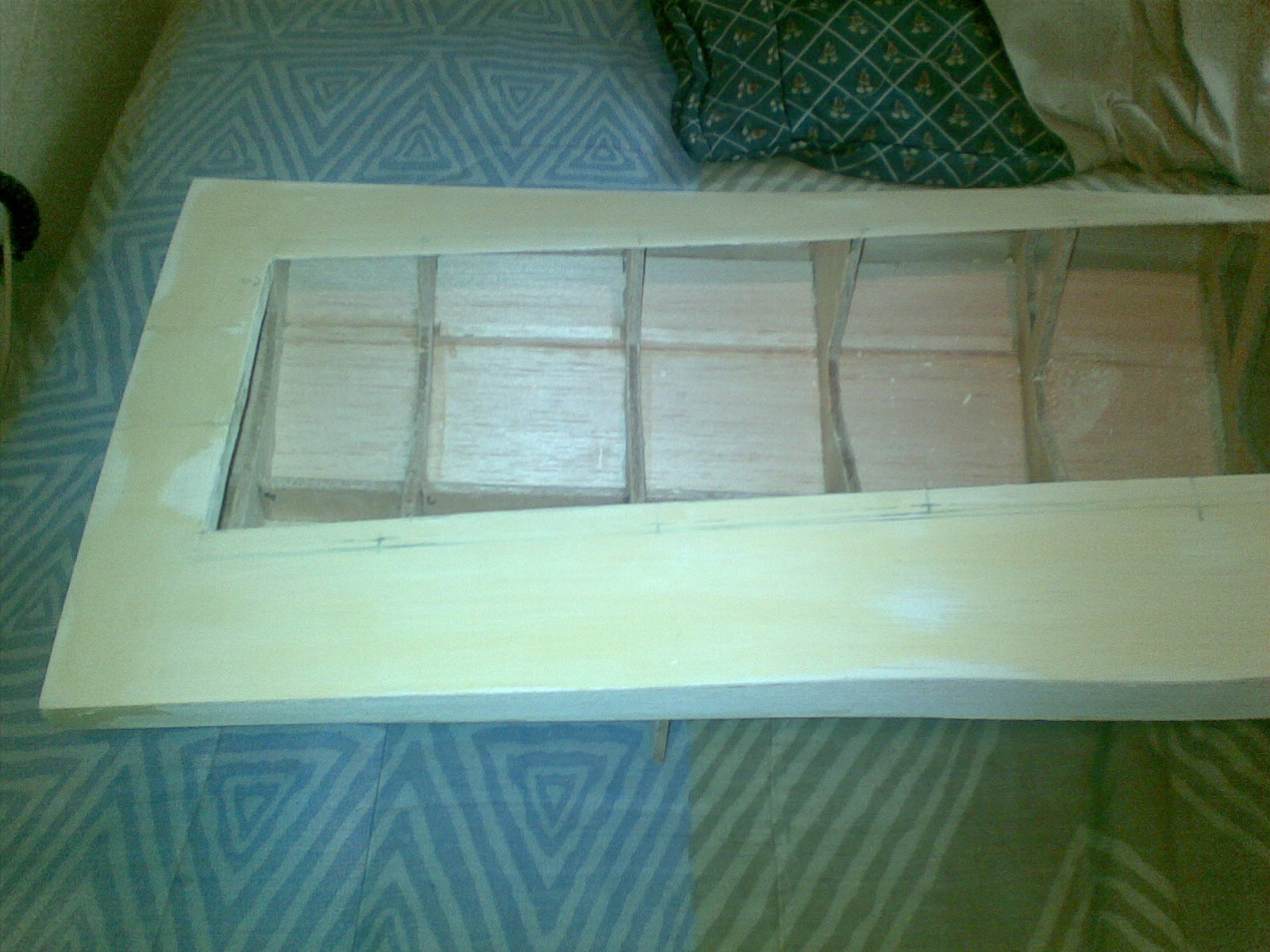

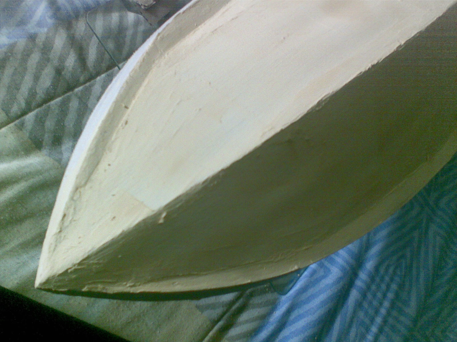

He ido mas lento ahora, solo he aplicado el imprimante, para que salgan las imperfecciones y ya estoy rellenando fisuras y demas detalles, luego ya que este todo listo entonces vendra la etapa de pintado y fabricacion del molde en fibra de vidrio, puff es mucho trabajo para solo ser el modelo. Bueno continuamos...

Asi es como esta la rectificacion de detalles....

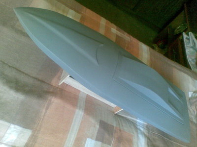

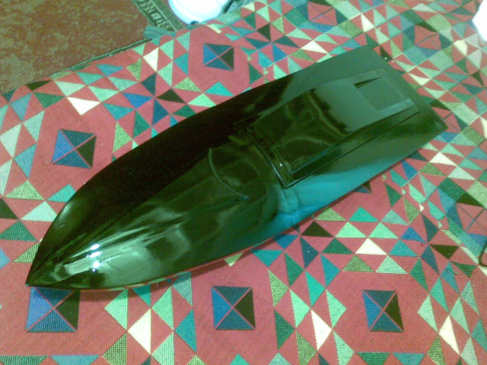

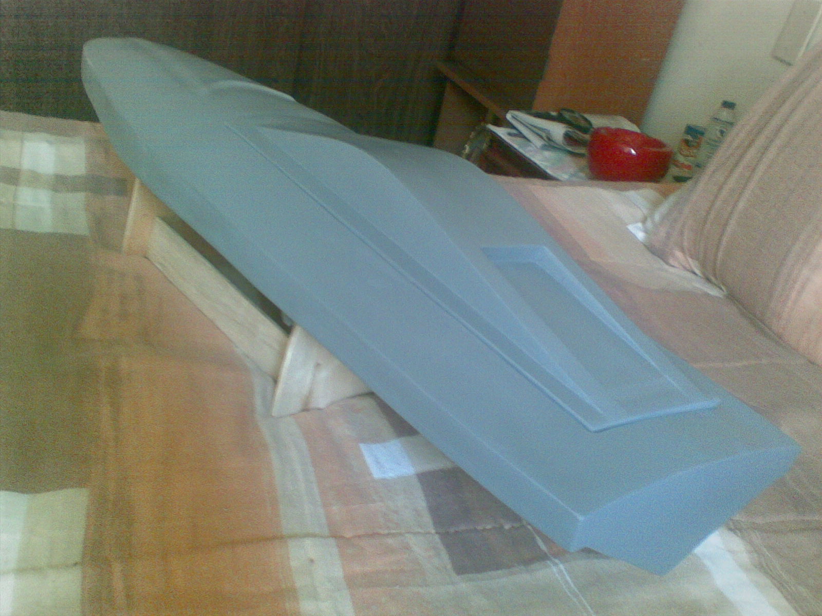

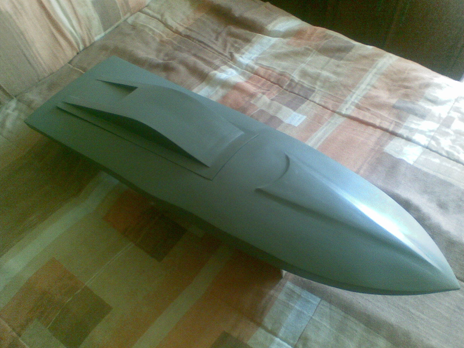

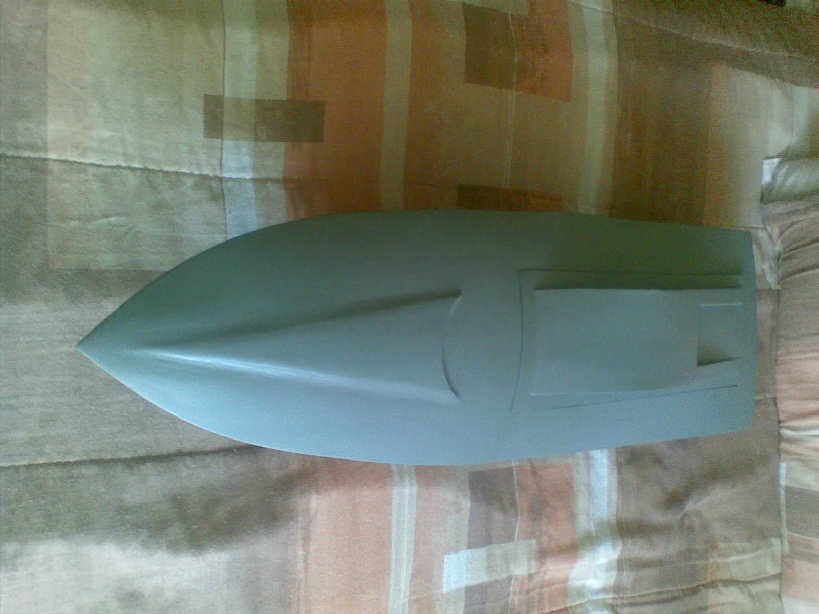

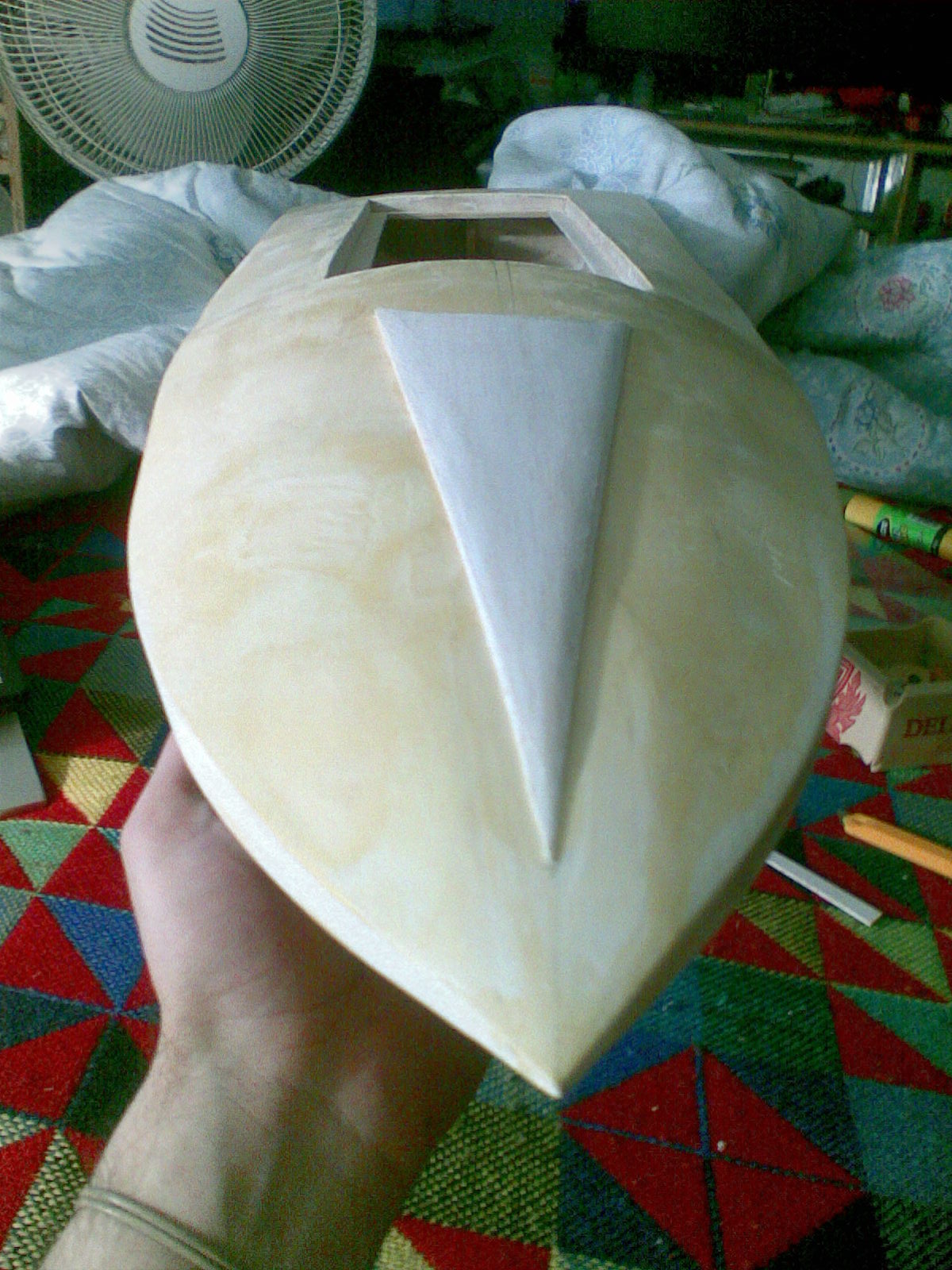

Y asi es como ya ha quedado con el imprimante ya casi lista para aplicar la fibra de vidrio y hacer el molde...continuamos... :D :D :D :D

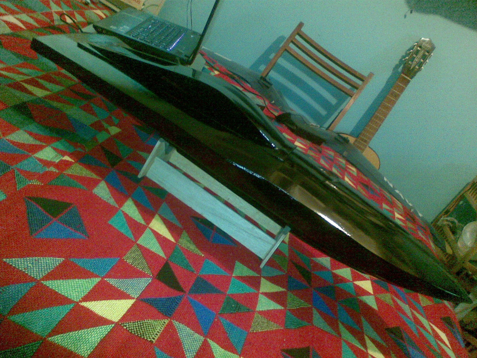

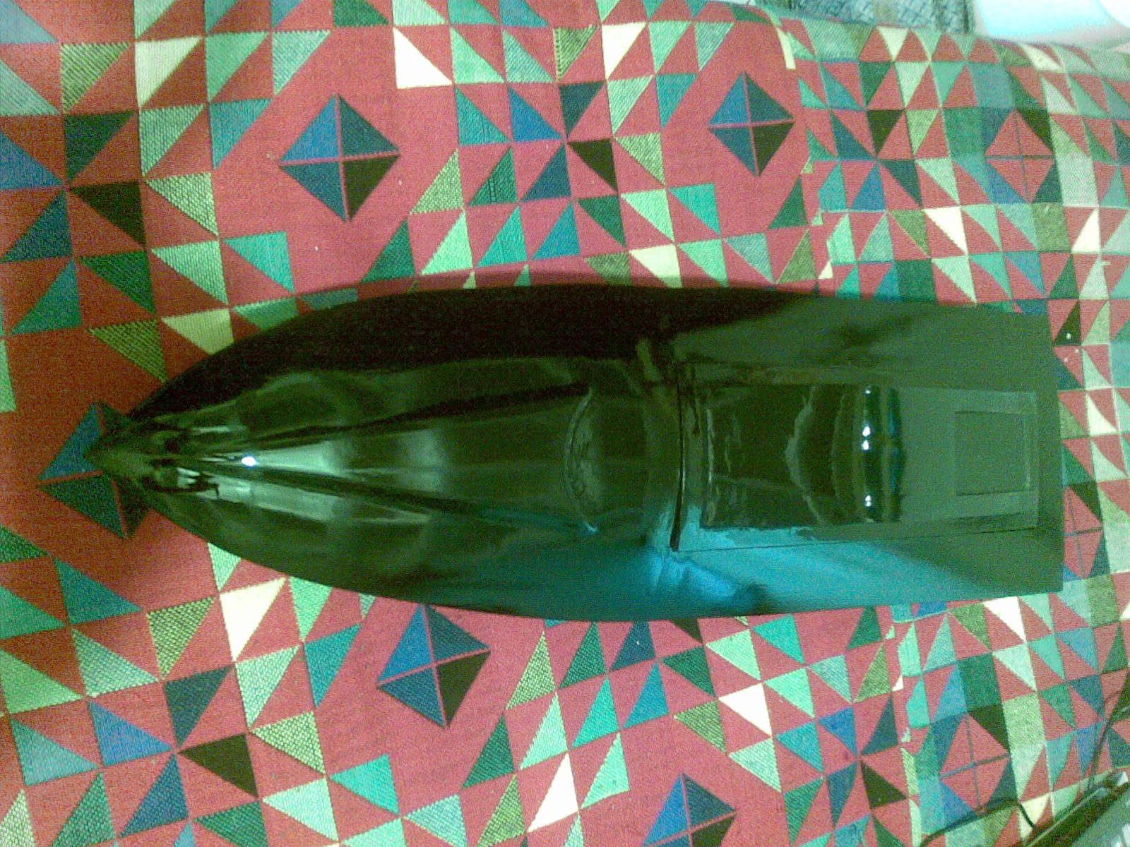

Ahora si esta lista para la fibra de vidrio, a ver que pasa, por ahora ya esta compreto el modelo ahora va el molde o negativo y luego ya el positivo definitivo, quien pensaria que es de madera ...continuamos...
