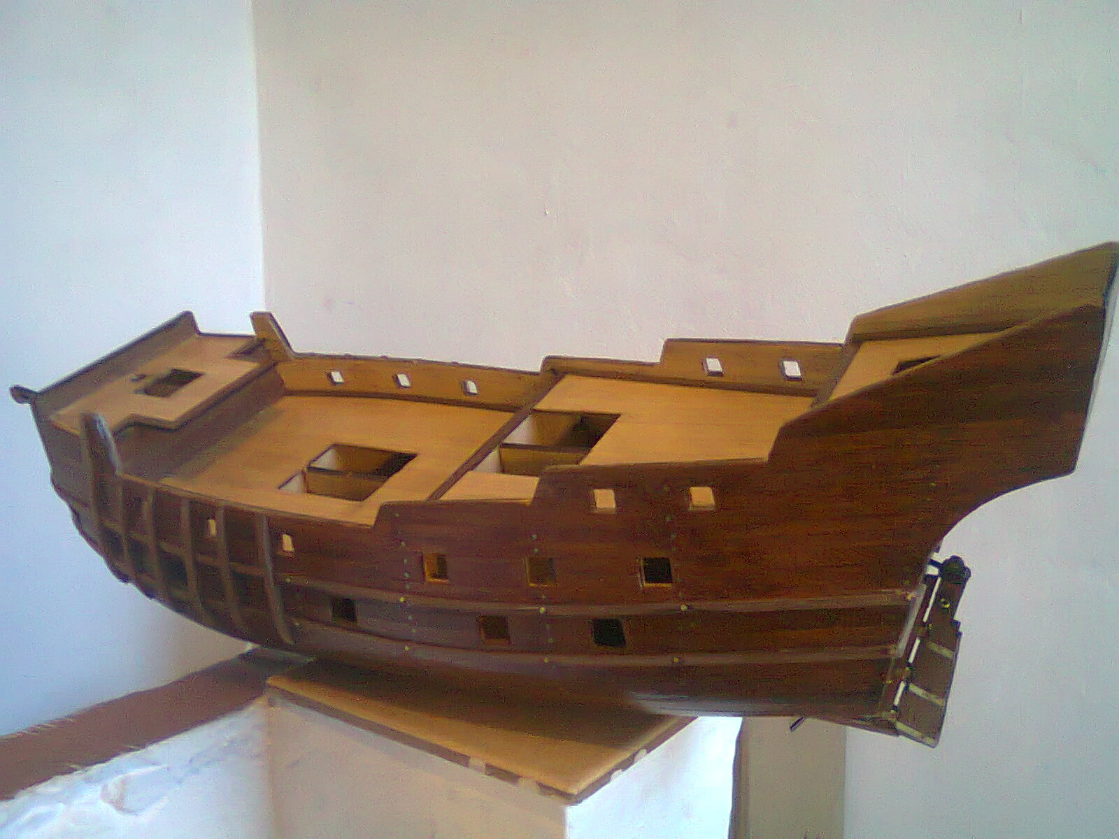

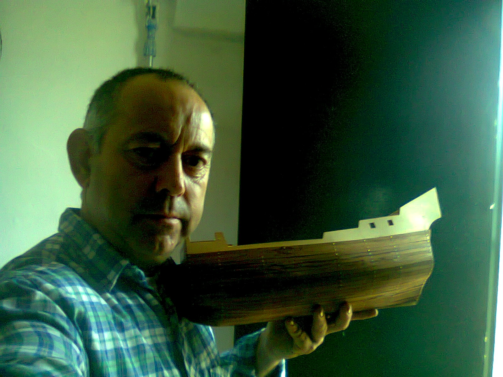

Hola, hace tiempo que no me ponia en contacto con vosotros, ando liado con otras cosas, y he dejado a un lado, el tema de los barcos, que me gusta muchisimo, pero que por trabajo y otras cosas, he tenido apartado un tiempo. Pues bien, me he comprado estas navidades, la maqueta del galeon San Francisco, de artesania latina, el cual, es el primero que compro, pues me hacia ilusion montar una maqueta, ademas de que me sirve para aprender cosas, como hacer determinadas piezas, etc, pero me ha dejado con mal sabor de boca, pues en el kit, faltan piezas ( las ruedas de las cureñas), o piezas que deberian venir de fundicion, vienen de otro material, y para montarlas, cosa que no me importa, pues asi es mas entretenido, pero es que para mi, que soy aficcionado, y que es la primera maqueta que intento montar, las instrucciones, son muy pobres, mucho color en el folleto, pero muy resumido para los que como yo, somos novatos, sobre todo, a la hora de explicar la forma de forrar el casco, que me ha salido bastante pocho, menos mal que la masilla de carpintero, tapa muchas grietas, pero en fin, poco a poco, lo voy logrando, hoy he terminado de forrar el casco, y tengo el arbolado y las distintas piezas ya preparadas, para seguir montando el barco. Mi consulta es si sabeis si artesania latina, tiene alguna pagina web, para poder quejarme, pues la que me sale en internet, solo es para ver sus ofertas y demas, pero no me deja contactar con ellos, para reclamarles las piezas que me faltan, y de paso decirles que en vez de tanto color en el folleto de instrucciones, mejor seria que lo pusieran en blanco y negro, pero las explicaciones mucho mas desarrolladas, ya que no todos los que compramos sus productos, somos expertos en la materia. Un saludo para todos. Javier.

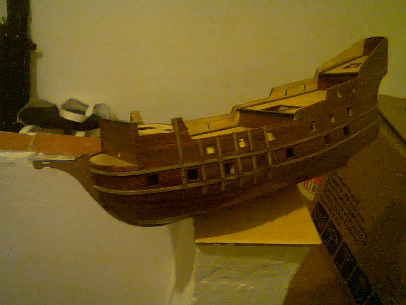

tiene buena pinta amigo, llevas muy bien el forro del casco, seguire pendiente a nuevos avances..

Re: galeon del siglo XVI, San Francisco II
gracias por vuestras respuestas, compañeros, la verdad es que me jode un poco no poder mandarle las quejas a los de artesania latina, y mas viendo que no soy el unico al que le ha pasado, deberia de ser obligatorio para estas empresas, tener una pagina para reclamaciones, pues lo menos que deberian tener, es la atencion de escuchar a los clientes, que al fin y al cabo, somos los que con nuestro dinero, contribuimos a que sigan adelante, pero bueno, que le vamos a hacer.
En cuanto al galeon, ya voy mas contento, pues con el barniz, se ha disimulado mucho los defectillos que he cometido al forrarlo, como bien me deciis, ahora, voy mejor, lo peor ha pasado ya, asi que estoy mas animado, las piezas que me faltan, las estoy sustituyendo por otras de fabricacion casera, pero que quedan bien, ahi mando unas fotos de como voy. Saludos a todos.

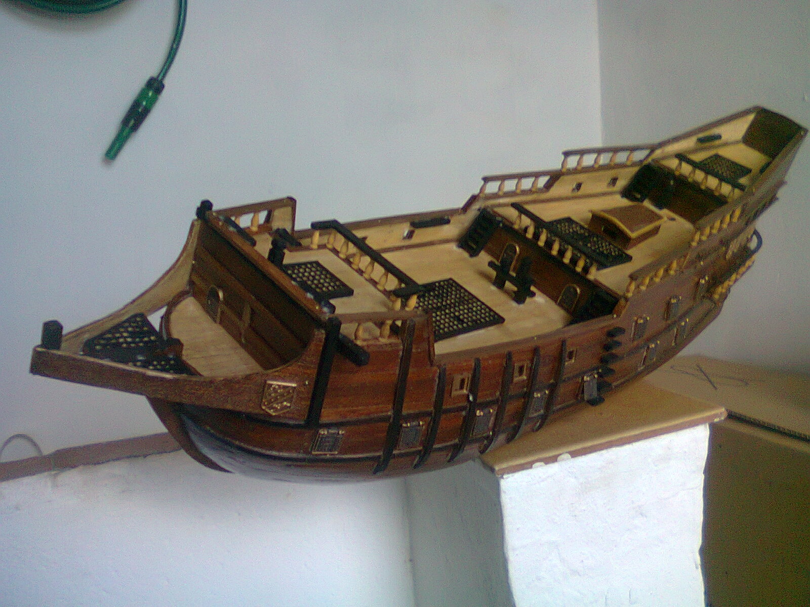

Se ve un avance bastante bonito, me gusta mucho el tono que toma el casco, si me permites una observaciòn, a fin de corregir ya que estas en proceso, las bisagras de la pala del timòn estàn al revès, nada que no se pueda corregir facilmente.
Las que estan fijas a la pala deben ir por encima de las que fijan en el codaste para que se apoyen, ya que en teorìa por el peso caerìa al mar. Por lo demàs vas muy bien, saludos !!

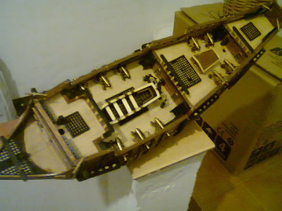

pues no me habia dado cuenta de que tenia las bisagras al reves, tienes razon, pero es que en las instrucciones de artesania latina, viene de esa forma, asi que no todo el fallo es mio, je jeje, ahora estoy dedicandole poco tiempo, por estar de obras en el cortijillo de mi padre, pero para la semana que viene si Dios quiere, retomare el trabajo, os mando una foto de como voy hasta ahora, he tenido otro problema, los cabilleros, segun las instrucciones, tenia que taladrarles unos agujeros de 1mm de grosor, pero cuando fui a poner las cabillas, me di cuenta de otro fallo en el kit, pues las cabillas que segun el plano general, deberian venir, eran de fundicion, con un diametro de 1 mm, pero las que vienen en realidad en el kit, son de madera y miden casi 2mm de diametro, con lo que despues de tenerlos preparados, tuve que hacerlos de nuevo, menos mal que tenia las sobras de las tracas del forro, pues otra cosa que tienen estos tios, es que lo traen todo al milimetro, no sobra nada por si acaso, tienen por seguro que uno no se va a equivocar. Tambien viene de fundicion lso enjaretados, pero no, trae madera para fabricarlos, asi que me he visto negro para hacer el del baupres; al final no he sido capaz, y he tenido que hacerlo de otra forma, no soy capaz de cortar, sin partirlo, la forma redondeada de la proa. En fin, un saludo para todos.

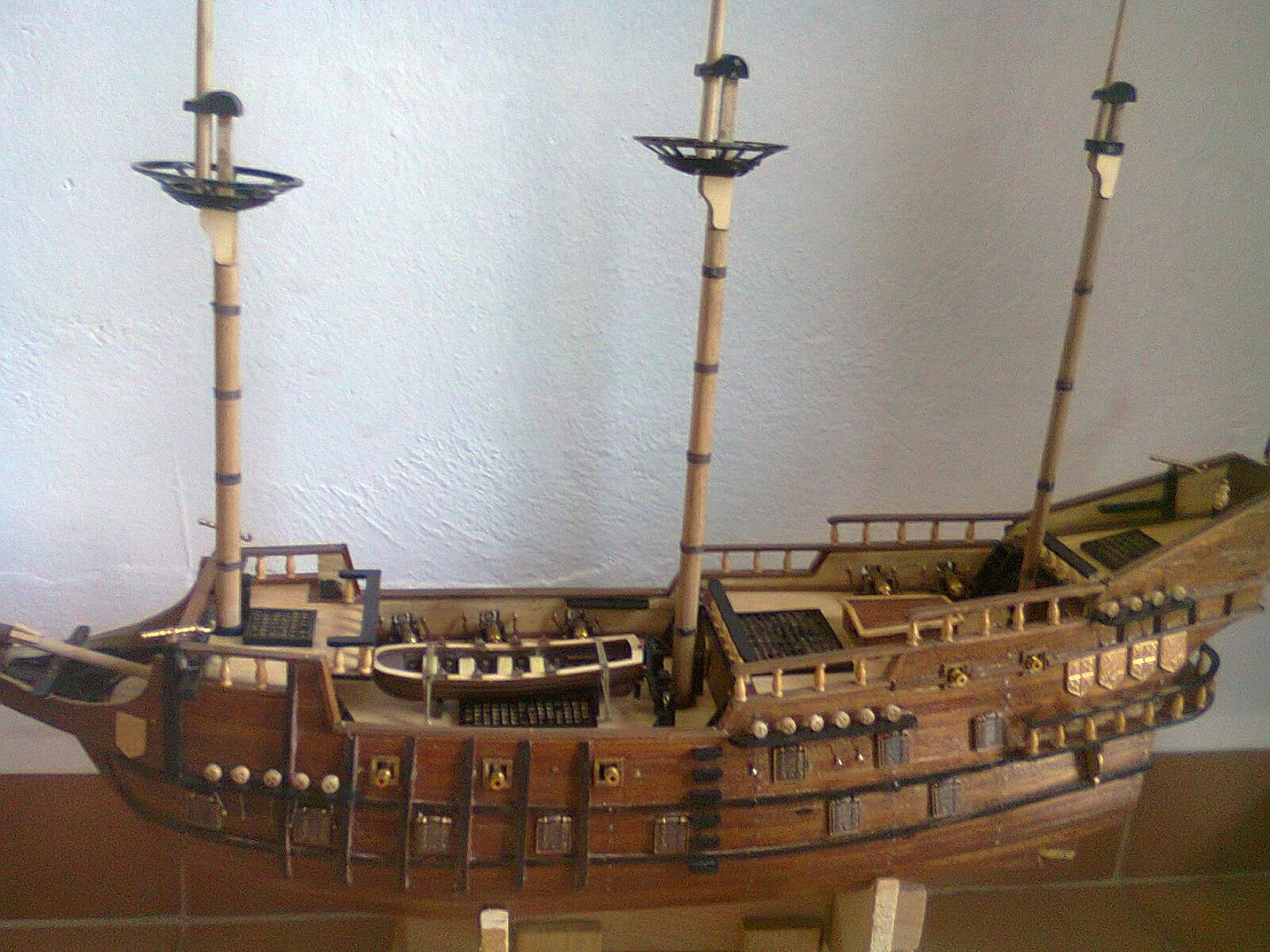

hola de nuevo, ya va la cosa mas adelantada, gracias a que mientras buscaba el pliegalistones, para adelantar, fabrique las piezas ( cabilleros, enjaretados, etc), y ahora solo las he tenido que ir encolando. Tengo un problemilla, no viene como se amarran las bigotas a los palos, si va de una bigota de babor a la otra de estribor, o si cada una va independiente, y si es asi, como se amarran al palo. Ya vere como lo hago, ahi mando otra foto de como voy. Saludos a todos los modelismonavaleros que una u otra vez, se han dignado contestarme a mis dudas o simplemente comentar algo, feliz semana santa a todos.

asi va por ahora, a ver como me lo monto con el enebrador para lo de las bigotas, un saludo a todos
