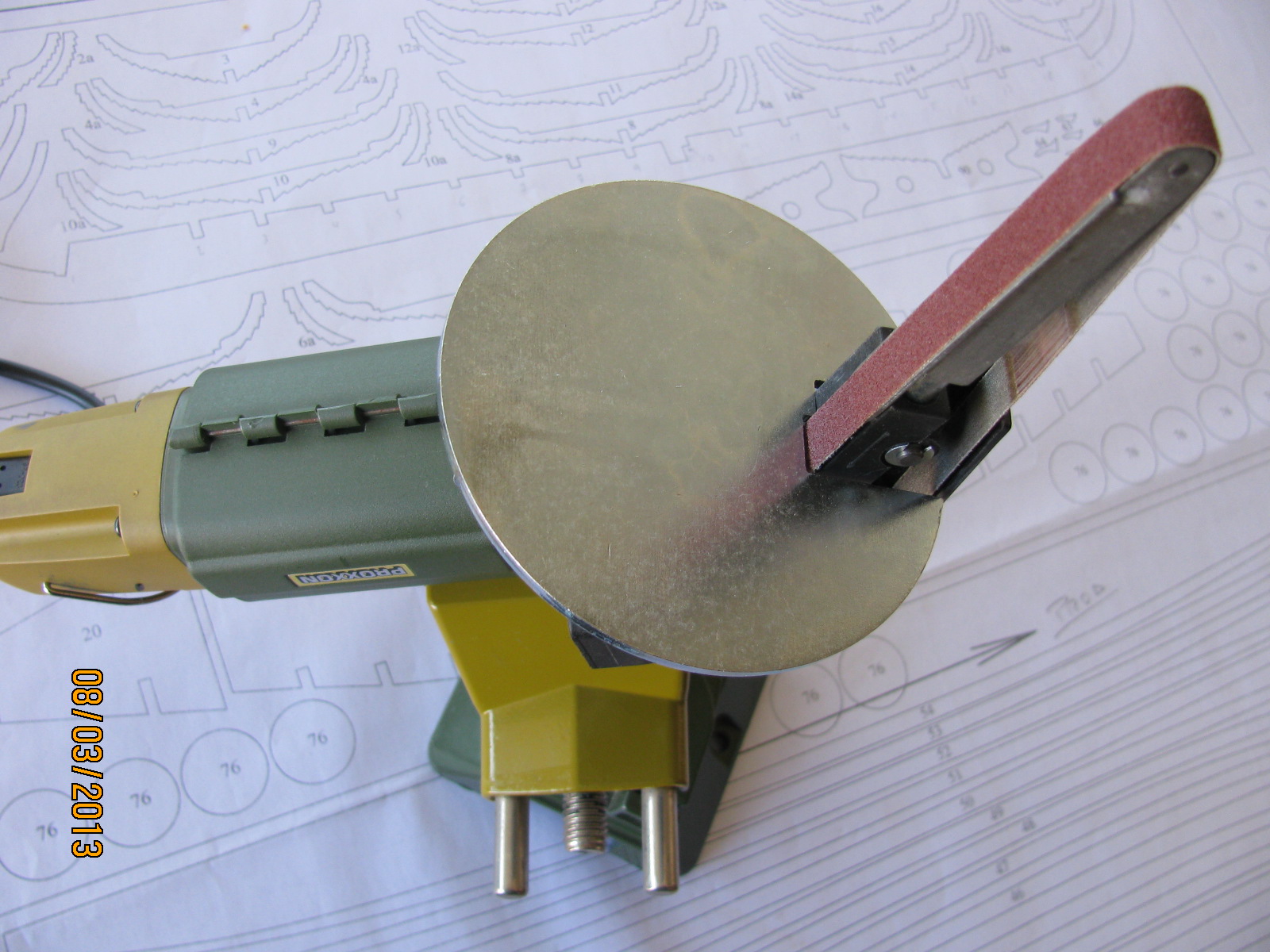

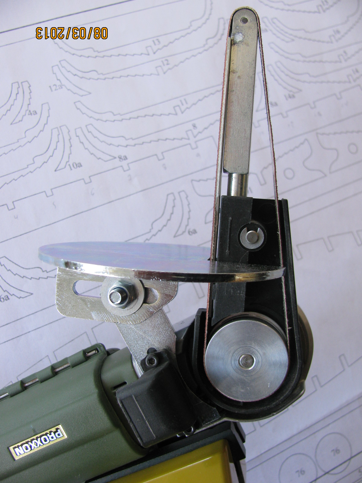

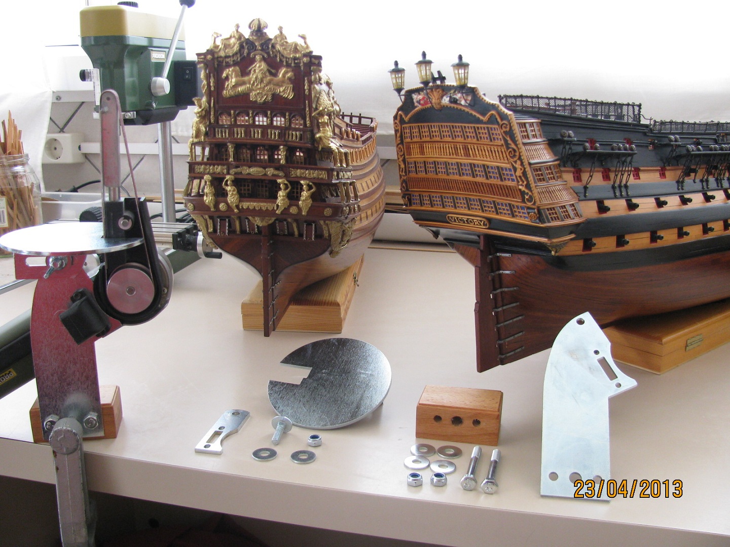

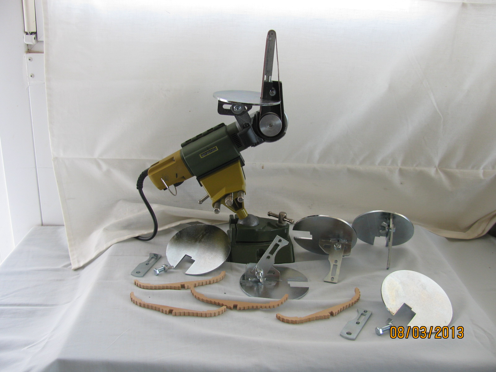

Hola amigos, os presento esta - mini/mesa regulable - diseñada y adaptada para la pequeña lijadora de cinta Proxxon 220/E. Esta construida en chapa de acero de 3m/m, y se presenta con un acabado protector de baño galvanizado.
Os paso unas cuantas imágenes por si queréis prepararos una igual, en el caso de que no tengáis medios para hacerla y estéis interesados en la - mini/mesa regulable - podéis contactar conmigo, bien M/P o barcosliberto1@hotmail.com

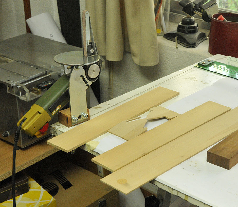

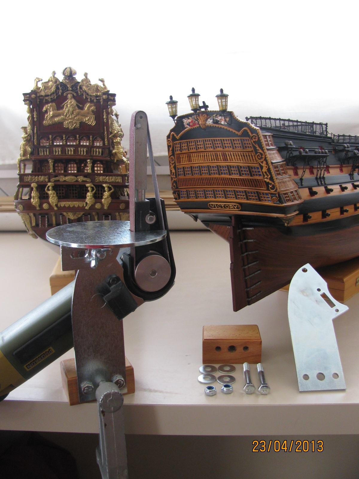

Ya he recibido el invento de Liberto.
Es muy ingenioso y queda de maravilla.
Con esto se multiplican las posibilidades de la lijadora que pasa de ser una máquina para trabajar a mano alzada a una máquina estática con plato soporte.

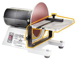

Una sugerencia !!
creo que tendría bastante mercado una mesa mas general para las lijadoras "caseras" que muchos montamos pero que no cuentan con una.
Ademas que pudieras controlar el ángulo.
Pongo una imagen , marcando en amarillo lo que quiero decir. Con el transportador en el lado.
No es algo dificil de hacer, y si sale por un precio razonable seriamos muchos los interesados.
Yo la pedí a Micromark, pero ni me contestaron.
Que opinais?

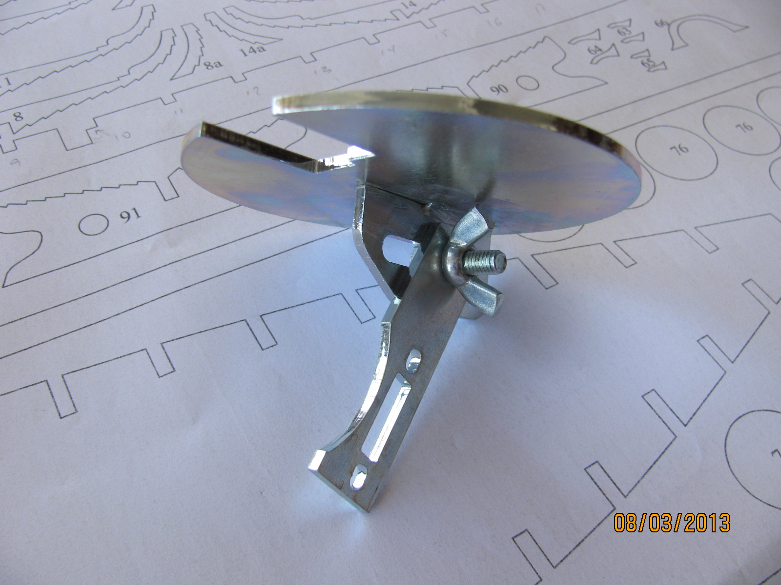

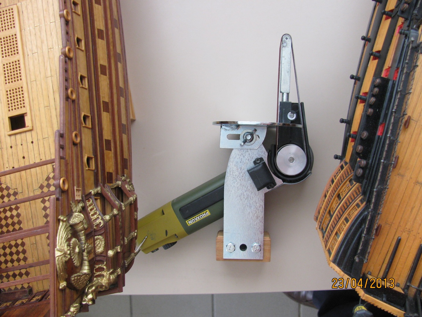

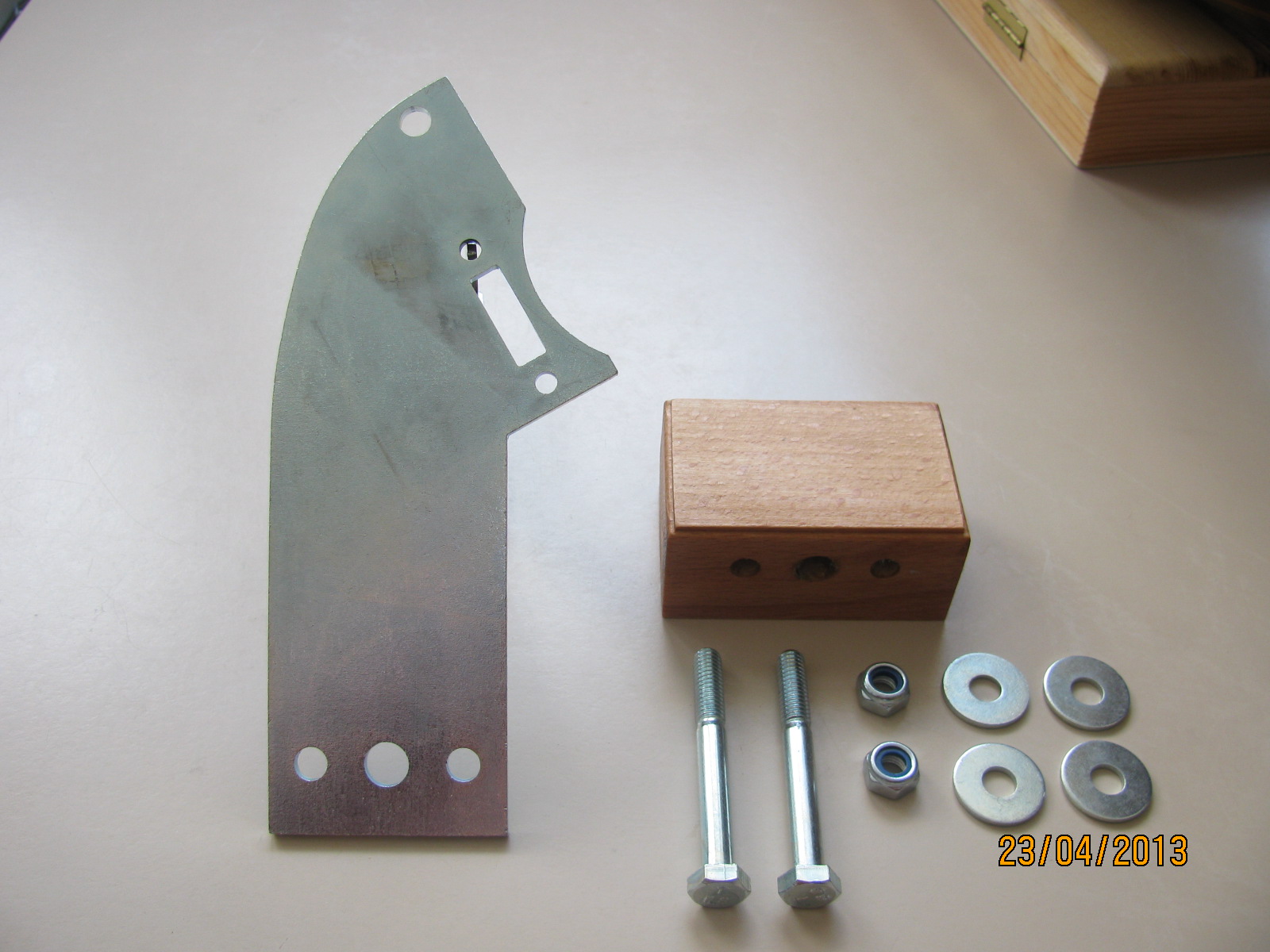

Hola amigos, aqui estoy de nuevo para presentaros el conjunto de mesa y la nueva placa de sujeccion para la lijadora de cinta Proxxon BSL 220/E, que cubre perfectamente el espacio dejado por la descatalogada abrazadera Nº 28410 de Proxxon.
Conjunto completo. Mesa, placa de sujeccion, y accesorios de montaje.
Imagenes 018 / 020
Placa de sujeccion y accesorios de montaje.
Imagenes 012 /013
