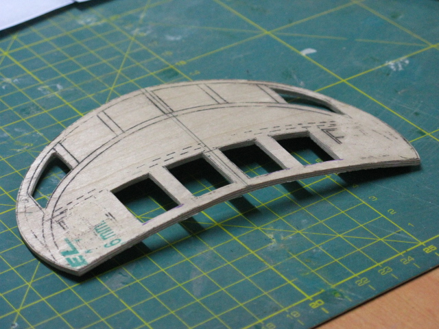

El de abedul vale el doble, es mucho más estable y mucho más duro, por este motivo no lo he utilizado para cuadernas y quilla aunque sí para pequeñas piezas y, pegando varias chapas de pequeño espesor para hacer placas curvas como por ej. el espejo de popa.
son dos chapas de 1,2 mm. y otra de 0,6 mm. pegadas juntas sobre curva.
