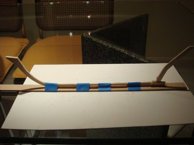

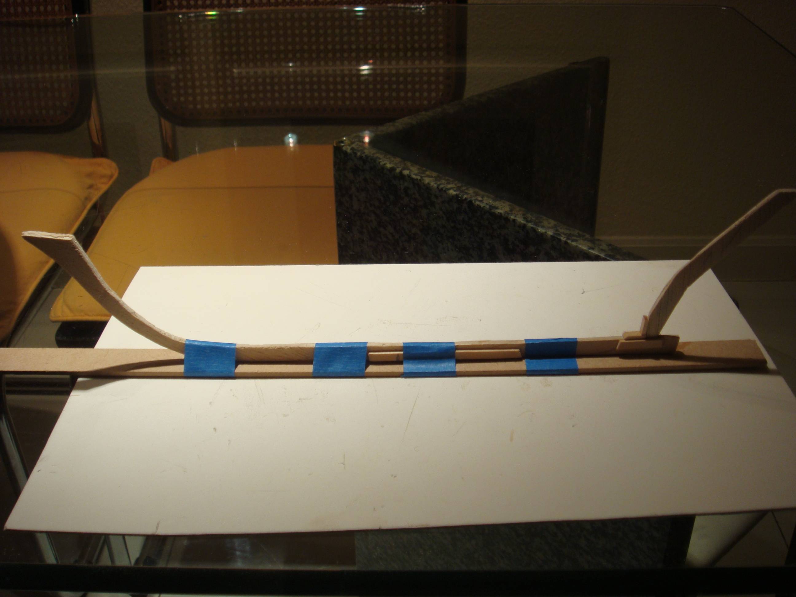

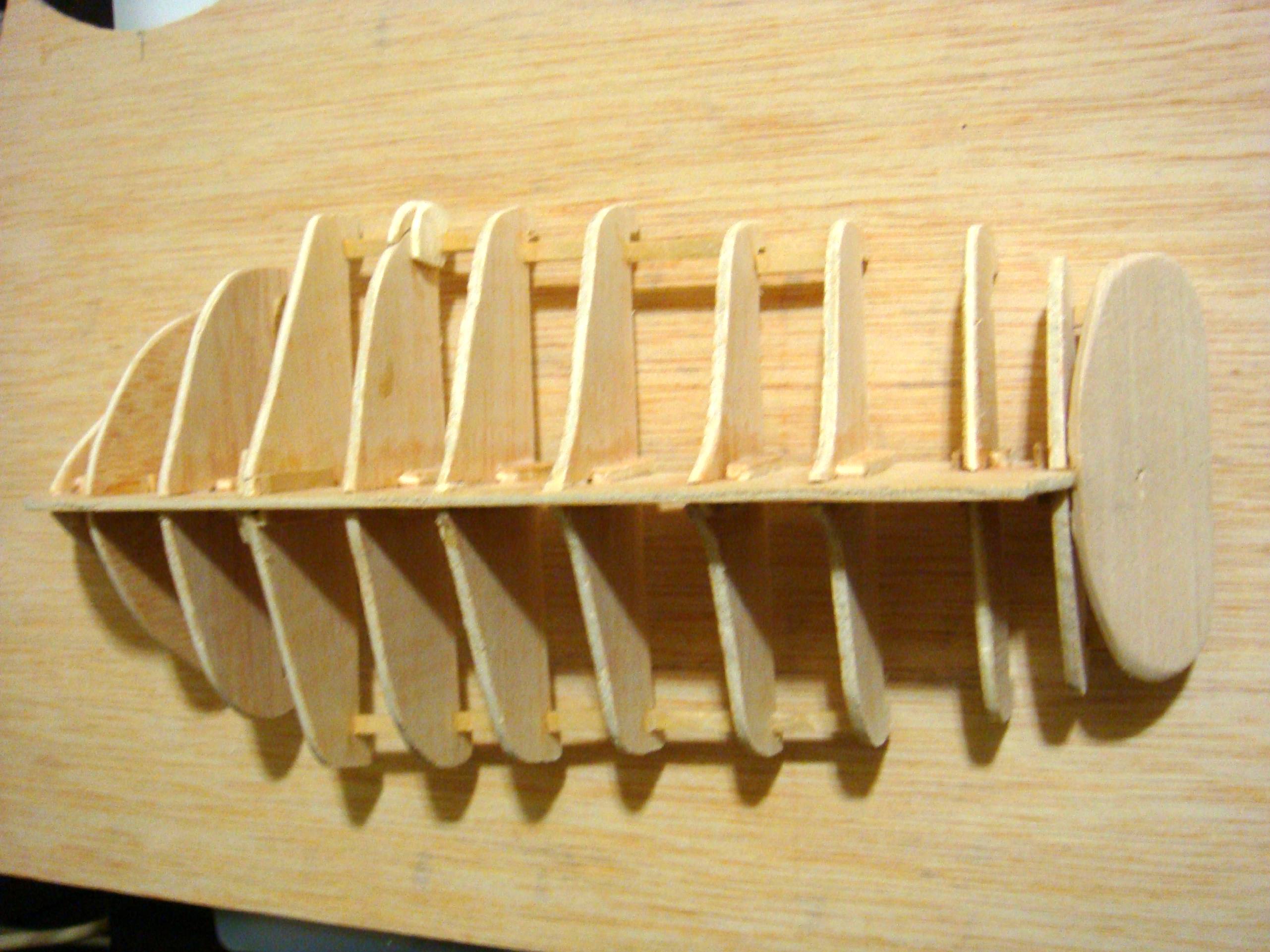

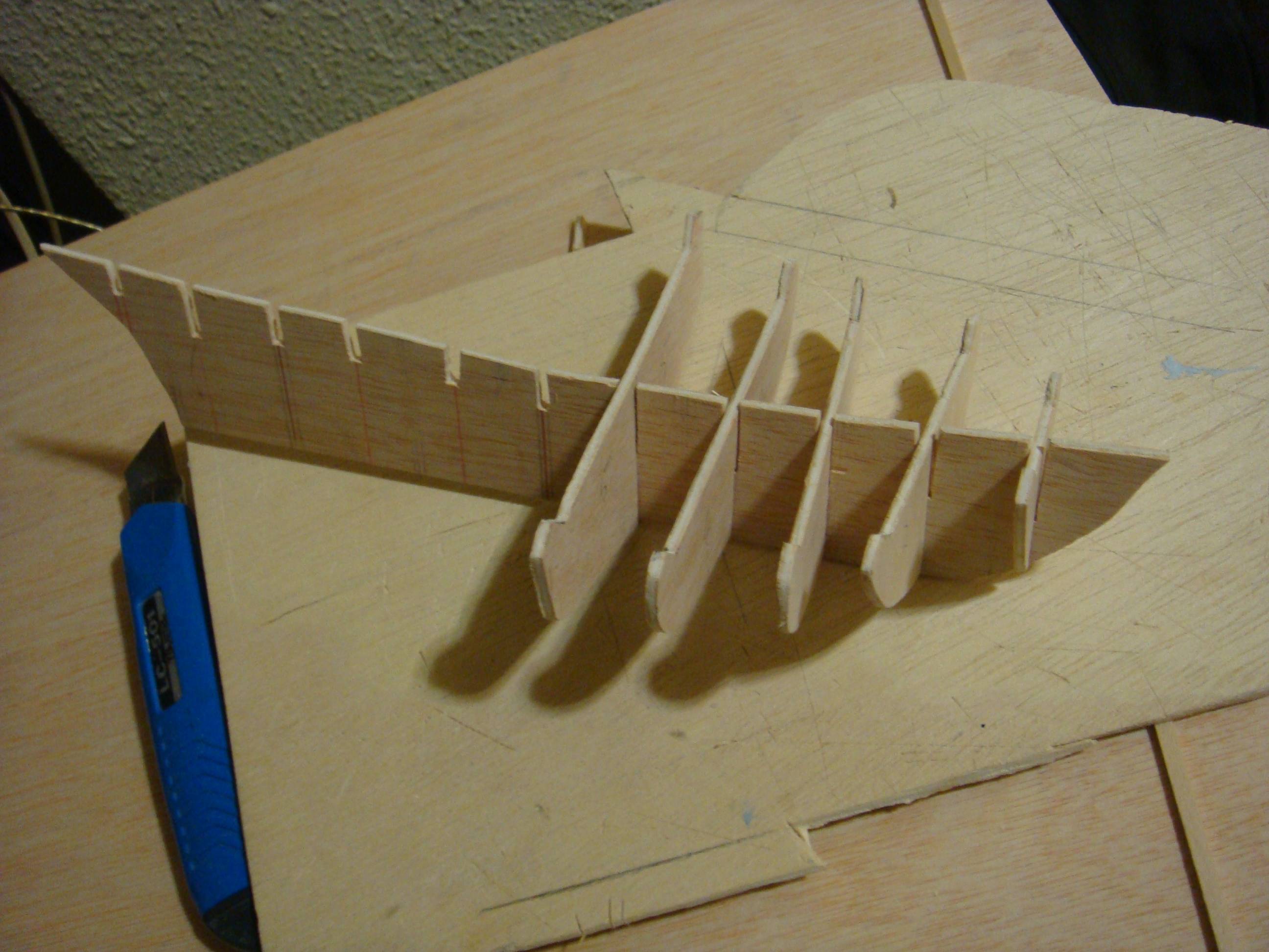

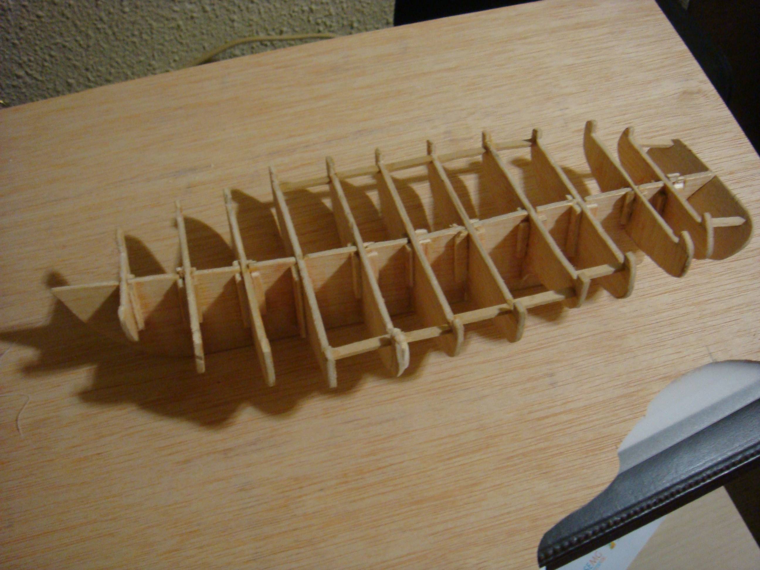

iniciamos con la quilla,roda y codaste.Okume.
Okume de la tienda de manualidades

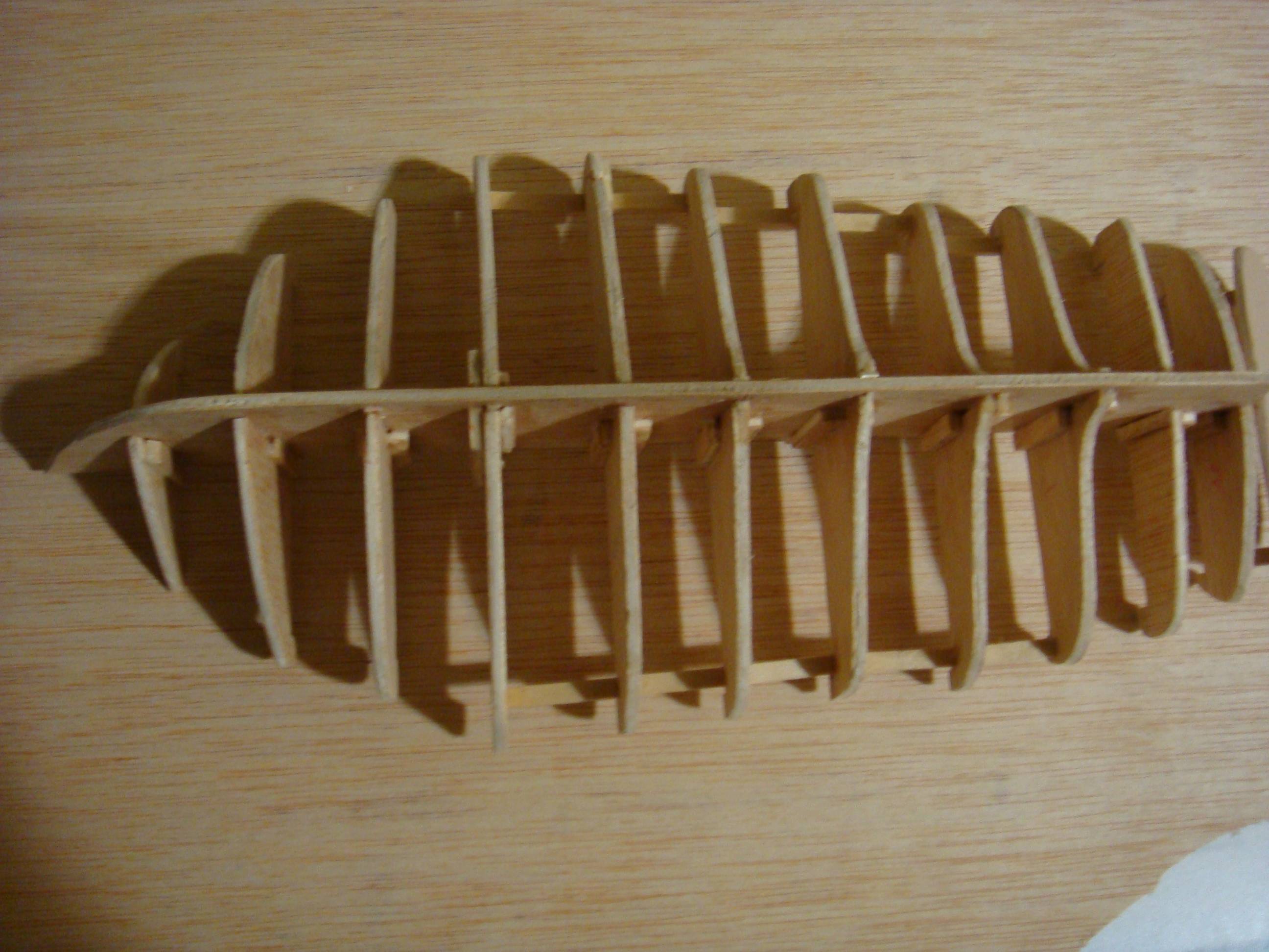

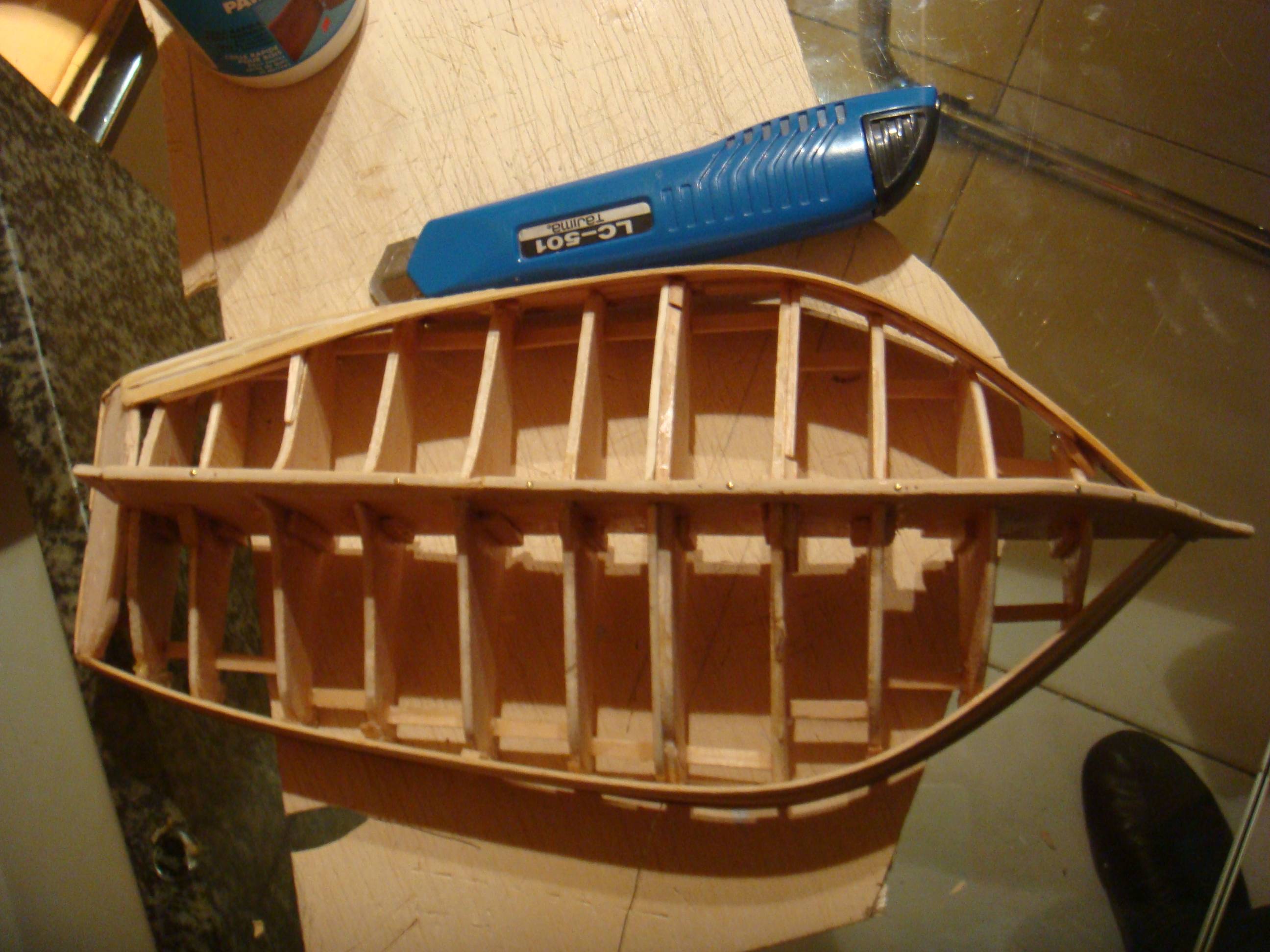

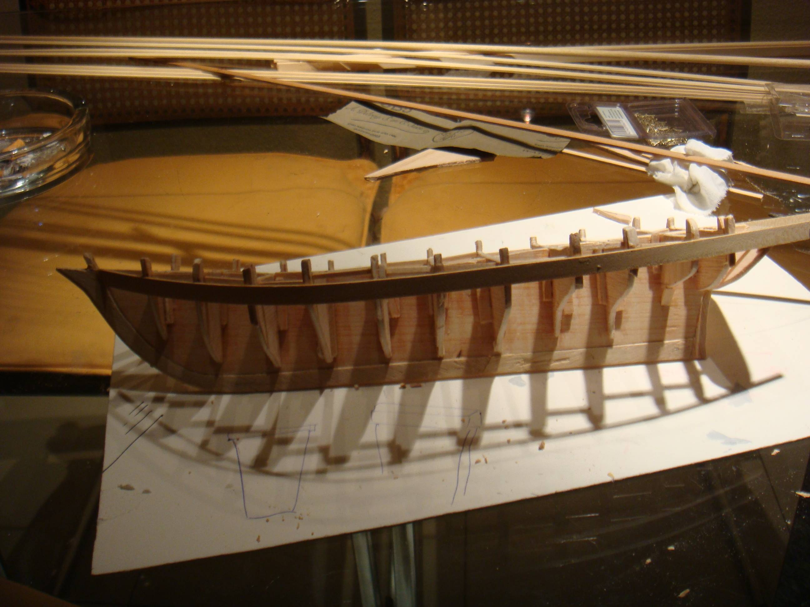

Primer error al numerar las cuadernas La 4ª tenía que estar donde la 6ª.Hasta que no estuvo todo encolado  ni fijarme.

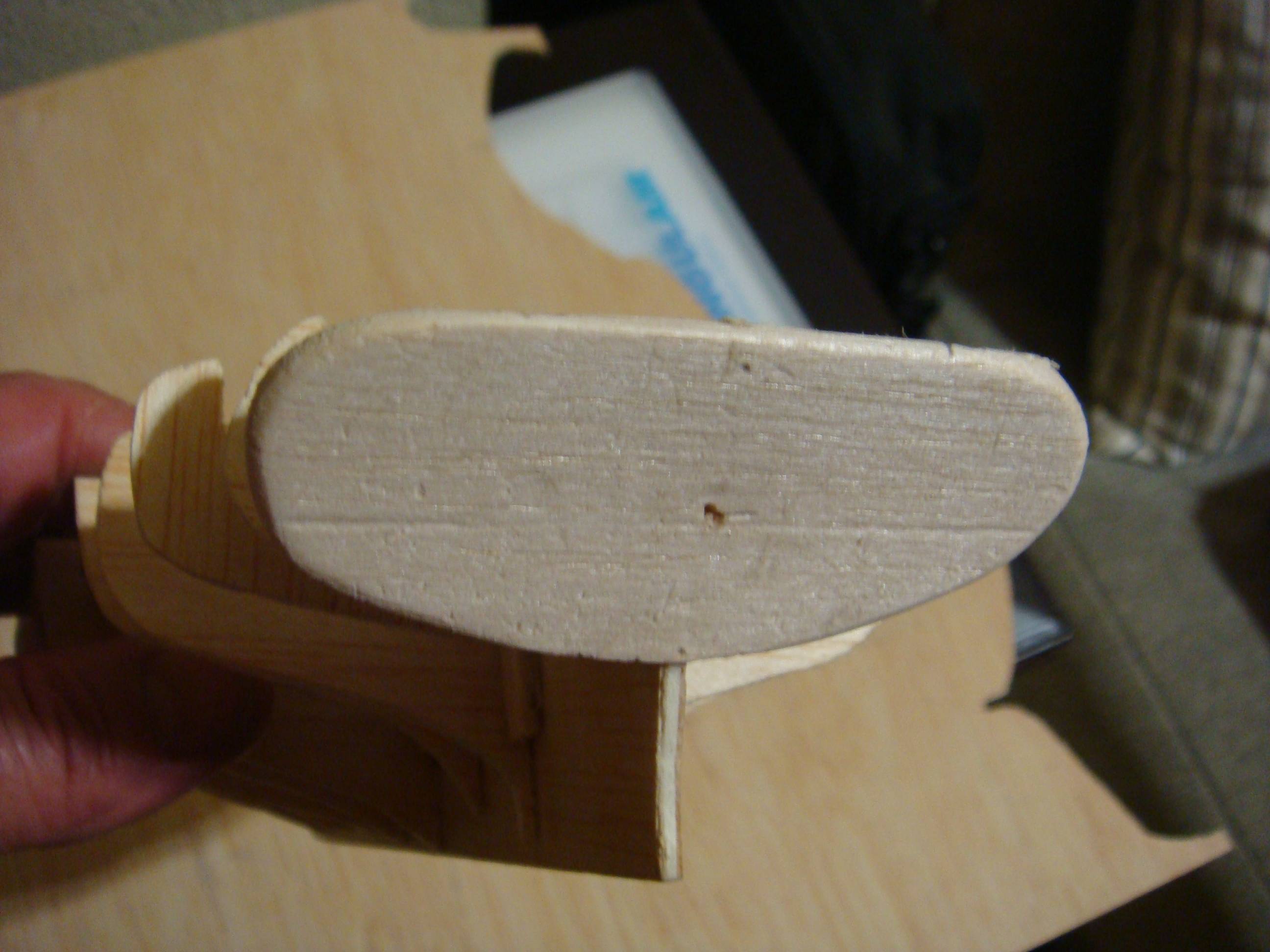

También  boca abajo
También boca abajo

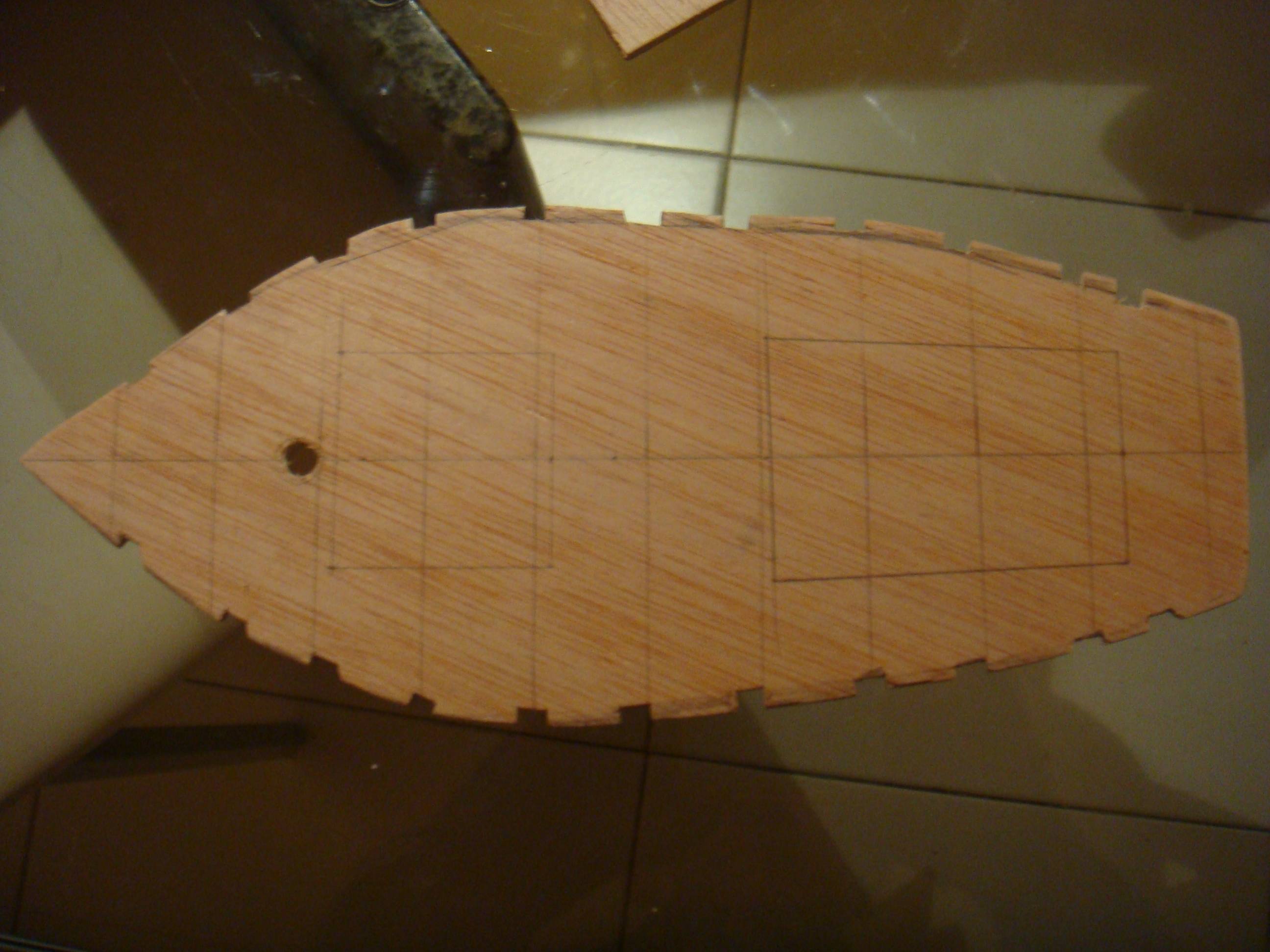

Ya me parecía a mí. Algún añadido y avante
Se vé que no sé dibujar. Es balsa de lo que me quedaba

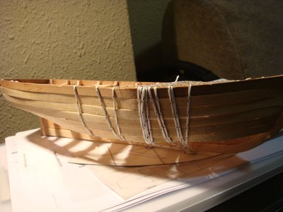

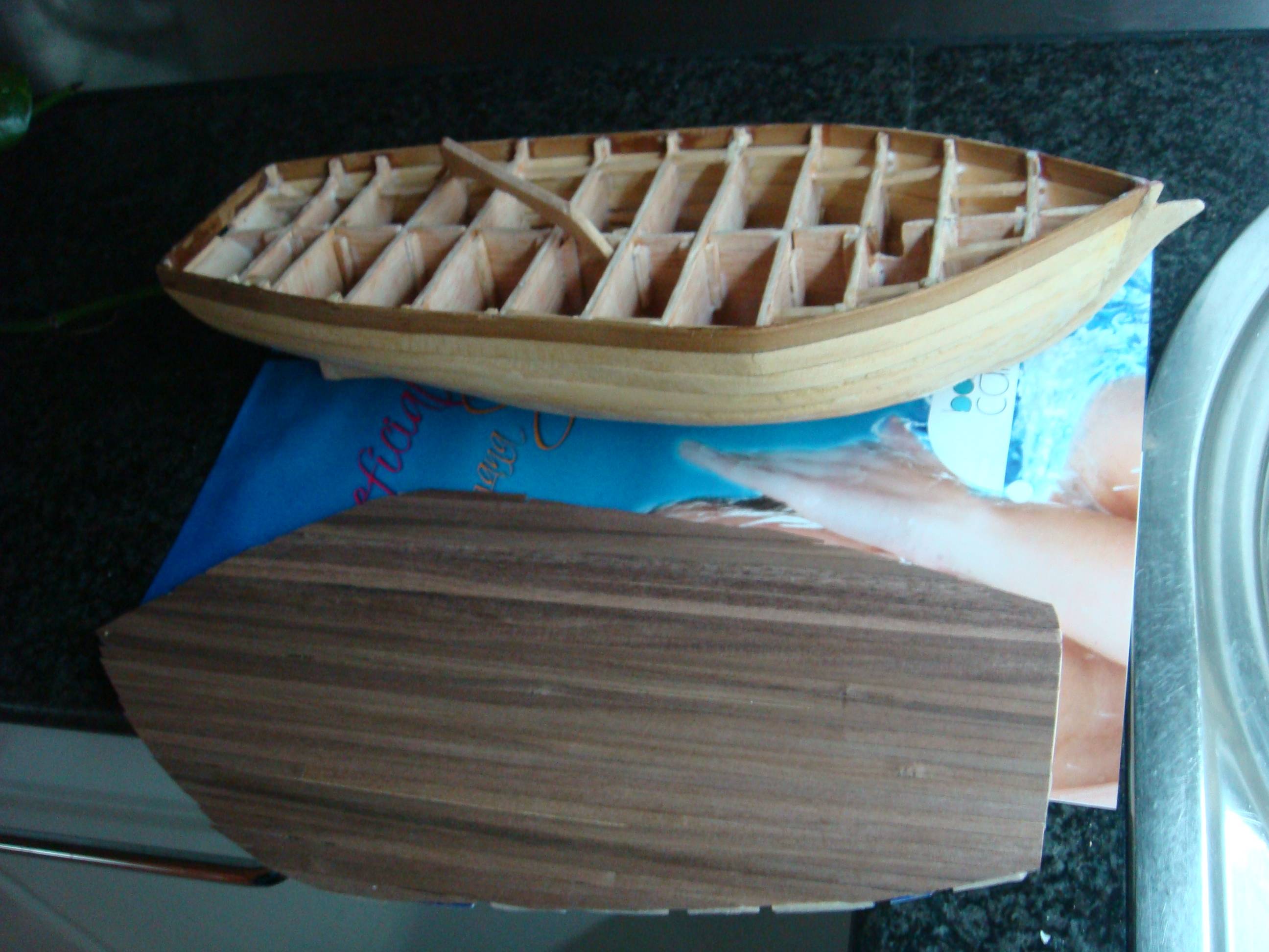

Para forrar tuve que ir a la tienda de modelismo que tengo a mano.De esto na saben nada porque pedí consejo y me lo tuve que dar yo.Creo que compré Ramín.

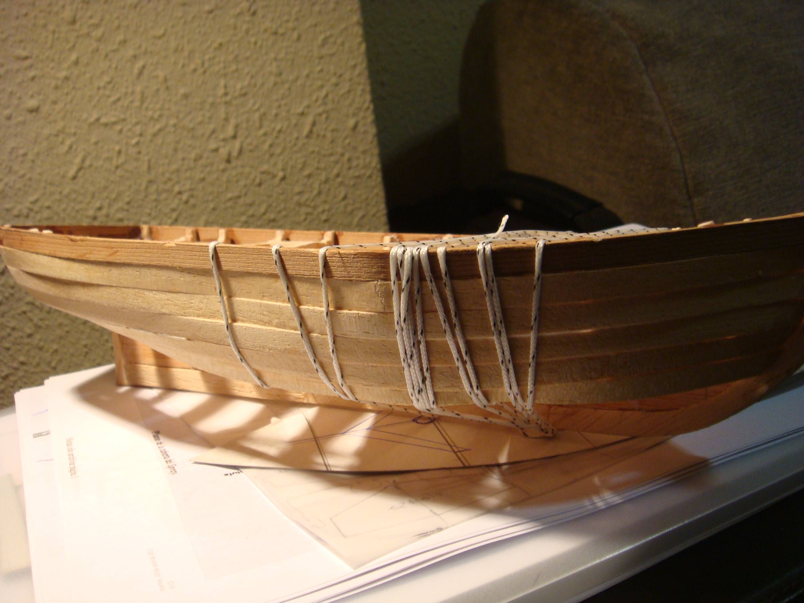

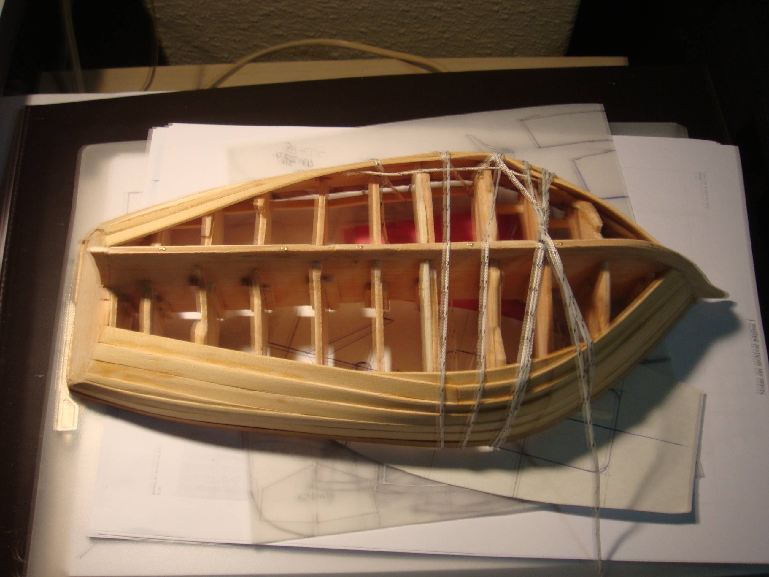

Ya se vé que las tracas tenían la manía de abrirse a nivel de la famosa C4

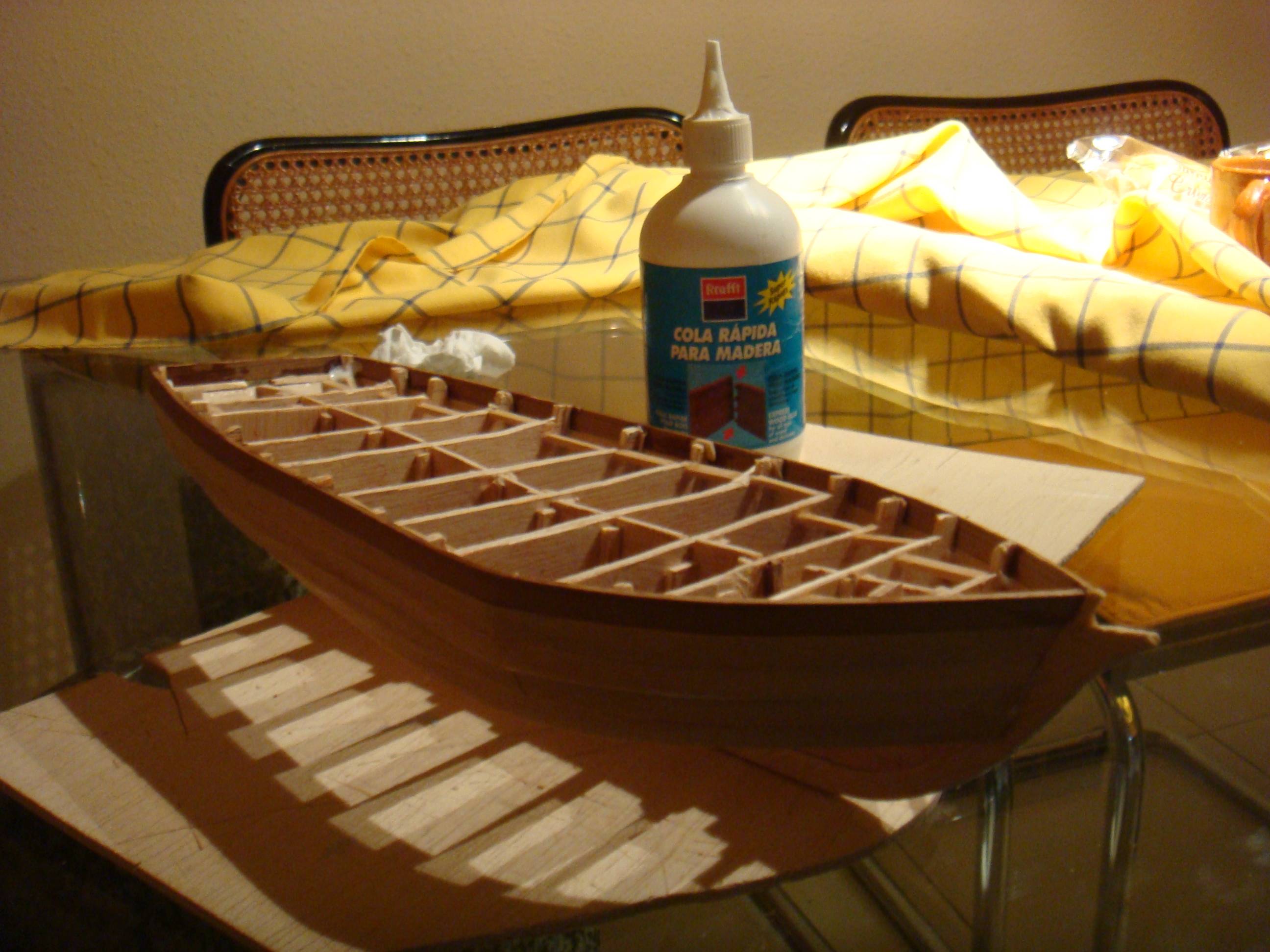

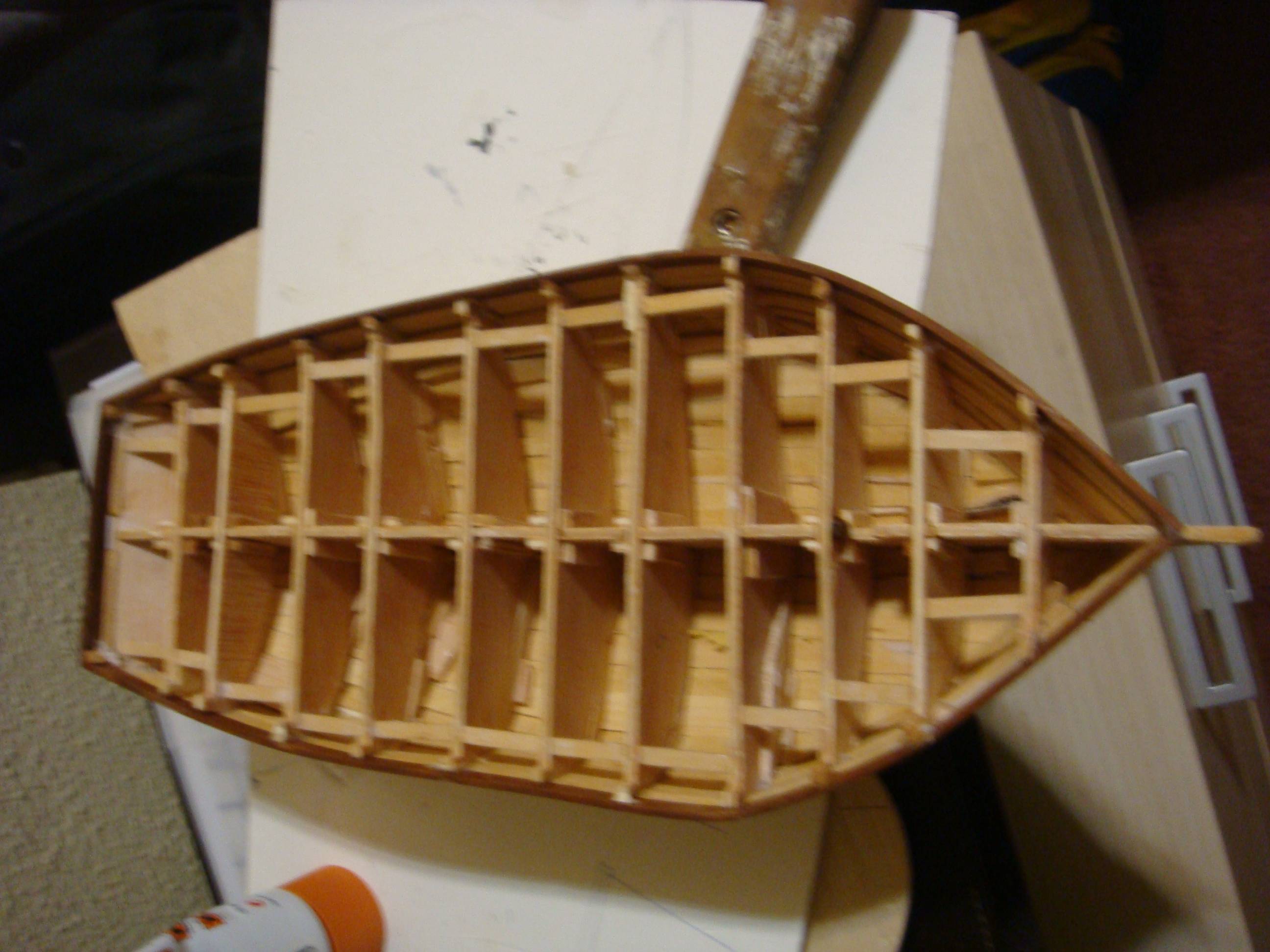

Va tomando forma.Hay una inflexion a partir de aquí porque el barco es bastante plano de pantoque.Era estable porque tenía sus kilos de cemento.

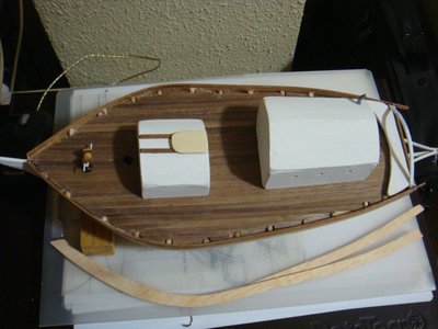

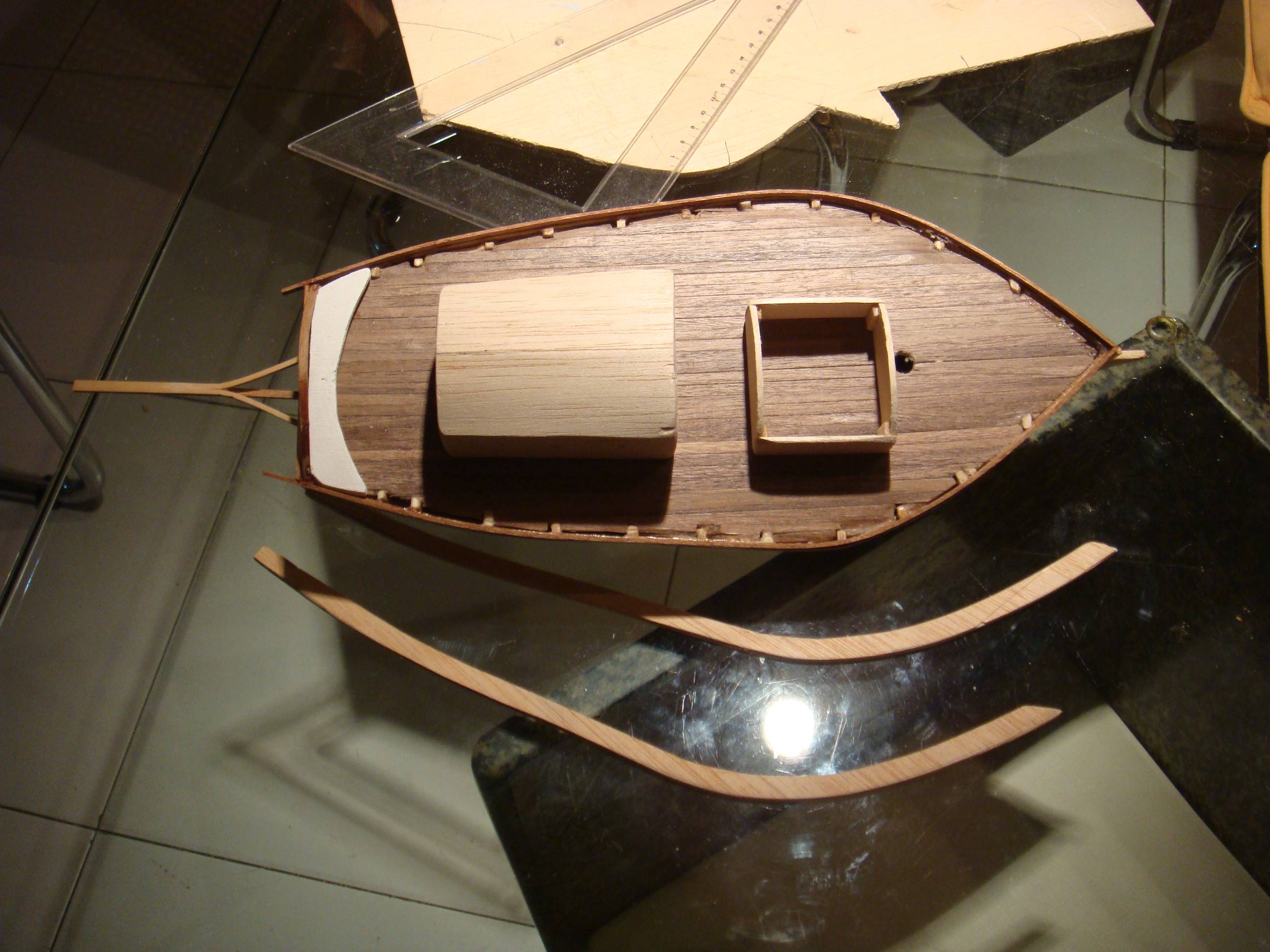

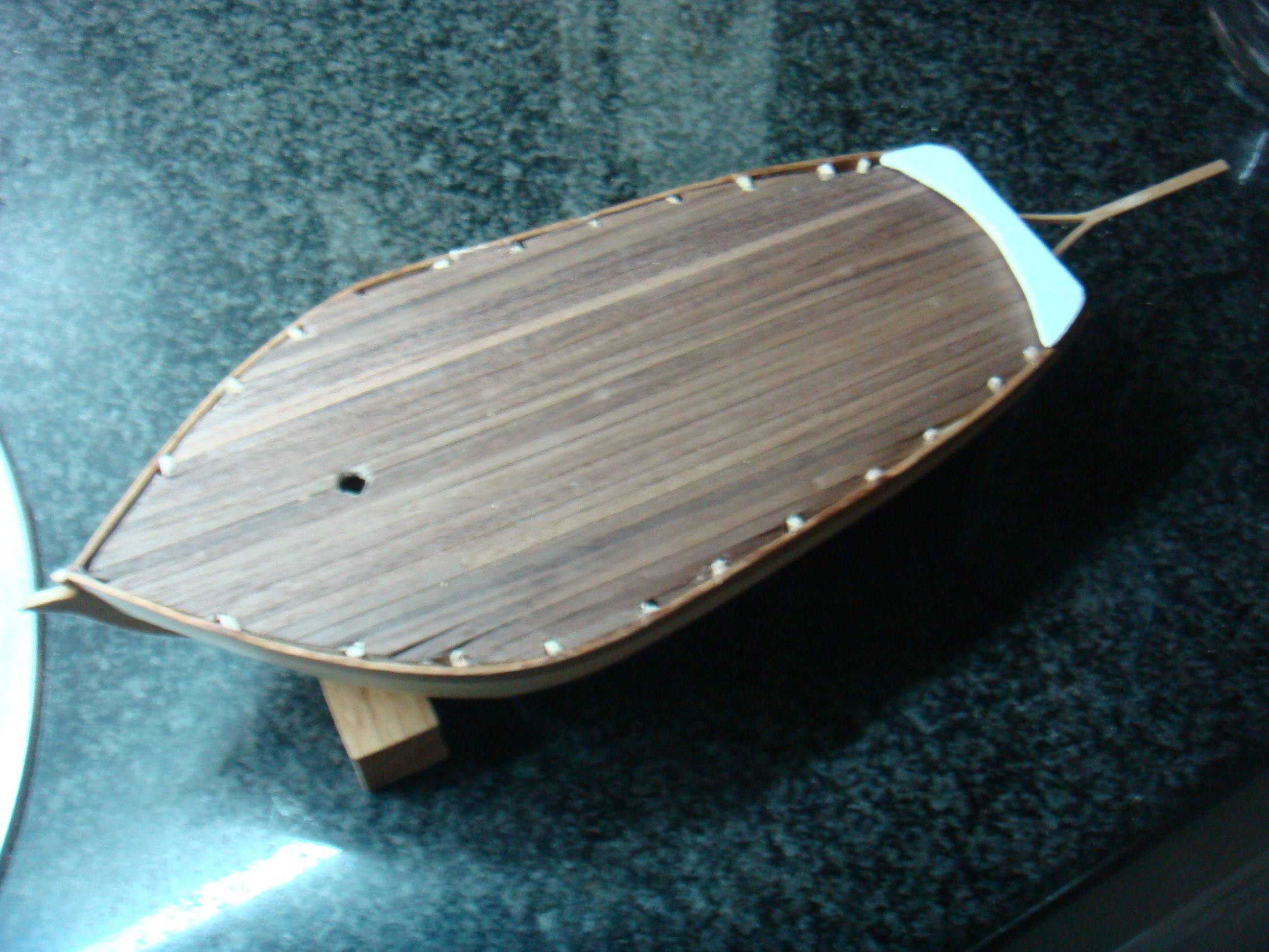

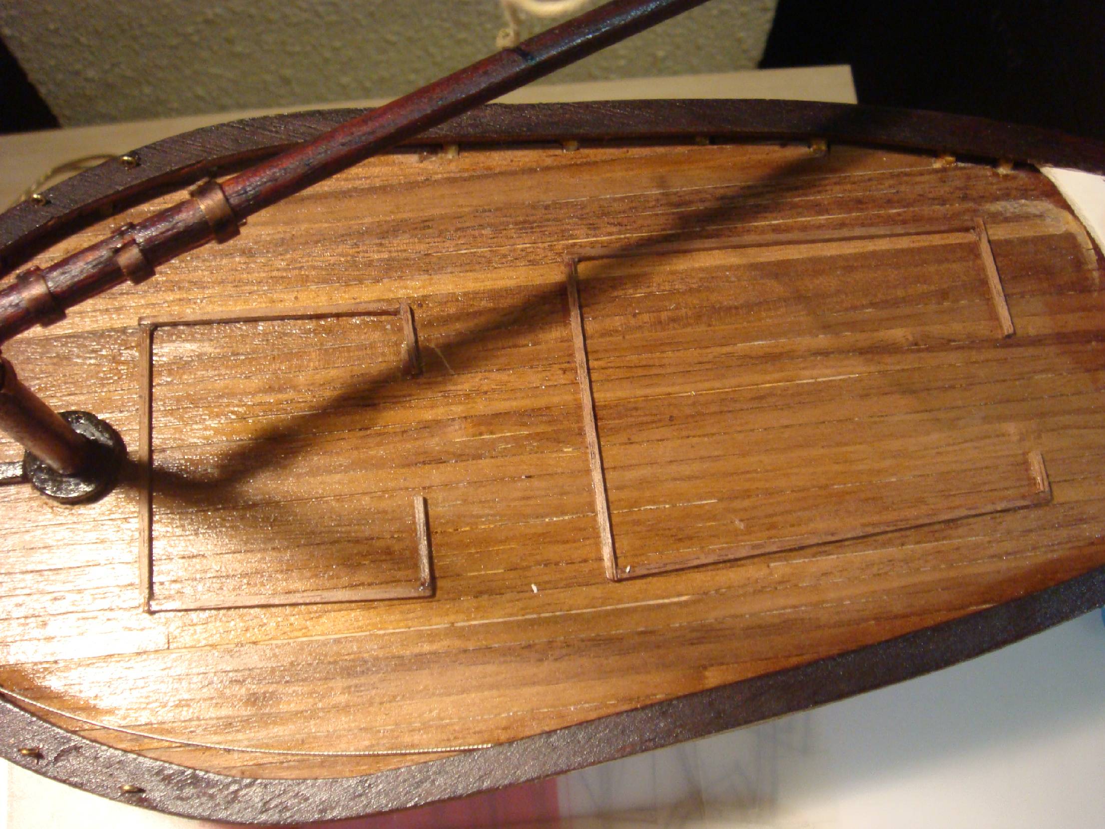

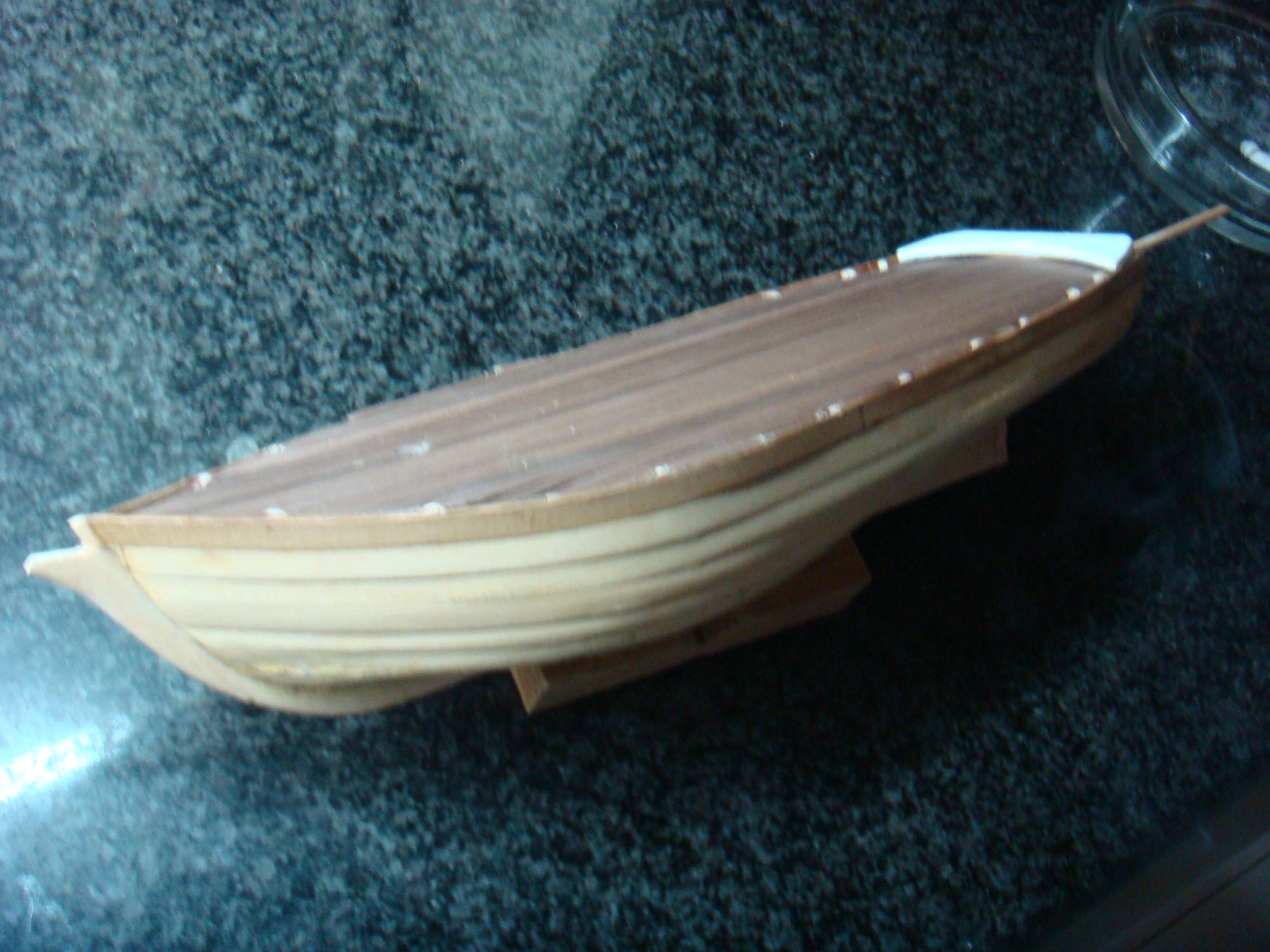

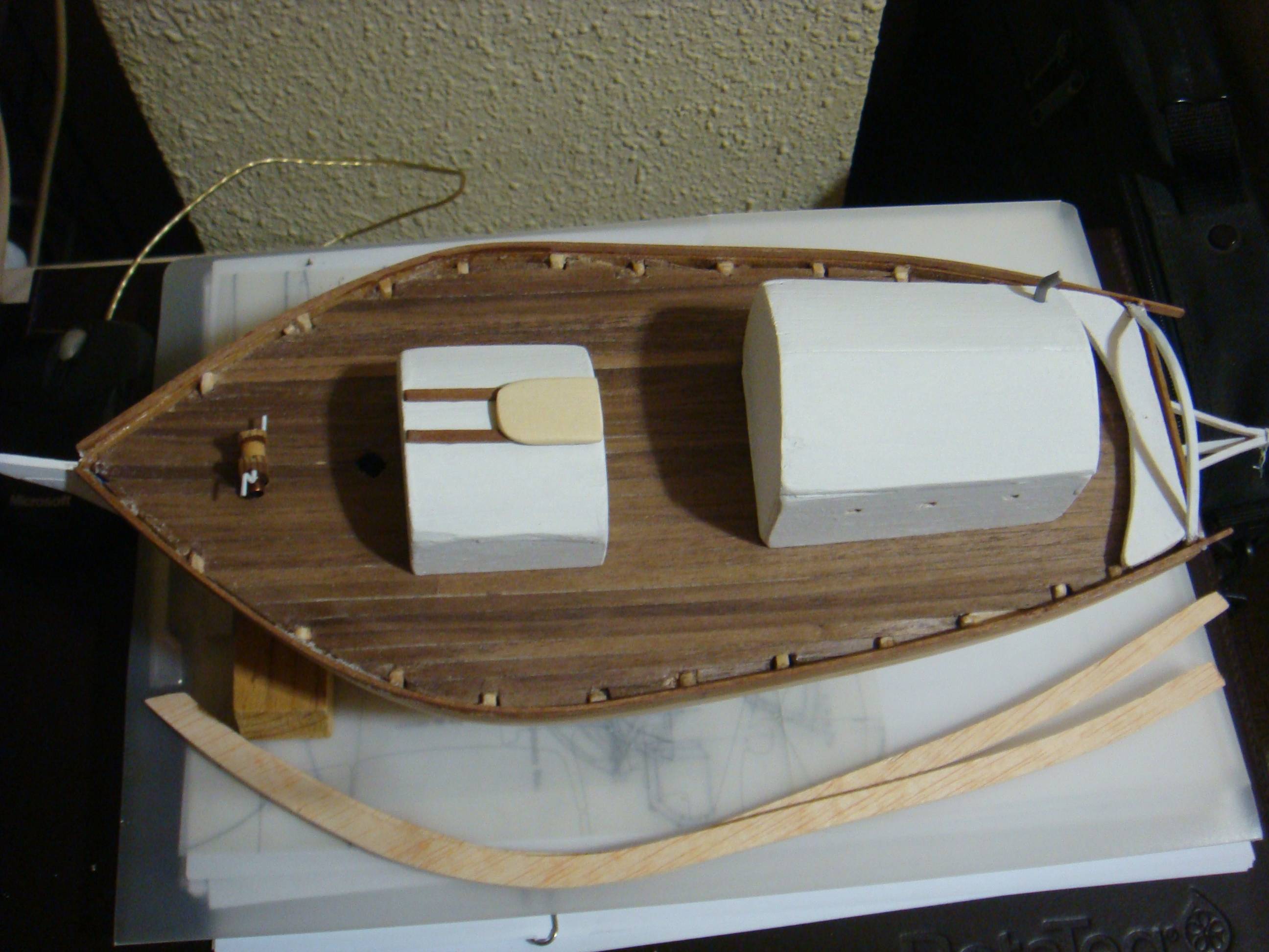

Presento la cubierta por el método personal
Seguimos forrando .Parece construcción en "tingladillo"

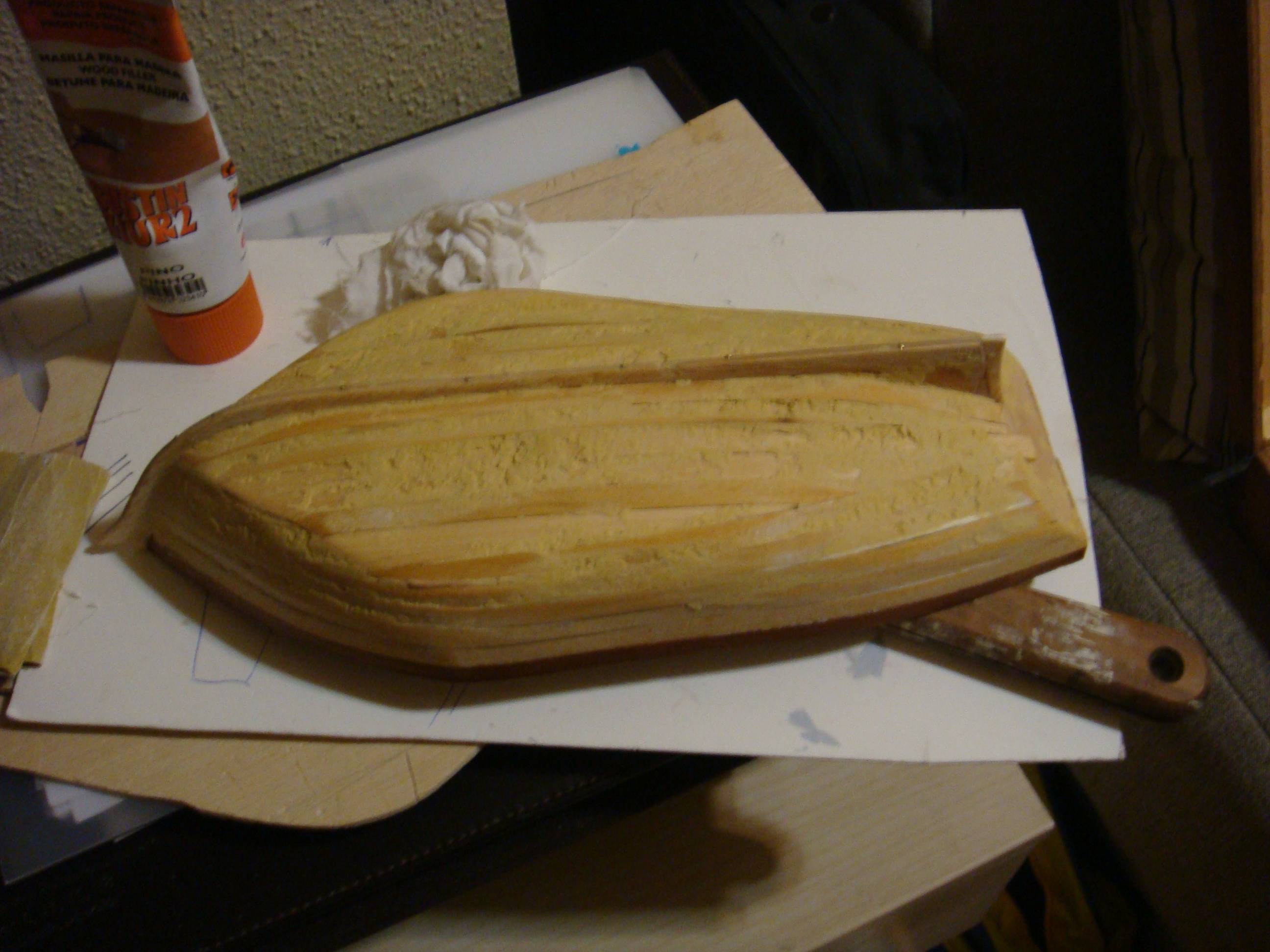

Alguien me puede recomendar iuna psata restauradora. Yo utilice una de ferreteria que s como una masilla que se seca,hace bolas y se lija fatal.Mejor hacer las cosas bien y que no hagan falta masillas.

En la ultima foto vemos la falsa cubierta.Sigo poniendo fotos si me deja Internet

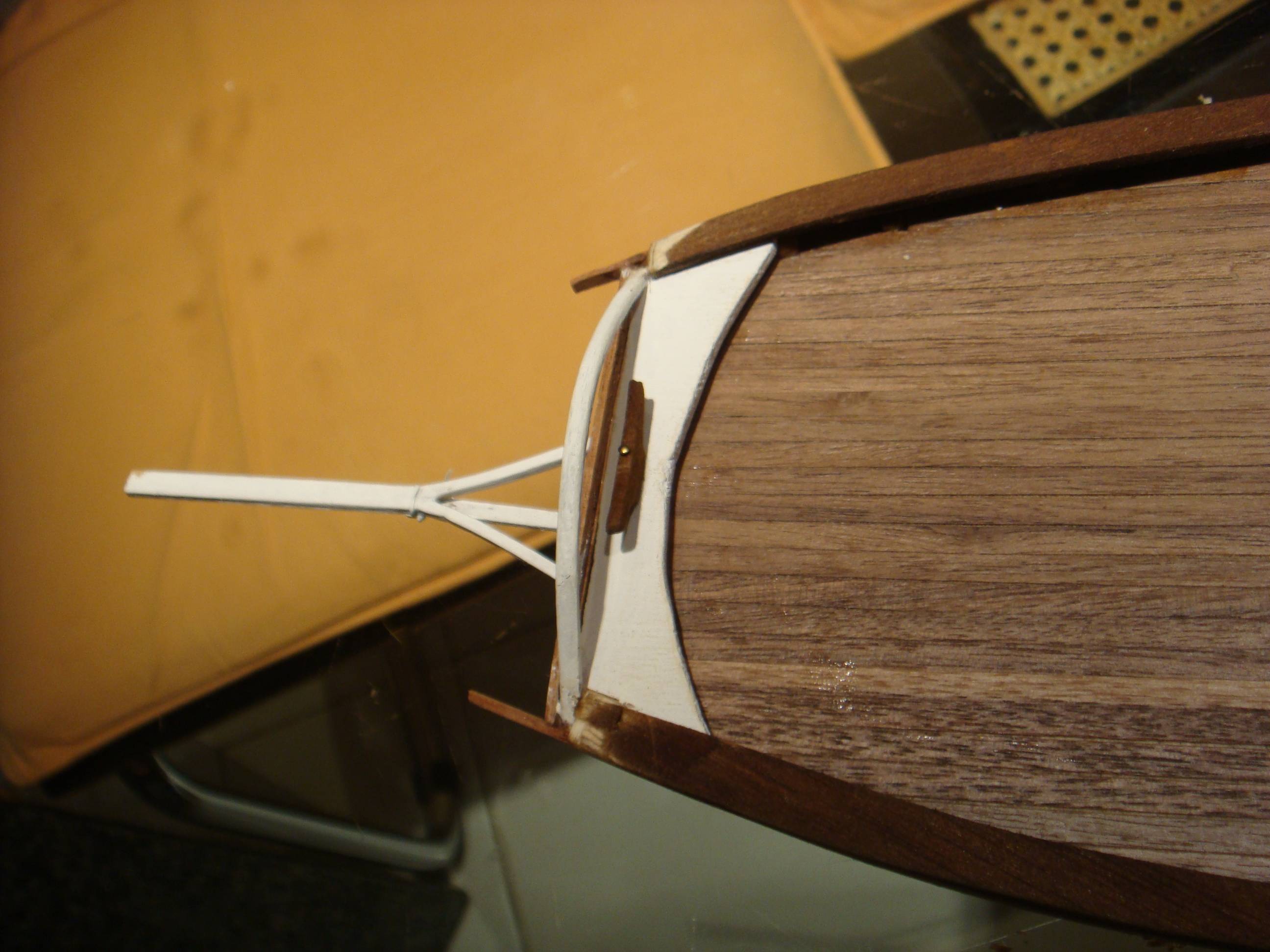

Intenté doblar para hacer las tapas de regala Al final opté por cortar el okume y no cro que quedó tan mal .

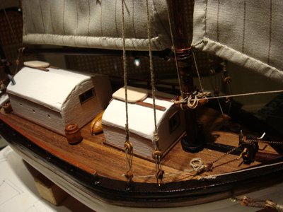

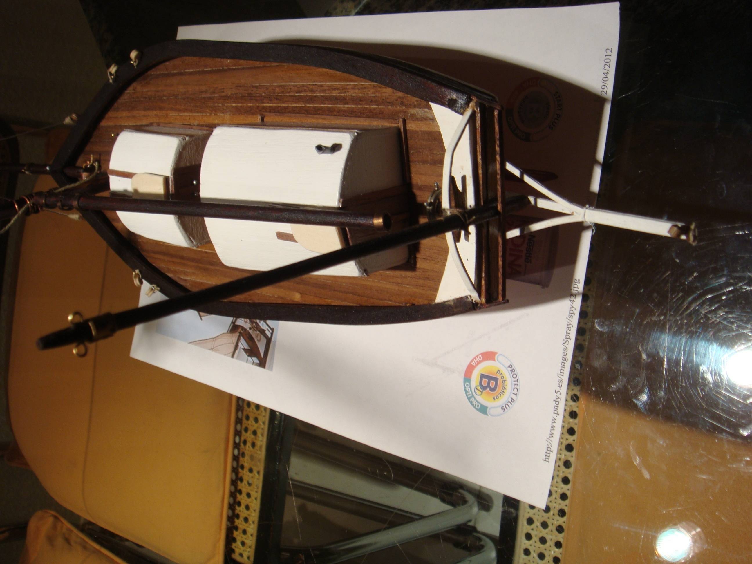

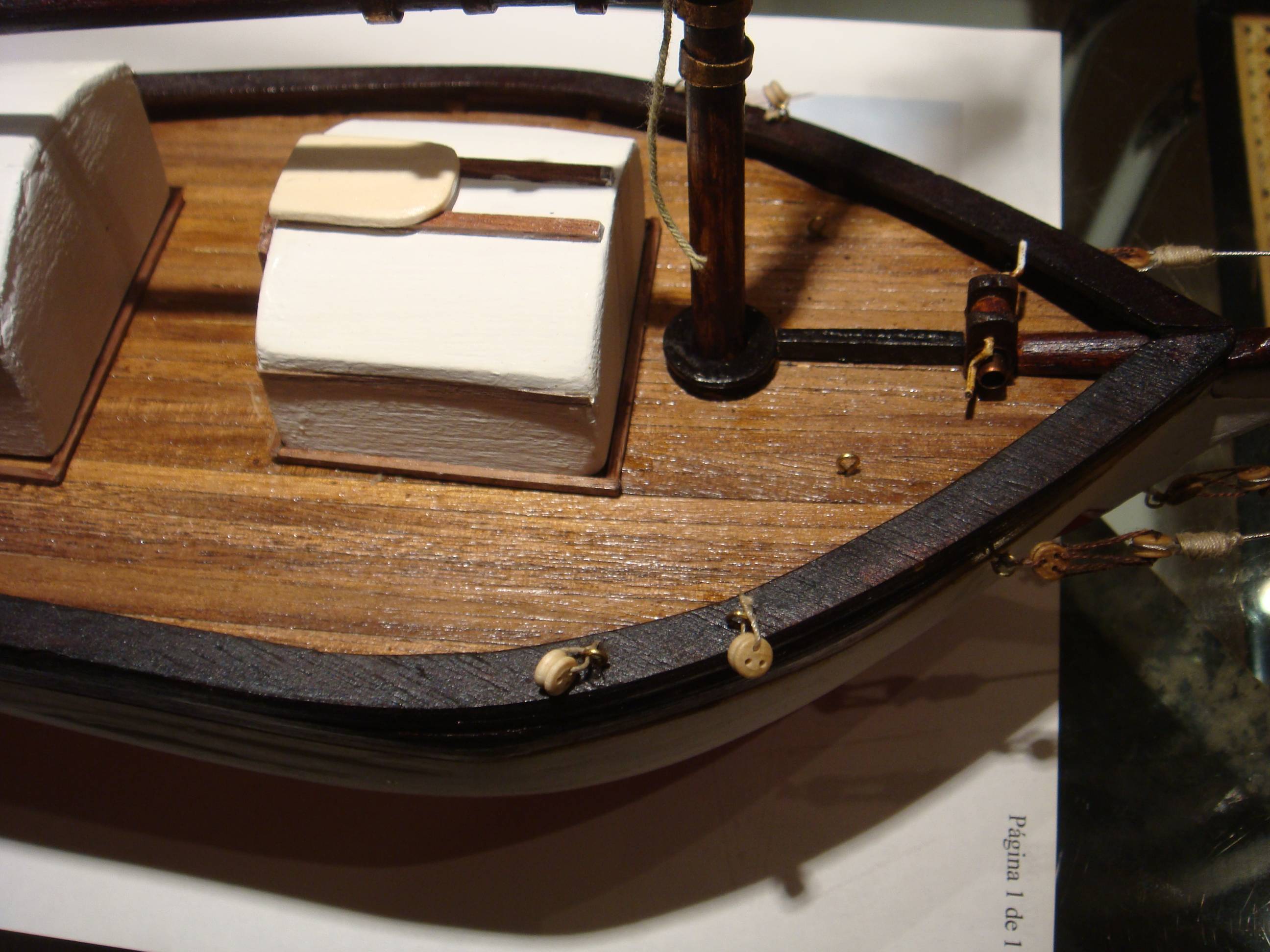

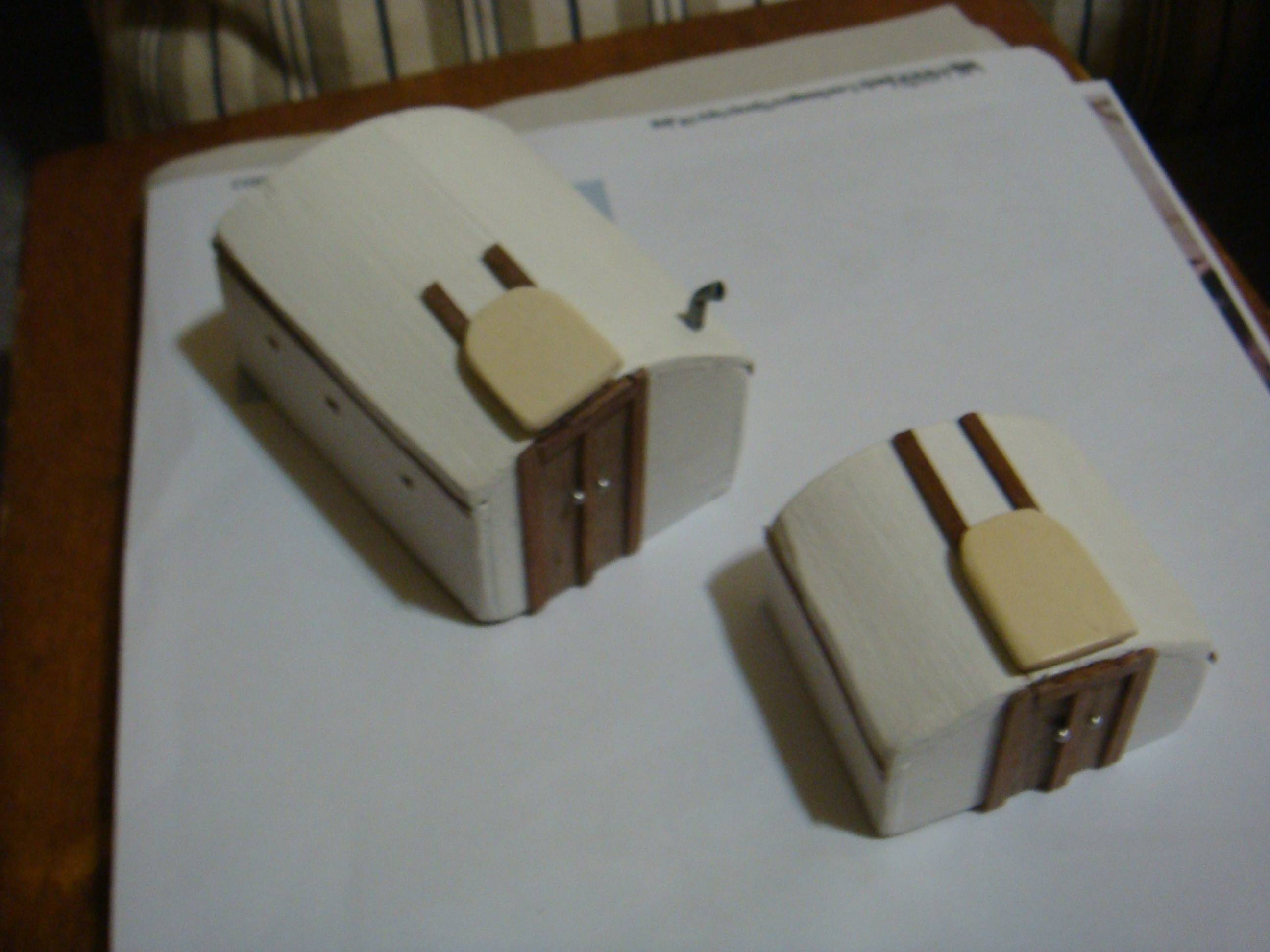

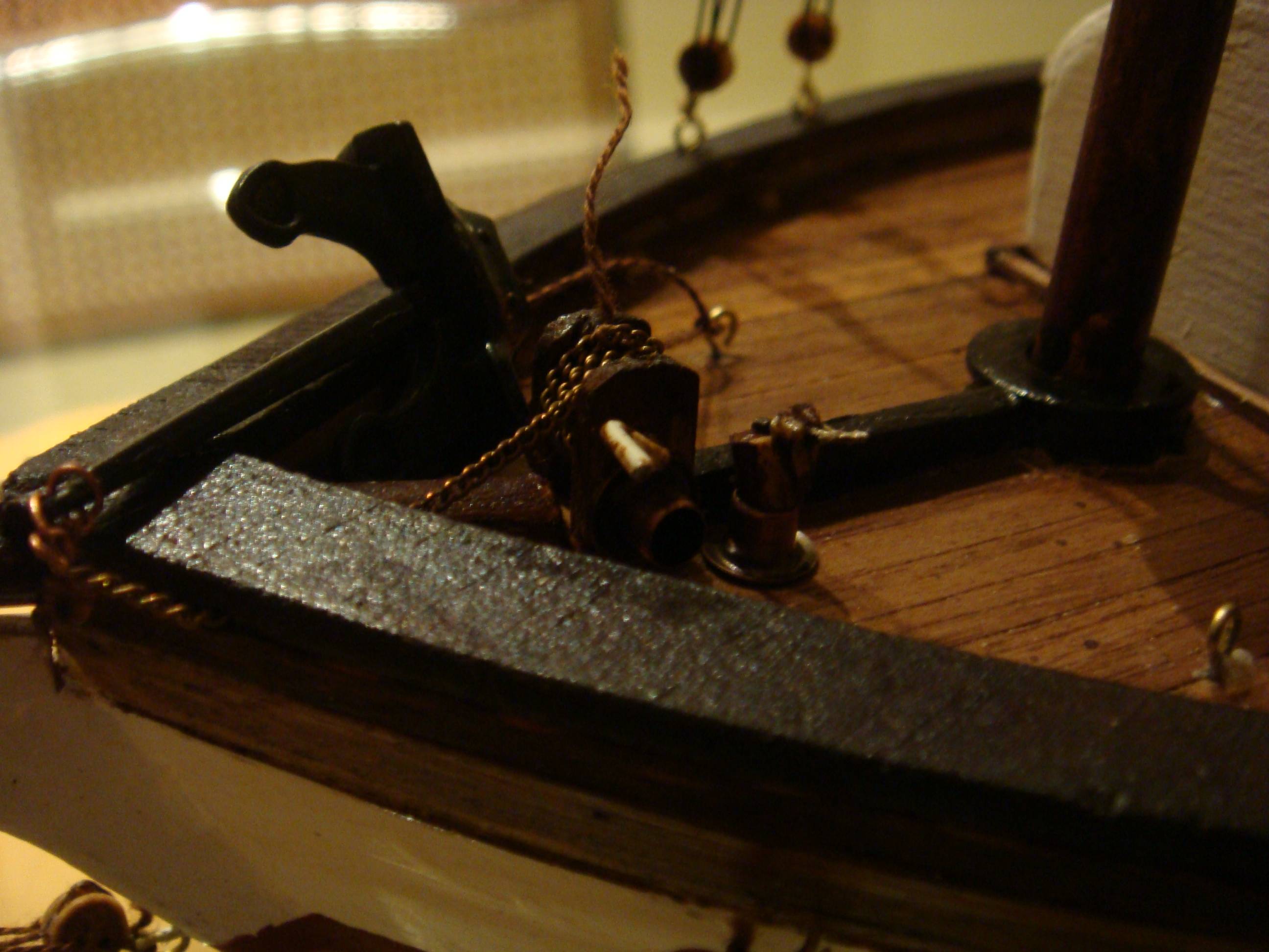

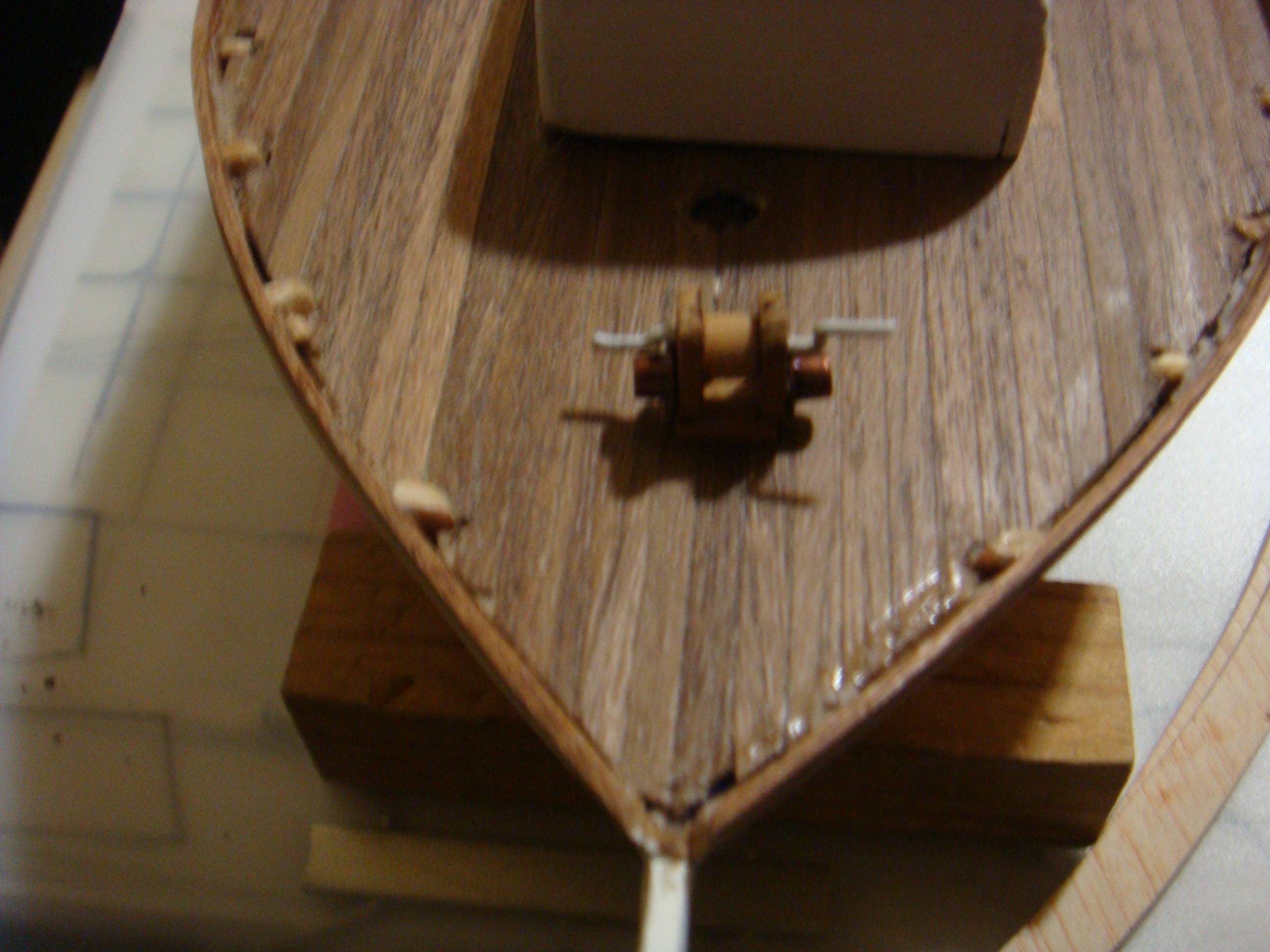

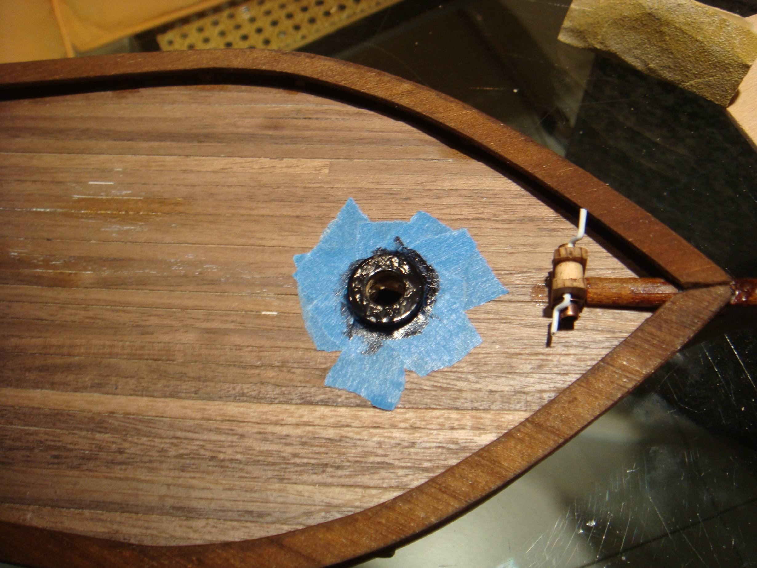

Voy presentando las cabinas y ya tengo la maquinilla para el ancla,: Slocum llevaba 3  de 18,45 y 82 Kgrs.

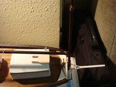

la chimenea tenía que estar en el tambucho de proa que es donde iva la cocina.No miré hasta despues de hecha porque me parecía que el humo molestaría menos a popa

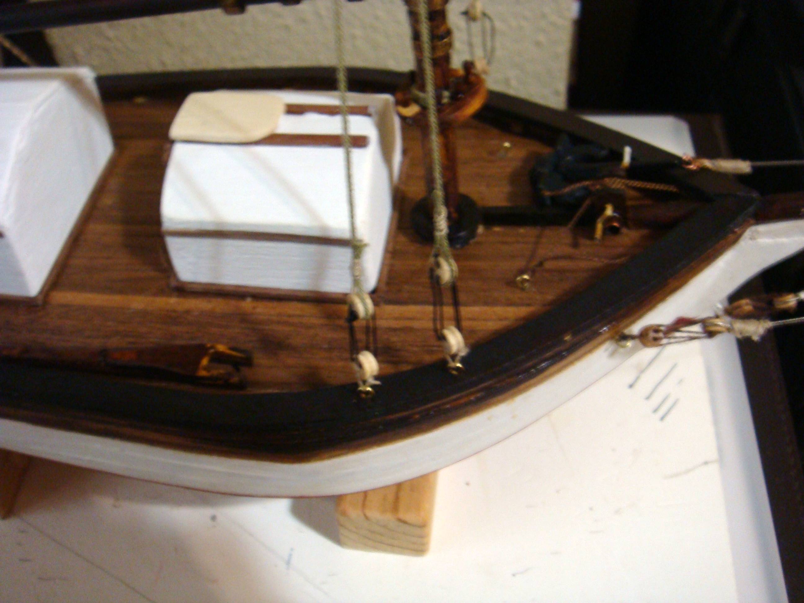

La pobre está desenfocada pero la pongo para que se vea la enorme bita y la pieza posterior (especie de bauprés trasero que no sé si tiene nombre y que servirá para manejar la vela de Mesana

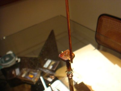

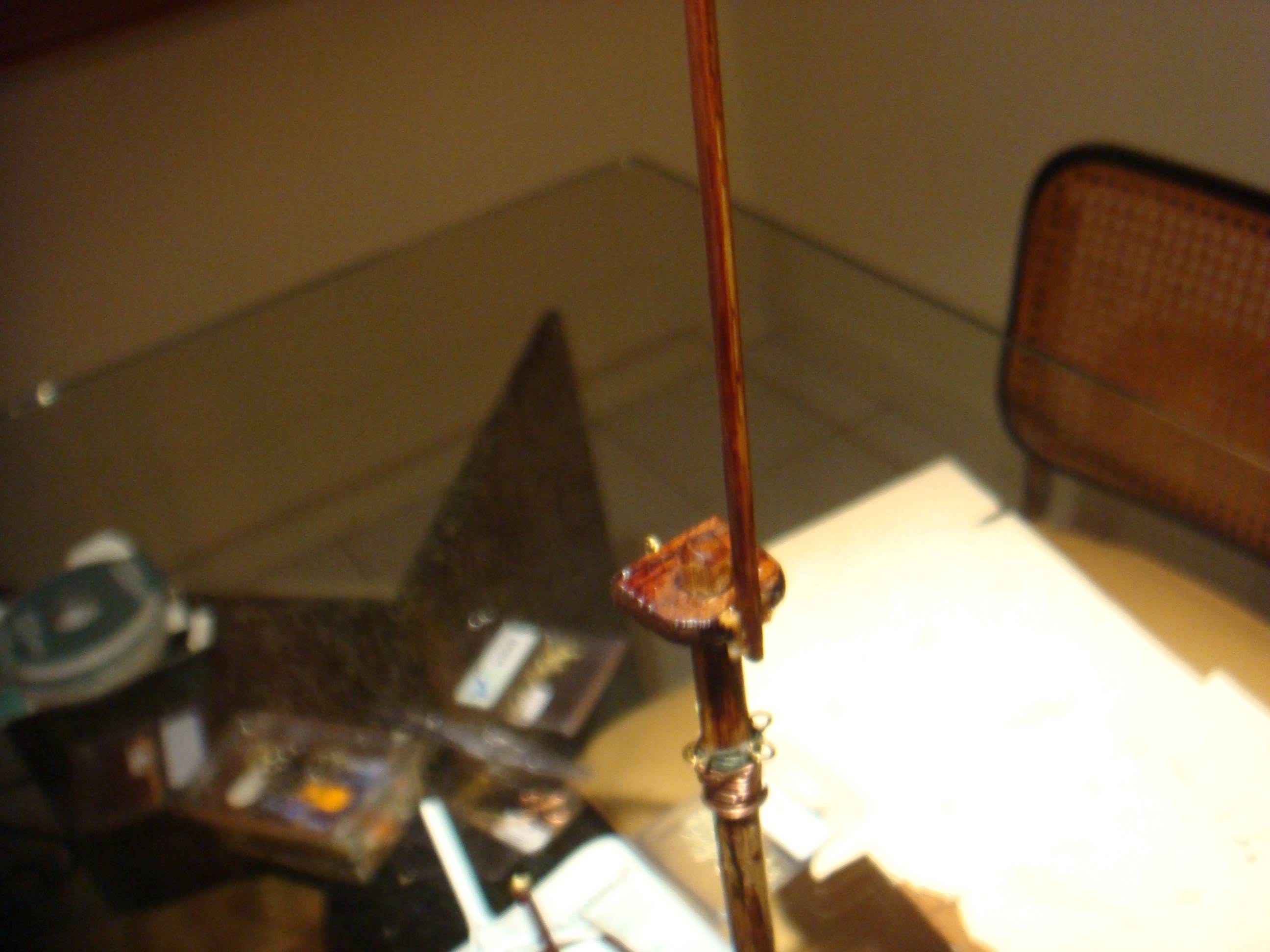

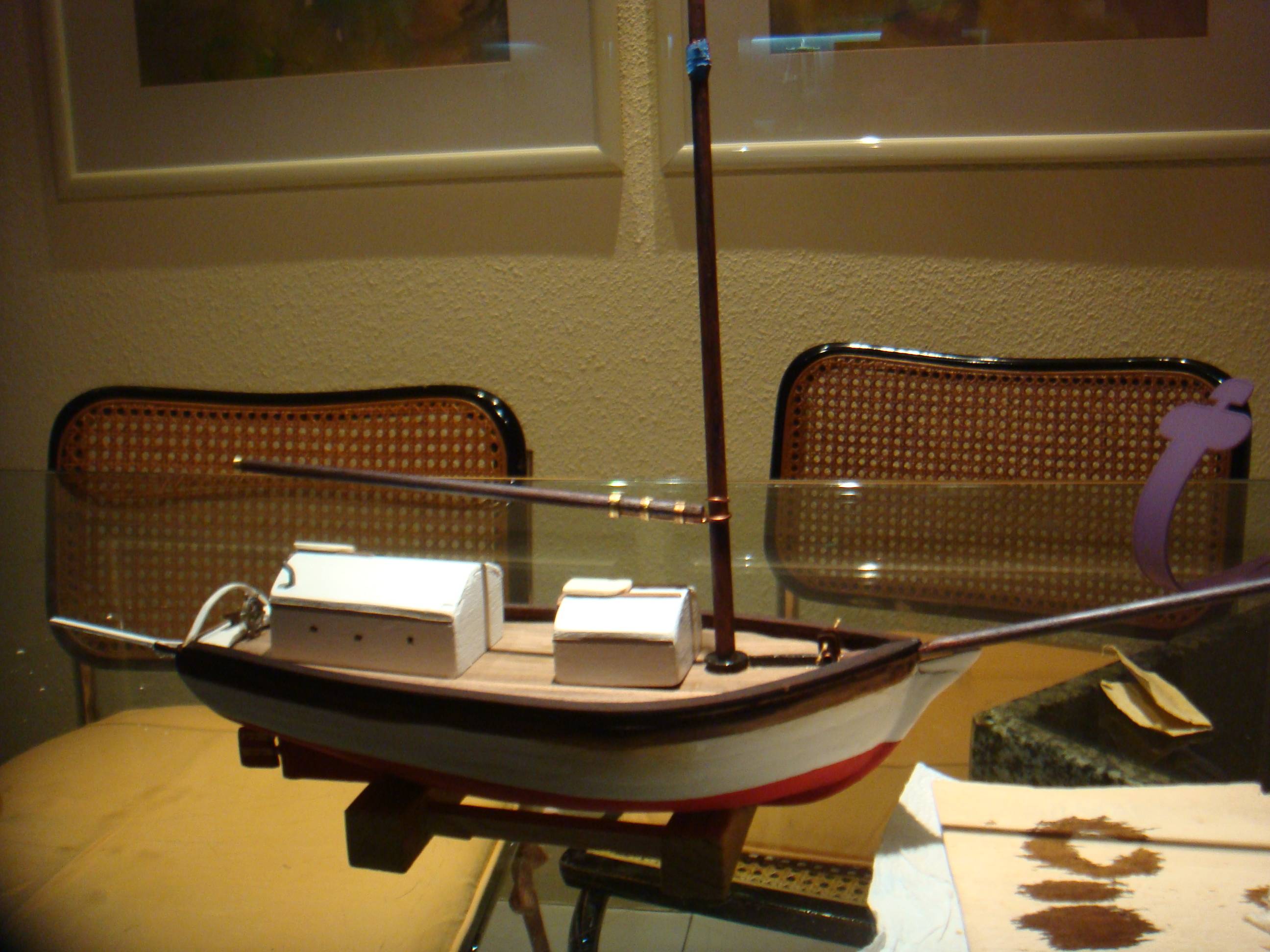

Preparando el tintero para el palo<br />Se ven las tapas de regala :las oscurecí bastante con tinte de nogal para que no se notase tanto el corte trnsversal de la madera.
Aquí se vé mejor donde va el baticulo.Así llamamos aquí a la vela que se pone para sostenerse al viento y que va tras el espejo.

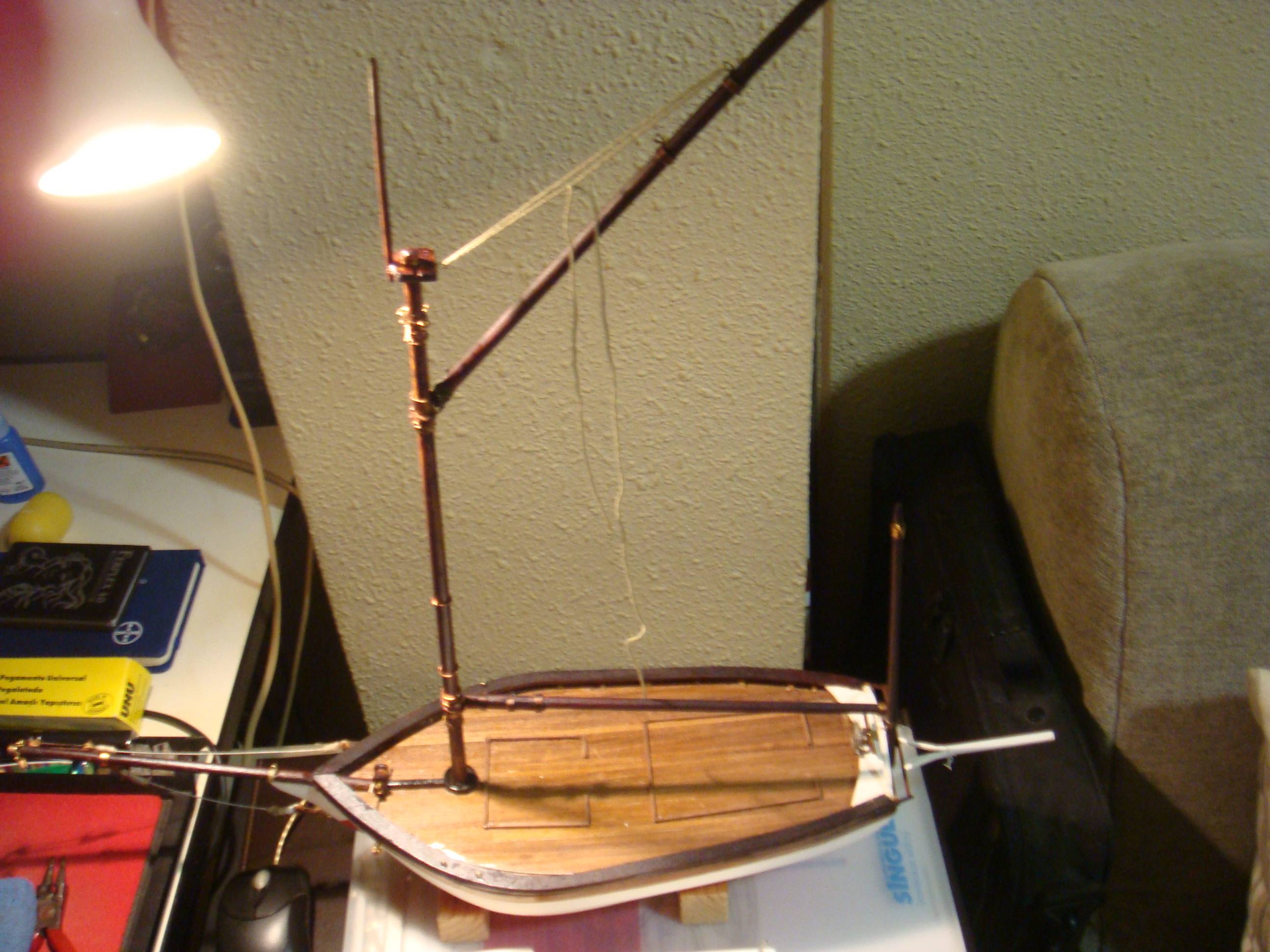

Presentando el palo
Presentando el palo

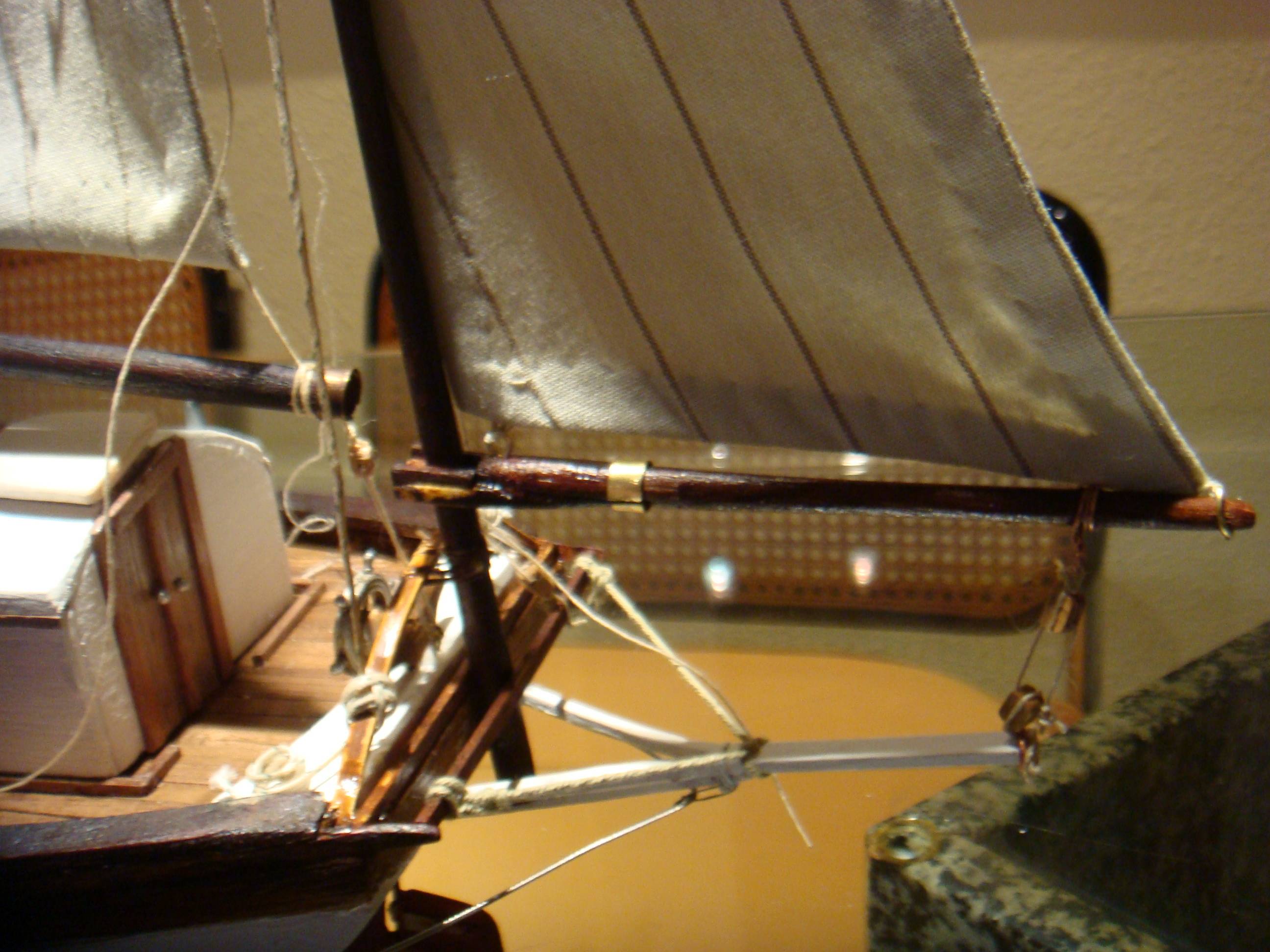

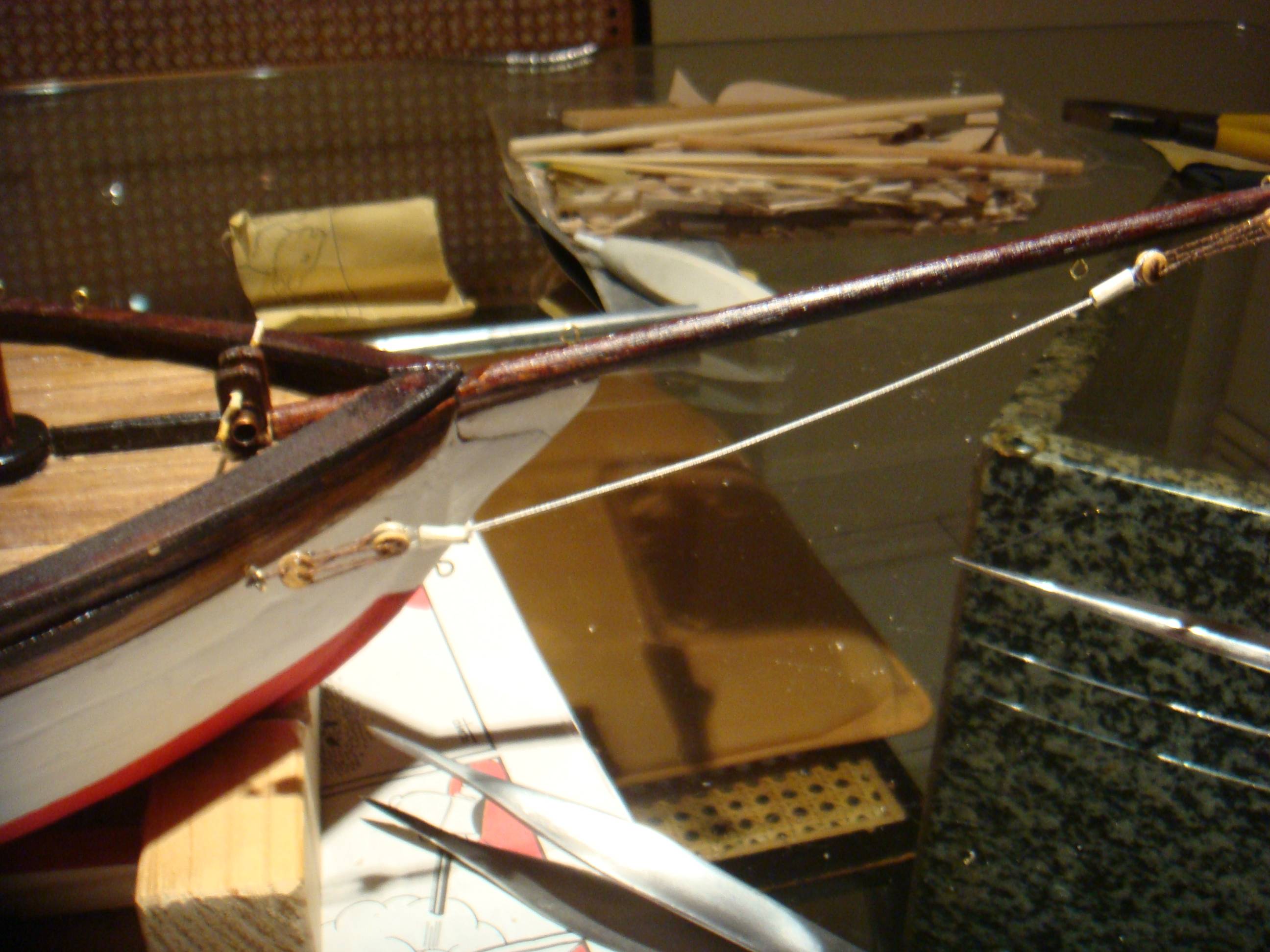

Bauprés
Bauprés

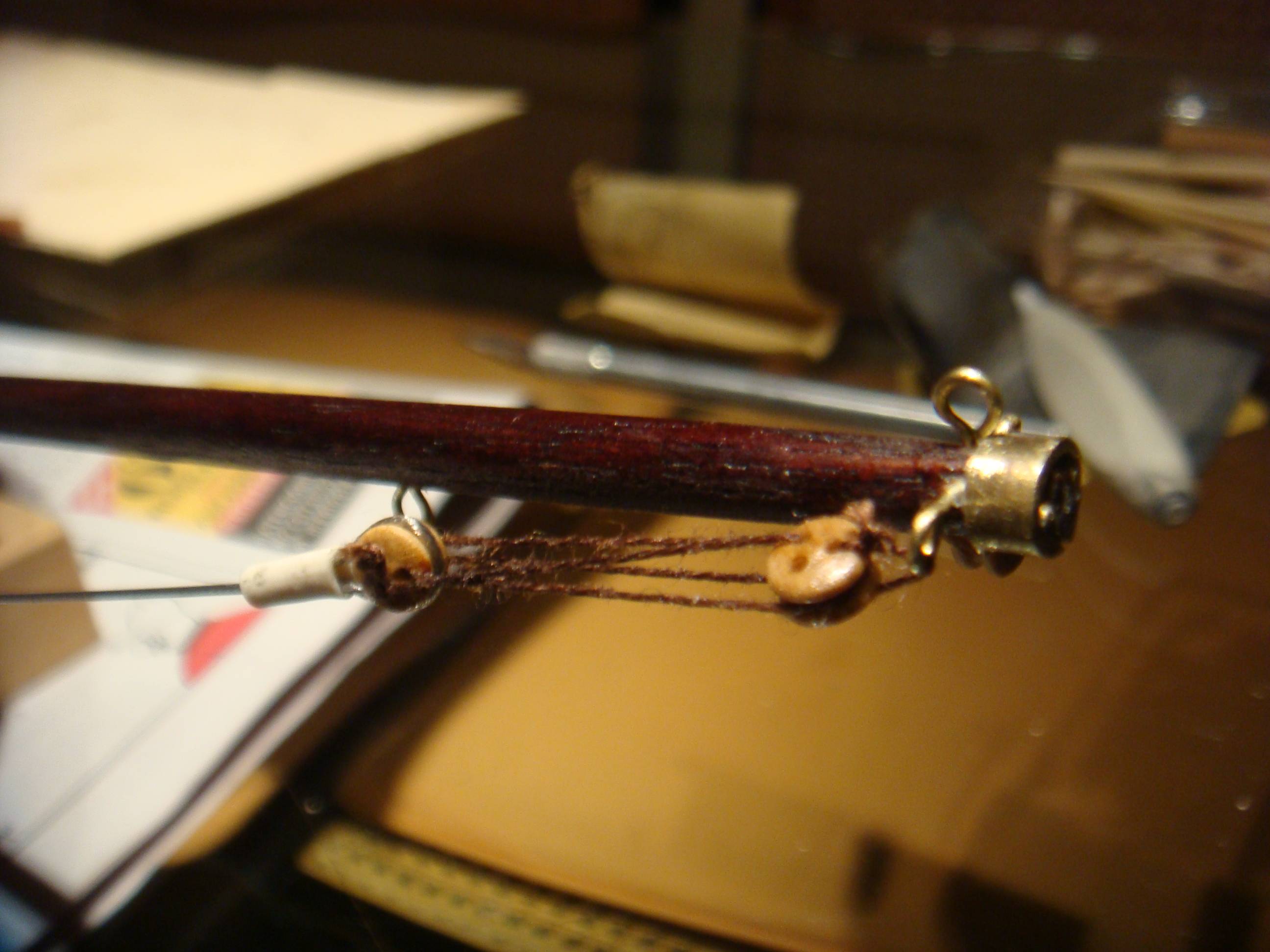

Detalle y motones. Entonces no sabía como se montaban.Ahora sí porque lo he visto en algún hilo

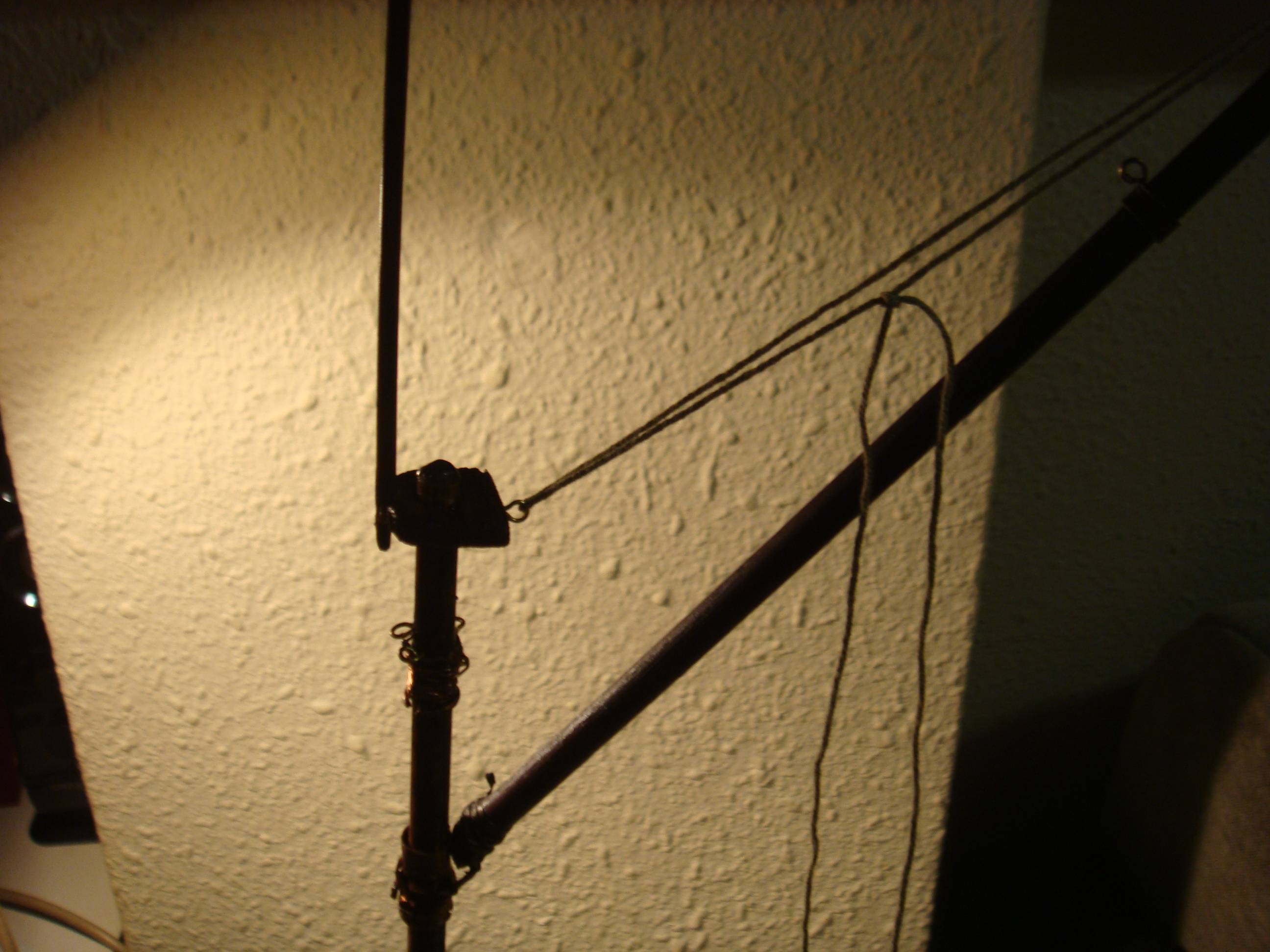

Cofa y antena?
Cofa y antena?
Pico de la mayor?<br />He puesto unos listoncillos para  las cabinas Creo que no las pegué y están un poco sujetas con cinta de doble cara
Pico de la mayor?

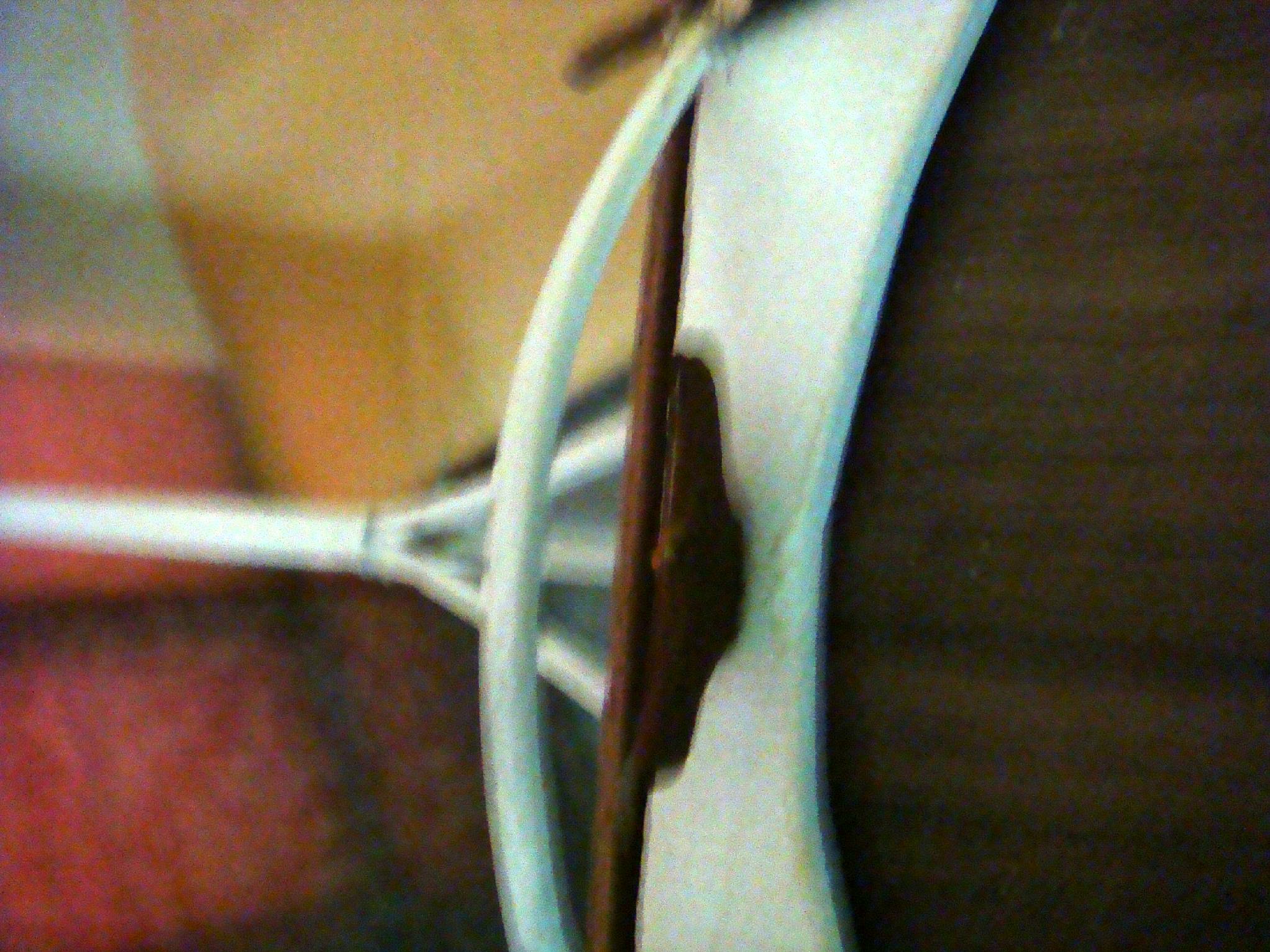

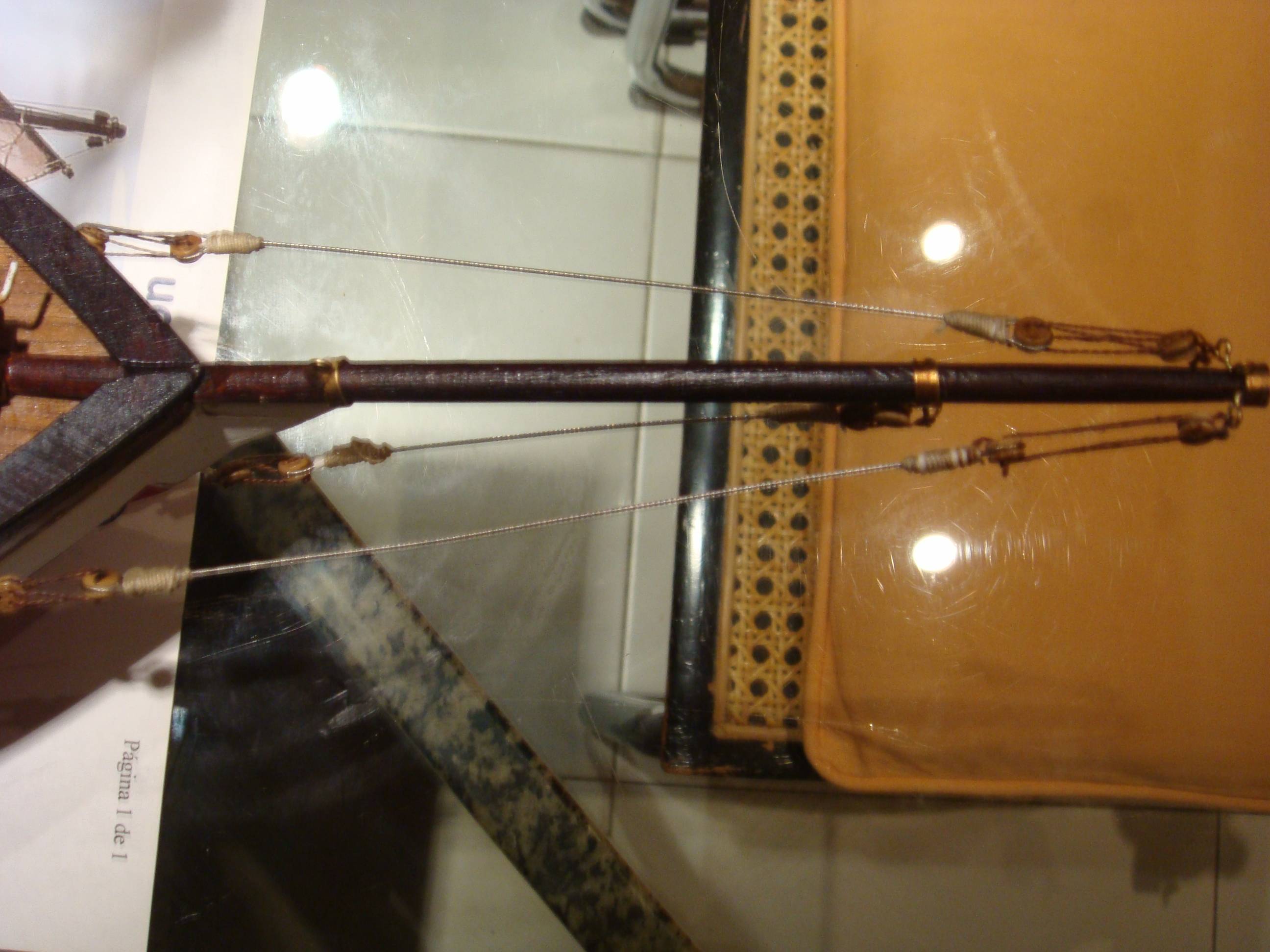

obenques.
obenques.

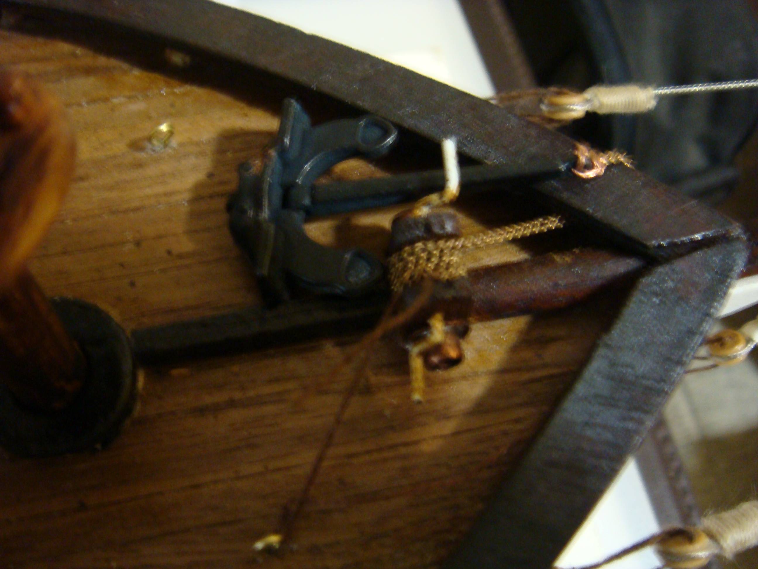

Ancla y cadena
Ancla y cadena

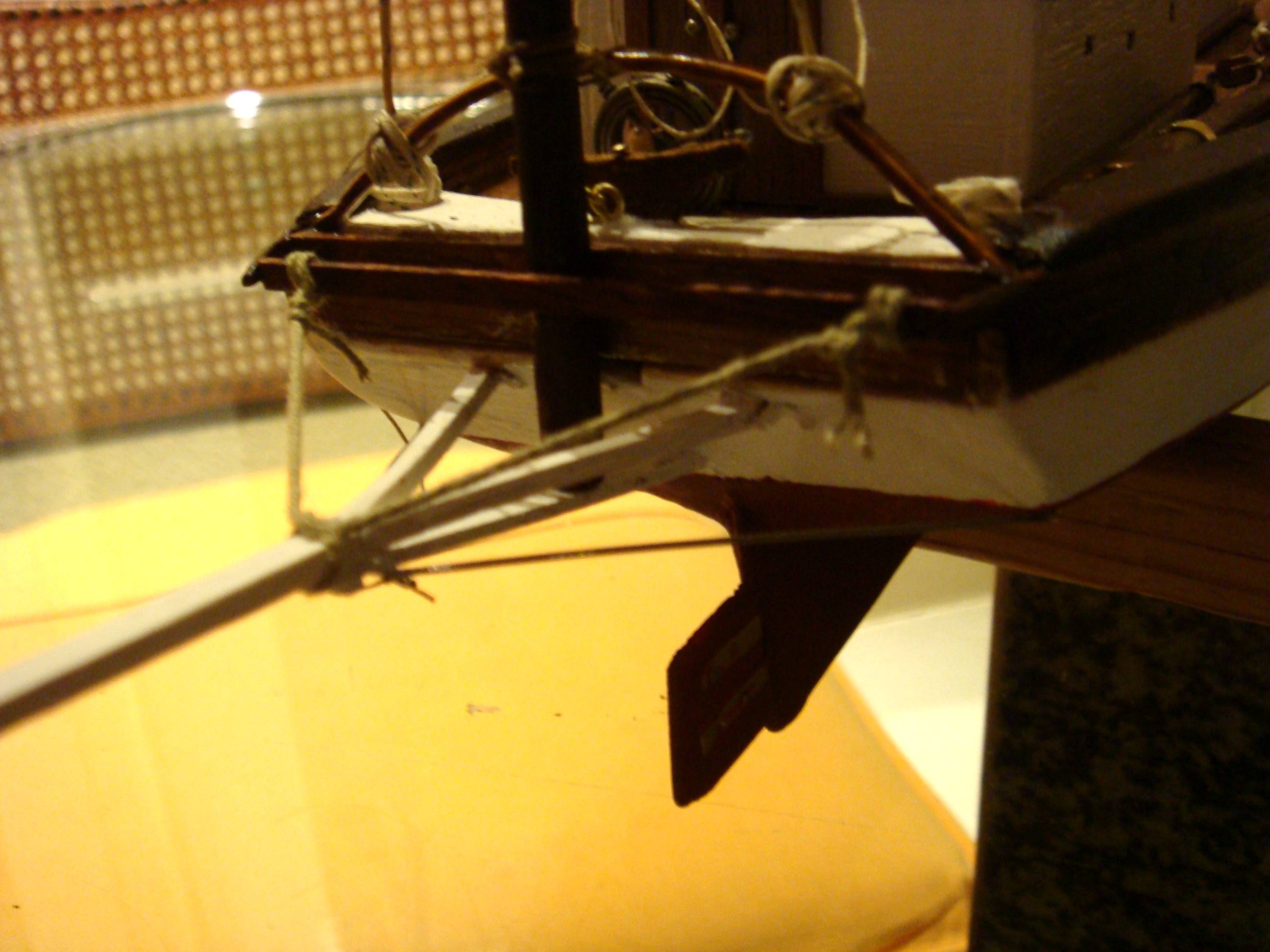

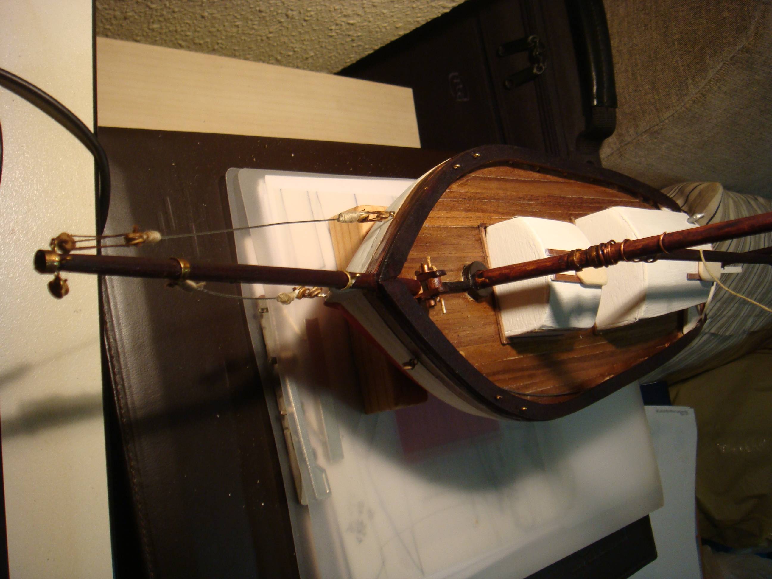

Se vé el timón y la maniobra de popa iniciada

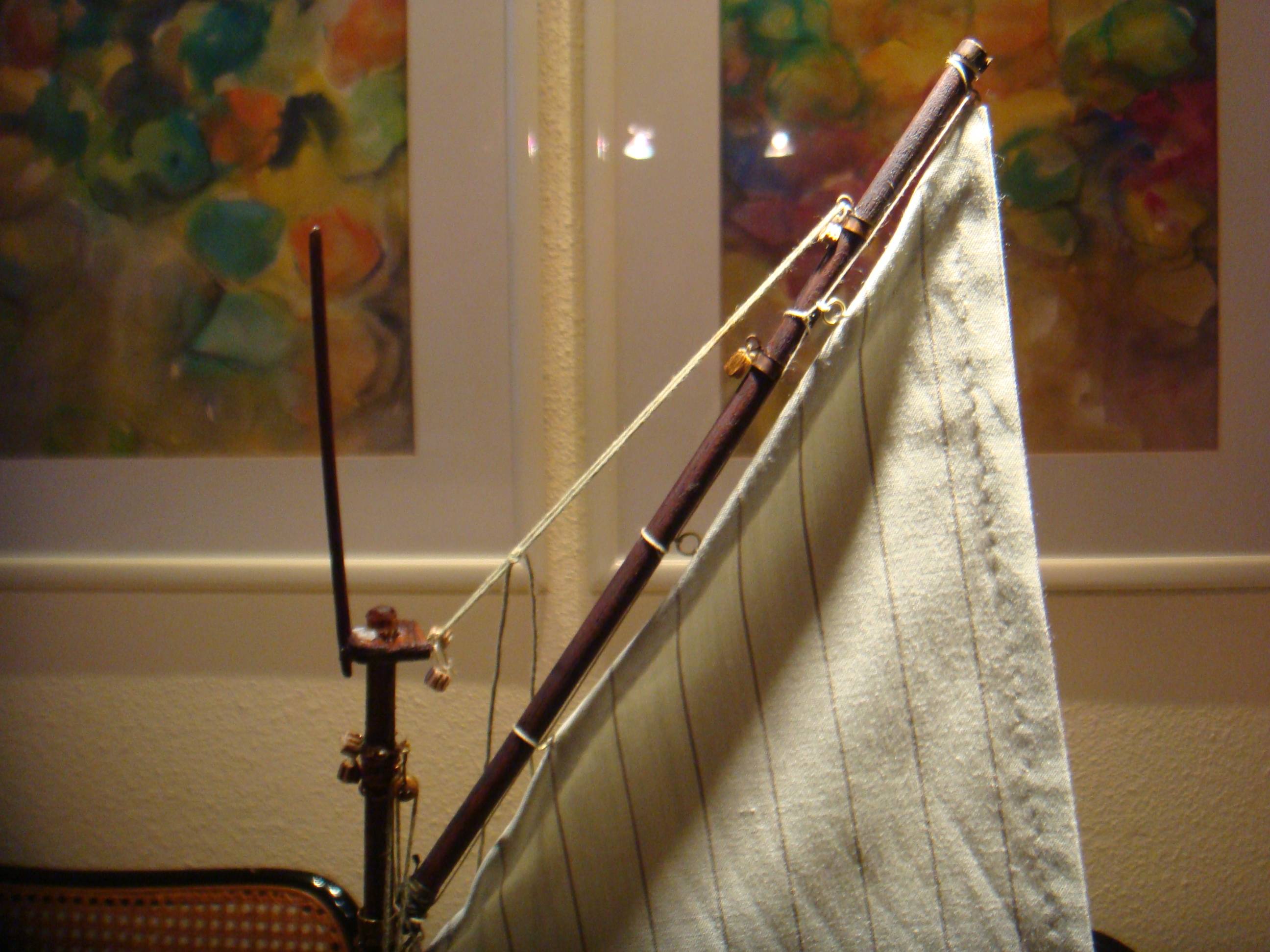

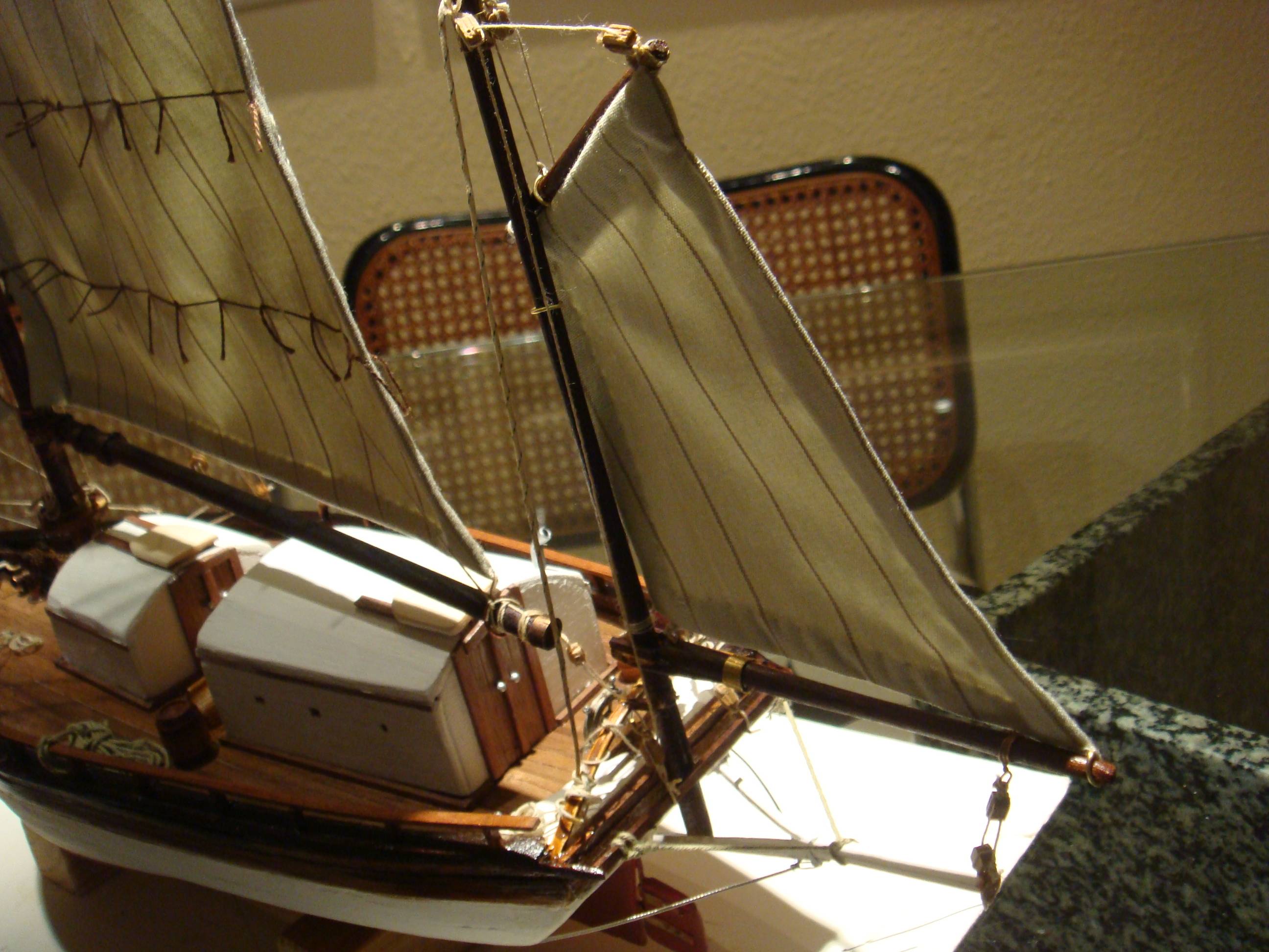

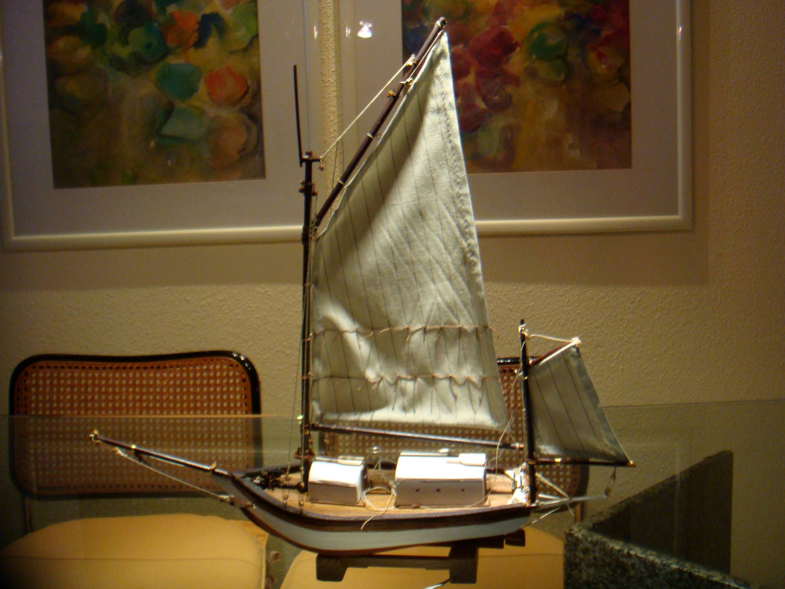

Fotos del velamen.La tela me la proporcinó mi nuera y también me las cortó y cosió.Yo solo tuve que hacer los patrones en papel.
Vereis que la mesana me quedó desproporcionadamente pequeña.Mas tarde lo cambié

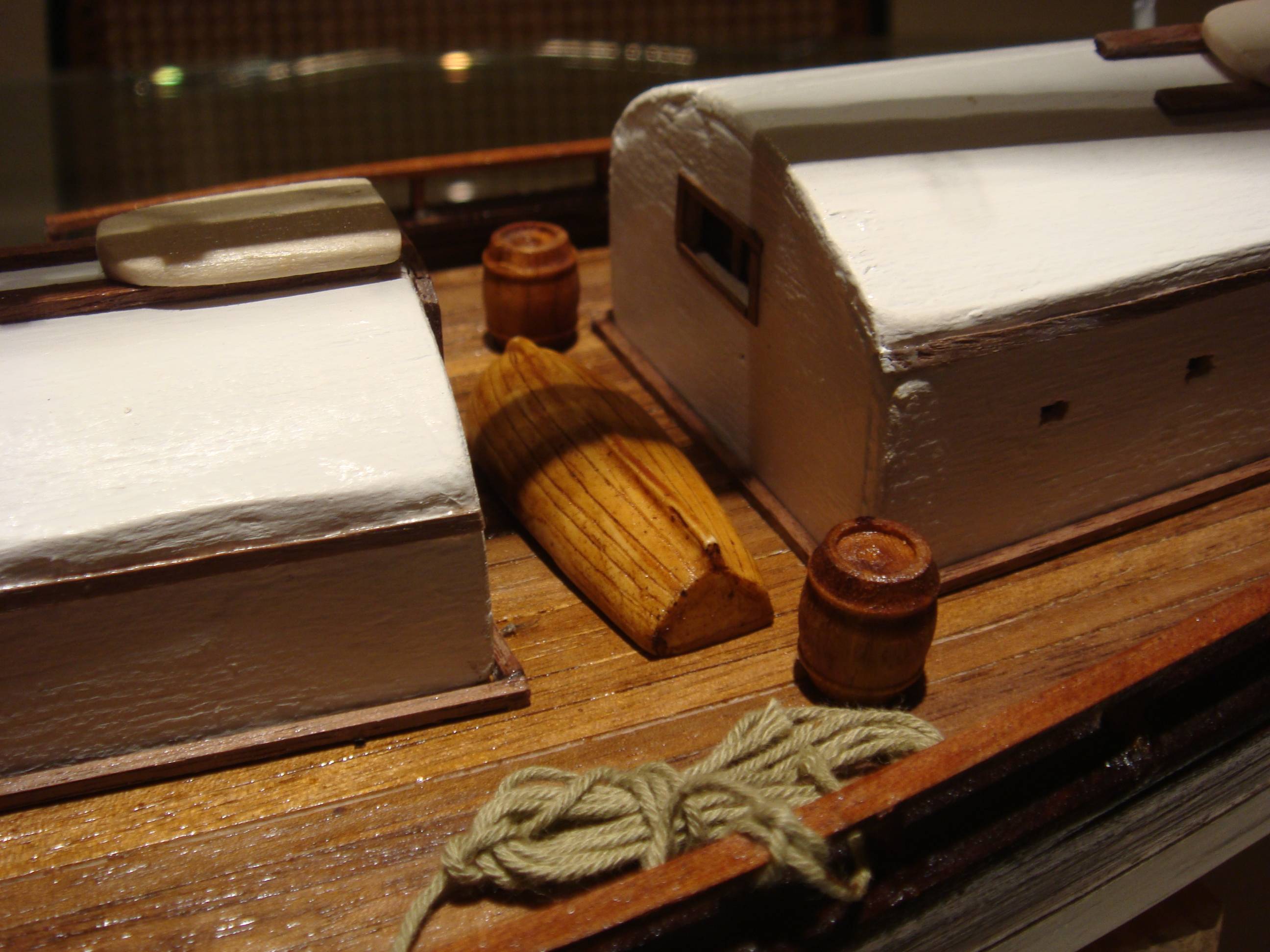

Los toneles y el bote son comprados.El bote es de plastico pìntado.Hubiera quedado mejor algo mas corto pero eso es labor para Cuartara.

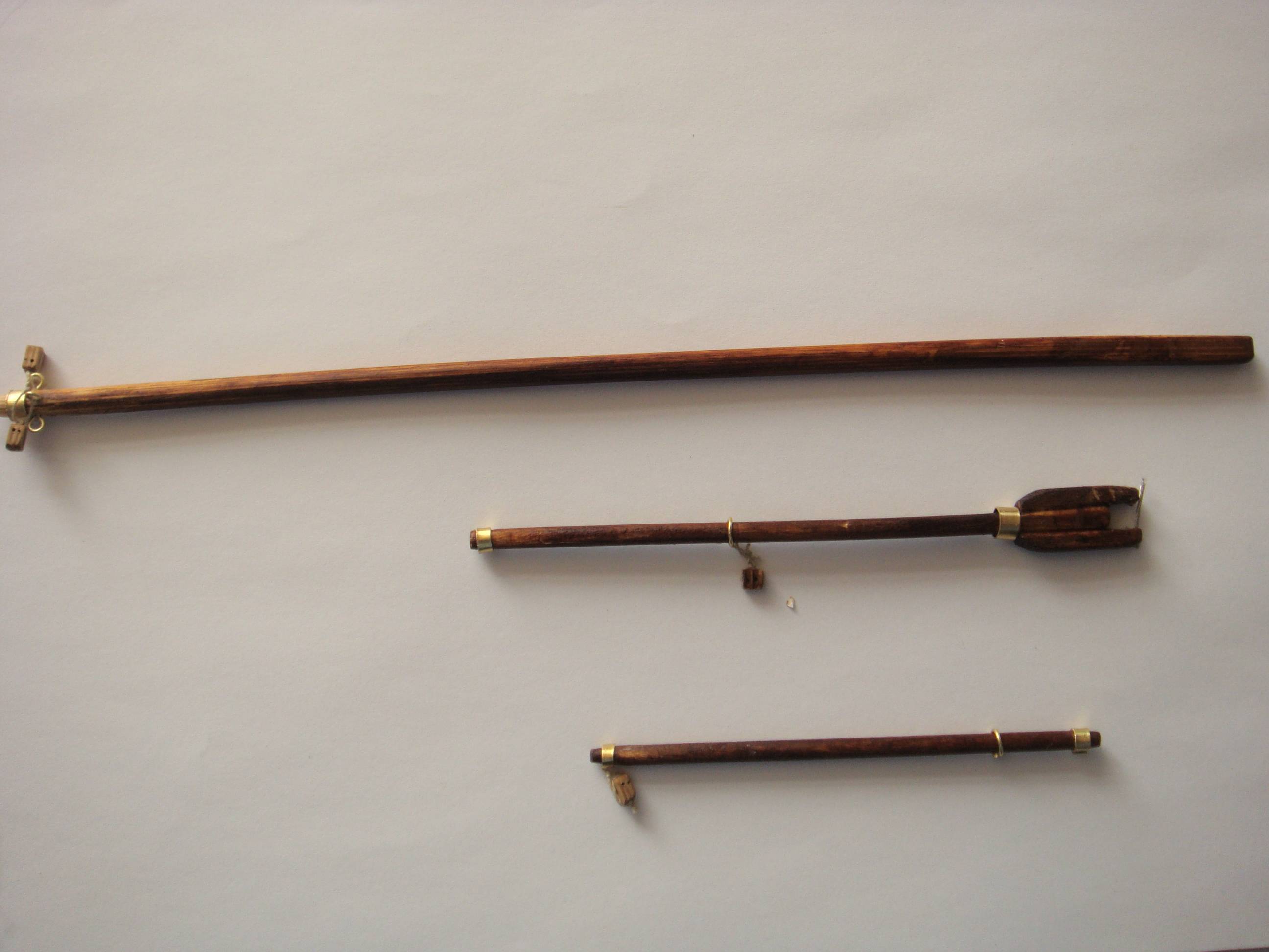

Preparando un nuevo mastil,botabara y pico para una mesana algo mas grande.

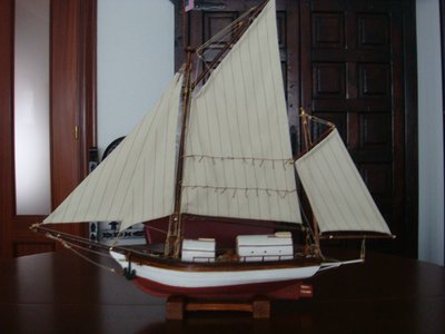

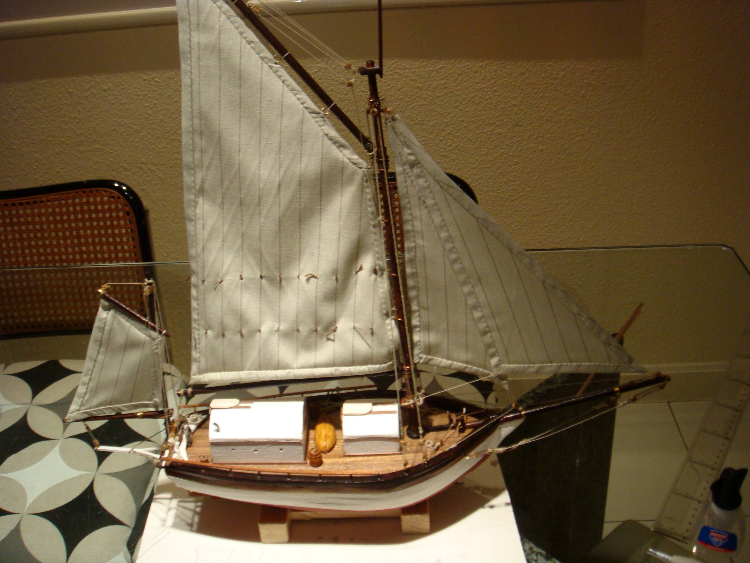

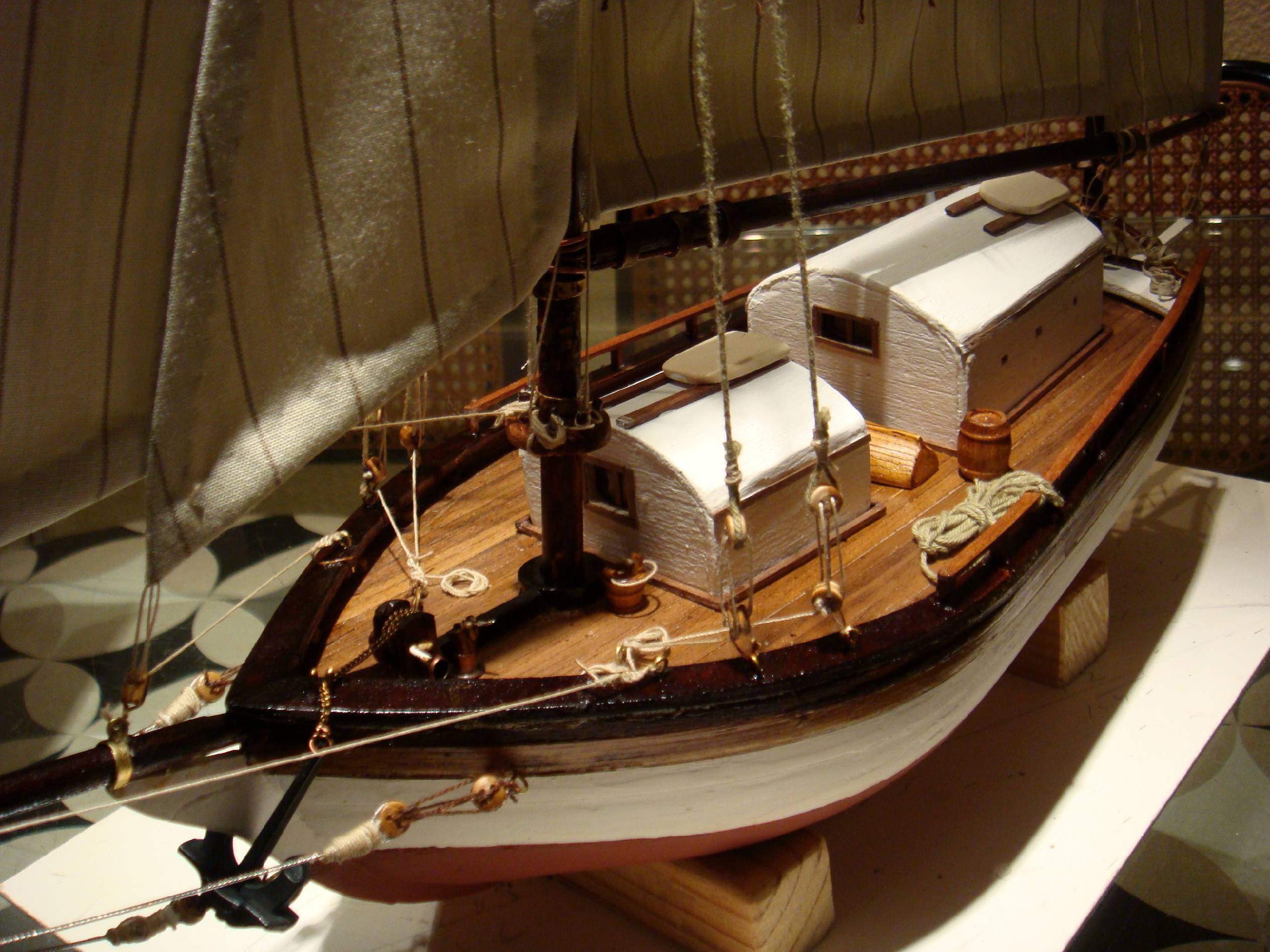

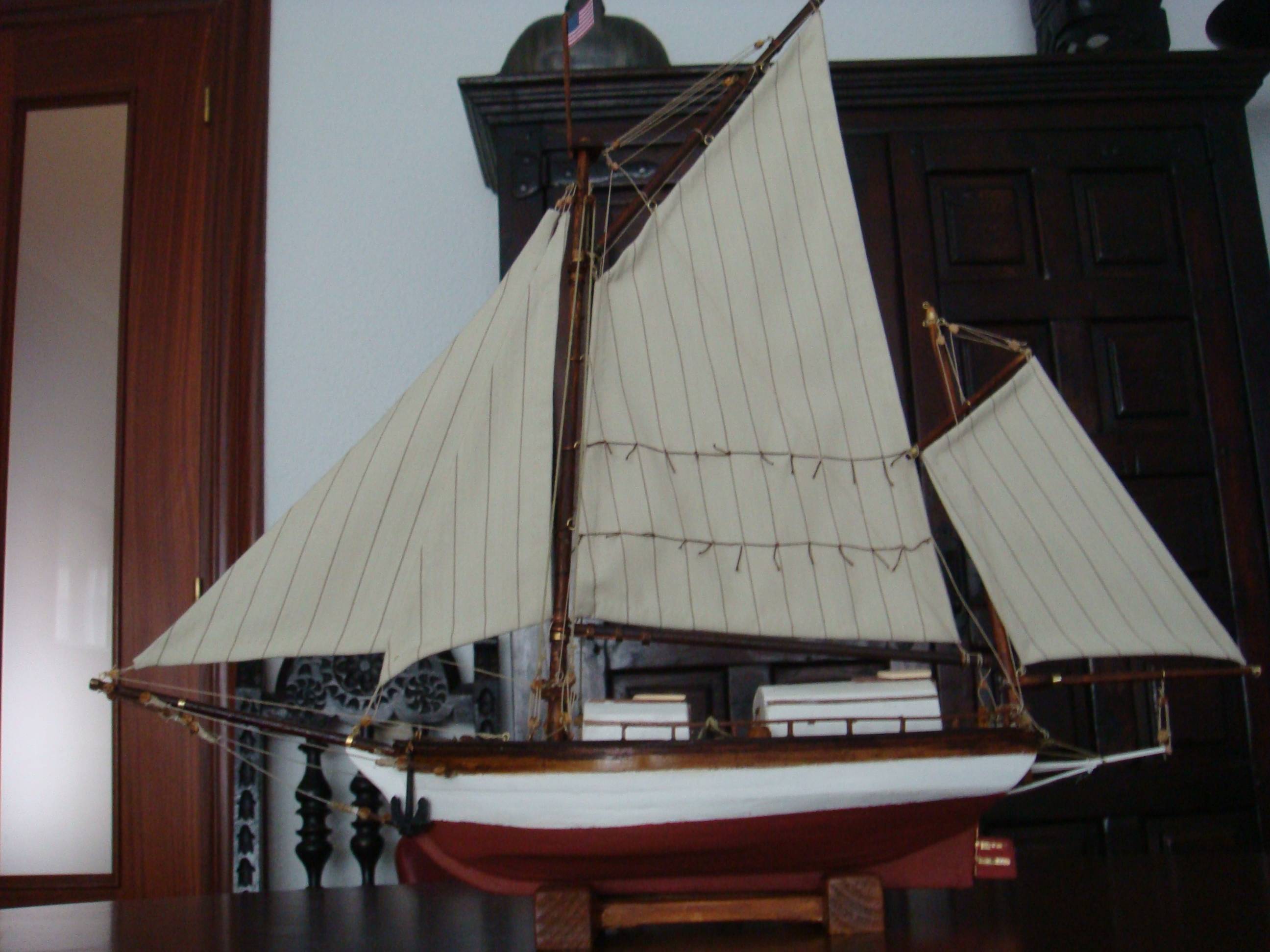

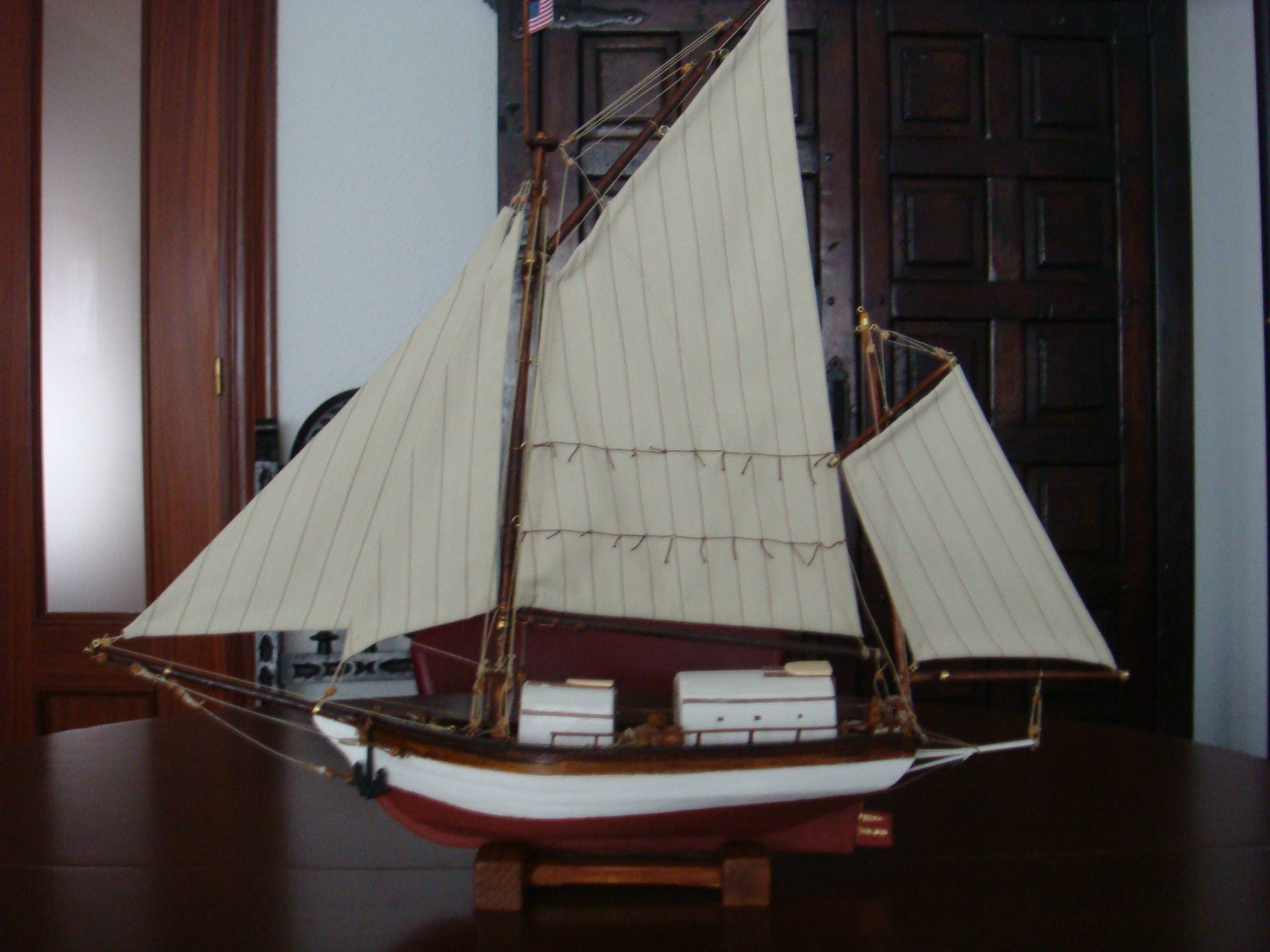

Mando la última foto del barco una vez sustituida la mesana por una mas grande.Según las fotos es la proporción adecuada.No quería enviar el barco al foro hasta no tener esta última foto que la he tomado este finde en Santoña que es donde lo tengo.Creo que el orden natural habría sido publicar este antes que el Machichaco que fue detrás y en el que creo que lo hice todo algo mas cuidadoso.Deciros que a pesar de sus defectos disfruté mucho haciendolo y algo orgulloso si que estoy.
Sr. Joaquin,creo que deberían estar arriba,donde dice a partir de planos.
Mi próxima entrega será el proceso de la Tarinera de Orio del s.XIX
Saludos a todos y,por favor:darme un escarmiento.

Lo siento pero no ha cargado la foto Por si acaso mando dos.

hola elola: muy bonito el proyecto, me figuro que estaras contento con el trabajo, solo una pregunta ese tipo de barco lleva una ancla tan pesada, parece de un mercante, sacame de dudas.saludos :D :lol: :oops: :roll: carlos.
elola
Mensajes: 167
Registrado: Jue Ene 17, 2013 10:20 pm
Ubicación: Bilbao
Re: SPRAY la balandra de JOSHUA SLOCUM
Mensaje por elola »
Gracias Carlos.A mí también me parece una pasada de ancla.La tenía por casa y la puse sin más.El barco según el propio Slocum llevaba tres anclas: de 18,2 Kgtrs (original del barco),de 45,4 Kgrs y 81,7 Kgrs respectivamente.Podría ser esta última? Aproximadamente es 1/3 del puntal que el propio Slocum lo había aumentado unos 40 cms para darle mayor arrufo y hacerlo barco de altura, osea que mediría unos 70 cms
Quizá se le hago un rejón algo mas pequeño.

Al final le hice el rejón. Una potera de pescar y queda mas fino.Tambien la linea de flotación que estaba mal y ahora creo que un poco menos mal.En cuanto pueda subo foto.Saludos a todos los foreros.
