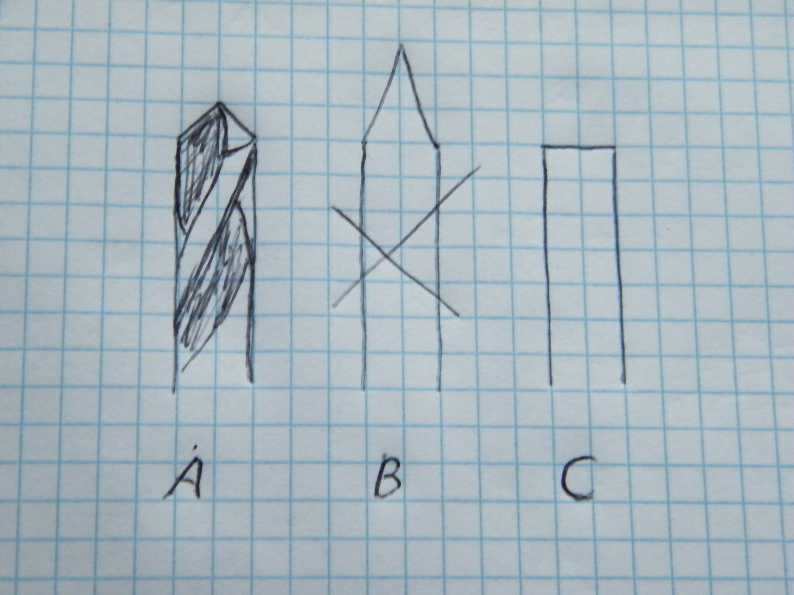

No es un asunto fácil de explicar, por escrito; pero lo intentaré.
En los dibujos, tan simples, que adjunto está "el secreto" del afilado de una broca.
Aqui solo hablaremos de brocas para madera o para metales, NO para paredes/piedra.
En el primer dibujo vemos A, B y C.
A- Quiere mostrar que la punta de la broca tiene que tener "lógica" en cuanto a sus proporciones.
Al mismo tiempo, la "cima" de la broca DEBE ESTAR EN EL CENTRO DE LA BROCA. O lo que es lo mismo, LOS DOS FILOS DE CORTE TIENEN QUE TENER LA MISMA LONGITUD/MEDIDA.
B- No puede haber una punta "desmesurada".
C- Tampoco puede ser demasiado "plana"; pero esta broca, de corte plano, SI sirve para dejar el fondo de un agujero completamente plano.

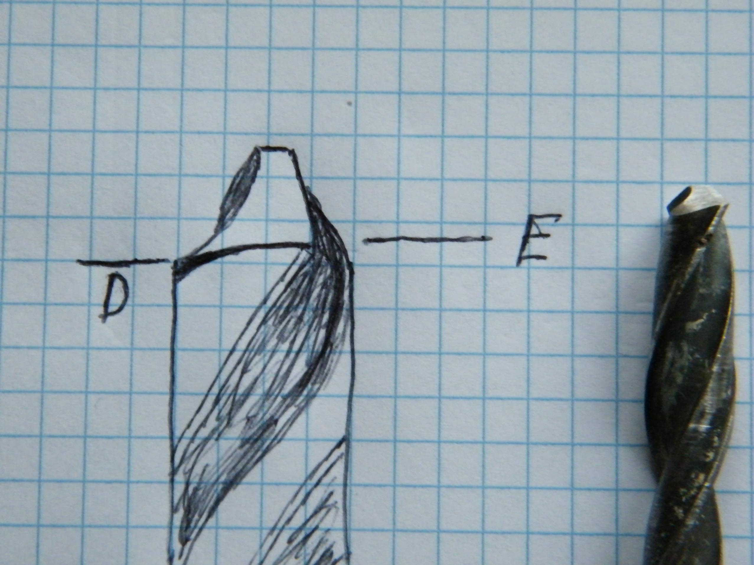

En la segunda foto está todo el tema...Ahi si que hay que afinar.....
Coger una broca con los dedos y ponerla en la posición que muestra la foto.
El lado "E" es el lado del filo de corte, el que suele quedarse sin corte y que es el que hay que afilar.
El lado "D" es la parte de atrás de la parte afilada.
Pues bien, LA PARTE "D" SIEMPRE TIENE QUE ESTAR MAS BAJA QUE "E".
Si después de afilar una broca, no corta, fijaros y vereis que es porque "D" está más alto que "E" y entonces toca antes, en la pieza a taladrar que, "E" .
Por eso son tan difíciles de afilar las brocas pequeñas, porque casi no se ve la diferencia entre esas dos zonas de la broca.
Ya no se me ocurre explicar nada más; pero lo que no esté claro preguntarlo, porque ya he dicho al principio que es difícil explicar este tema por escrito.

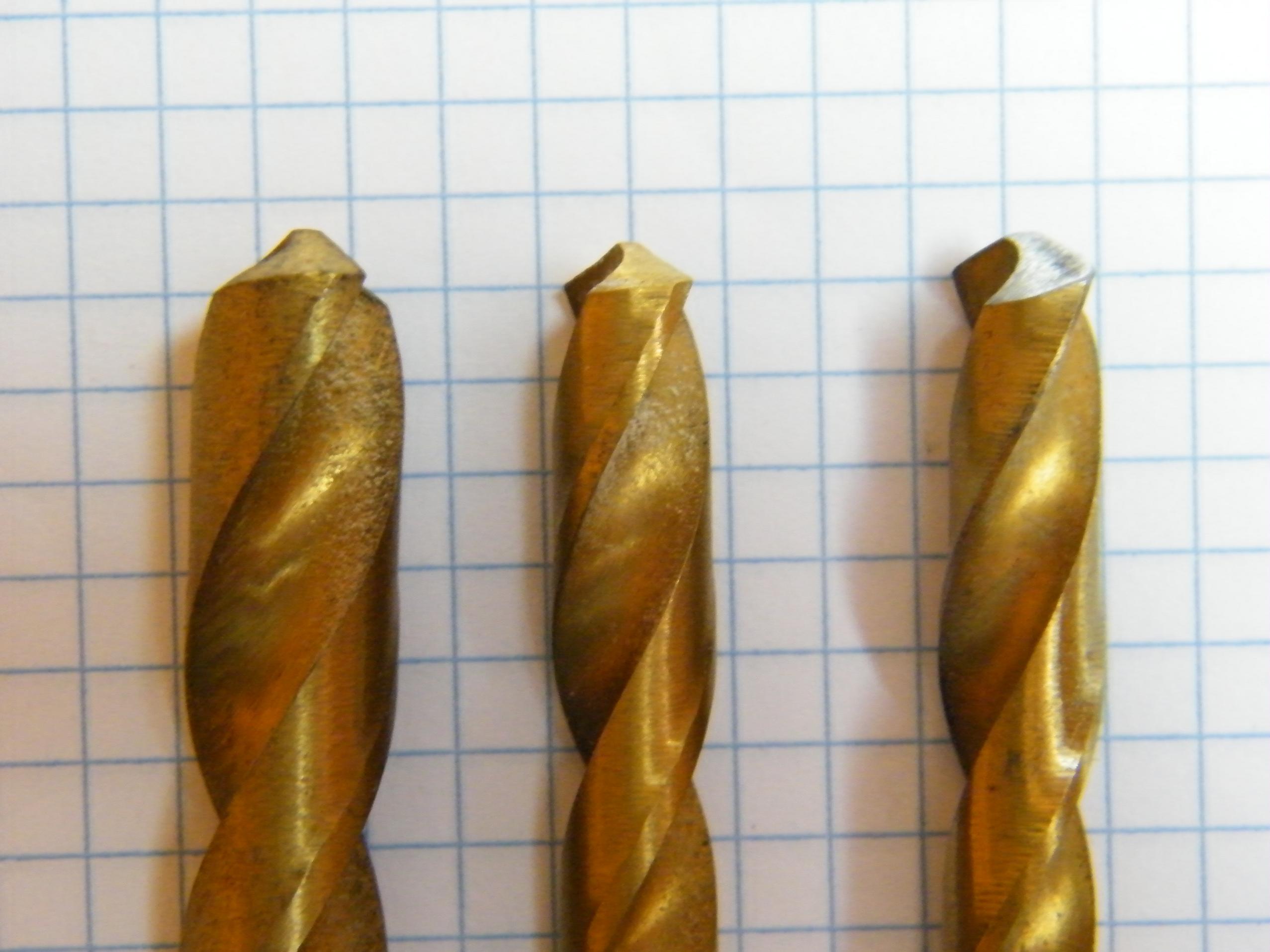

Un poco más, para tratar de que todo se entienda mejor.
La broca más gruesa, la de la izda. está MAL afilada (venía asi en la caja) si os fijais vereis que
entre "E" y "D" hay un pequeño "montículo". Esa parte es la que tocará la pieza a taladrar antes que el filo y NO CORTARÁ.
La del medio, cortará; pero muy justito, habrá que apretar mucho para que corte, porque "D" casi está a la misma altura que "E".
En cambio la broca de la derecha, que ha sido afilada, tiene "caida" entre "E" y "D". Esta broca cortará muy bien.

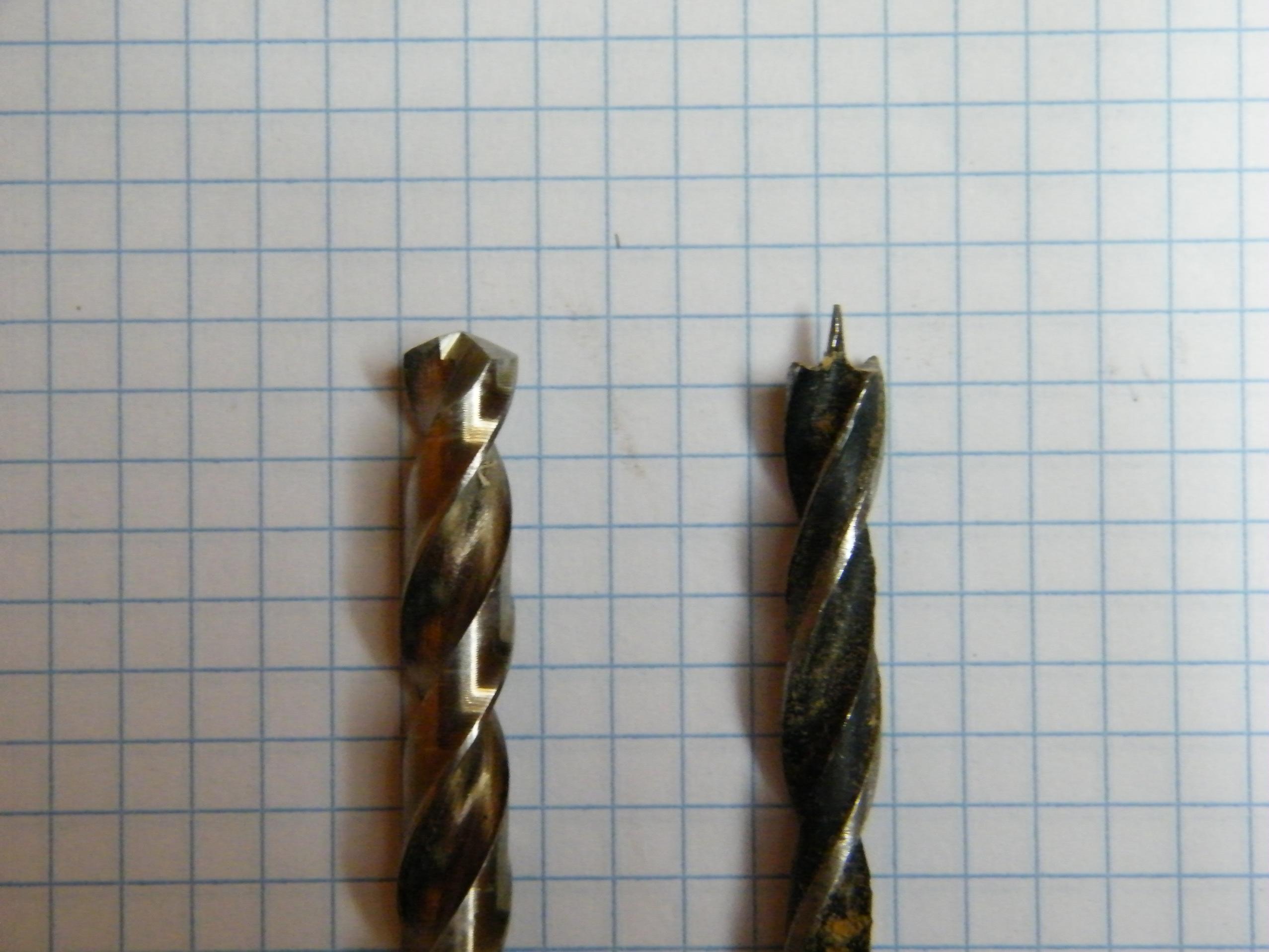

Por último podeis ver otras dos brocas.
La más brillante es de las que llaman de TITANIO (en según que sitios las llaman de otra manera).
Tiene un afilado especial, de fábrica. Ese "corte" que tiene detrás del filo, es para facilitar la salida de las virutas. Normalmente, no hace falta hacerlo, cuando nosotros la afilemos.
La otra, que tiene esa punta tan marcada, es la que os decía que se vende exclusivamente para taladrar maderas y, que a mi modo de ver, no nos hace falta.

Hola Nirvana, en lineas generales gracias por la explicacion, esta muy bien, pero dos apuntes.
1º Cuando dices en la ultima foto que esa broca corta hasta demasiado es debido a que cortamos madera, plastico,etc. La solucion es "matar" un poco el filo, pero bueno eso es otra historia y un poco complicado de explicar.
2º La broca que dices es para madera (la de la punta) tiene la propiedad debido a la forma del corte que al taladra cuando rompe por detras no destroza la madera como lo hacen las demas que son para hierro.
Yo uso de hierro y van bien, lo unico al terminar el agujero, cuando va a salir hay que dejar de apretar para que no salga deprisa y por detras lo deje feo, no se si me explico.

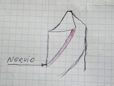

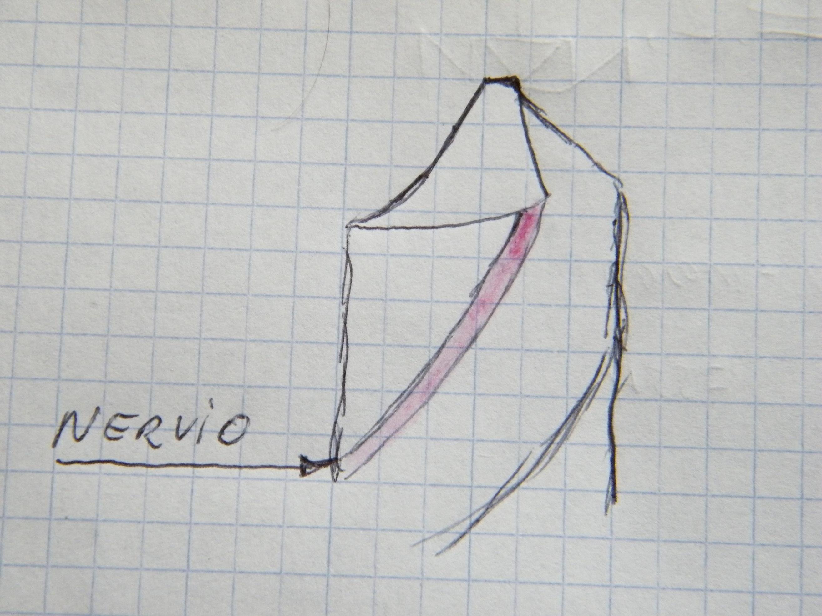

. Lo importante de una broca es lo que yo llamo "el nervio" (se debe llamar de otra manera, pero no lo sé) no esté dañado Cuando la afiles, esa broca, tienes que ver que ese "nervio" quede en perfecto estado.
Al taladrar, lo que más sufre de la broca es la zona más externa del filo.
Dado que la mayor circunferencia de la broca será siempre la parte más exterior, esa parte exterior es la que más castigo recibe, ya que gira más rápido, y cuanto mayor es la broca más.
Cuando el extremo más exterior de la broca pierde el corte, esa broca se deteriora rápidamente. Es mejor no seguir y afilarla.
Con tu broca, yo haría lo siguiente, siempre con la esmeriladora:
Quitarle toda la punta, mojando la broca en agua continuamente, para que no se caliente demasiado y se destemple, y volver a afilarla, creando una nueva punta. Eso quiere decir que la broca te quedará unos 3 mm más corta; pero creo que te seguirá valiendo.
Mira abajo, "el nervio" (que tiene que quedarte como nuevo, después del afilado).

Ayer afilé mi primera mecha con éxito. Hice una prueba con una mecha que no cortaba ni el agua, la pasé por la piedra y por último la probé sobre madera y funcionó 8) .
Muchas veces me habían explicado como hacerlo y nunca había tenido éxito, por eso quiero agradecer nuevamente a nirvana
