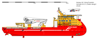

Viendo en el foro el hilo de <camoesas>, me pareció interesante un modelo de proa invertida ademas de con tan pocas plantillas como se veía en la foto.
Se me ocurrió, que como esta fotografiado con un fondo de losetas cuadradas, deformar la foto hasta obtener un damero y de esa forma sacar las plantillas del modelo.
Asi lo hice y lo reescale a unos 50 cm para ver que pasaba y salió esto:

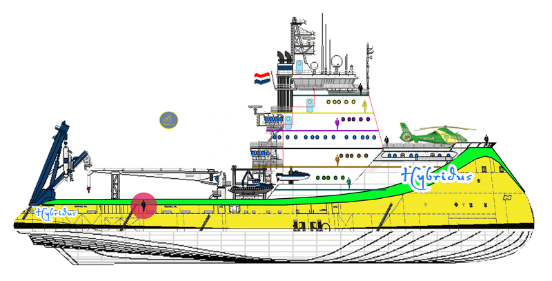

Con la ayuda de <losdelgoya> y sus tutoriales de 3D era muy difícil resistirse a la tentación de empezar un modelo interesante.
En 2D me defiendo decentemente pero aun con los excelentes tutoriales son muchos “clicks” para ver el resultado en 3D y reconozco ser un poco “negao”.
Dibujando sobre las cuadernas de uno de los modelos saque unos planos que me parecieron bastante decentes, asi que esta vez no tenia escusa, aunque no terminaba de gustarme el modelo. Asi que tome la decisión de fabricarme un “Hybridus”. Un barco inexistente pero que simplente me gustase congiendo ideas de unos y de otros, y este fue el principio de un proyecto.

Asi que tomando como base las cuadernas de un Xbow alargue desde 1/3 de la proa hasta la popa hasta conseguir algo que me gusto, pues los remolcadores “chatos” no me atraen su forma, y el resultado fui reescalandolo hasta conseguir un modelo grande pero dictado por la experiencia, no tan grande que no quepa en el coche que uso, ya que cuando tengo que mover el Hesperides, necesito ayuda externa y es algo engorroso. De esta forma obtuve un casco de 110cm de eslora.
Ahora había que hacer coincidir la altura con la del modelo real y la que yo pretendía para el modelo, que es de 1:72, asi que tuve que modificar la altura entre cubiertas hasta conseguir esa escala.
Como me gusta que tuviese un helipuerto y la parte trasera era inoperativa para este menester, ya que el proyecto pertenece a un remolcador oceánico, habia que poner el helipuerto en la proa, ya existen modelos con esta estructura, pero son bastante feos ya que el helipuerto esta por encima de la sala de control sobre unos pilares que serán muy practicos para el piloto pero muy feos, asi que desplace la superextructura hacia popa un poco dejando espacio para el heli en proa.

En un modelo real dificultaría el aterrizaje a un helicóptero por las turbulencias que se generan, pero como es un modelo ficticio es mas que suficiente para que tenga su personalidad, y suponiendo que existiese, seguro que los pilotos de la Patrulla Aspa no tendrían el mas minimo problema en posar unos de sus EC-135.

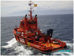

En primer lugar, veo que el barco que presentas en tu primera foto es bastante distinto del que presentas más adelante. Sobre todo en lo referente a la posición del helicóptero. Dudo que sea posible, en el segundo caso, que se pueda mantener, con seguridad, un helicóptero sobre la parte más alta del barco.
Esos remolcadores/empujadores que cada día abundan más en nuestros puertos tienen la obra viva como una cascara de nuez, ni quilla, ni timón, ni una proa definida. Su finalidad es la movilidad, dentro del puerto; pero, en mar abierto, navegan muy mal. Además, el mar los zarandea mucho y veo difícil la seguridad de un helicóptero sobre la parte que más se mueve del barco.
Si tú Hybridus va en esa dirección, me atrevo a adivinar que su manejo en RC te será complicado.

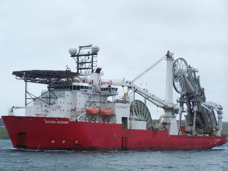

Ayer precisamente dejó el puerto de Santander, donde estuvo reparando, ese barco para el tendido de tuberías (crane vessel) con el helipuerto en las nubes.
No estoy totalmente de acuerdo con Nirvana. Una cosa son los remolcadores, digamos de puerto, y otra el tipo de buque que quiere hacer Gab.
Los espesores de las planchas del forro (escantillones), van de acuerdo con los requerimientos de la sociedad clasificadora de acuerdo al tipo de navegación que van a realizar. Y por la pinta y tamaño, seguro que el tipo de navegación es oceánica, con espesores adecuados, y no ligeros precisamente.
Por otra parte, justamente la proa invertida hace que mejore la navegación en mares duros, para los que han sido diseñados, saliendo de la ola mas suavemente y de forma mas segura.
Ese tipo de proa la podemos ver también en yates de lujo.
Pienso que si no se generaliza, es por que de momento tiene patente de Ulstein, que los ricos si se pueden permitir pagar para sus yates.
