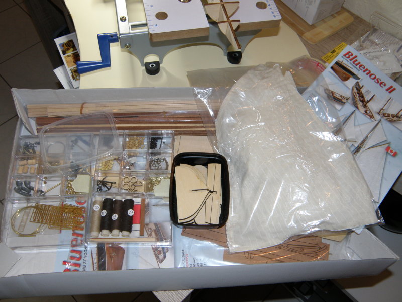

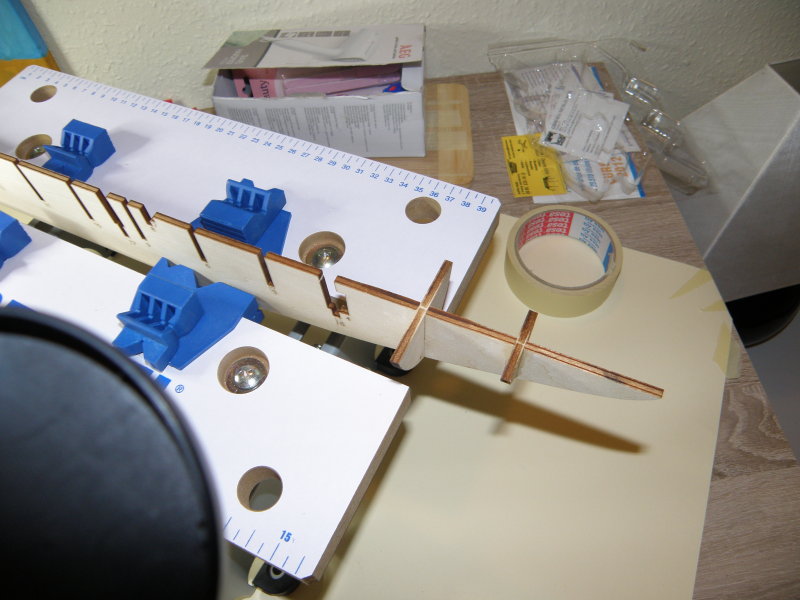

Buenos días a todos, acabo de comenzar el montaje de la goleta Bluenose II de Artesanía Latina. Será mi primer modelo en madera.
Iré poniendo fotos a medida que la vaya construyendo. A priori me encuentro con un kit bastante completo y dos manuales de instrucciones en color con bastante buen detalle. Espero disfrutarlo (ya lo estoy haciendo). En la caja del kit las cuadernas están en una cajita negra, esta última era mía. Por otro lado aproveché mi visita a España para comprar tracas adicionales así como otros repuestos como previsión ya que aquí (Alemania) no tengo cerca ninguna tienda física donde comprar.
Espero os gusten, cualquier pregunta no dudéis, intentaré responder tan pronto como pueda.

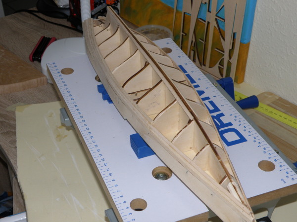

Re: Bluenose II Artesanía Latina 1:75

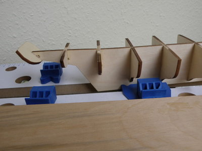

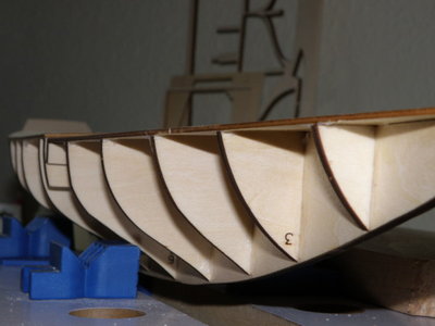

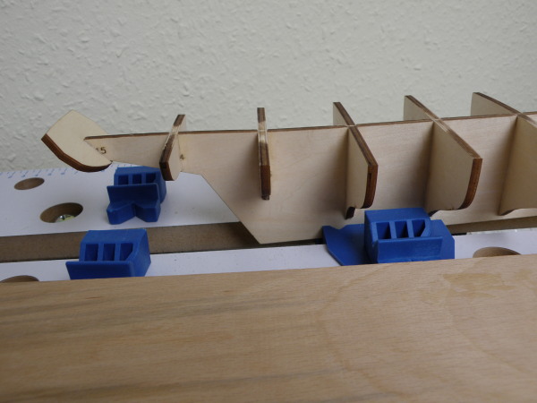

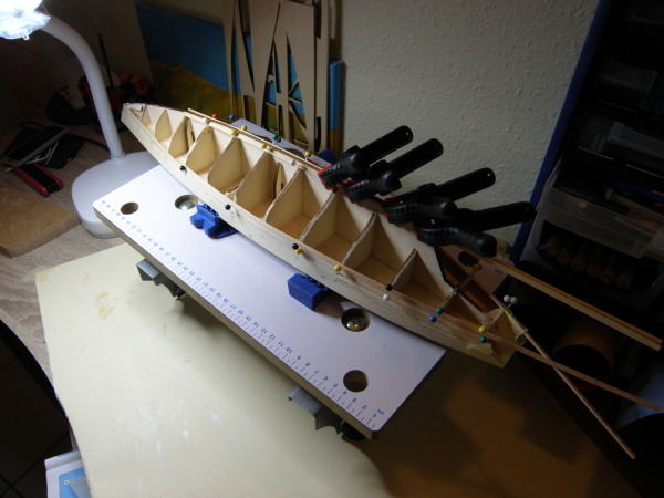

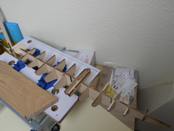

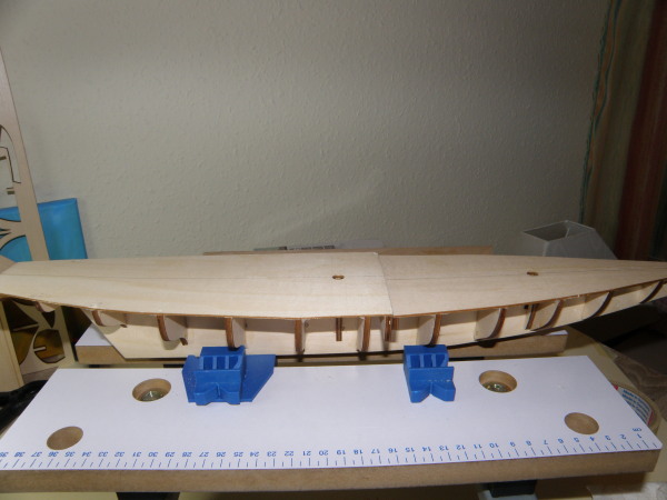

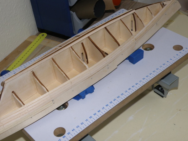

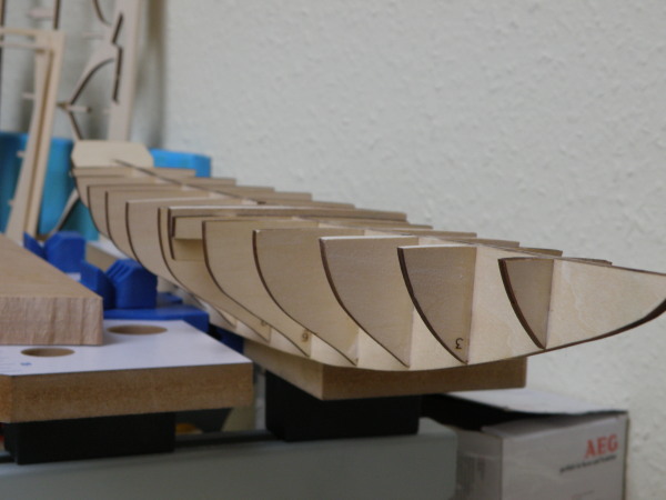

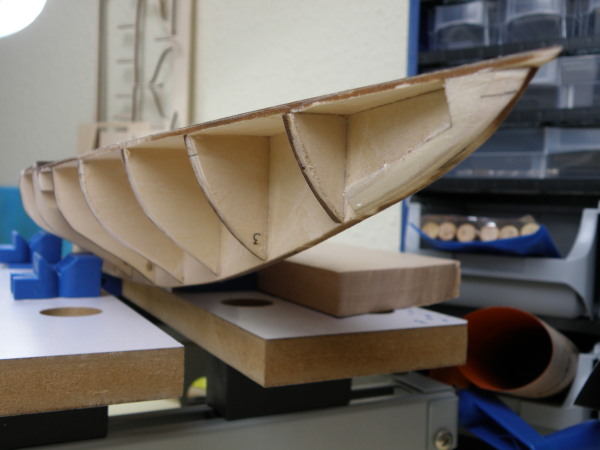

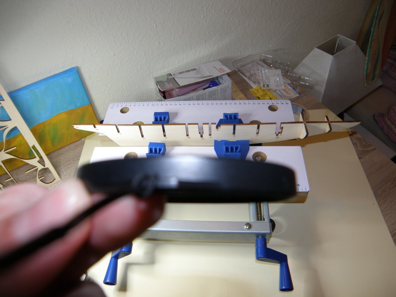

Más fotos, ya con todas las cuadernas pegadas. Siguiente paso las cubiertas y arreglar algún error cometido en este primer modelo.

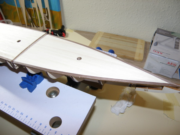

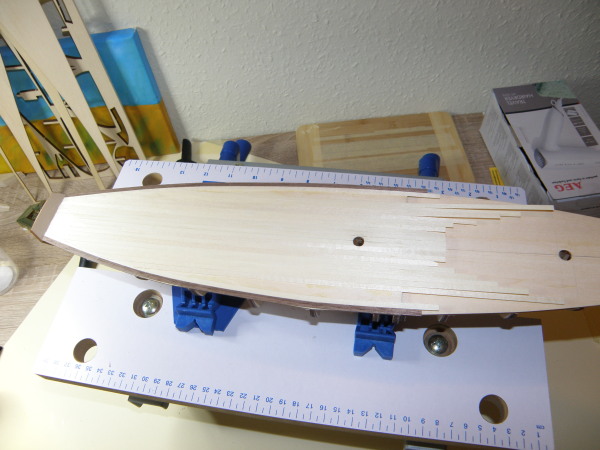

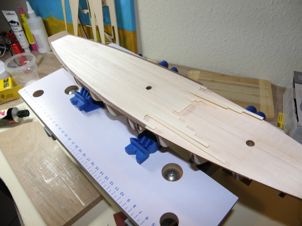

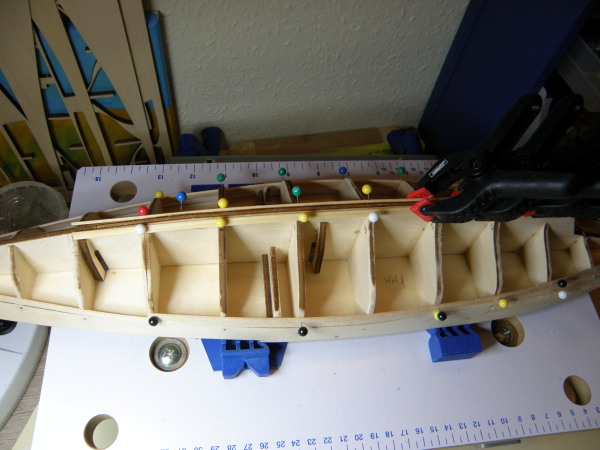

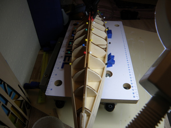

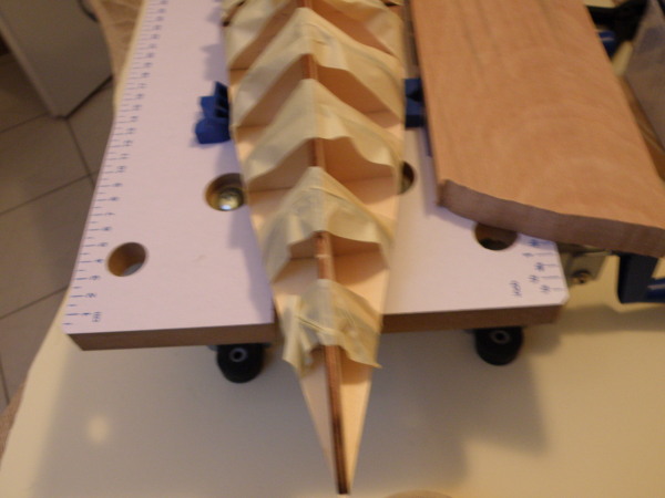

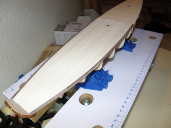

Continúo avanzando con el Bluenose II.

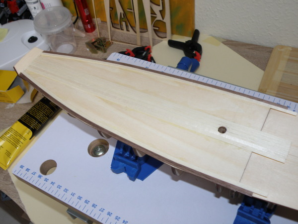

Como podéis ver, las cubiertas las he encolado, utilizando cinta de carrocero para sostenerlas. En las instrucciones ponía que había que clavarlas pero tras intentarlo y ver que las cabezas de los clavos sobresalían mucho, decidí desechar la idea y utilizar cola blanca.
Utilizo cola lenta pero extra fuerte, la dejo secando entre 24 y 48 horas.
Por otra parte, ya he fijado los tacos de proa.
Mientras, hago pruebas para aprender a forrar. No he trabajado nunca con cola de contacto y quiero soltarme un poco antes de utilizar "fuego real". Los materiales utilizados los compré adicionalmente en previsión de este tipo de pruebas previas.
El siguiente paso es un gran desafío, tengo que poner los trancaniles, doblando chapa de 0.6 mm por el costado. No obstante y fiel a mi estilo, voy a hacer una prueba previa para ver cual es el método que mejor resultado da.

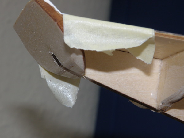

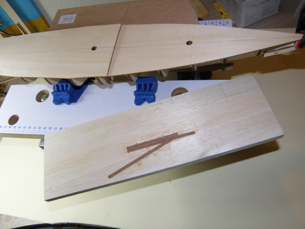

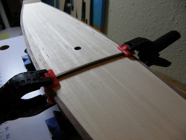

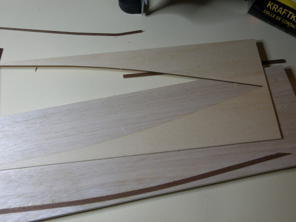

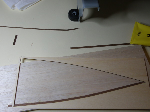

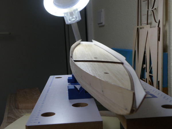

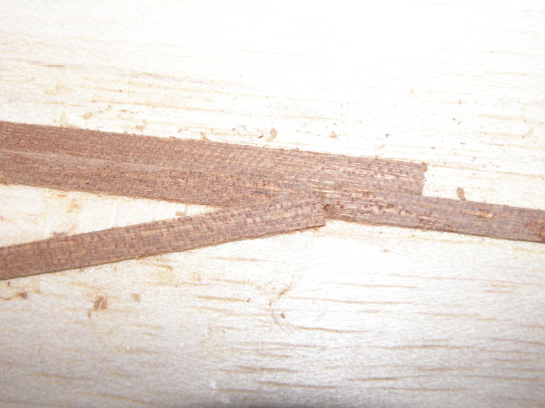

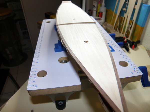

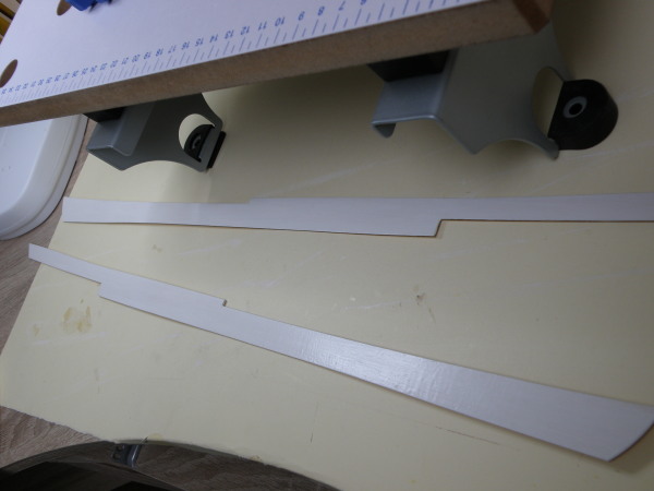

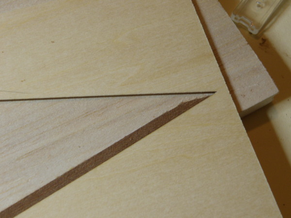

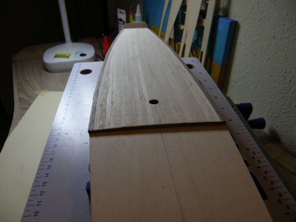

Más fotos, esta vez de una prueba que he hecho para la colocación del trancanil. Utilizando la misma curva (tomada de la plantilla), he probado a pegar una traca de sapelly (0.6 x 4 mm) con doblado a lo ancho. He utilizado cola de contacto y parece que ha salido a la primera. En los próximos días procederé a hacerlo ya directamente sobre el modelo.

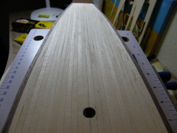

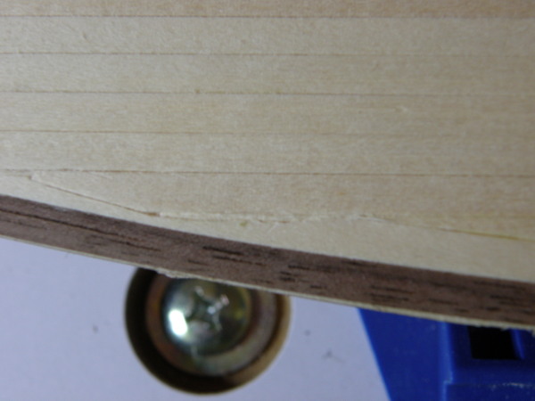

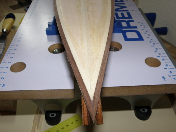

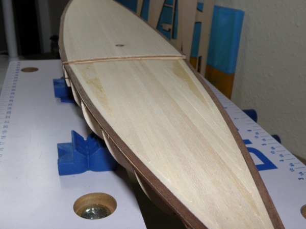

Con la cubierta superior ya terminada. Saco algún que otro defecto (culpa mía), espero disimularlo en los pasos posteriores.

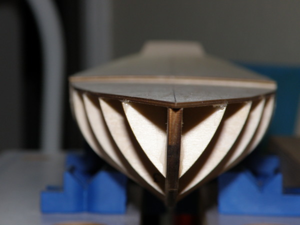

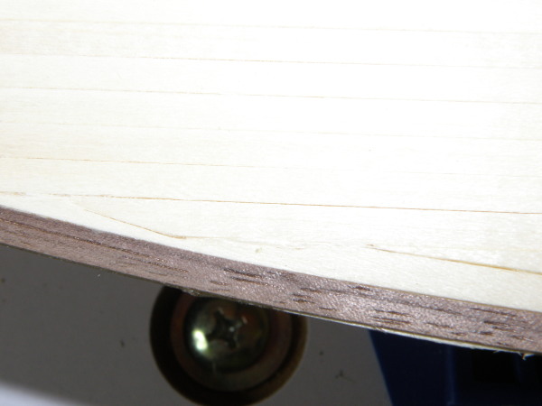

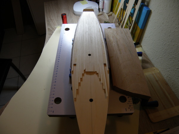

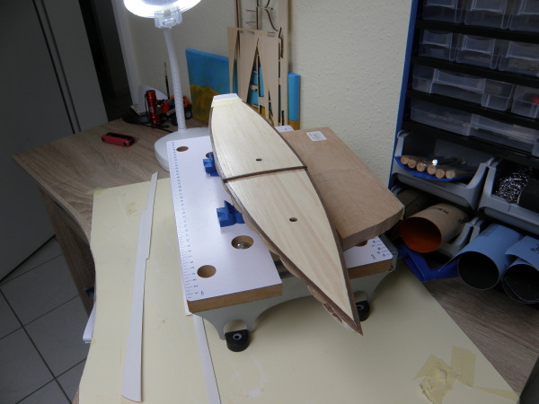

Bueno, con la cubierta inferior ya terminada. En el escalón he utilizado nogal 2x2, el problema es que no era suficiente, como solución lo he chapado por la parte inferior con dos capas de sapelly de espesor 0.6 mm. Para pegarlo en el barco, cola blanca.

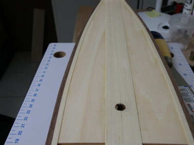

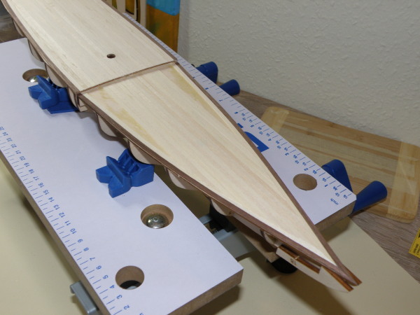

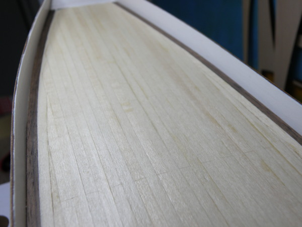

Finalmente he optado por no pintar las juntas entre las tablas con un portaminas fino. Las he dejado como estaban y con un cutter he simulado las tablas haciendo cortes en perpendicular a la línea de crujía.
Para el barnizado he optado por un barniz acrílico al agua, su apariencia en la lata es una pasta blanca pero que al extenderse queda transparente.
Primera capa: barniz diluído en agua al 5%. He utilizado un pincel fino sintético para tratar de que penetre bien en los poros. Lijado con papel 240 para madera, muy suave. Y limpieza con brocha seca y trapo húmedo.
Segunda capa: barniz sin diluir, lijado y limpieza. El mismo pincel del paso 1.
Tercera y ultima capa: barniz sin diluir. Esta vez he usado un pincel un poco más grande de pelo natural, me ha ayudado a aplicar una capa muy fina y homogénea, de tal forma que no se noten los "brochazos". Finalmente he pasado un estropajo de acero nuevo haciendo poca presión y en sentido popa-proa. Limpieza con un trapo.
El tiempo de secado de cada capa de barniz, si bien era de una hora, lo he dejado veinticuatro.
Este fin de semana cuelgo fotos.

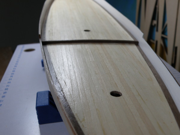

Tras varias jornadas bastante duras de lijado, cuelgo unas fotos. Se puede ver la cubierta ya barnizada y los tacos de proa adaptados, igualmente he lijado todas las cuadernas para adaptarlas a las tracas cuando proceda al forrado en los próximos días.
He lijado, pintado y barnizado también las amuradas. He utilizado pintura acrílica al agua, el barniz ha sido el mismo que para la cubierta.

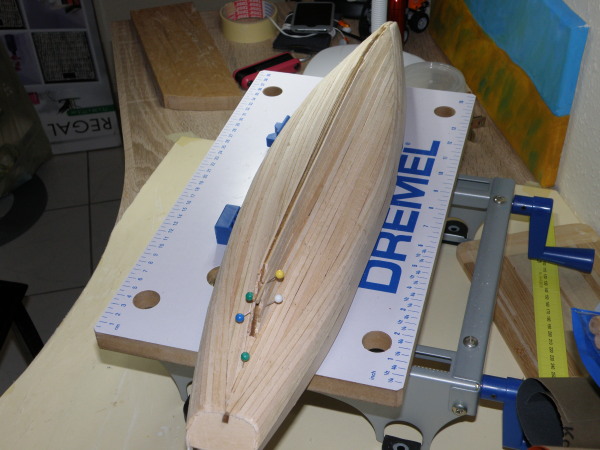

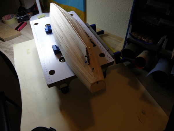

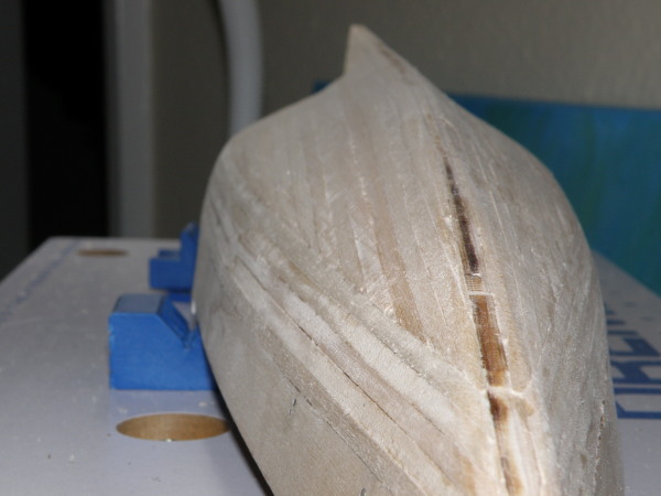

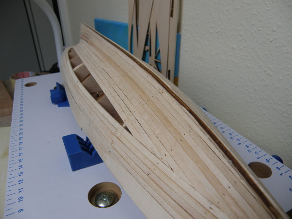

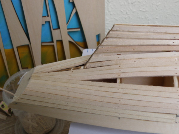

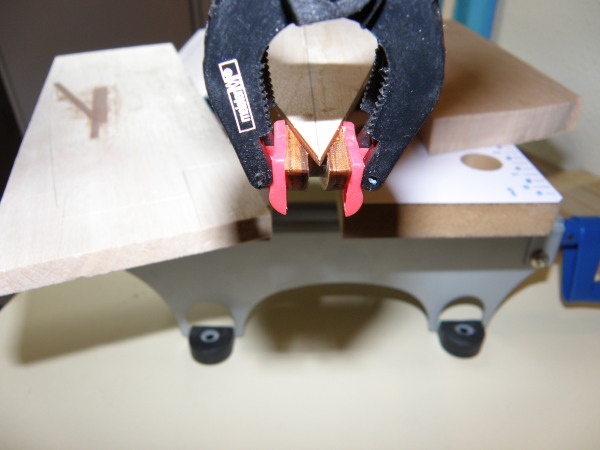

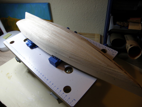

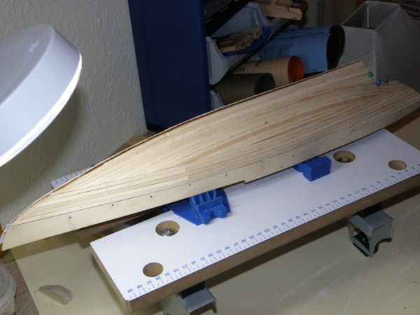

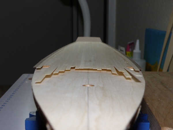

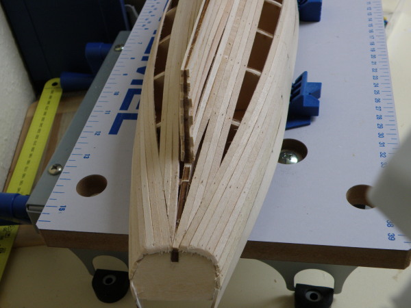

Más fotos, comienza el forrado del casco. Estoy utilizando cola blanca, no me convencían mucho los clavos tal como explica el manual. Para sostener las tracas uso chinchetas de cabeza esférica. Las tracas las tengo varias horas en agua para poder doblarlas bien en la parte de popa.

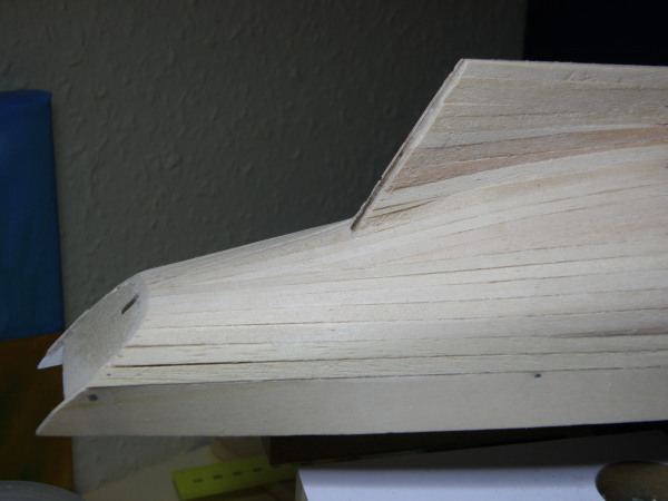

Buenas tardes a todos, hoy actualizo el post con algunas fotos de la evolución del casco, actualmente en proceso de lijado y enmasillado. Voy a ir preparándolo también para adaptarlo correctamente a la quilla. El siguiente paso será el forrado con sapelly.
