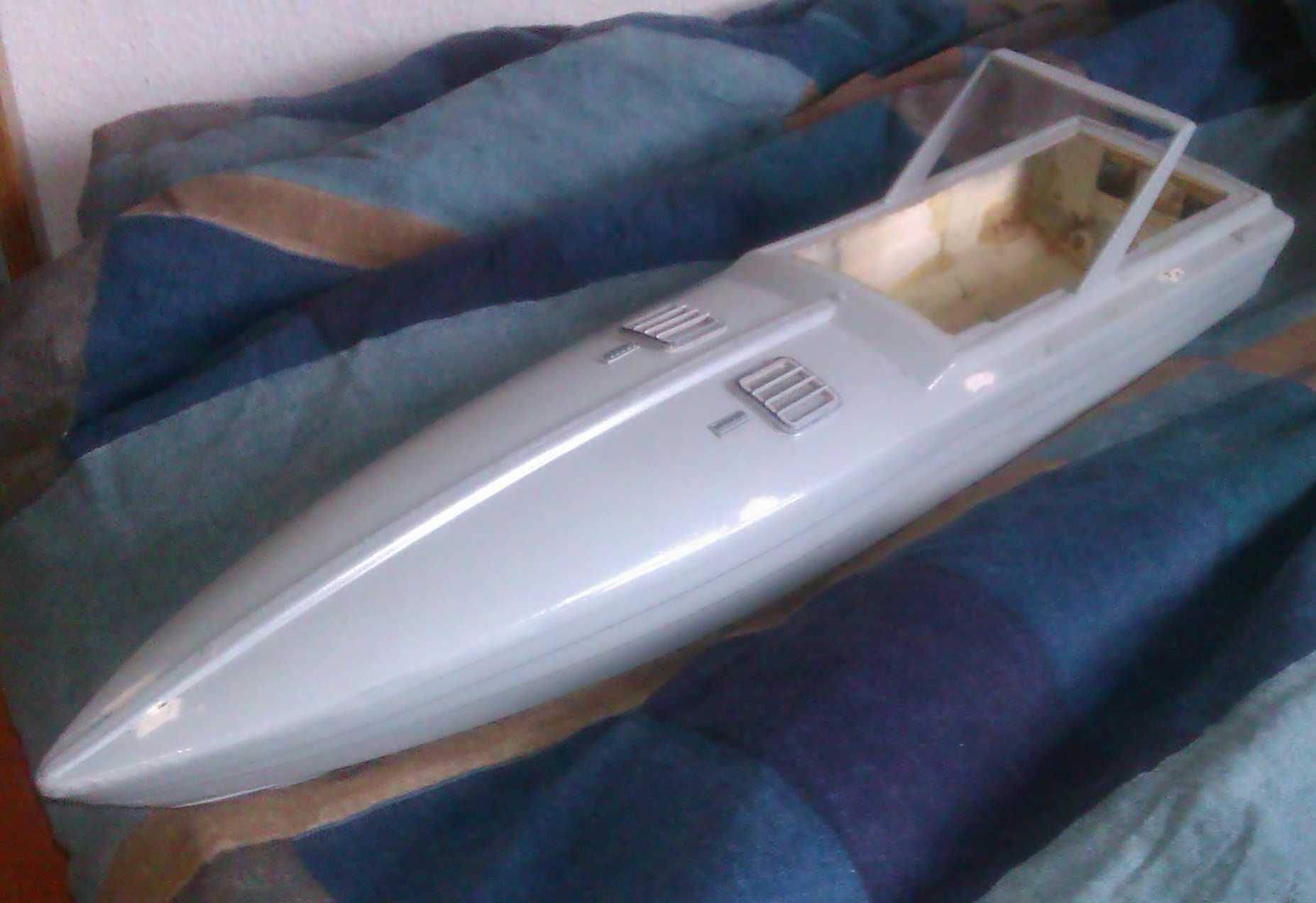

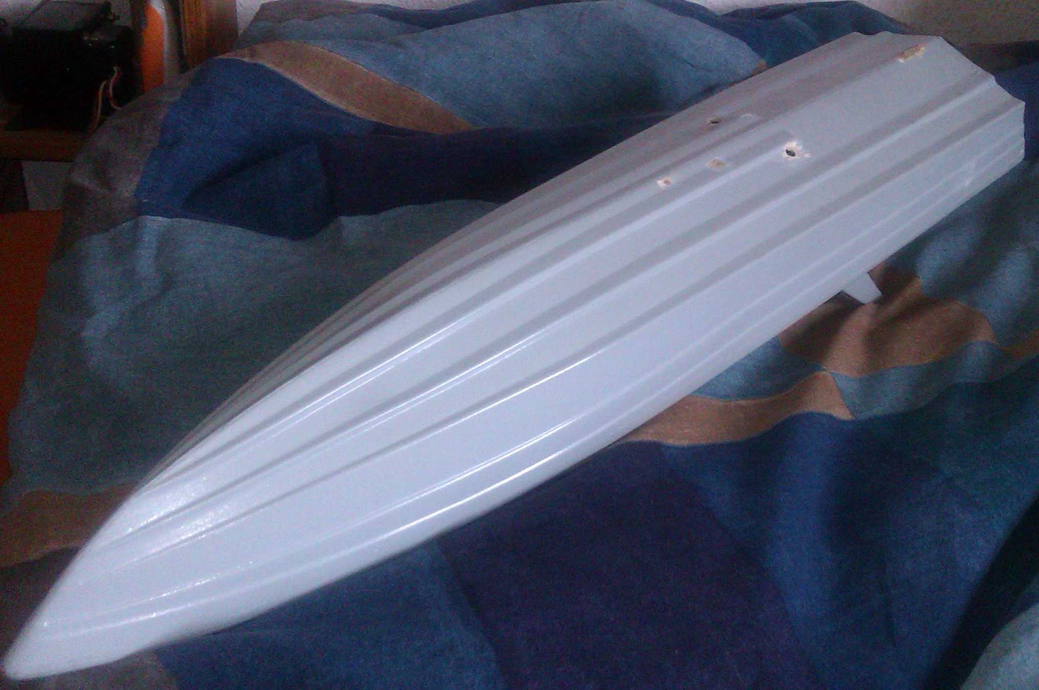

Este es el casco original (Robbe Scarab)
El casco es de ABS y lo tengo destrozado después de haberle metido todo tipo de motores eléctricos y glow...

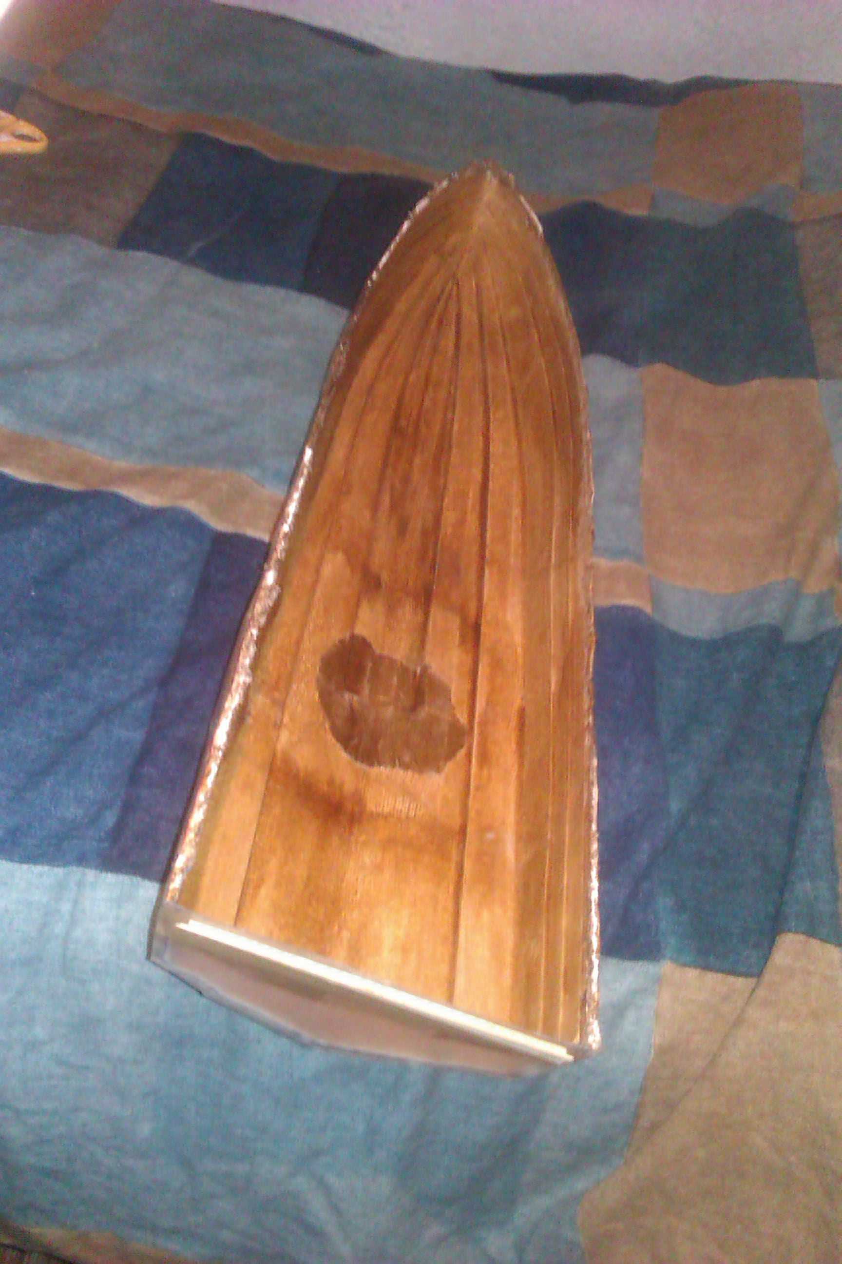

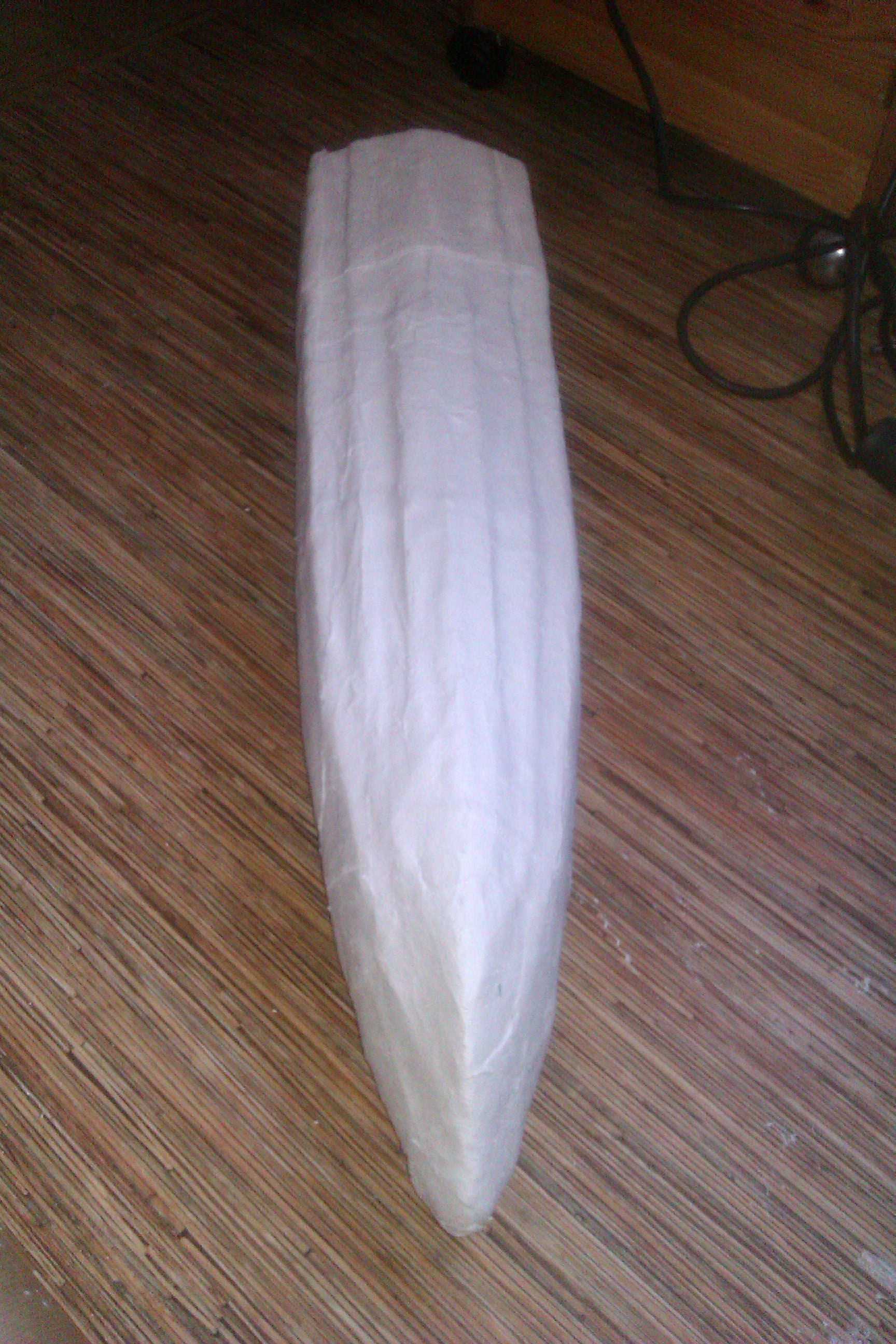

Molde del casco en escayola...
Molde encerado...
Molde encerado...

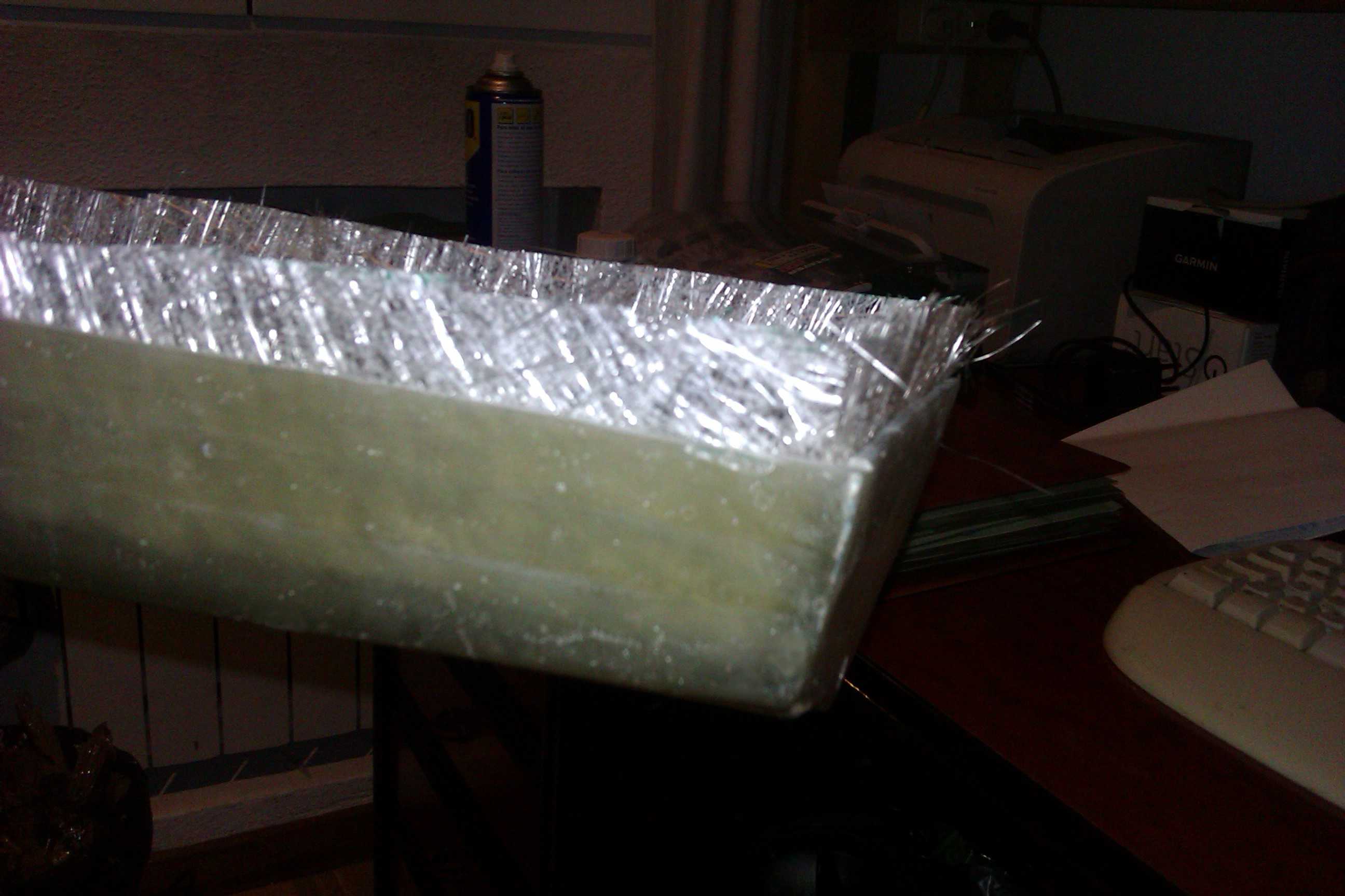

Molde de la cubierta...

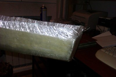

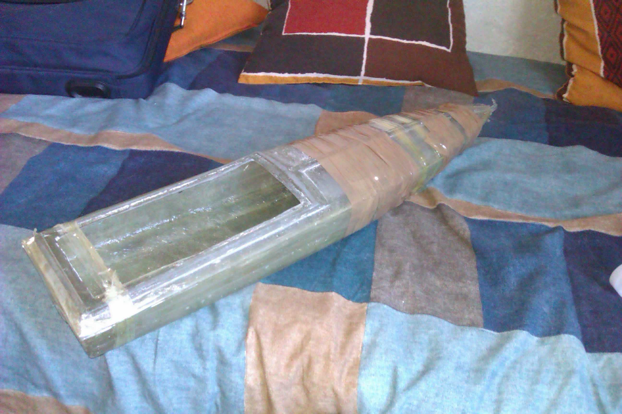

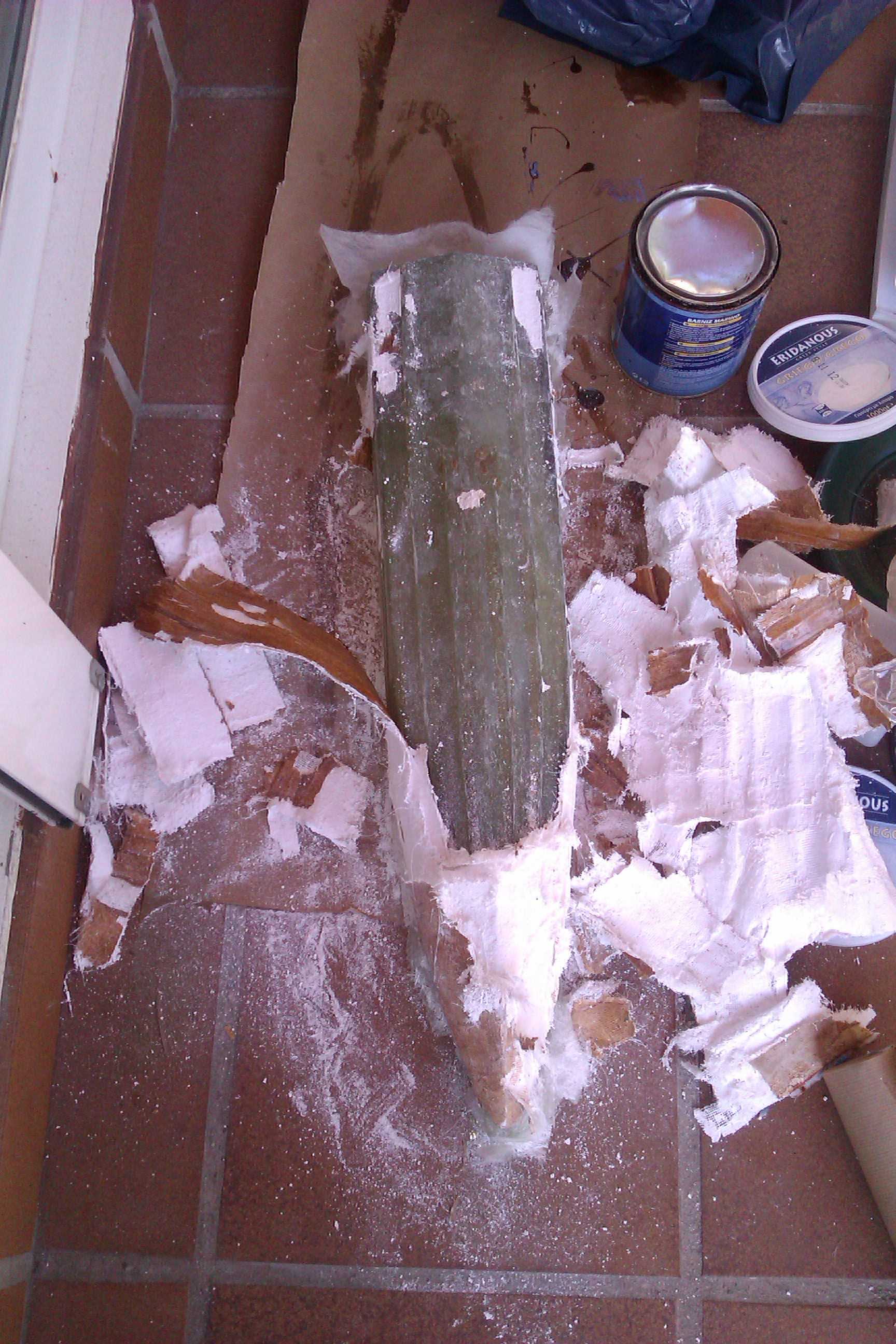

Desmoldeo del casco en fibra de vidrio... como es el primer casco que hago en fibra, no me quise gastar mucho y lo hice fon resina de poliester...

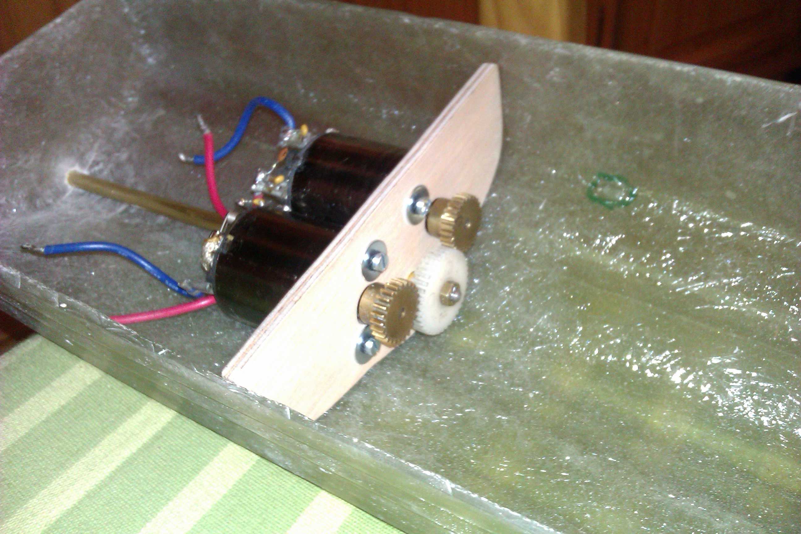

Propuesta inicial: dos motores (2*125W =250W) y reductora 1:1.5 para un sólo eje.
Unión a la cubierta mediante fibra de vidrio...

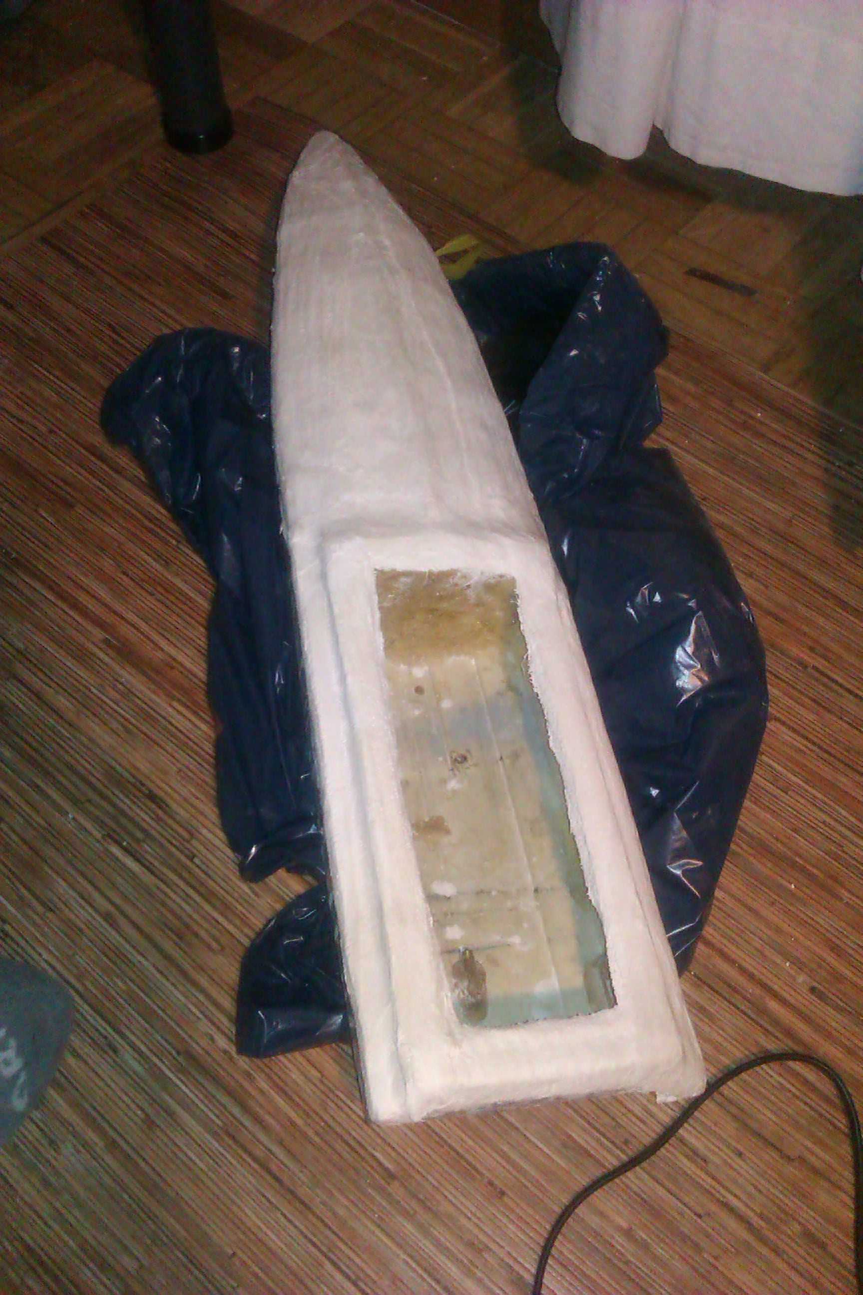

Casco y cubierta unidos secándose...

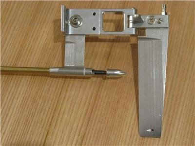

Timón y strut...
Timón y strut...

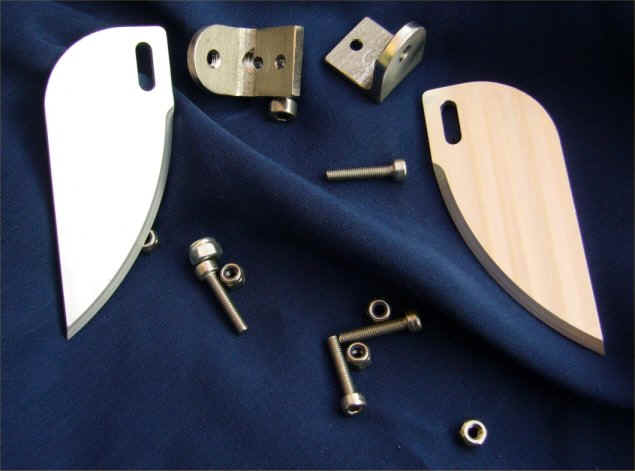

Turn fins...
Turn fins...

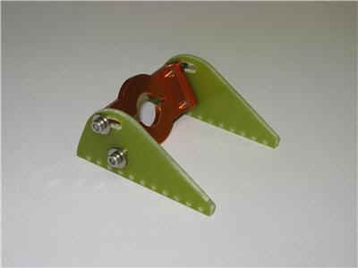

Bancada motor...
Bancada motor...

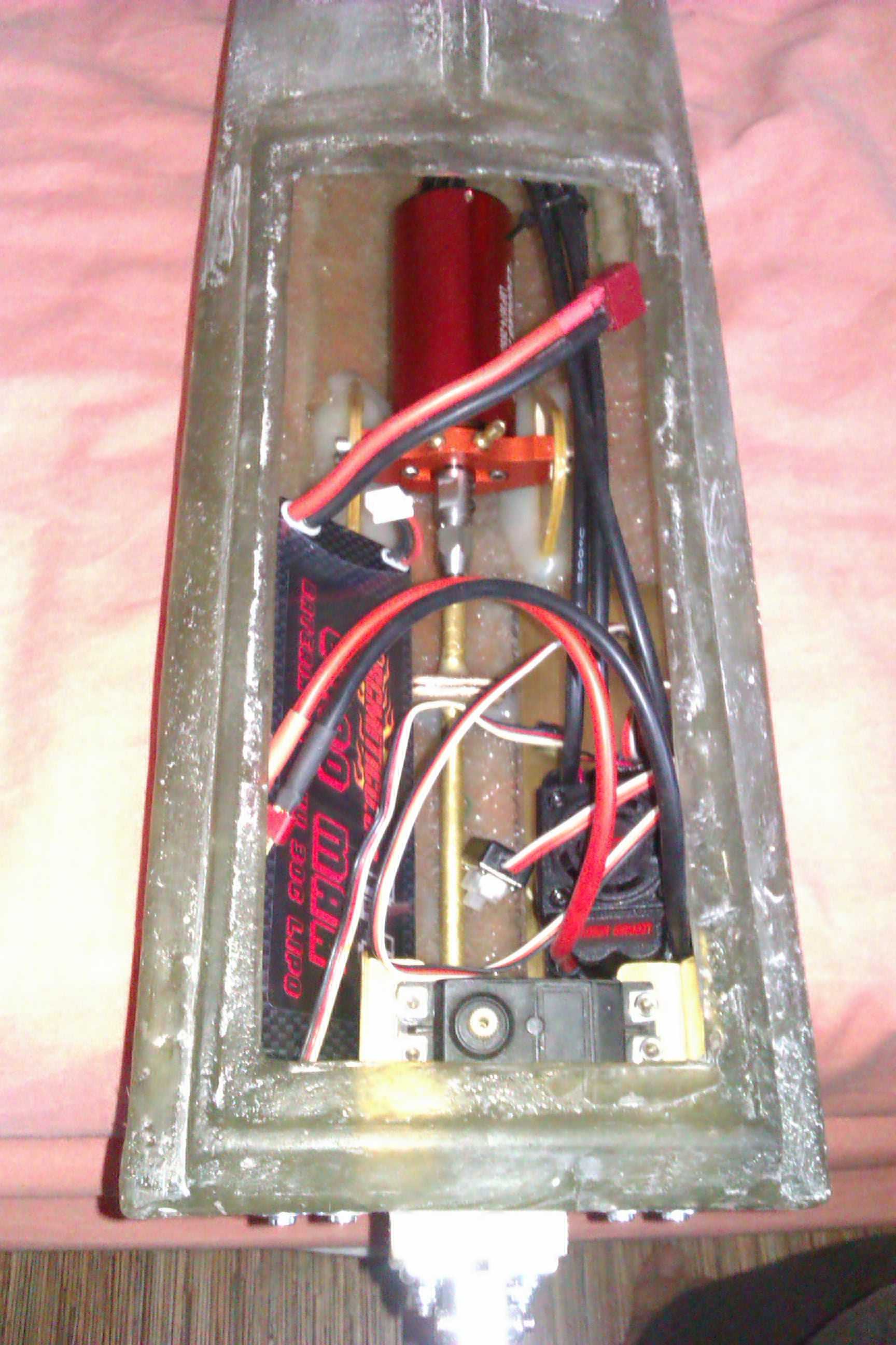

Ya tengo todo montado, ahora me falta la refrigeración del motor, montar los turn fins y los trim tabs, tapar lo de dentro, lijar por fuera y pintar...

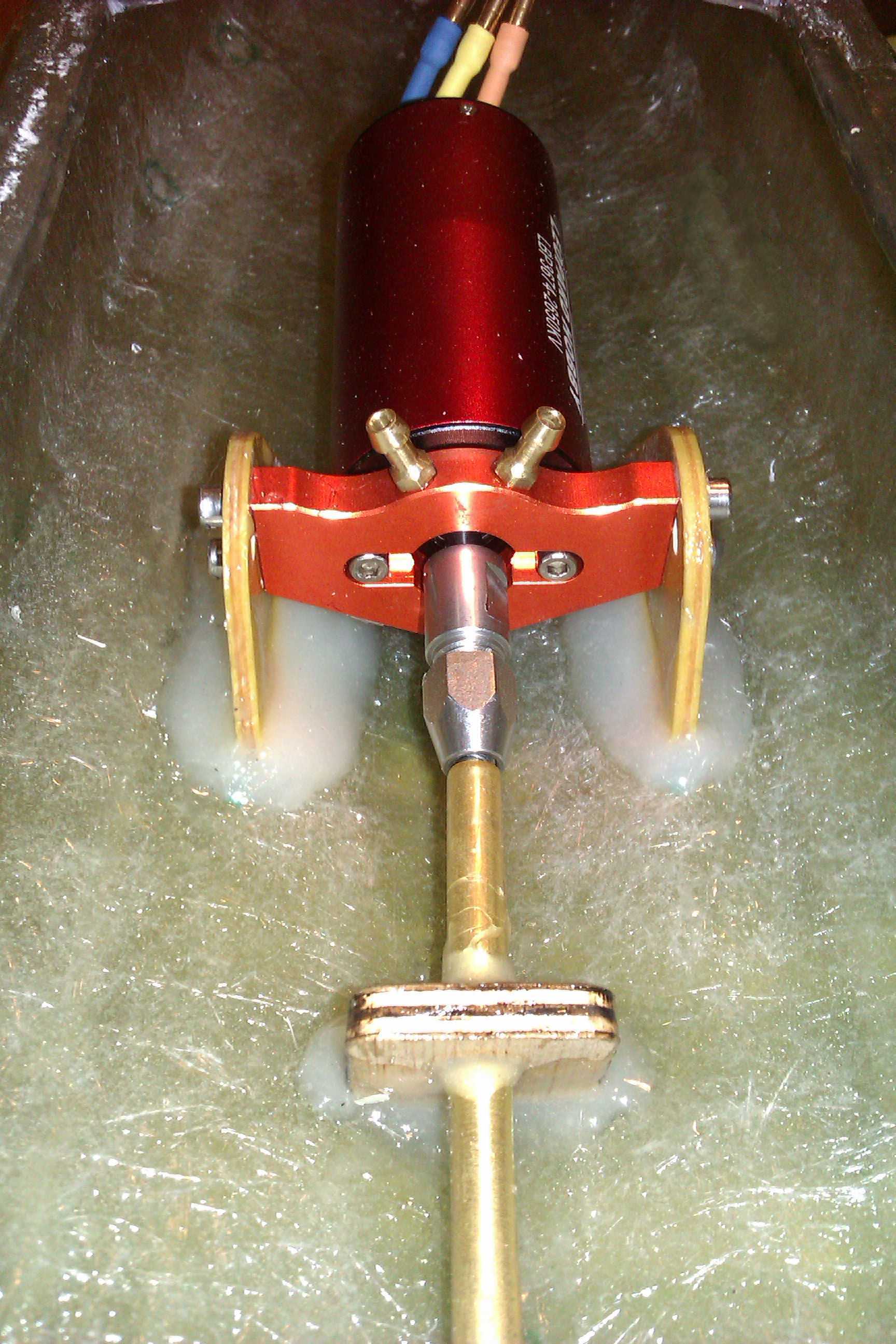

Motor montado, a falta de refrigeración.

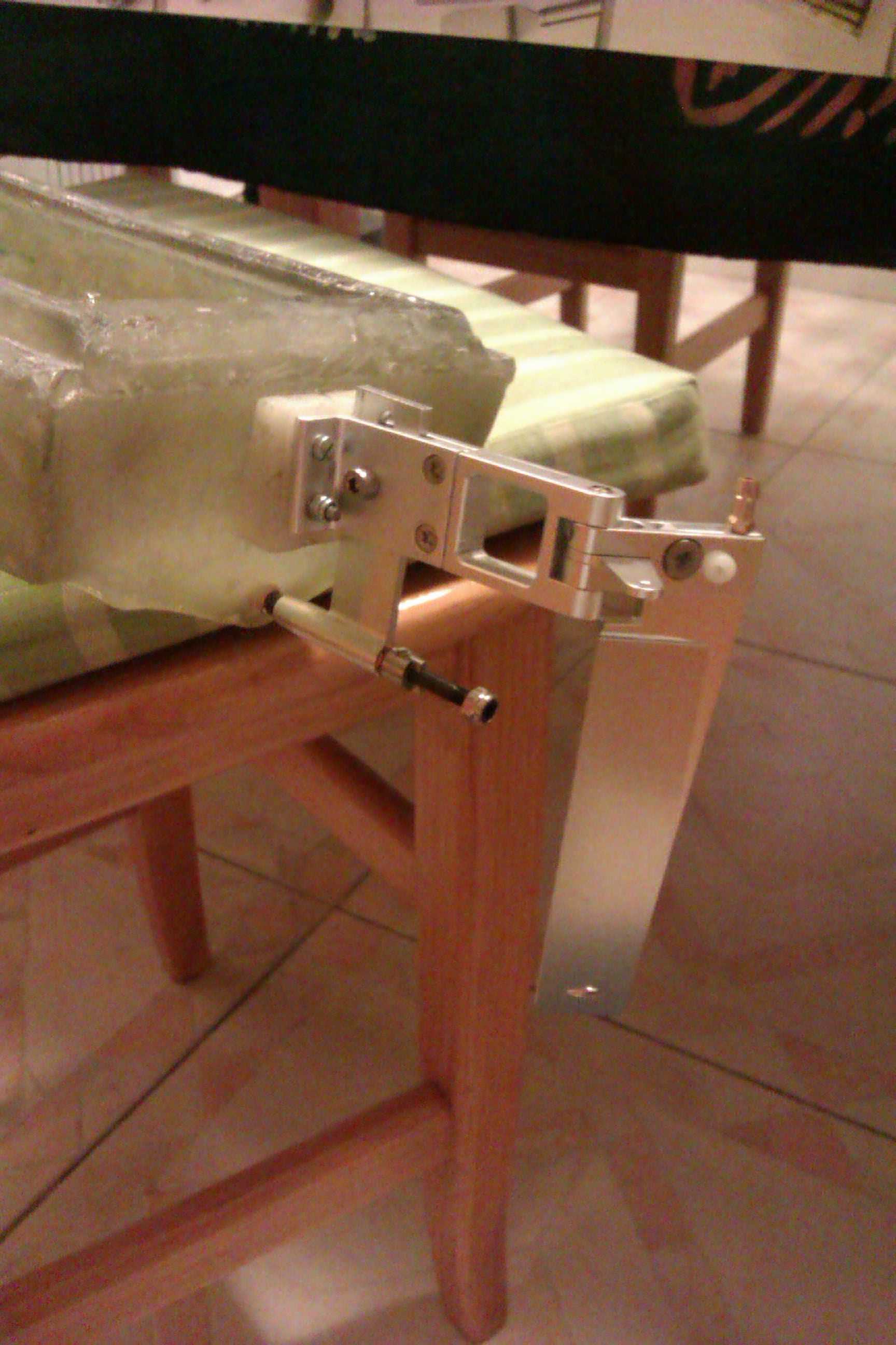

Eje y timón.
Eje y timón.
