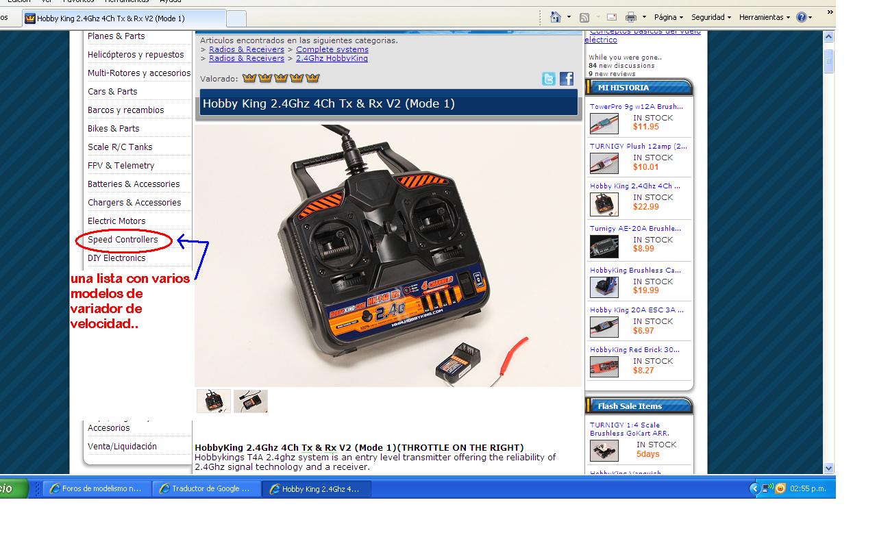

el enlace de arriba, tiene la emisora a Rc , que solicite, pedi 2 emisoras, pero ahora necesito pedir el control de velocidad, en la foto de abajo, encerrado en el circulo rojo estan los controladores de la misma empresa, hay una lista variada, pero la verdad desconozco del tema y cual me pueda servir que sea compartible con la emisora, agradezco la colaboracion de los compañeros que sepan cual me puede servir, la urgencia del caso, es para pedirla a la vez junto con las emisoras, tambien en esa pagina estan los servos, queria comprar unos tres pequeños (azules) y otros de los naranjas, pero no sabria cual por lo que hay tambien servo digitales, cuales recomiendan ya que quiero servos normales...

Creo que se están liando un poco los conceptos.
En primer lugar los controladores a que te refieres y que has marcado en rojo , son eso , simples reguladores para alimentación de los servos, sin sobrecargar el receptor (bec)
Si lo que necesitas es un reguladosr de velocidad para el motor (Variador electrónico, esc, controller) es totalmente diferente: En primer lugar, hay que determinar si el motor es con ó sin escobillas, (brushed o brushless) . El que recomienda Araola es para un motor con escobillas y para un bicho de 11A ce consumo...No sé si éste estu caso.
Cuando determines el tipo de motor , has de pedir el variador con una capacidad suficiente al consumo máximo de motor; Yo lo pediría un 20 ó 30% superior al consumo en A para evitar quemarlo.
También, si lo quieres refrigerado por agua o no (para un barco , donde van encerrados los elementos es preferible el refrigerado por agua-Water cooled)
Así mismo tener en cuenta el voltaje adecuado. o el nº de células previstas (1S-6S) para el motor.
En Hobbyking tienes una amplia variedad de variadores para brushles muy bien de precio (Los de escobillas no los tienen o son muy raros.
http://www.hobbyking.com/hobbyking/stor ... llers.html" onclick="window.open(this.href);return false;
Estos variadores pueden ser tambien con U Bec (es decir, que alimentan a los servos y receptor directamente desde la batería principal, o bien sin Bec (OPTO) en cuyo caso hay que disponer de otra bateria adicional de 4,8 ó 6 V para alimentación de receptor y sevos.
Para finalizae, los variadores de cualquier tipo so compatibles con la mayoria de sistemas de redio en cualquier frecuencia, salvo raras excepciones
Espero haberte aclarado algo....

Xavier, el motor que usare es sin escobillas, sencillo de secador de pelo, tiene dos entradas solamente positivo negativo.... entonces lo que quiero es eso el variador de velocidad y creo que el mismo es el que permite la marcha adelante y atras, pero tengo que escojerlo de la lista esa misma donde me pones el enlace, cual crees tu que me sirva de ellos, tan solo tengo opcion del listado que aprecen en la misma pagina del enlace de la emisora, y si es como dices que el variador me va a alimentar los servos puies me parece mejor, porque hasta el momento tengo una bateria de 12v4ah
