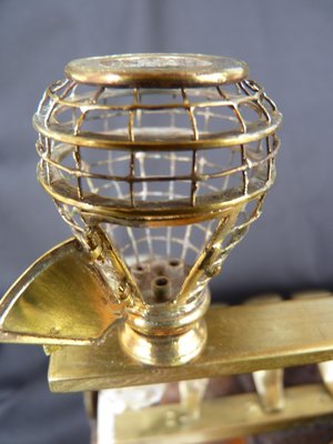

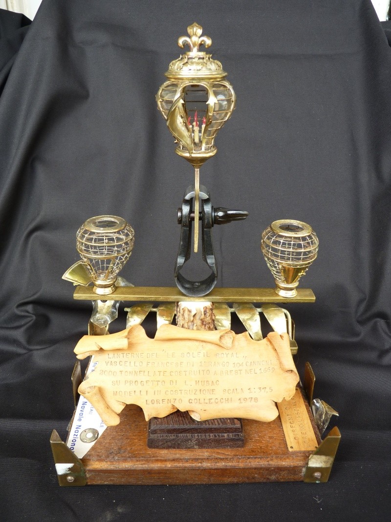

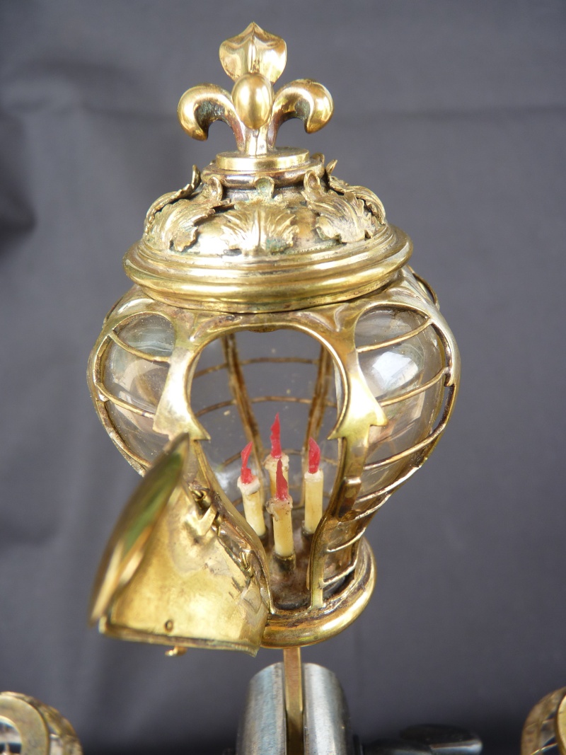

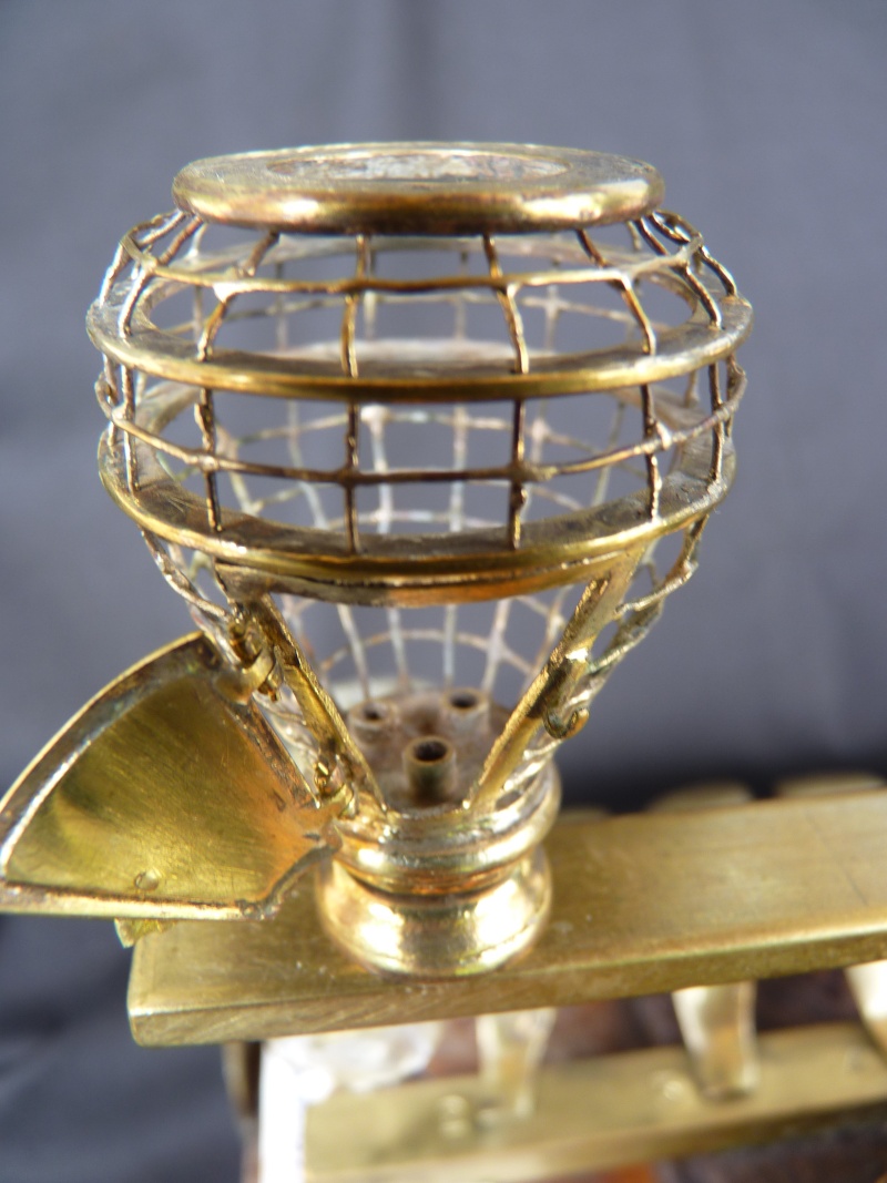

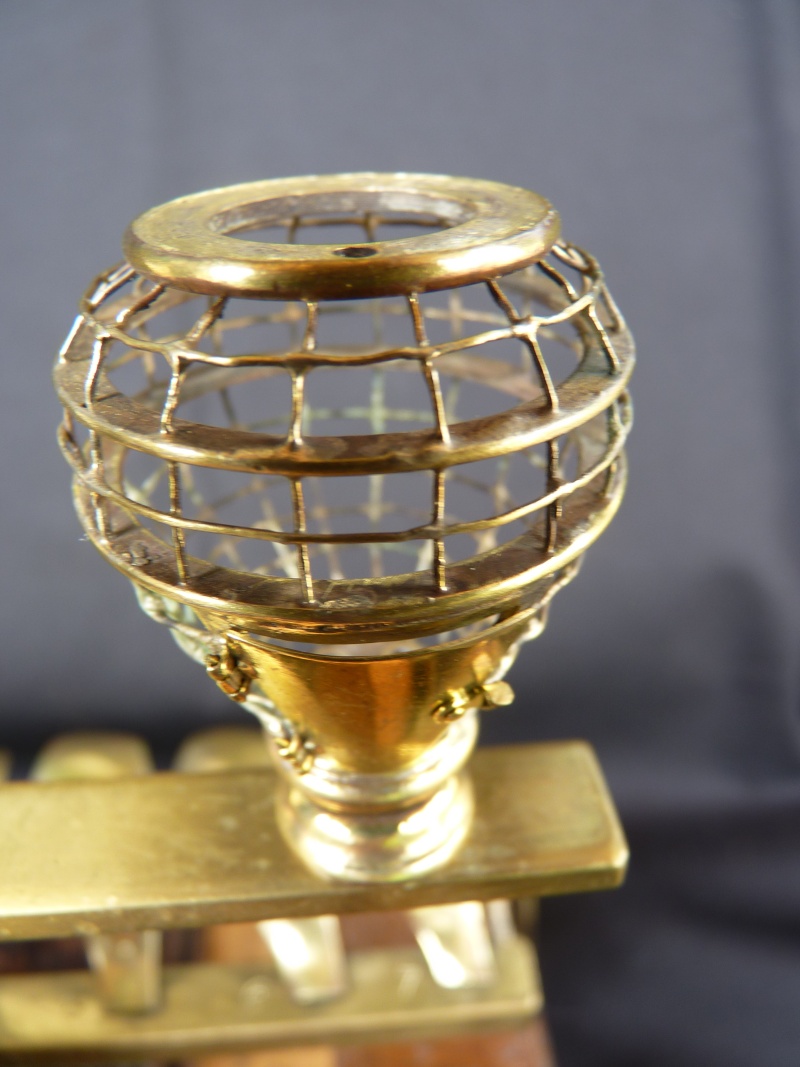

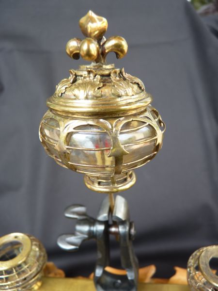

Hola compañeros: Buscando……me he encontrado con esta preciosa joya, seguro que os va a gustar.

Fantásticos.

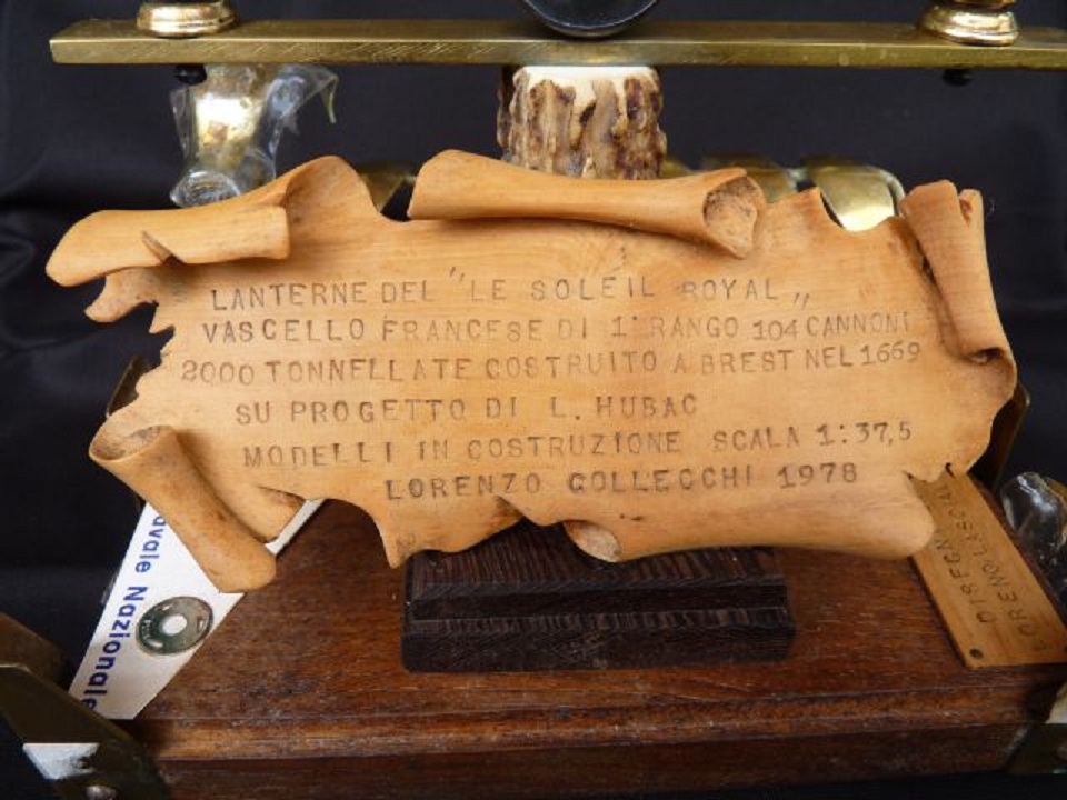

Están firmados por un modelista con doble personalidad, a veces se llama Lorenzo Collacci y a veces Lorenzo o Lorenno Lascalfiari.

No hay doble personalidad, estos fanales se encuentran en casa de Lorenzo Collescchi y están firmados por él, así que no hay ninguna razón para pensar en cosas raras.
En el otro post sobre la Renommée ya he escrito que había un error por mi parte, derivado de comparar fotos antiguas en blanco y negro a fotos en color. No hay duda de que se hicieron dos maquetas de la Júpiter -Renommée en los años 70-80, una por Loreno Lascialfari y otra por Lorenzo Collescchi, ambas están a la misma escala y en similar grado de terminación, pero son distintas como puede apreciarse en las tallas de las águilas a popa, en el estado de talla y despiece de la peineta, en la ventana del jardín inferior y en las curvas bandas , así como en el mascarón.
Todas las tallas citadas son en mi opinión de mejor factura en el modelo de Lascialfari poniéndose más en evidencia en el mascarón.
Queda la duda de porqué actualmente el modelo de Lascialfari que lo tiene su hijo no tiene mascarón ni fanal, es posible que se hayan perdido, y que el fanal del modelo de Collescchi sí parece idéntico al de Lascialfari y es muy difícil de hacer, además funciona.

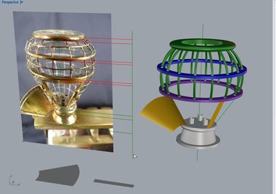

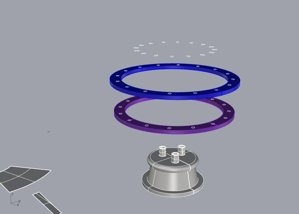

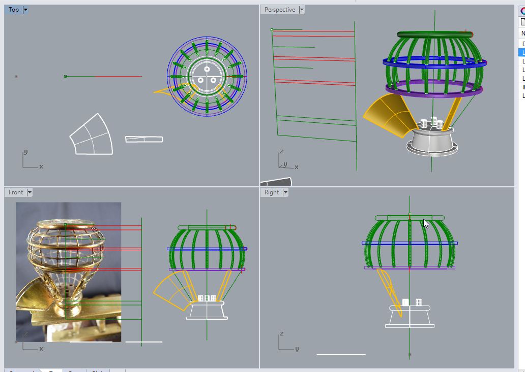

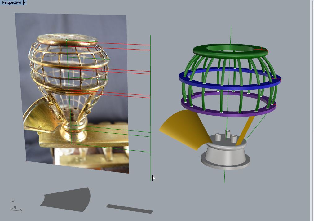

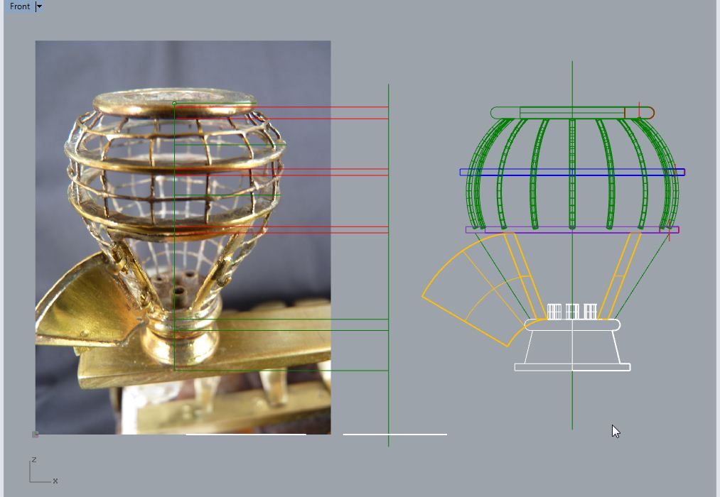

A propósito de estos fanales, y no negando la dificultad que entrañan, al Sr. Lascialfiari le hubiera sido de mucha utilidad conocer algo de dibujo en 3D, y fotograbado.
Desconozco el tamaño de esas piezas, que si son extremadamente pequeñas todavía es mas dificultosa su realización, pero estimo que una gran parte del trabajo se vería facilitado al construir mediante fotograbado los anillos con sus correspondientes taladros perfectamente situados.
En los dibujos se ve la disposición de ellos, así como el desarrollo de la puertecilla y sus marcos.
Si los anillos son demasiado gruesos para el fotograbado, al menos el taladro estaría iniciado, en un mm. aproximadamente, minimizando los errores al situarlos.
Igualmente cualquier programa de Cad, aparte de todos los desarrollos, nos daría exáctamente la longitud de los hilos laterales.
Es una lástima que esas personas no contasen con mas medios. Harían diabluras. No digamos el Sr. Newton, Leibnitz, Da Vinci (q.e.p.d.), etc.
Animo a los modelistas a que ser esfuercen un poco y aprendan estas técnicas. No son difíciles y resuelven muchos problemas.
