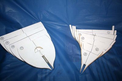

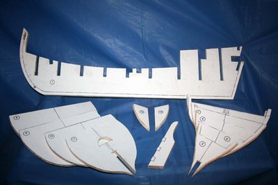

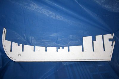

Hola todos espero que tengan un buen año, después de una temporada de poca actividad modelística, retomo la acción y doy inicio a la construcción de la Pinta, por planos, en igual escala que la Santa Maria que terminé en junio, a 1:30, arranco con las plantillas para recortar la falsa quilla y cuadernas, en contrachapado de 9 mm.
Espero les guste, un saludo !! 8)

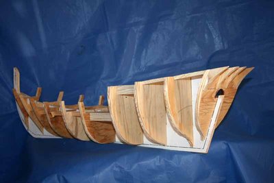

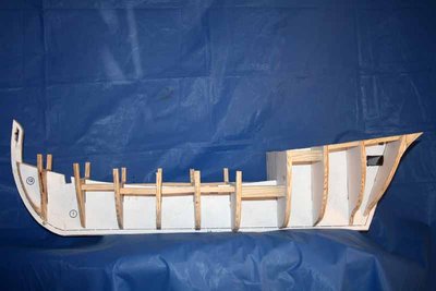

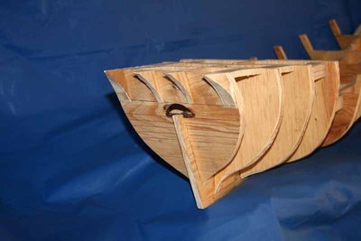

Continúo con el avance de esta semana, montando cuadernas en la falsa quilla, puse refuerzos en la proa, en popa para correr la cubierta y algunos refuerzos entre cuadernas. Lijé los cantos de cuadernas para mejorar el asiento de las tracas. :mrgreen:

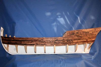

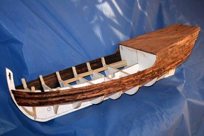

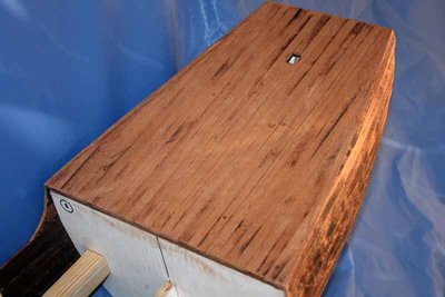

Avance a paso calmo !! les dejo estas fotos del forro del casco, la cubierta de la toldilla y la popa !! :D

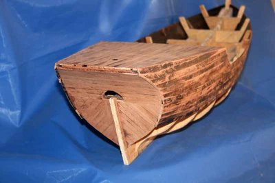

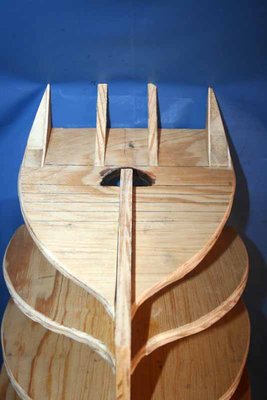

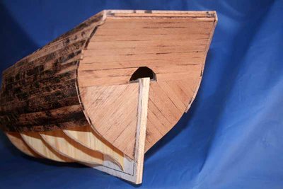

Otras mas de la popa, saludos !! :mrgreen: :mrgreen:

Hola Joya,has empezado muy bien con el proyecto y me gusta como va,pero tengo una duda,¿ese color o tinte que lleba el forro es el difinitivo?o lleba otro forro encima?lo digo por que no parece muy hacertado ese color,aunque solo es una opinion personal sin animo de critica,que seguramente estare equivocado,un saludo y perdona por mi atrevimiento que es siempre sano.
Joya
Mensajes: 1125
Ubicación: Querétaro, México
Re: Carabela "La Pinta"
Mensaje por Joya »
Hola Michel, es buena la crítica y bien recibida, tienes razón, ese tono no es definitivo, solo es que al cortar las tracas se manchó la madera, pero con algo de lijada queda bien, si observas la cubierta ya tiene una mano de lija y mejora mucho, el casco lo lijaré al completarlo. Te mando un saludo !! :D
