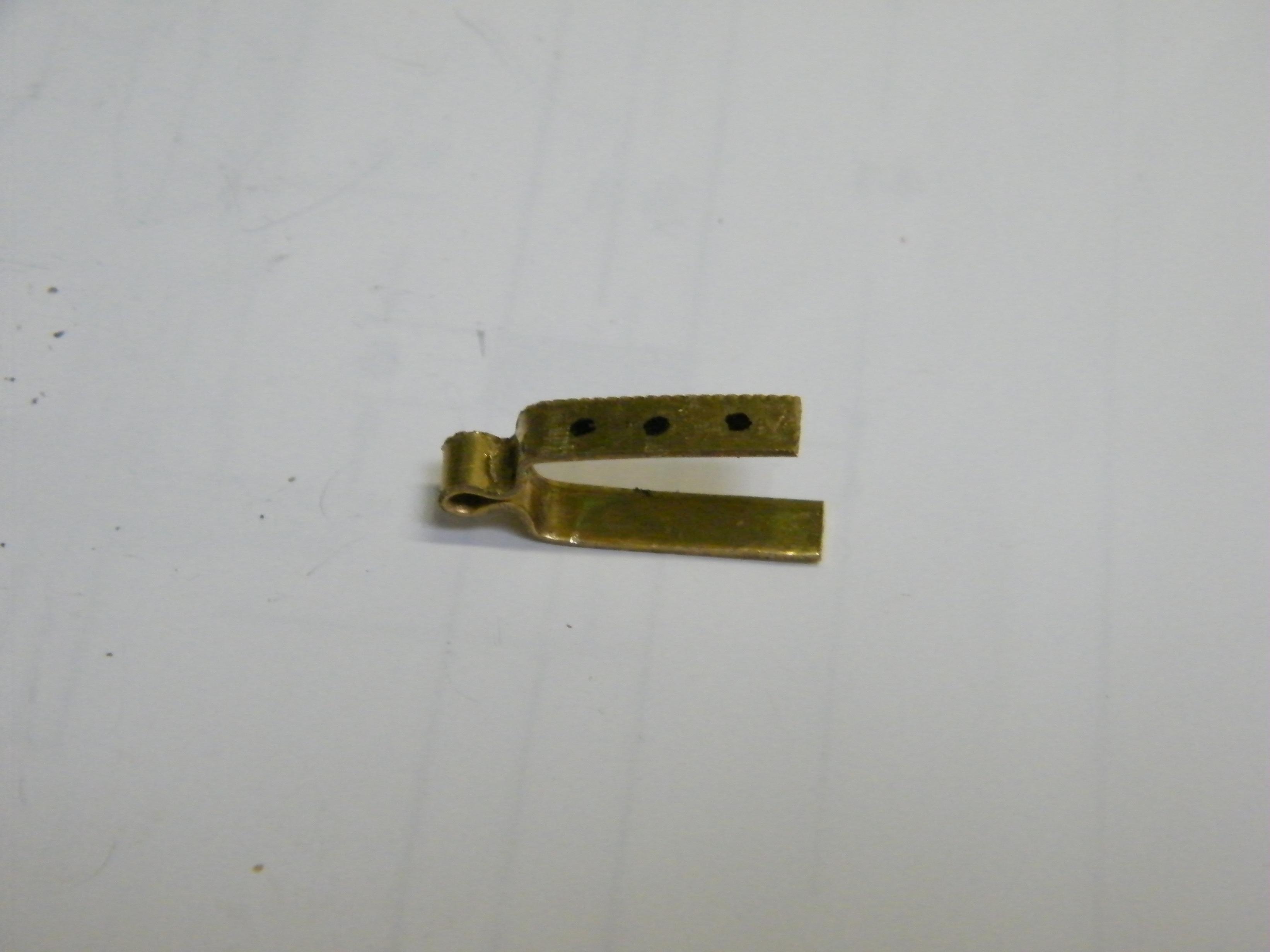

Una parte del barco que siempre me da problemas son los herrajes del timón.
En este caso, en concreto, un kit del Wasa de Billing Boats, venían unas piezas de plástico que no fui capaz de adivinar cómo podían utilizarse.
Al final decidí hacerme los herrajes y me fui creando un útil que ¡me funcionó y todo!
Aqui lo pongo y cómo que no está muy pensado, supongo que lo podreis mejorar fácilmente.

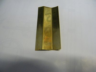

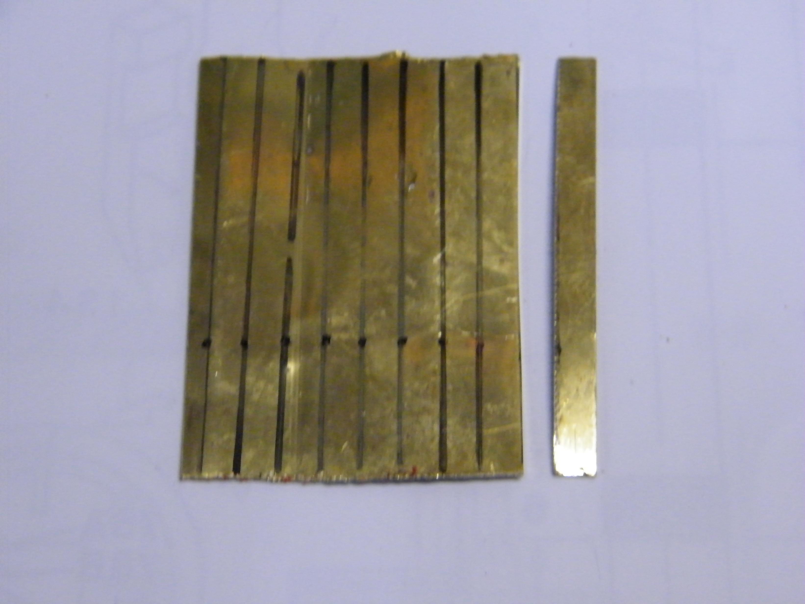

Encontré un trozo de pletina de latón de los usados para suelos.

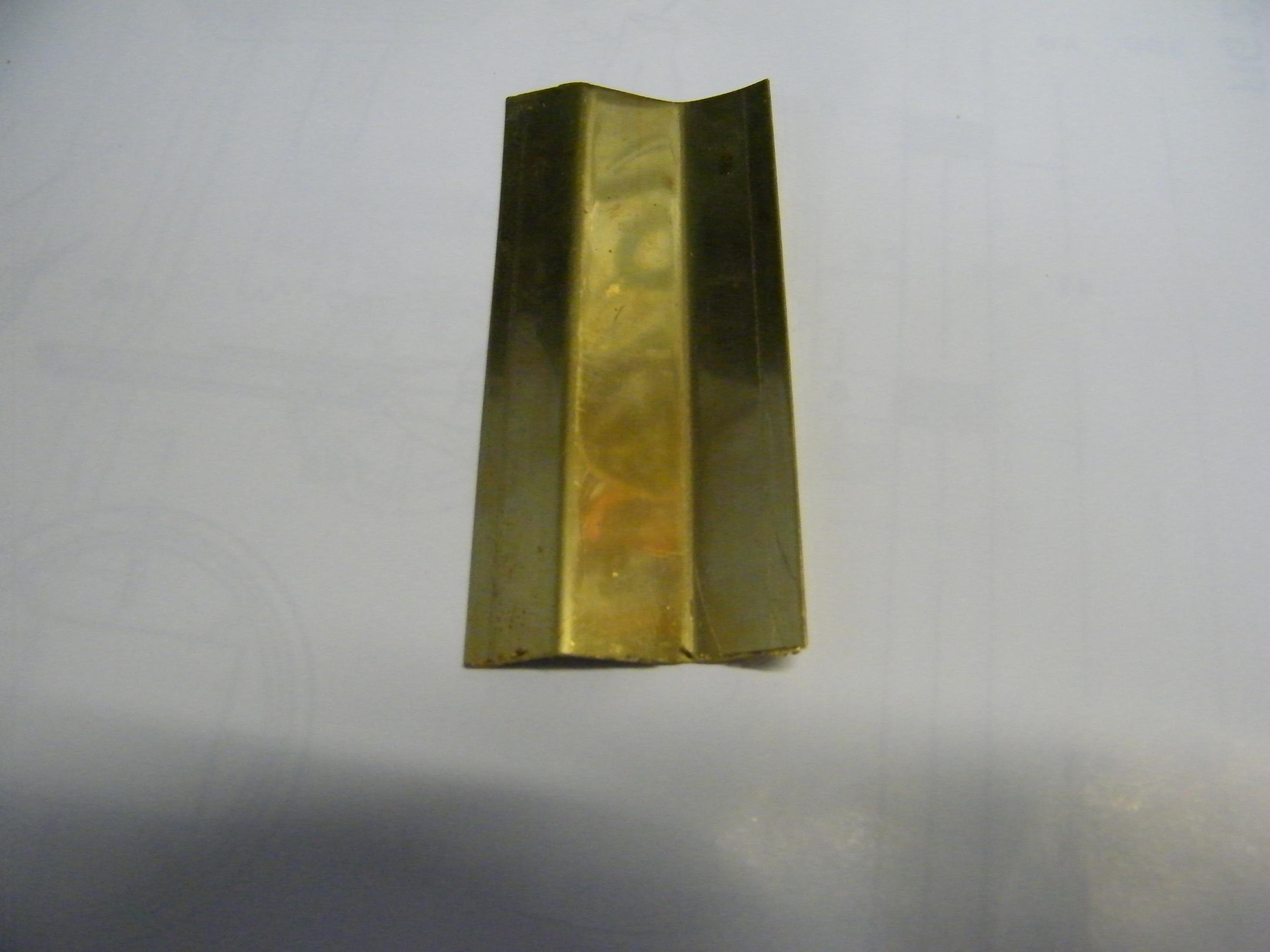

Aplané la pieza y marqué las líneas para cortar.

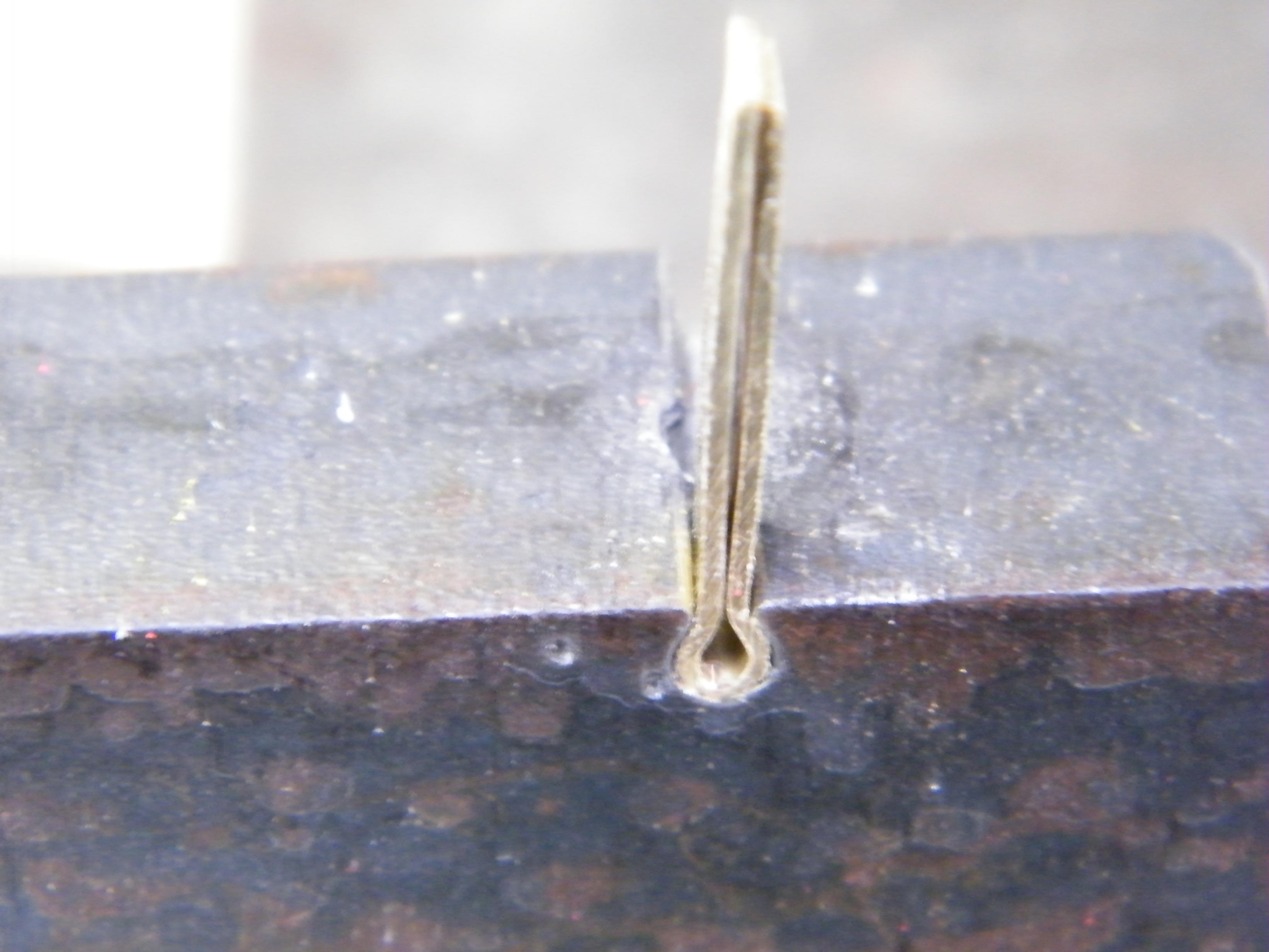

Con la ayuda de un clavo, doblé la tira cortada dándole forma.

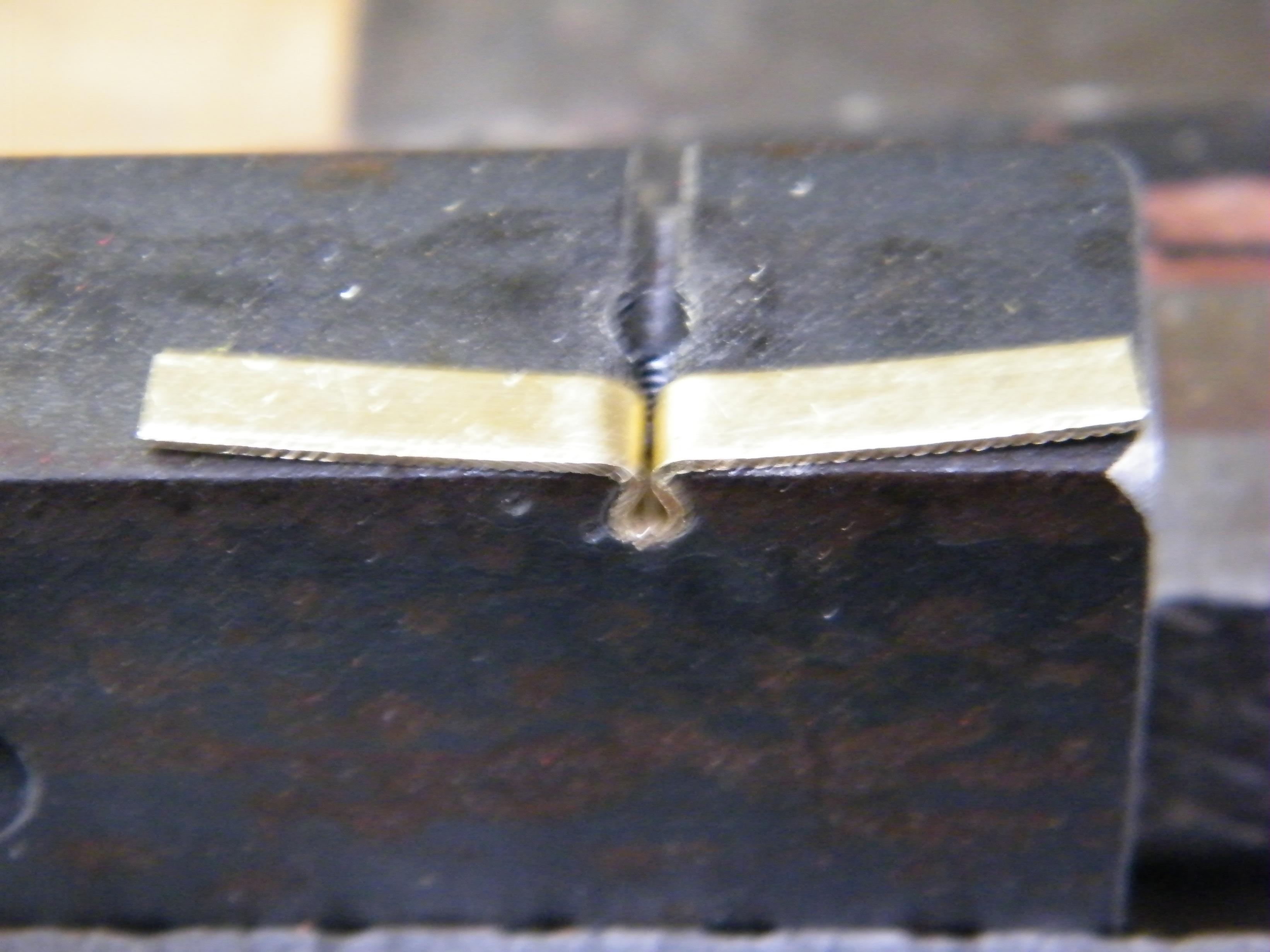

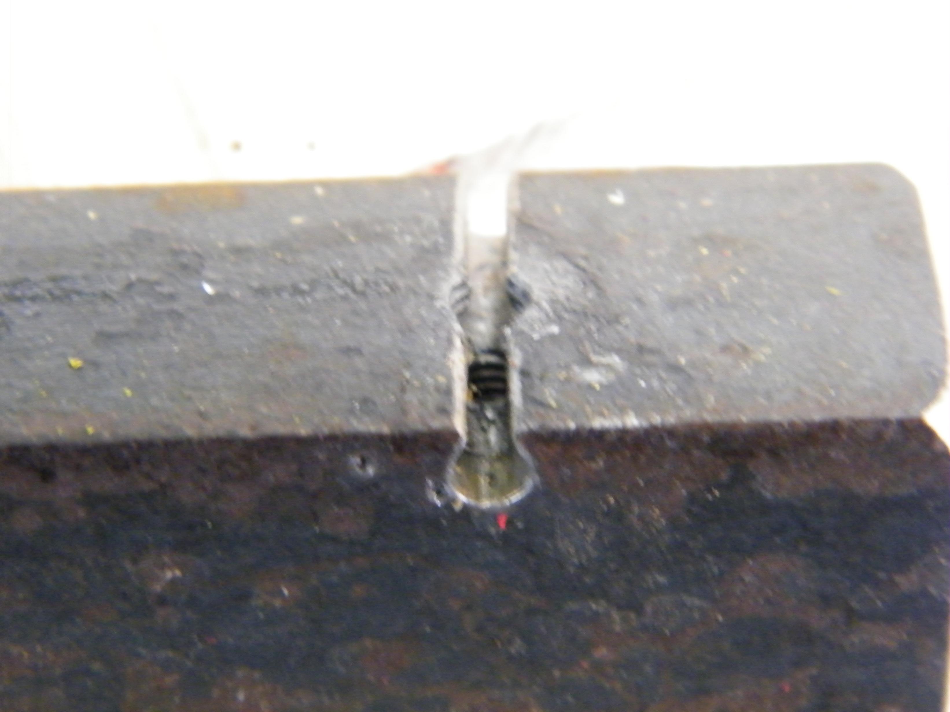

A un trozo de hierro le hice un agujero pasante horizontal y otro vertical que rosqué.

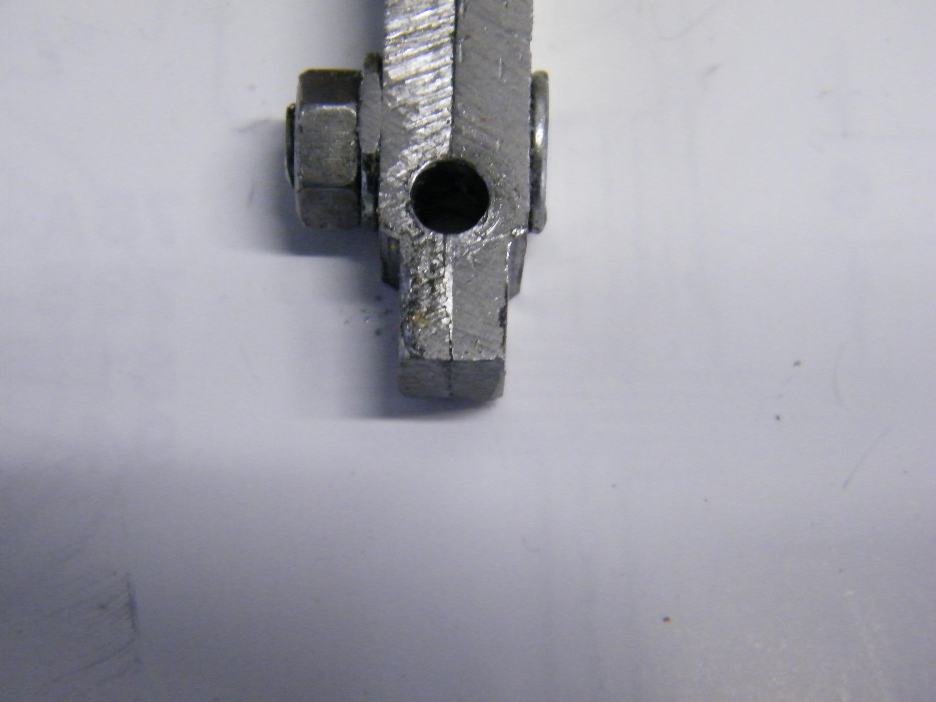

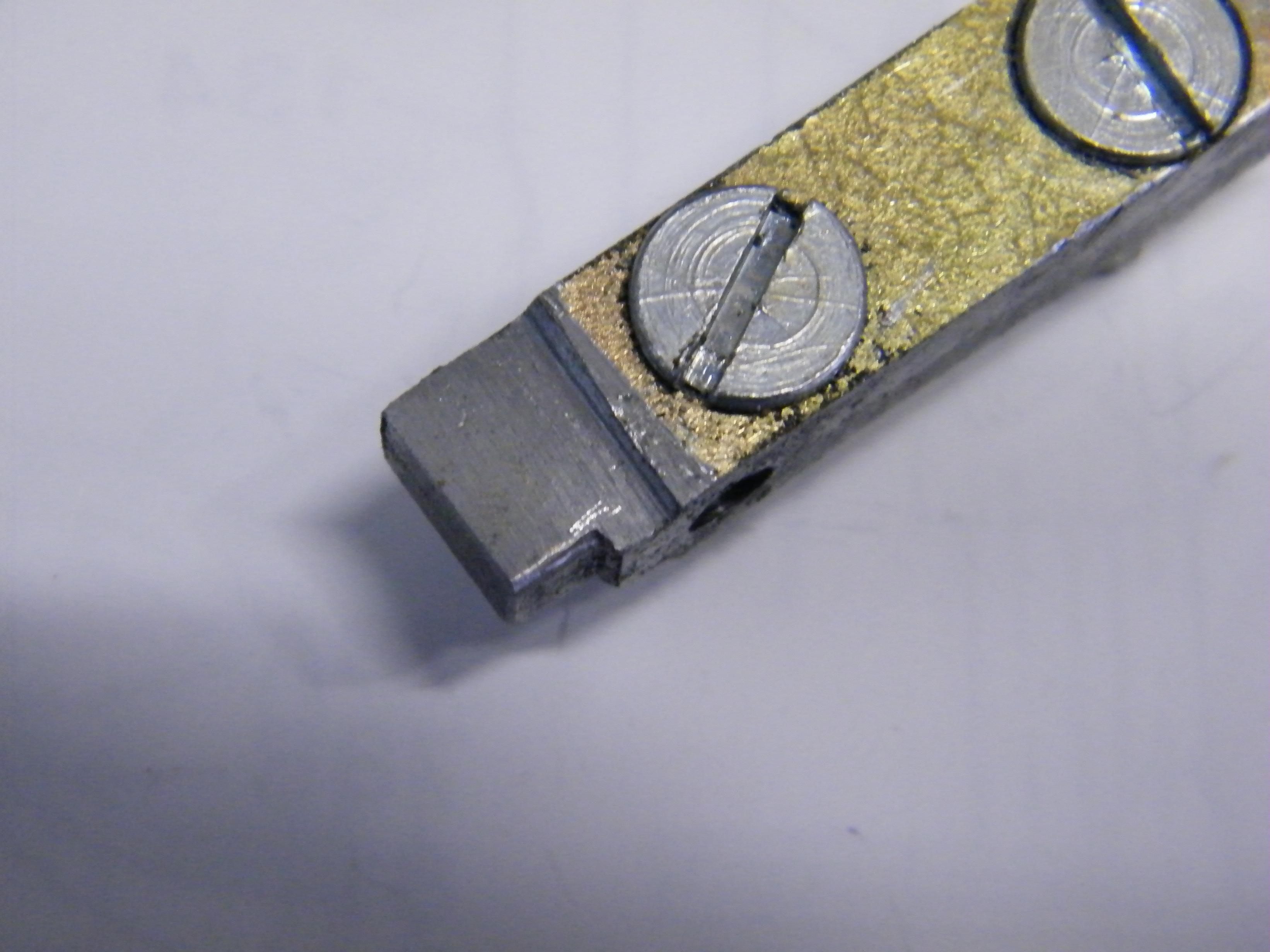

Después, con otros dos trozos de hierro, unidos con tornillos, hice otra pieza para hacer el doblado final.
La misma pieza; pero con un agujero para fijarla y limada, en su extremo, a la misma anchura del codaste.
El herraje colocado en el agujero pasante.
Abrimos el herraje, como las alas de una mariposa.

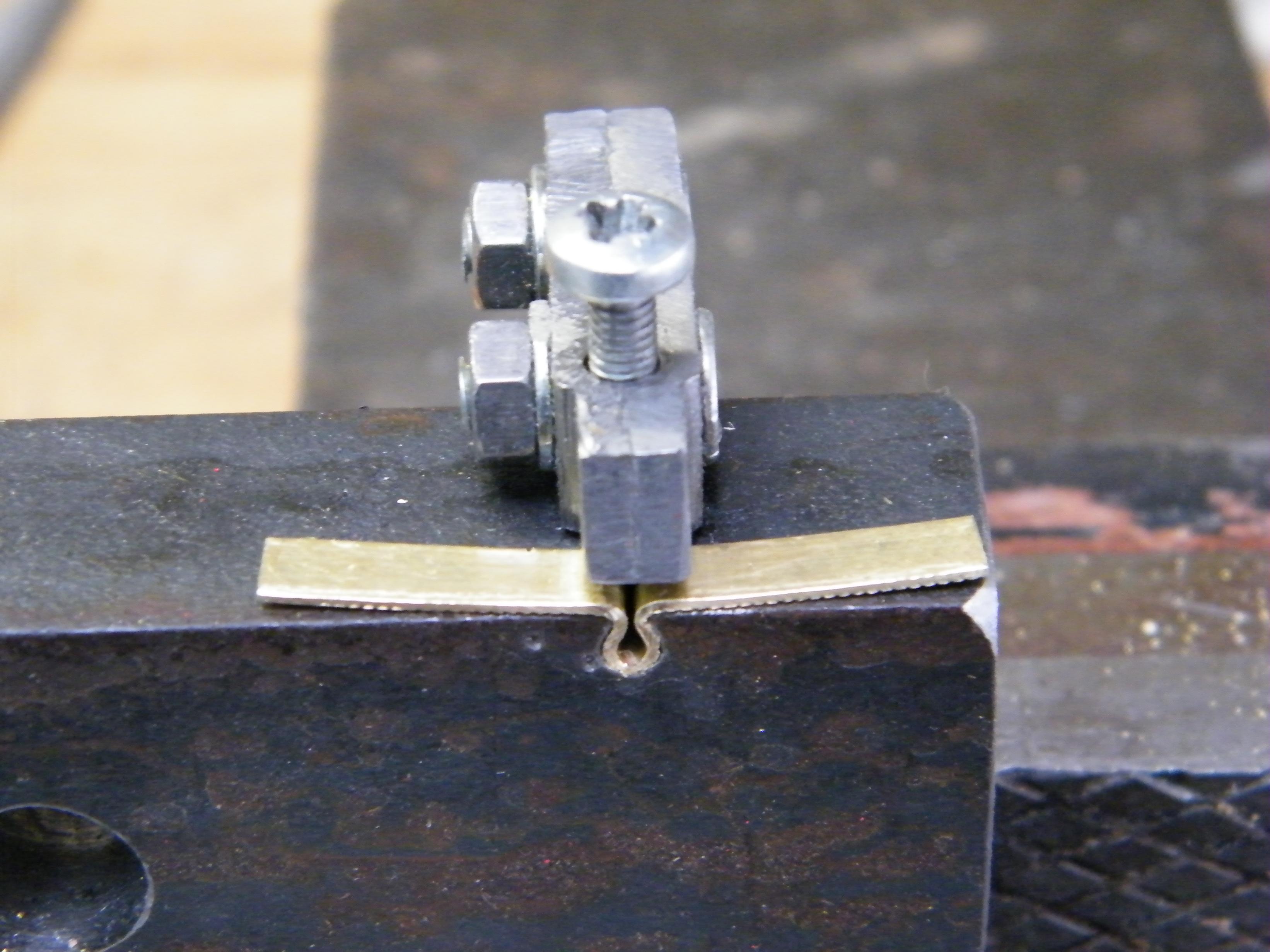

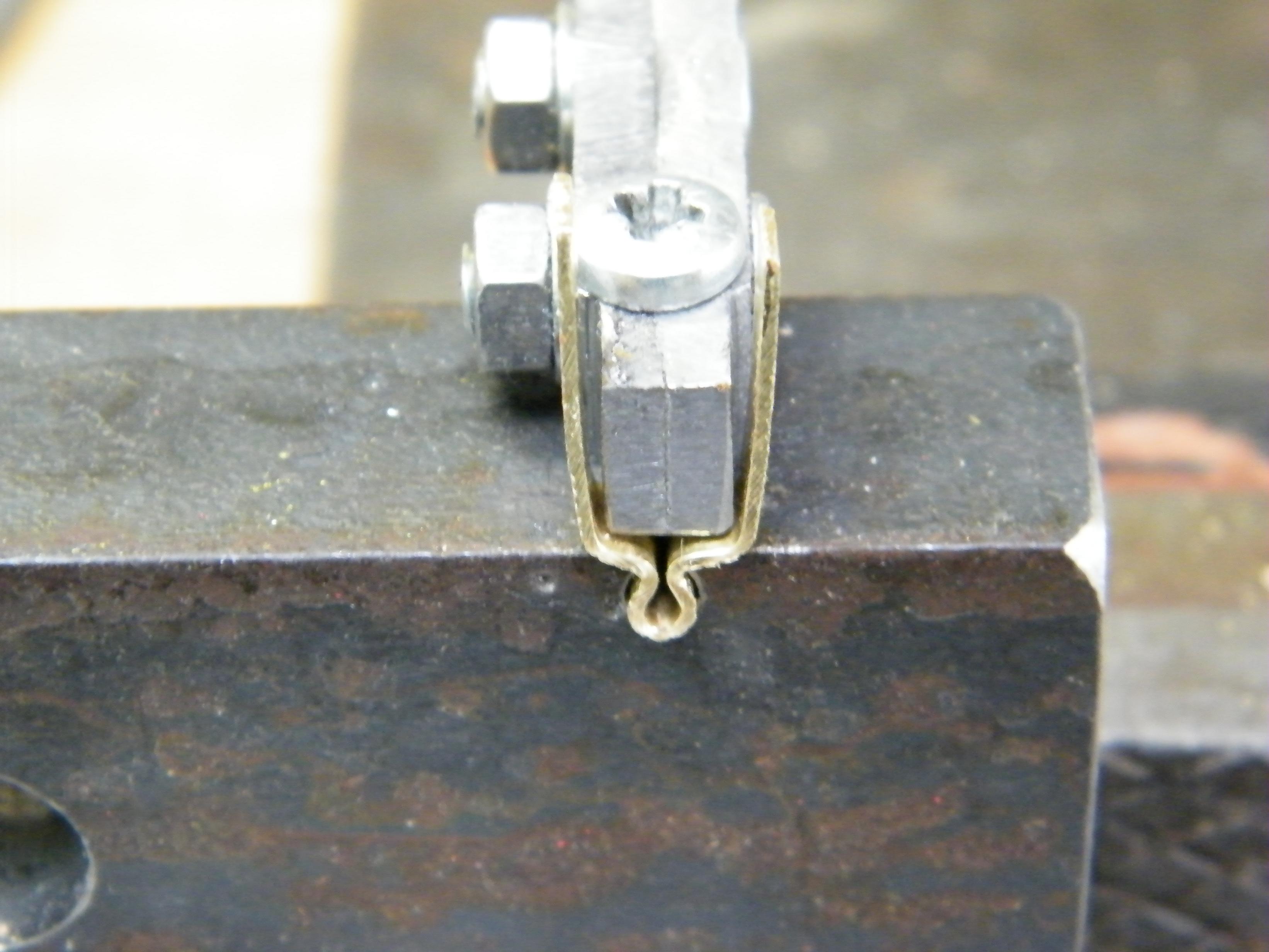

Encima fijamos, con un tornillo, la otra pieza.

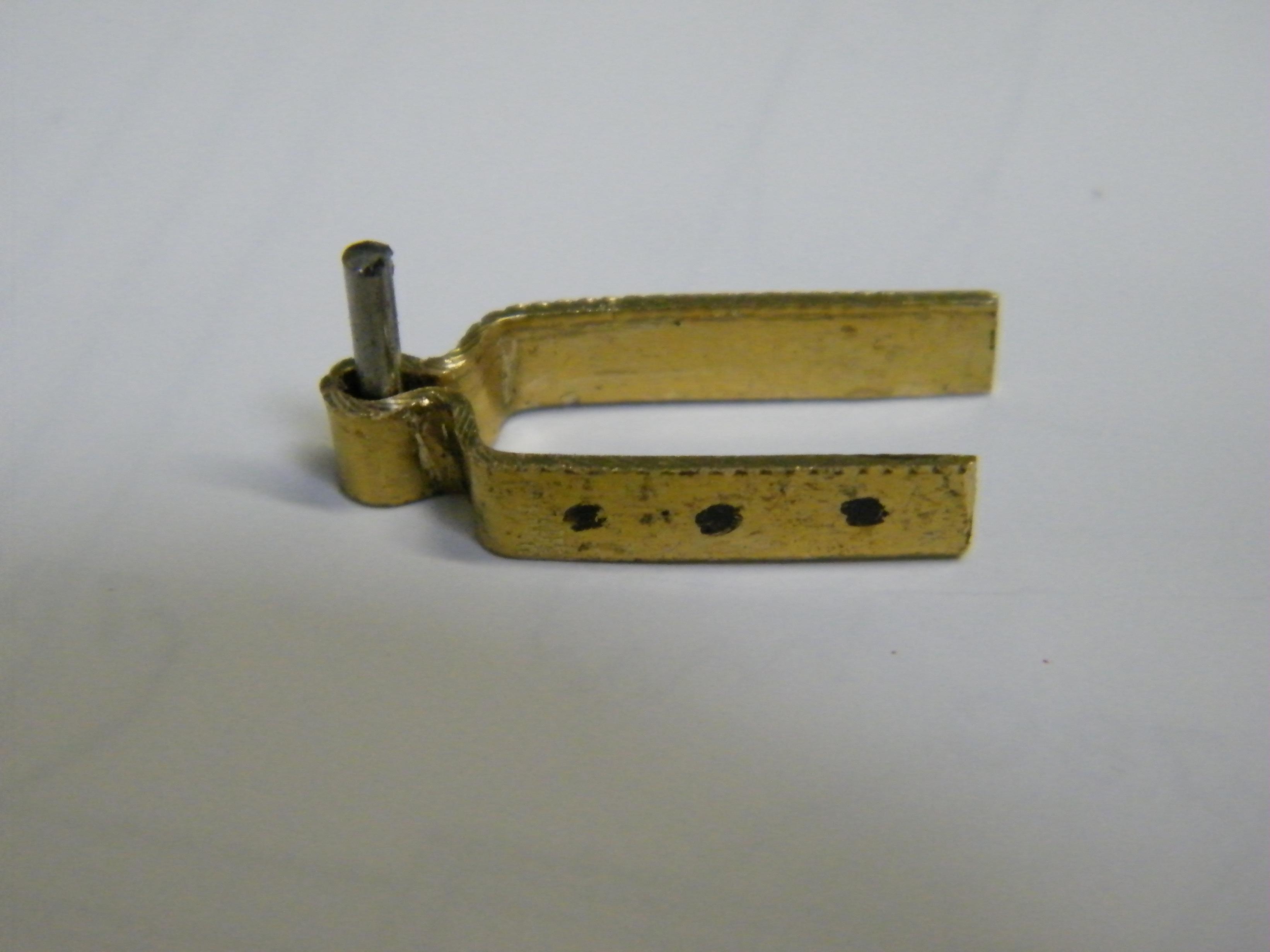

Doblamos las alas del herraje hacia arriba. Quedan al ancho del codaste.
Lo sacamos del útil.

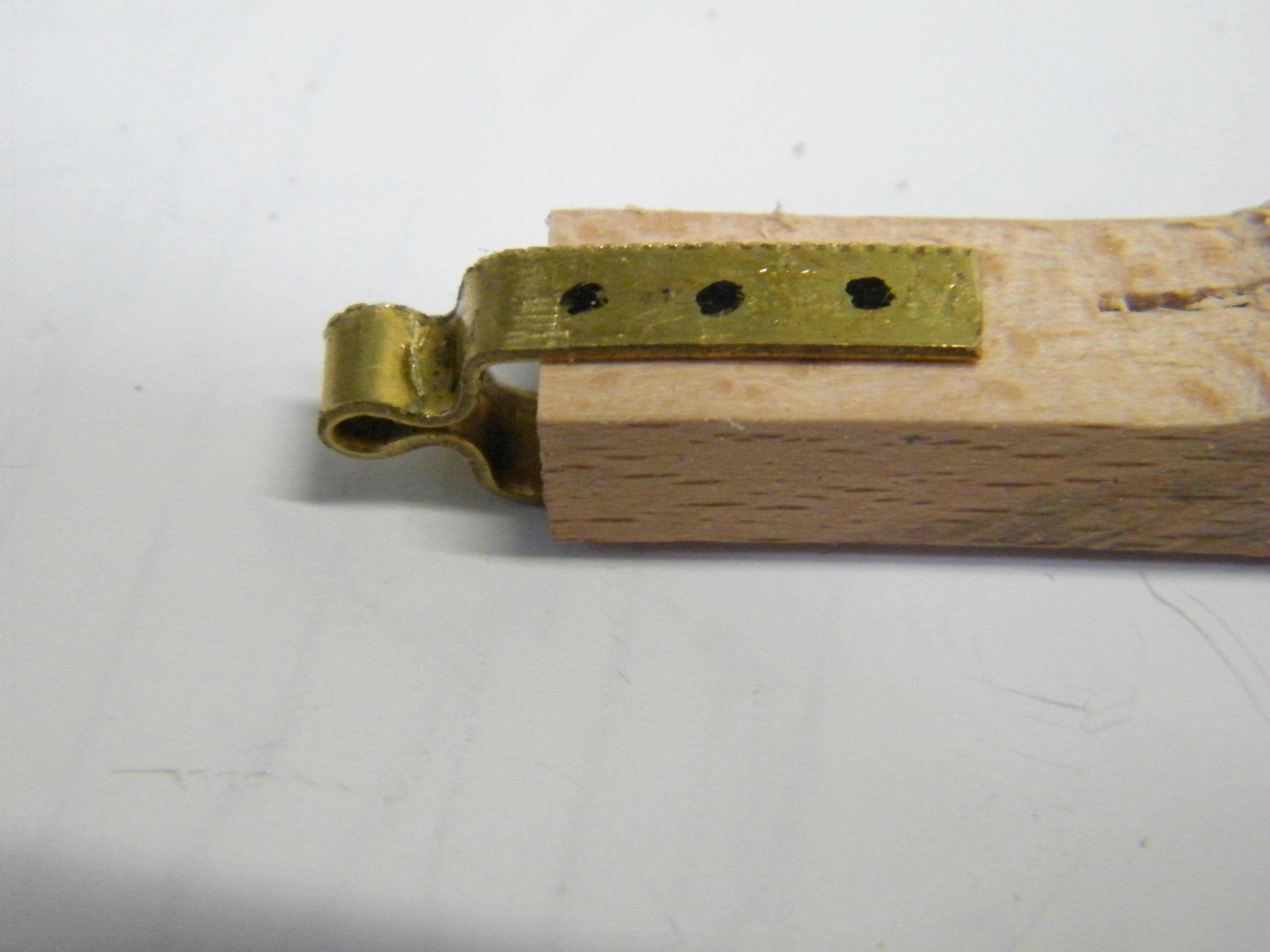

Lo montamos en un listón para hacerle los agujeros.

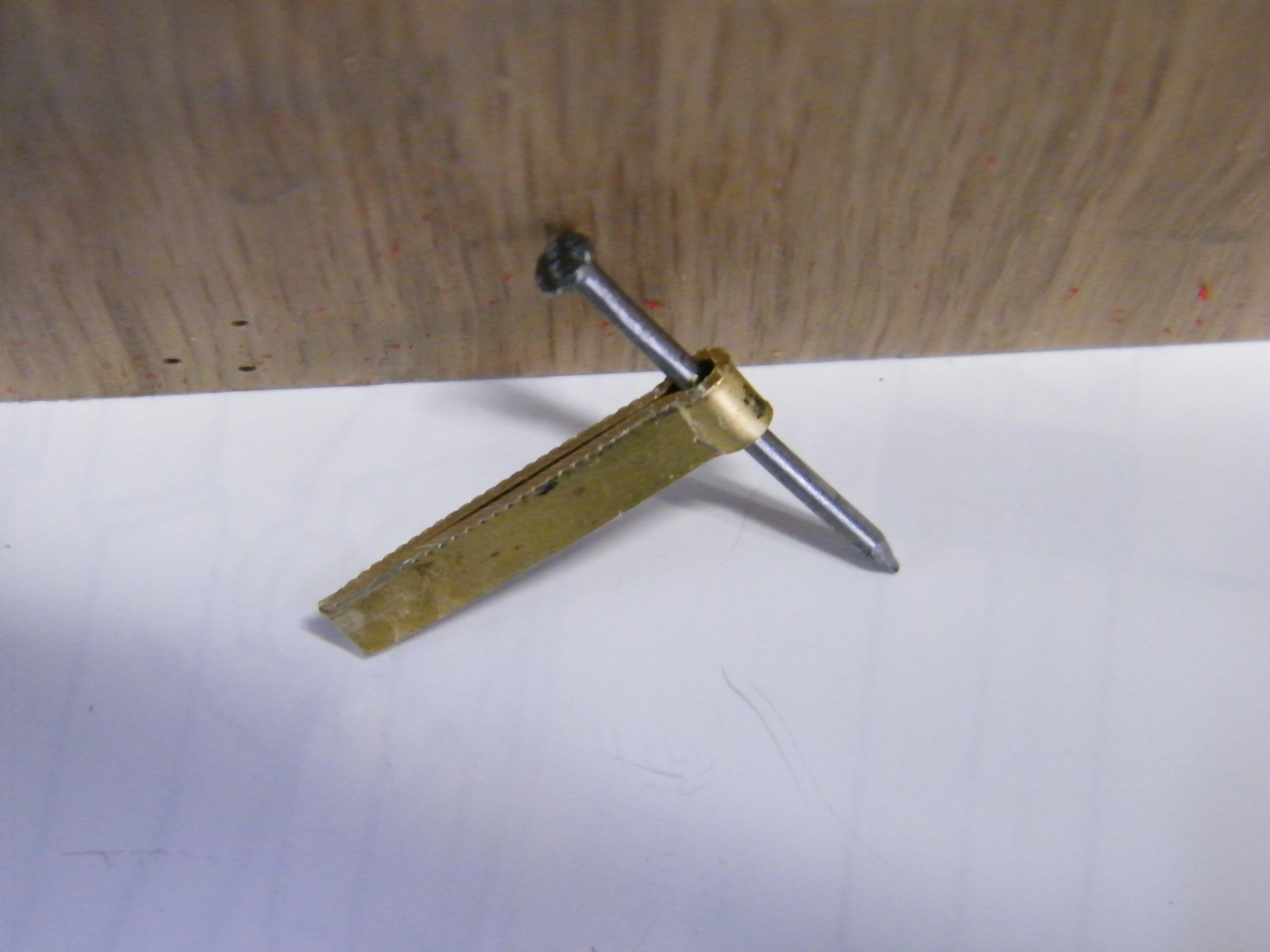

Cortamos un trozo del clavo del principio y lo soldamos. Lo demás ya lo sabeis.

Me gusta este utillaje. Sencillo; no entiendo lo de las 2 piezas unidas por tornillos... no puede ser una ?. O eso tiene alguna funcion...

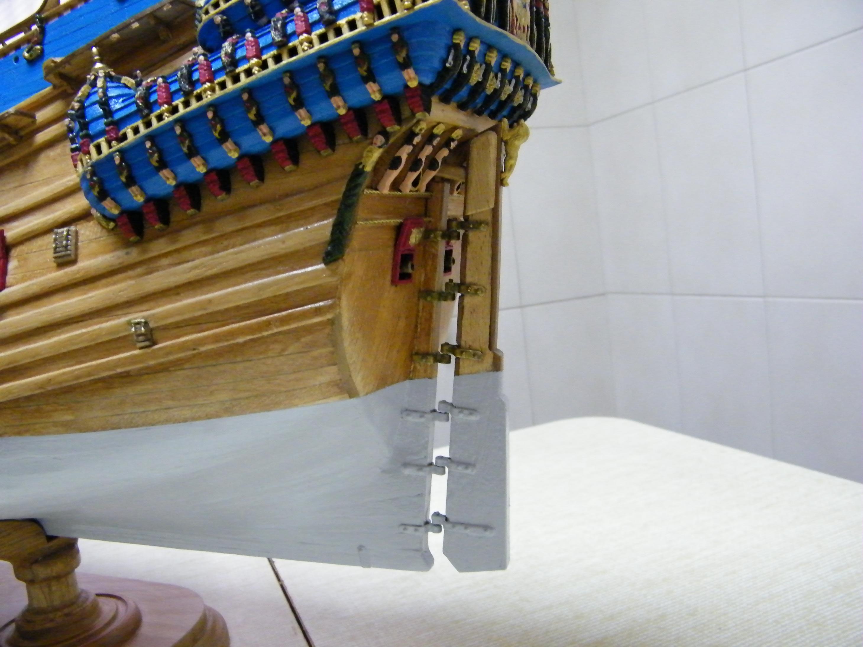

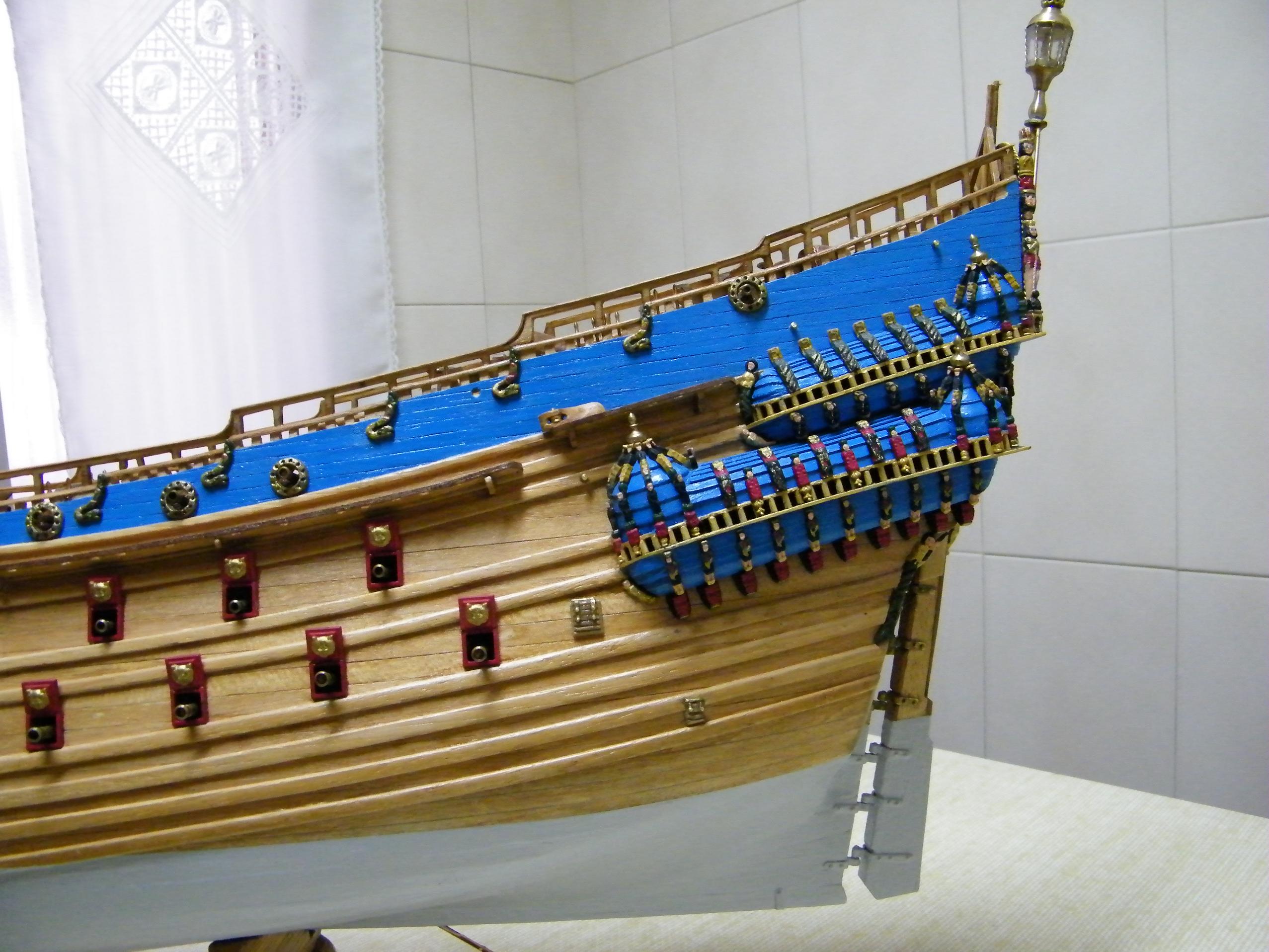

Los dos tornillos, en la pieza superior, no tienen ninguna relación directa con los herrajes. Simplemente, es que no tenía ningún hierro de ese grosor y uní dos trozos que encontré y que me daban la medida del ancho del codaste. Los uní con dos tornillos que también tenía por alli. Todo lo hice con material que me encontré en el "cajón de sastre" que solemos tener.
Los herrajes eran para el Wasa.
Adjunto un par de fotos para ver los herrajes ya colocados.
