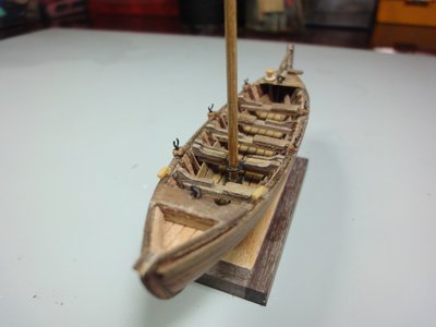

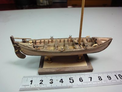

Os presento la nueva barca que estoy construyendo para mi colección de pequeñas embarcaciones en miniatura. Se trata esta vez de una ballenera, cuya eslora (en el modelo) es de 95 mm.
La regla permite apreciar el tamaño del modelo

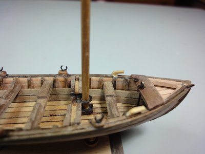

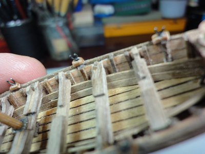

En esta etapa las maderas aún están “en bruto”, sin ningún tipo de tratamiento, como se puede ver en la foto en macro.
He empleado madera de peral (tracas del casco) y de manzonia
Estoy aún decidiendo cómo va a ser el terminado de la ballenera. Posiblemente pinte el casco de blanco, con el cintón superior y la tapa de regala de color negro, y deje todo el interior en madera natural barnizada.

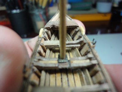

Aunque el mástil era abatible, y la abrazadera que lo sujetaba al banco estaba abisagrada, en esta escala he preferido dejarlo fijo (lo mismo que en el caso del timón)

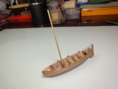

Entre los distintos modos posibles de aparejar las balleneras, me he decidido en este caso por un solo mástil dotado de una vela tarquina.

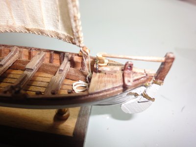

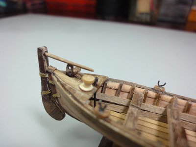

Aunque está dotada de timón, la barca también está provista del soporte para la espadilla (desconozco el nombre específico de este elemento, si es que lo tiene). Por cierto, que al colocar esta foto he podido observar que se me ha abierto la traca superior interna de babor de la barca hacia popa. Tendré que arreglarlo

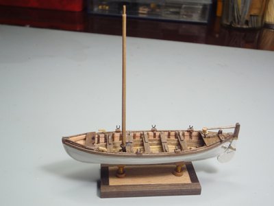

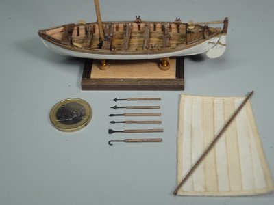

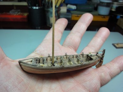

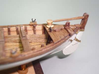

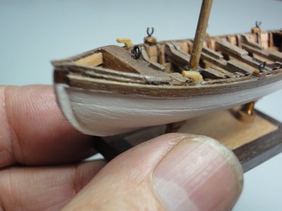

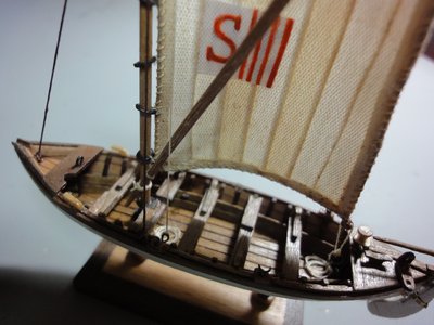

Al final me he decidido por pintar el casco de blanco, color que he matado con un poco de ocre, para evitar el blanco puro que siempre proporciona un aspecto "falso", dejando el resto de la embarcación en madera barnizada.

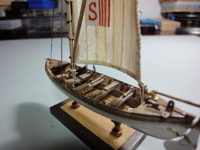

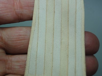

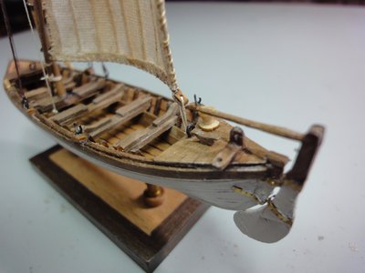

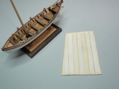

He comenzado la confección de la vela tarquina, hecha con el método de pegado de cintas teñidas con té; todavía he de coserle la relinga y hacer los puños. Y he de decidir si le pinto a la vela el anagrama de alguna compañía ballenera...

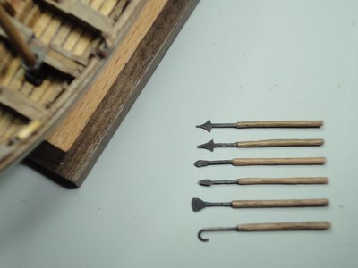

También he adelantado en la elaboración del equipamiento de la lancha: la percha de la vela tarquina y una colección de arpones (de arriba a abajo, 2 arpones, 2 sangraderas, 1 cortador y 1 gancho)
Un cordial saludo,

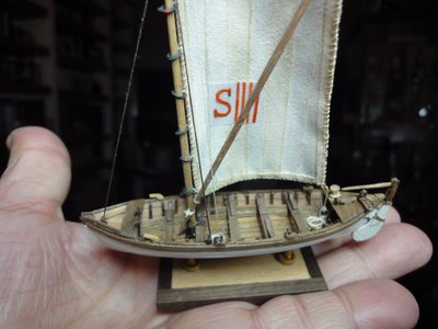

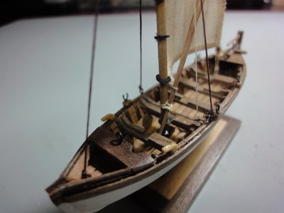

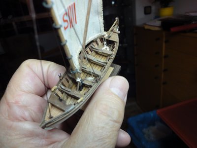

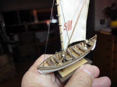

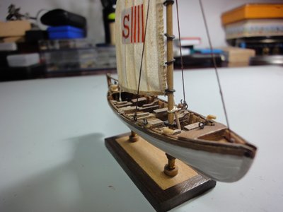

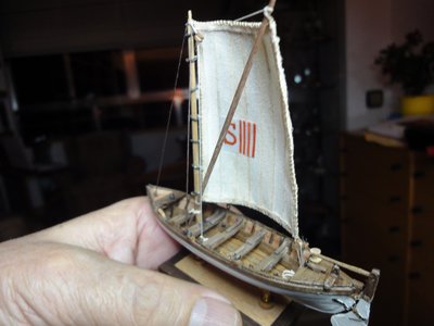

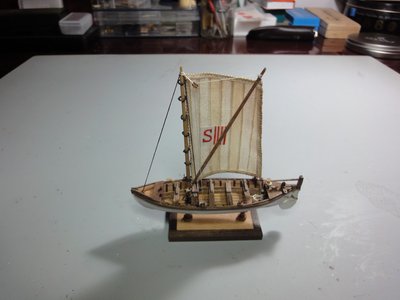

La ballenera ya está arbolada y a la espera de que se le vayan incorporando otros elementos que le faltan: los remos, la espadilla, algún tonelete, etc., para añadir a los arpones, sangraderas y cortadores que ya he hecho.
Al final he incorporado en la vela tarquina el anagrama de una compañía ballenera, que he localizado en la reproducción de un cartel de la época en el que aparecen los banderines de la flota ballenera que operaba en New Bedford a mediados del siglo XIX, cuya reproducción adjunto a las fotos del modelo.
Un cordial saludo,
