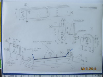

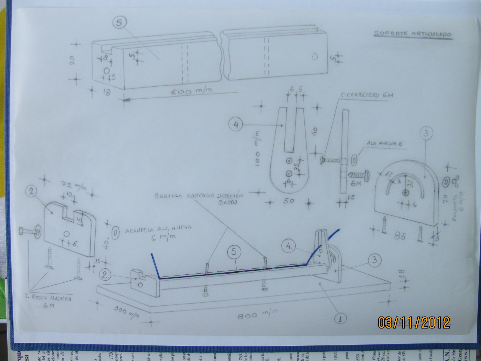

Amigos y compañeros en este noble arte del modelismo naval, aqui os paso el plano de una mesa con soporte articulado, a mi me va muy bien, ya que cada uno adapte las medidas a su necesidad.

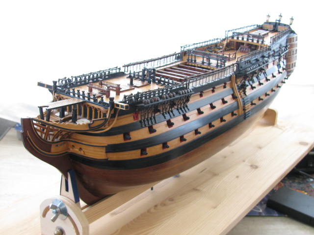

hola podrias poner una foto de como te quedo la mesa para ver como te quedo

hola liberto: fantastica mesa, lastima que no puedo hacerla pues notengo sitio, pero reconozco el buen saber y hacer saludos

muy bonita de verdad la mesa pero no entiendo lo de articulado,es por la pieza movil del final que se mueve de izquierda a derecha porque es la unica parte movil creo,perdona mi ignorancia

Jose Luis, el comentario que me haces sobre el funcionamiento de la mesa con soporte articulado es el correcto,precisamente he buscado la inclinacion, tanto a babor camo a estribor para conseguir que nuestra vision llegue lo mas perpendicular posible al trabajo que en cada momento estemos realizando. El coste aproximado puede ser de unos 37.5 euros con portes incluidos y si te lo haces tu te puede salir por unos 25 euros.

Hola Liberto, el soporte bien pero....el barco lo has hecho tu o es un montaje?.
Pedazo modelo. Es magnifico

Amigo Jose: Me alegra ver que te gusta esta maqueta,si esta hecha por mi, y espero que un dia no muy lejano podamos verla terminada, puedes ver un pequeño reportaje en Galeria la Gambuza (maquetas en construcción Victory y Soleil Royal)
