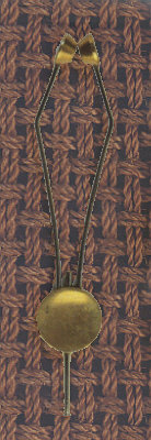

Hay una herramienta que seguro muchos conoceis, que se utiliza para montar moscas en la pesca con cola de rata, y que creo que es util para nuestro hobby.
el aparato se parece a un mallete tradicional. se le incorpora la bobina de hilo del forro y se utiliza como el mallete, es decir girandolo al rededor del hilo a forrar, también incorpora un peso para tensar el hilo.

La primera vez que veo eso....¿donde se compra, cuanto vale, como funciona como se llama...etc?

Pues se compra en tiendas de pesca, quizas en las especializadas en pesca a mosca habrá mas variedad, por supuesto también por Internet, y los precios van desde los dos euros hasta los doce +-

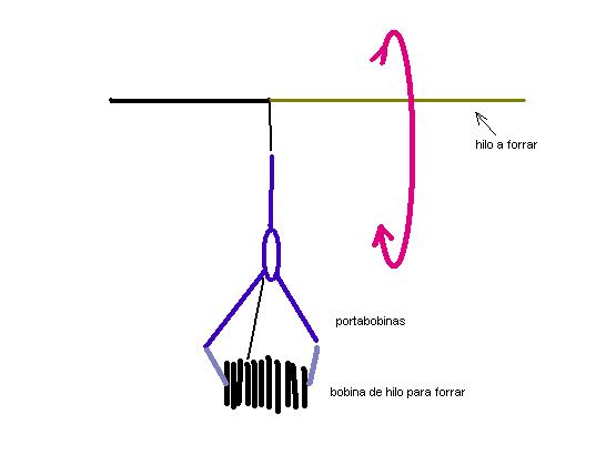

El sistema de ulilización es muy simple, se sujeta el cabo a forrar entre dos puntos bien tenso, se sujeta el hilo de forrado al que se va a forrar y se gira el porta bobinas entorno al hilo a forrar.
os pongo un esquema de la herramienta

Hola Guillen
No consigo ver el funcionamiento, me interesa el tema, puedes explicarme como va.

he vuelto a poner el gráfico

Tambien entre las herrramientas de armado de moscas hay otra que me es nuy util a la hora de aforrar .tal es la Pinza de Hackle . De accionamiento similar a la Bruselas pero 6 veces mas pequeña.
Preguntar en tiendas de pesca y atado de moscas.
