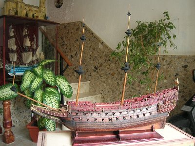

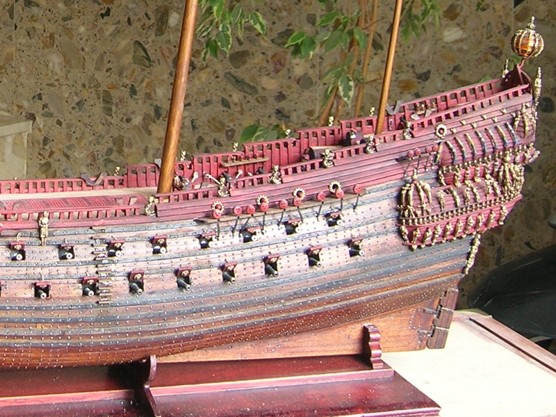

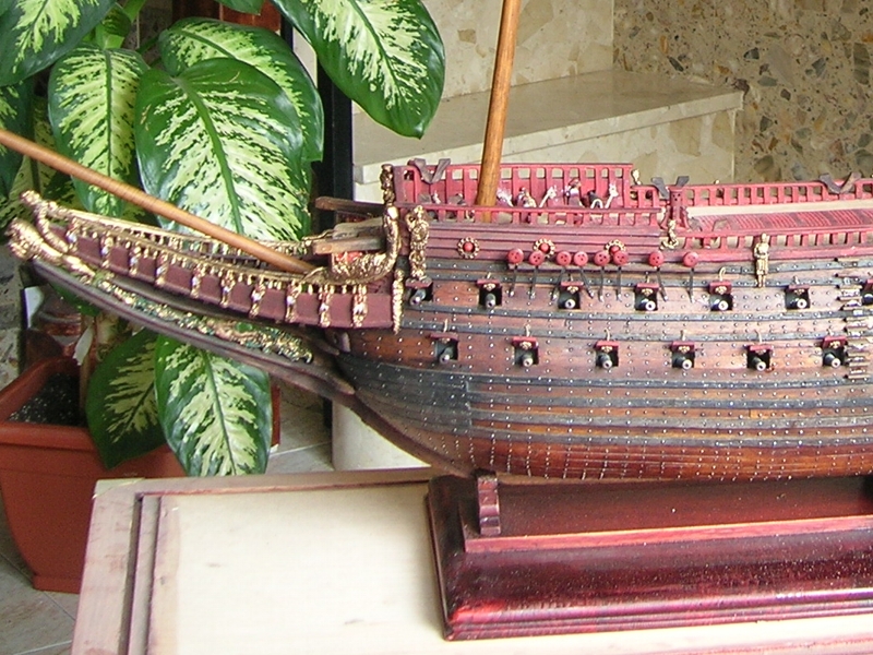

Hola a todos aqui van unas fotos más del vasa que estoy haciendo ,ahora voy a empezar la jarcia veremos com va :mrgreen: :mrgreen:
saludos Guillermo

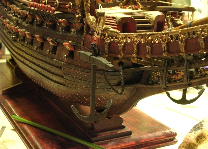

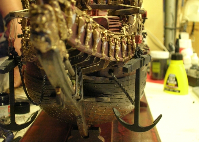

y ahora unas de las anclas :lol: :lol:
saludos Guillermo :wink:

Guillermo cuando lo termines lo vas ha tener que donar a mi museillo una temporada
Eso va de fabula
Coincido con Ricard referente a los mastiles?

el mayor y el mesana si lo estaban,aunque en las primeras fotos no los tenía sujetos en su sitio,de todos modos van asi segun plano de corel,aunque discrepo bastante .En realidad entre el kit de corel,el kit de mantua ,el libro del sr landström ,y la web del navio no se que hacer,todos tienen algunas diferencias Ricard
saludos Guillermo

hola a todos ,ahí os pongo el dibujo del vasa,con la inclinación de los palos,pero como he dicho anteriormente ,en el momento que hice las fotos los palos no estaban sujetos todavía.
salodos Guillermo

Ya te lo dije en su momento, está estupendo Giro. En cuanto a la inclinación de los palos, me suena que el trinquete en barcos de esa época suele estár ligeramente inclinado hacia proa

exacto sr Ramón,y el mayor y mesana hacía popa,ya hare otras fotos en el que se vera los palos sujetos y bien colocados

Es la última foto actualizada del modelo? si es así vamos a la par (yo con la couronne) podrías ir colgando fotos a medida que avances y así comparamos ya que son barcos parecidos, por cierto en qué año se construyó, la couronne en 1636.
Podrías poner alguna foto de cerca donde se vean los cadenotes y las mesas de guarnición, es que estoy un poco atascado y necesito ideas.
Gracias

gracias Rafa el vasa fue contruido en 1628,y no duro mucho bueno mejor dicho nada se hundio en el viaje inagural,mirare de ponerte algunas fotos,con las mesas de guarnición he utilizado las que lleva el kit

te dejo estos enlaces para que veas las mesas de guarnición
http://www.rocascalemotorcycles.com/detallewasa1.jpg
http://www.rocascalemotorcycles.com/detallewasa2.jpg
los cadenotes son del kit ,pero son faciles de hacer,con doble hilo de latón sueldas con estaño ,realizas los agujeros y lo pavonas o pintas en negro
espero ayudarte conn
