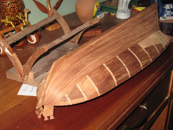

Me disculpan.....por desconocimiento he puesto mis imagenes en varios lugares que me parece que no son adecuado. Pienso que para lo que empece a construir este es el lugar. No soy modelista ni mucho menos, simplemente encontre el tema en la red y me dispuse a la construccion de un modelo, que en este caso es el Cutter Alert, segun los planos que encontre es de 1818. Someto las imagenes de lo hecho a su consideracion..

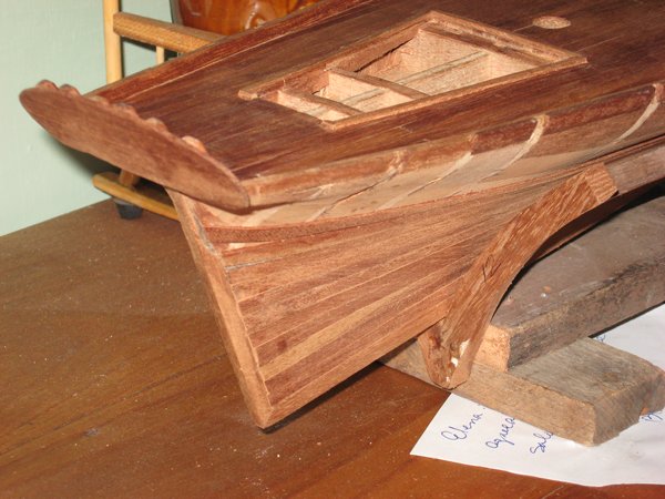

Esta es una imagen en la que ya se muestra algun adelanto. El casco esta construido en su totalidad de cedro. En Cuba esta es una madera considerada como preciosa y de gran importancia en la fabricacion de juebles

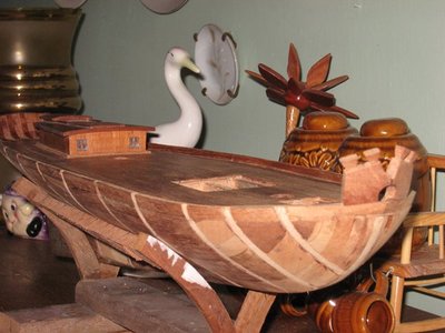

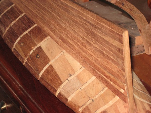

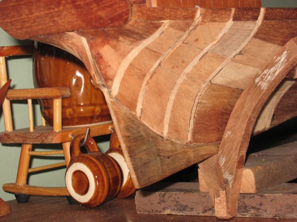

El casco parece ser solido pero lo que hice fue rellenar los espacios entre cuaderna con pedazos de cedro a los que despues les di la forma propia. Pase bastante trabajo para hacerlo pero esto le dio al casco una solidez extraordinaria.
Lo anterior me permitio realizar el forrado del casco de manera muy facil y ademas quedo muy parejo. Algunas tecnicas para establecer el forrado del casco no las segui al pie de la letra pues como veran despues tenia el objetivo de pintar el casco de blanco por lo que no se verian las uniones entre las tracas....no obstante puedo decir que quedaron exactas y muy bien ajustadas. El casco sigue siendo hueco.
Aqui se aprecia mejor el forrado. Las tracas son de cedro de 0,5 mm de espesor.

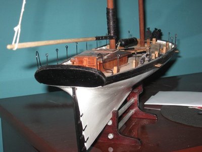

En esta imagen ya se puede ver el casco totalmente forrado

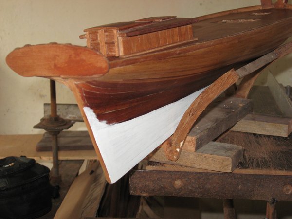

En esta imagen se puede apreciar que comence la pintura del casco utilizando pintura blanca acrilica
En esta imagen muestro un poco mas de adelanto

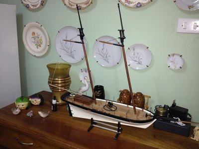

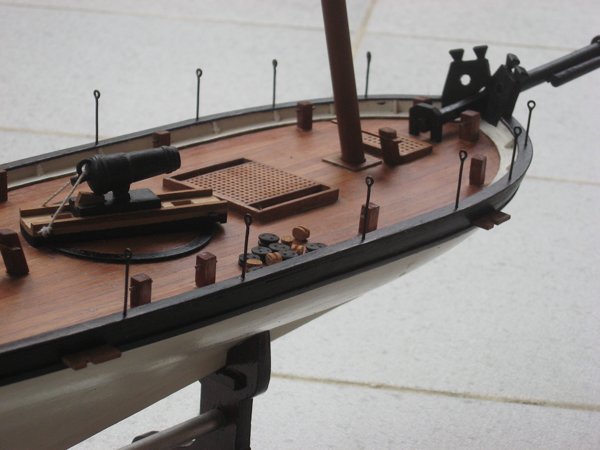

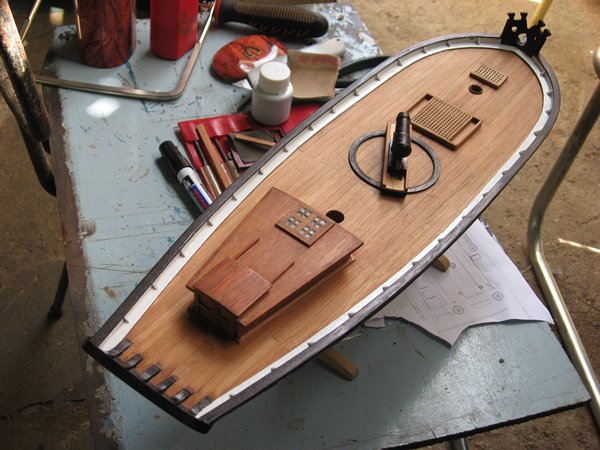

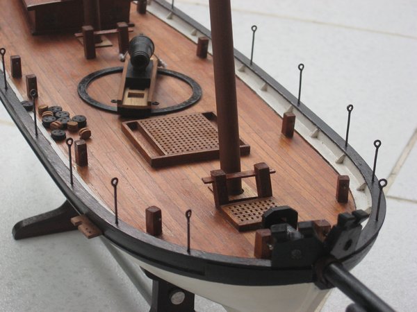

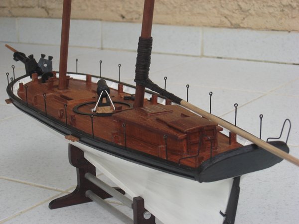

Este es el estatus actual de la construccion. Una imagen de la cubierta

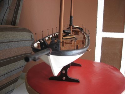

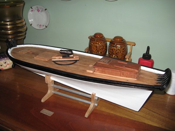

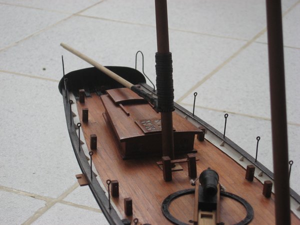

Esta es la imagen actual de la construccion

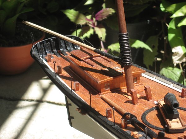

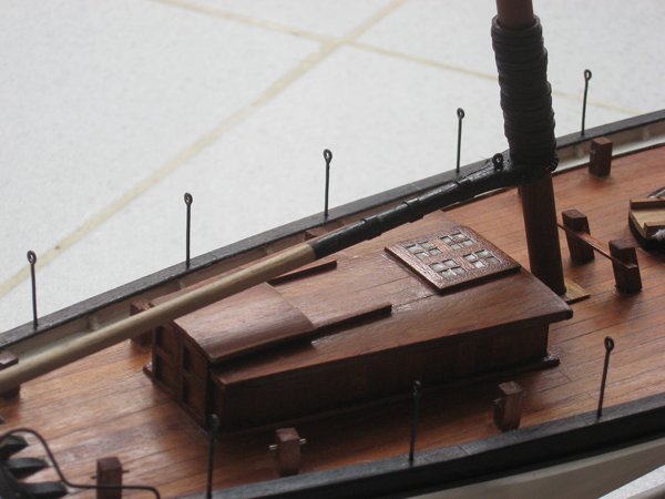

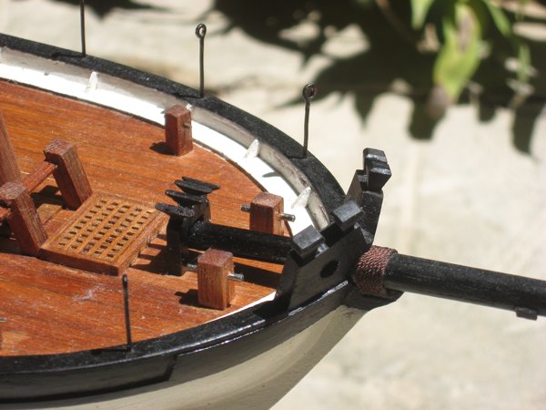

Cracias por tu comentario......Tambien pienso que el cedro es una madera que cuando la trabajas con cuidado de permite que las piezas queden bonitas......
En esta imagen eso se puede observar bien

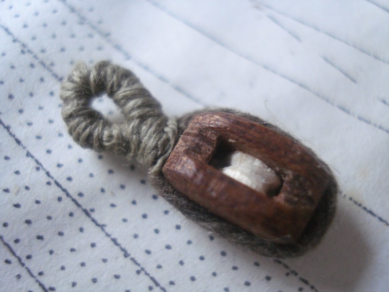

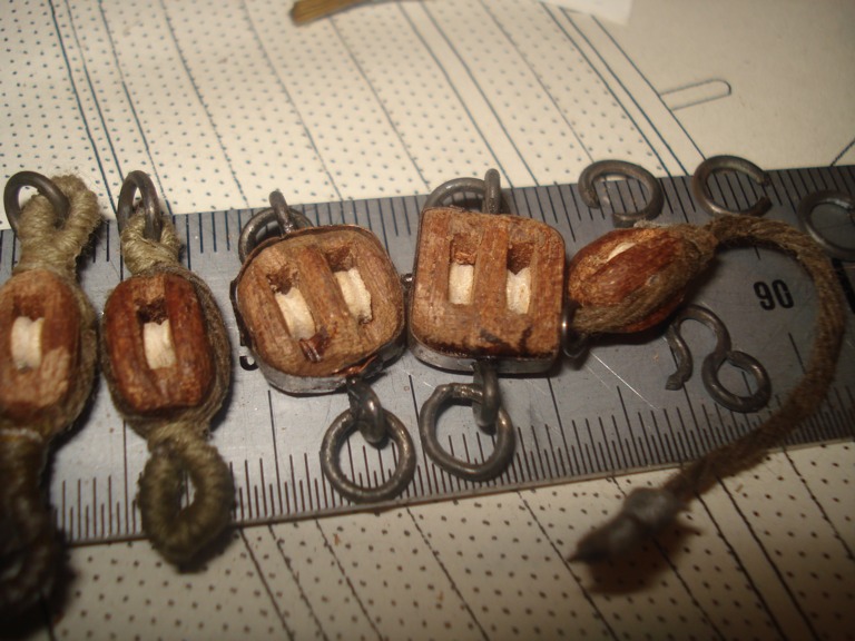

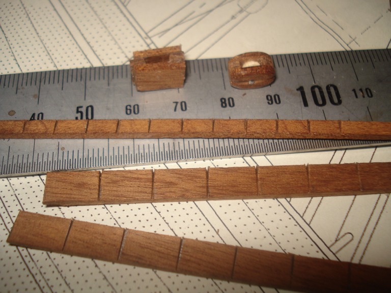

Muchas gracias por tu comentario......Ahora estoy un poco trabado con los motones. He encontrado varias formas de hacerlos pero me parece que la madera que he estado usando no es adecuada....Me recomiendas algo....La tecnica para hacerlos ya la he repasado pero me falla la madera......Ademas en fotos y articulos que he estado mirando y leyendo me parece...pura apreciacion que no siempre estas piezas estan a la escala adecuad....siempre me parecen mas grandes de lo que deben ser......Orientame.......me imagino que dominas este tema....Gracias de antemano.....Mantenemos la comunicacion

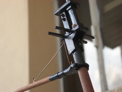

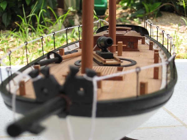

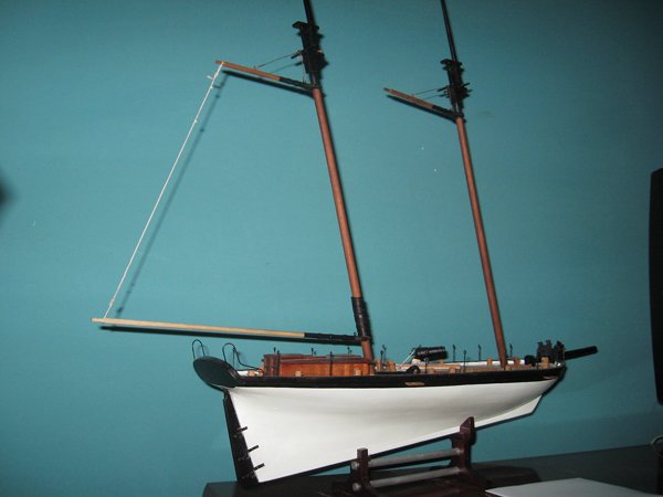

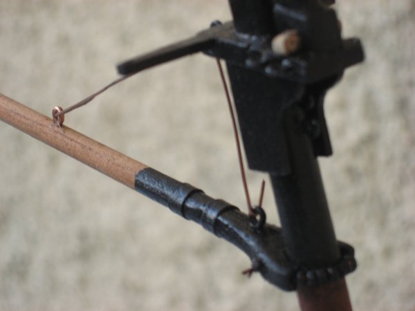

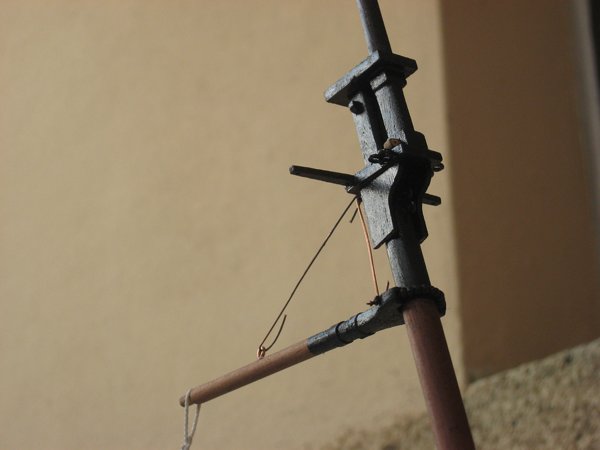

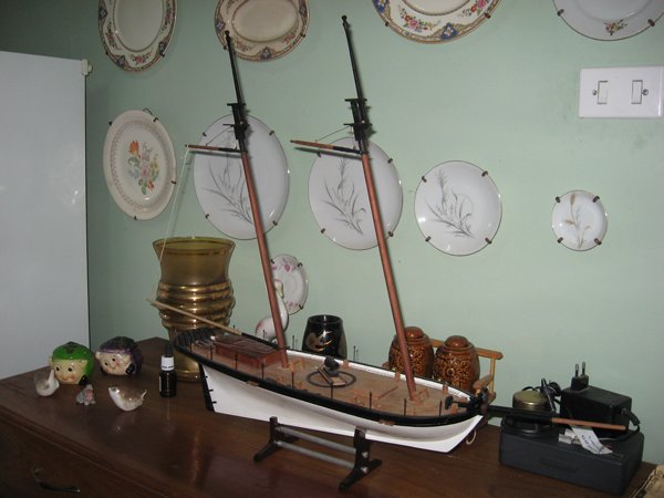

Queria sumar esta imagen donde se pueden ver los mastiles terminados

Re: ALERT 1818
Eltraca Fernan escribió:Muchas gracias por tu comentario......Ahora estoy un poco trabado con los motones. He encontrado varias formas de hacerlos pero me parece que la madera que he estado usando no es adecuada....Me recomiendas algo....La tecnica para hacerlos ya la he repasado pero me falla la madera......Ademas en fotos y articulos que he estado mirando y leyendo me parece...pura apreciacion que no siempre estas piezas estan a la escala adecuad....siempre me parecen mas grandes de lo que deben ser......Orientame.......me imagino que dominas este tema....Gracias de antemano.....Mantenemos la comunicacion
en estos dias que estoy preparando el material para un cuter que tengo en proceso, vi como los motones de verdad son grande, apreciandolos con una persona, casi eran del tamaño de la cabeza de un hombre o un pelin mas grande, lo meor sera que busques una silueta acorde a la escala que haces, y asi vas calculando el tamaño de ña motoneria, no se si segun el barco cambia el tamaño de la motoneria Yo vi fue la foto de una replica de un galeon, donde aparece una persona cerca de una (no me acuerdo el nombre ahora por mi enfermedad, no lo voy a buscar te lo digo en criollo) escalera la que se hace para subir al puesto de vigia, y esos motones eran imensos, mas grande que la cabeza de la persona adulta... asi que es bueno que te documentes, enviale un MP al amigo Zopalobaco, el siempre me saca de lio con la escala je je je..

Si...he estado pensando hacerlos segun el tamaño del plano....Tambien vi una imagen en un articulo como dice el amigo Huarte donde se ven mucho mas grandes que la cabeza de una persona.......Gracias a ustedes por sus comentarios

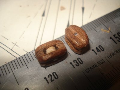

Cani
Mensajes: 656
Re: ALERT 1818
Mensaje por Cani »
Hola te adjunto algunas fotos de la técnica que utilizo yo. Para la medida guiate por los planos. y la madera si es dura mejor yo los he hecho de sapelli y roble y aguantan bien, saludos
