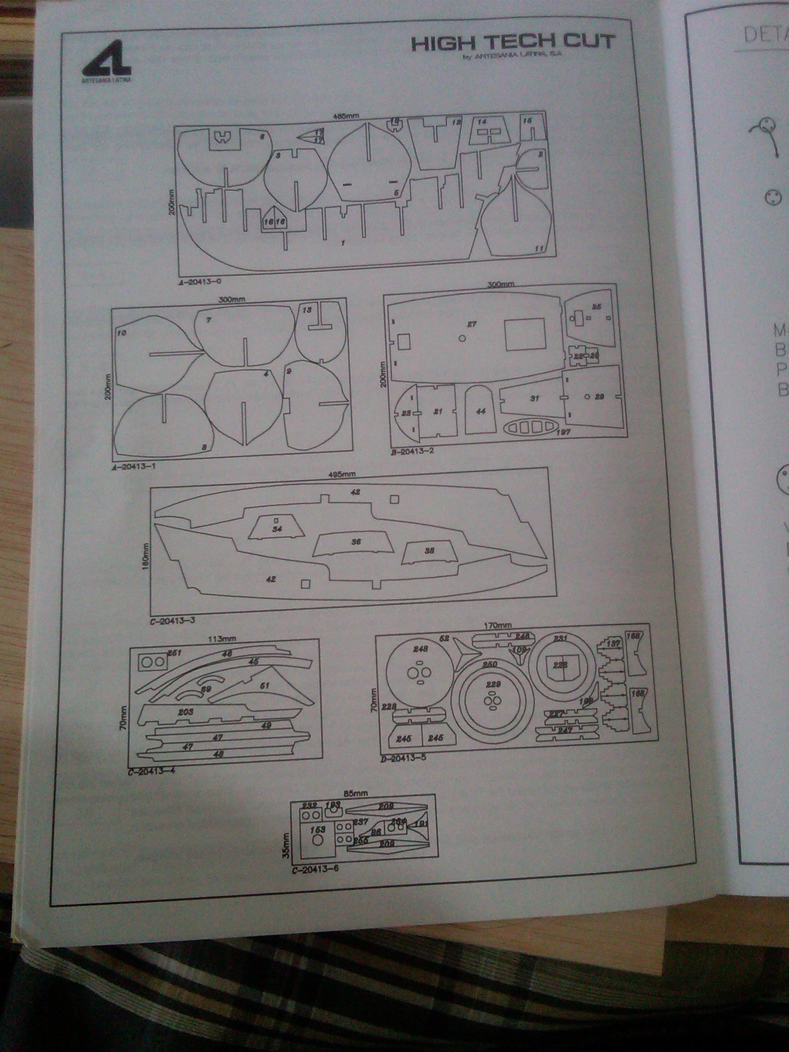

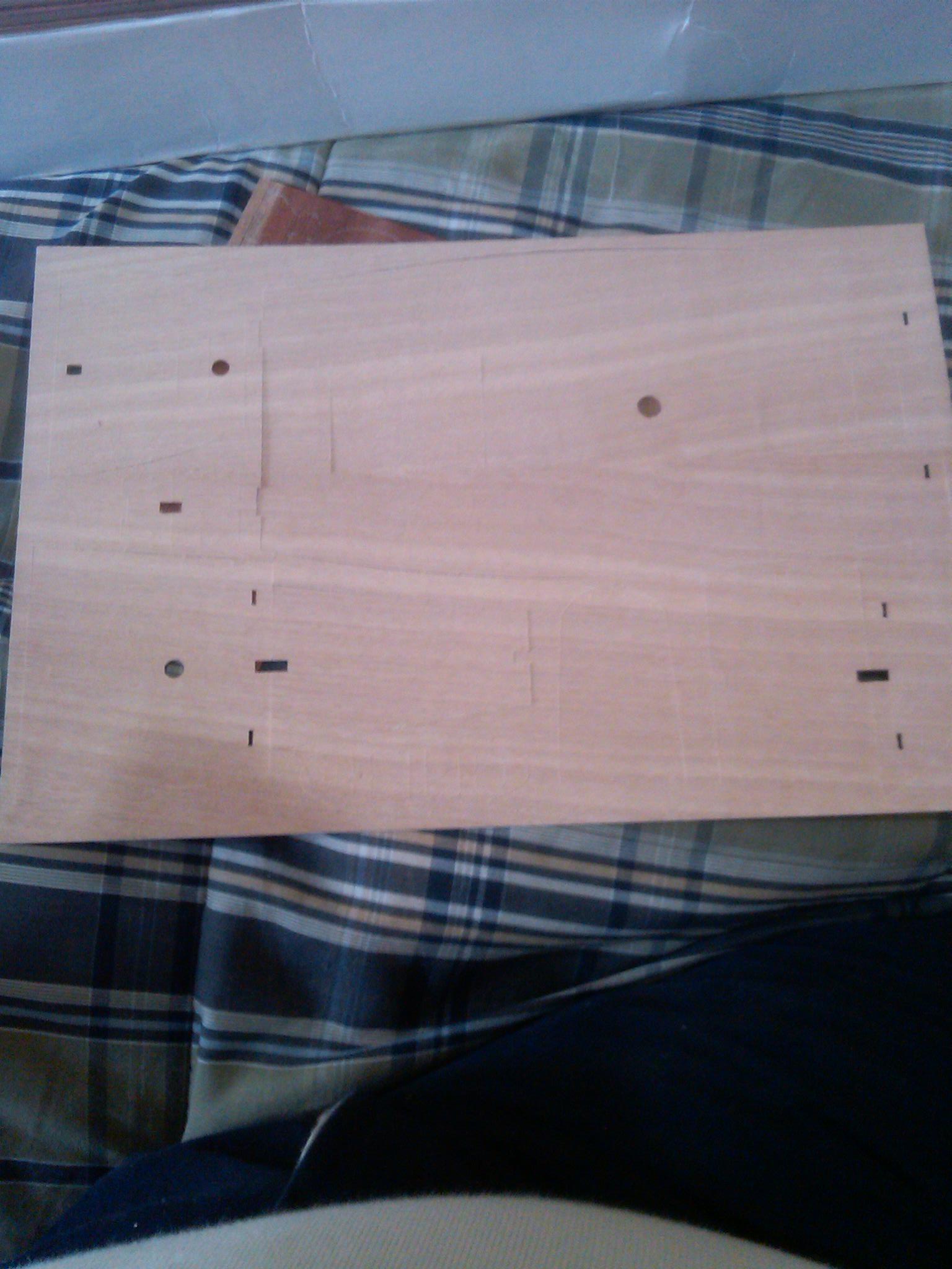

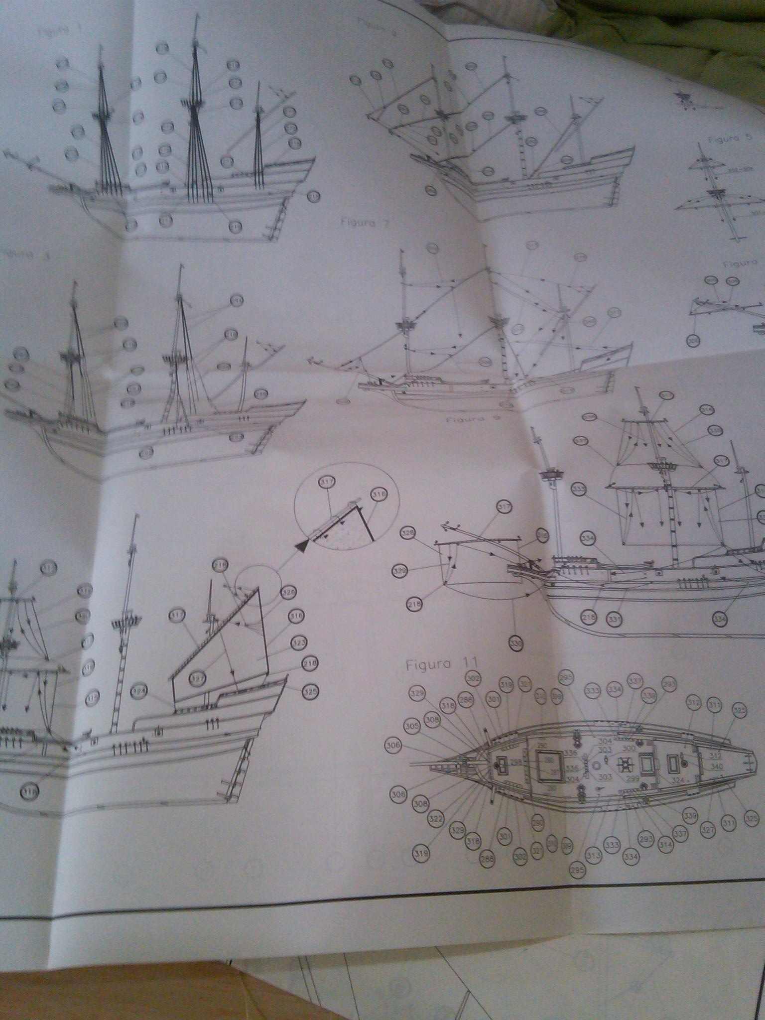

Revisando lo planos

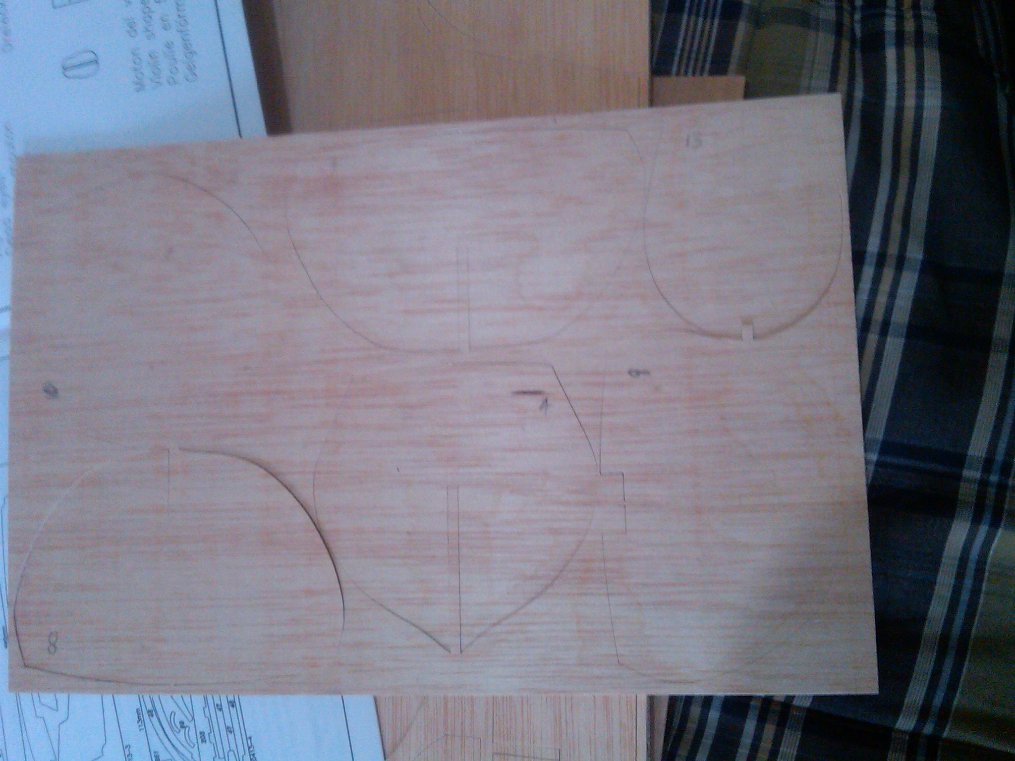

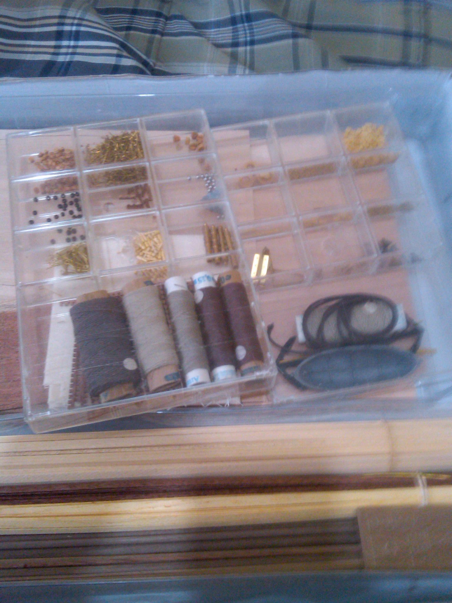

abrimos la caja

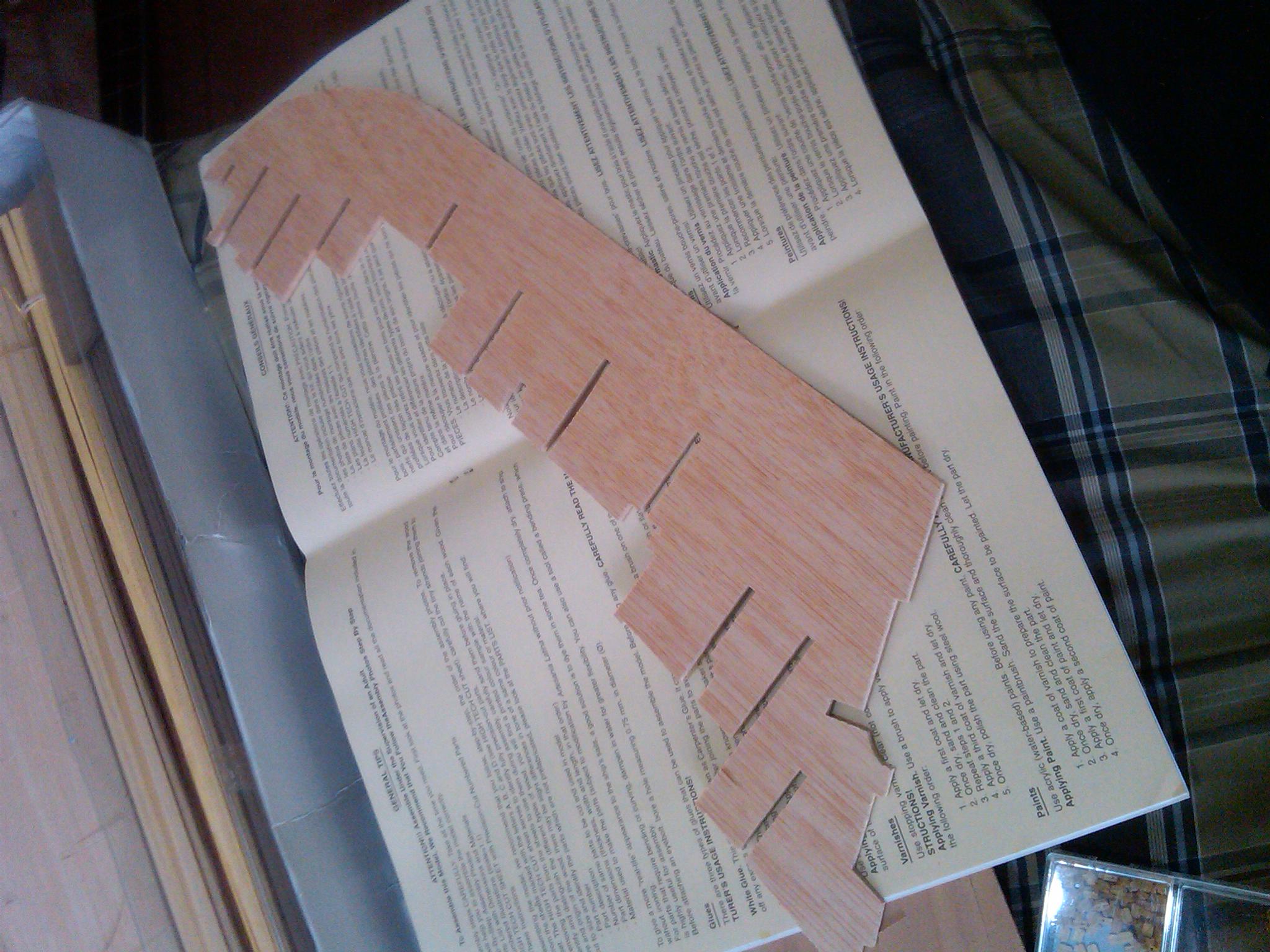

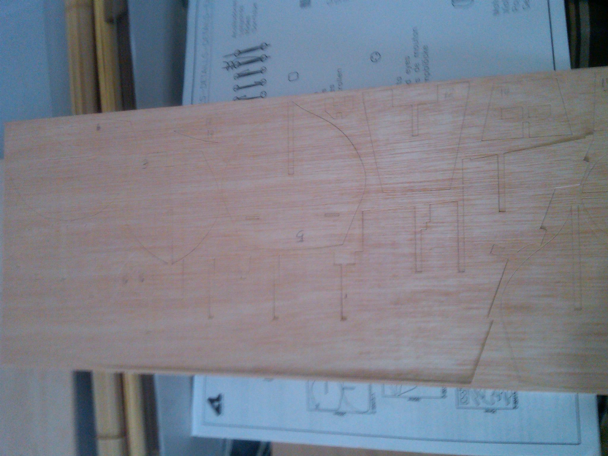

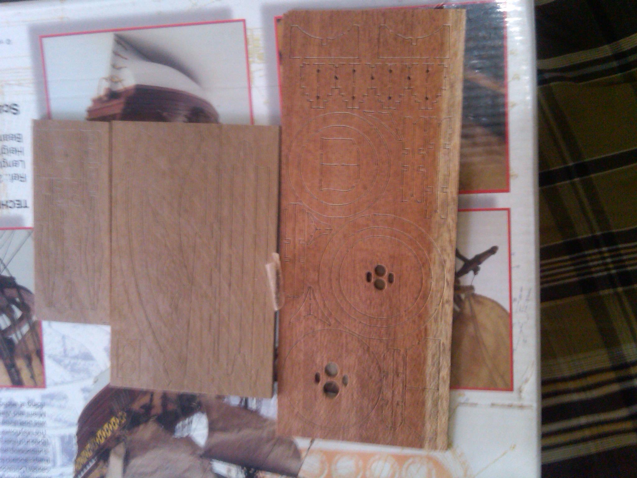

En lo que reviso aprovecho para marcar las cuadernas de acuerdo al plano, esto para evitar errores con el manejo

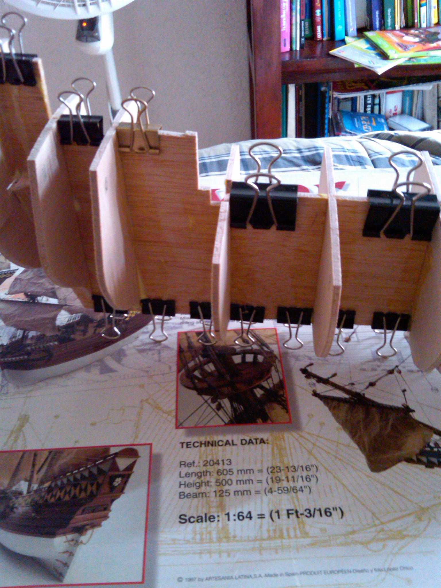

Re: Mayflower de A.L.

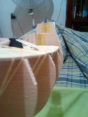

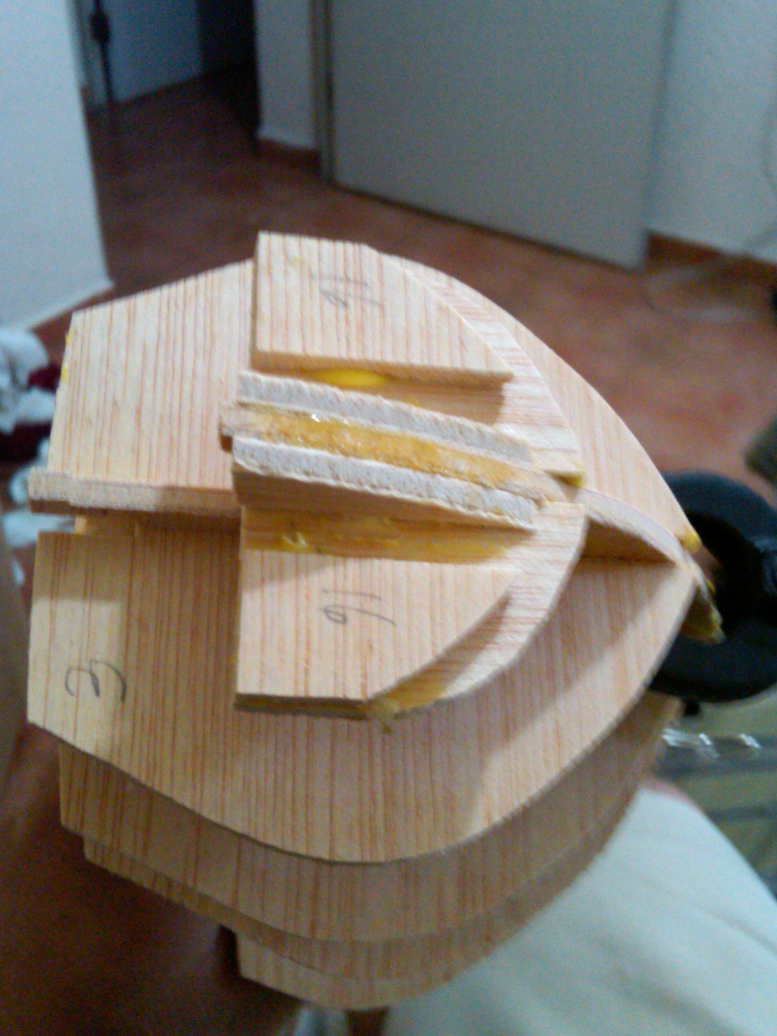

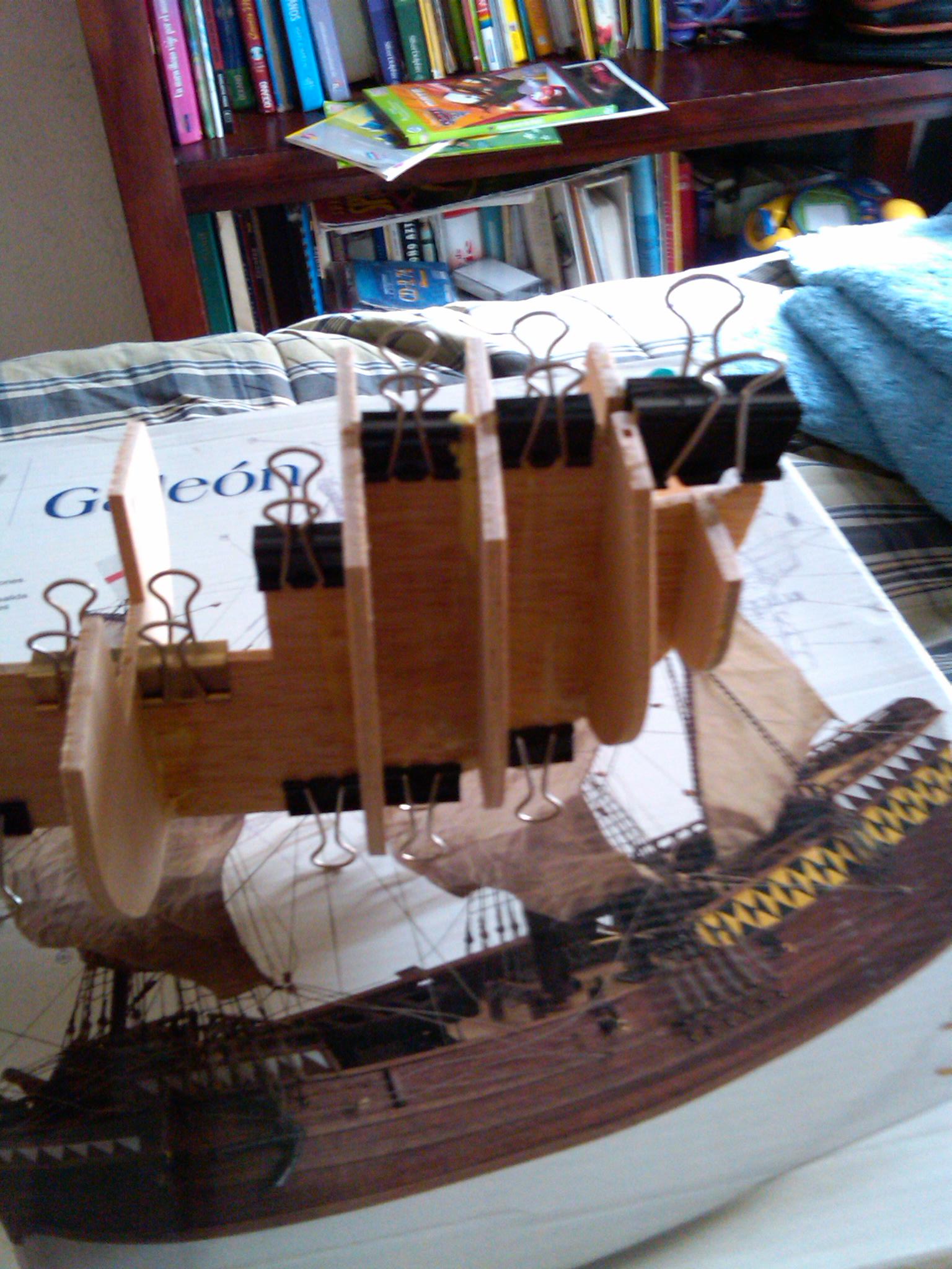

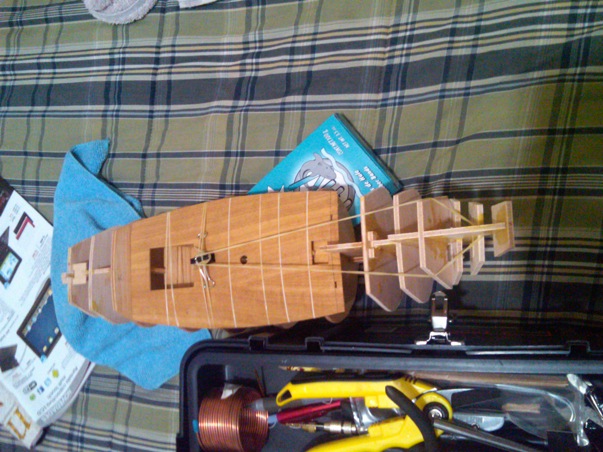

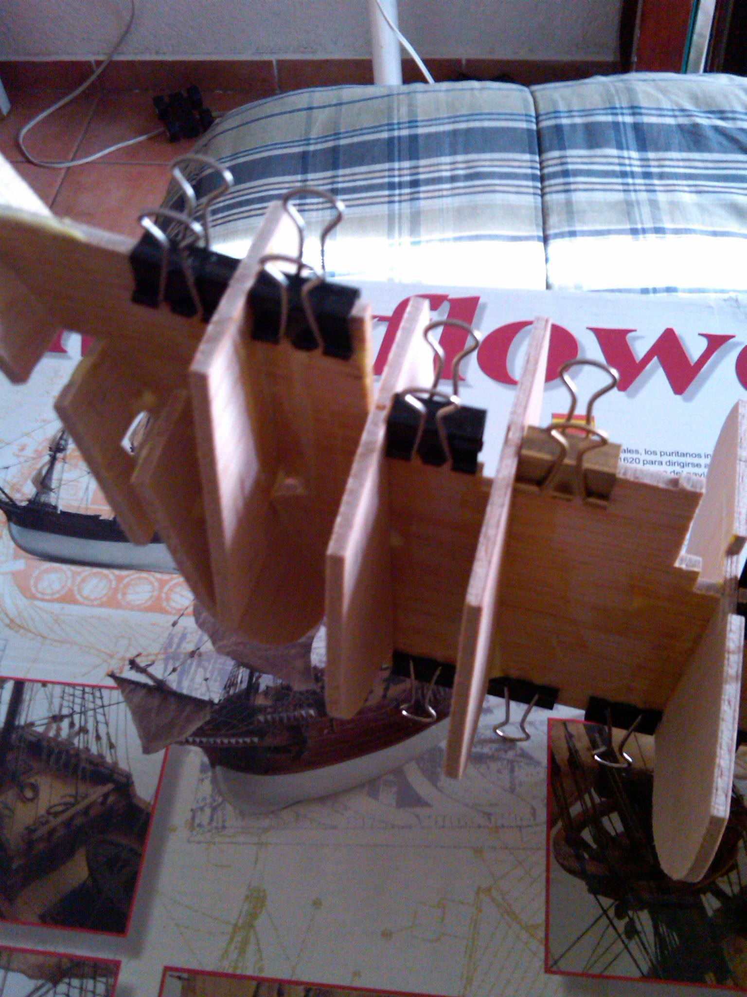

Este fin de semana adelante pegando las cuadernas, cuidando que todas tuvieran el angulo de 90 grados para evitar problemas mas adelante

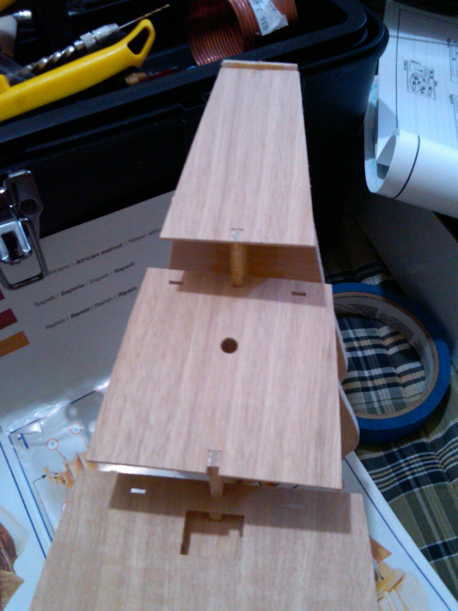

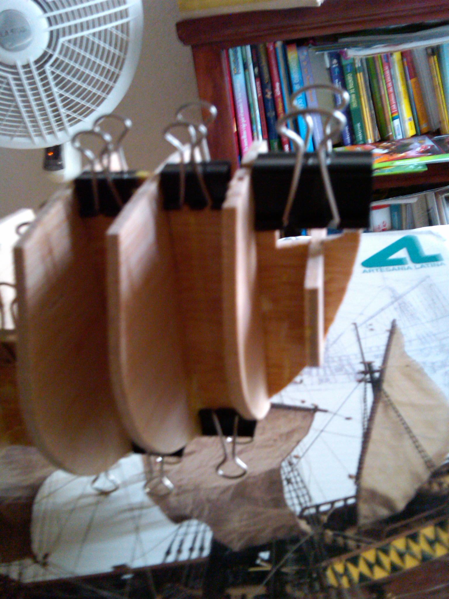

Colocando las bases de los mastiles

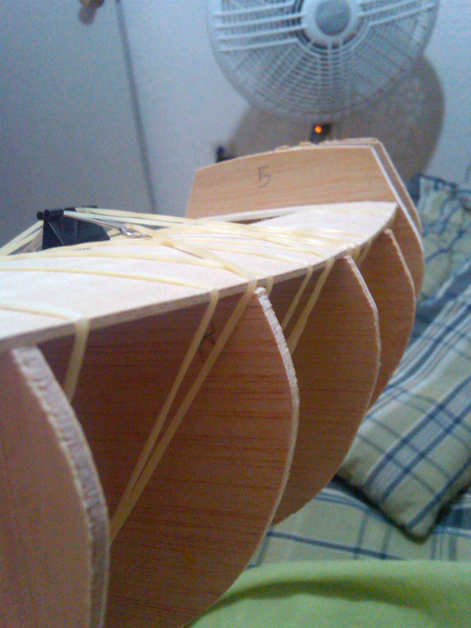

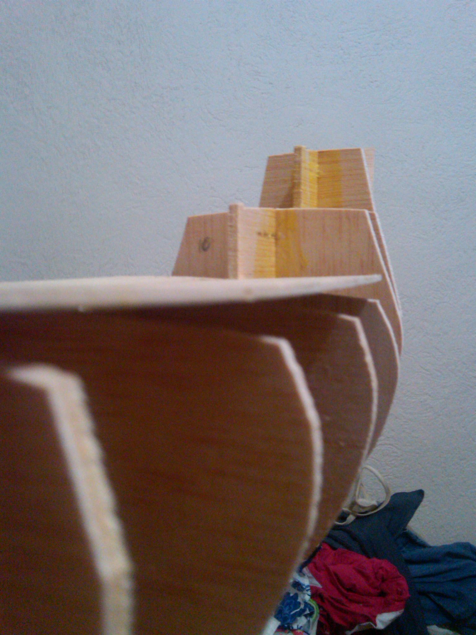

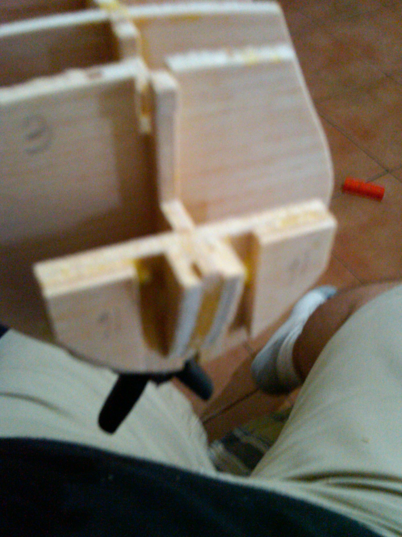

Colocacion de los refuerzos de proa

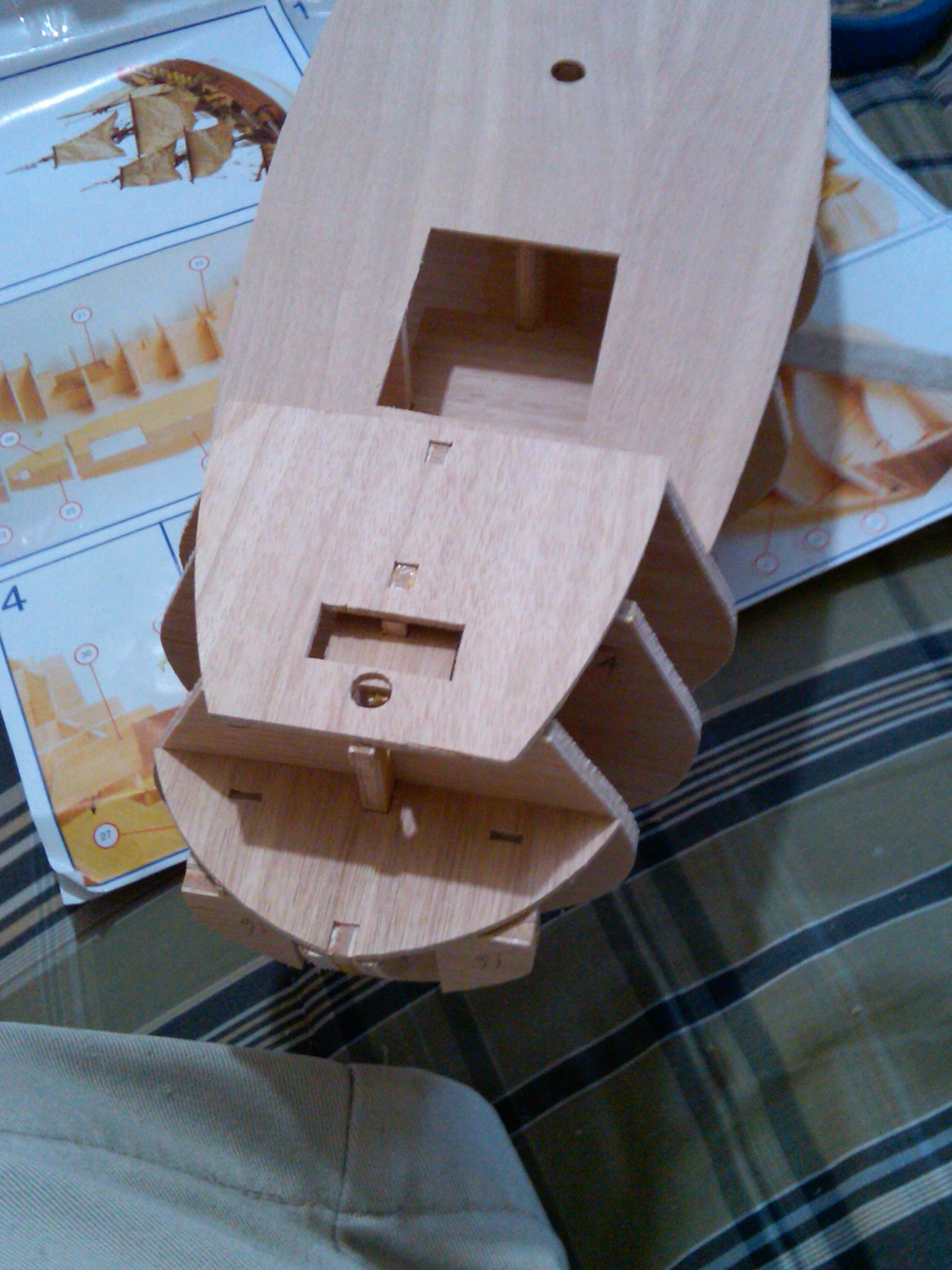

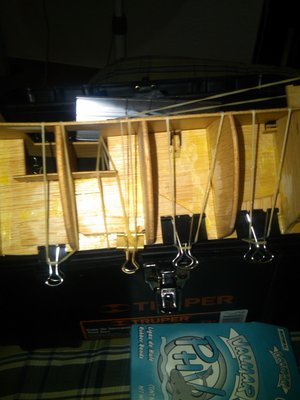

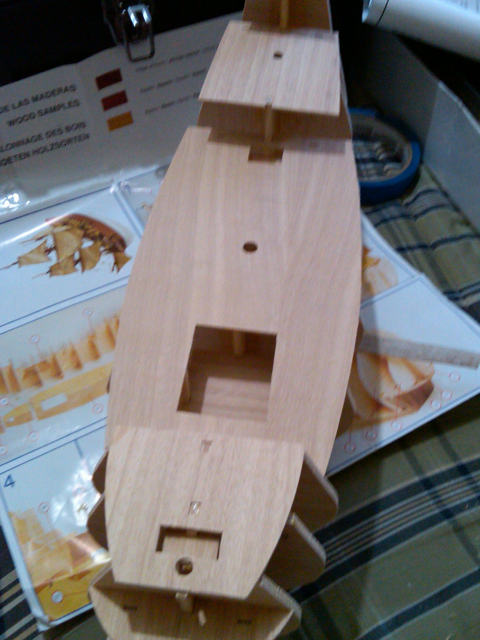

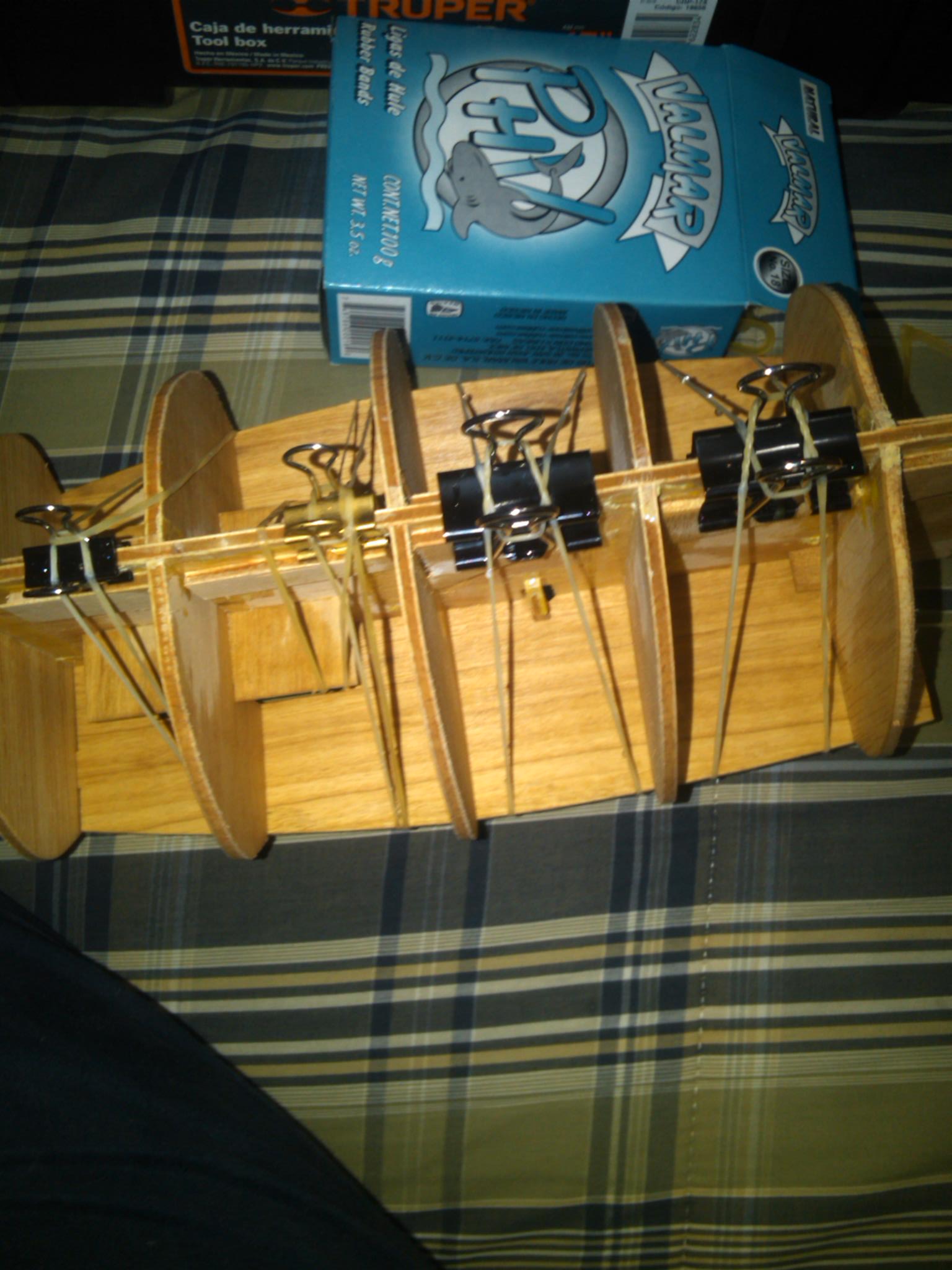

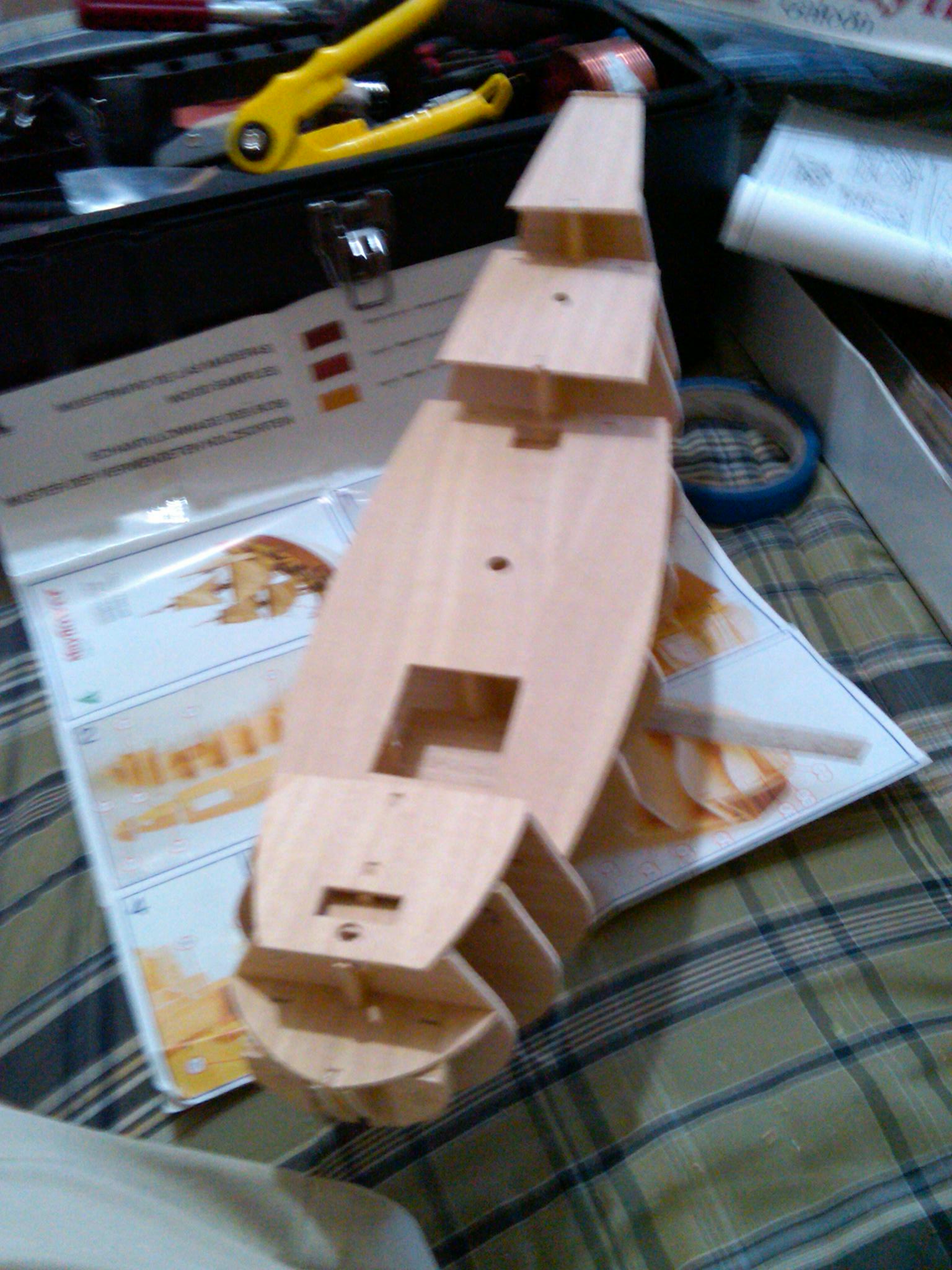

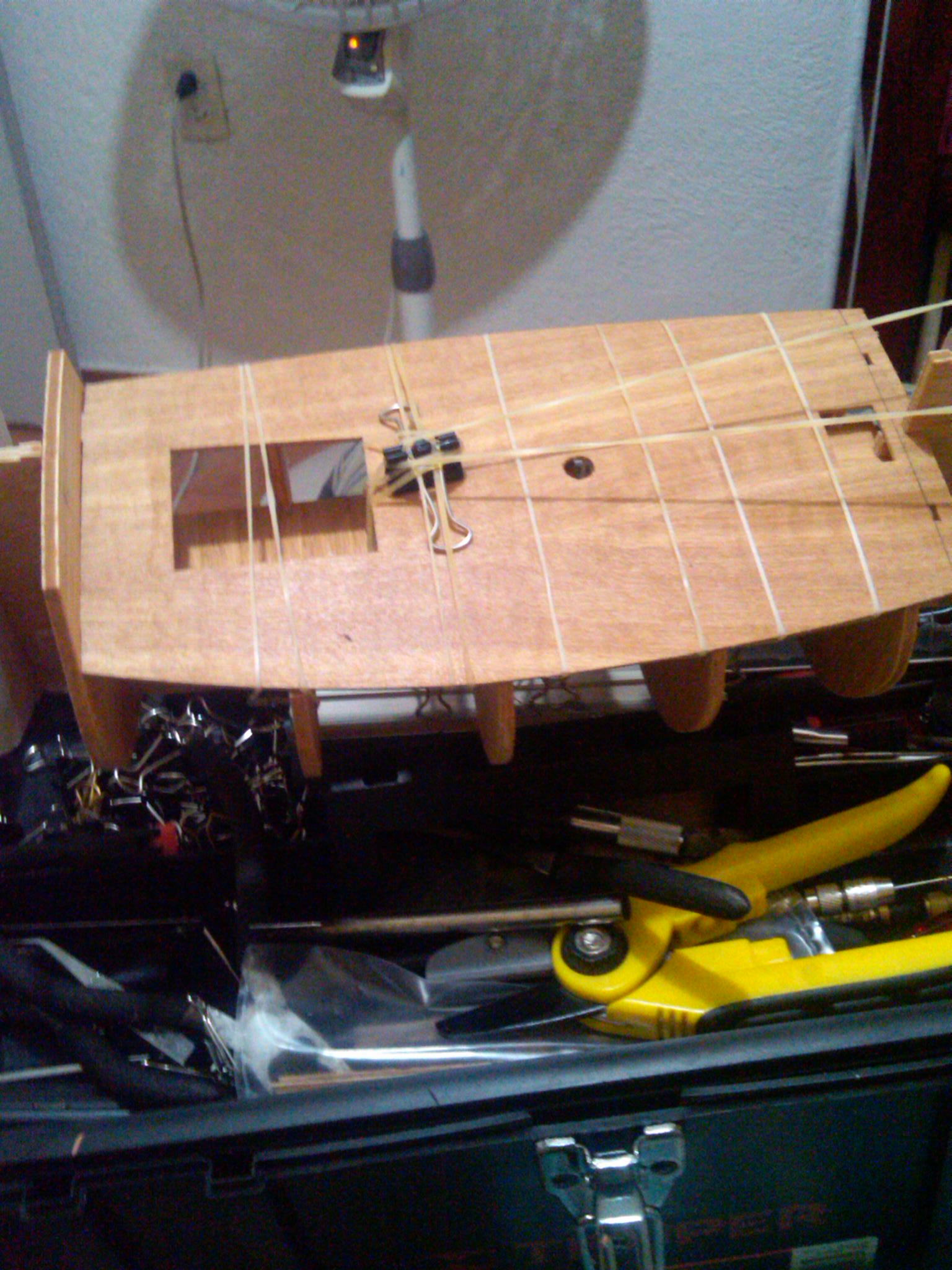

Para evitar cualquier error hago un montaje de las cubiertas para probar que no tengan ningun problema antes de su forrado.

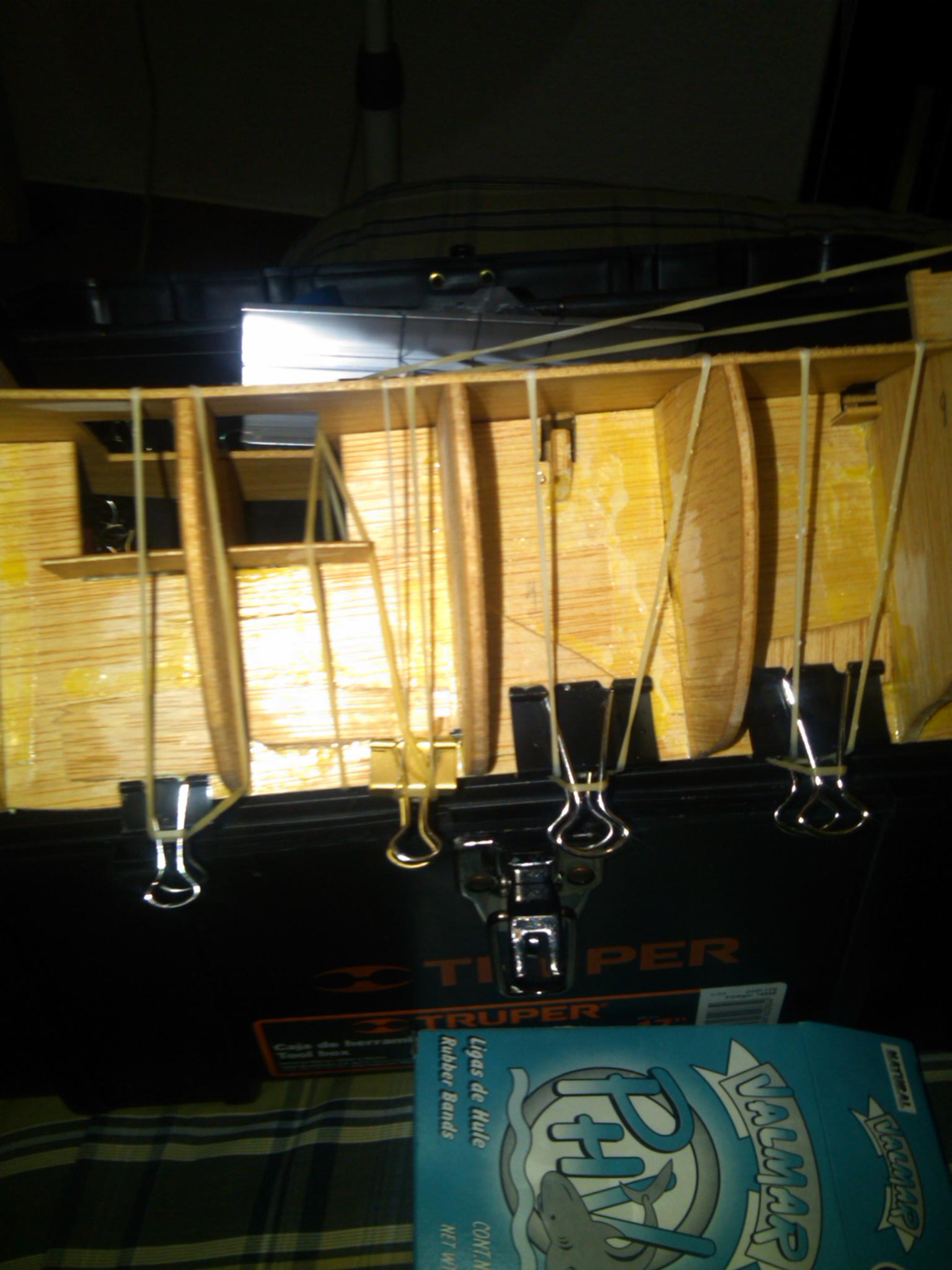

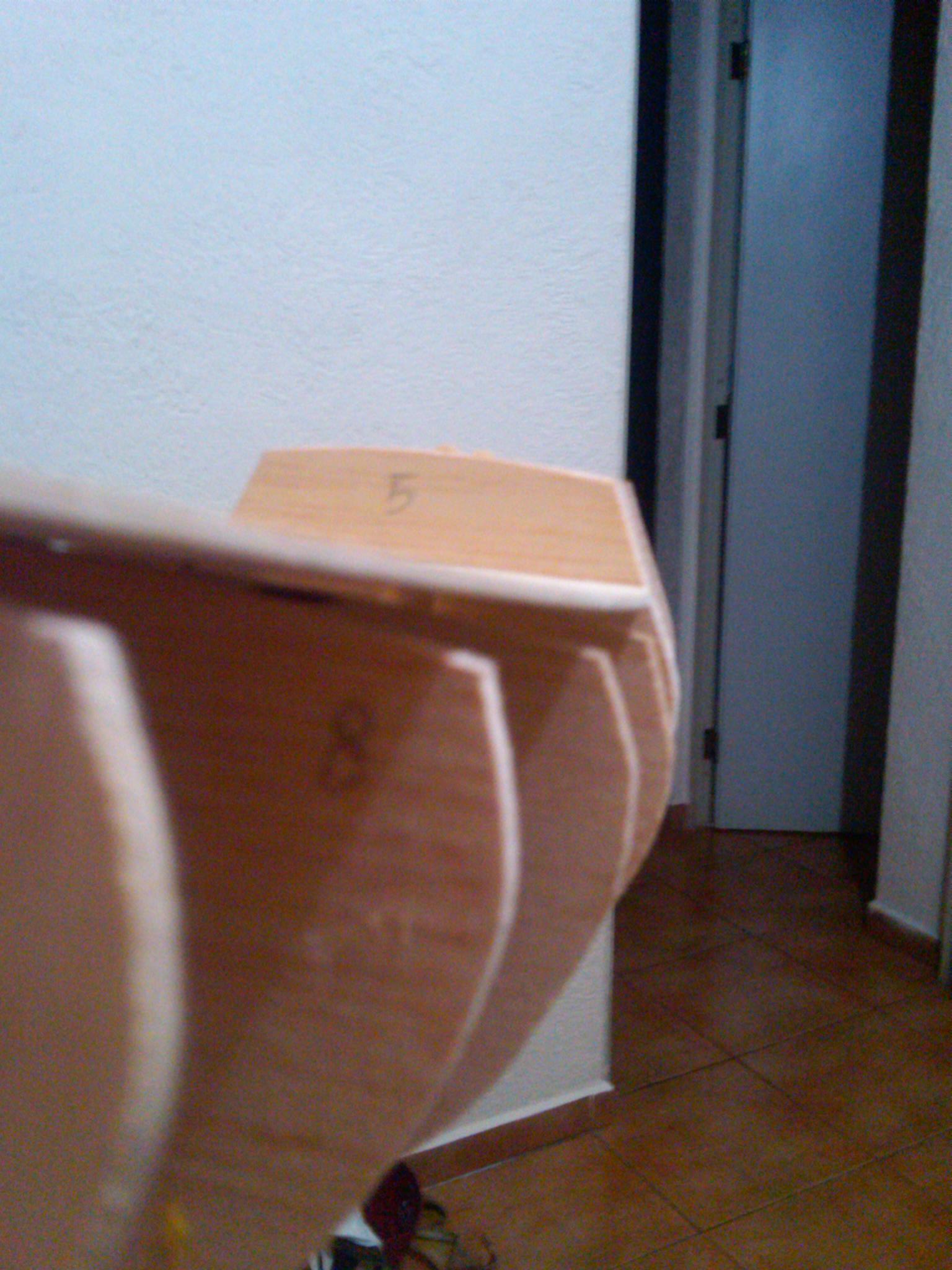

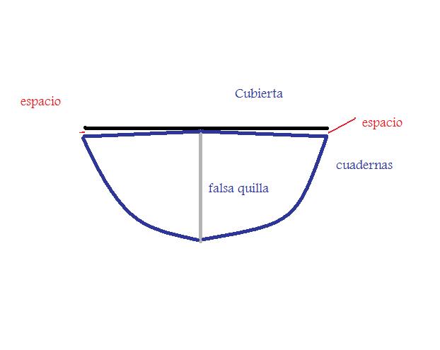

montando las cubiertas de mi nuevo proyecto me surge una duda, sabe alguno de ustedes si la cubierta principal del mayflower tiene alguna inclinacion del centro hacia babor y estribor, ya que al presentar la cubierta principal veo que la falsa quilla queda mas alta que los extremos de babor y estribor de las cuadernas, es correcto esto? o la cubierta queda totalmente plana, quisiera aclarar esto antes de forrarla.
anexo un diagrama.
por sus comentarios, gracias.
anexo un diagrama.

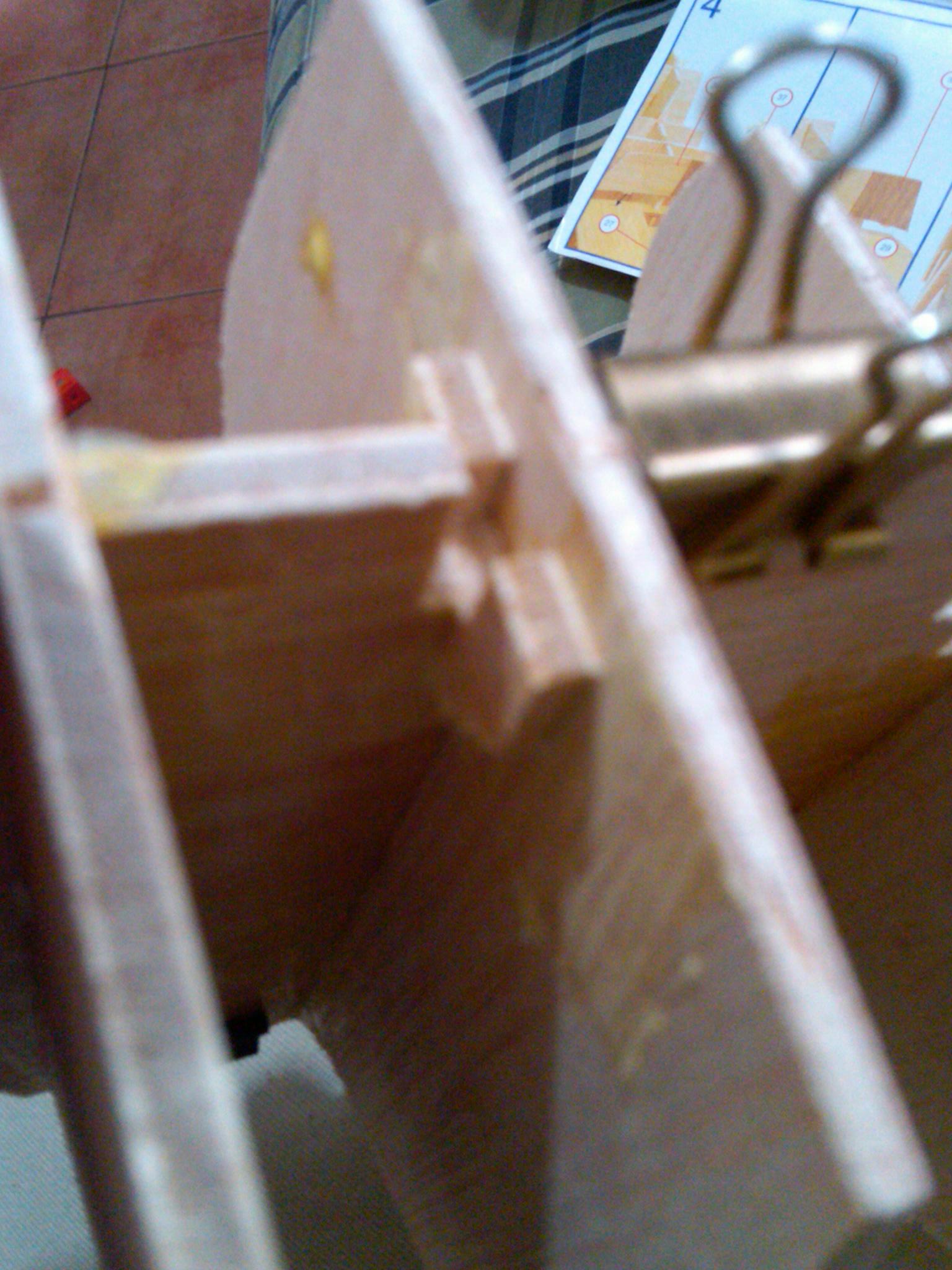

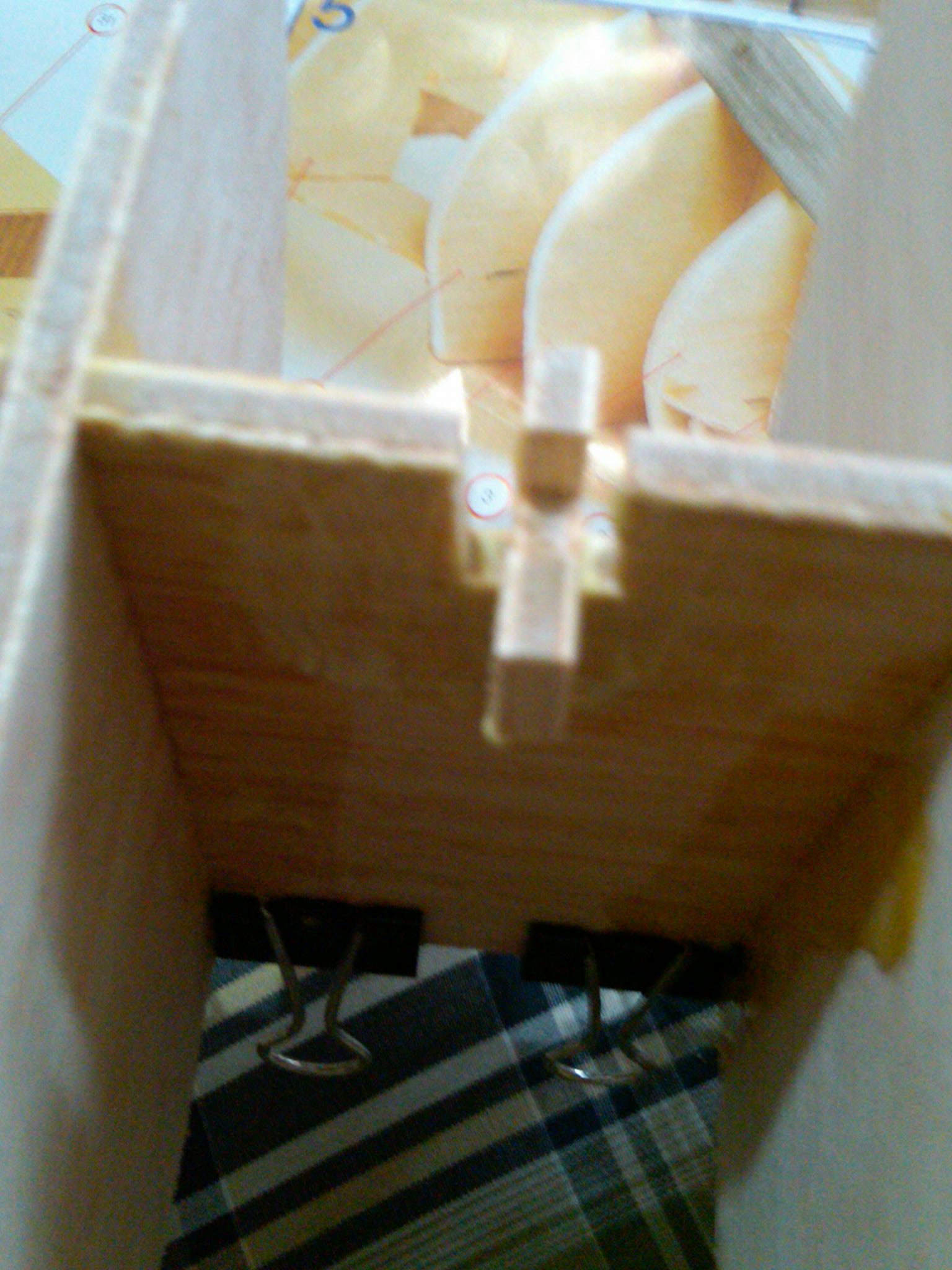

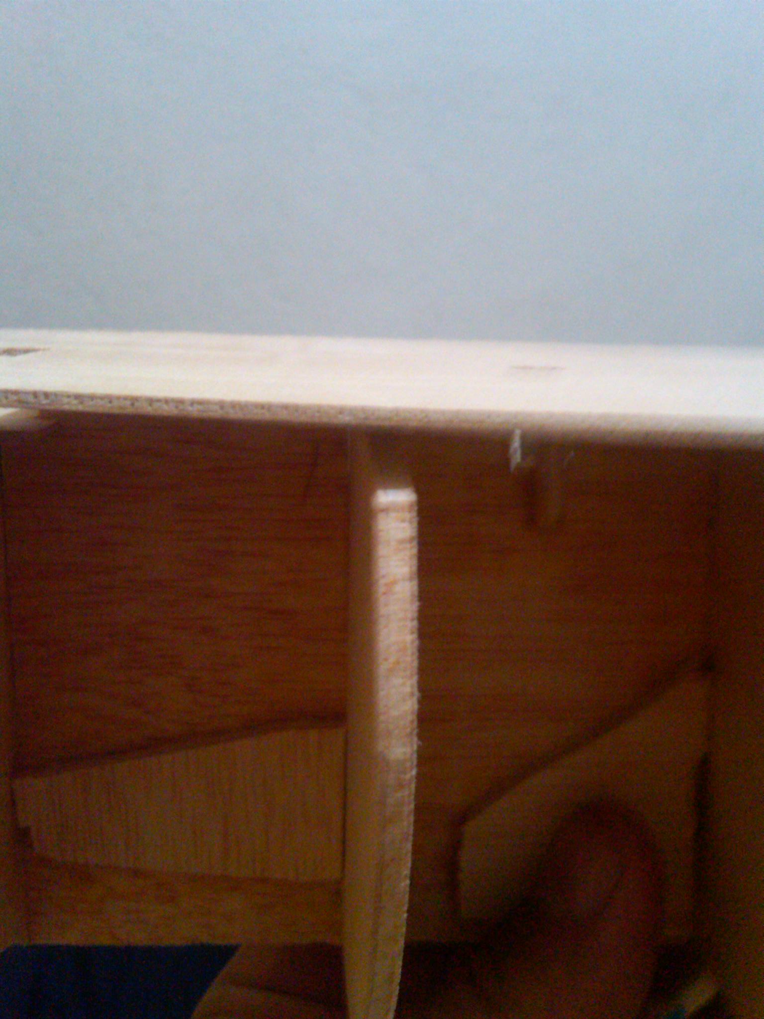

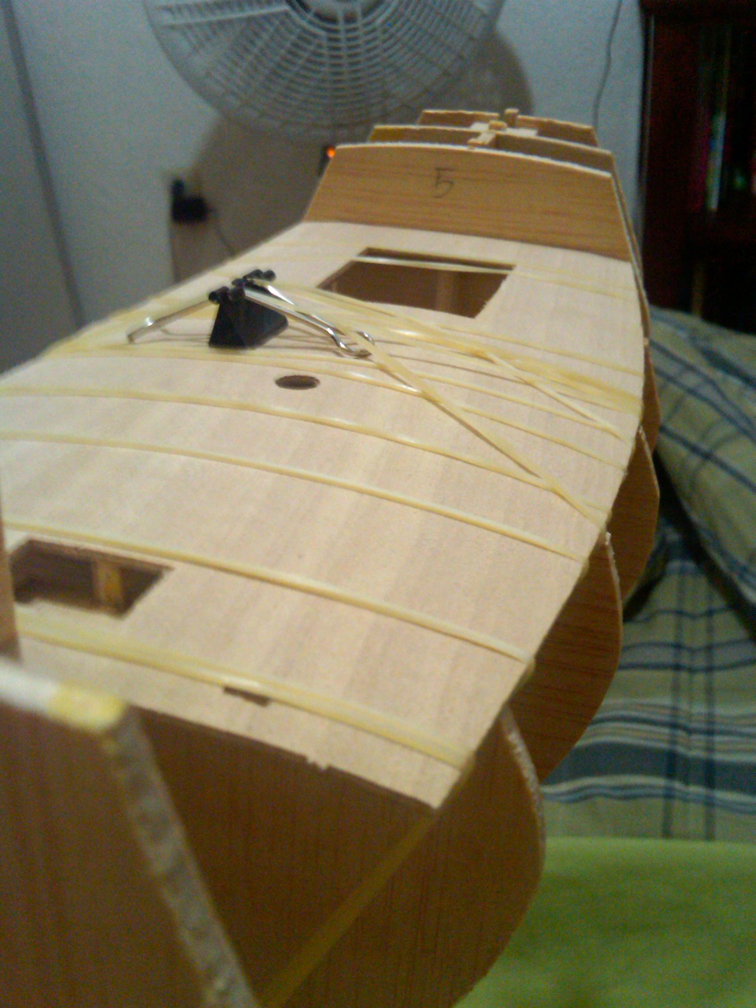

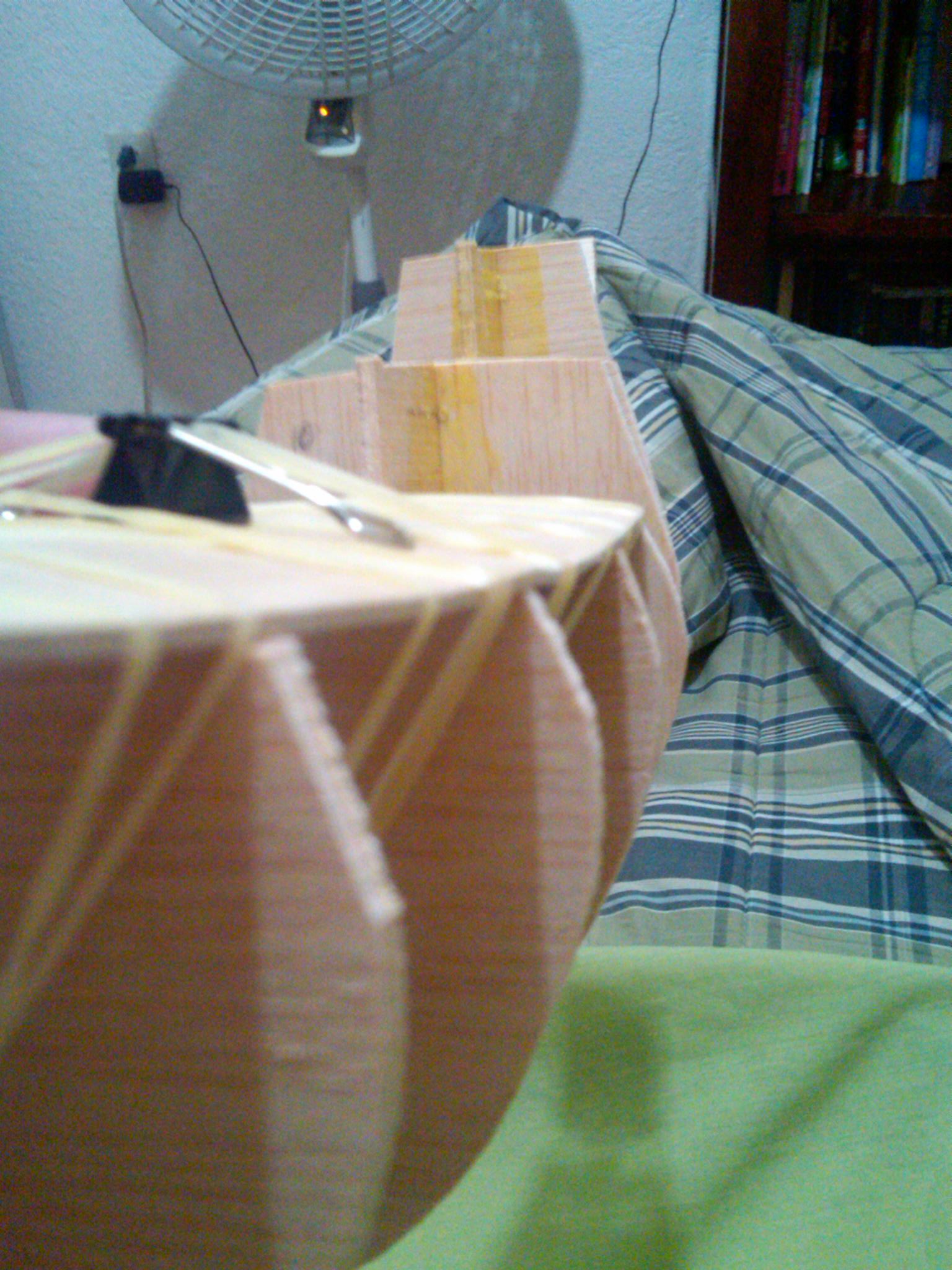

Esta son la foto de la separacion entre la cubierta y las cuadernas cuando esta queda asentada en la falsa quilla

- Sergio.Baez
- Mensajes: 202
- Registrado: Vie May 25, 2012 3:53 am
- Ubicación: Veracruz Mexico
Despues de leer el manual el cual indica que la cubierta se tiene que pegar a la falsa quilla y a las cuadernas y buscar informcion, procedo a darle la forma a la la cubierta, esto lo hago mojando con agua caliente y un poco de presion para que tome la forma de la estructura
