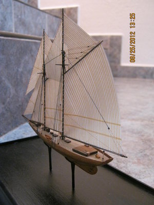

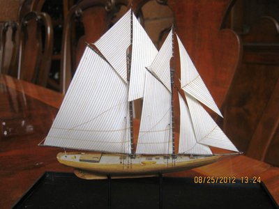

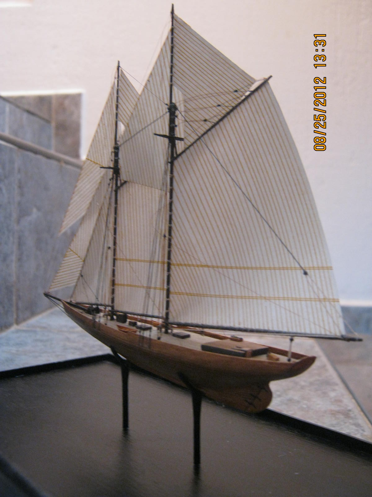

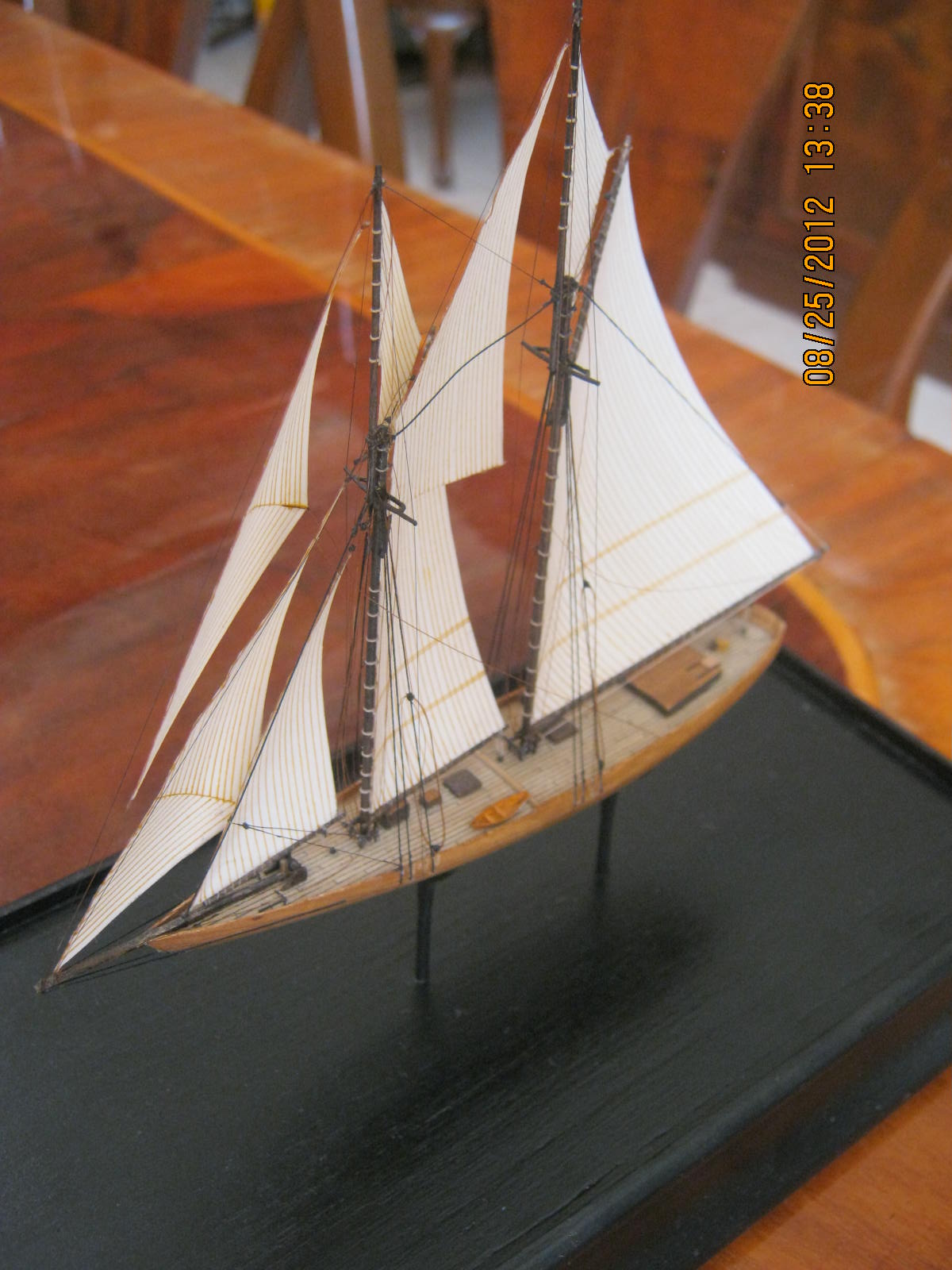

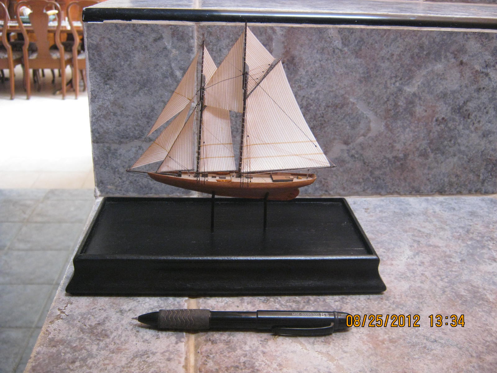

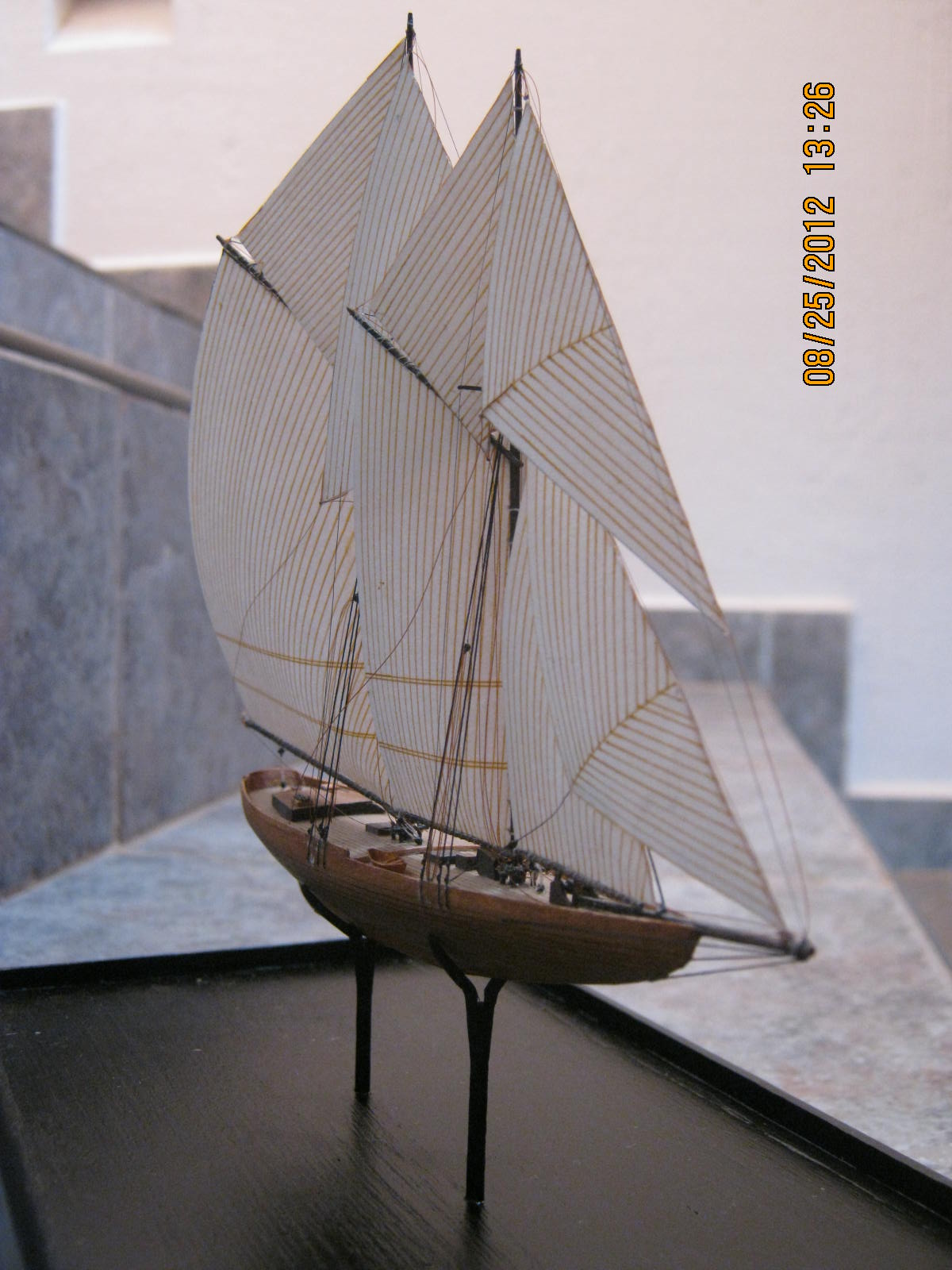

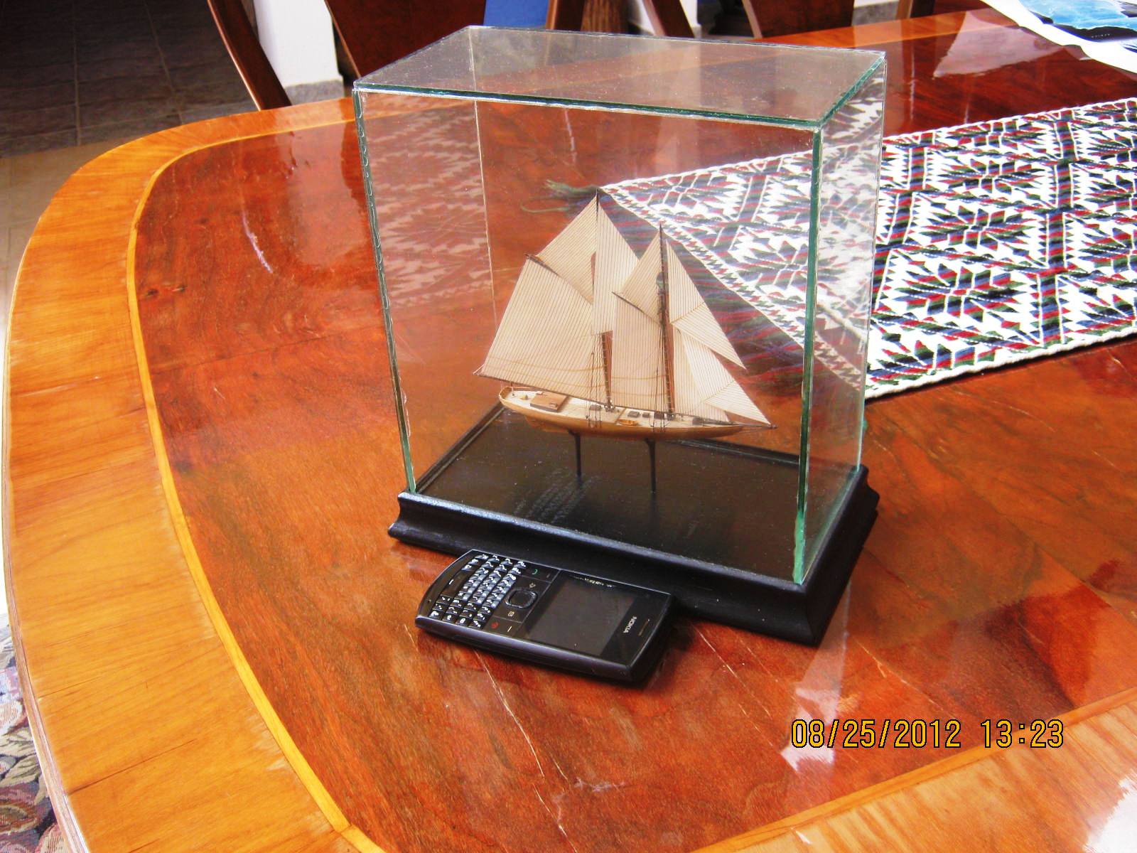

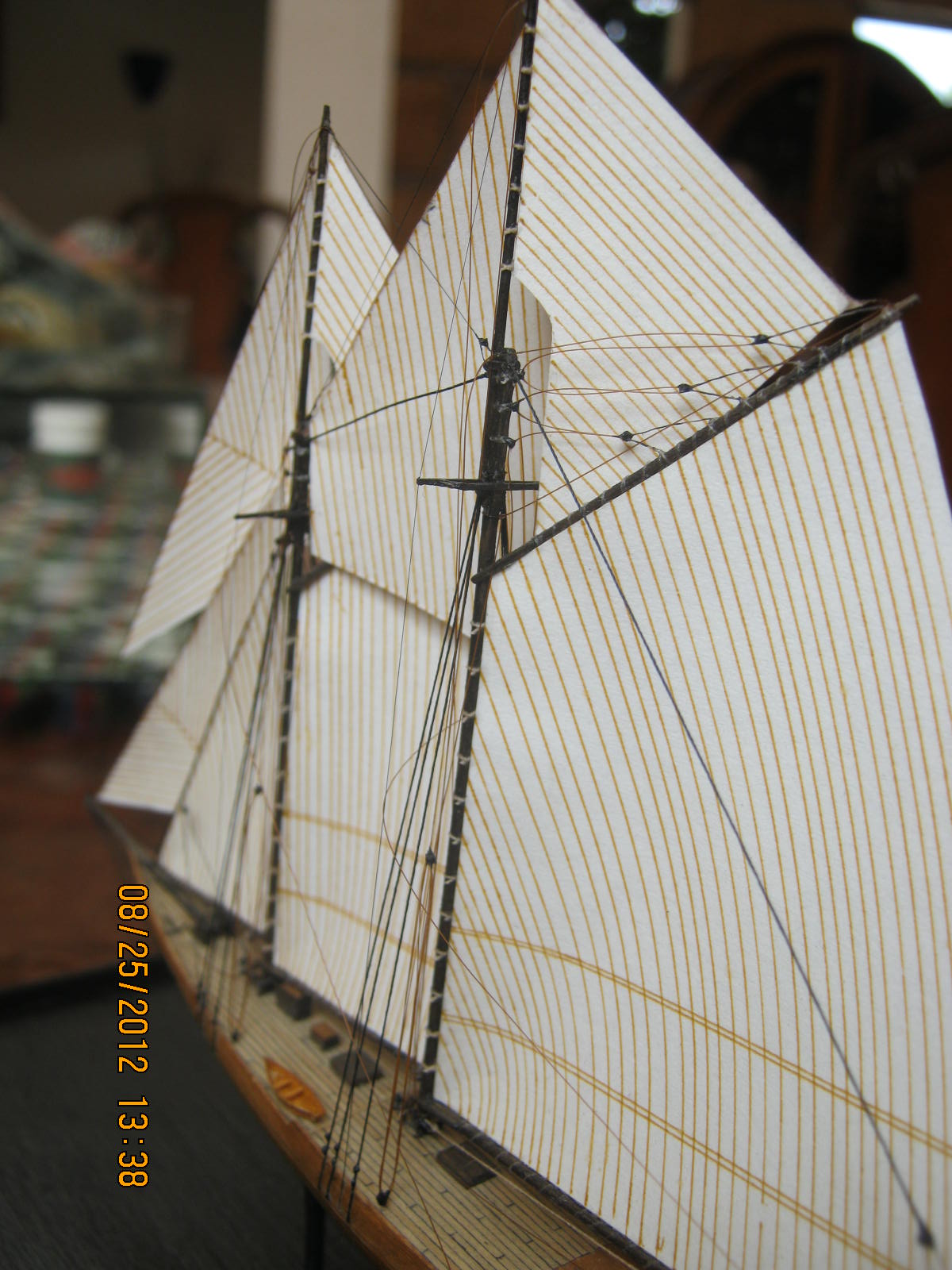

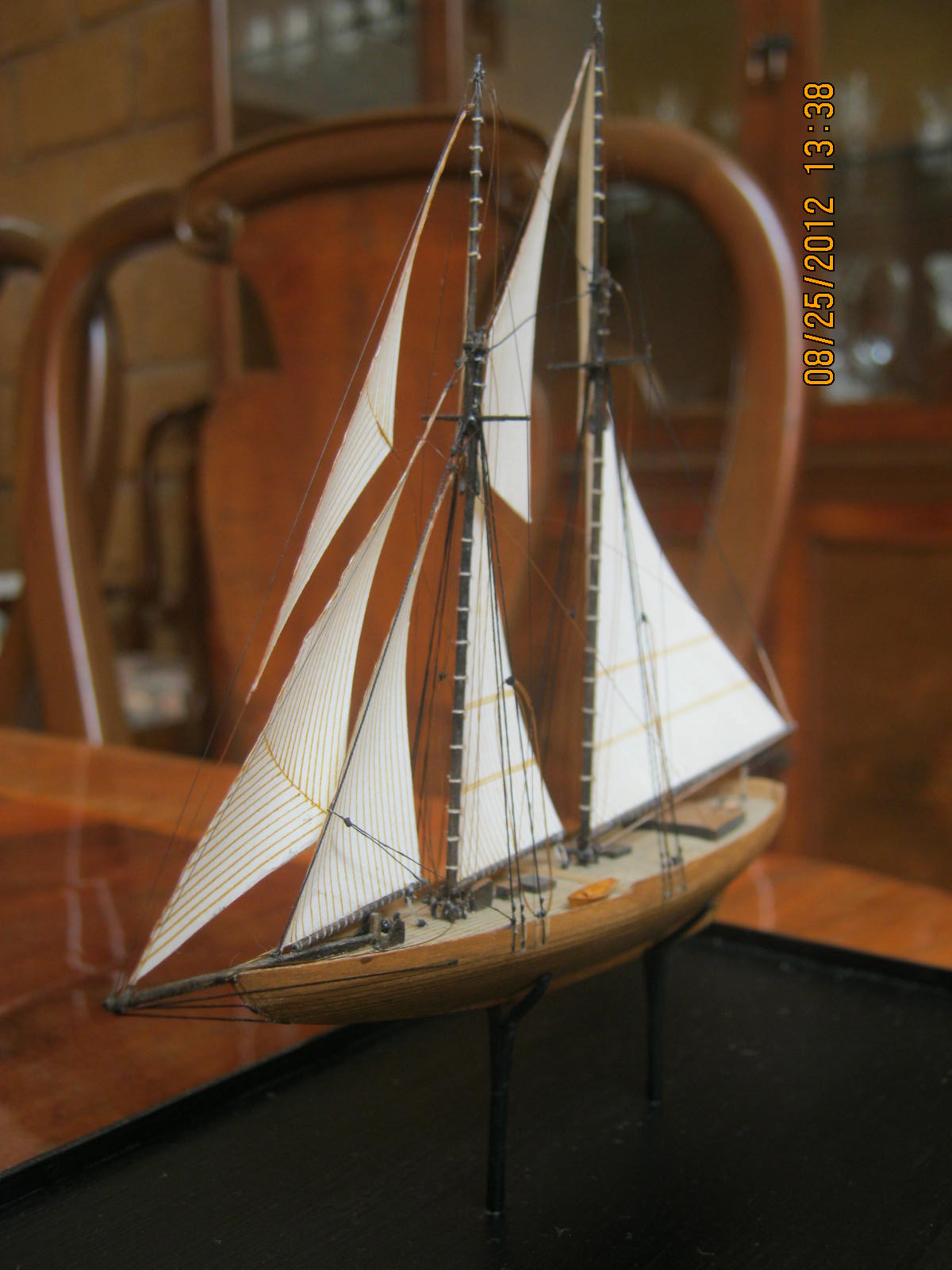

Hola a todos, reciban un cordial saludo.
Tengo bastante tiempo sin intervenir en el foro aunque lo visito muy frecuentemente. Llevo varias semanas con el astillero cerrado, primero por exceso de trabajo y después porque cuando tuve tiempo de hacer algo sufrí un accidente y me lesione una mano, esto me ha tenido fuera de circulación, pero ya en un par de semanas volvemos a la actividad modelistica.

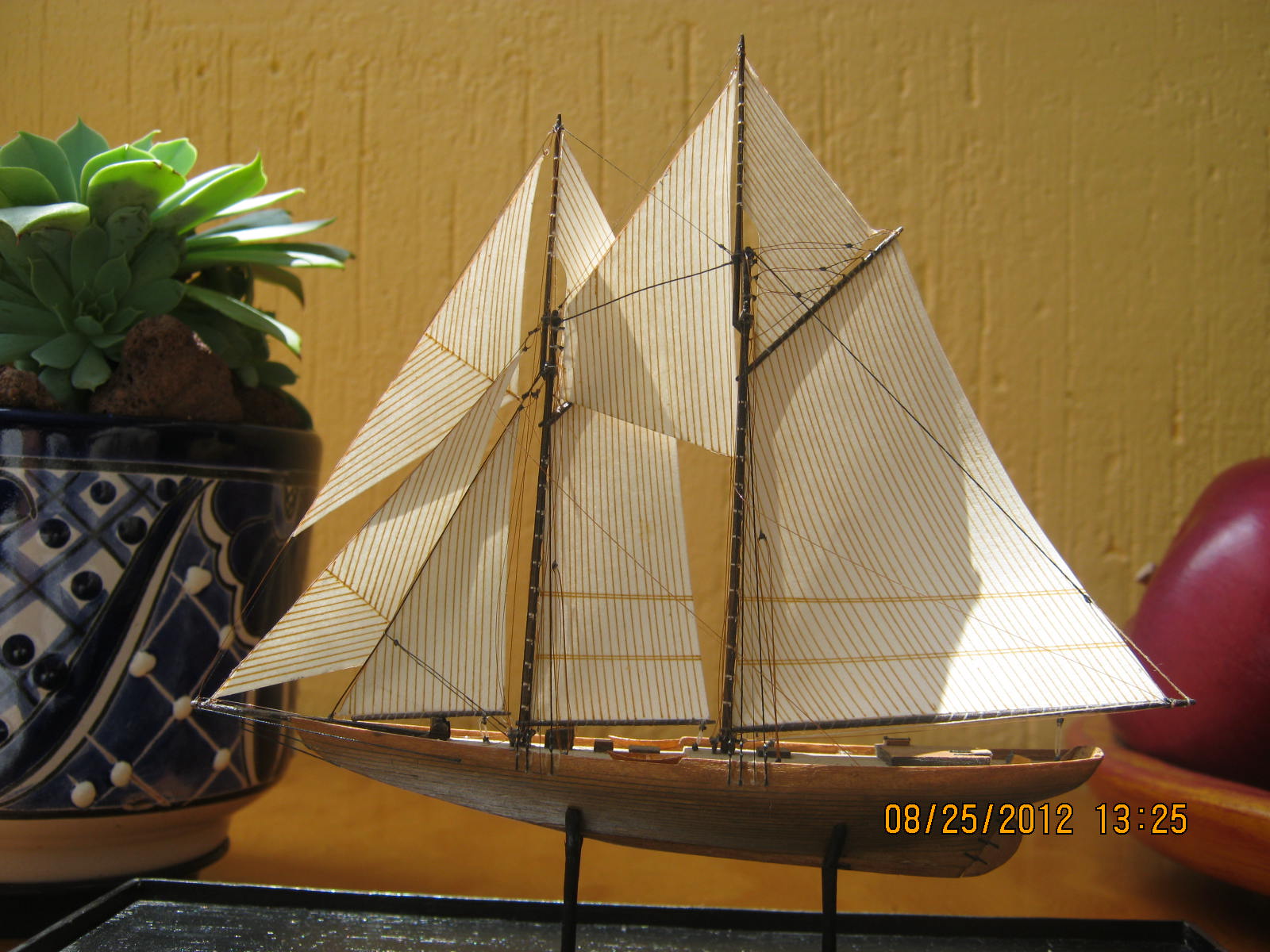

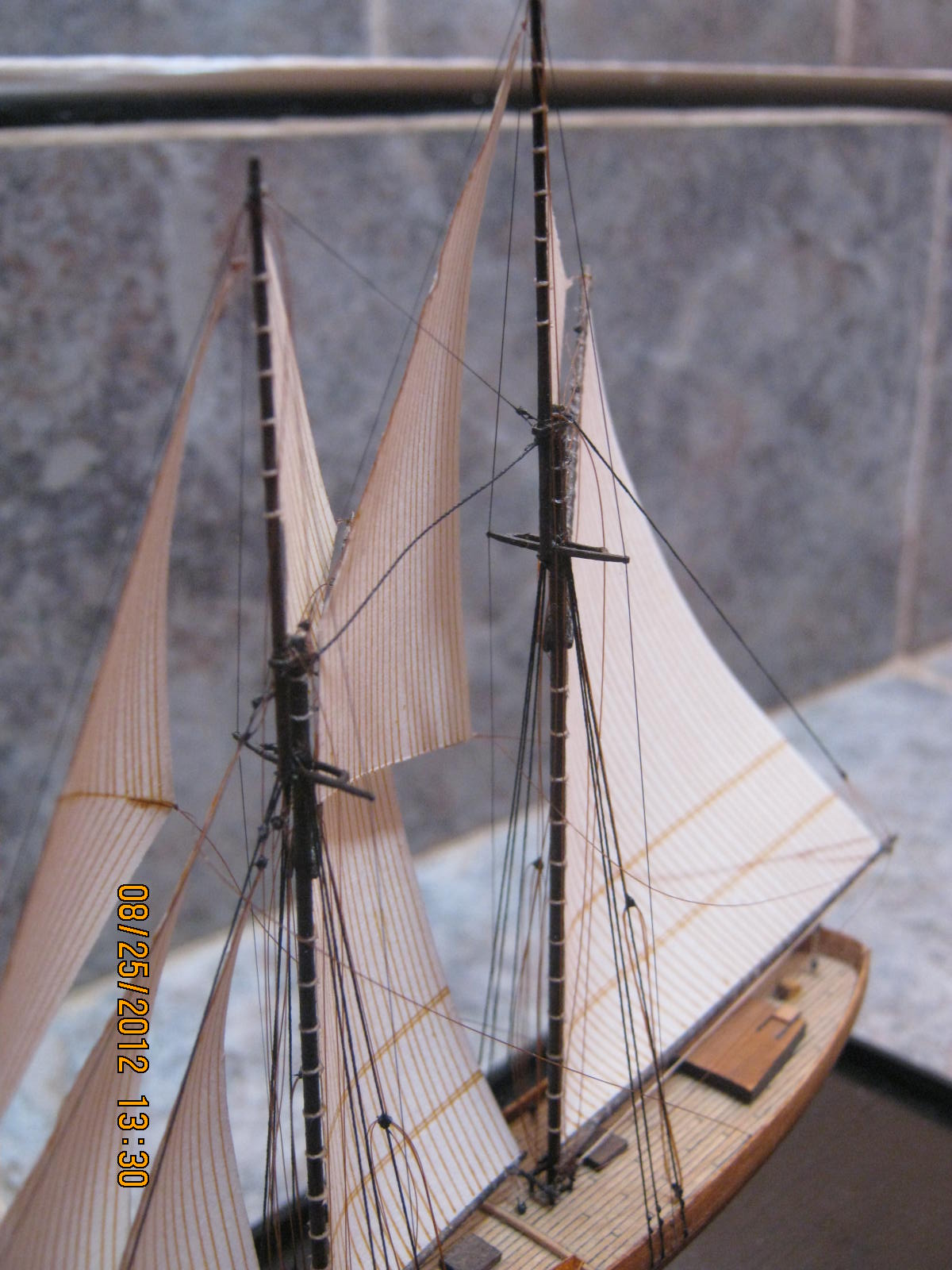

aprovecho para presentarles un modelo en miniatura que regale a mi padre el año pasado en la celebración de su cumpleaños número 70. Se trata de la goleta candiense Bluenose, esta realizada a partir de planos en escala 1/350, por lo que tenemos un casco de 12.5 cm. el casco esta forrado con tracas de una sección de 0.3 x 0.7 mm
Al ser una escala tan reducida preferí minimizar y sacrificar un gran numero de detalles para no recargar el modelo y seguir conservando la ligereza y belleza de sus lineas.
Bueno, ya es mucho hablar, les dejo las fotos.

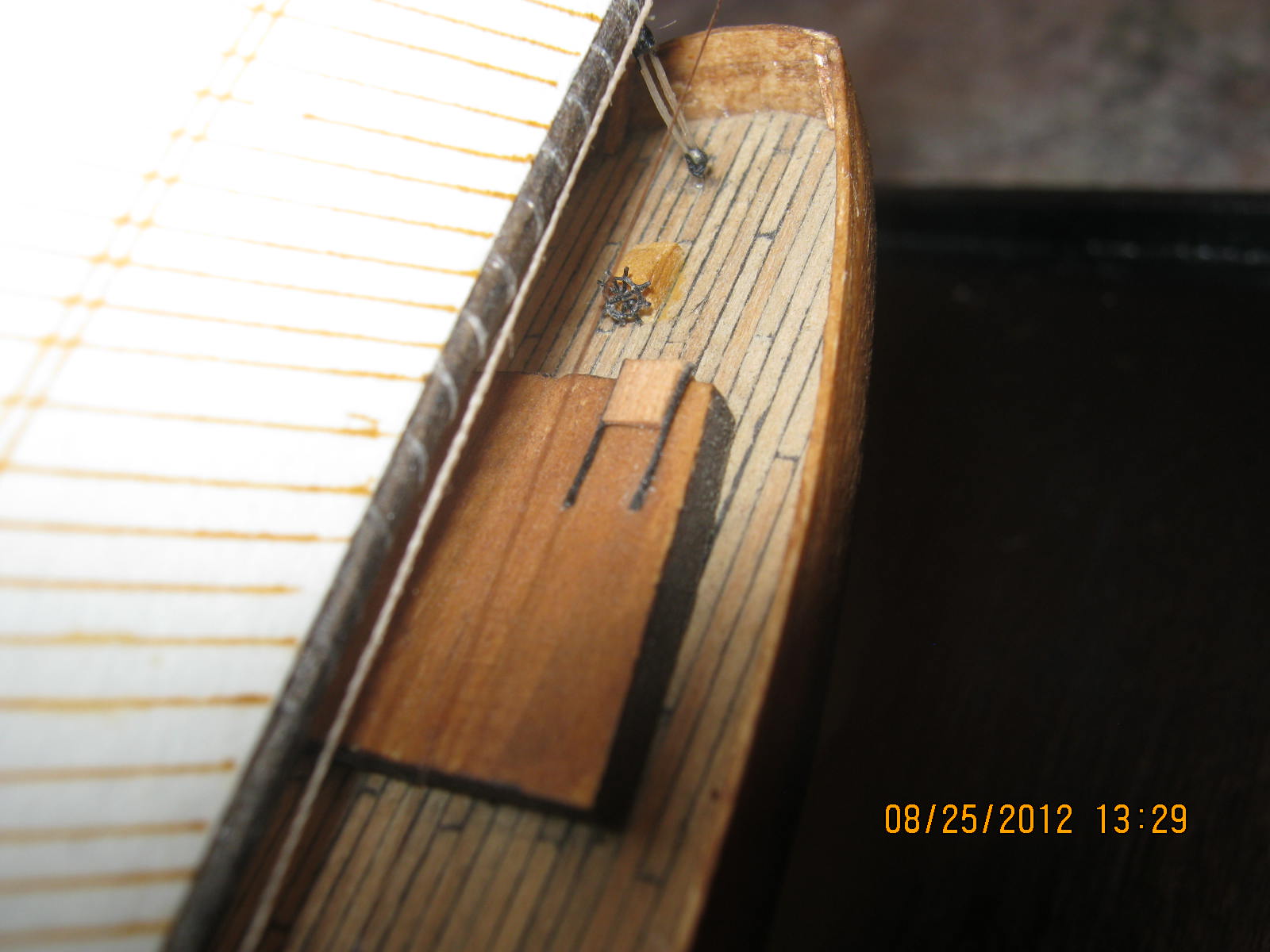

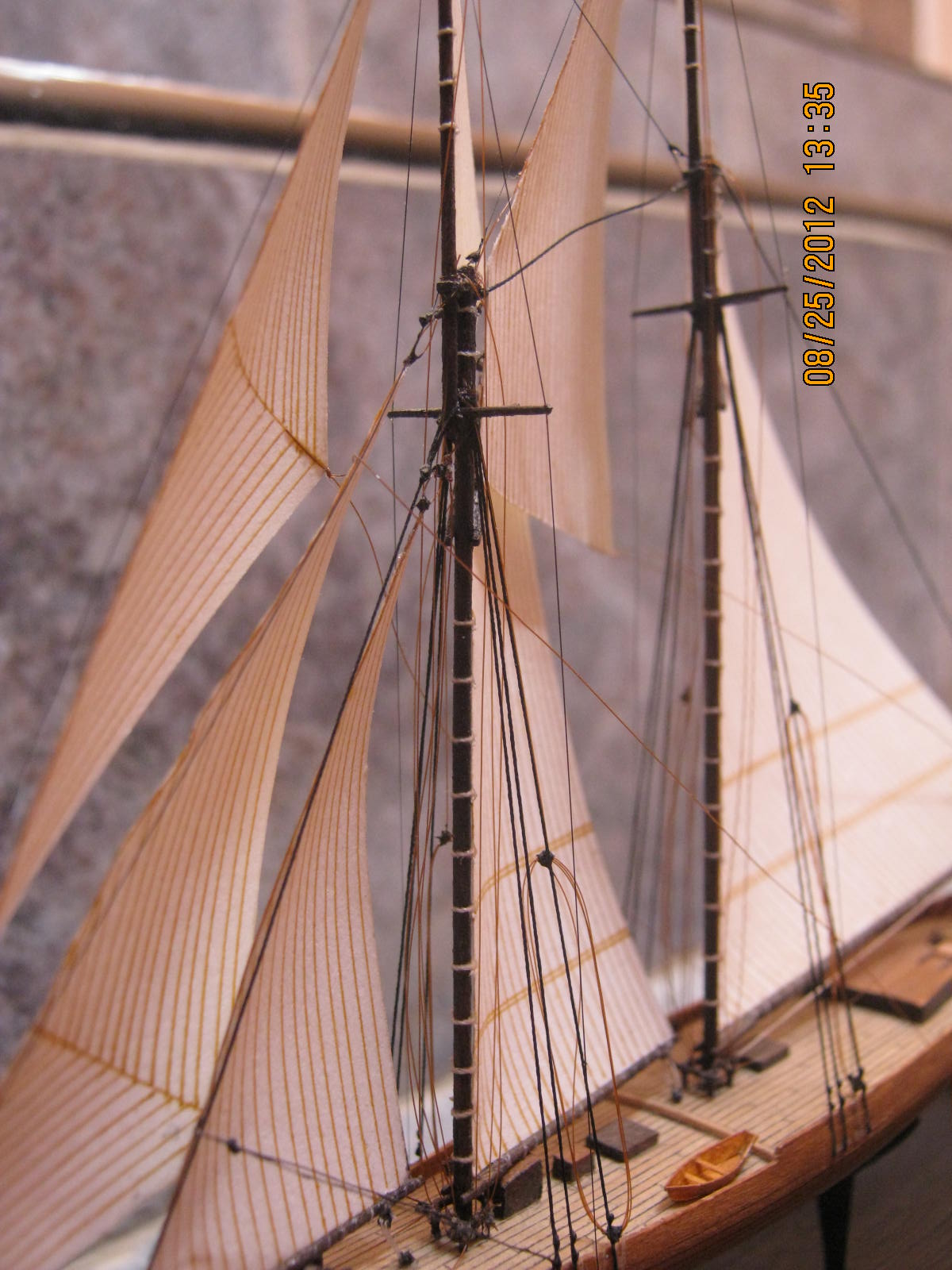

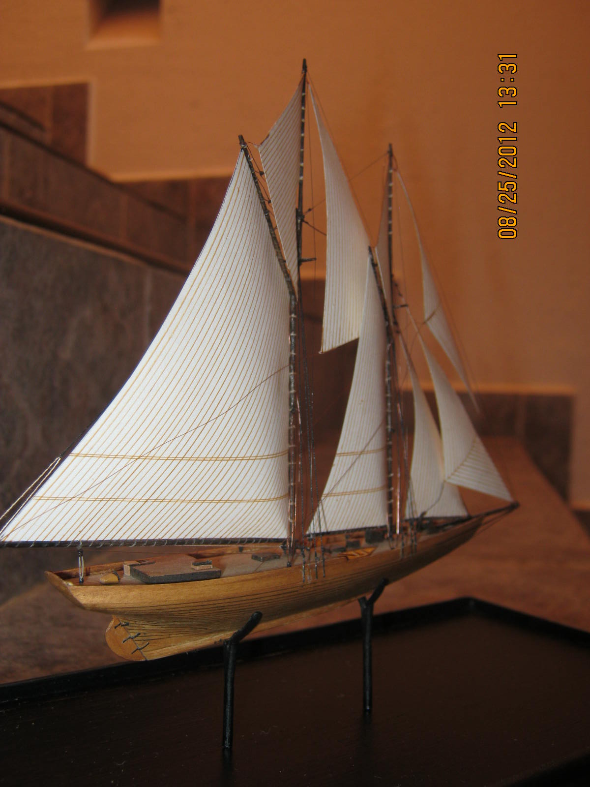

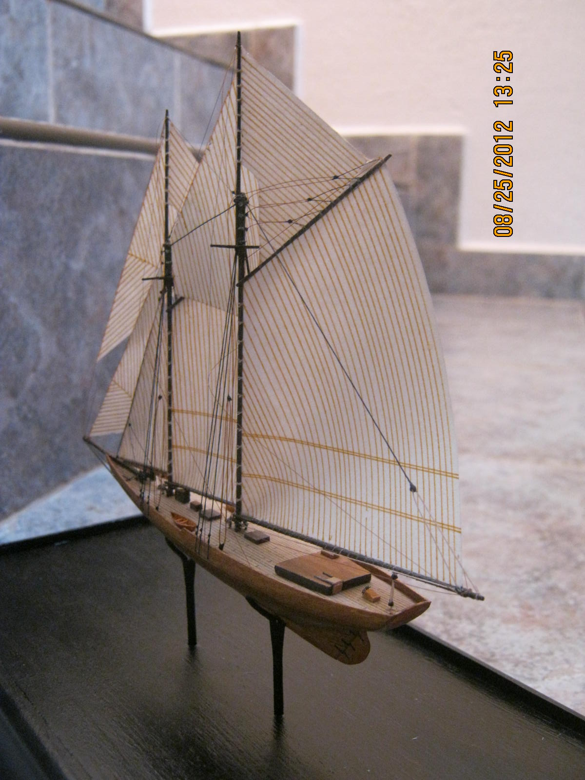

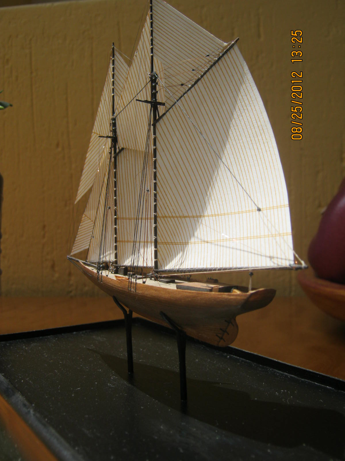

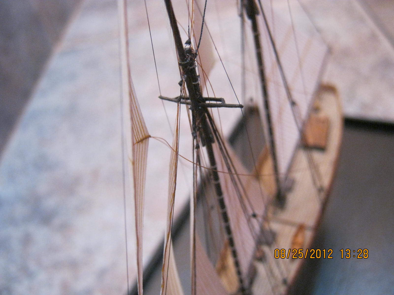

Una disculpa, al momento de ampliar las fotos observe algunas partículas de polvo en el barco, a simple vista no son visibles y cuando lo note ya no estaba en casa de mis padres para poder corregirlo. Otro detalle que tengo que comentar es que como ya habrán notado hay algunos hilos sin tensión, esto se debe a que por lo reducido de la escala tuve que utilizar hilo sintético y se aflojan con el calor, cuando baja la temperatura recuperan su tensión.
Algunas fotos más:
Algunas fotos más:

Me ha llamado mucho la atención eso que dices que las fibras sintéticas se distinden con el calor.
¿Qué tipo de fibra has utilizado? ¿Poliéster?

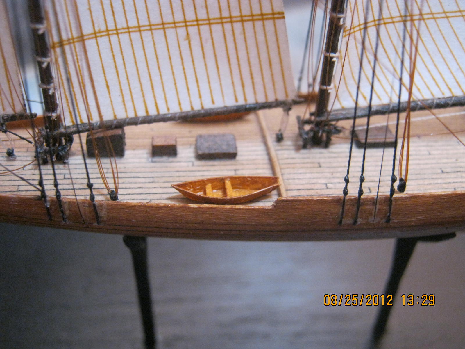

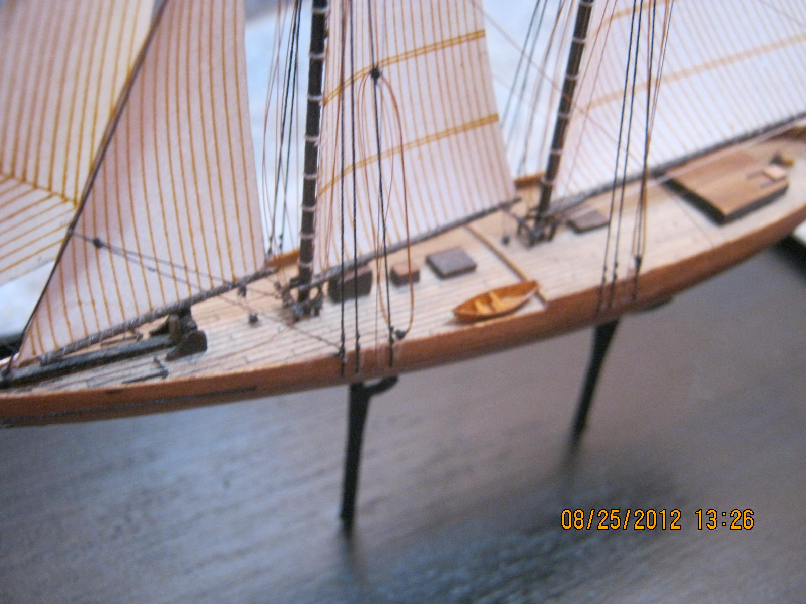

Felicidades por el modelo; es precioso. Coincido con Manolo Gil en lo bien conseguido que está el efecto del viento en el velamen. Y también me han llamado la atención por lo bien que están resueltos los herrajes del timón.
Dos preguntas:
Parece que las costuras de los paños de las velas y de las fajas de rizos son pintadas: si es así ¿están pintadas las líneas por una sola cara de la tela o por las dos?
¿El calafateado de las tablas de cubierta (muy conseguido en esa escala) está hecho a lápiz?
Un cordial saludo,
Dos preguntas:

Este tipo de goletas también influyo mucho en mi gusto por los barcos, desde que tengo memoria mi padre tenía en la pared de su estudio un cuadro con un par de estas goletas pesqueras compitiendo en una carrera sobre un mar picado y en el ocaso de un día. Siendo yo adulto mi padre me regalo este cuadro; cuando por motivos de trabajo fui a vivir a Japón lo deje encargado con la familia política, a mi regreso me informaron que el cuadro se había contaminado con moho y que lo habían desechado....... lastima,me habría gustado tratar de curarlo.
Sobre la pregunta que me haces el hilo que use es nailon, del más fino que pude encontrar y las fibras con las que tengo el problema no están colchadas, son cabello artificial tomado de pelucas, estoy casi seguro que también es nailon.

Hola Javier, gracias por tu visita.cuartara escribió:Felicidades por el modelo; es precioso. Coincido con Manolo Gil en lo bien conseguido que está el efecto del viento en el velamen. Y también me han llamado la atención por lo bien que están resueltos los herrajes del timón.
Dos preguntas:

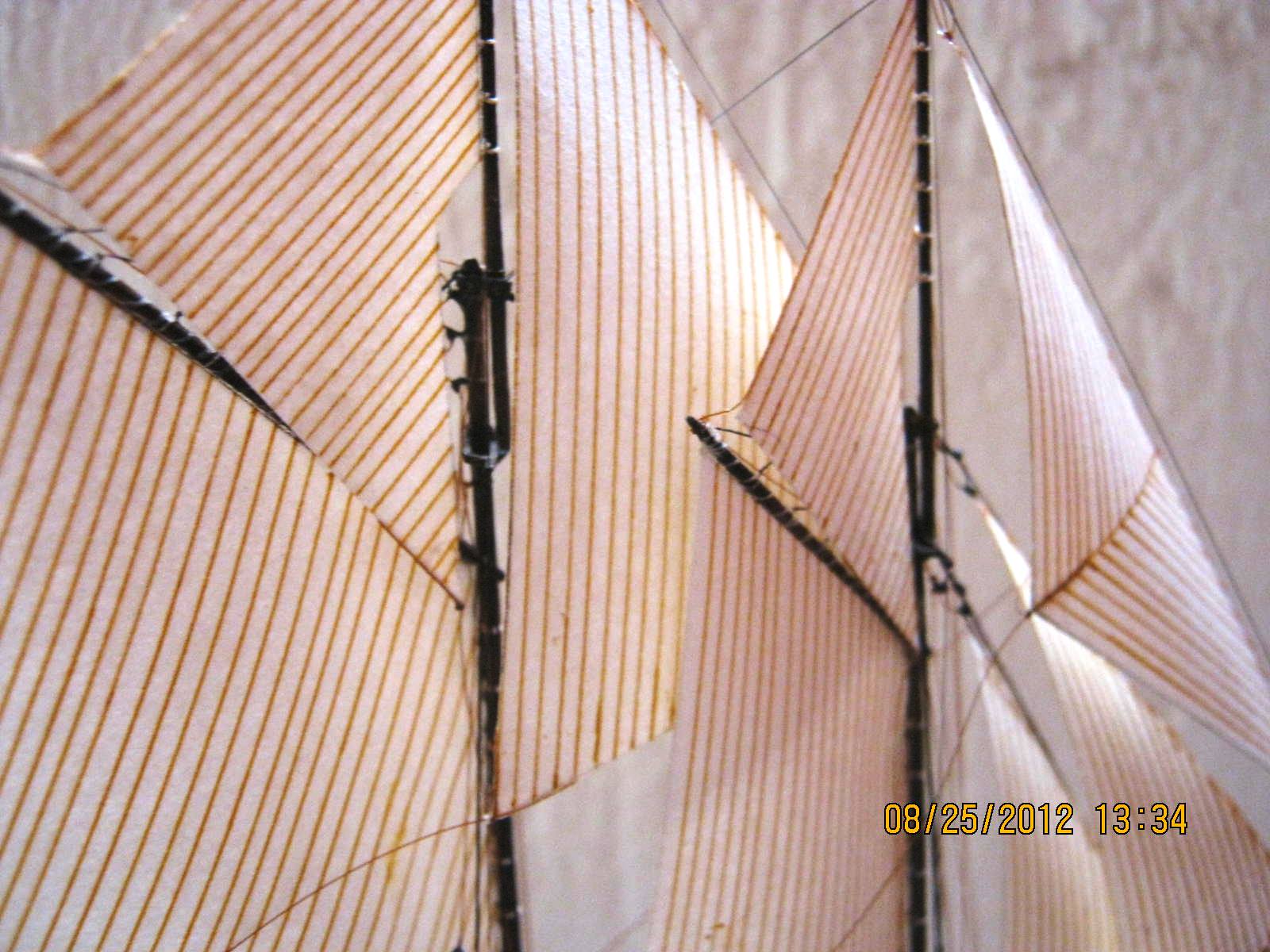

Un cordial saludo,
De las preguntas que me haces te comento:
Las velas están hechas de papel ya que a esta escala aun la tela de tejido más compacto resultaría demasiado gruesa. Las costuras y bandas de rizos están pintadas por los dos lados, lo que hago es:
-sobre la hoja de papel dibujo el contorno de las velas
-Luego con un marcador marrón de punto extra fino trazo las costuras de un lado de las velas
-posteriormente coloco una lampara por abajo de una mesa de vidrio y sobre esta la hoja de las velas con el costado ya trazado hacia abajo. Con la luz de la lampara se transparentan las lineas ya trazadas y trazo las del otro costado sobre estas mismas. de esta manera consigo que la lineas coincidan en los dos lados de la vela.

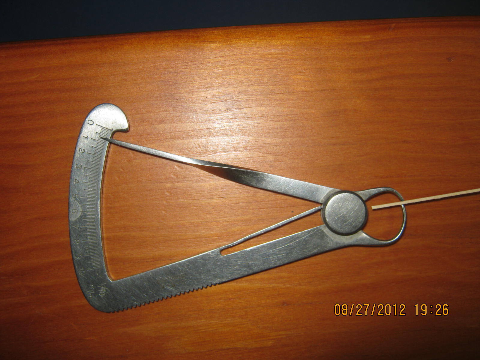

El calafateado no esta trazado con lápiz, sino que tanto el casco como la cubierta esta forrado con pequeños listones de madera de 0.7 mm de ancho, a estos les pinte un costado (0.3 mm) de color negro y después forre cubierta y casco.
Te muestro unas fotos de los listones:
