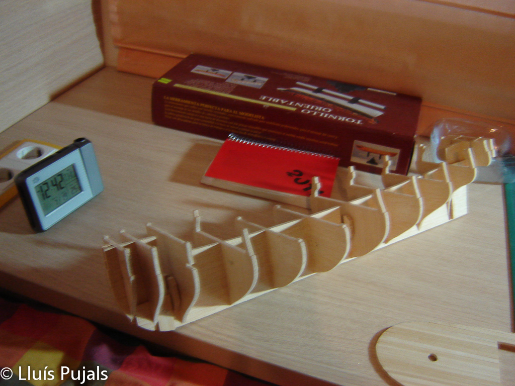

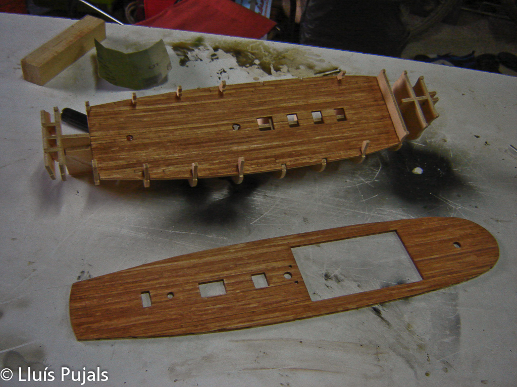

Hola a todos. Este va a ser mi primer barco con forro y mi primer paso a paso. Espero que pueda aprender mucho de vuestros comentarios y que este barco llegue a buen puerto.
La razón por la que me meto con un barco de este tamaño sin haber hecho ningun forro antes es, por una parte, porque lo voy a utilizar para acompañar la exposicion de un trabajo muy importante de bachillerato que tengo que hacer para estas navidades. La otra es porque no tengo mucho sitio en casa para ir colocando barcas y botes de practica, asi que me lanzo a por este que me gusta mucho mas.

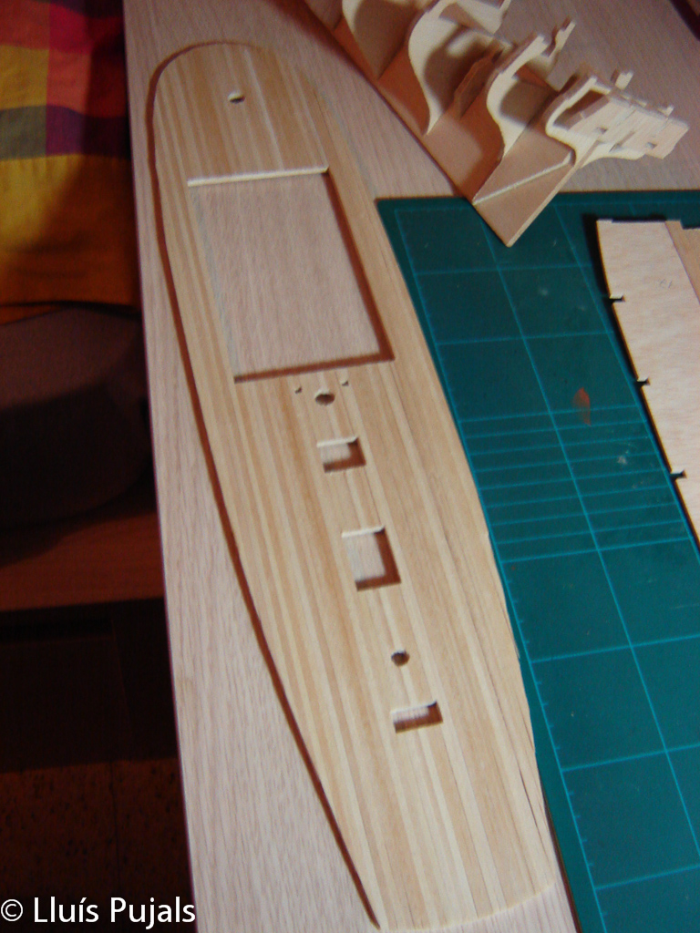

Las cubiertas ya estan terminadas y se esta secando el barniz protector

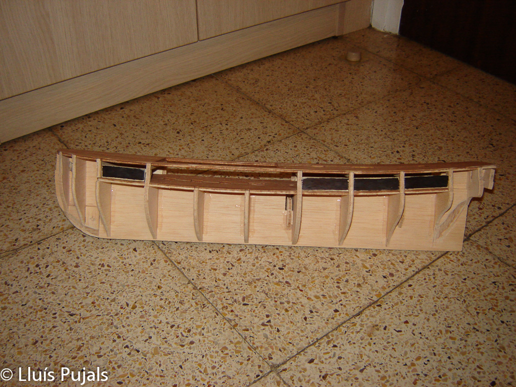

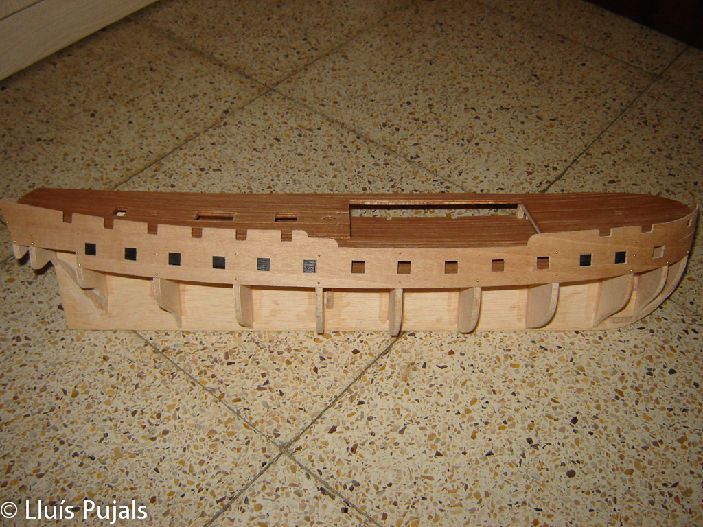

mas avances. La colocacion de la cubierta inferior y los baos ya esta terminada.
Lo proximo sera pintar y colocar las bases de los cañones espiga y luego la cubierta principal

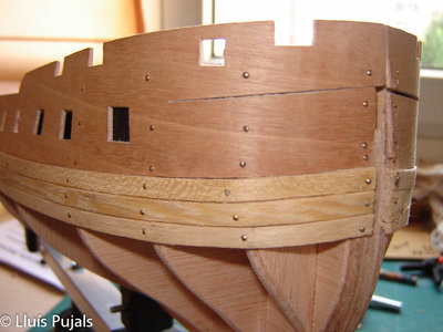

Primero daros las gracias a todos por comentar aqui y por seguirme

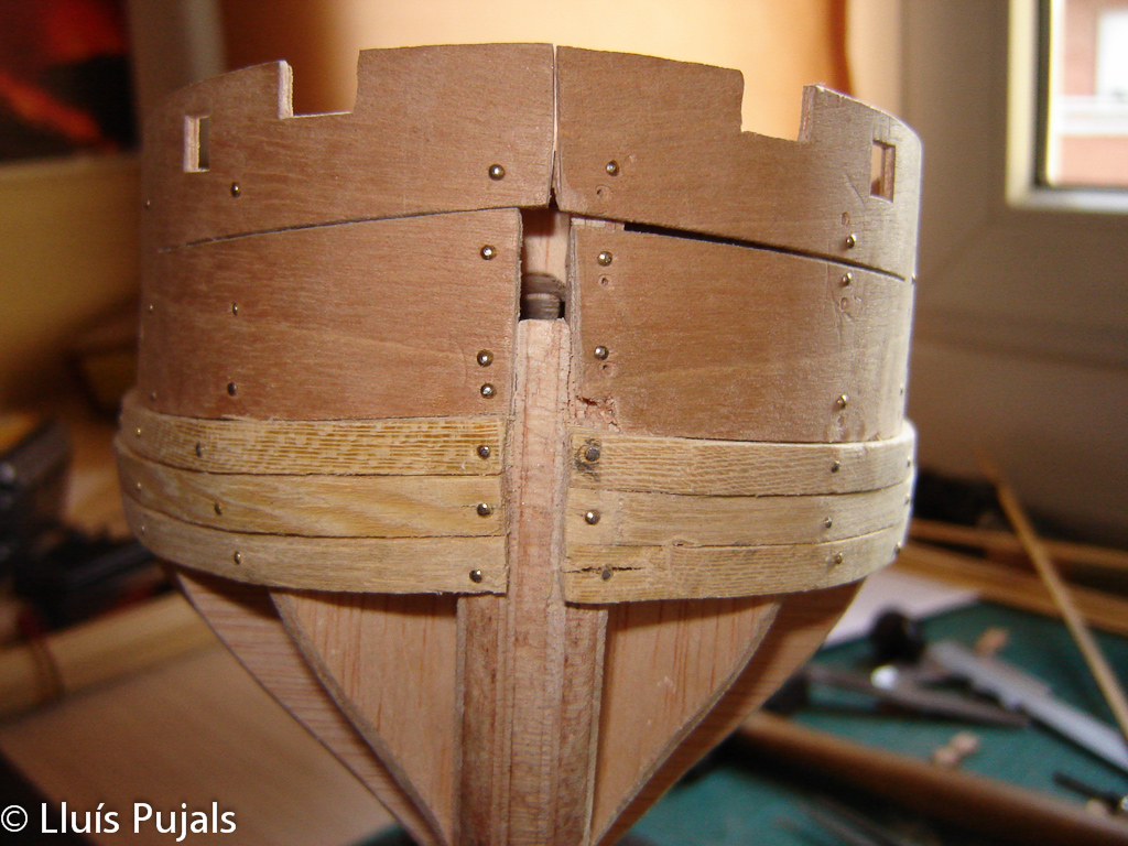

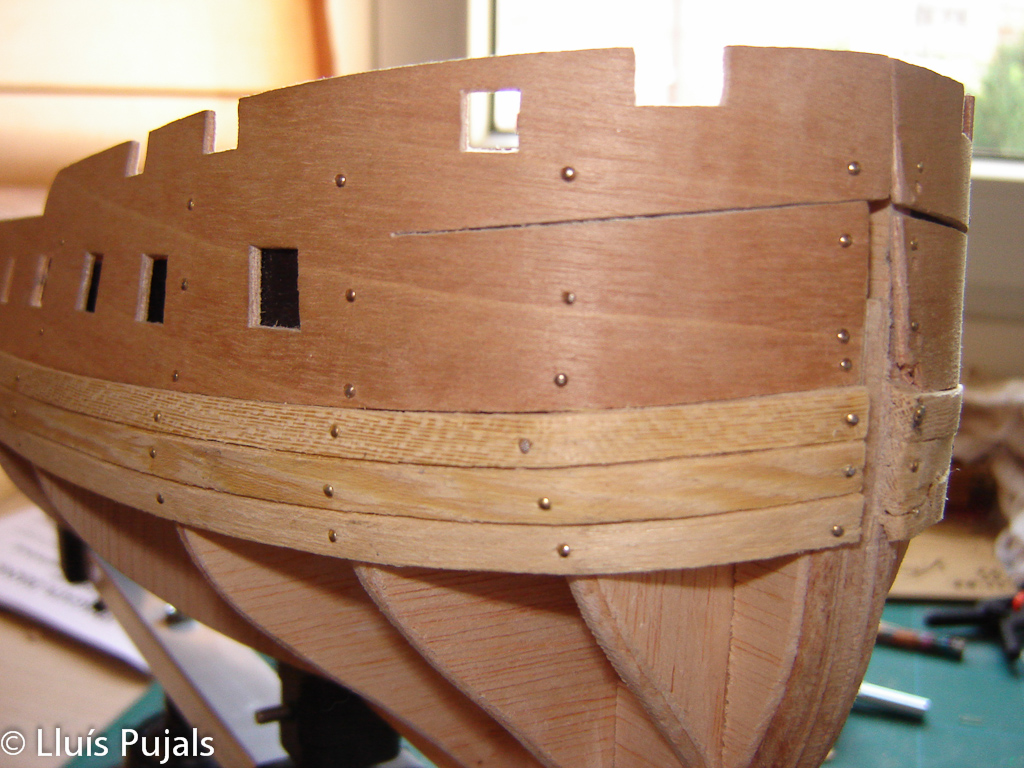

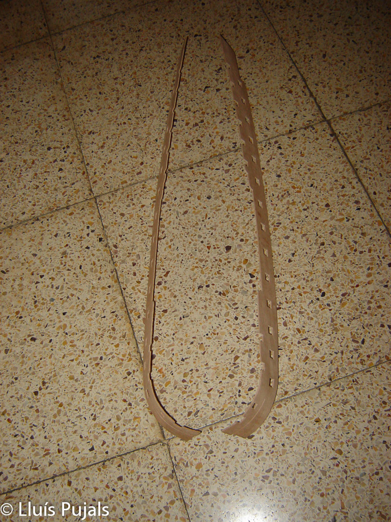

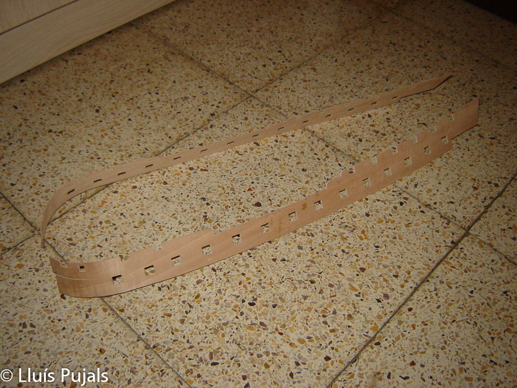

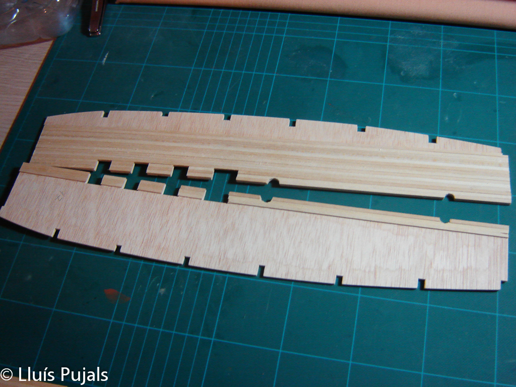

Ahora los avances: hasta ahora ha sido cosa fàcil, pero ahora se empieza a complicar. Despues de colocar los soportes de los cañones espiga, doblé las amuradas con la ayuda de agua caliente durante media hora mas o menos y luego sujetandolas alrededor de dos vasos con la forma adequada.
Una de ellas ya esta clavada

Lluis va muy bien. Pasito a pasito, doblando sin prisas y sin miedo.
En cuanto tengas esas amuradas colocadas, empezará el forrado del casco. Es la parte más delicada para que luego no se vean cosas raras, así que sigue con ánimo y sin prisas que lo llevas muy bien.

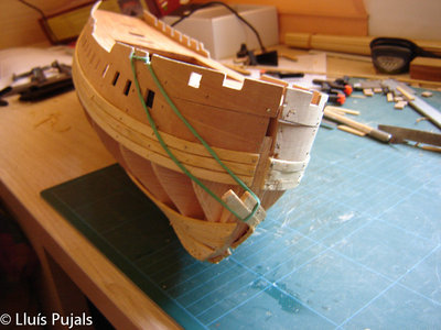

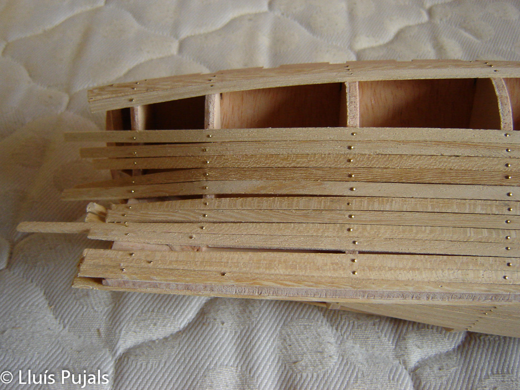

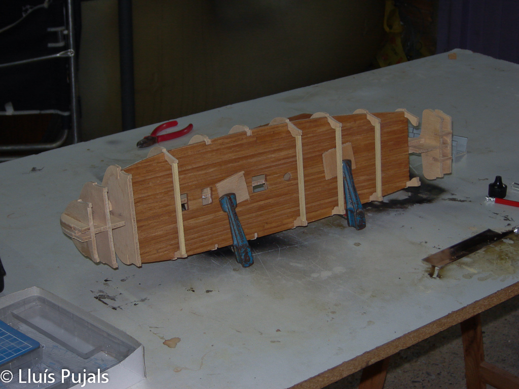

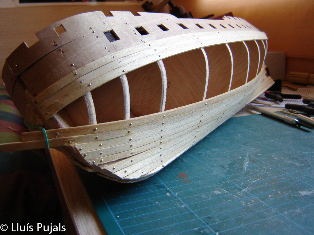

los avances de estos dias.
Actualmente esta mucho mas avanzado. Uno de los lados ya han llegado las puntas de las tracas de abajo a tocarse con las de arriba. Ha sido mas facil de lo que pensaba pero ha habido algunas tracas muy peleonas, como la primera junto a la quilla, que no tenia ni idea de como tenia que ir (gracias Carlosys por mostrarme los pasos que no salian en el manual
a ver si por la tarde pongo fotos actualizadas

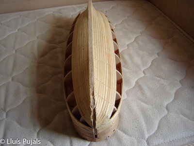

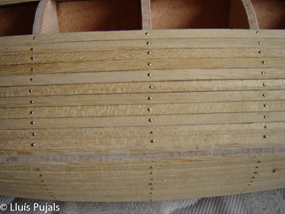

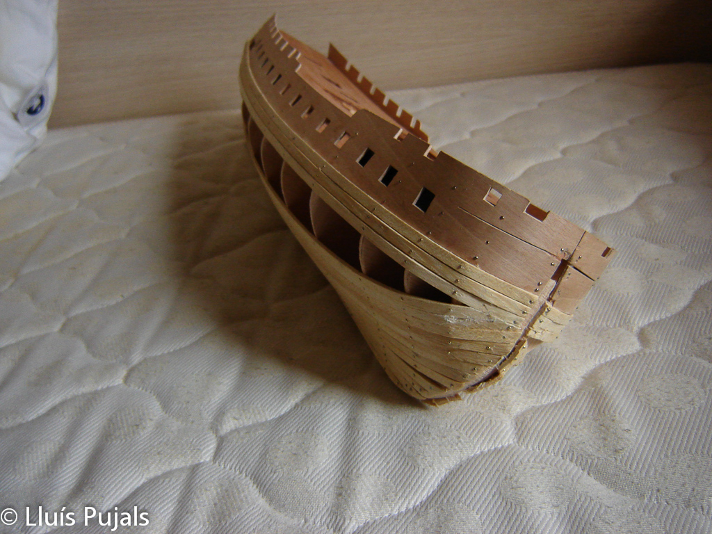

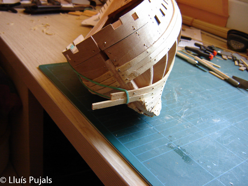

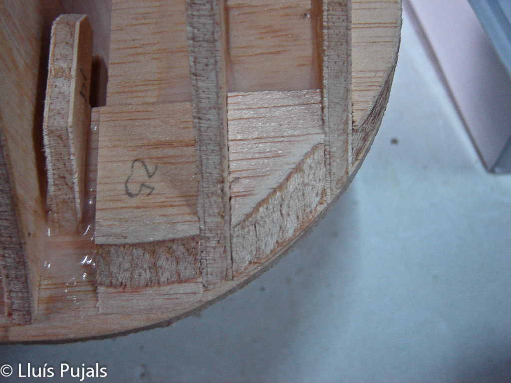

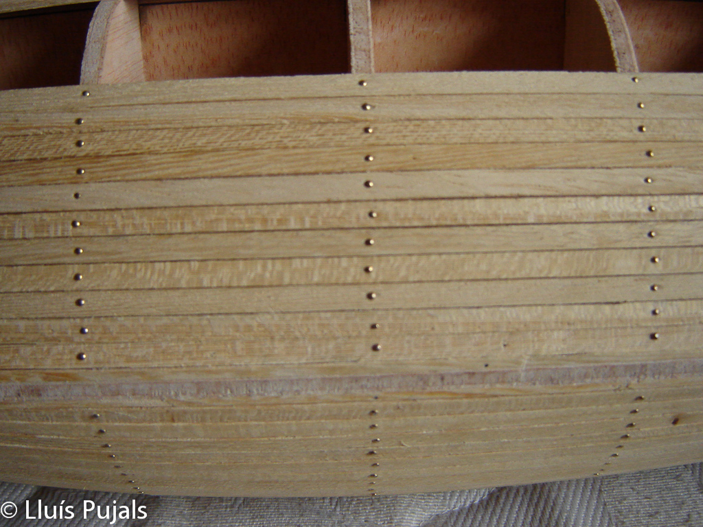

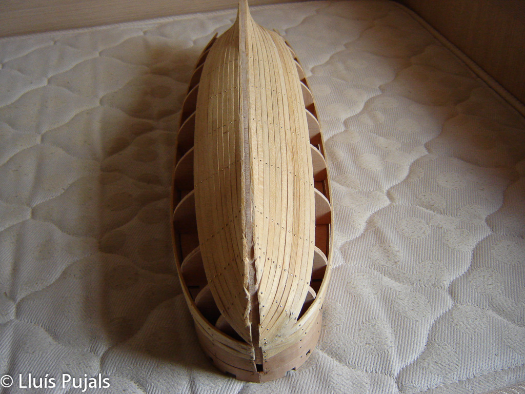

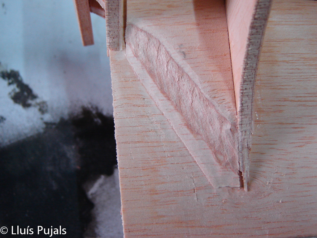

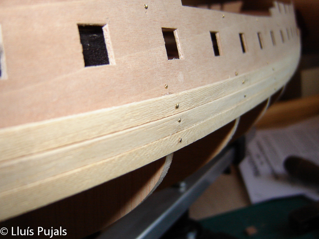

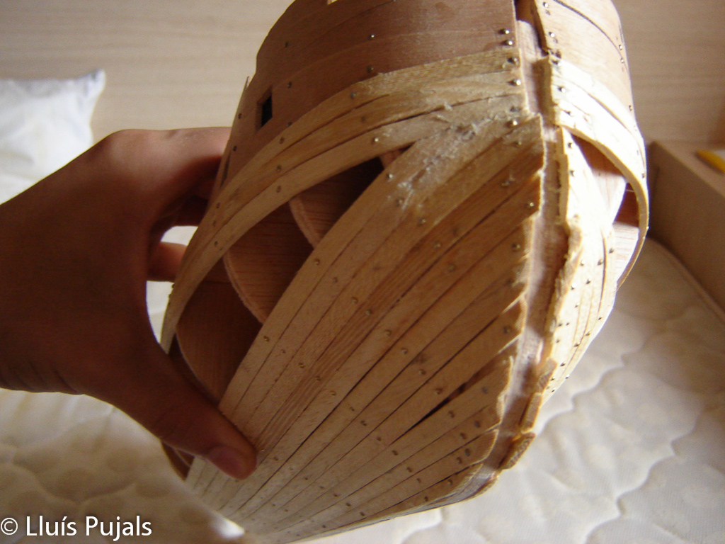

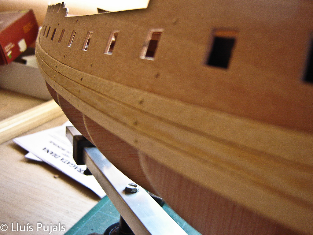

lo prometido es deuda, asi que aqui van las fotos de mi primer forro. Criticad (en el buen sentido de la palabra), comentad y opinad todo lo que querais, que seguro hay muchos, muchísimos fallos para arreglar. De algunos hasta yo me he dado cuenta y soy consciente de que voy a tener que lijar mucho para dejar este forro listo para el segundo forro. Ya se ira viendo
lluis pujals
- Mensajes: 28
- Registrado: Mar Mar 20, 2012 9:13 pm
- Ubicación: Vic,Catalunya
Re: Otra Diana
gracias por tu comentario, me gusta la gente que va al grano y no se anda con rodeos.Ricard escribió:si el trabajo que quieres presentar para bachillerato fuese para modelismo estarias suspenso![]()
entre otras cosas yo veo que apenas has limado las cuadernas, que no has rebajado el codaste y no afinas las tracas en la zona de proa para que te quepan mas, cosas que aunque igual en las instrucciones no lo pone en cualquier libro basico de modelismo naval de los antiguos que pululan por la red lo pone y en los foros se ha comentado infinidad de veces y que aun asi muchos no hacen caso ( sepas que no eres el unico) aunque si solo es para hacer un trabajo puntual tampoco pasa nada lo haces como puedas y ya esta, pero si quieres hacer algun otro barco mas seria conveniente que les dieras un repaso a estos libros casi olvidados
de todas maneras con pastas, pintura y un segundo forro lo puedes disimular un poquito y comentarte tambien que una parte del personal que les gusta y observa los barcos cuando los enseñas en vivo no ve bien de cerca y siempre dicen que se han dejado las gafas, otra parte no entiende nada y que solo dicen que es muy bonito este como este ...
El tema de los libros no tenia ni idea, bàsicamente sigo el manual, por lo tanto, lo de rebajar el codaste y las tracas no tenia ni idea. Como he dicho, es mi primer casco y aunque se que en este hoby no se puede ir con prisas, voy un poco acelerado, ya que tiene que estar terminado para el trabajo.
Intentare arreglar todo lo que pueda y en el proximo casco lo haremos mejor
PD: no es que haga el barco a causa del trabajo. Me busque un trabajo que me sirviera de excusa para montar el barco, ya que lo queria hacer igualmente, pero asi mato dos pajaros de un tiro.

hola luis: ya ricard te lo dijo todo, yo no puedo decir nada pues soy tan novato como tu, pero aqui mismo, en el foro hay un apartado que se llama tecnicas y taller , esta en magazine en la penultima pagina viene un folleto bastante claro sobre el forrado del casco con los rebajes, atunes ,etc,,, le podrias dar un vistazo que creo te servira muchisimo, adelante y animo todo tiene arregloo.saludos carlos huarte.

Bon dia Lluis, totalmente de acuerdo con los comentarios de loa compañeros, pero con un poco
de paciencia, lima, papel de lija y masilla lo puedes arreglar antes del segundo forro. Animo.
Un saludo, Manuel.
