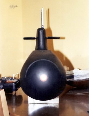

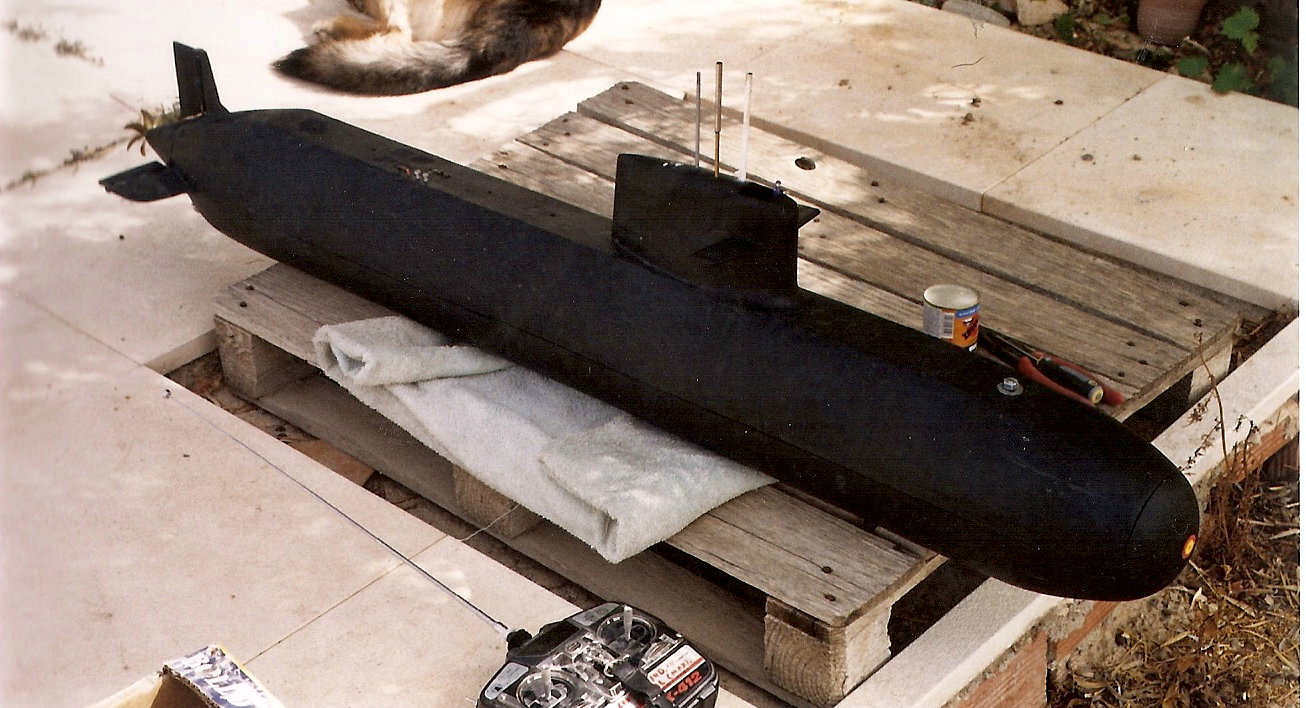

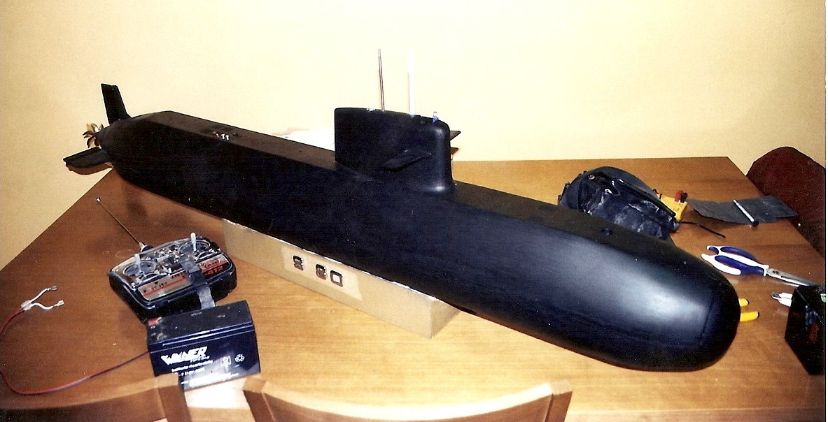

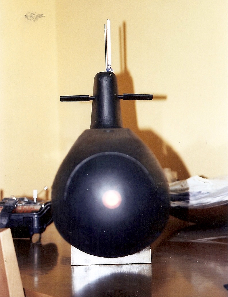

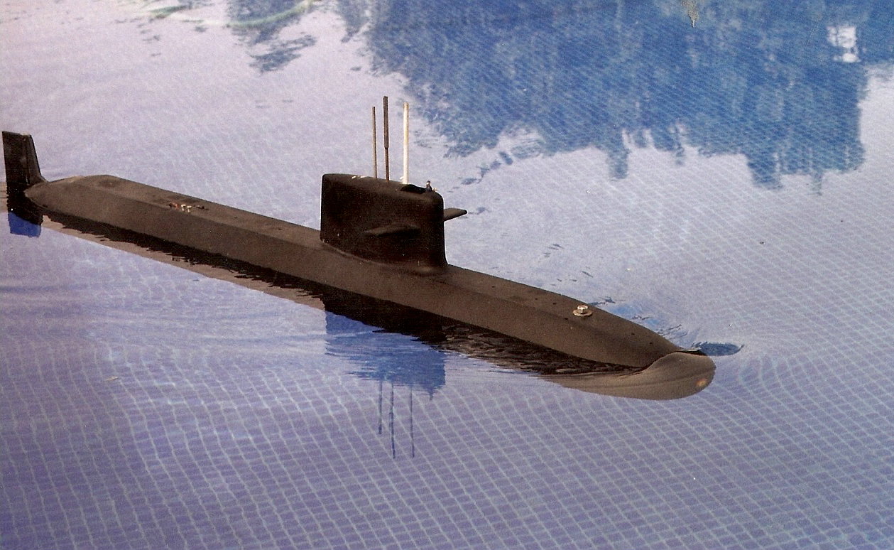

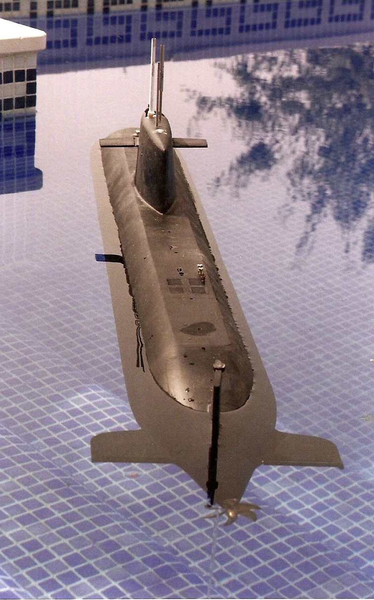

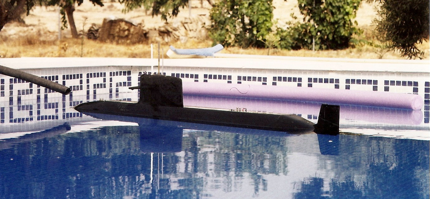

Buenas de nuevo por estos lares amigos. Tal y como comente en mi ultima intervencion "submarinera", el "asunto" S-70 acabo en fracaso, y con el casco bastante fastidiado por tanta prueba, asi pues, y con la ayuda un amigo, el cual tenia ganas de poder ver y manejar un modelo de sub rc, me animo a que nos metiesemos en otro proyecto, que volviese a probar a ver si nos haciamos con el, el asunto es que volver a repetir el casco de un S-70 me daba bastante pereza, puesto que si recordais, aparte de este ultimo a 1/48, ya hice anteriormente otro a 1/72, de esta manera, y por hacer un modelo de estetica màs modernilla, y usando los esquemas y dibujos que hay por la red, nos animamos a realizar un modelo del que se supone que sera la serie S-80:
- S-80.4.jpg (8.58 KiB) Visto 6050 veces
- S 80.1.jpg (6.35 KiB) Visto 6050 veces
- Estas son las imagenes y esquemas de los que me he servido para hacer el modelo, que luego se parezca mas o menos a lo que salga de Navantia en Cartagena, ya veremos.

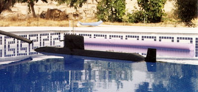

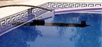

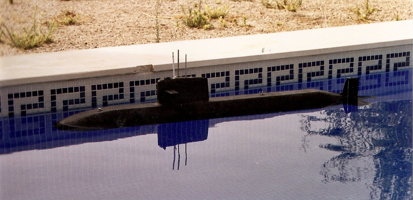

En la ultima imagen escribi que seguimos pinchando en lo mismo, en referencia a la inmersion: en este modelo hemos colocado dos tanques de lastre, uno a proa y otro a popa, del mismo volumen, y distancia desde el centro del modelo, el cilindro estanco que contiene la mecanica y electronica en el centro, la bateria esta colocada en el extremo de la proa, y para compensar, en el extremo de la popa lleva un bloque de plomo del mismo peso que la bateria, los dos tanques de lastres son inundados/vaciados por dos bombas del mismo tipo, de los 3 snorkel que le veis, dos son para la salida de aire de cada uno de los tanques de lastre, y el tercero es la antena del receptor.
PUES LA CUESTION ES QUE SIGUE HUNDIENDOSE O BIEN MAS DE PROA, O BIEN, MAS DE POPA, PERO NO NIVELADO, COMO VEO QUE SI OS SALE A VOSOTROS, y no una ligera inclinacion, es que si lo dejas, se sumerge en picado, o bien de proa, o bien de popa.
La verdad, se me han acabado las ideas, ya no se que hacer. Olvide poneros una imagen del interior, pero ahora mismo lo hemos dejado en una habitacion de la vivienda de este otro amigo, y ahora mismo no esta por aqui, cuando vuelva, podre volver a cogerlo, y la cuelgo, pero a mi lo que me gustaria saber es que co...es le pasa al petardo este, es que no lo entiendo. ¿Ideas?.
