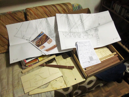

Voy a intentar llevar a buen puerto este Kit de OcCre.
Hace tiempo que lo tengo parado, y aprovechando que ahora el parado soy yo, vamos a ver si le damos empleo.

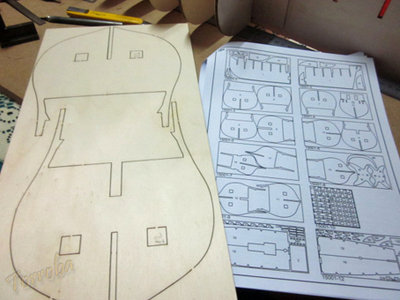

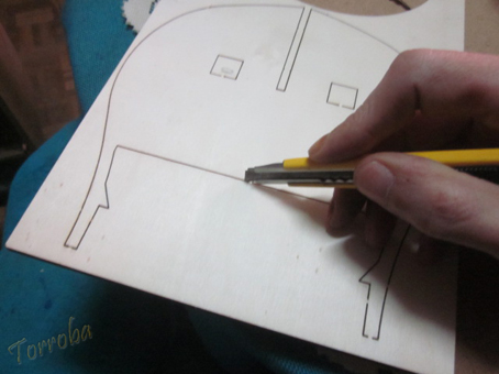

En principio, tiene buena pinta. Los materiales están bién. Las instrucciones son muy básicas, y las fotos que trae son un poco escasas, echando en falta algunas más detalladas de algunos puntos digamos conflictivos. Así que, despues de examinar todo el material, identificar piezas, separar y preparar materiales... empezamos con el tema.

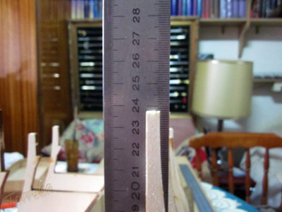

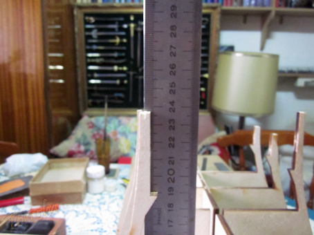

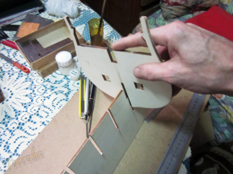

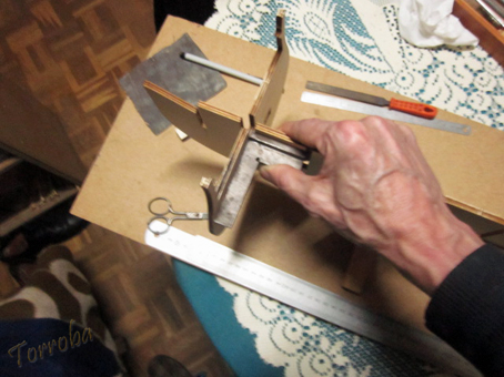

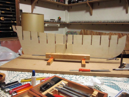

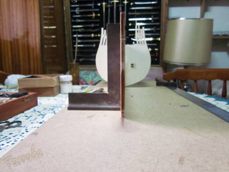

Compruebo el ajuste de las cuadernas, que caigan bién a escuadra y, colocando la falsa quilla perpendicular a una superficie plana, que las puntas de las cuadernas queden a la misma altura.

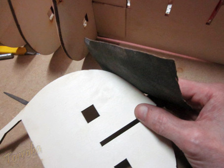

Después de lijar e igualar, marco como quiero que vaya colocado el forro.
