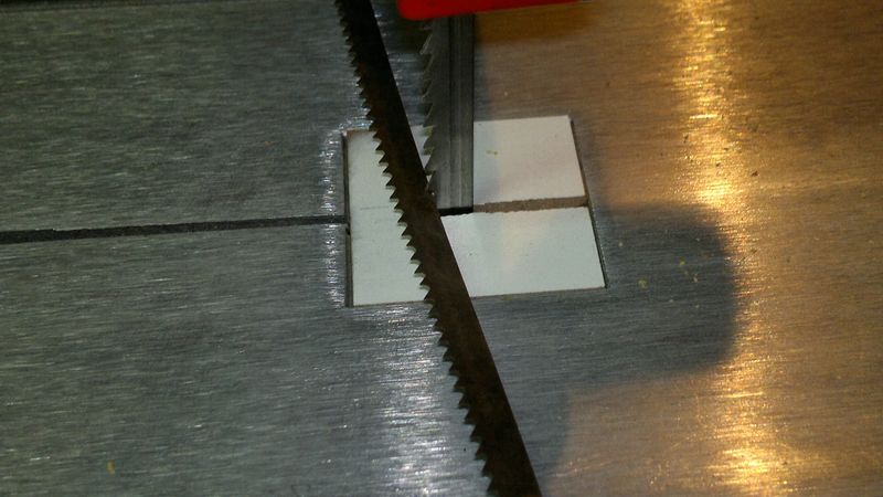

Acá se ven la sierra que trae la maquina (la que está atravesada) y una fabricada por un tipo que se dedica a hacerlas ( la que está puesta)

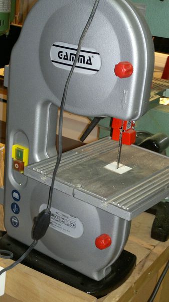

Sierra GAMMA
Sierra GAMMA

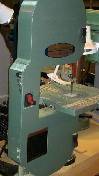

Una maquina sin marca bastante parecida a la Skill pero con una sierra mas corta creo que la Skill mide 1,70 y esta 1,40
La sierra sin marca parecida a la Skill

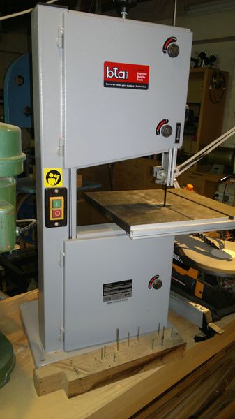

La BTA es la mas grande de las 3

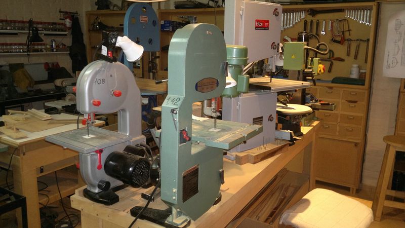

Como veras uso las 3, mejor dicho las 4 porque mas atras se ve otra sin fin azul que es una nacional marca Delbre muy recomendable pero para cosas mas grandes. La que mas uso todos los dias es la verde la uso para todo tipo de cortes desde cortar las cuadernas (para luego terminarlas en las lijadoras) y baos hasta para pequeños cortes para dar forma a las piezas mas variadas que es la que mas se asemeja a la Skill.
