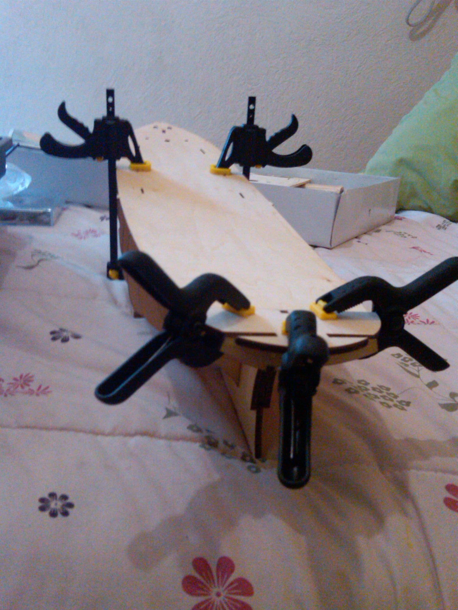

hola, a todos soy nuevo en el foro y en el armado a madera, empiezo mi primer proyecto que es el remolcado sanson, por lo cual se agradecera todos los consejos y seran bien recibidas las criticas.

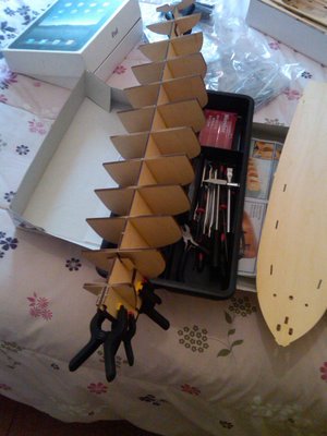

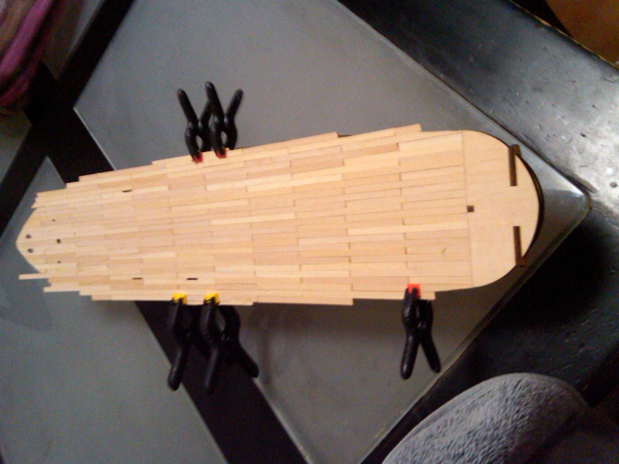

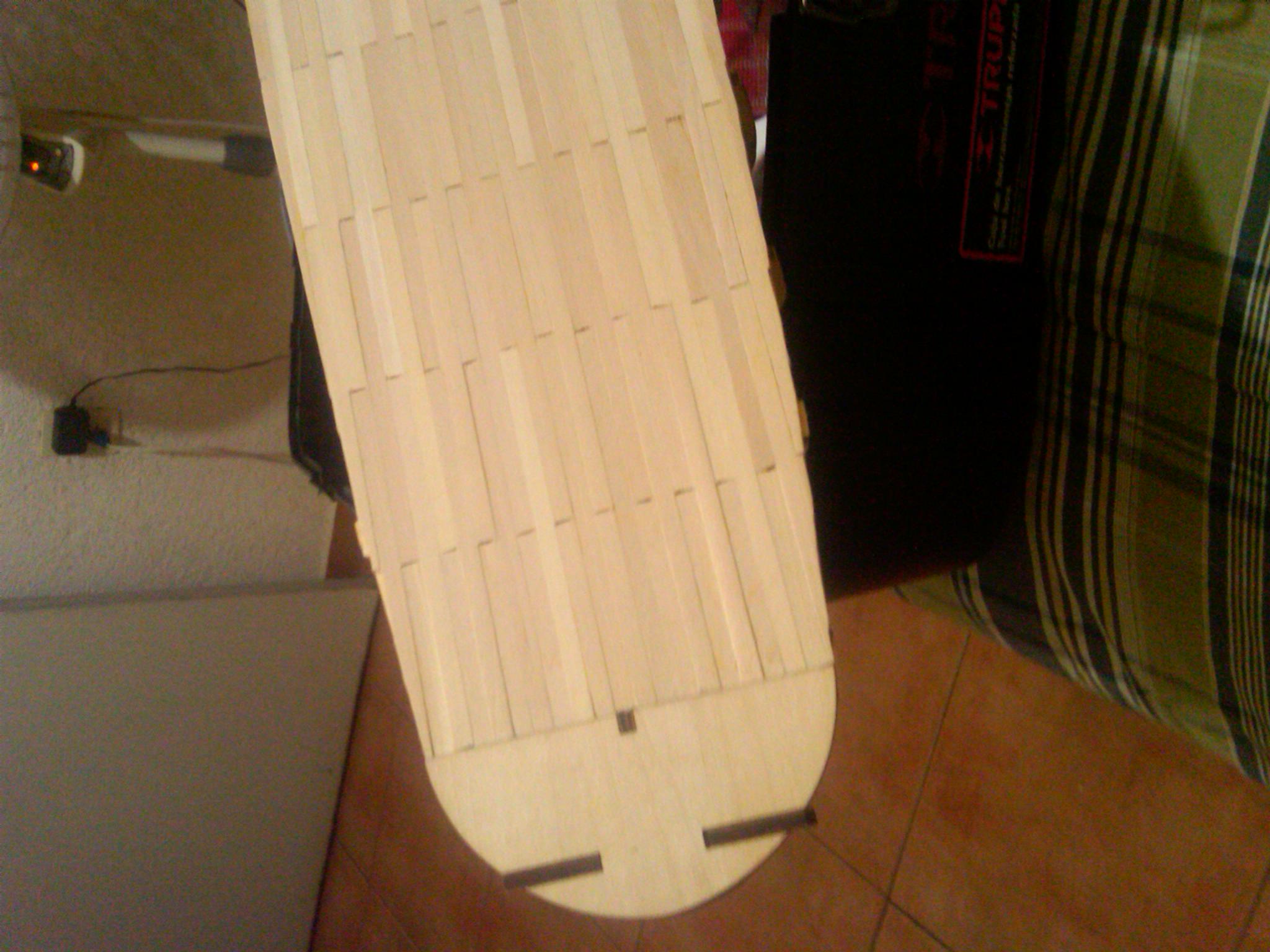

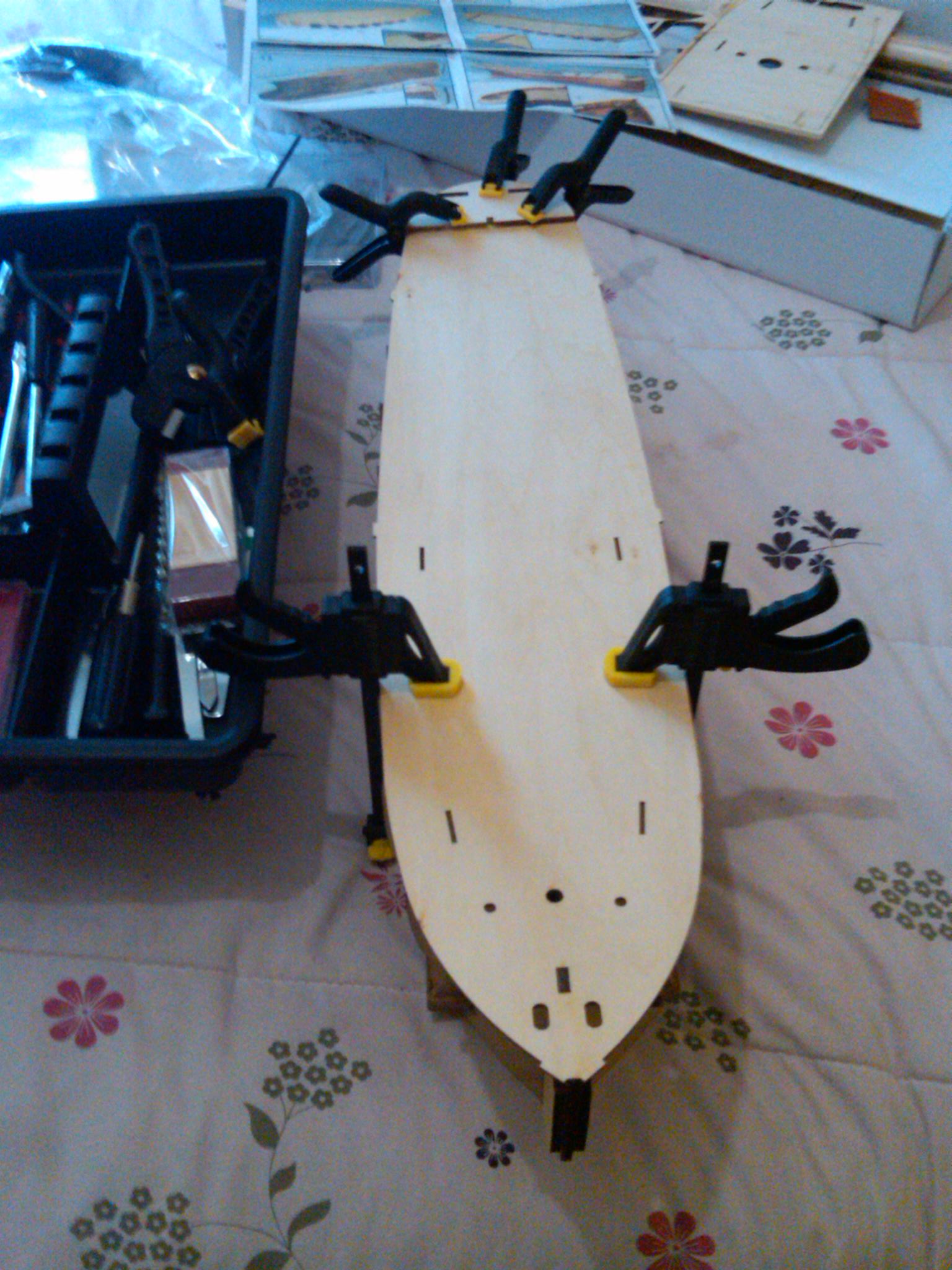

Remolcador Sanson AL

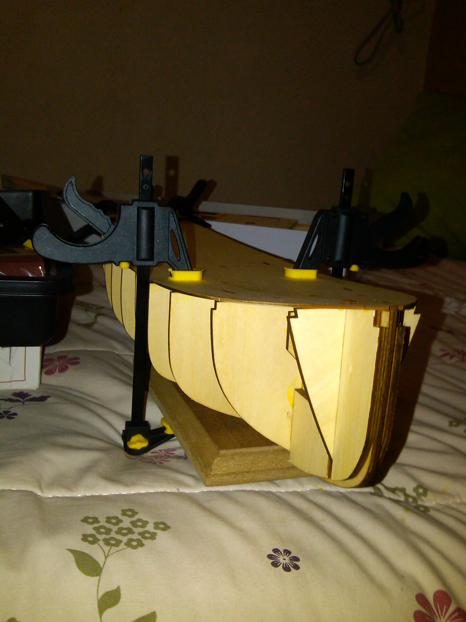

esto es lo que llevo al dia de hoy:

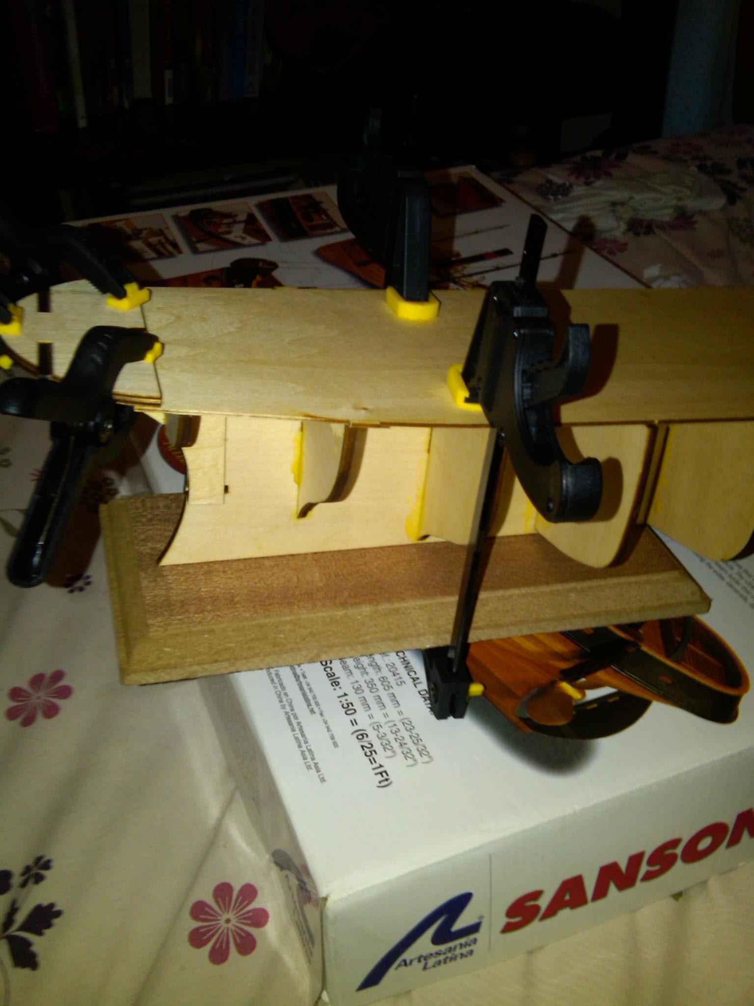

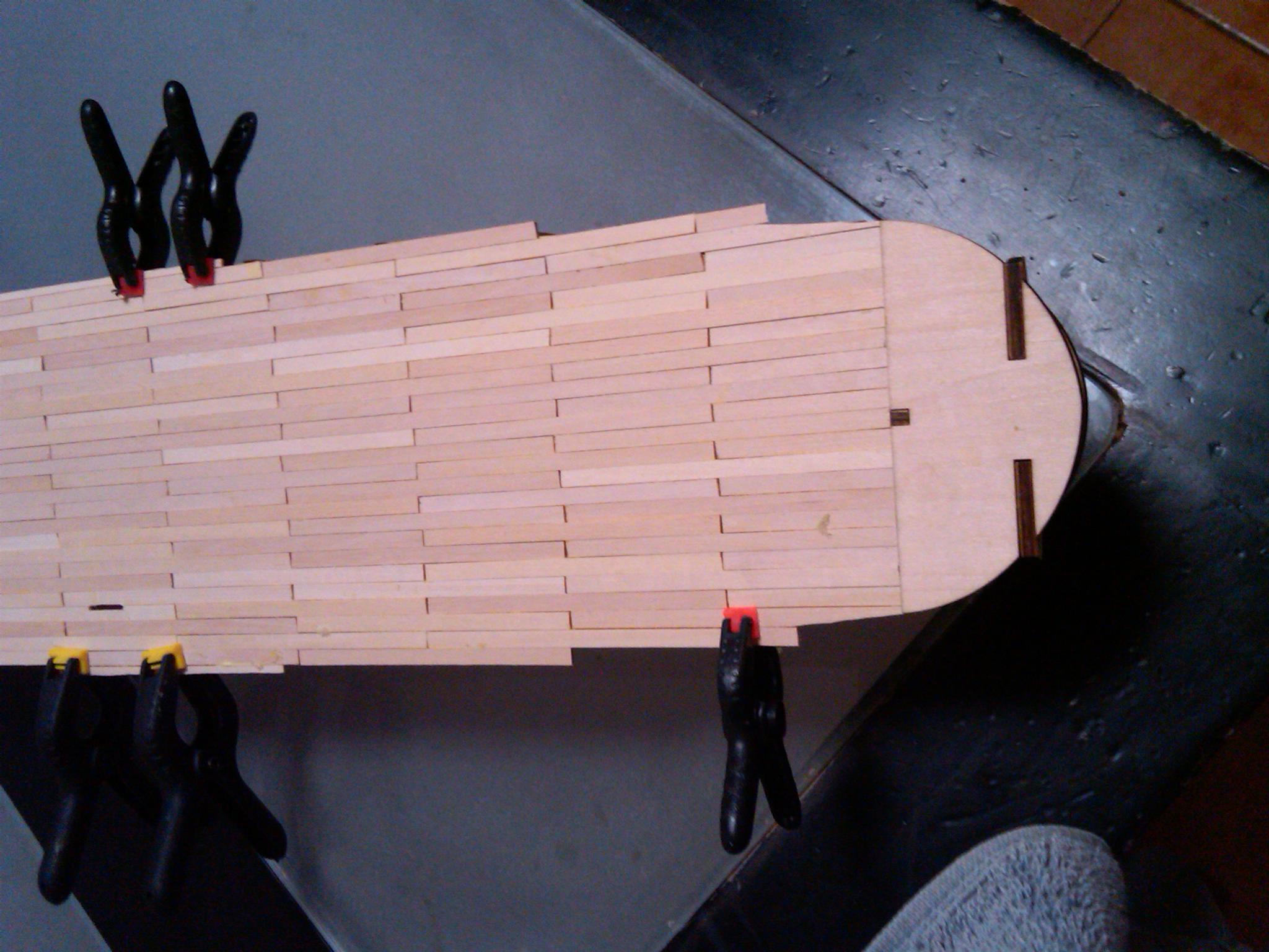

esto es todo el avance al dia de hoy.

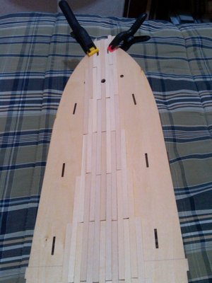

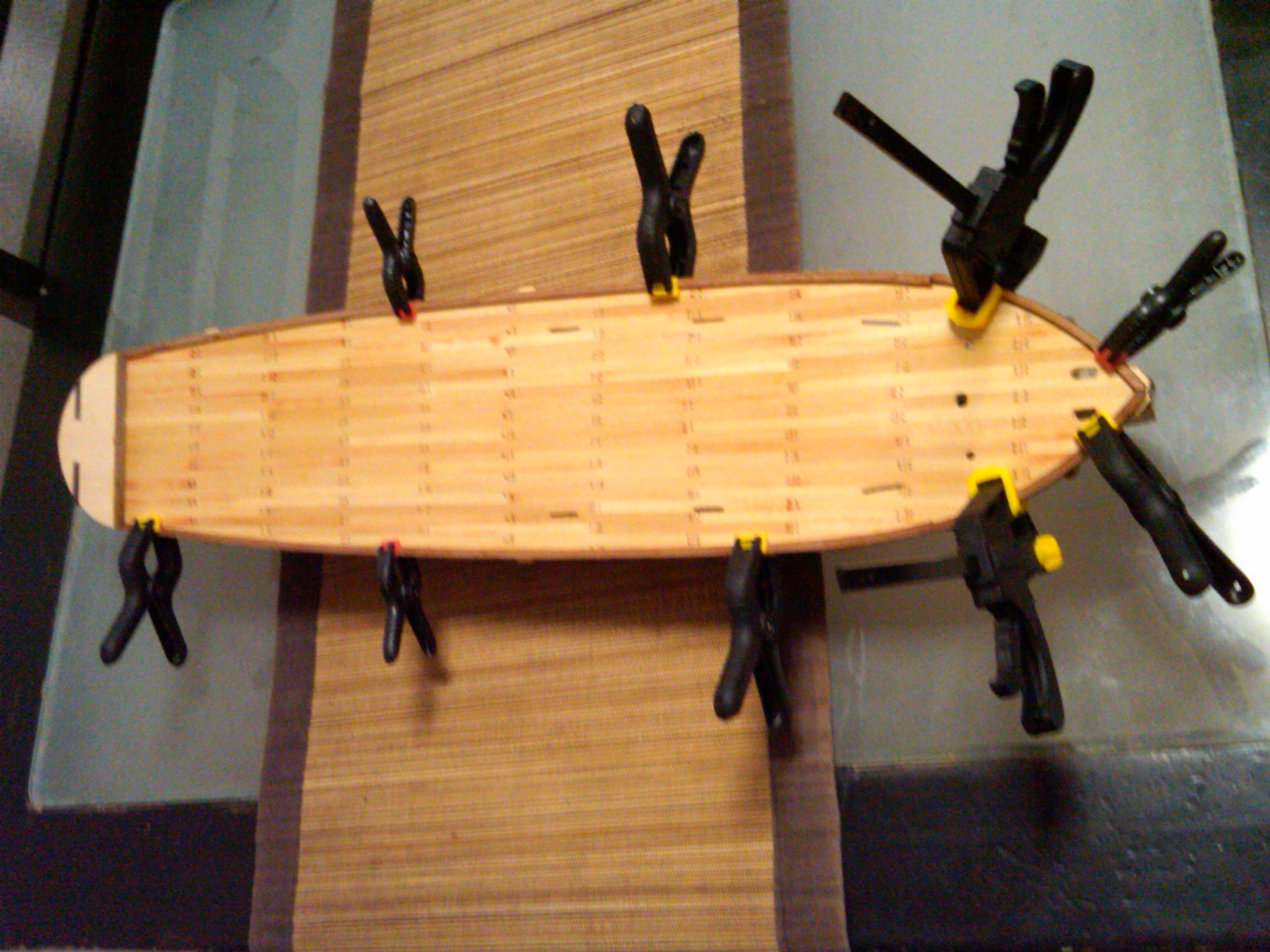

Re: Remolcador Sanson AL

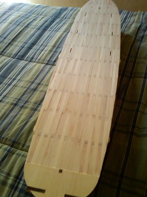

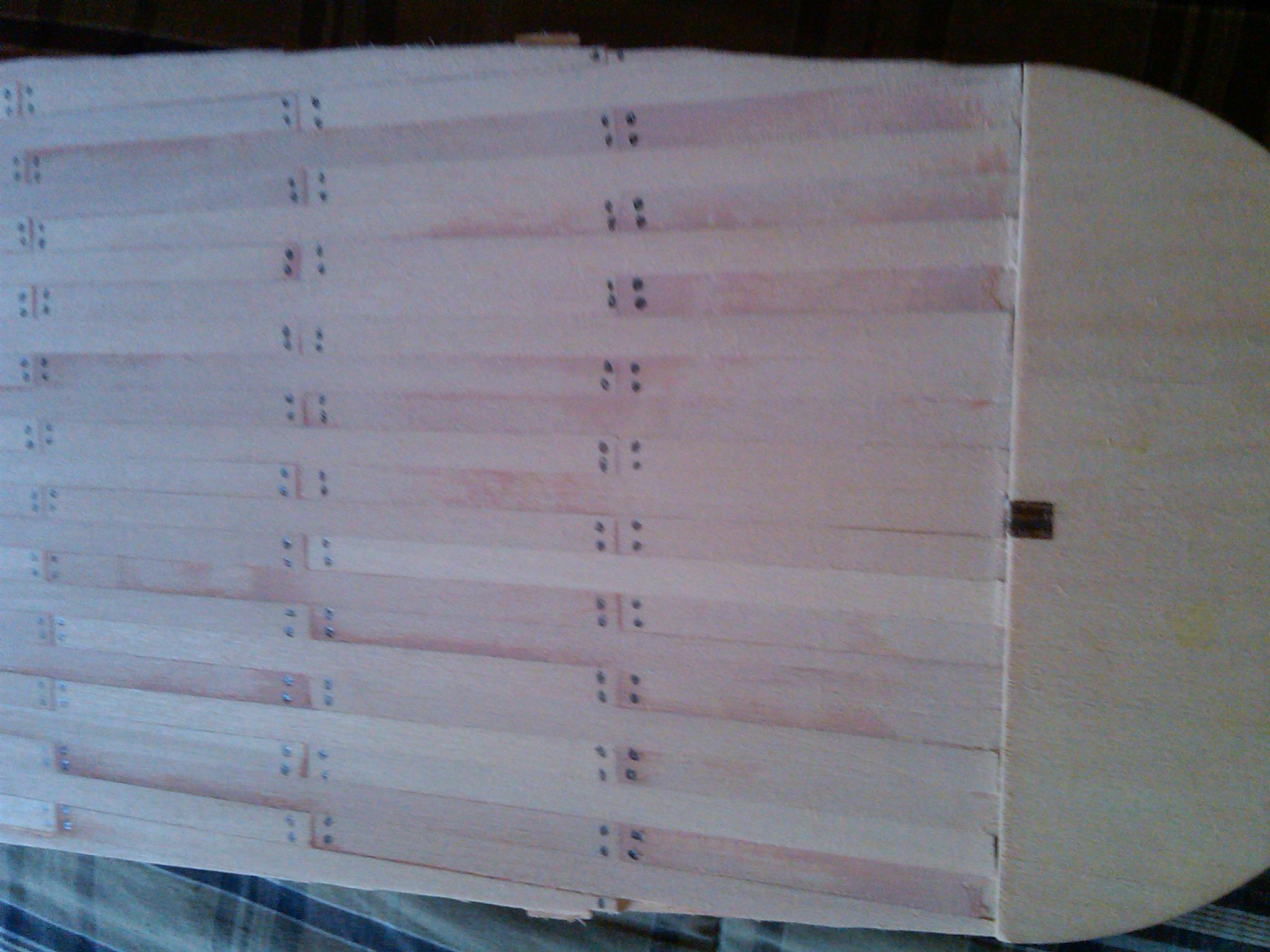

este es el adelanto de anoche, termine de forrar la cubierta, falta recortar los sobrantes, una buena lijada para emparejar el forro, enmasillar las aperturas para lo cual voy a usar una mansilla color caoba para que resalte el color, volver a lijar, marcar el calafateado y colocar el borde para barnizar en color transparente.

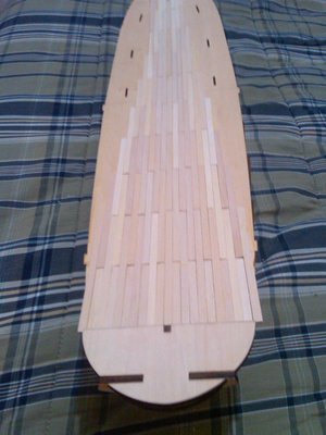

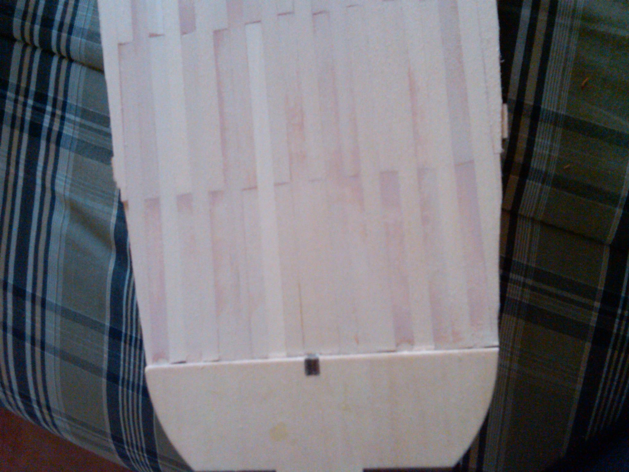

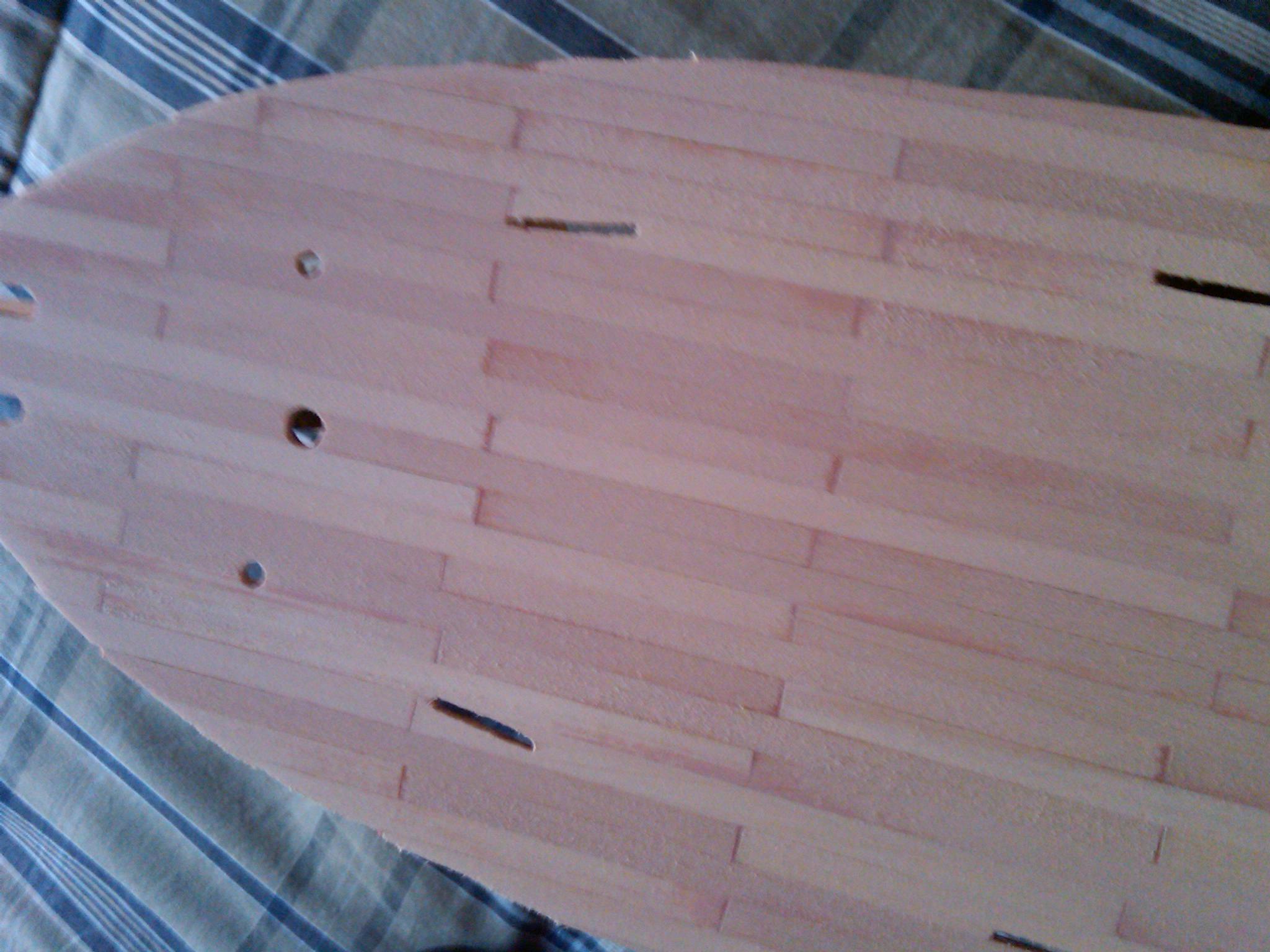

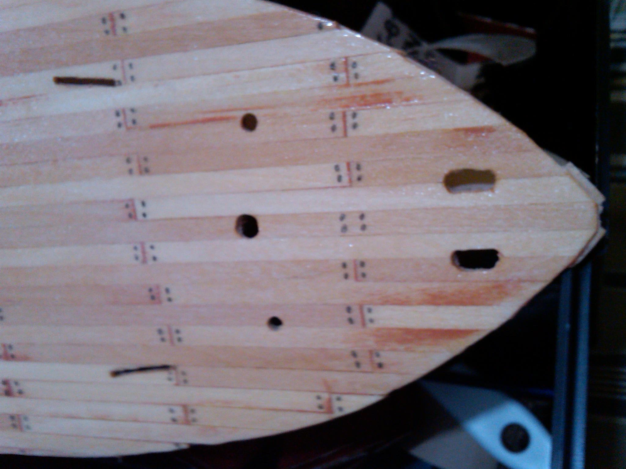

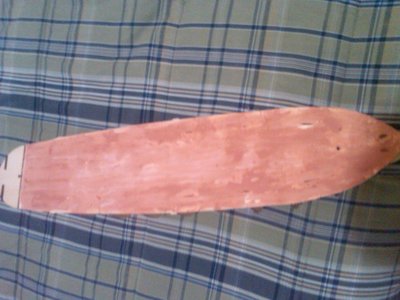

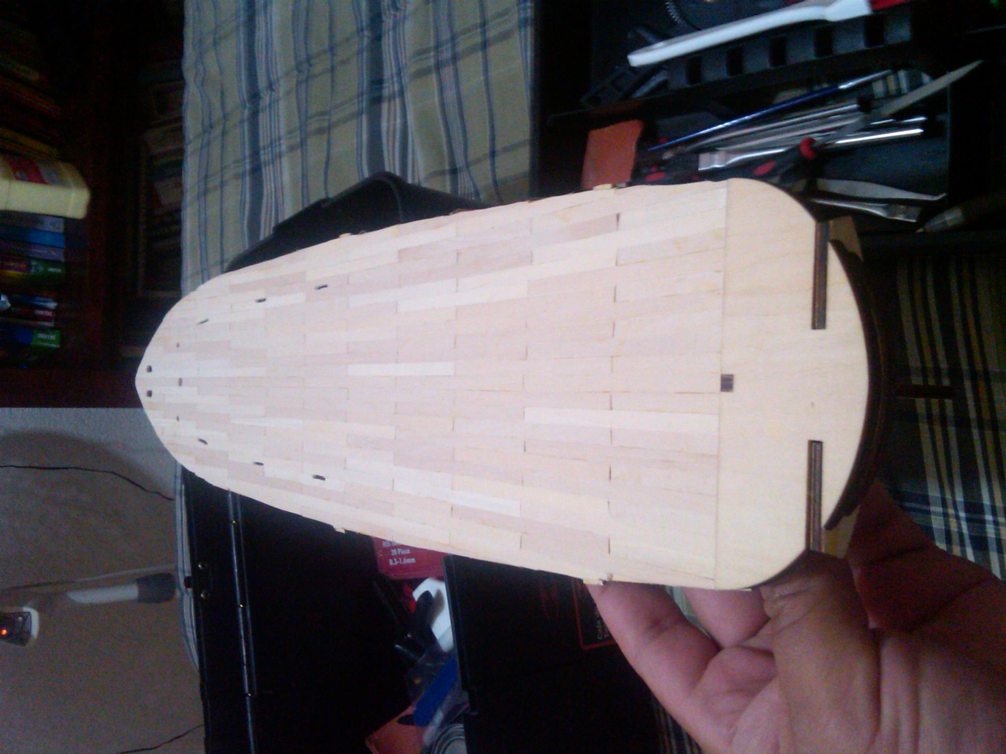

anoche recorte los sobrantes de la duela de lacubierta y di la primera lijada, este es el resultado.

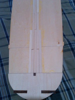

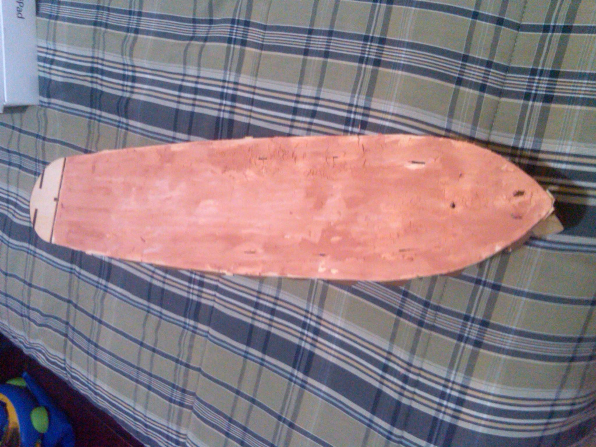

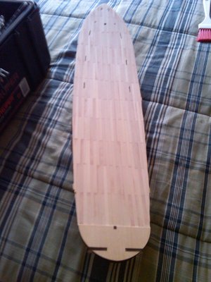

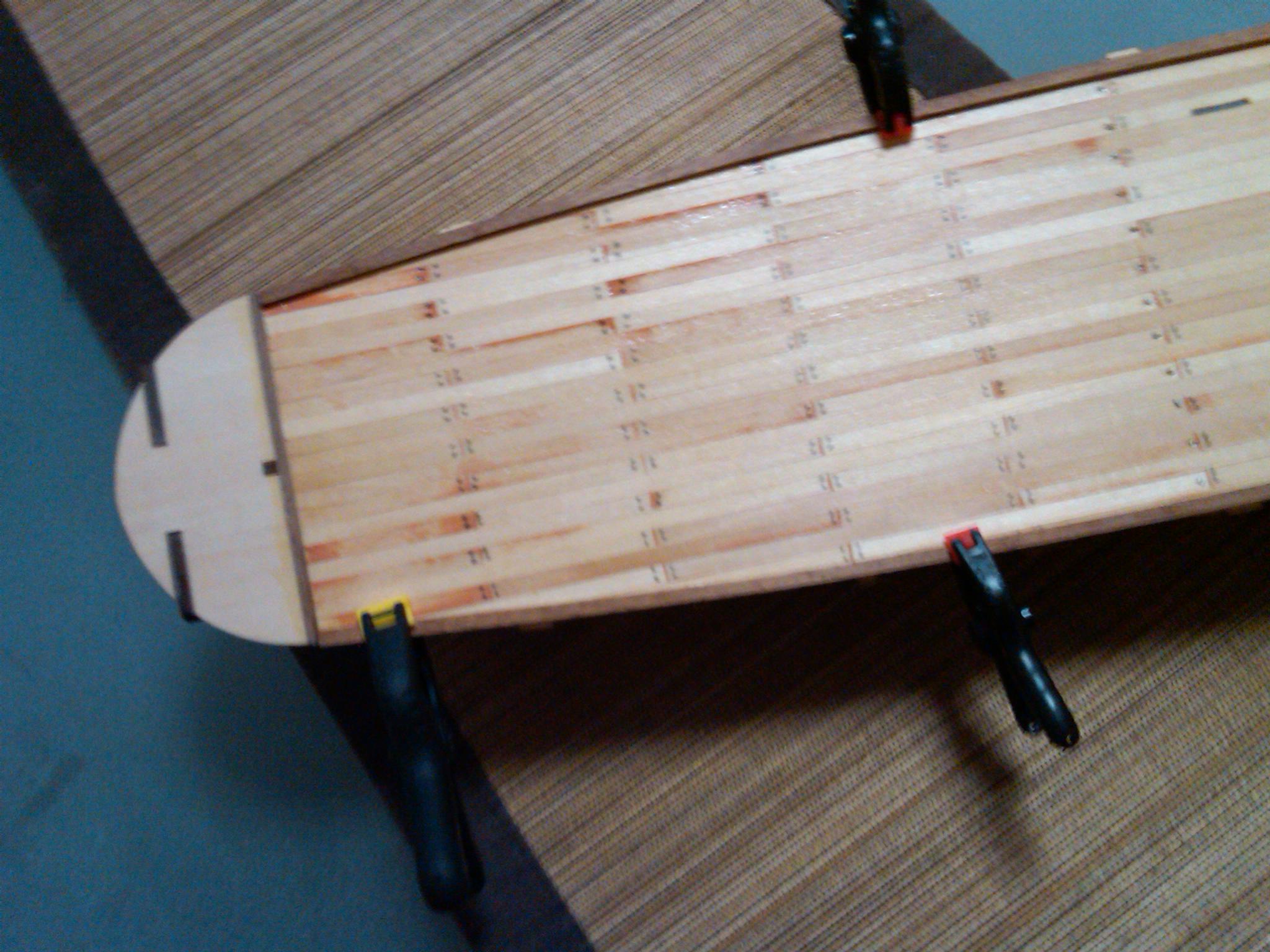

ponemos una cubierta de masilla color caoba, para rellenar los espacio de la duela y que el color marque las separaciones, tendre que espera a que seque y retirar todos los excedentes. vamos a ver como queda.

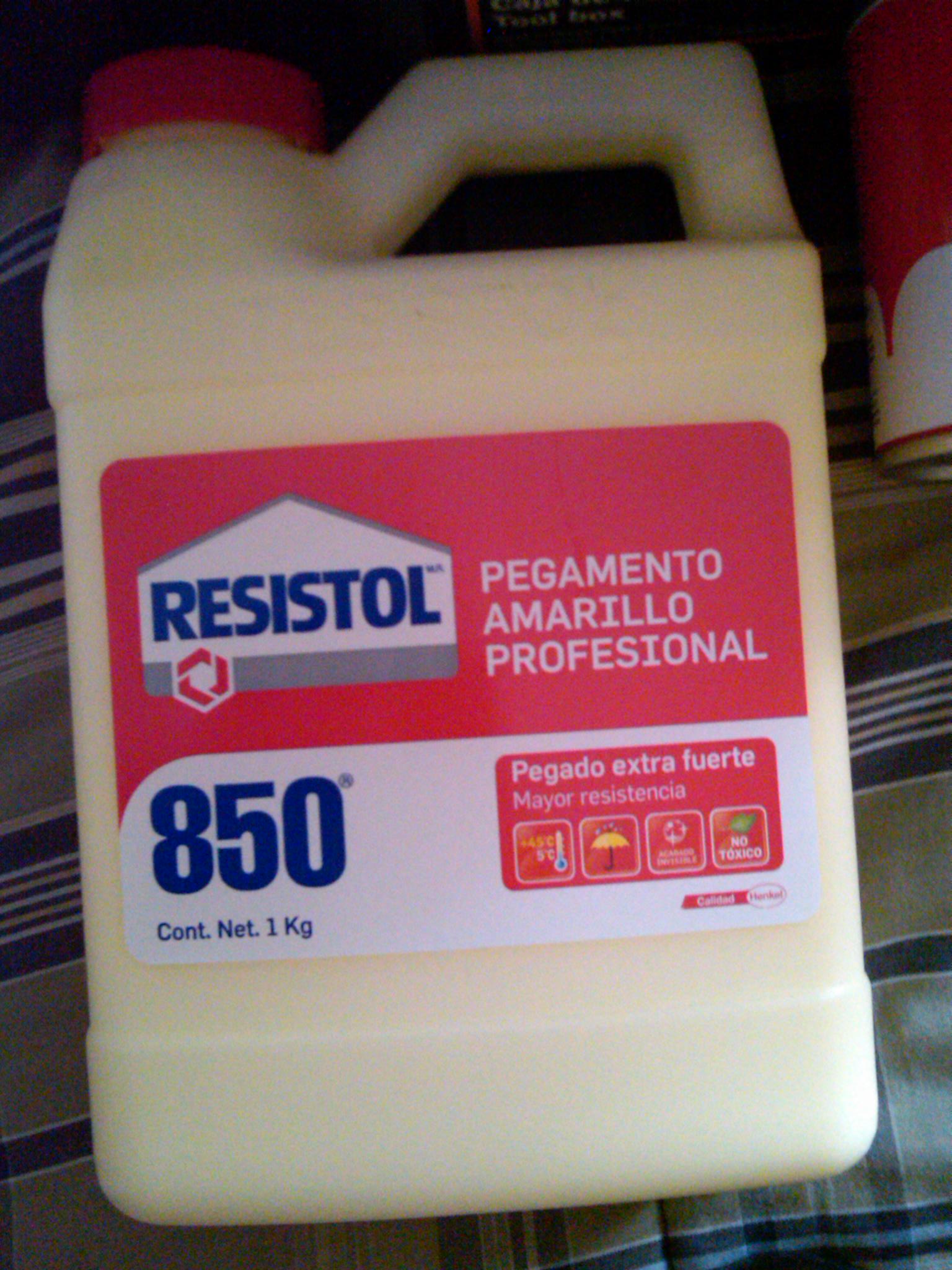

Hola gerardo, con gusto estos son los productos que estoy usando, resanador, pegamento de contacto y pegamento para madera.

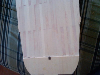

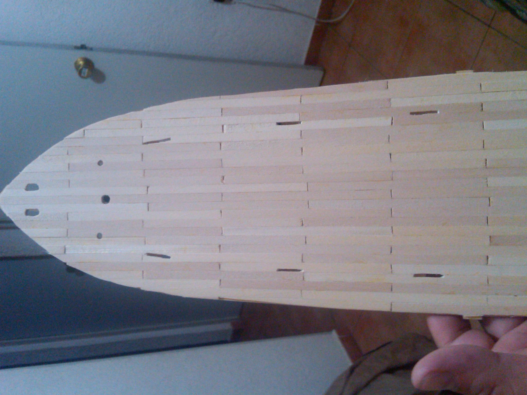

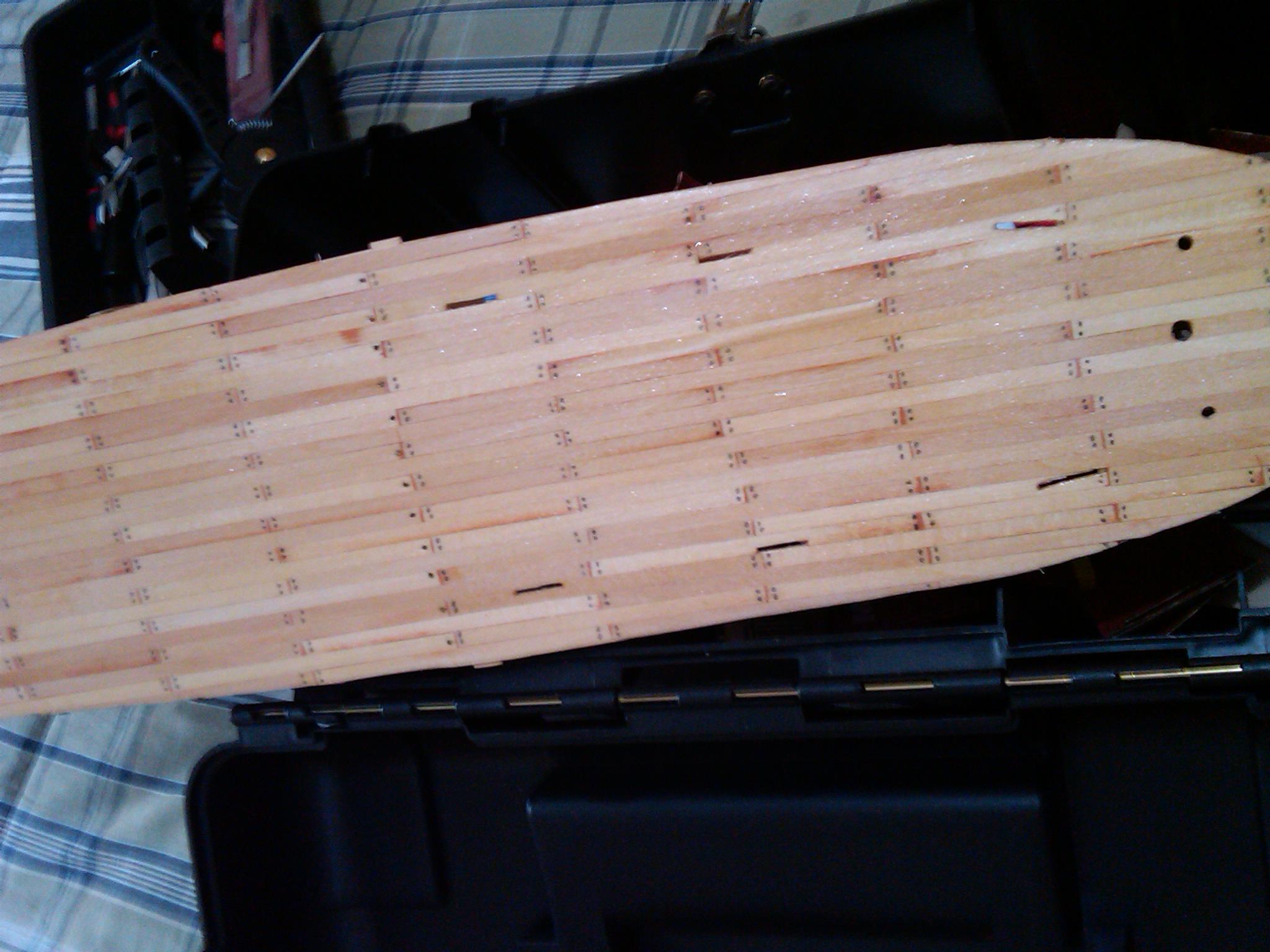

ya seca la masilla, la lijamos hasta quitar el exceso para que se vea la duela, asi es como quedo:

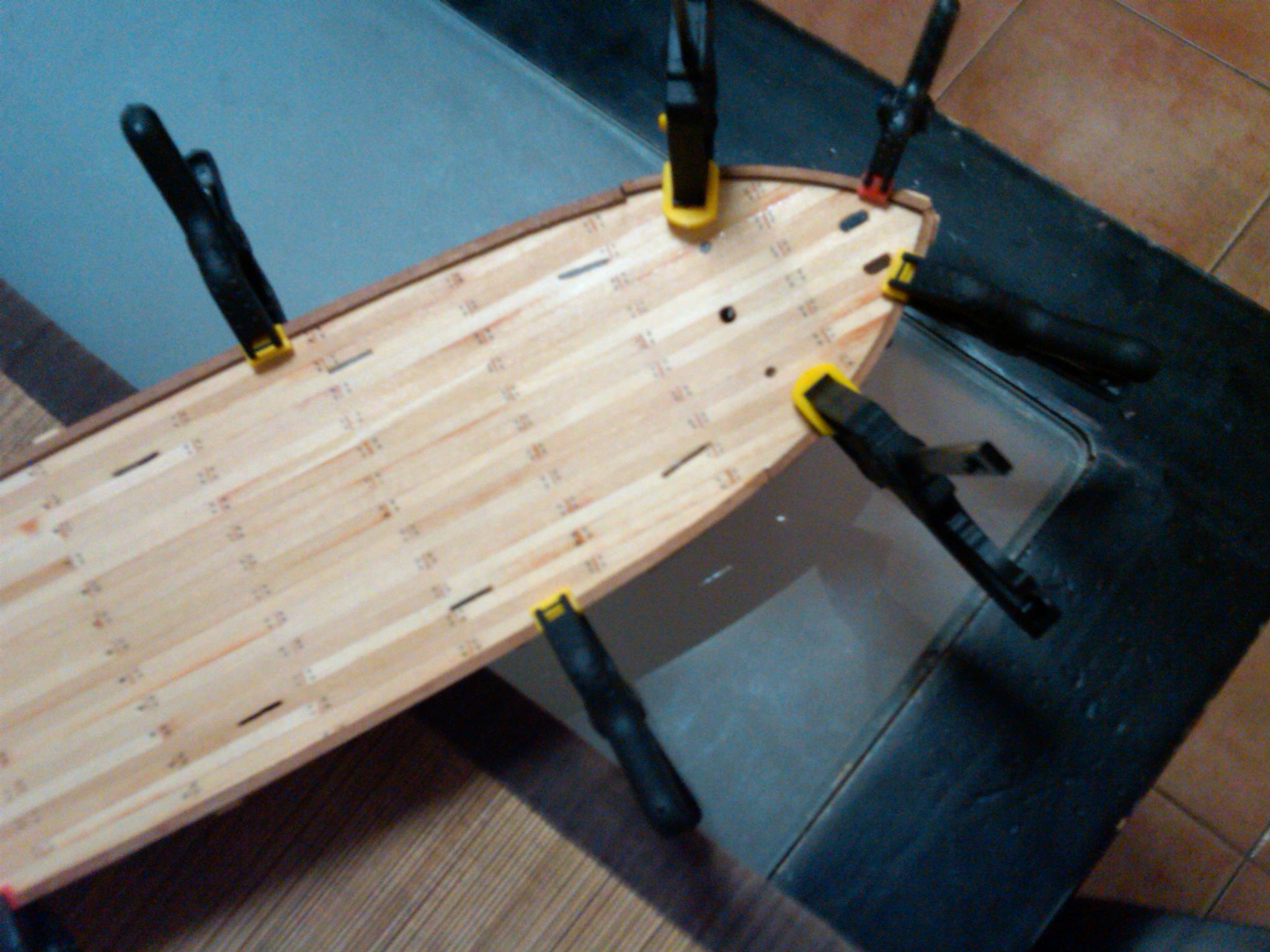

hacemos el calafateado y una capa de barniz transparente:

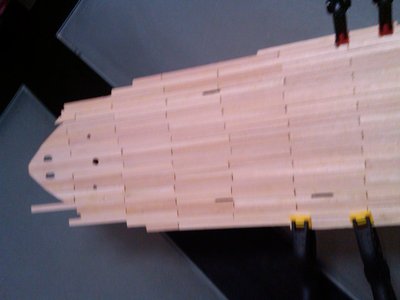

colocando el borde de la cubierta:

- Mensajes: 6504
hola amigo, lastima que hallas hecho el calefatiado y simil de los calvos, pues hay tracas que te quedaron algo levantas, hubieses podido aver pasado un vidrio sobre cubierta para que quedaran todas mas parejitas...
sigo atento muy bonito trabajo, como todo algunas fallas que con el tiemo se iran mejorando..

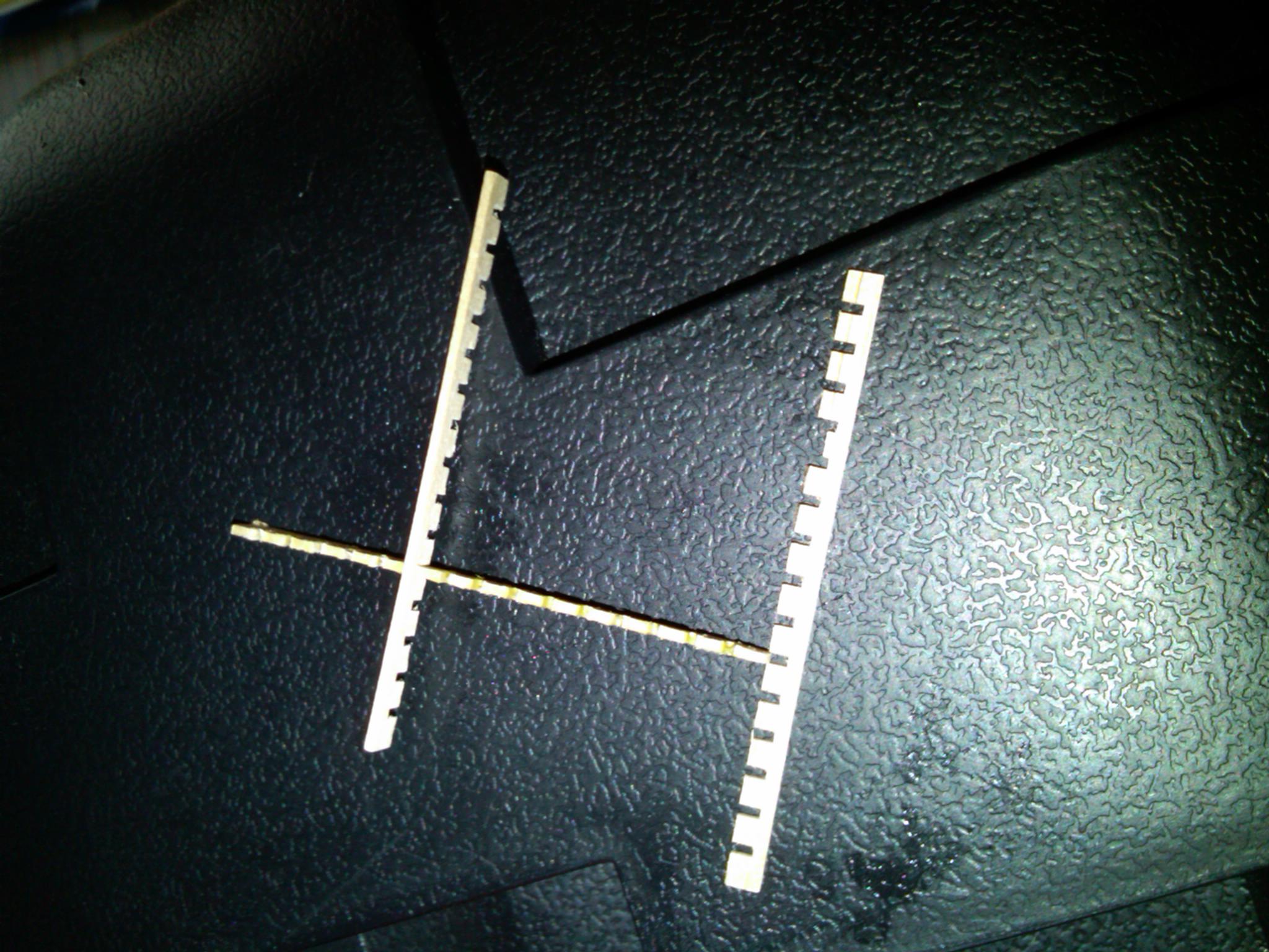

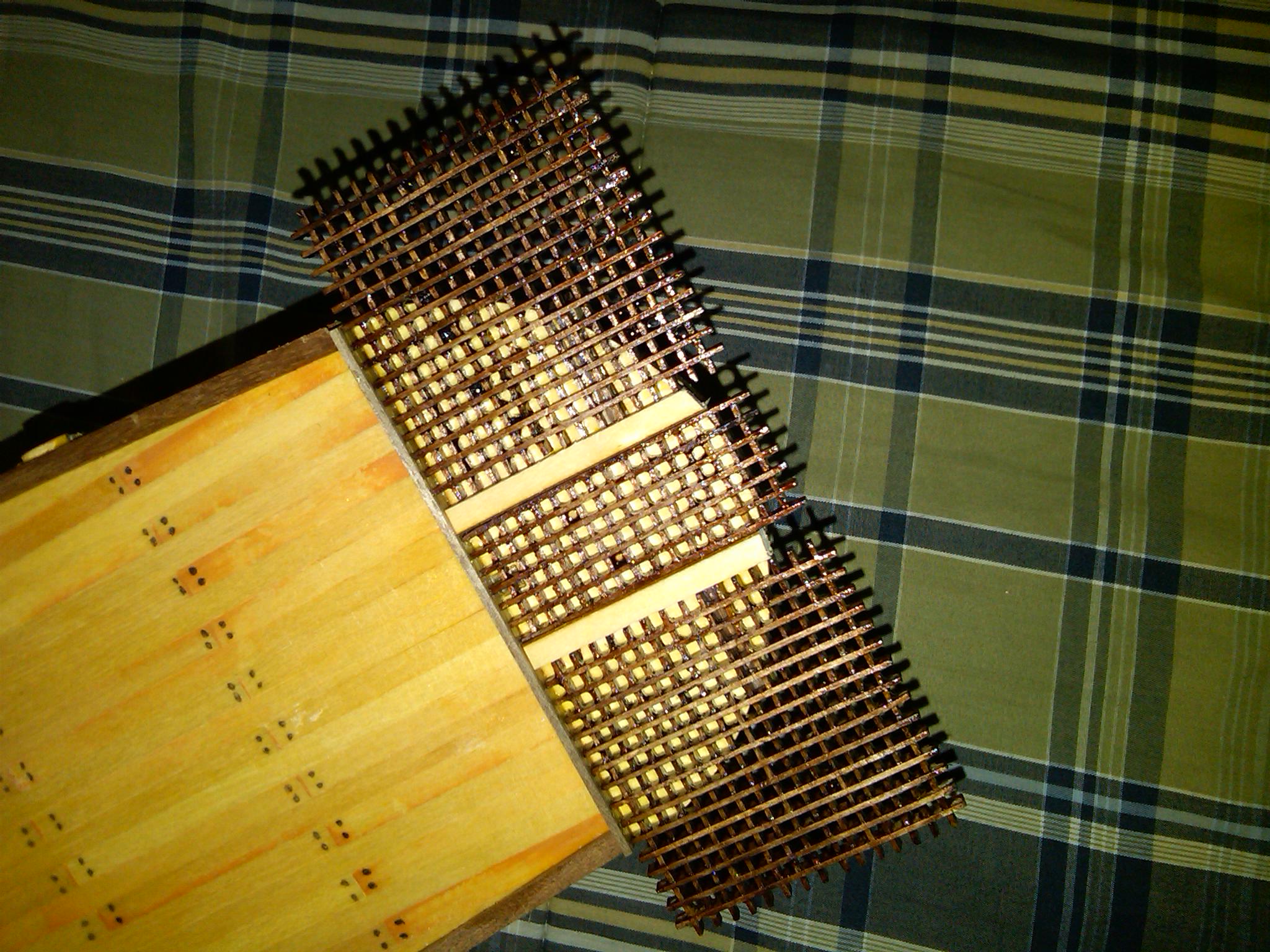

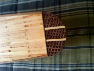

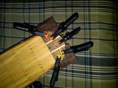

hola, estuve de viaje y aparque un poco la construccion, anoche hice la reja del entarimado de popa, a ver que les parece.
Sergio, eses enjaretados están muy bien conseguidos. ¿Como los haces?. ¿ Son comprados?.
- Sergio.Baez
- Mensajes: 202
- Registrado: Vie May 25, 2012 3:53 am
- Ubicación: Veracruz Mexico
hola, son armados a partir de piezas dentadas, las cuales se van empalmando, los entinte y barnice, y pegados se recortaron a la medida. saludos
