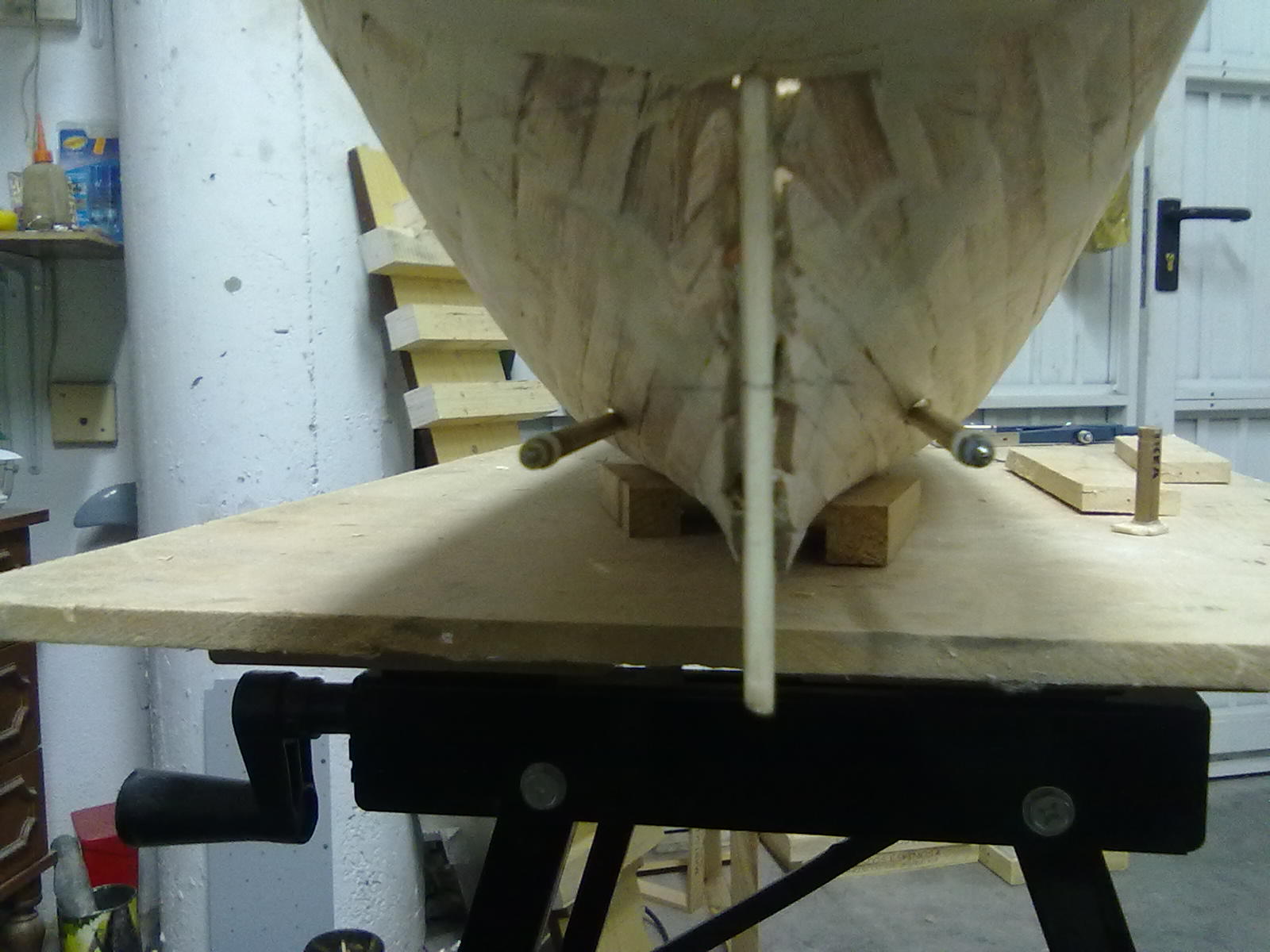

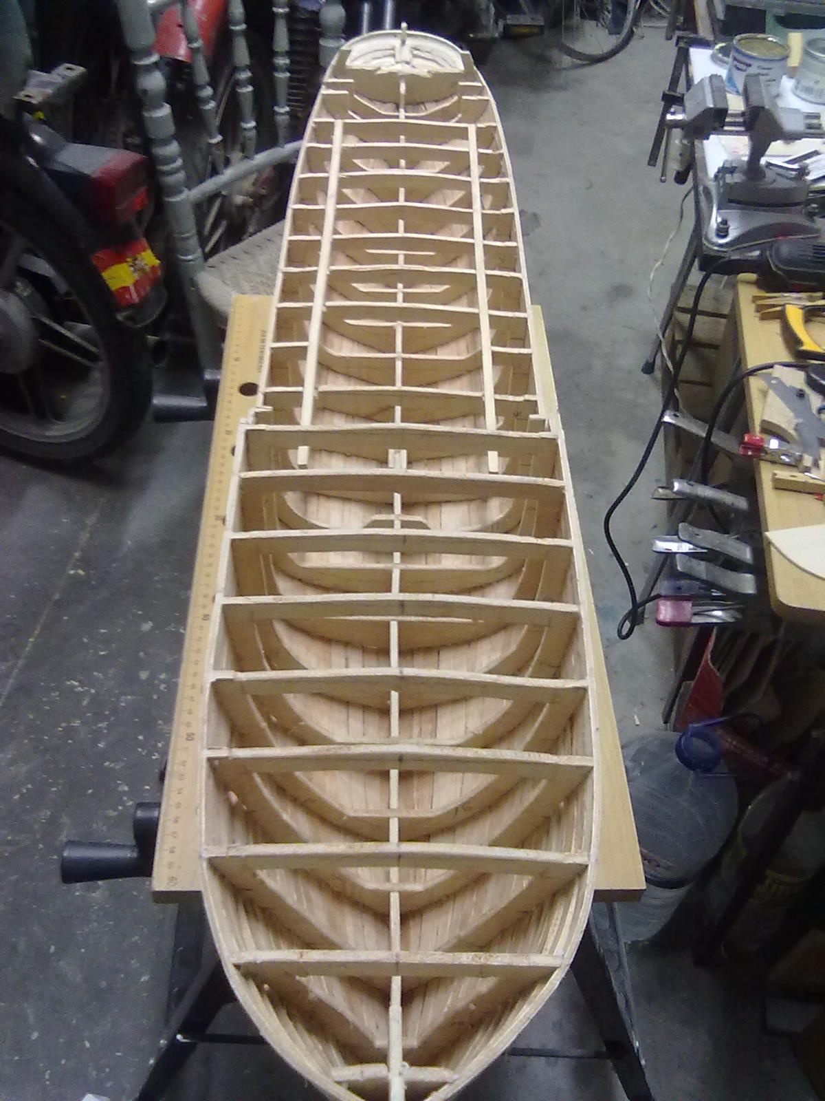

Hola a todos, después de mi primera experiencia con el remolcador HERMES, de la cual estoy muy satisfecho a pesar de tener sus detalles, (como principiante que soy) me lanzo a otra aventura. Esta vez con otro remolcador que está libre de descarga en una página francesa que ya todos conocen, los planos los he repasado y escalado con el Corel a escala 1/50 dándome unas medidas aproximadas de 105 cm de eslora y 19 cm de manga, sigo con unas herramientas muy básicas pero con mucha ilusión....espero vuestros comentarios, al lio.
Po el momento he comprado contrachapado de 3, 4 y 5 mm, falsa quilla y cuaderna de 5

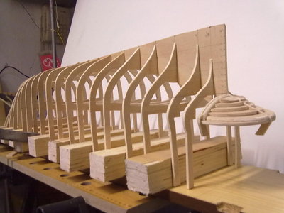

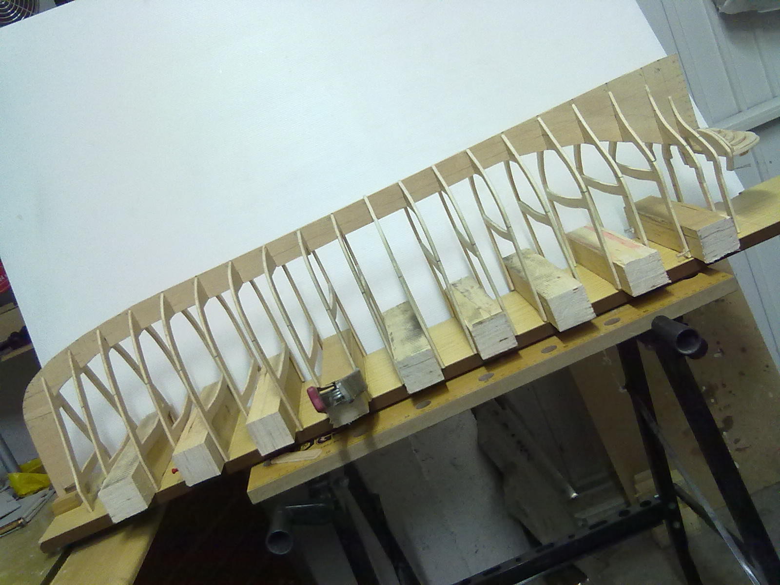

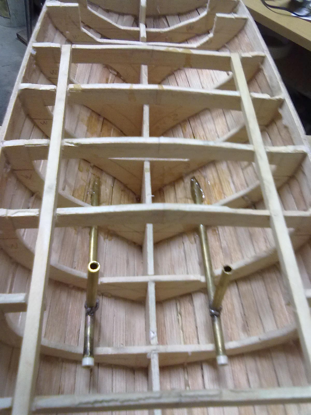

Después de calar las cuadernas, un amigo me corto el listón con las medidas entre una y otra, y así  no se moverá al secar la cola.
Saludos: Salvador

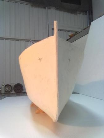

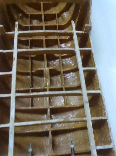

Preparándolo para la resina y el velo
Saludos: Salvador

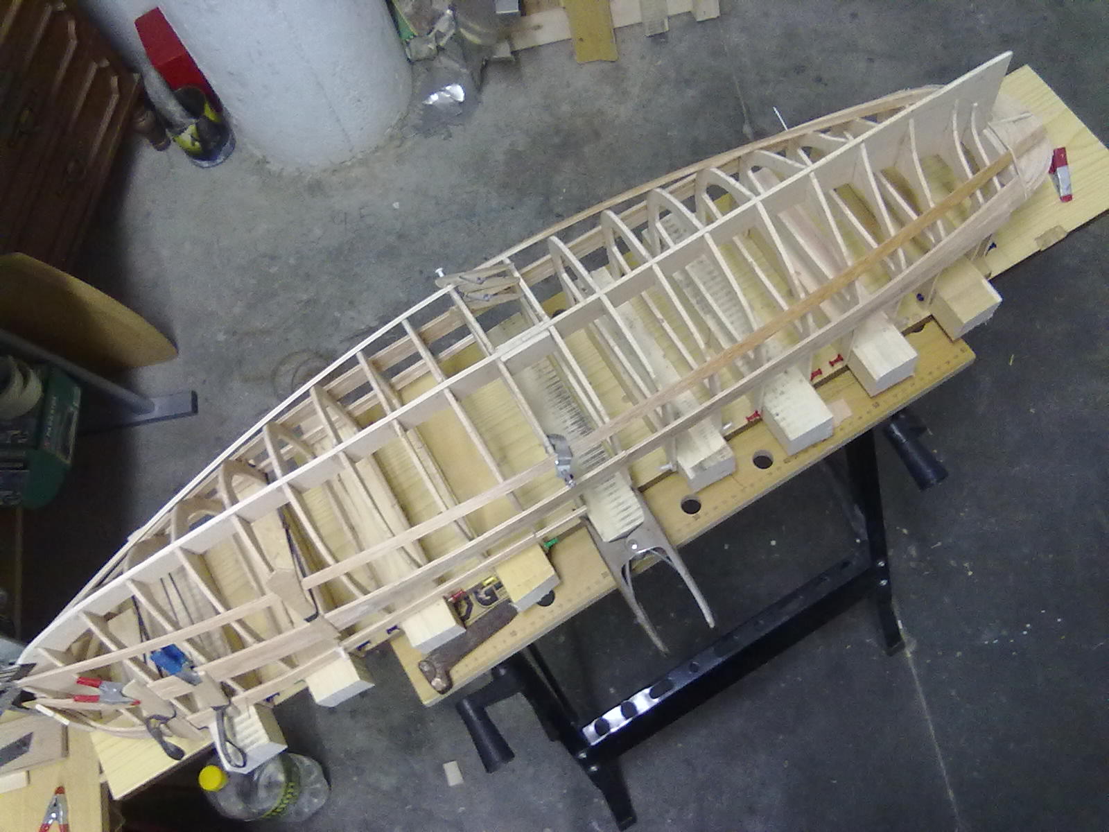

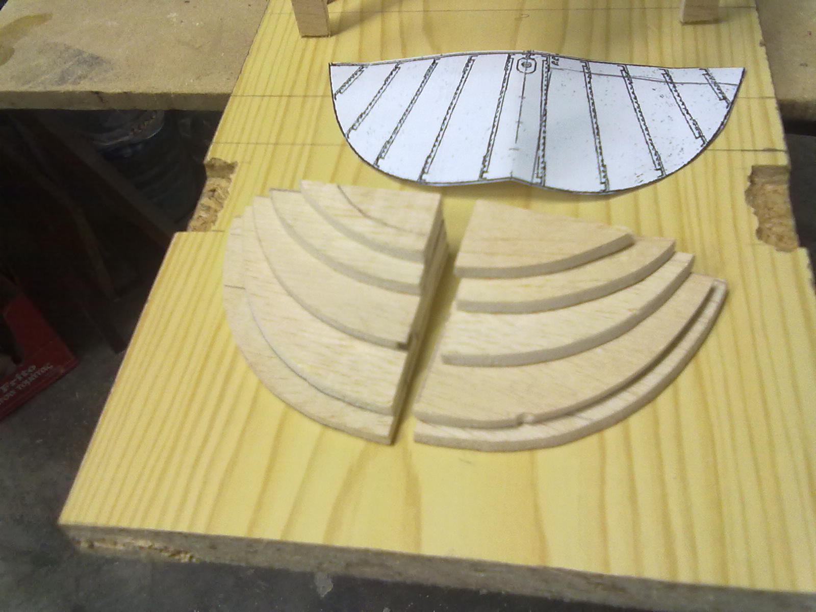

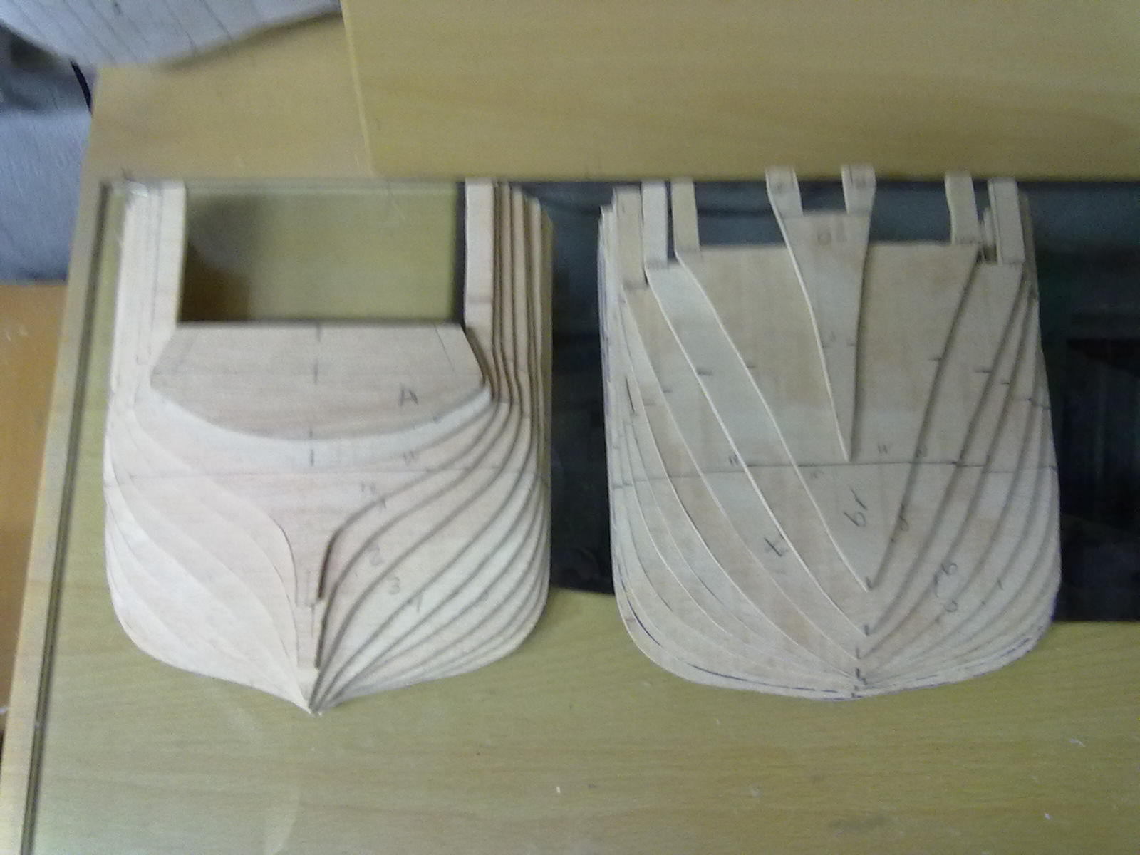

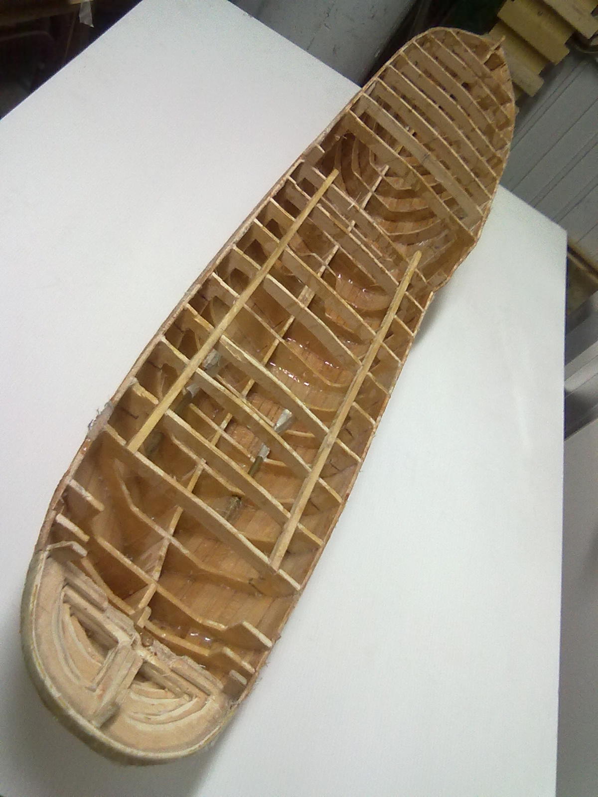

Está muy bien. Me gusta. Pero en la foto 4 si das por buena la última cuaderna, te va a faltar material.
Los macizos deberían enrasar con la cuaderna por la parte superior del casco (inferior en la foto).
No te parece?.
Luis
salt67bp
Mensajes: 142
Registrado: Jue Abr 15, 2010 4:27 pm
Ubicación: Sevilla
Re: Remolcador BELIER
Mensaje por salt67bp »
losdelgoya escribió:Está muy bien. Me gusta. Pero en la foto 4 si das por buena la última cuaderna, te va a faltar material.
No te parece?.
Luis

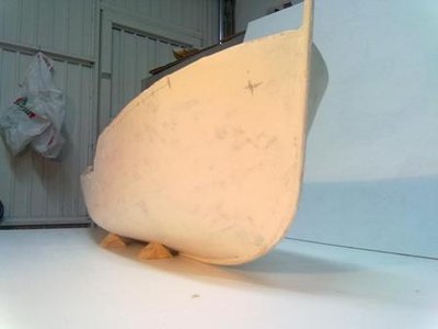

Si Luis, te entiendo, en la foto lo explico mejor porque ayer lo termine de forrar, le puse las bocinas y así esta.
Gracias por el comentario, ya que el hilo lo llevo sin la tarea adelantada y si surge algún problema tengo tiempo de corregirlos. Saludos
Salvador
Las bocinas las realice como en el anterior modelo (en el lo explico)solo que al colocarlas se me rompió una traca (solucionado)
Saludos: Salvador

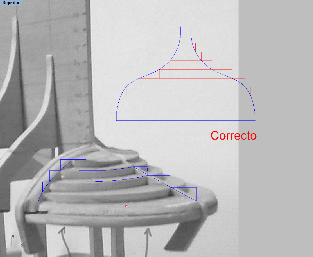

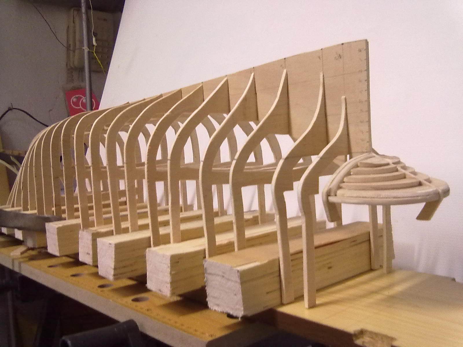

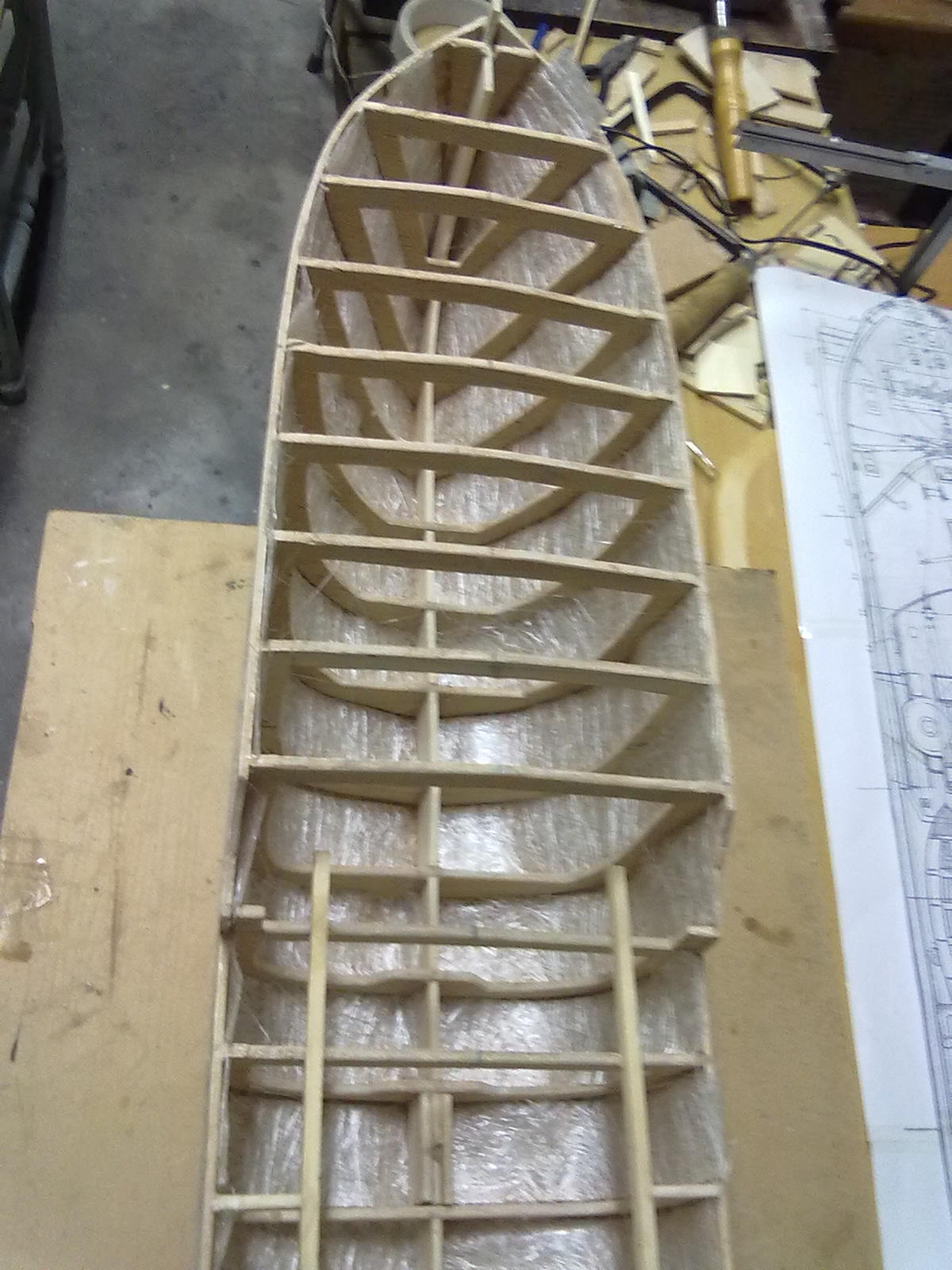

Me refería a esto.
salt67bp
Mensajes: 142
Ubicación: Sevilla

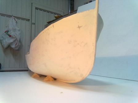

Mostrando la tarea de este fin de semana, corté el velo para la parte interna en tiras entre cuadernas y la otra en tamaño más grandes, con unos pocos pinceles del chino y unos botes prepare la resina de apoco para que me vaya dando tiempo y salga mas prolijo.
Así es como esta ...
Luis, tendría que a verlo hecho el macizado como la parte derecha del dibujo, me costó forrarlo por no tener el biselado como las cuadernas para que asentaran las tracas, con algo más de cola quedo bien (ver foto 011).
mantiene la línea con el casco.
Saludos: Salvador

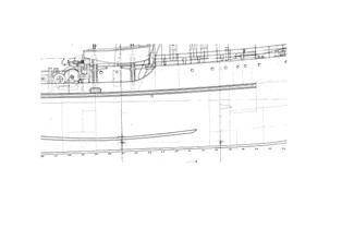

Tengo una duda....cuando el casco lo tenga bien acabado quiero hacerle el detalle que muestro en la foto (disculpen no sé cómo se llama)y ¿ cuál sería en la escala 1/50 las medidas de ancho y sobresaliente?

salt67bp escribió:Tengo una duda....cuando el casco lo tenga bien acabado quiero hacerle el detalle que muestro en la foto (disculpen no sé cómo se llama)y ¿ cuál sería en la escala 1/50 las medidas de ancho y sobresaliente?
salvador eso es como un cinton, en cuanto a la escala no te puedo ayudar, pero hay veces calculo, y por la foto vas cuadrando el tamaño,.. :lol: :lol: :lol: era usado como proteccion y refuerzo del casco...

Gracias Gerardo, el cinton lo tengo claro (foto del plano), lo otro no. Si alguien puede echarme una mano o decirme en que hilo tengo algo sobre ese tema, le estaré muy agradecido.

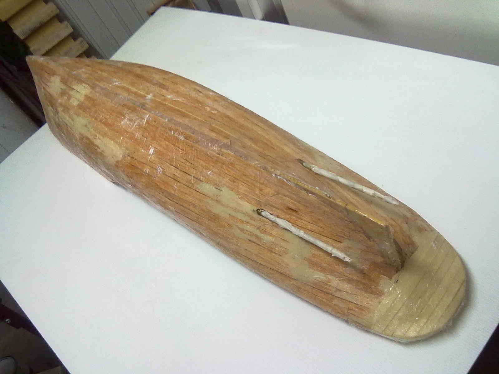

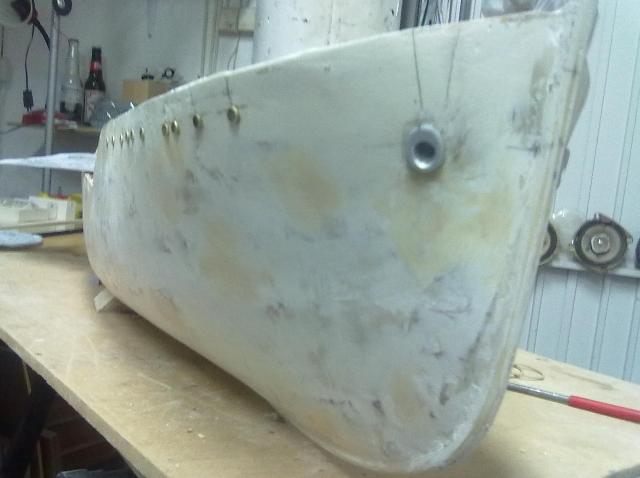

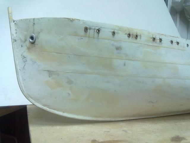

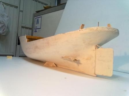

Estos días con poca tarea echa..y mucho por lijar.
Saludos: Salvador
Mensajes: 6496
vaya vaya, ya veo este hermoso remorcador al lado del anterior tranajo, con esta ultima foto vista de popa, ya se ve lo hermoso que va a quedar....... te queria hacer una pregunta amigo, recuerda que ya el Alzheimer me hace malas pasadas, no recuerdo si de tu trabajo anterior colocaste fotos del trabajo finalizado o algun video, de ser asi, me puedes enviar el enlace,,

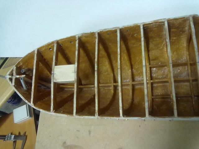

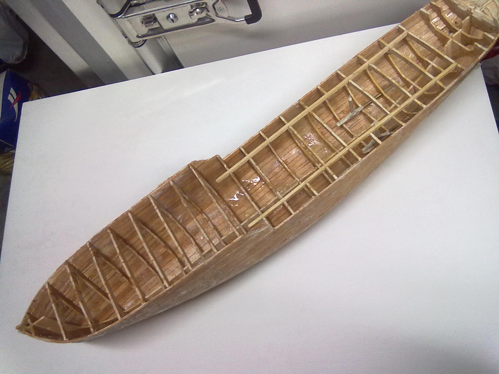

Hola a todos. Todavía liado con el casco y la parte interior, hasta que este medianamente decente.
Los cristales se lo he creado  poniendo el tubo de latón cortado sobre un plástico y echarle una gota de resina  a cada uno y separarlo del plástico antes que endurezca...
Donde ira el mástil.
También le he creado  unos compartimientos para el lastre (plomo) y luego la tapa
Saludos: Salvador
