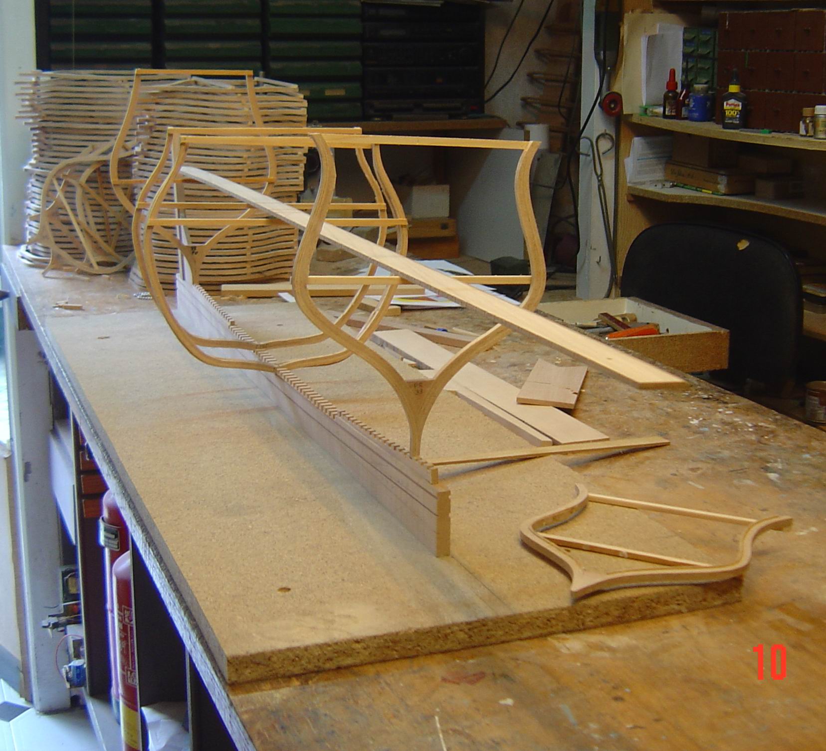

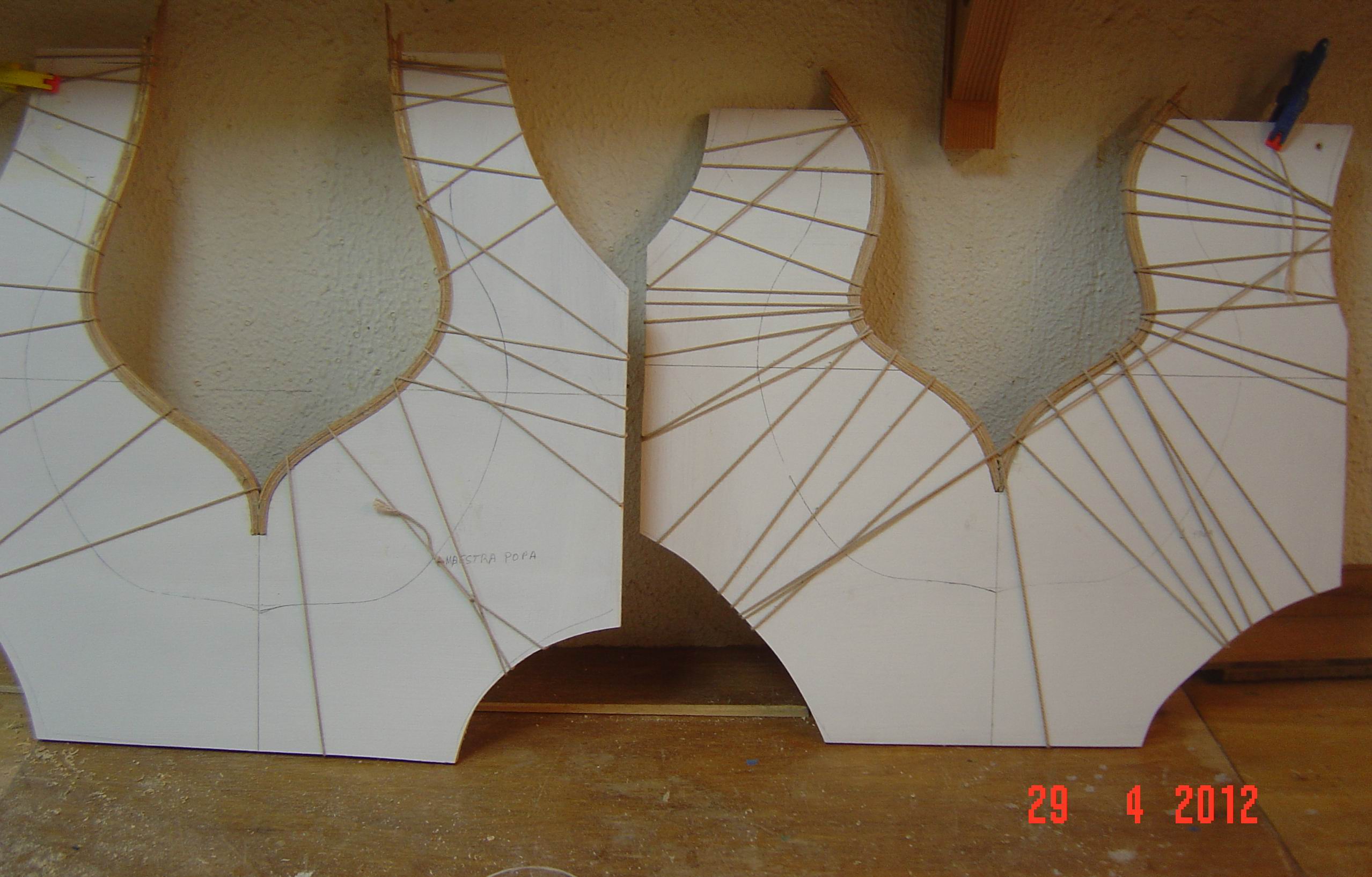

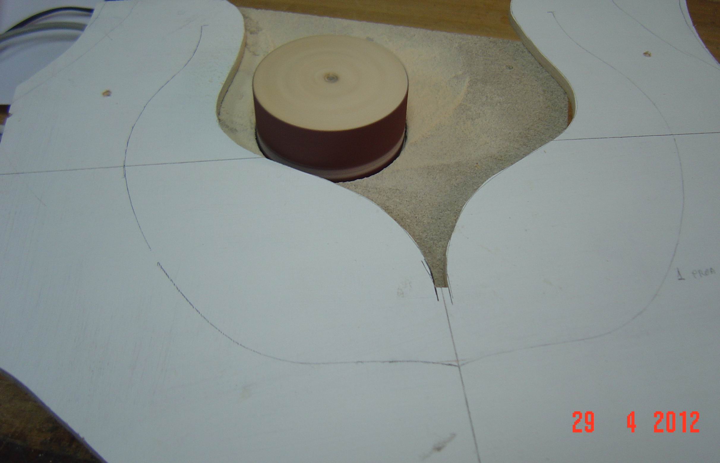

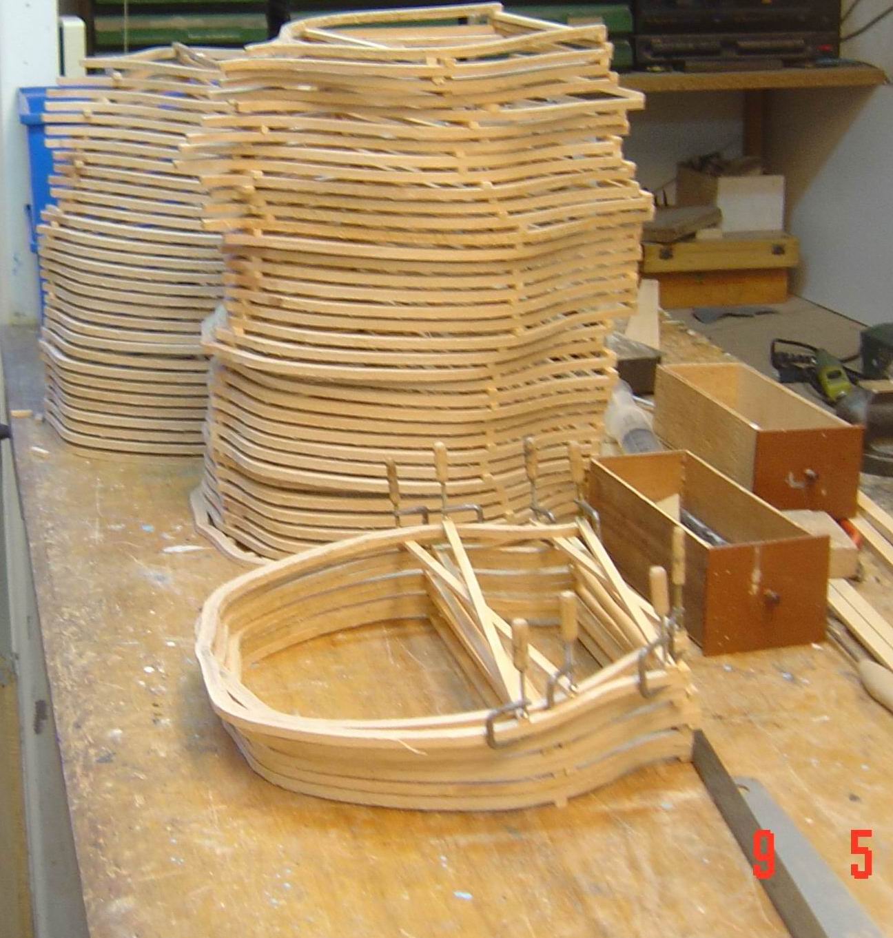

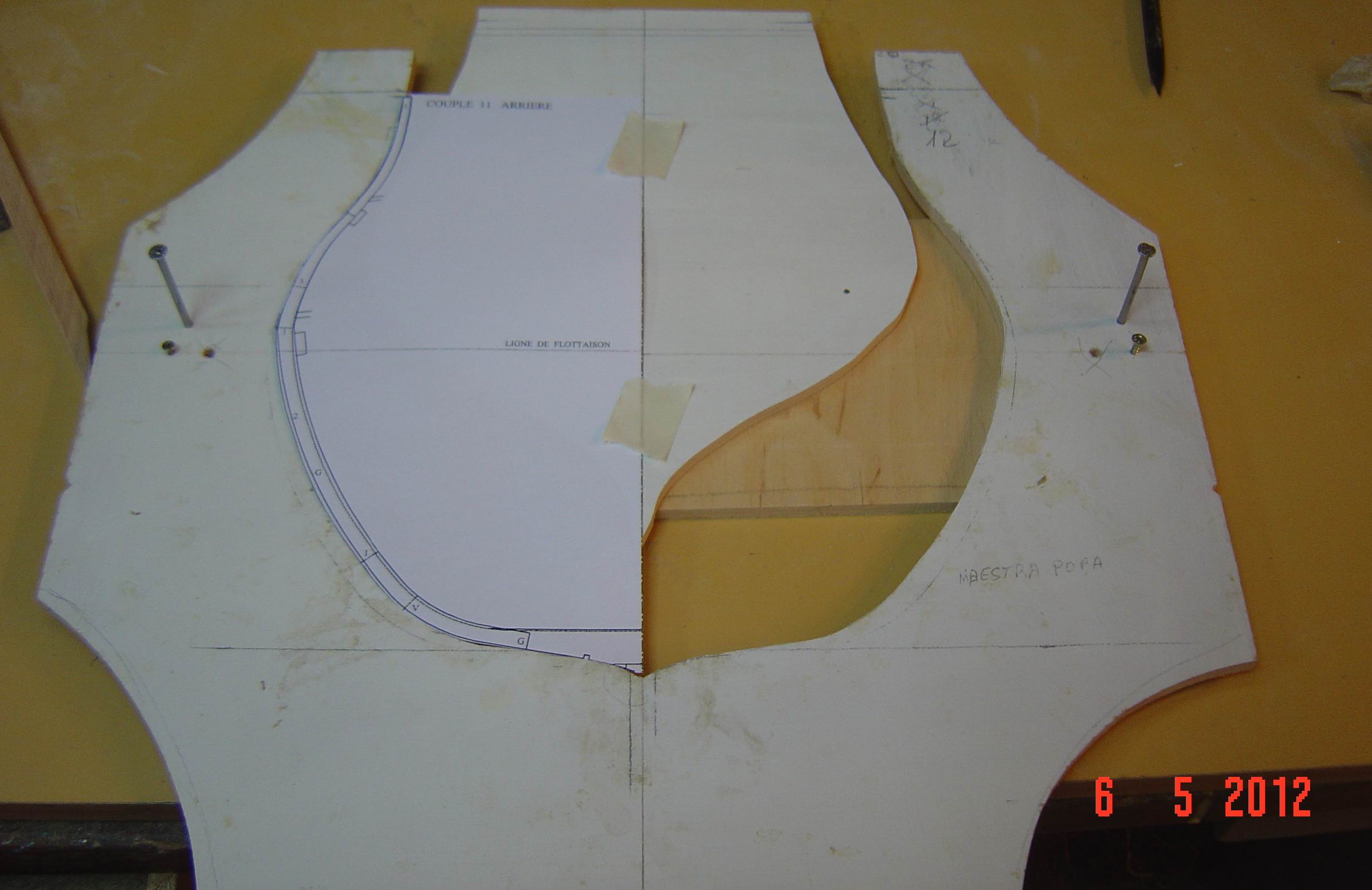

Este modelo lo haré con cuadernas laminadas como La Palma y el Adelaide, escala 1/33

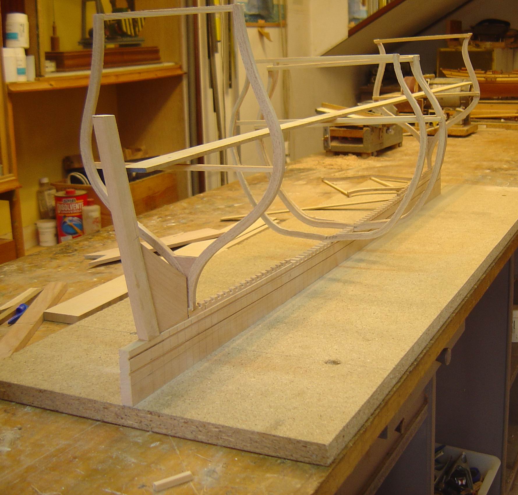

El laminado de las cuadernas ya lo comente en los hilos del Adelaide y de La Palma

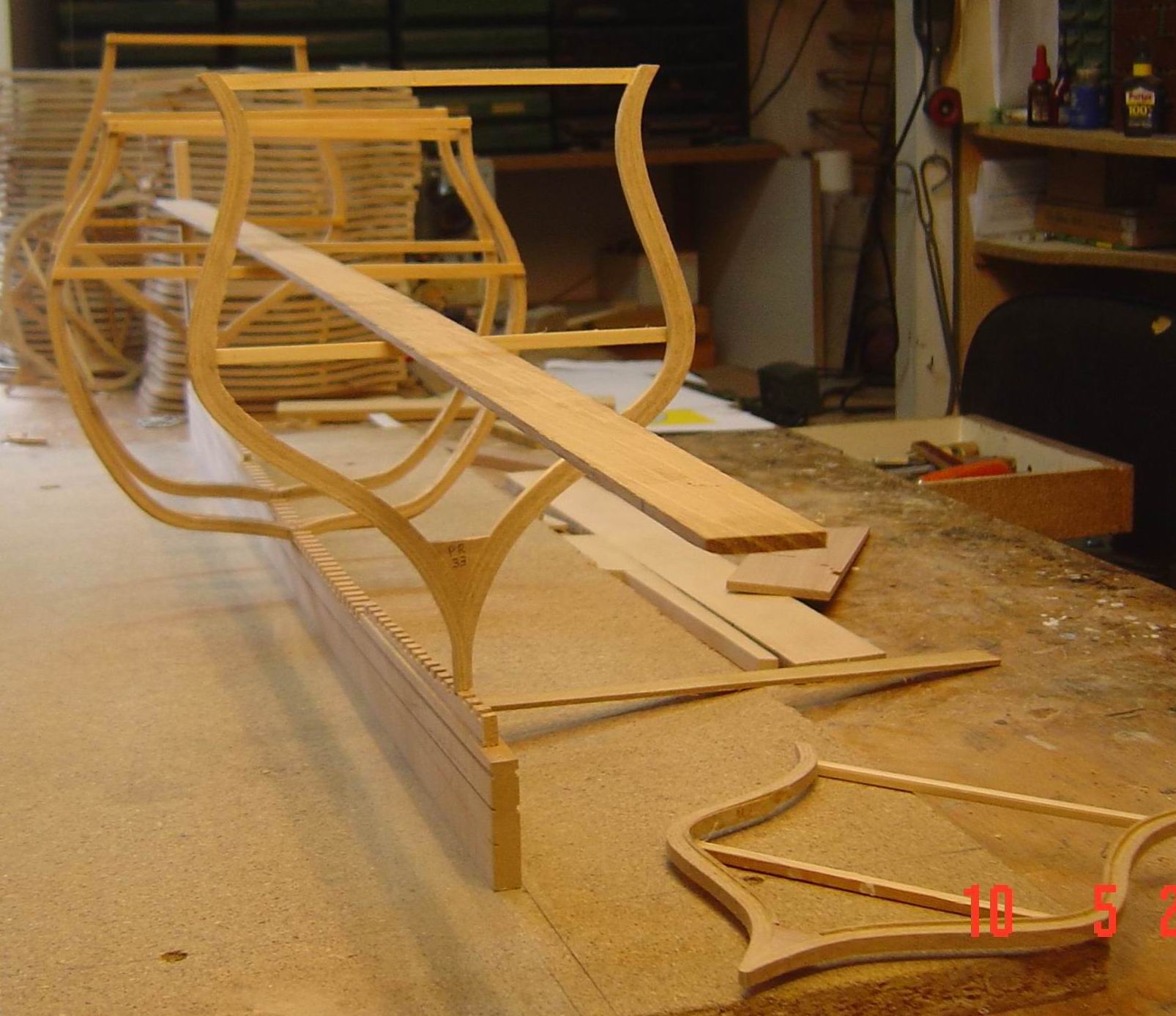

Las cuadernas laminadas, todas llevan un listón o tarrancha a la misma altura respecto a la línea de flotación  los cuales me servirán de guía para su alineamiento

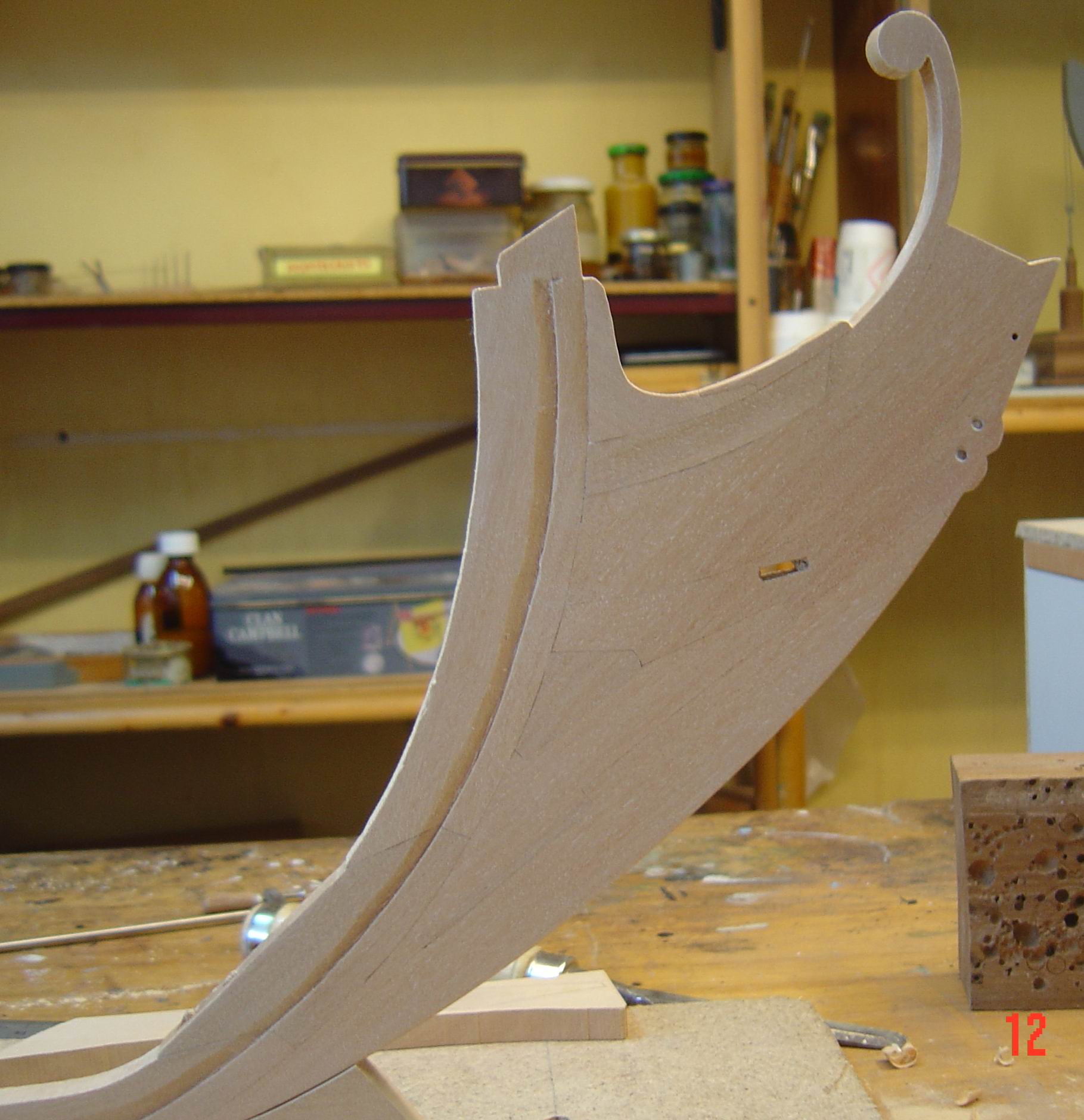

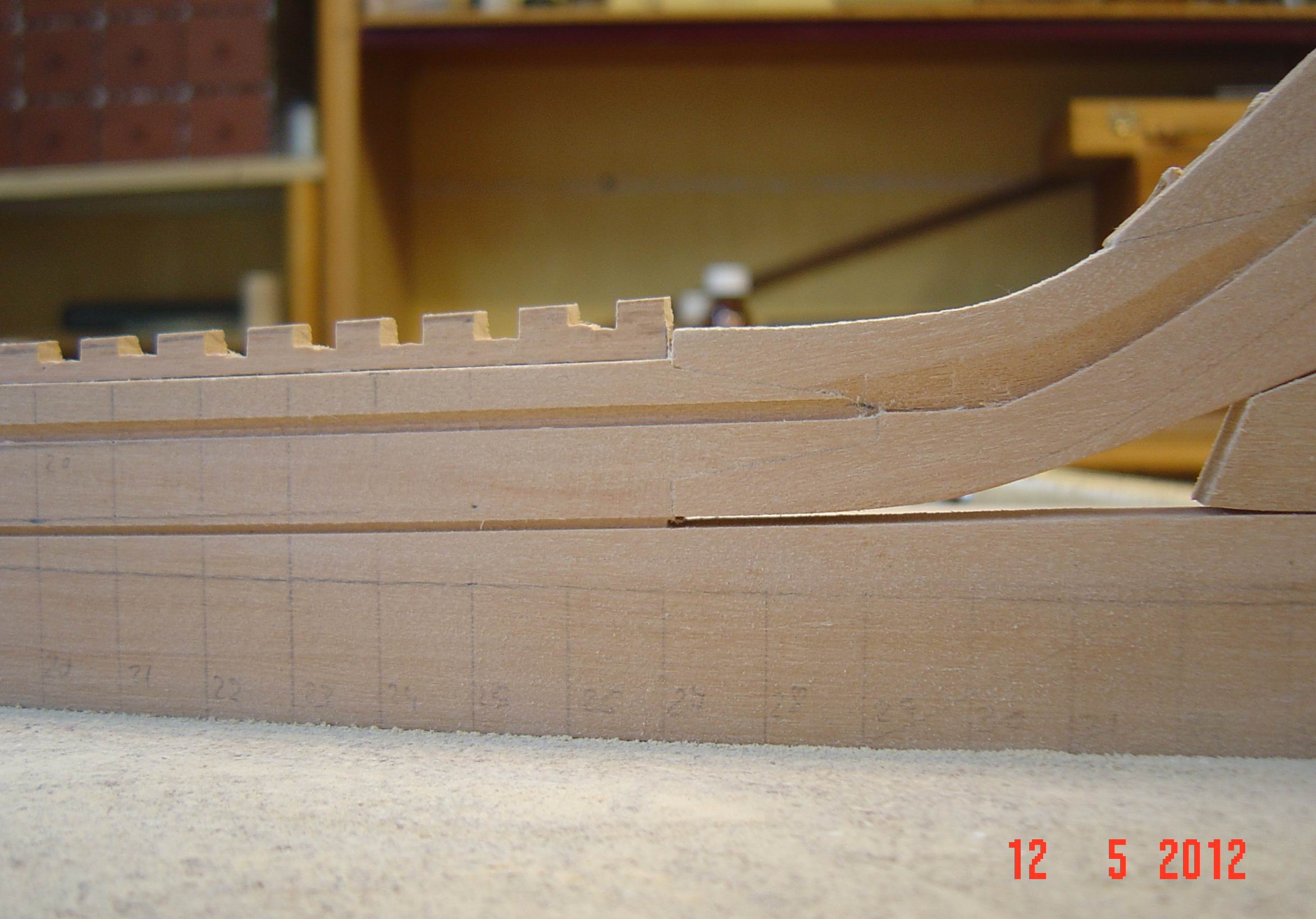

Como en los otros casos, la quilla la dejo sobredimensionada por la parte inferior para tener mayor consistencia durante el forrado, dejo marcado con la sierra circular una canal por cada lado para cortar el exceso una vez finalizado el forrado

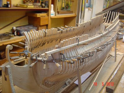

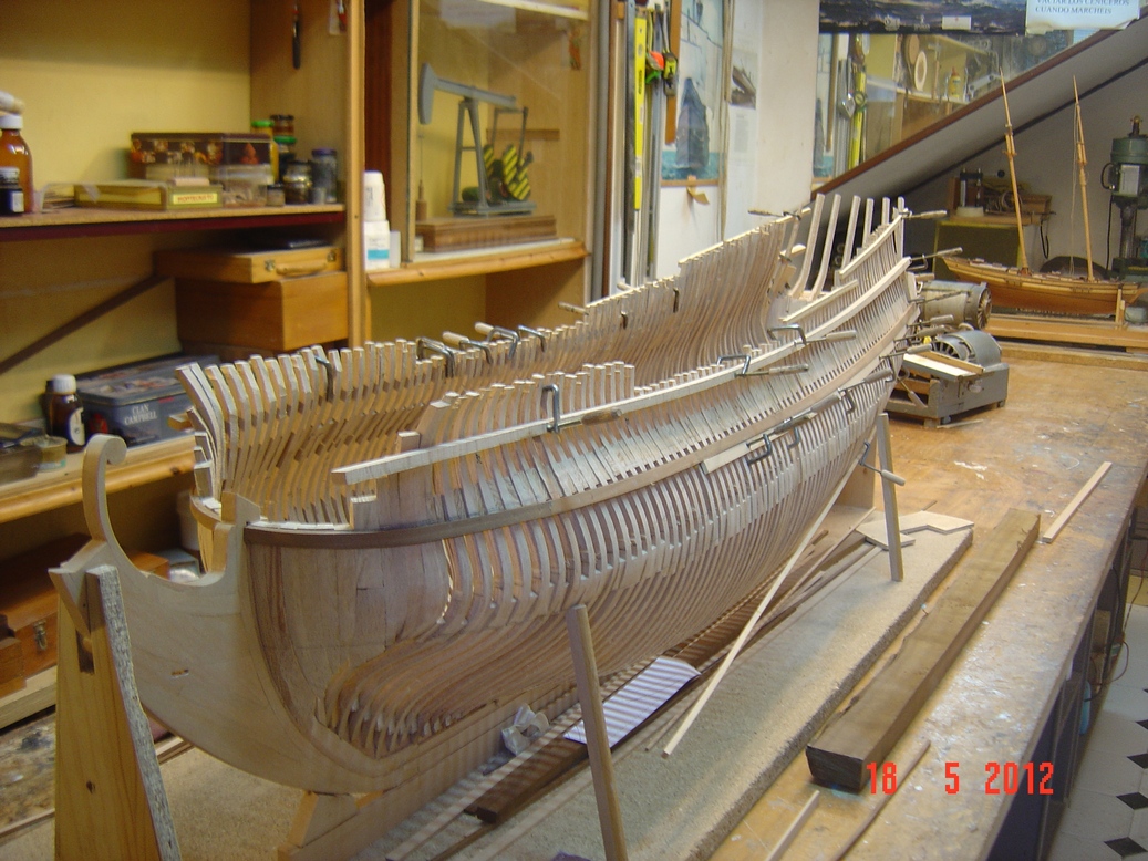

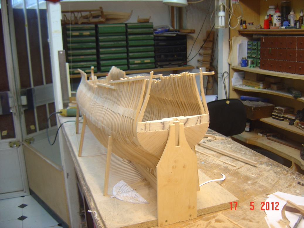

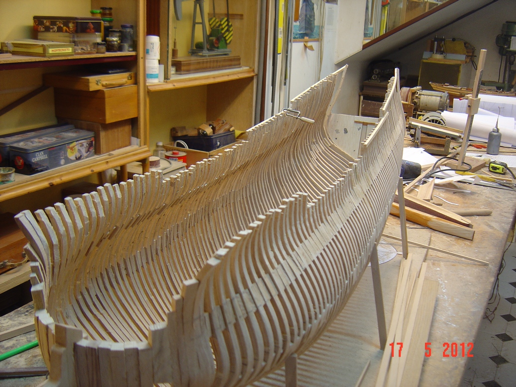

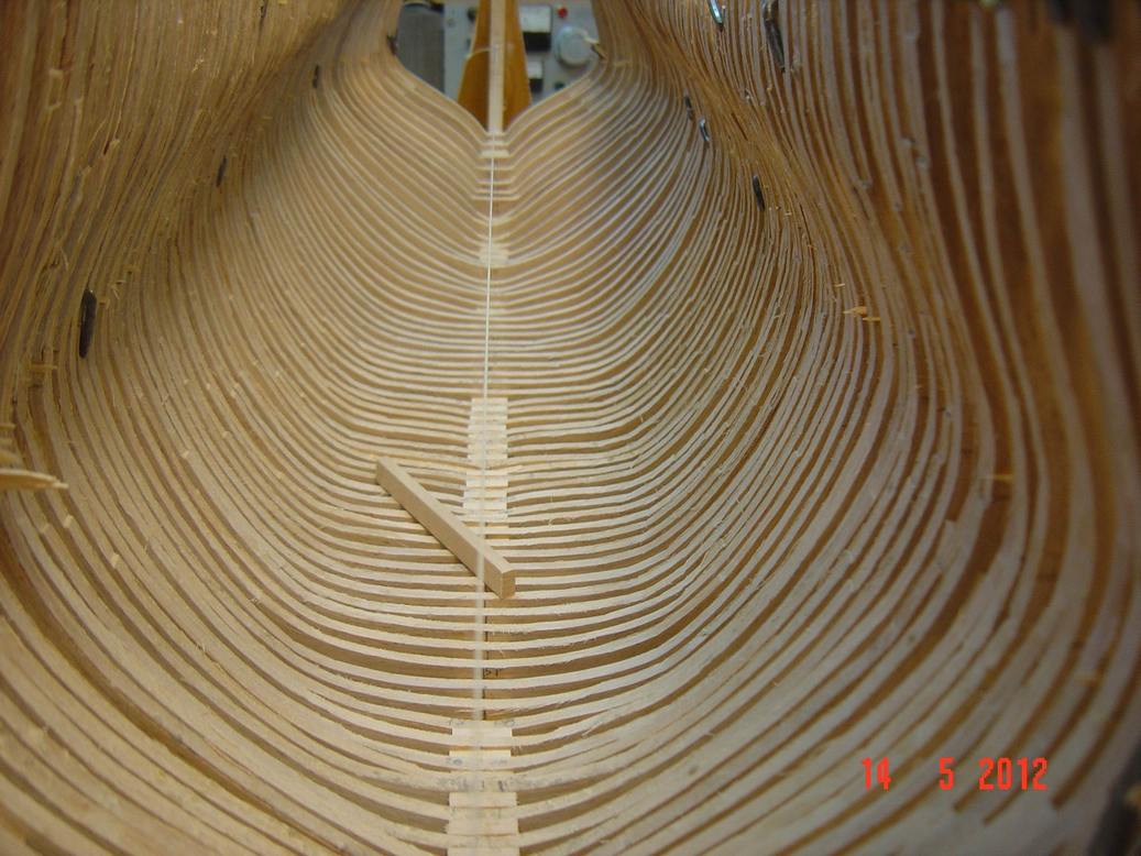

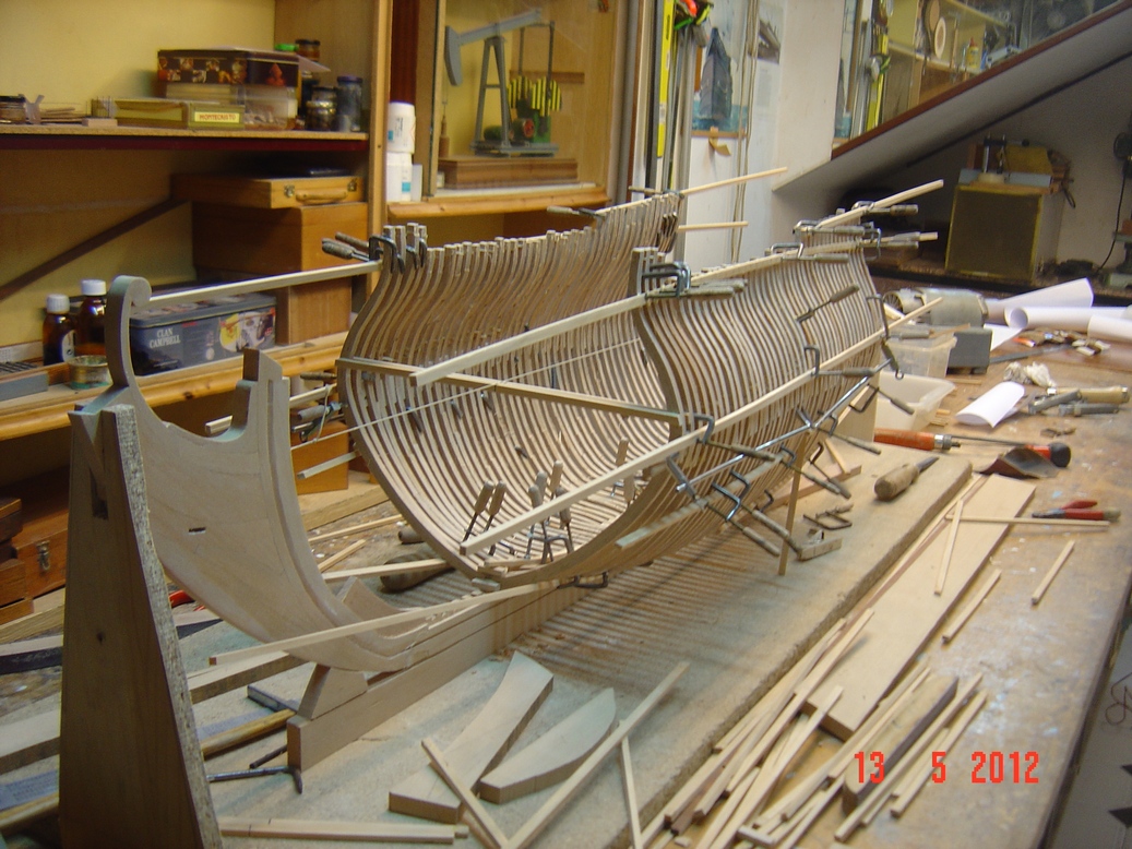

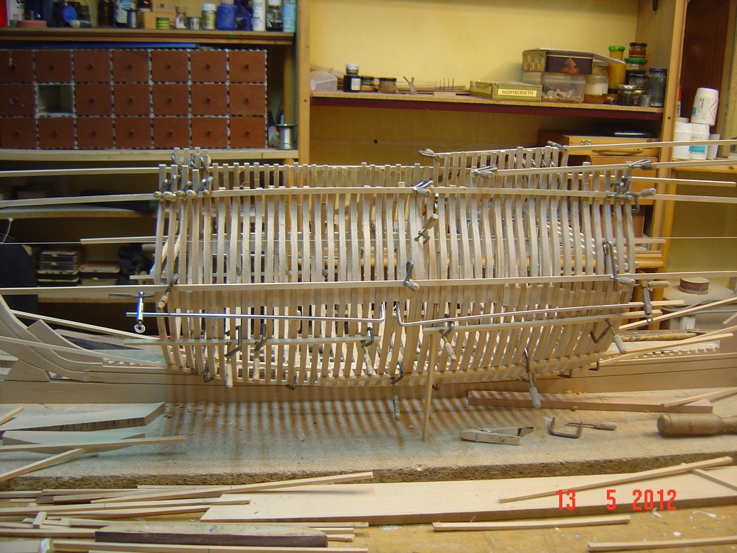

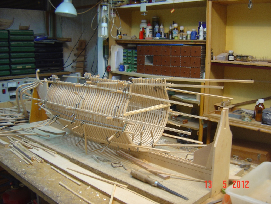

Informe semanal de los avances del trabajo.
El que hiciera las ochenta cuadernas no quiere decir que vaya a hacer un modelo de arsenal, simplemente la hice para mi satisfacción, puesto que quedaran ocultas una vez que este colocado el forro.

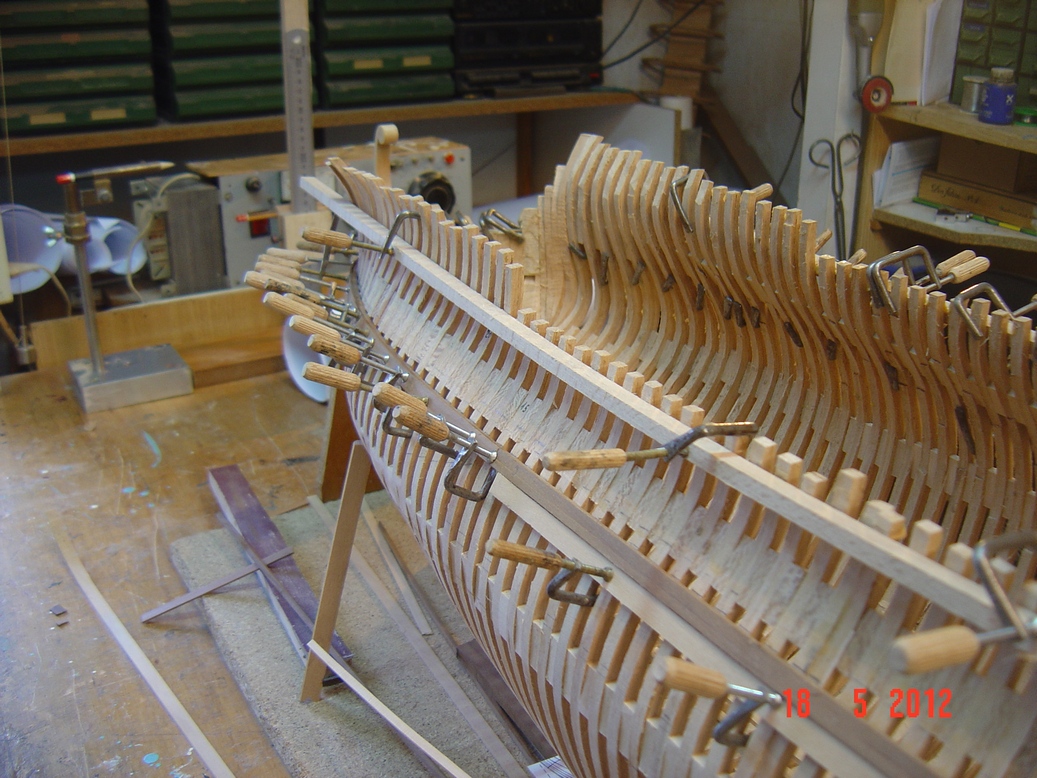

Una vez colocadas las cuadernas, preparo el espejo de popa y comienzo a colocar el primer cintón.
